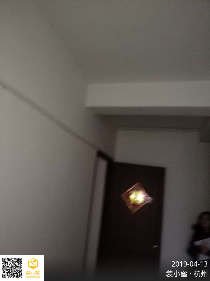

二手房未拆旧
1.墙面局部有空鼓需修补处理(现场已标记)。
2.阳台顶面排水管根部有漏水,需联系物业修补处理。

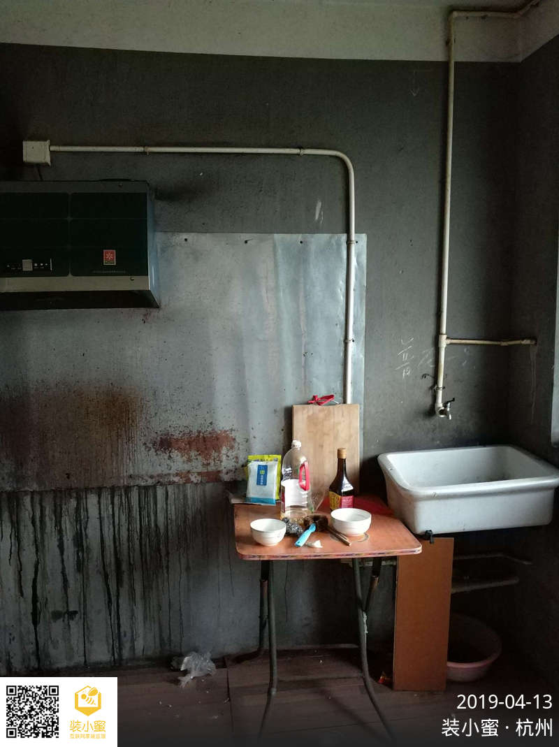

1.拆旧时厨房卫生间排水管及地漏需临时封堵处理。
2.不在梁上的墙体建议用轻质砖砌。
3.所有柜体侧面石膏板迎人面建议加基层板。
4.新砌墙体门洞过梁建议使用混凝土预制过梁。
本次监理服务完成,如有问题请及时联系我。
——来自装小蜜监理 夏东波

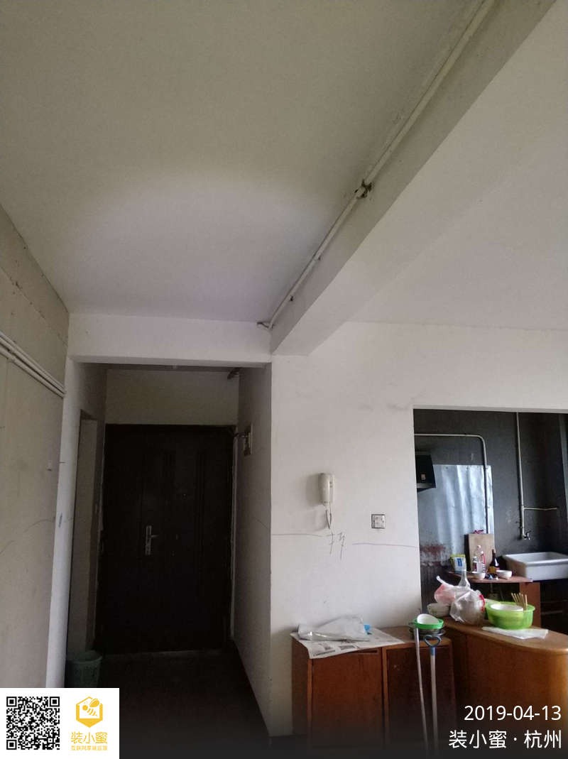

经内部观察,顶面无渗漏现象
符合标准:26项
顶面表面经目测,无明显开裂现象
顶面表面经目测,无明显不平整现象
经内部观察,墙面无渗漏现象
墙体腻子表面牢固,平整
原装修时没有拆除承重墙体的现象

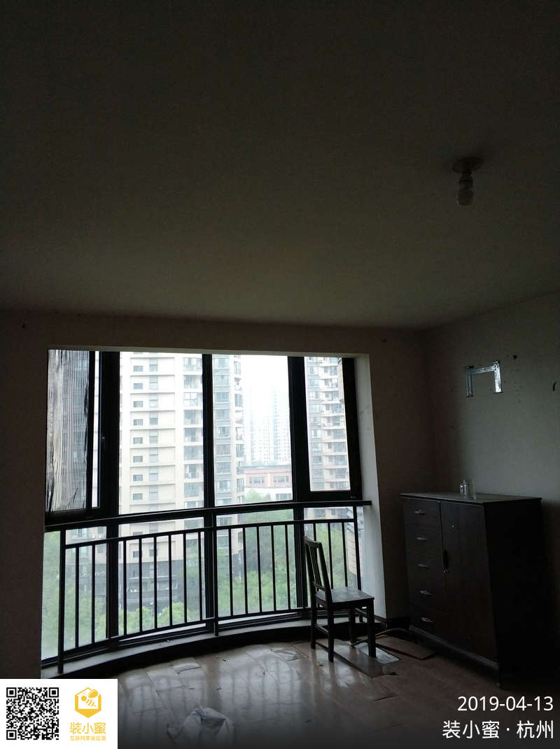

原窗窗框、窗户(玻璃)完好,操作正常
原门窗开启、锁止正常,把手完整
建筑水表、燃气设备配备正常
经内部观察,窗角无渗漏现象

经内部观察,厨卫顶面无渗漏现象
卫生间墙面表面牢固,可以贴砖
厨房墙面表面牢固,可以贴砖
厨房烟道管壁牢固,可以贴砖
原装修时没有改动排水排污管道
