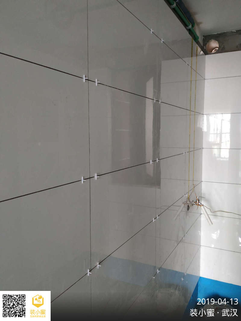

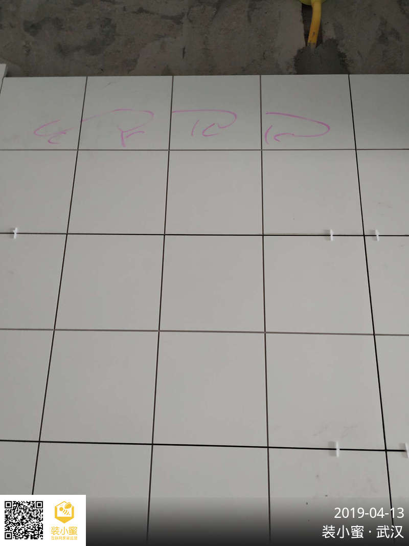

1,阳台墙面砖,部分有空鼓现象,现场已做标记,建议施工方换砖处理。

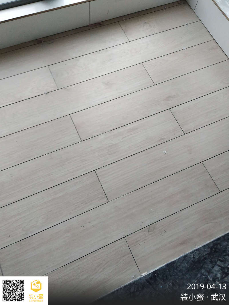

2,阳台窗台没有碰角,建议施工方碰角处理。
3,卫生间地砖没有预排,边角有几公分条地砖。

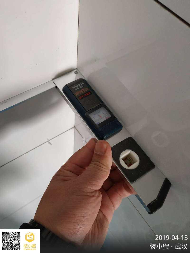

4,地面地平部分大于3毫米,是否能装地板,要根据地板厂家确定。
