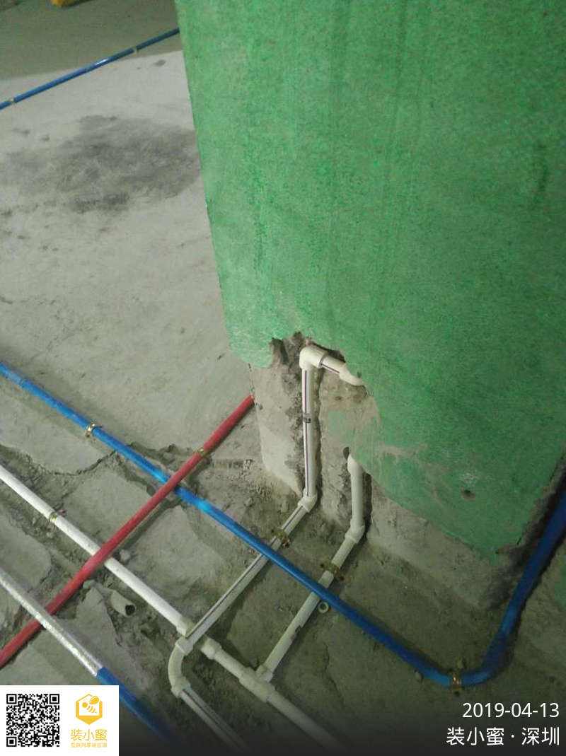

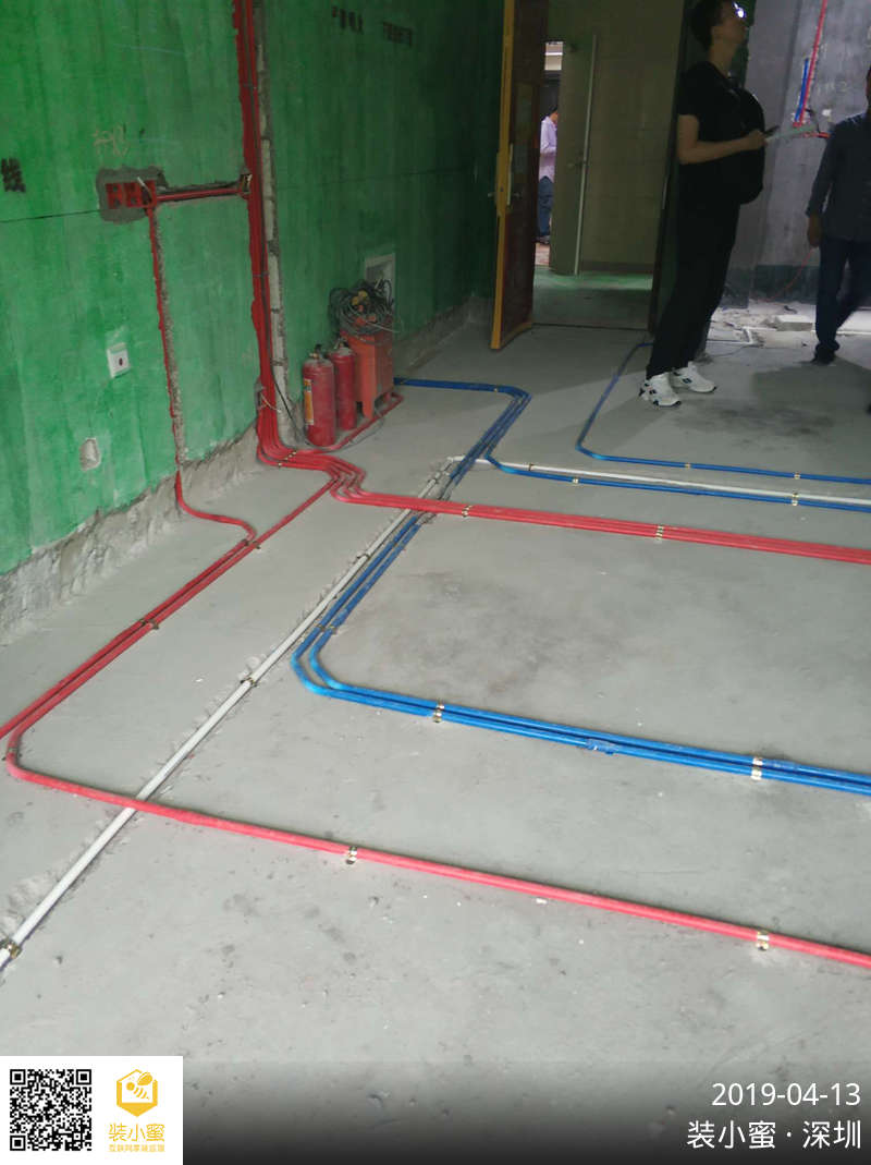

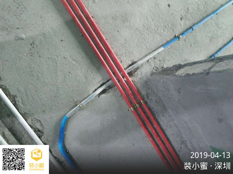

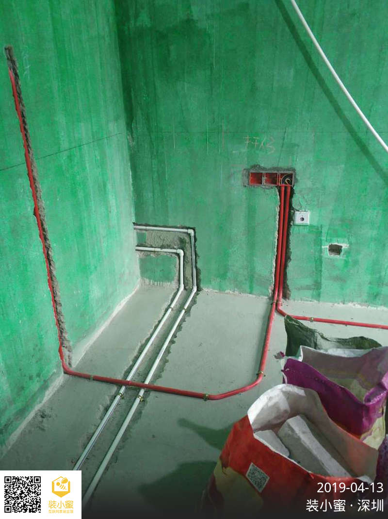

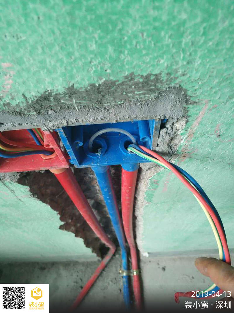

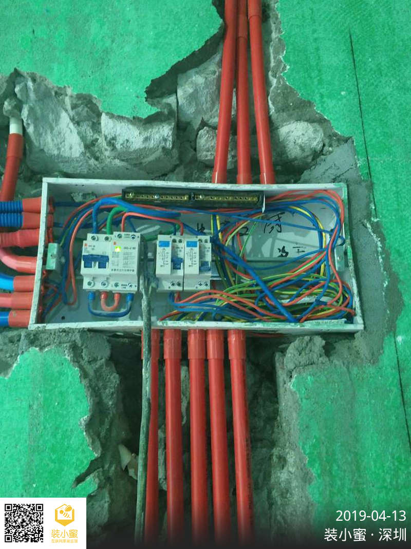

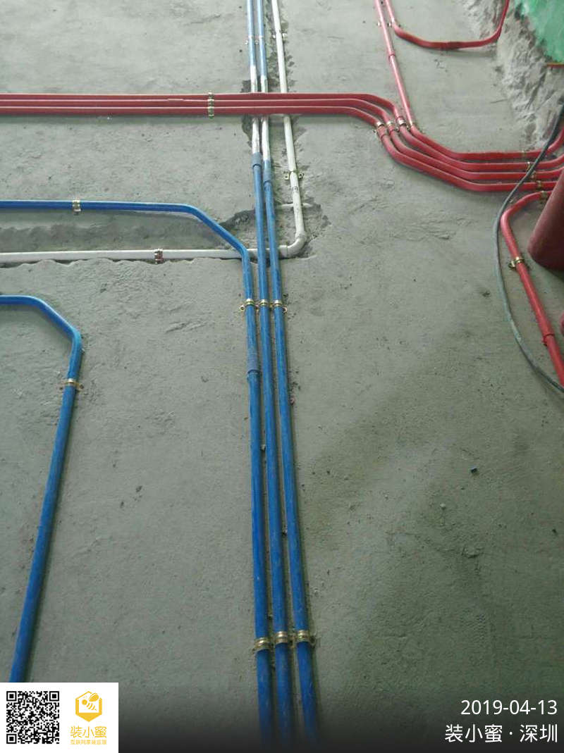

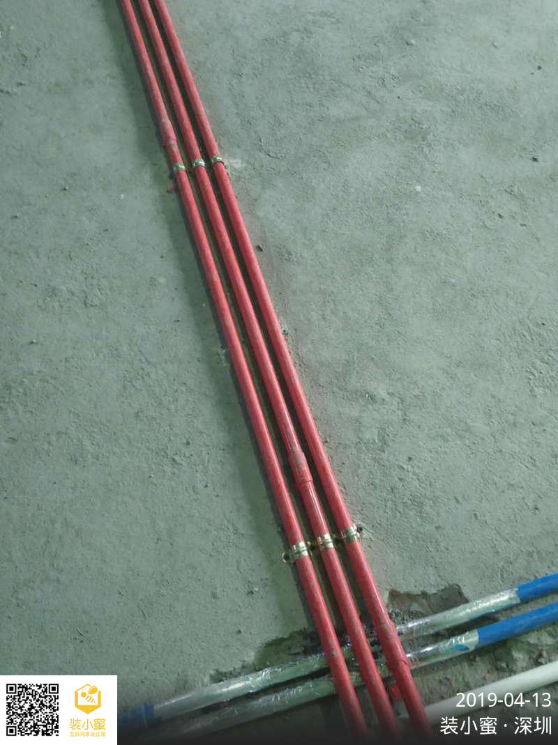

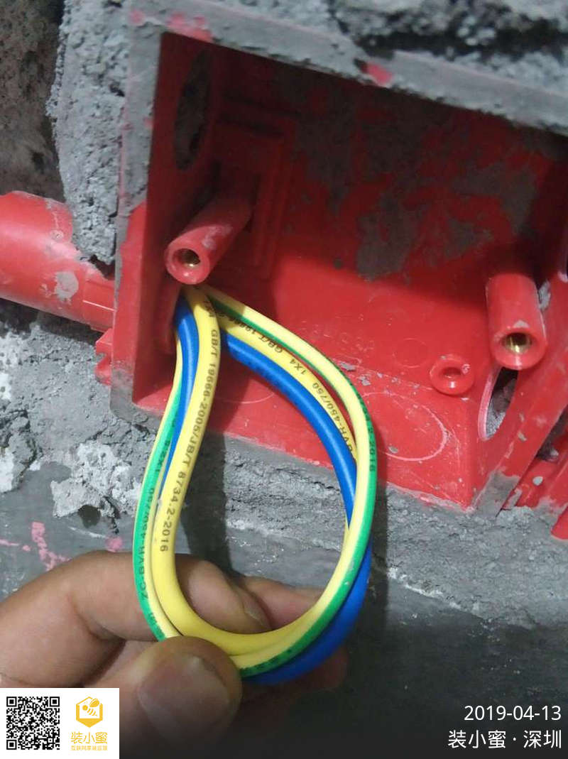

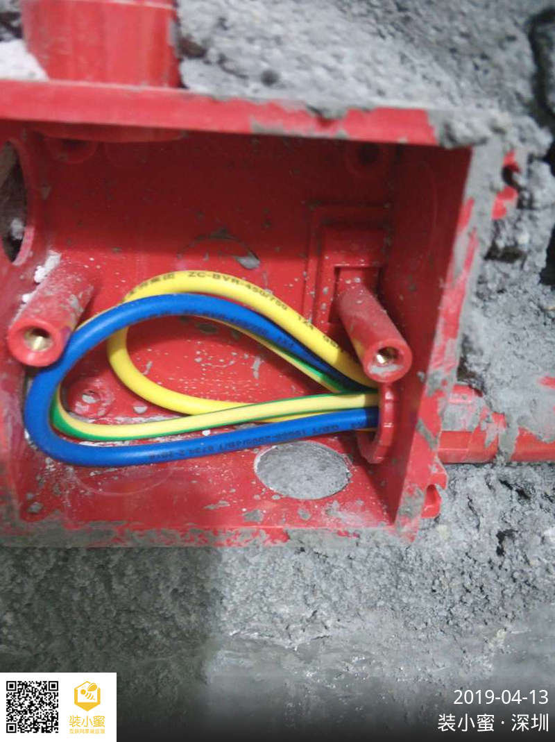

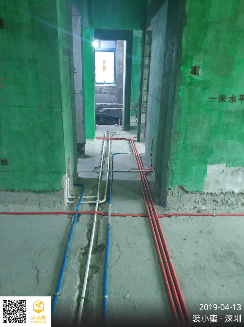

水电项目已基本完成,强弱电走向平直合理,交叉处已做屏蔽措施,电线穿管符合要求。底盒(电箱)与线管连接使用锁扣符合要求。

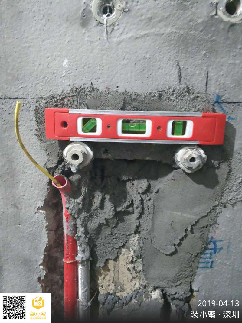

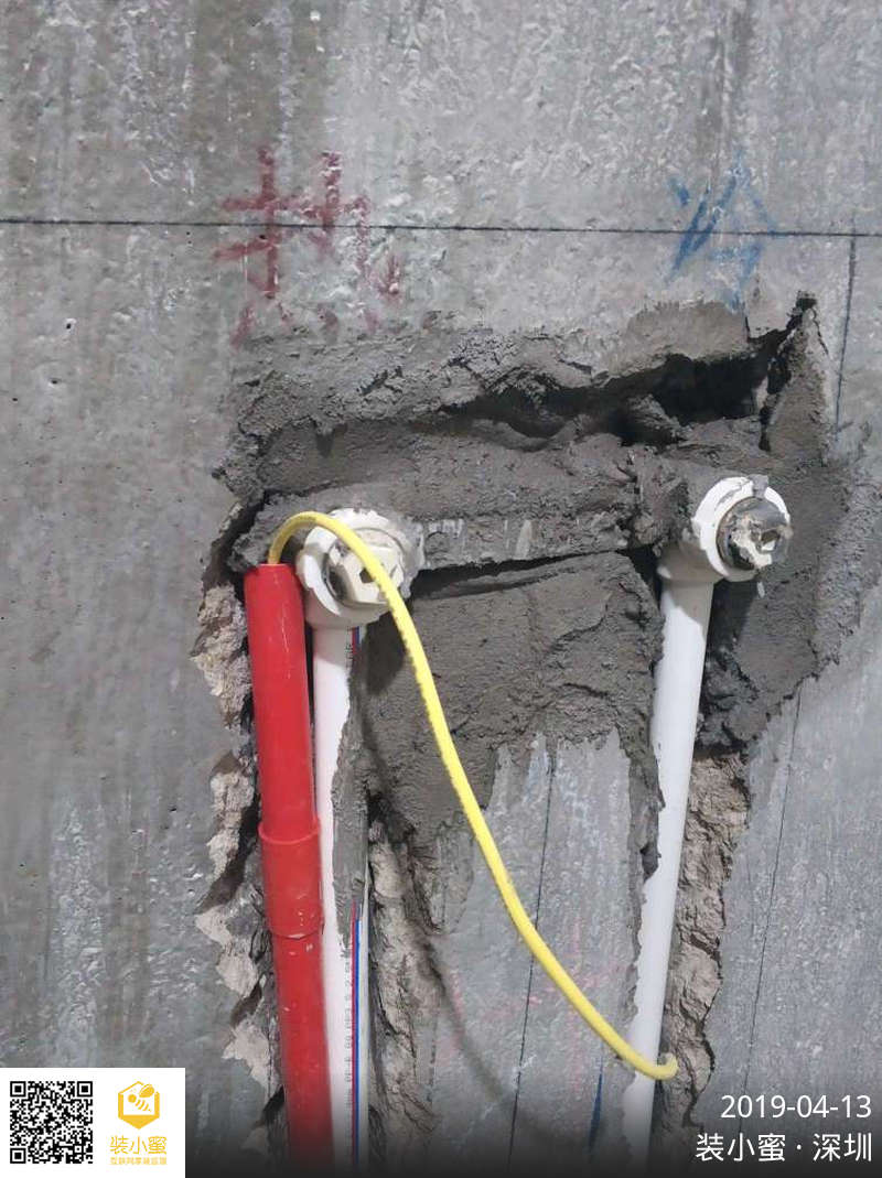

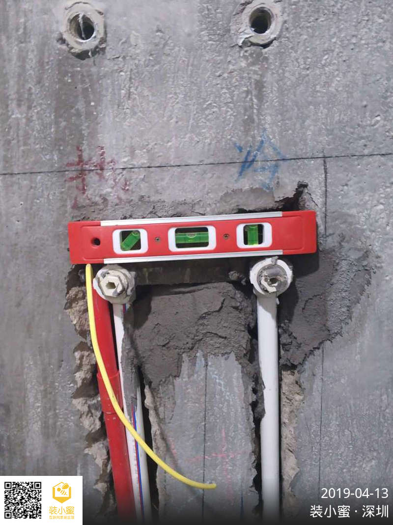

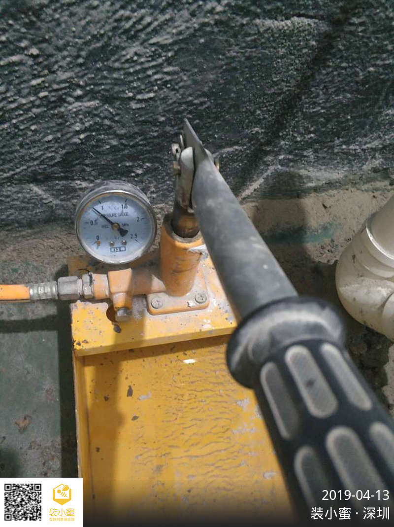

冷热水管走向合理,间距符合要求水管已打压合格。

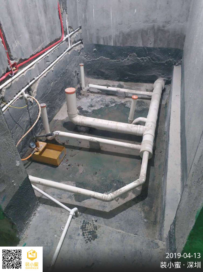

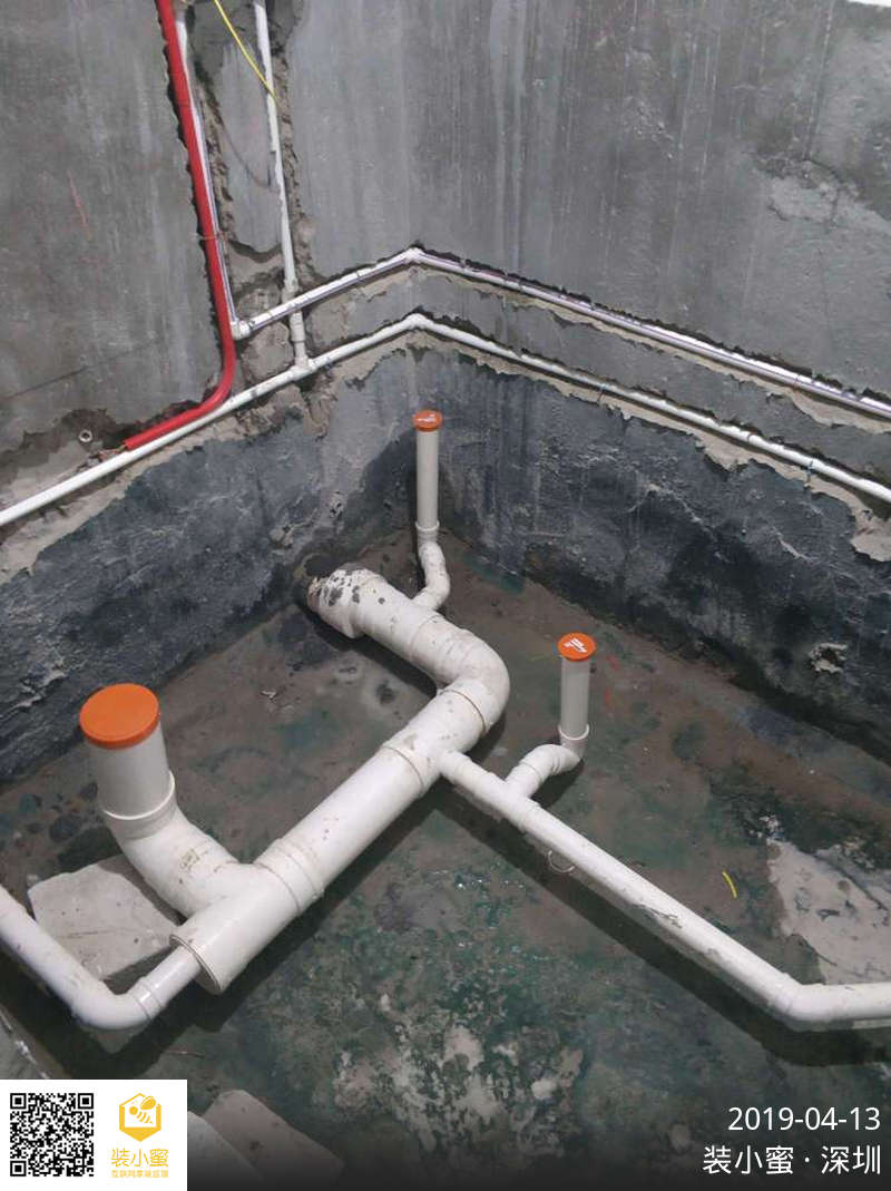

阳台洗衣机排水多管并连使用斜三通连接,符合要求。
1、缺少入户灯线,主卧要放电视机,按客户要求增加2个插座,需要调整。
2、主卫马桶坑距偏大,需要调整,一般马桶坑距为300-305mm。
3、次卧空调排水管,公卫排水管坡度设置偏小,需要调整。
4、地面开槽处建议涂刷防水,以免渗漏。

排水管道安装符合要求
符合标准:22项
下水管道经通水试验,排水畅通
断路器接入导线的数量符合要求
