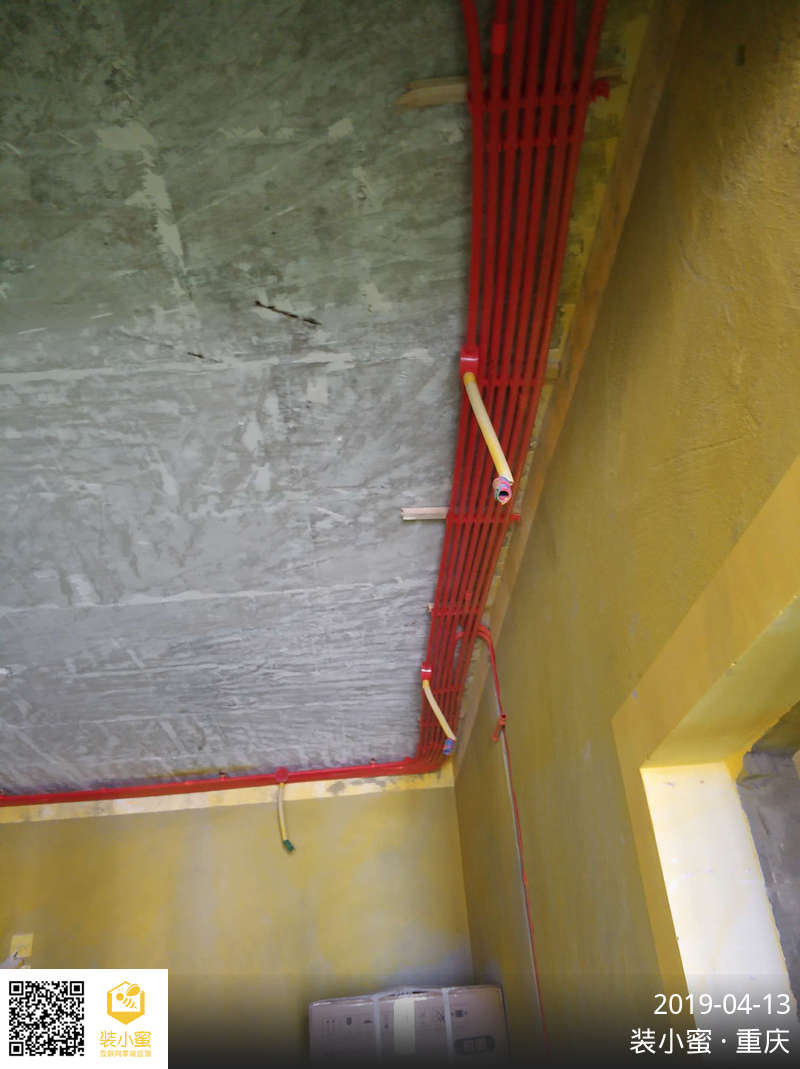

1.部分线管穿线数量超标,建议施工方整改。

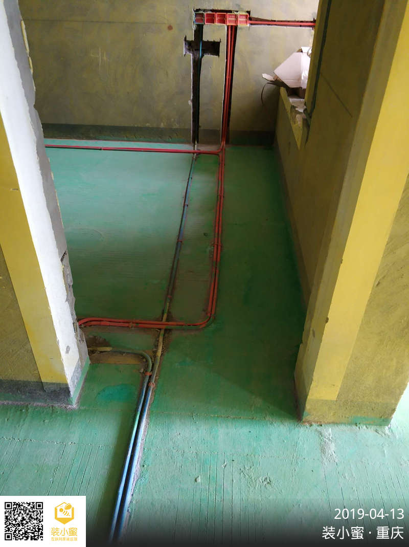

2.生活阳台排水管道安装连接不合理,建议施工方整改。
3.顶上给水管转角处吊卡间距偏大,建议施工方调整。

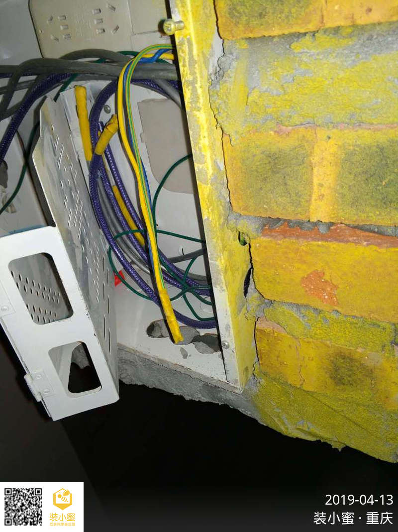

4.新砌墙体与老墙连接处未做防开裂处理,建议施工方整改。

6.部分墙面线管之间无间距建议调整。
7.厨卫给水管建议不走地面,后期不利于维护。

9.卫生间等电位未连接安装,建议施工方不小于4mm2软芯线连接。

等电位装置原建筑已配备
抹灰层表面牢固无明显开裂现象
新老墙结合处已加设钢丝网防裂
