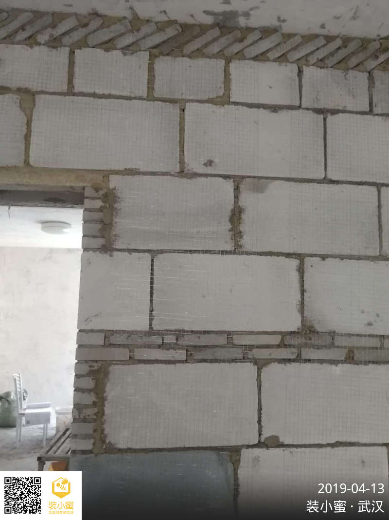

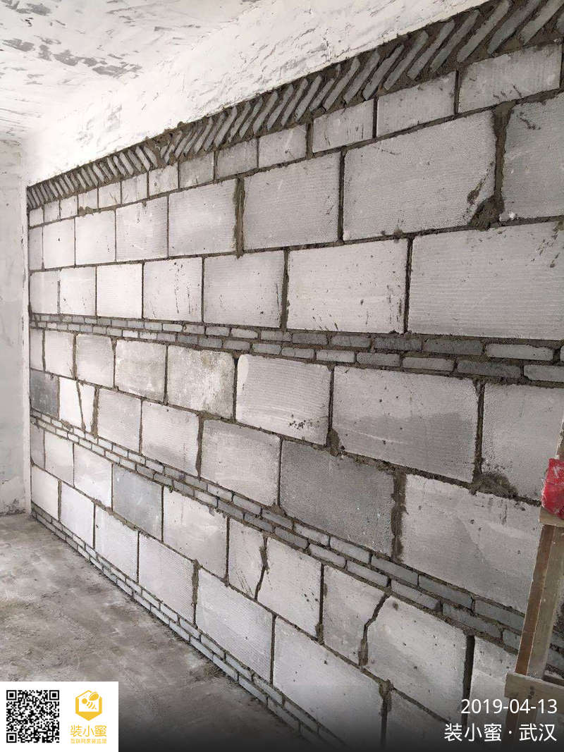

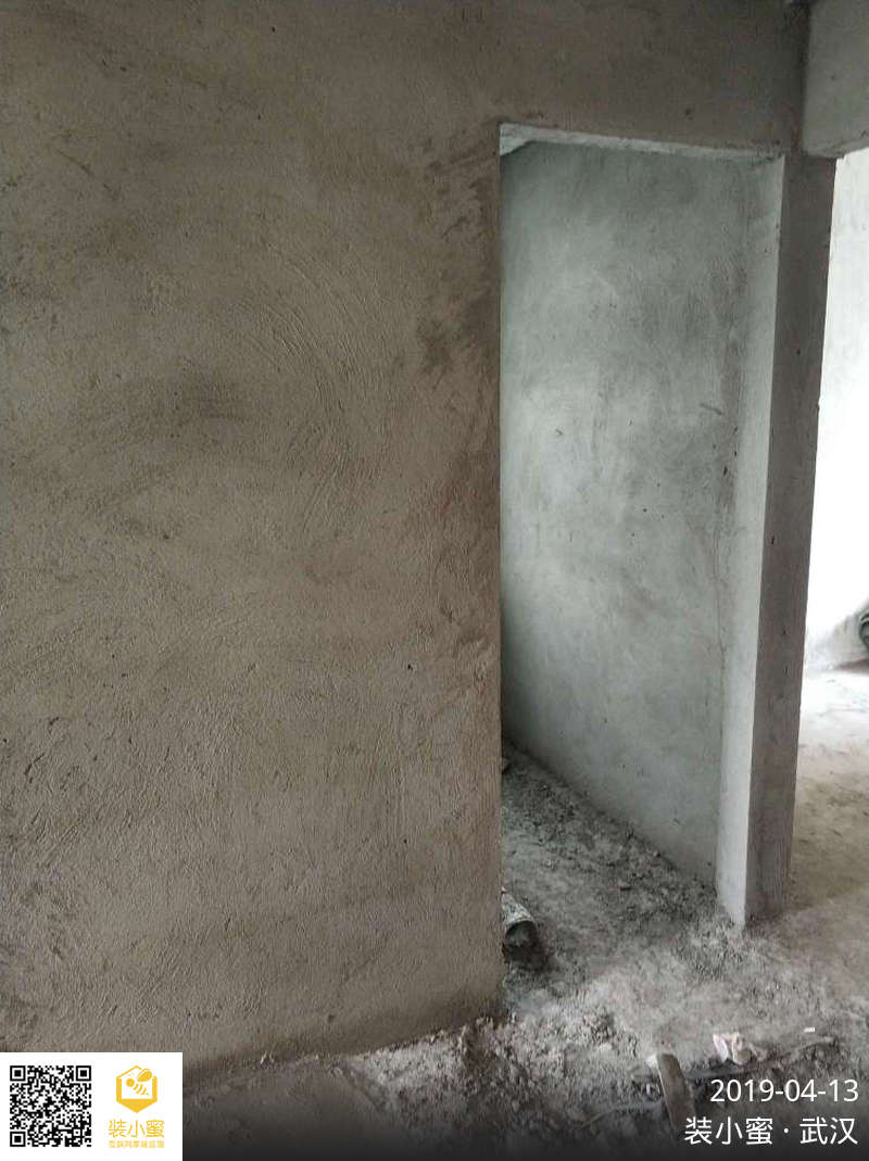

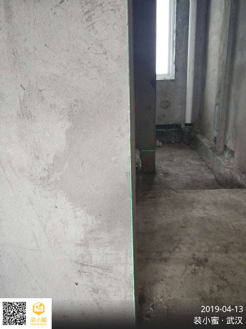

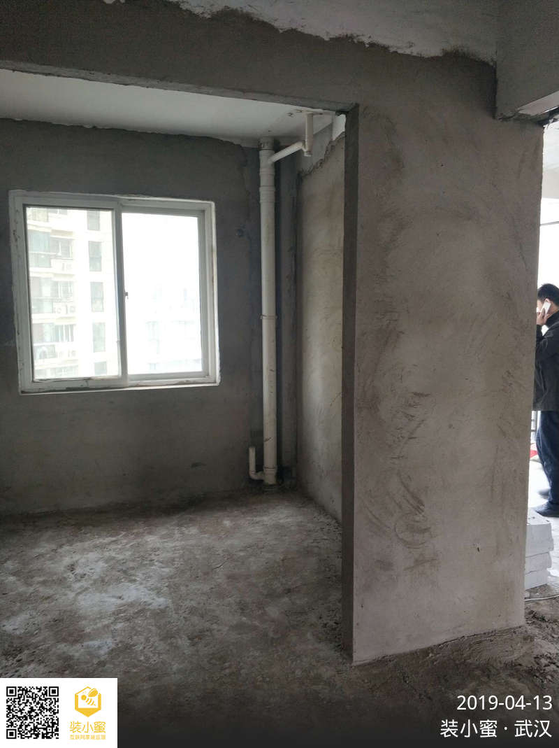

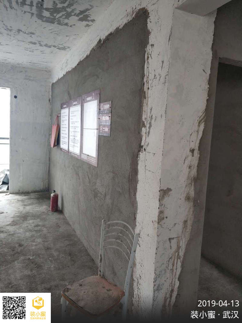

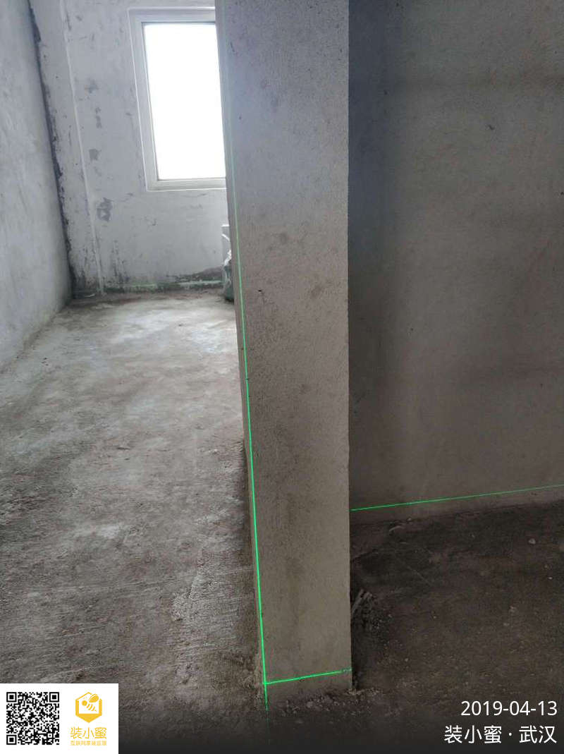

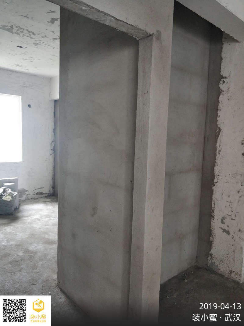

全房拆除已完成,新砌墙已粉刷完成

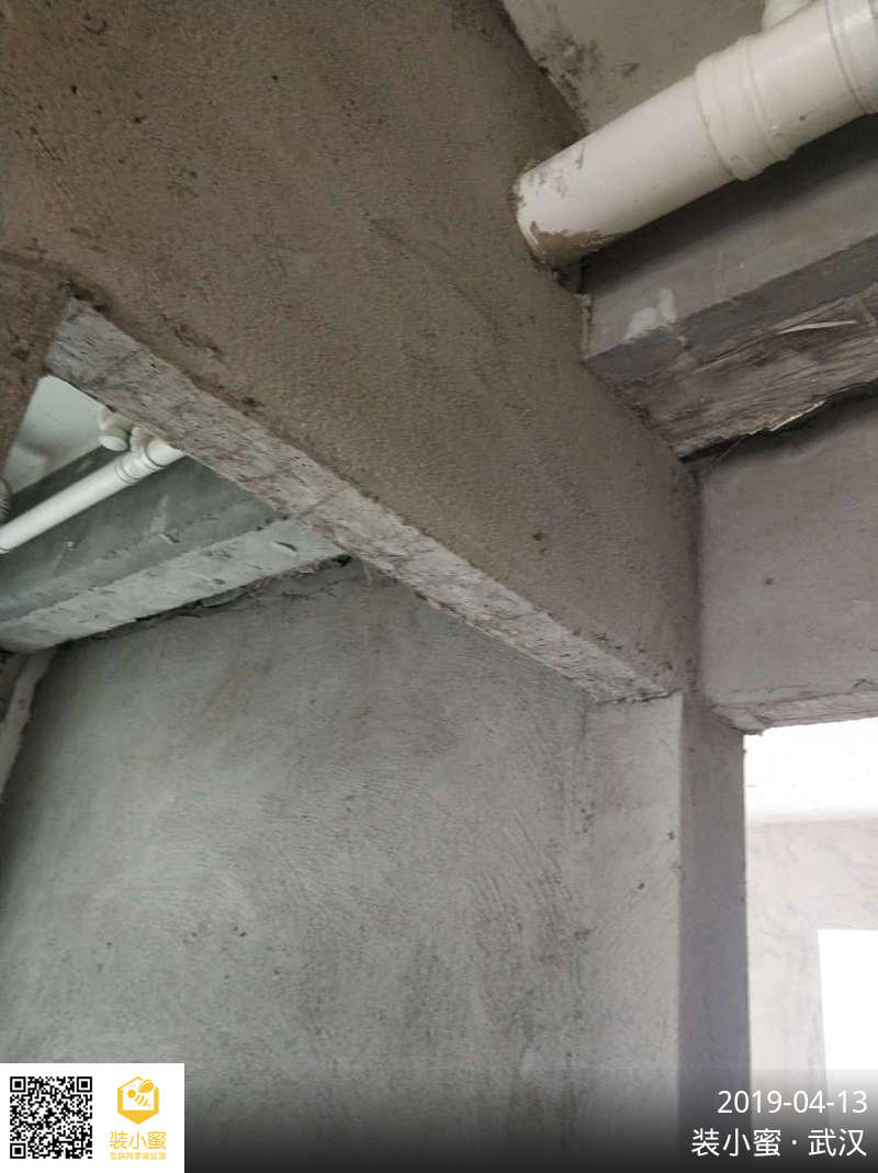

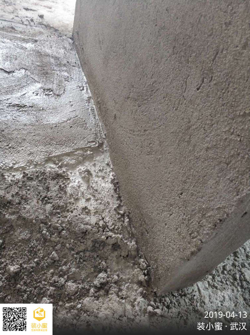

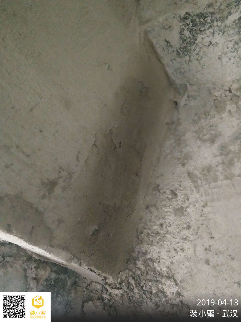

1)卫生间,阳台墙面拆除引起空鼓严重,需要铲除后重新粉刷。
2)阳台墙面和厨房烟道有白灰腻子层需要清除干净做拉毛处理。烟道建议挂钢丝网加强粉刷。
3)弱电箱需要预埋两根导管至室外,方便后期光纤入户。
4)主卧卫生间有浴缸,干区有等电位需要连接至浴缸。
1)卫生间的原始基层建议在布管前做好基层防水,优选聚氨脂防水或卷材防水。

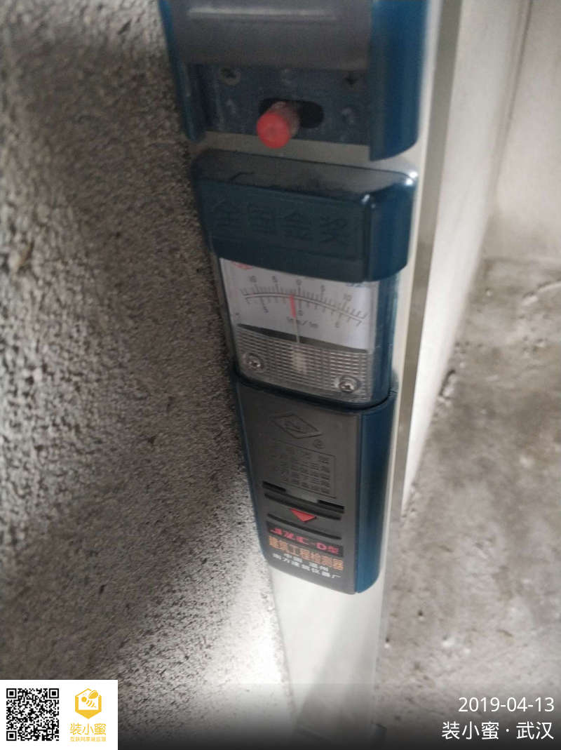

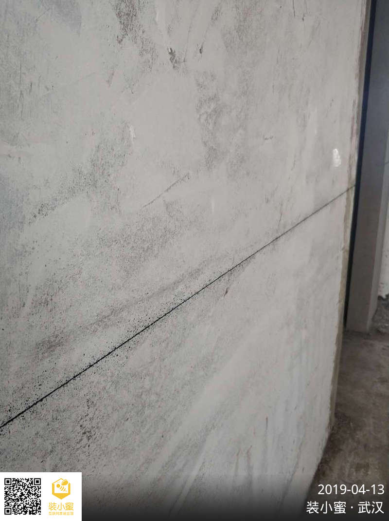

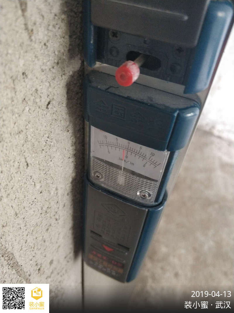

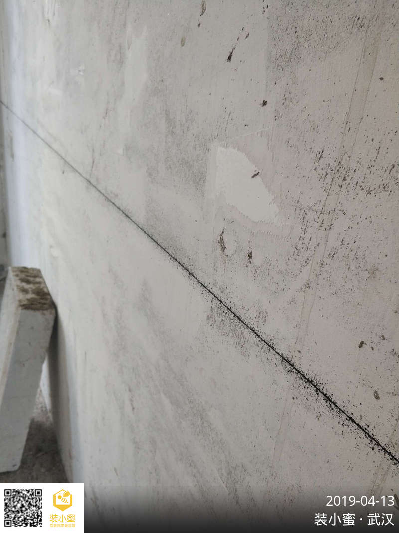

符合标准:24项

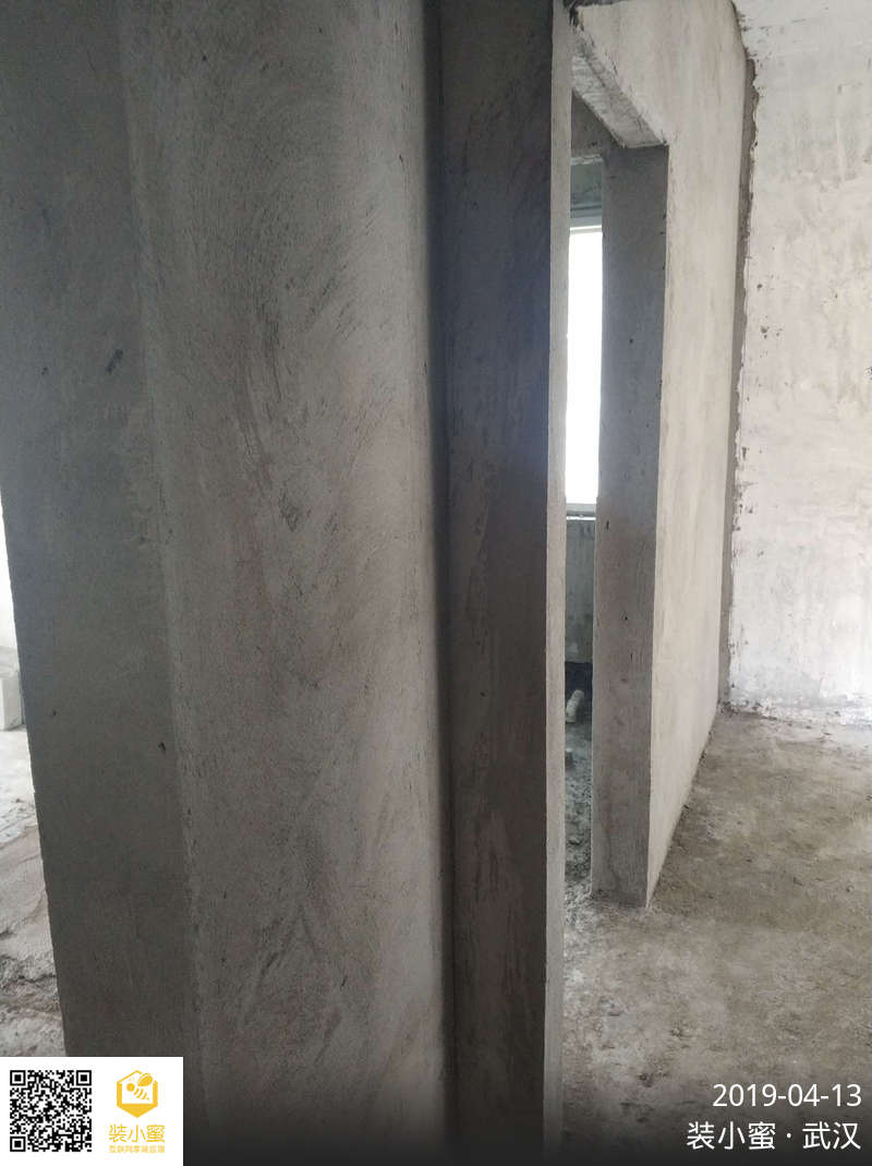

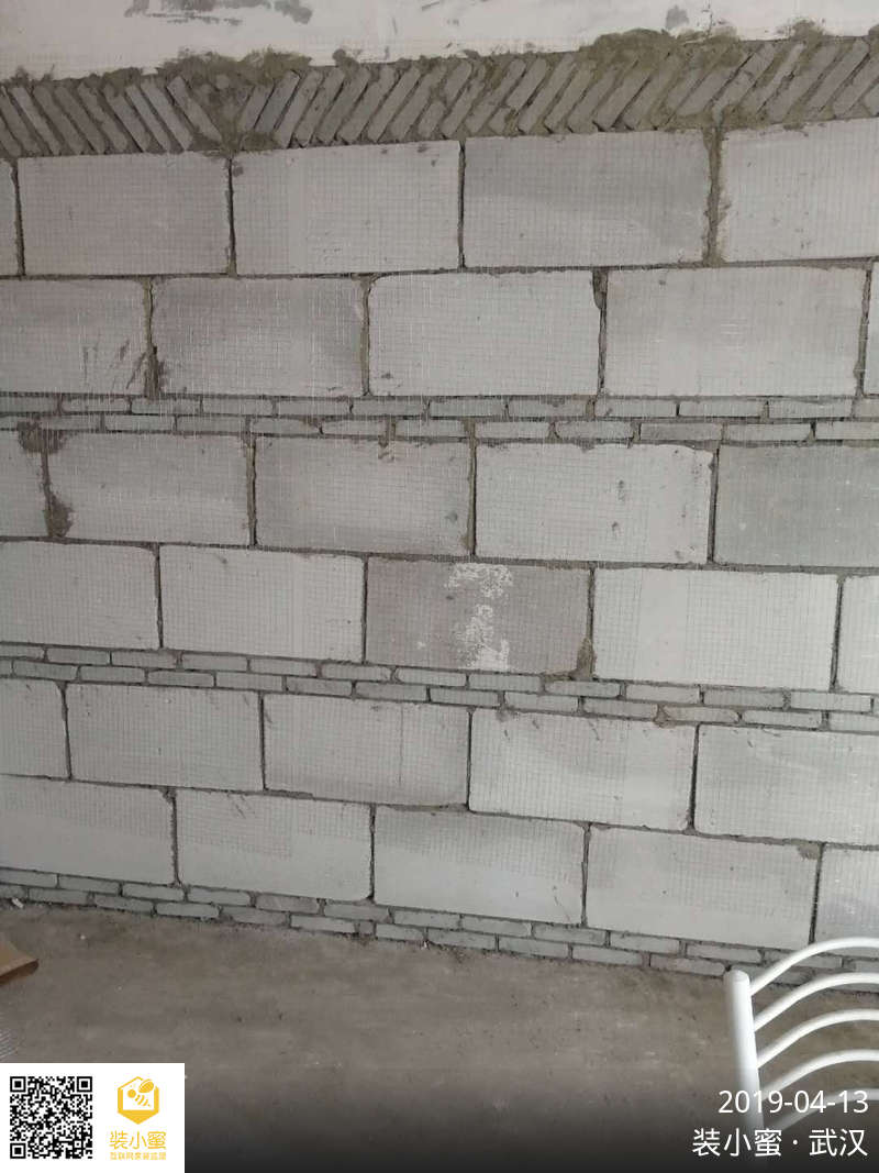

新砌墙体位置及尺寸正确
砌块表面平整,灰缝饱满

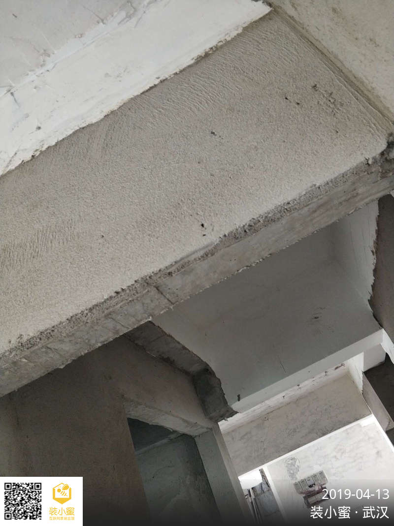

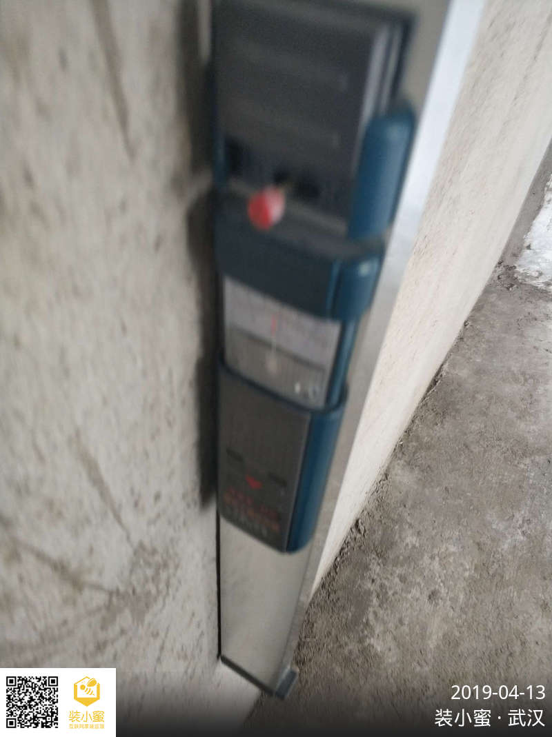

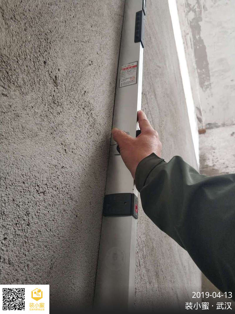

抹灰层表面平整垂直,阴阳角方正
抹灰层表面牢固无明显开裂现象

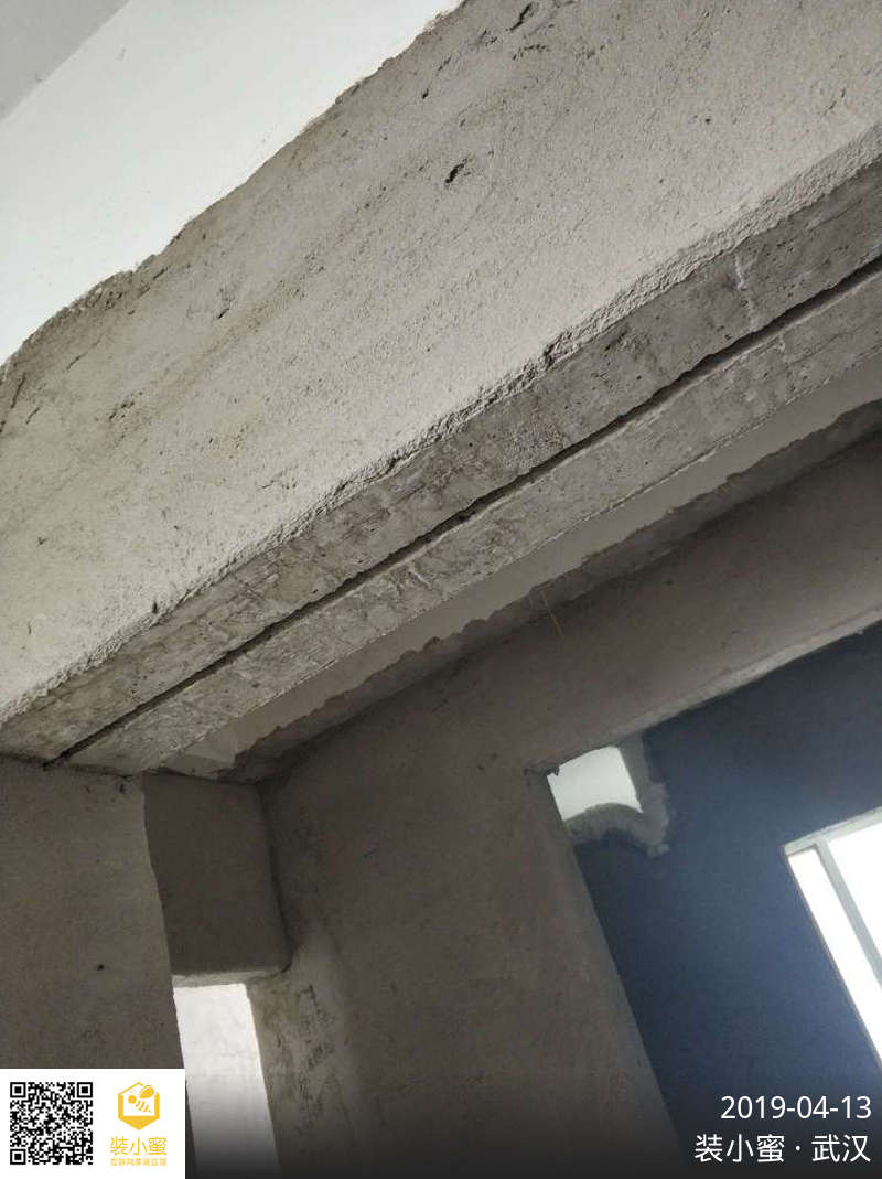

门窗洞口的过梁已设置
湿区新砌墙底部已施工砼防水带

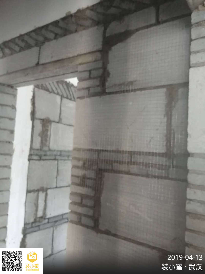

新墙与砼墙结合处已设置拉结筋
新老墙结合处已加设钢丝网防裂
轻质砖墙体底部已施工砼(红砖)基础

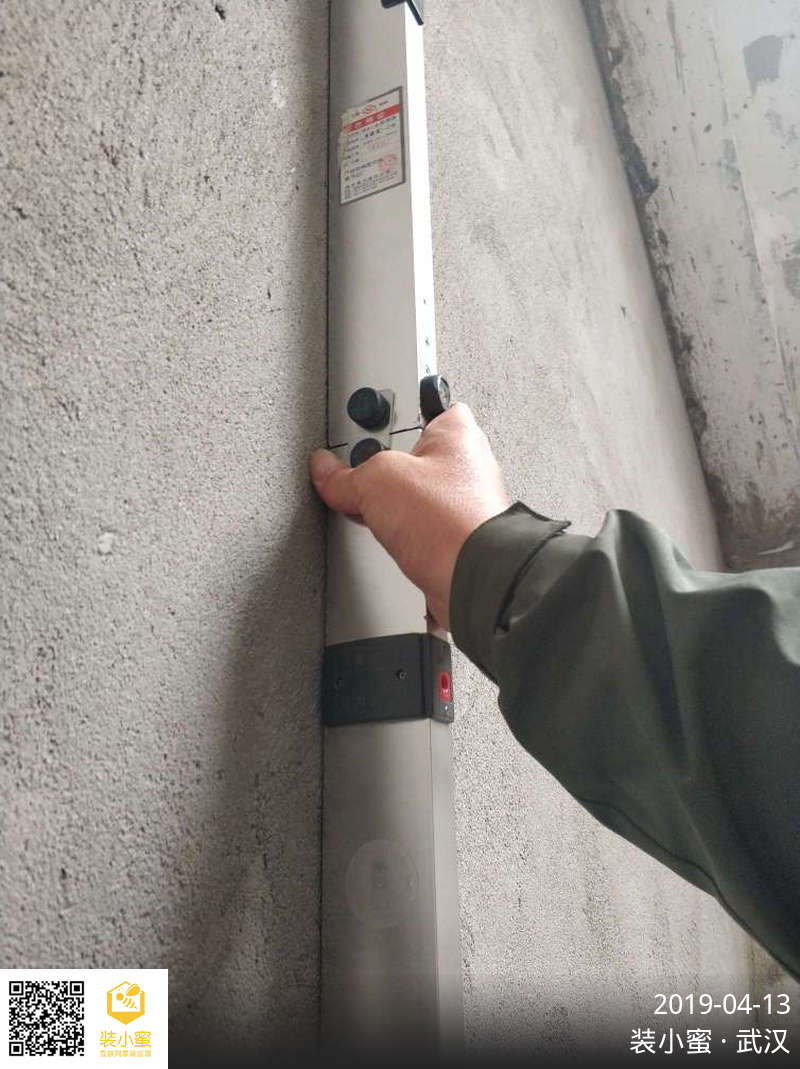

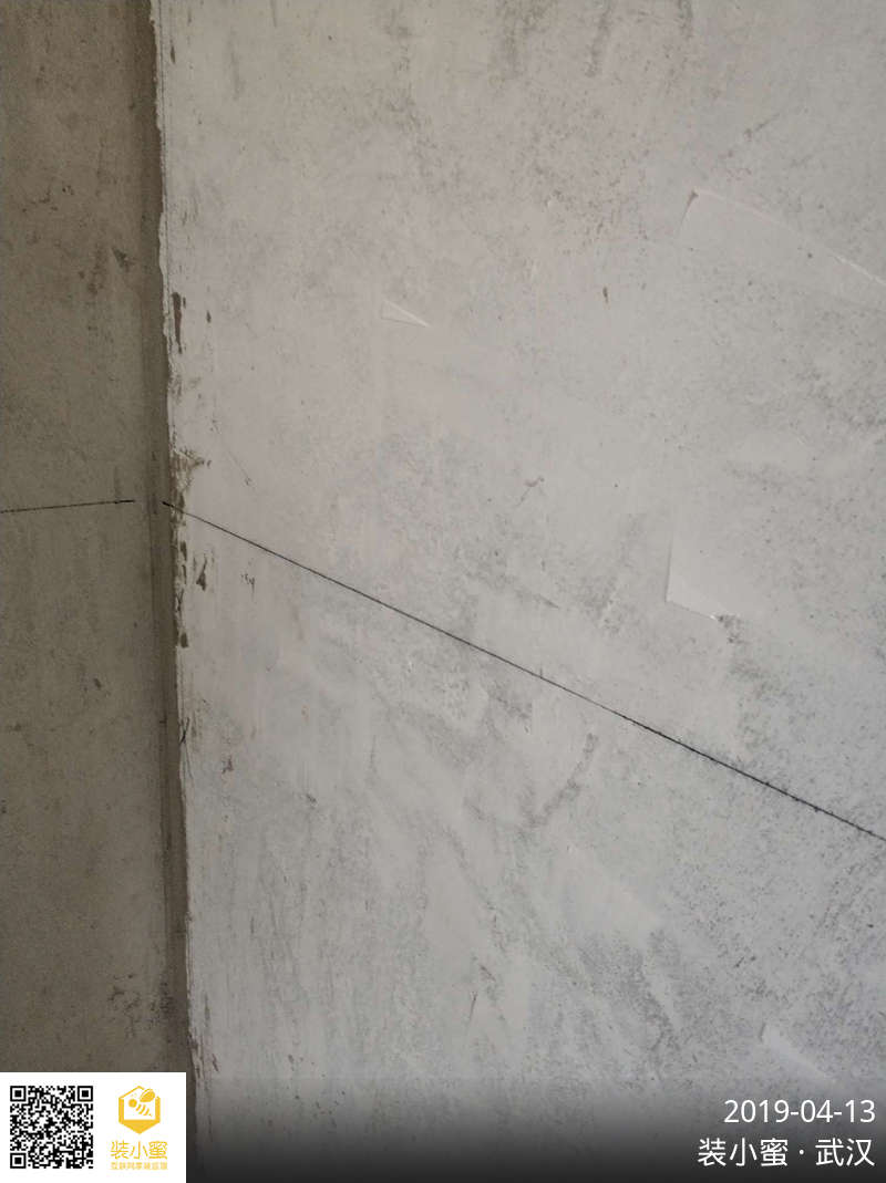

水平标准线已弹,水平检测正确
开关高度及定位线已弹,高度检测正确
插座高度及定位线已弹,高度检测正确
地面完成面线已弹,地面材料已明确
水电管线的走向设计合理,可以实施
给水点位置与水管安装方案确定,可以实施
排水点位置及施工方案确定,可以实施
油烟机排烟管的位置已明确,可以实施
燃气热水器及排烟管位置已明确,可以实施
座便器安装位置及坑距已明确,可以实施
洗衣机排水管连接要求已明确,可以实施
地面布管符合面层材质的相应要求
