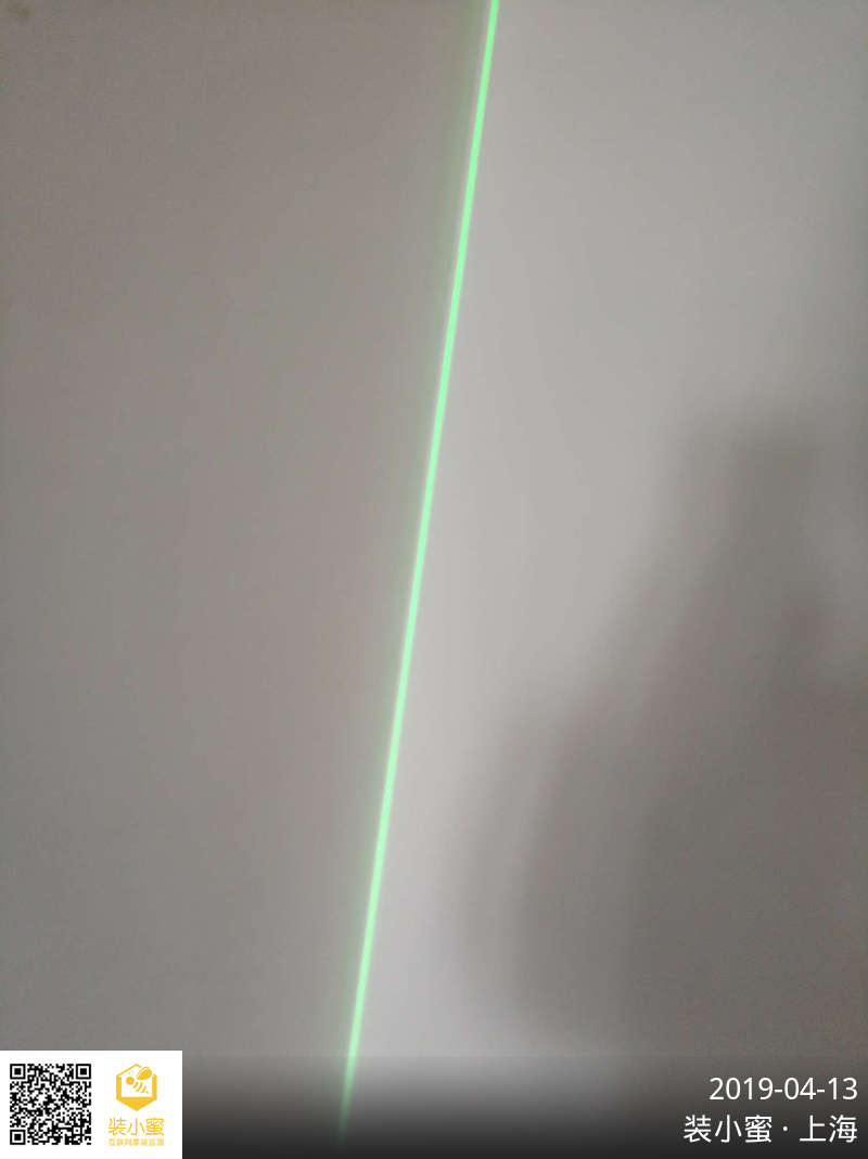

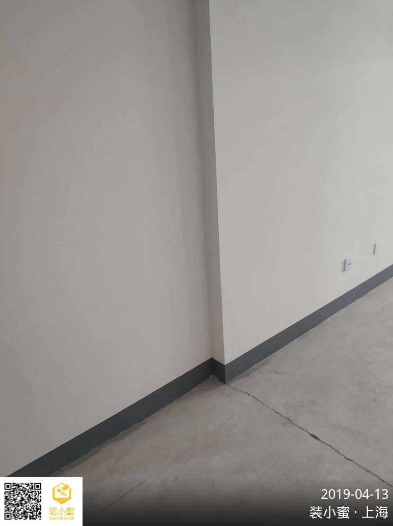

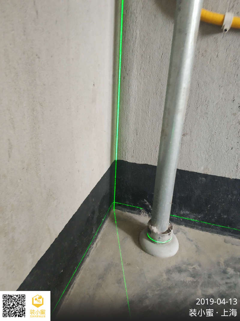

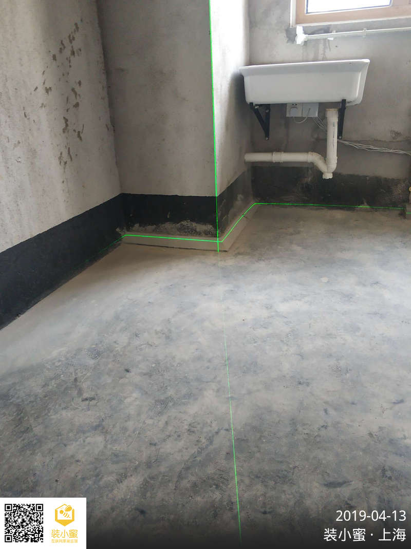

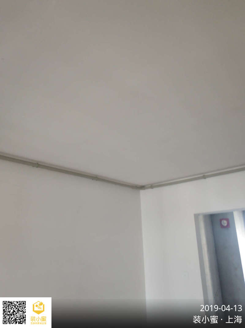

原房检查,其他在场人员:客户、拆旧未完成。原墙平整,顶面平整无开裂及漏水痕迹;梁柱平直;地漏完整,管道周边无渗水痕迹;门窗开启灵活,窗边无渗水痕迹。
发现问题或建议如下:1、墙面少许空鼓,建议铲除修粉;2、承重墙不得破坏;3、原墙与新墙连接处需铲除粉层,新墙与混凝土墙结合处需设置拉结筋,湿区新墙需制作15公分以上混凝土止水带;4、新设门洞建议使用混凝土过梁,不可用木梁;5、嵌入式烤箱、烘干功能洗衣机、厨房小厨宝建议4平方供电线,如有其他大功率电器请及时告知;6、中央空调下侧固定建议使用双螺母;7、窗户下侧与窗框间建议预留2-3公分间隙用于水泥填充防止渗水。

顶面表面经目测,无明显开裂现象
顶面表面经目测,无明显不平整现象
经内部观察,顶面无渗漏现象
