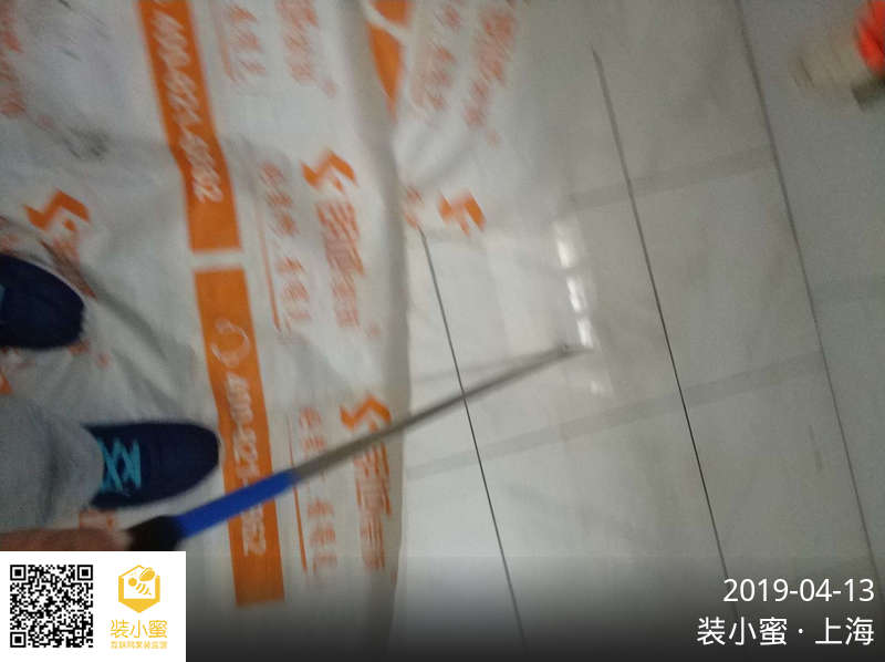

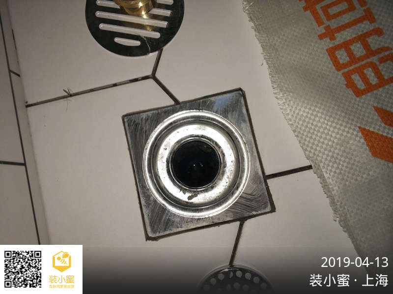

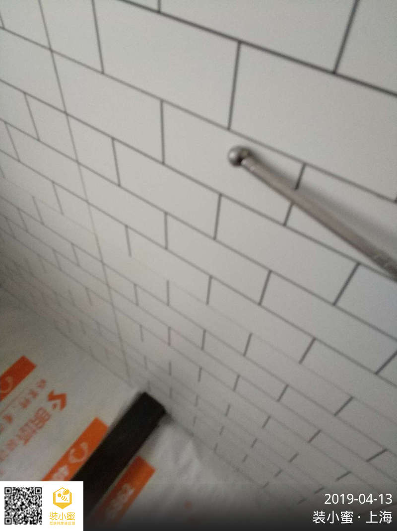

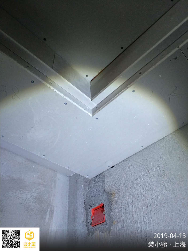

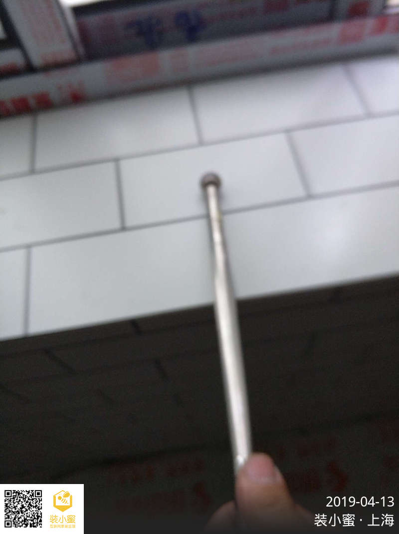

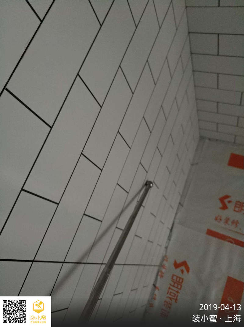

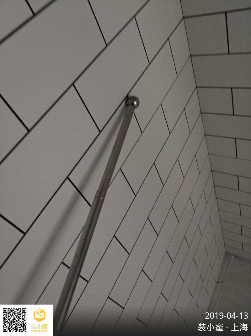

现场石膏板吊顶表面完好无损坏,固定螺丝间距不合理,转角使用整板无十字拼缝,留缝5mm左右,局部需要处理;墙地砖表面平整,拼缝平直,无色差无污点,阴阳角方正,墙砖空鼓<15%瓷砖面积,地砖无空鼓;淋浴房地面无明显积水,排水畅通;过门石完好。
石膏板伸缩缝需要调整,固定需要加强
建议:湿区如需涂刷腻子建议使用耐水腻子;需特别注意门套边、踢脚线区域、筒射灯照射墙面等区域平整度;、涂料加水量(特别是深色漆)不可大于产品说明。
