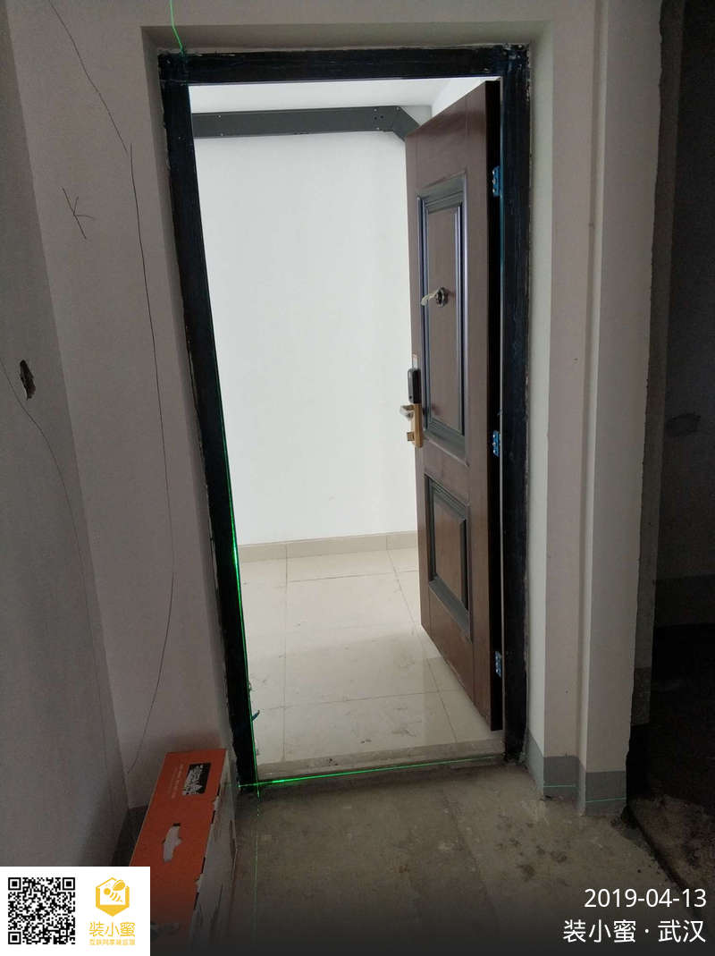

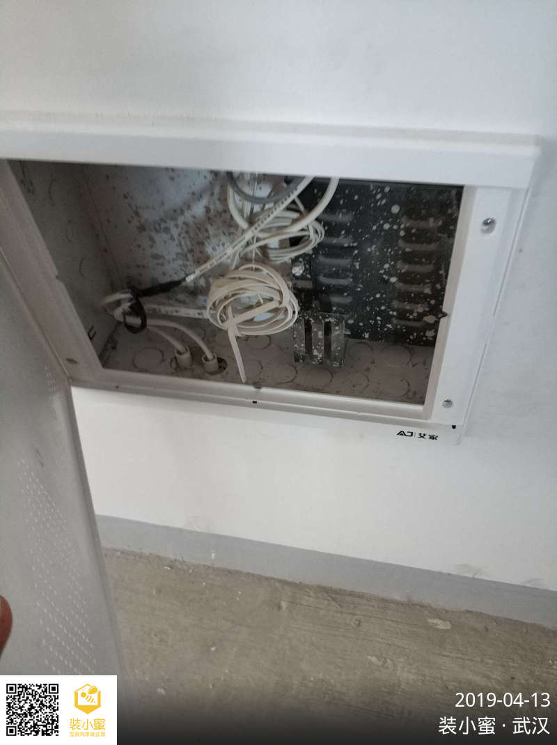

检查进户安装垂直牢固,强弱电箱,燃气表完好,强电10平方电线已进户,弱电光纤,视频线已进户,室内门洞口垂直,墙面平整,厨房卫生间阳台顶无渗漏痕迹,厨房卫生间墙面无起沙,可以正常贴砖。

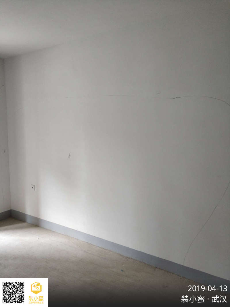

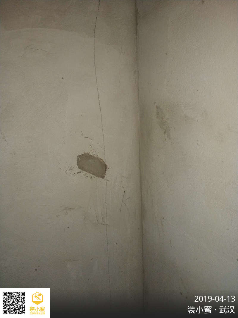

1.全房墙面有多处空鼓,现场已做标识,建议联系物业凿掉空鼓位置,拉毛后重新粉刷。

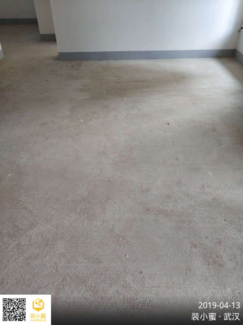

2.地面有4处空鼓,建议联系物业修复处理。

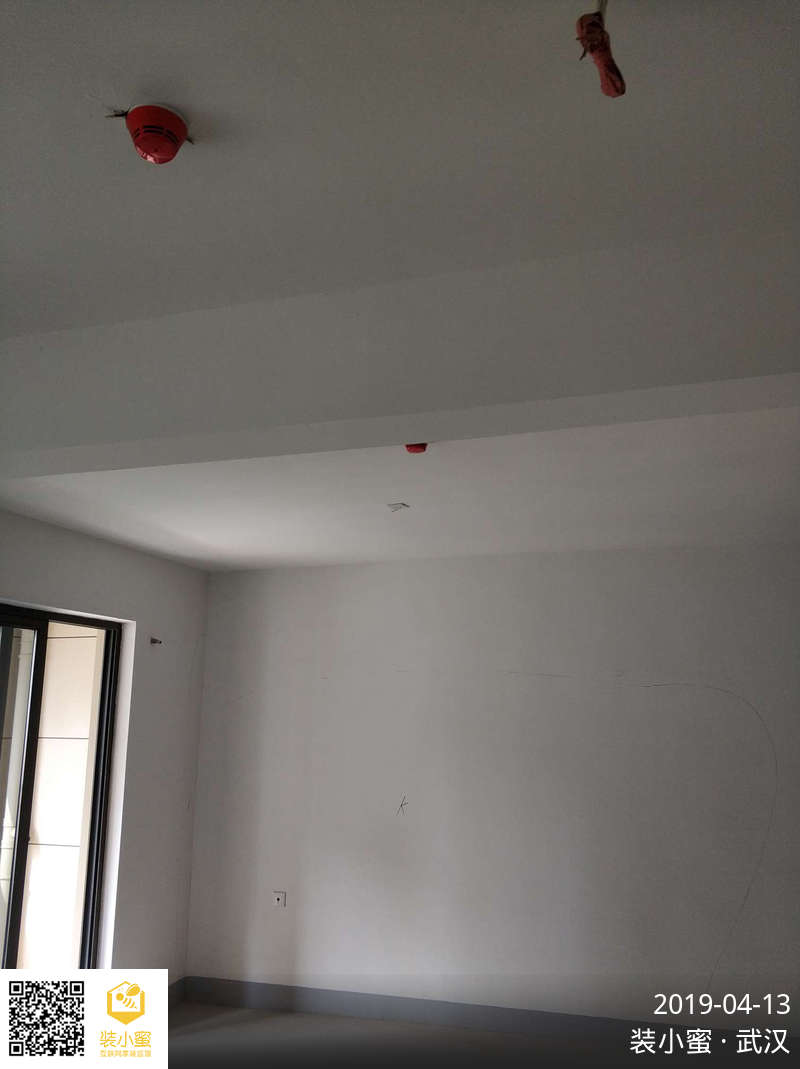

5.全房墙顶面腻子,建议铲除后刷墙固或界面剂处理。

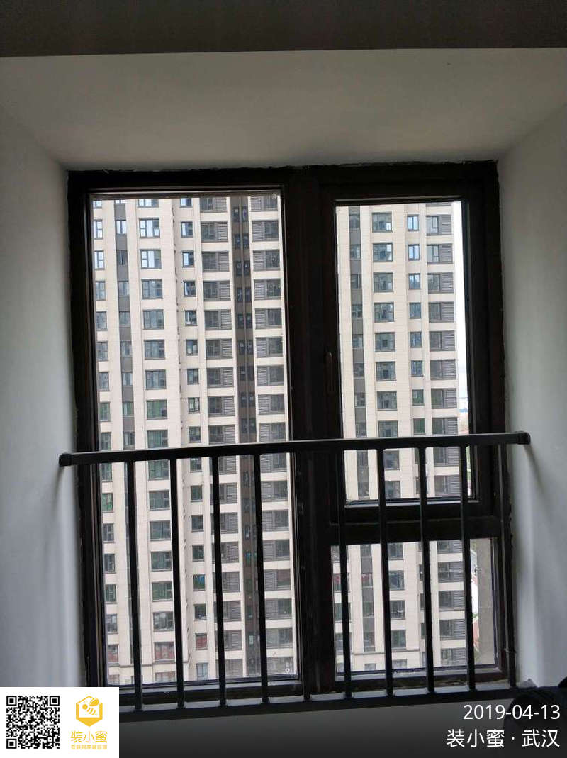

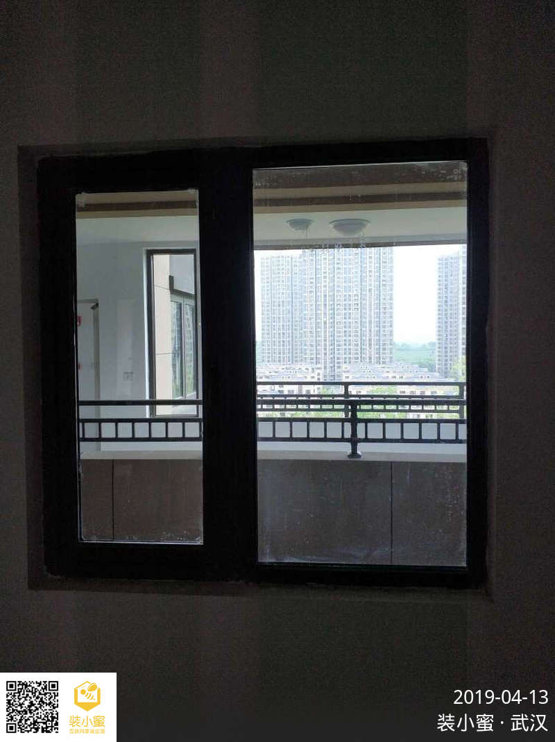

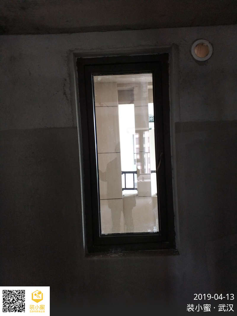

6.书房窗户外密封胶有开裂,建议联系物业重新修复。
7.进户门槛高度如后期装地暖高度可能不够,注意调整高度。

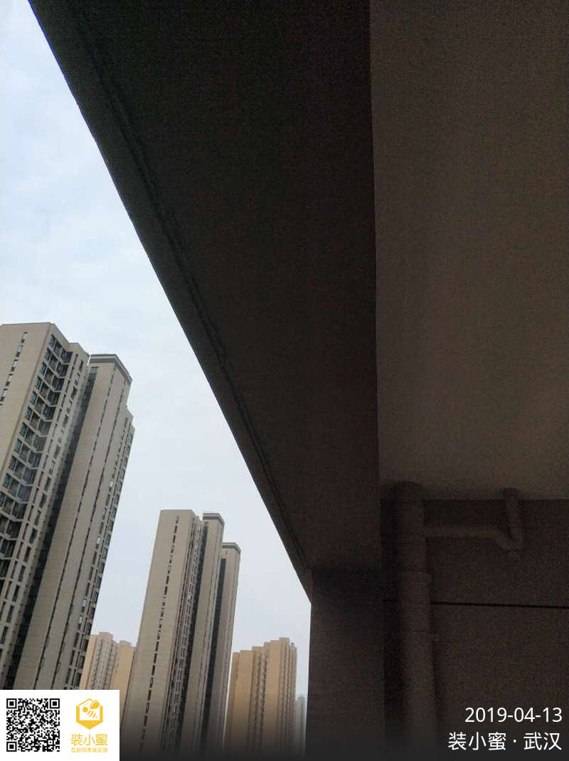

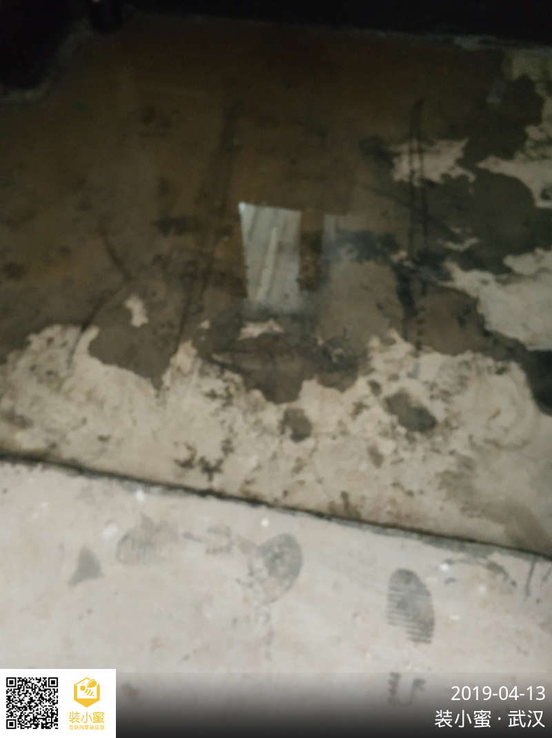

8.飘窗外面坎子有开裂,如果拆除飘窗注意要先跟物业讲好有开裂漏水隐患。

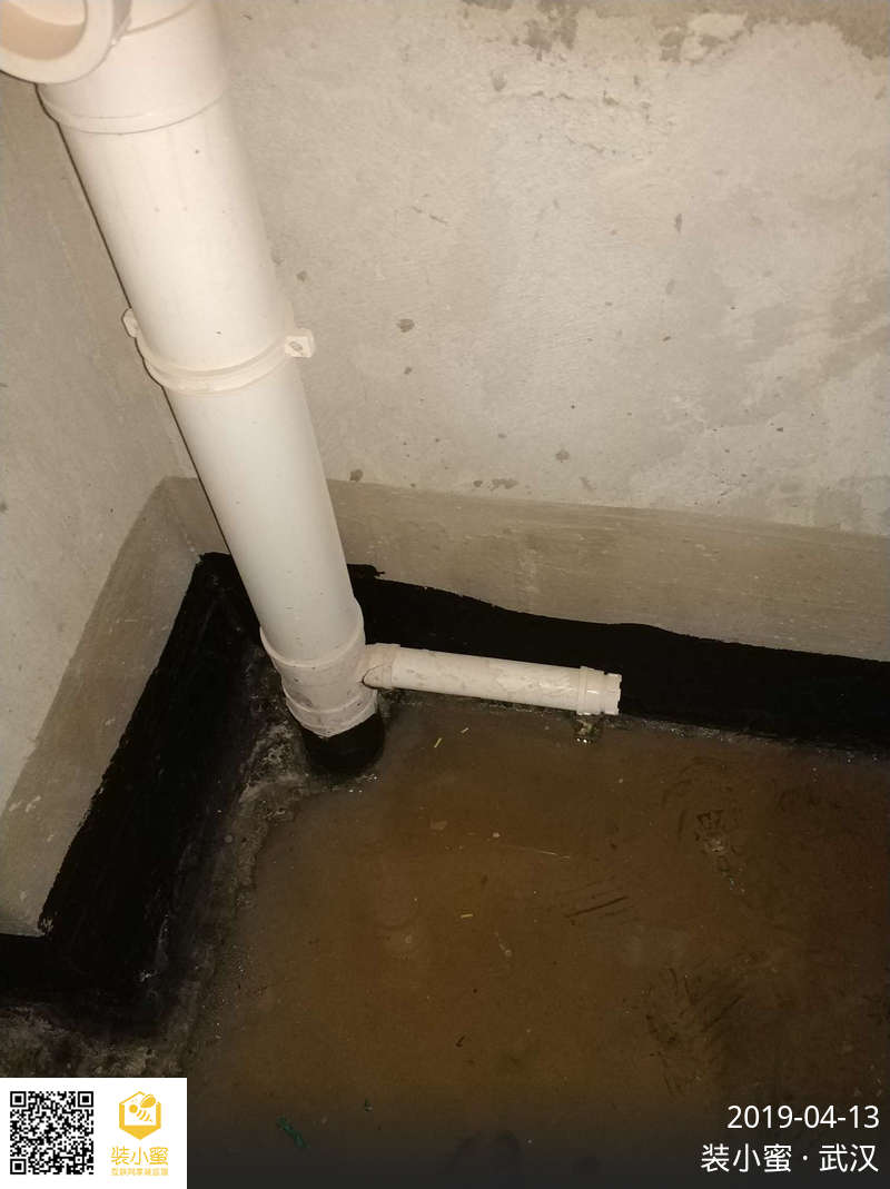

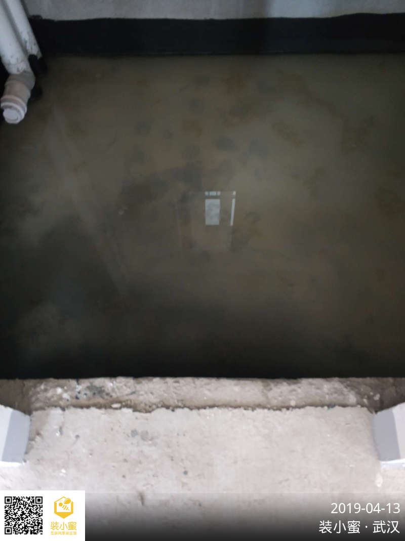

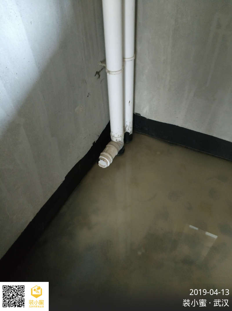

2.卫生间沉坑,厨房地面,阳台地面要做防水。

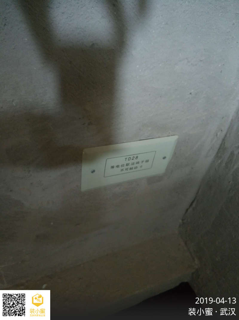

6.卫生间等电位要连接到浴缸花洒及水头上。

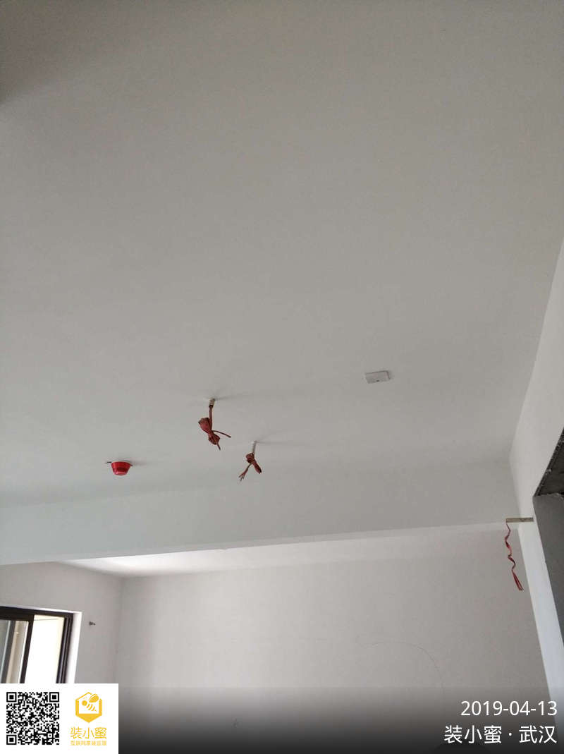

墙体腻子表面牢固,平整

经内部观察,窗角无渗漏现象

顶面表面经目测,无明显开裂现象
顶面表面经目测,无明显不平整现象

厨房、卫生间地面已低于外区域地面

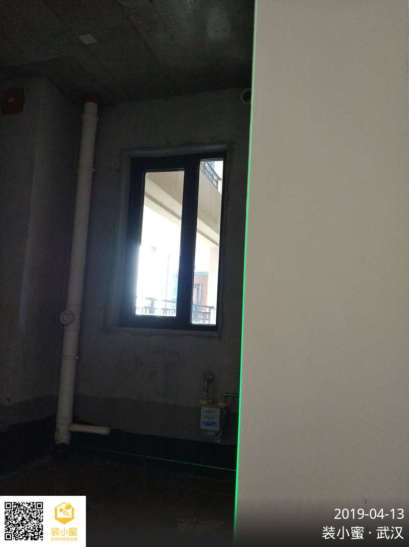

原窗窗框、窗户(玻璃)完好,操作正常
原门窗开启、锁止正常,把手完整
窗户外侧滴水线完好

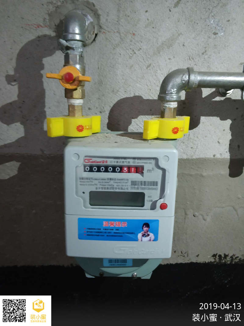

建筑水表、燃气设备配备正常

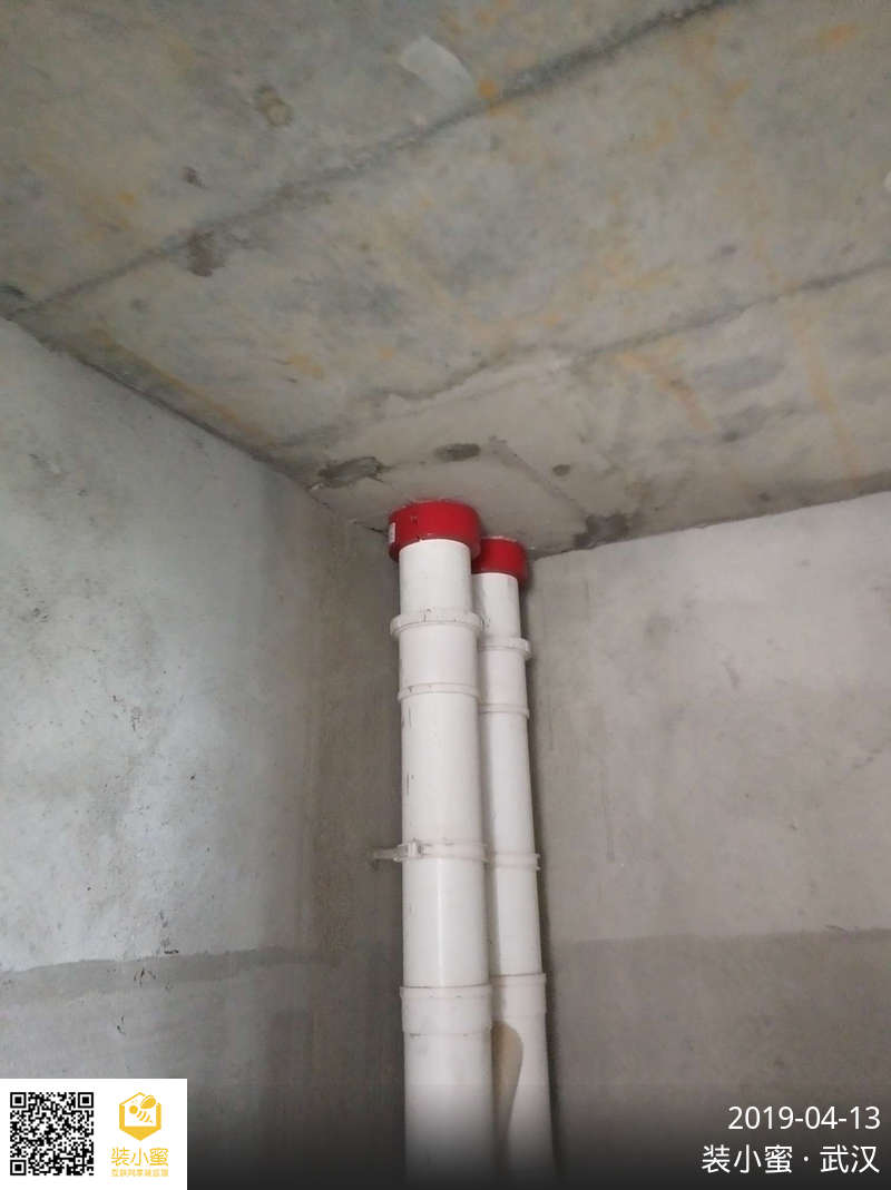

排水与排污管道已经分设
本建筑已经进行雨污分流排水

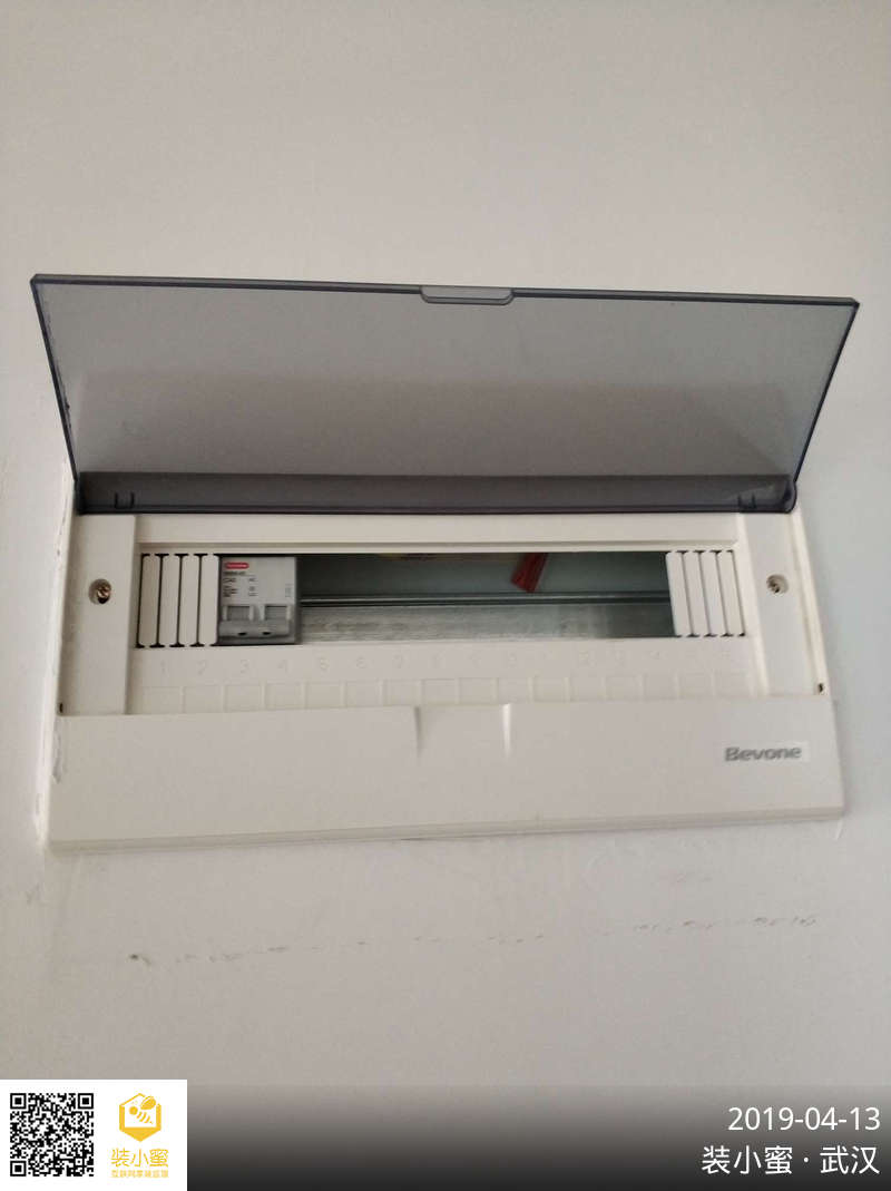

原配电箱及断路器工作正常

原装修时没有改动排水排污管道
