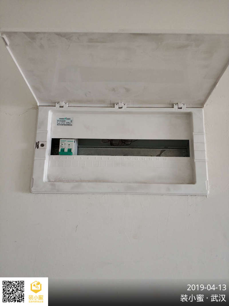

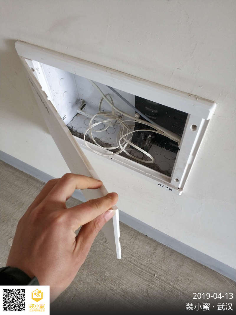

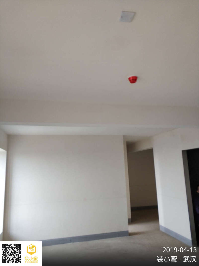

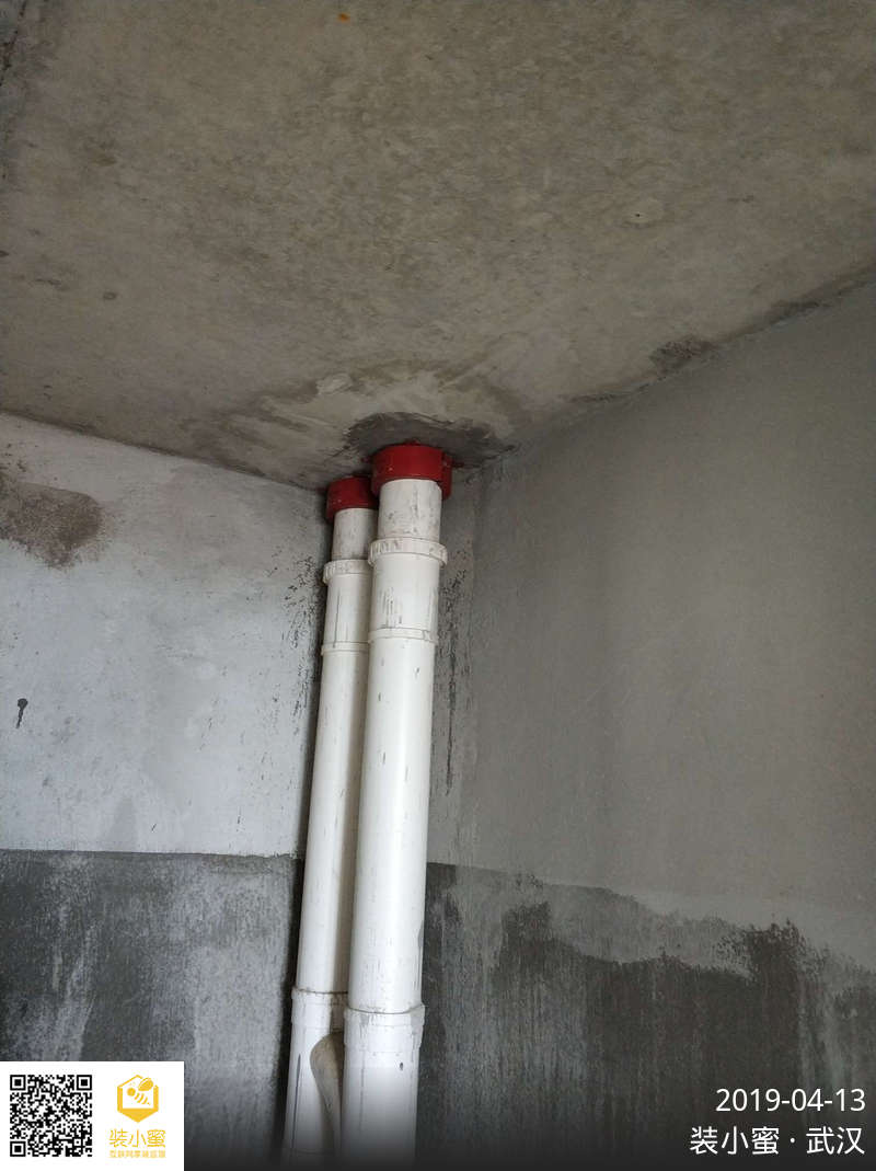

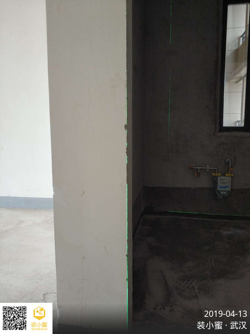

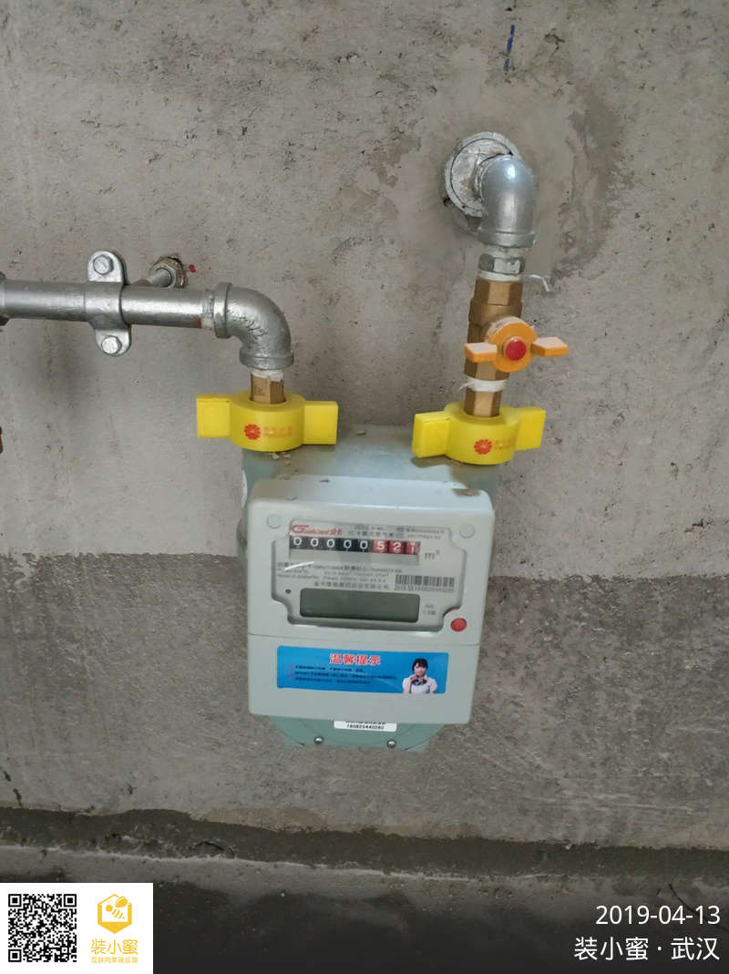

检查进户安装垂直牢固,强弱电箱,燃气表完好,强电10平方电线已进户,弱电光纤,视频线已进户,室内门洞口垂直,墙面平整,厨房卫生间阳台顶无渗漏痕迹,厨房卫生间墙面无起沙,可以正常贴砖。

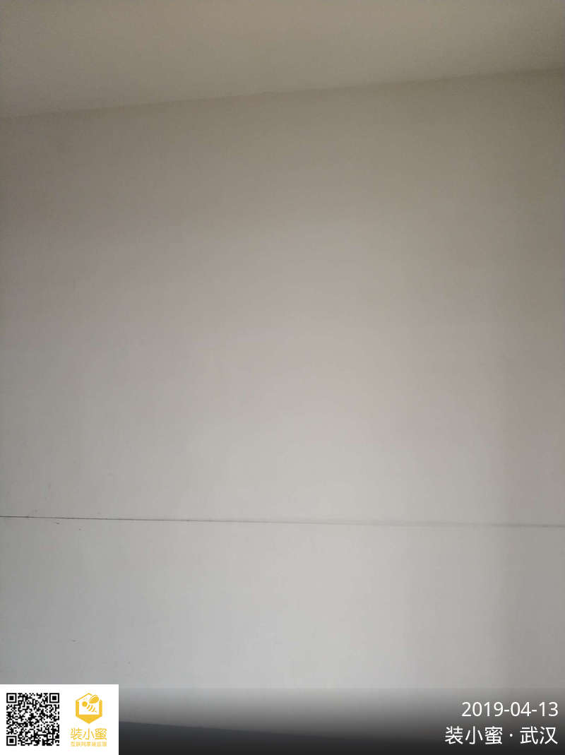

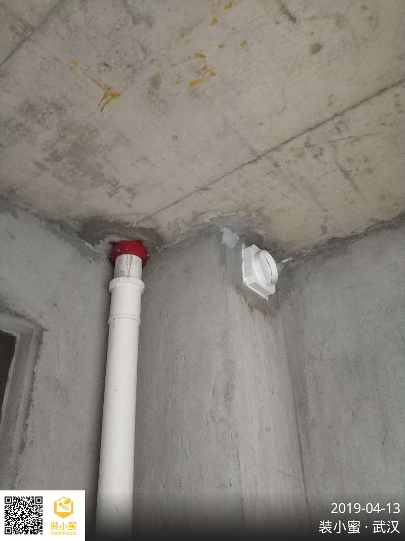

1.全房墙面有5处空鼓,建议联系物业重新处理。

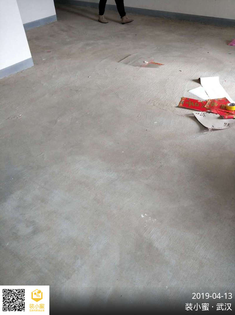

2.全房地面有4处空鼓,建议联系物业修补处理。

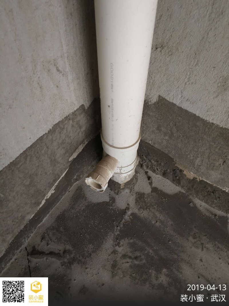

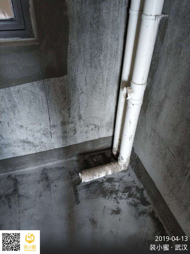

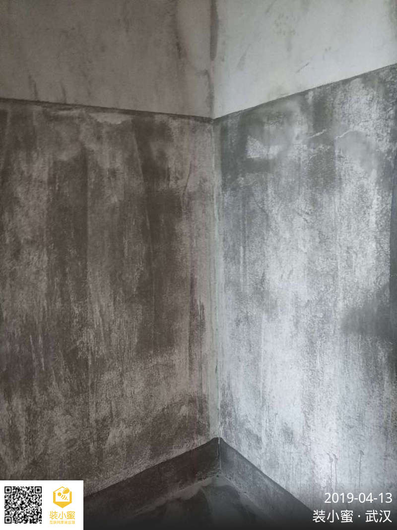

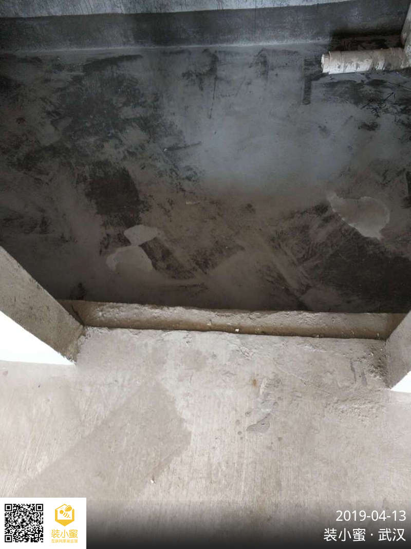

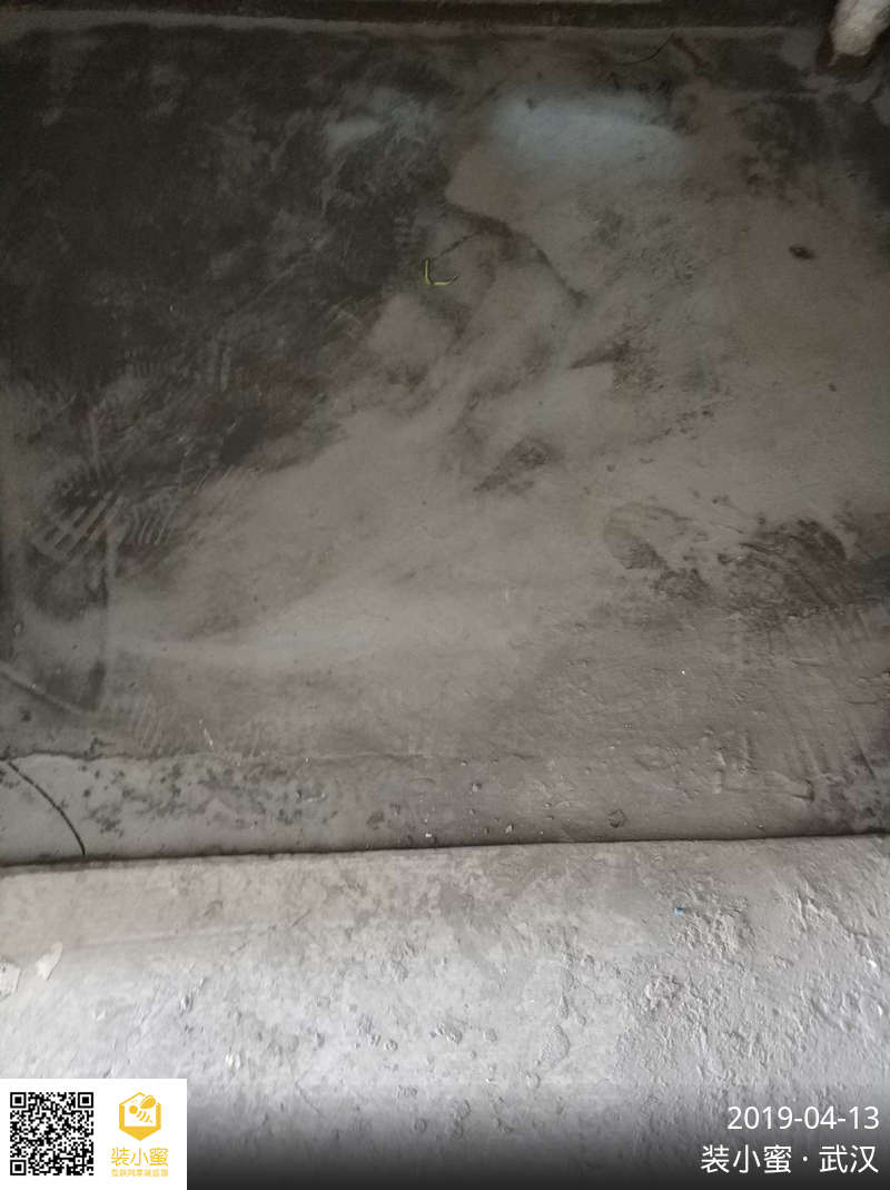

4.厨房地面,阳台地面防水有明显开裂,建议联系物业重新处理。

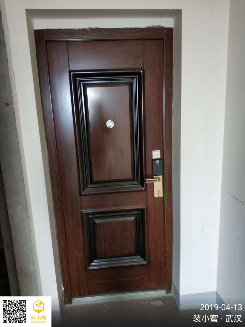

5.进户门有划痕,建议联系物修复。
6.全房墙顶面腻子建议铲除后刷墙固与界面剂处理。

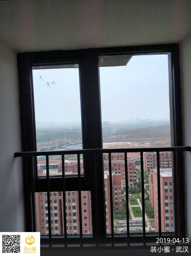

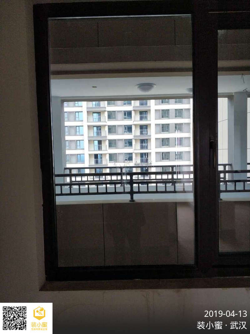

8.书房玻璃无钢化,建议联系物业重新更换。窗扇有明显下掉,开关有异响。

2.卫生间沉坑,厨房地面,阳台地面要做防水。
3.房间网线要用超五类以上网线。
4.后期全房墙面腻子要用耐水腻子,刷漆要一底二面。

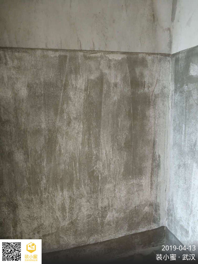

卫生间墙面防水建筑时已涂刷

门洞口垂直平整符合要求

建筑水表、燃气设备配备正常

本建筑已经进行雨污分流排水
原配电箱及断路器工作正常

卫生间墙面表面牢固,可以贴砖

原装修时没有改动排水排污管道
