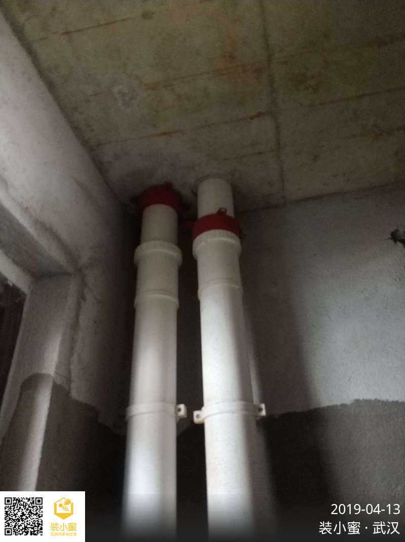

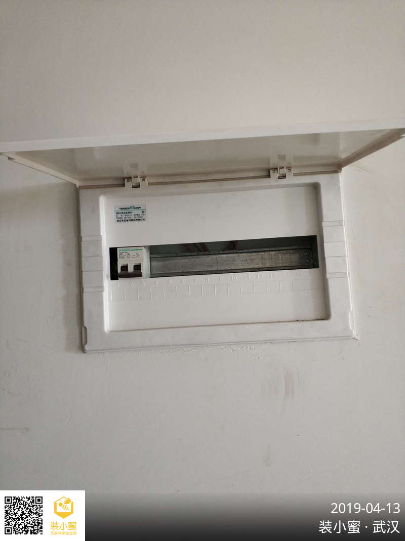

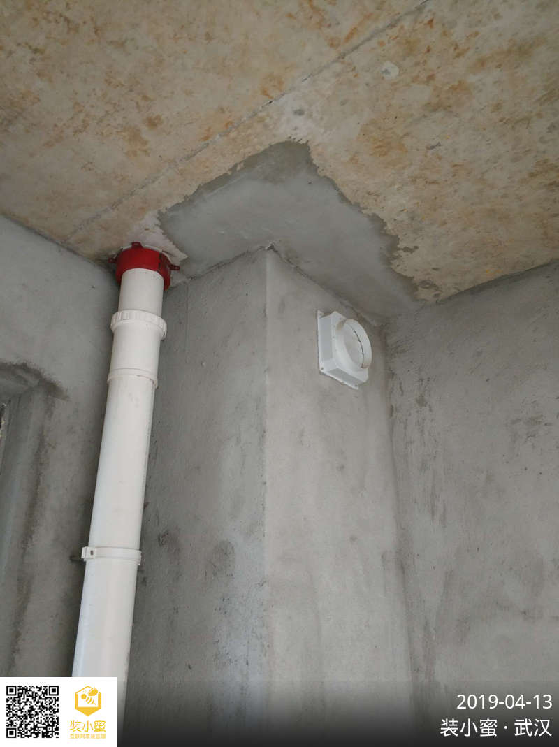

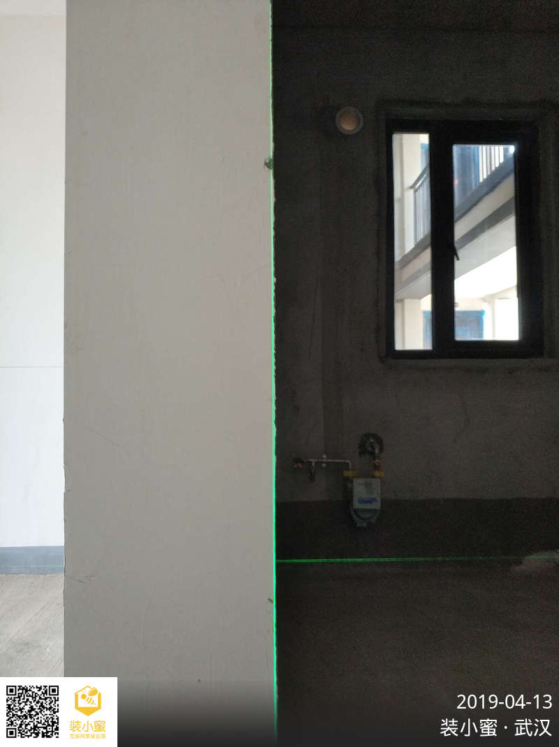

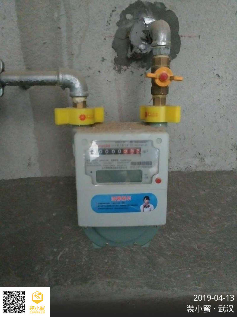

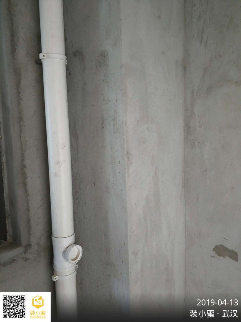

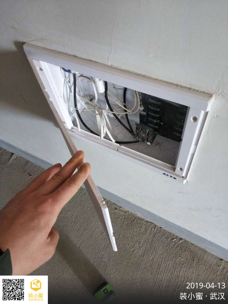

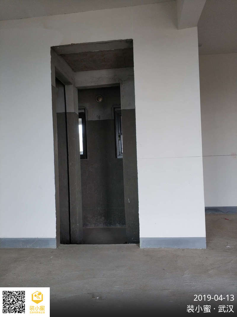

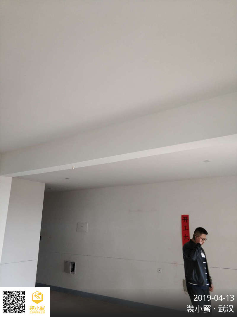

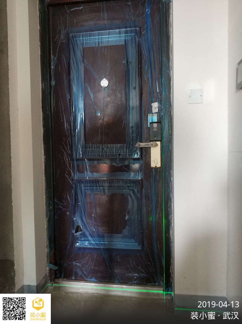

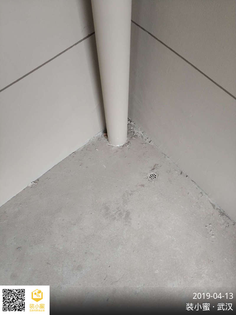

检查进户安装垂直牢固,强弱电箱,燃气表完好,强电10平方电线已进户,弱电光纤,视频线已进户,室内门洞口垂直,墙面平整,厨房卫生间阳台顶无渗漏痕迹,厨房卫生间墙面无起沙,可以正常贴砖。

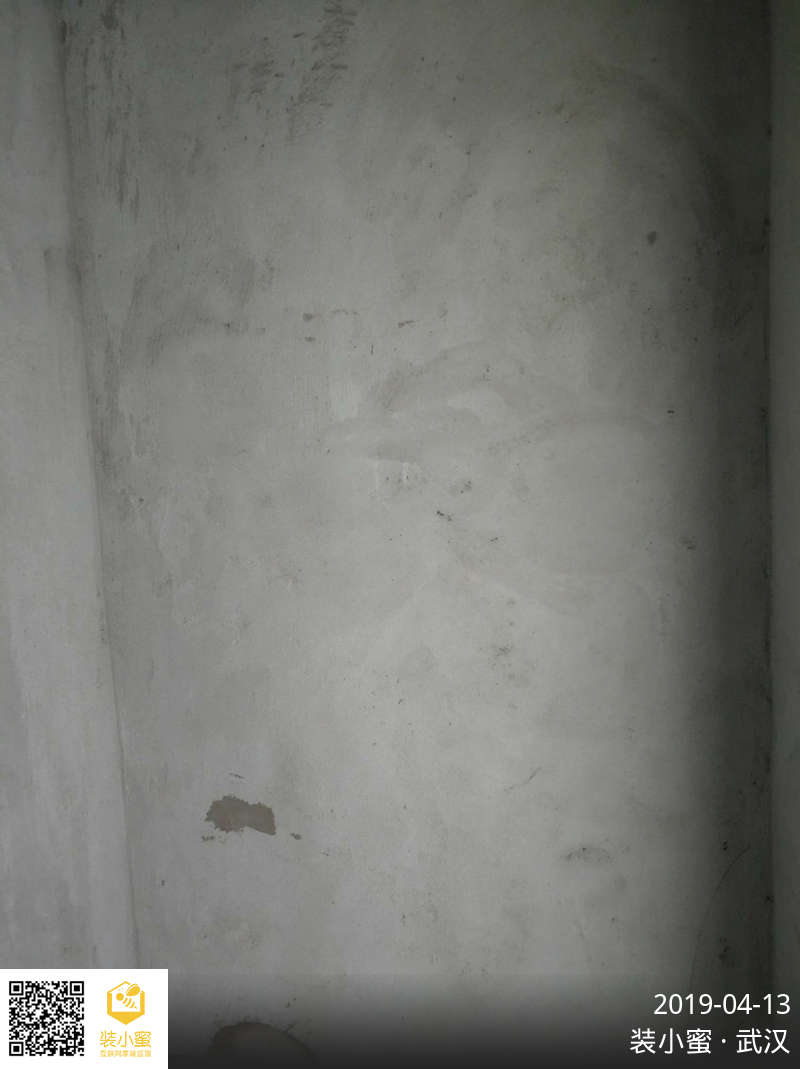

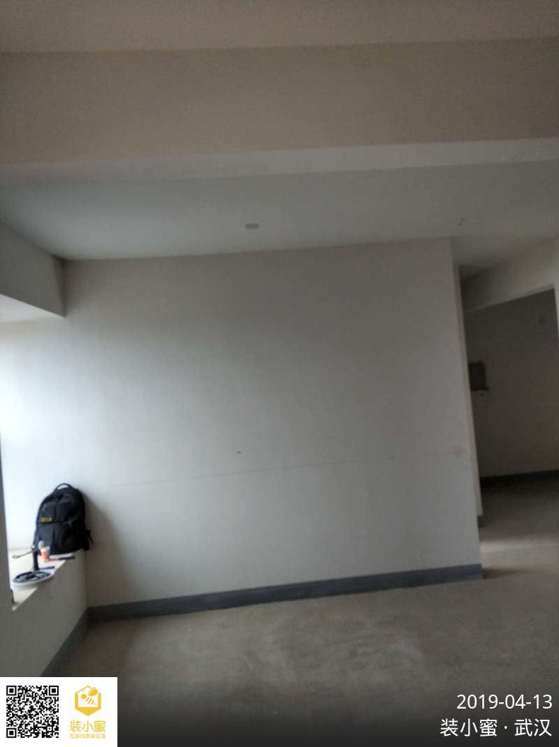

1.全房墙面有7处空鼓,建议联系物业重新修复处理。

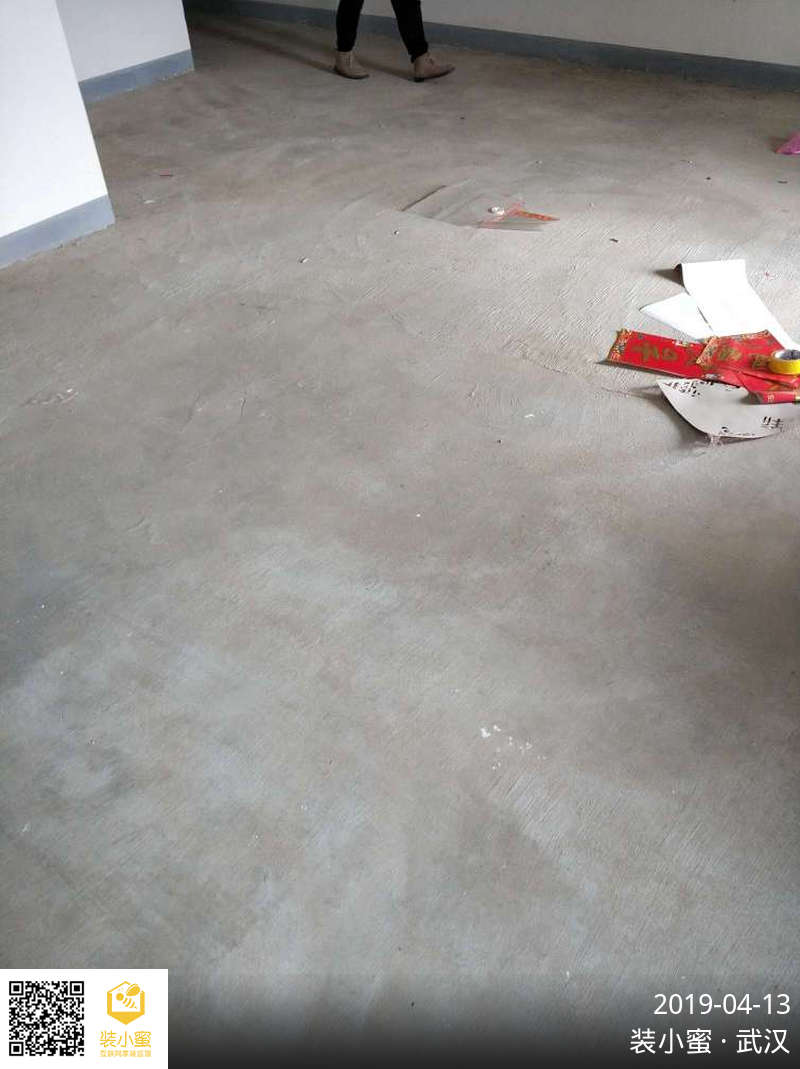

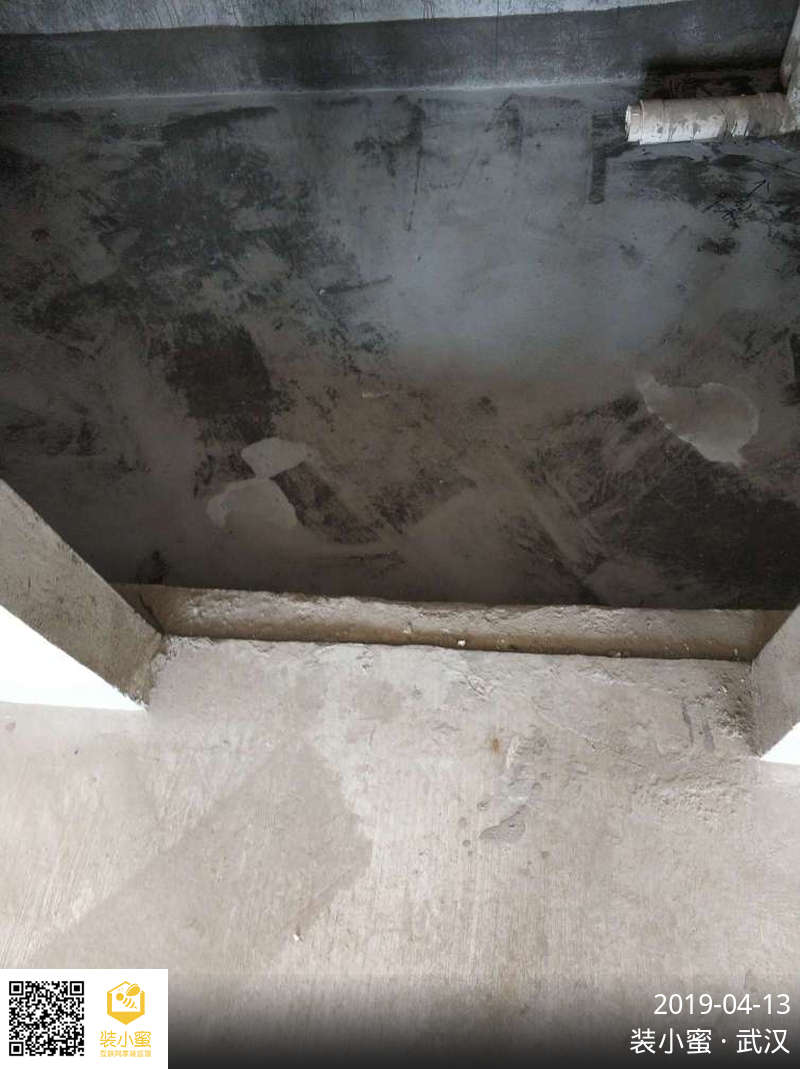

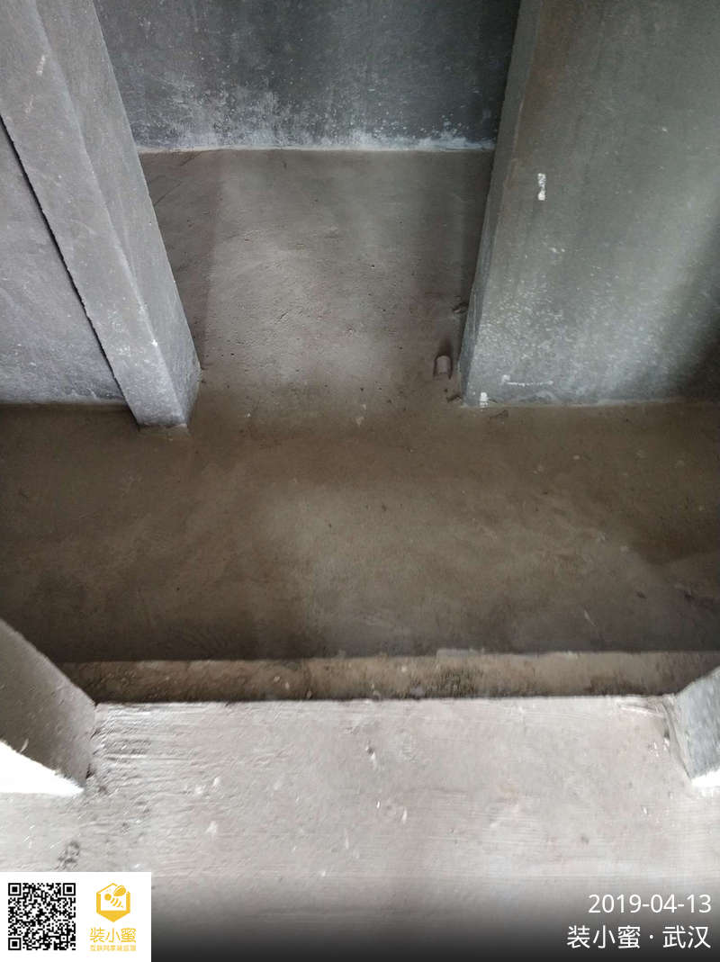

2.地面有4处空鼓,建议联系物业凿掉空鼓位重新粉刷。

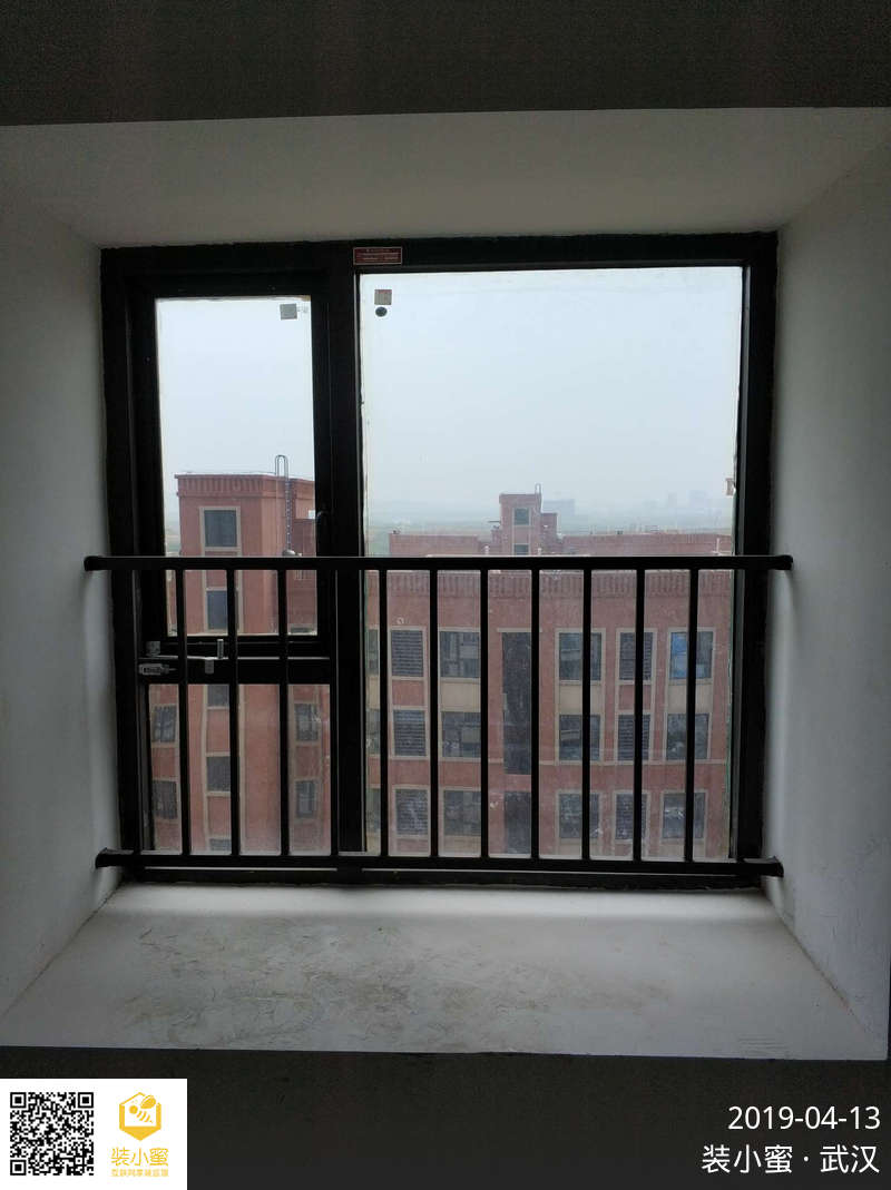

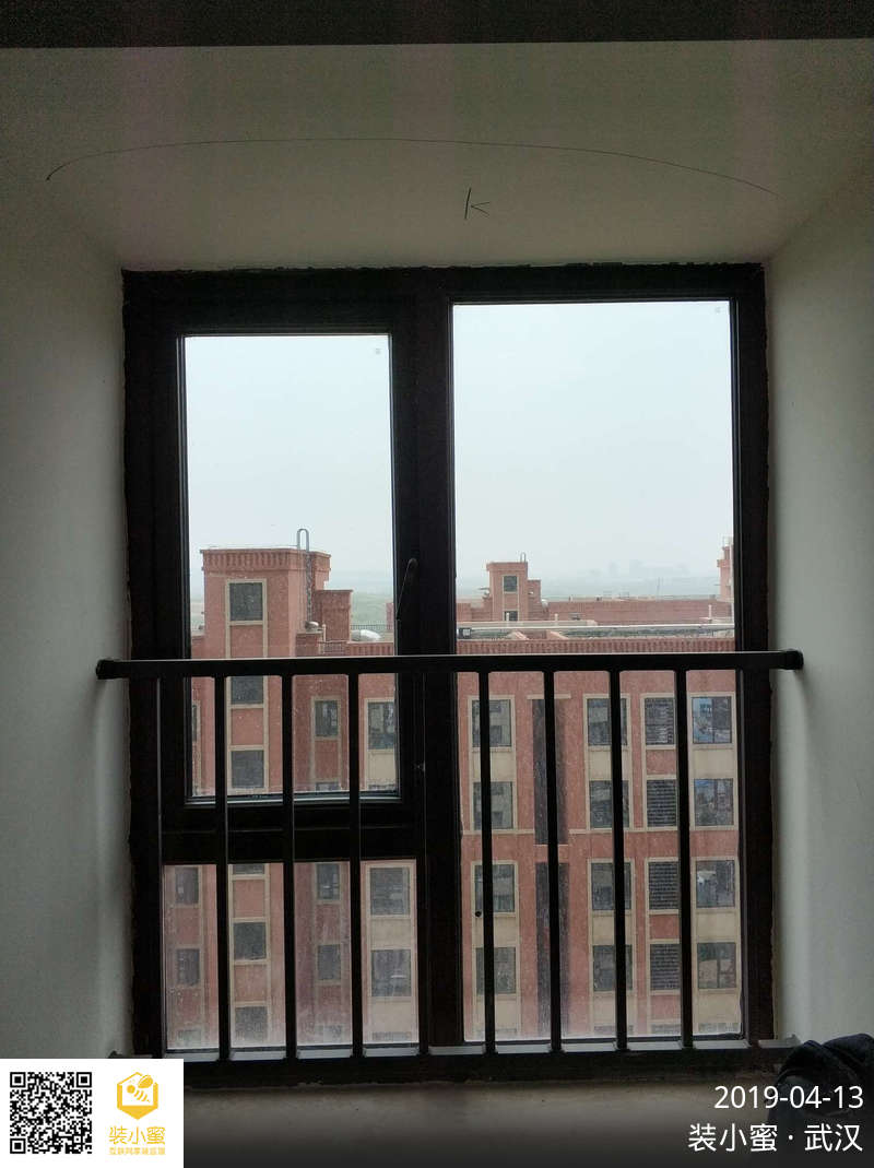

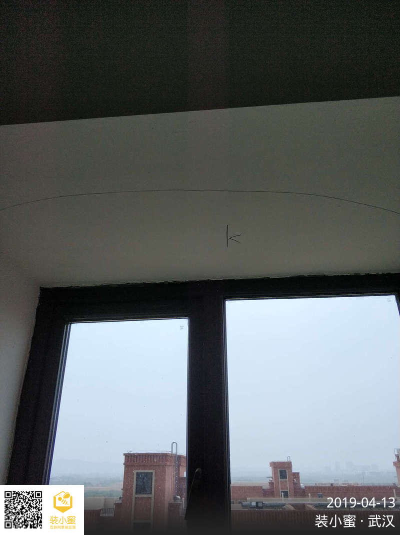

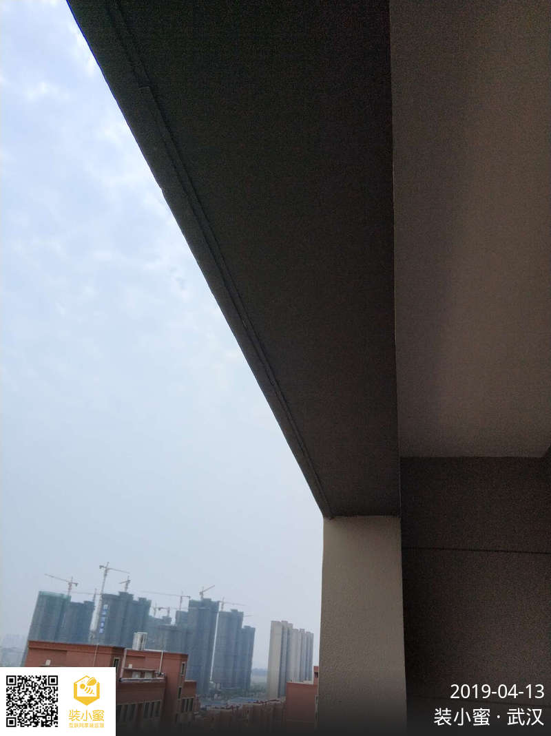

3.主卧飘窗角有明显开裂,书房窗角有明显开裂,建议凿掉开裂左右两边尺寸10-15公分后挂钢丝网重新粉刷。
4.进户门槛高度偏底,后期如装地暖注意高度。
5.全房腻子,建议铲除后刷墙固或界面剂处理。

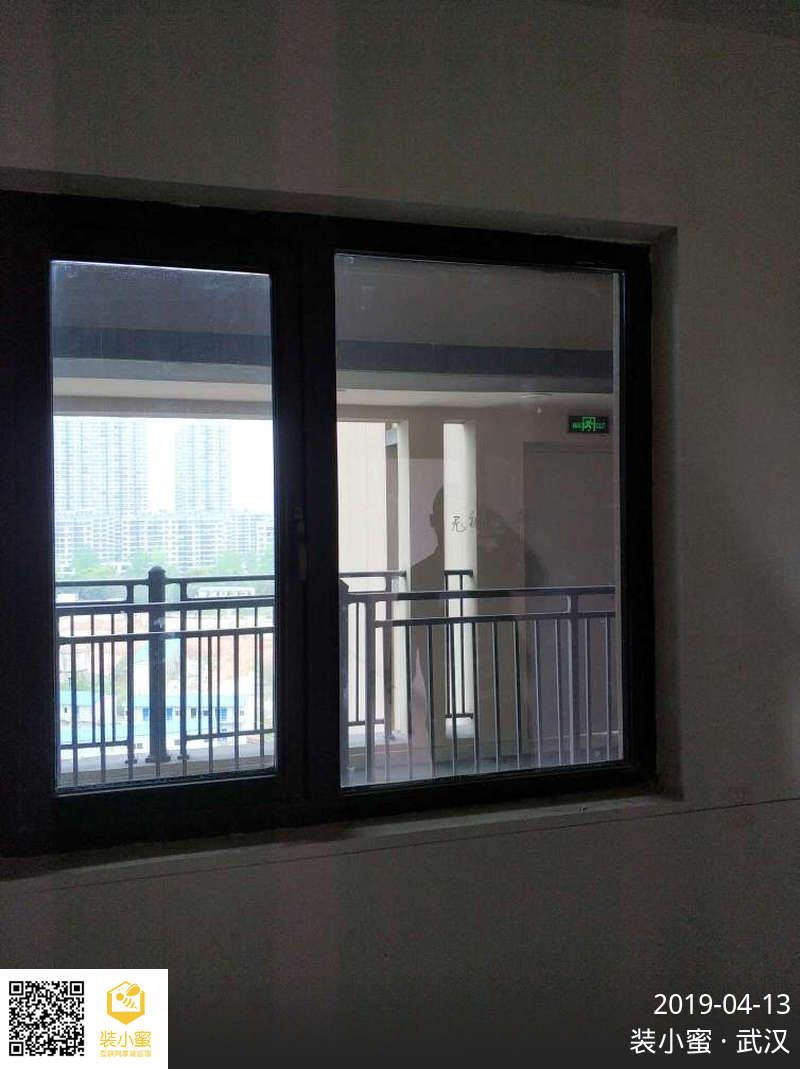

6.书房玻璃无钢化,建议联系物业更换为钢化玻璃。
7.厨房地面大面积空鼓,建议凿掉重新拉毛后重新粉刷。
1.后期找施工方时先量房出预算合理后再交定金。

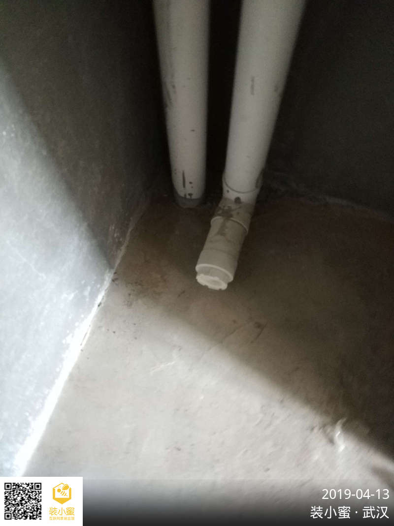

2.卫生间沉坑,厨房地面,阳台地面要做防水。
3.房间网线要用超五类以上网线。
4.后期全房墙面腻子要用耐水腻子,刷漆要一底二面。
5.建议主水管用25管(6分)到卫生间后再分20管。
6.建议全房后期用耐水腻且刷漆一底两面。

地面基层无空鼓开裂现象

原窗窗框、窗户(玻璃)完好,操作正常

经内部观察,顶面无渗漏现象

墙体腻子表面牢固,平整

防盗门安装牢固
门洞口垂直平整符合要求

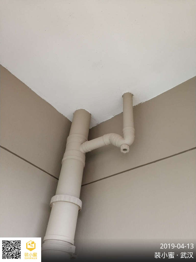

排水与排污管道已经分设
本建筑已经进行雨污分流排水
原配电箱及断路器工作正常
等电位装置原建筑已配备
经内部观察,厨卫顶面无渗漏现象
卫生间墙面防水建筑时已涂刷
卫生间墙面表面牢固,可以贴砖
厨房墙面表面牢固,可以贴砖
厨房烟道管壁牢固,可以贴砖
原装修时没有改动排水排污管道
