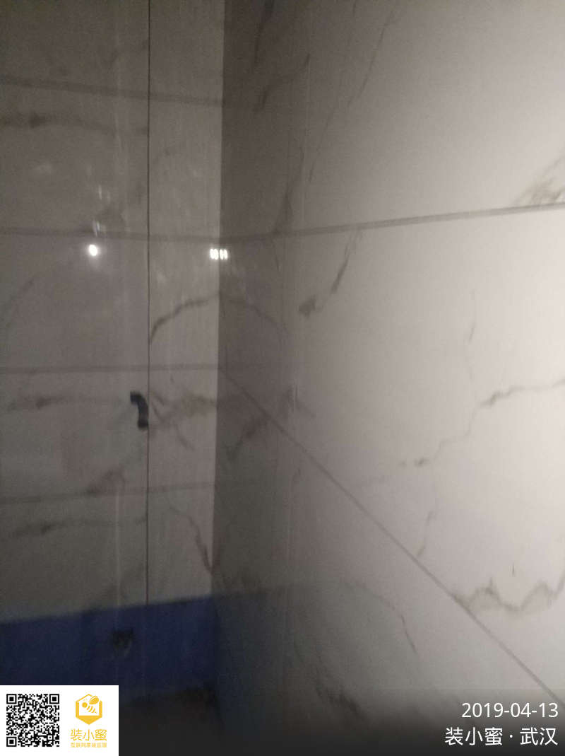

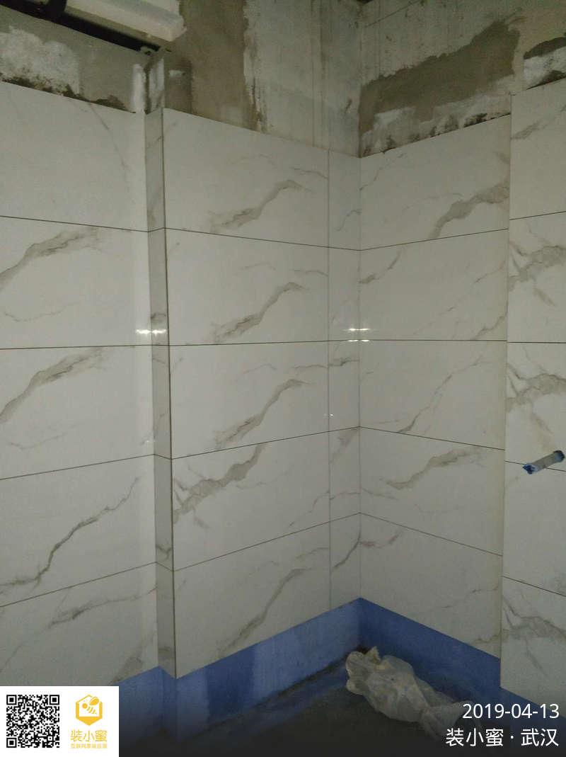

施工情况瓦工贴卫生间墙砖。
1.二楼主卧卫生间墙砖有三块边角磕碰和碰瓷,洗手盆处有一块砖不平高出2毫米,建议整改。
2.次卫生间墙砖有三块边角磕碰现象,建议整改。
3.地暖地面找平不平整,是否后期要做自流平处理。
