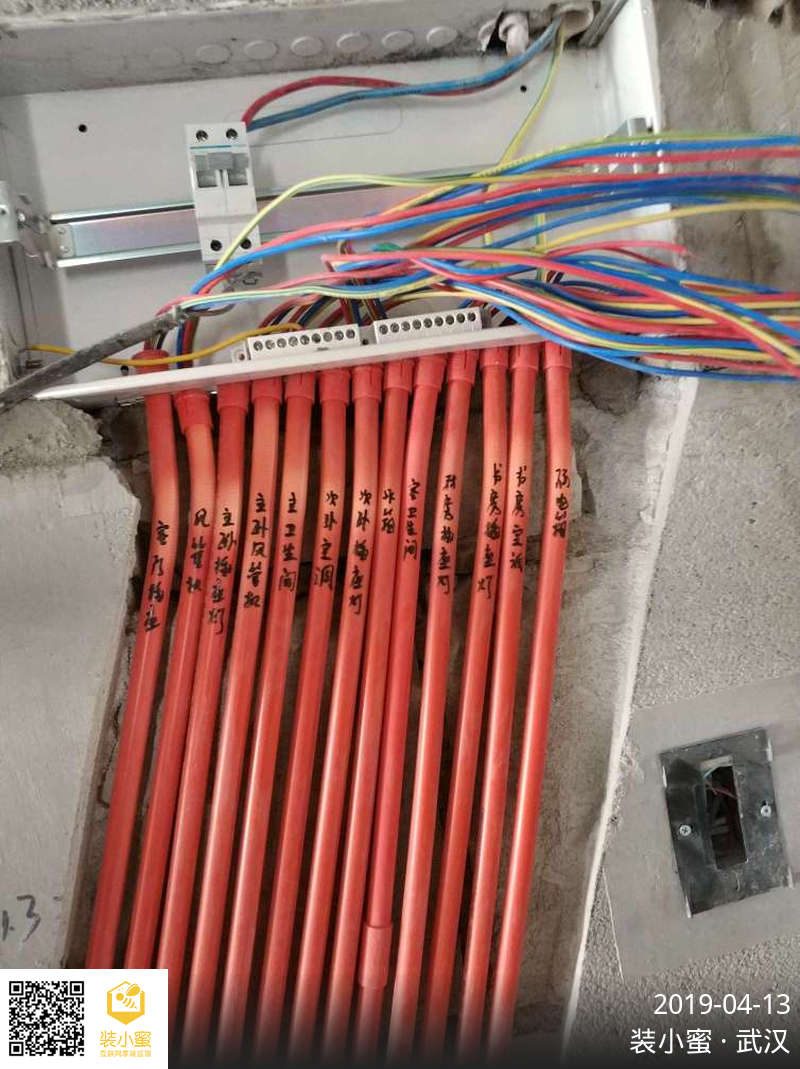

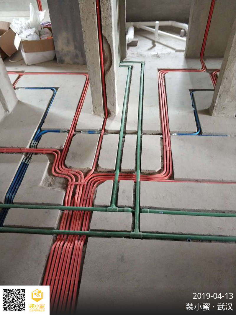

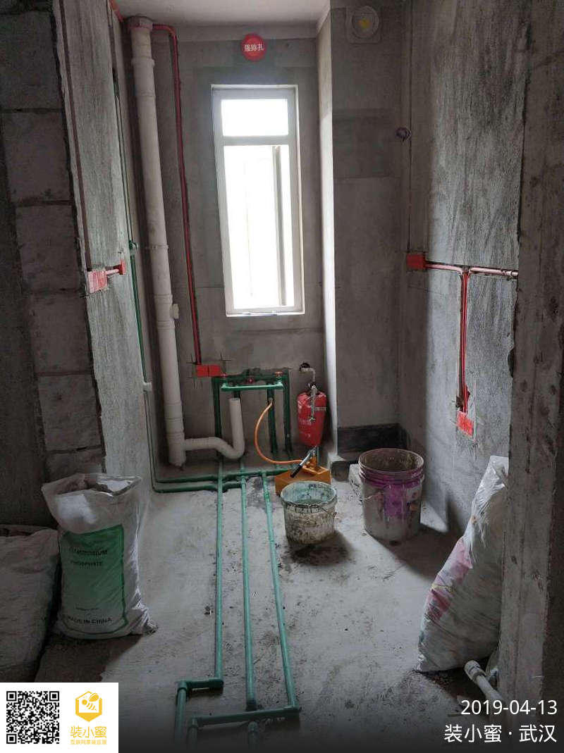

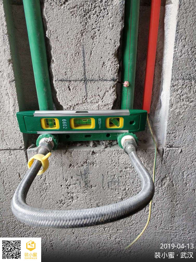

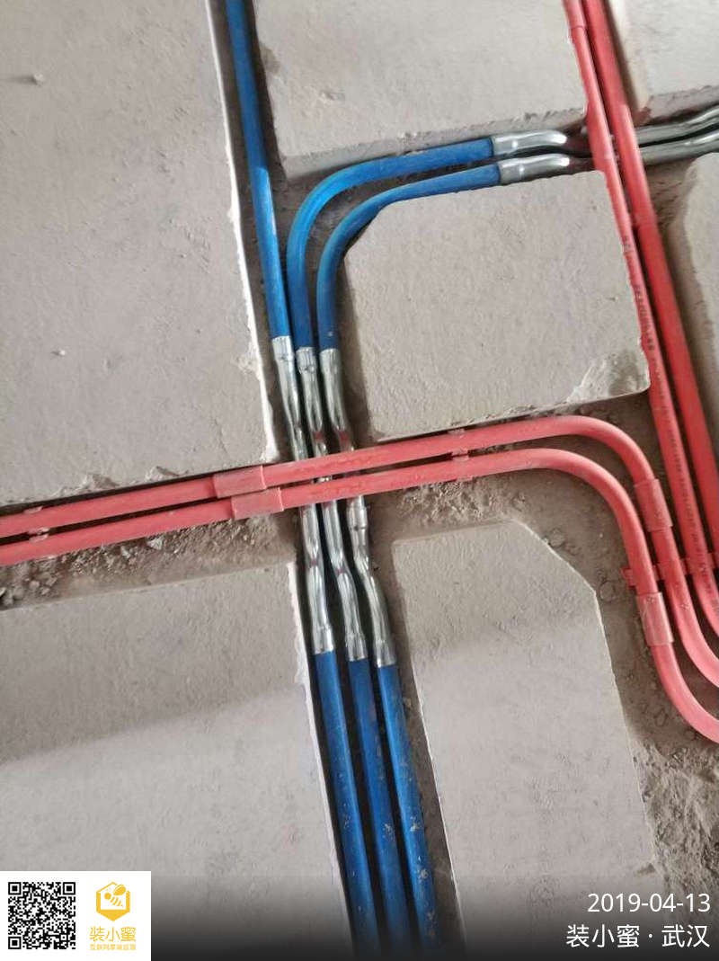

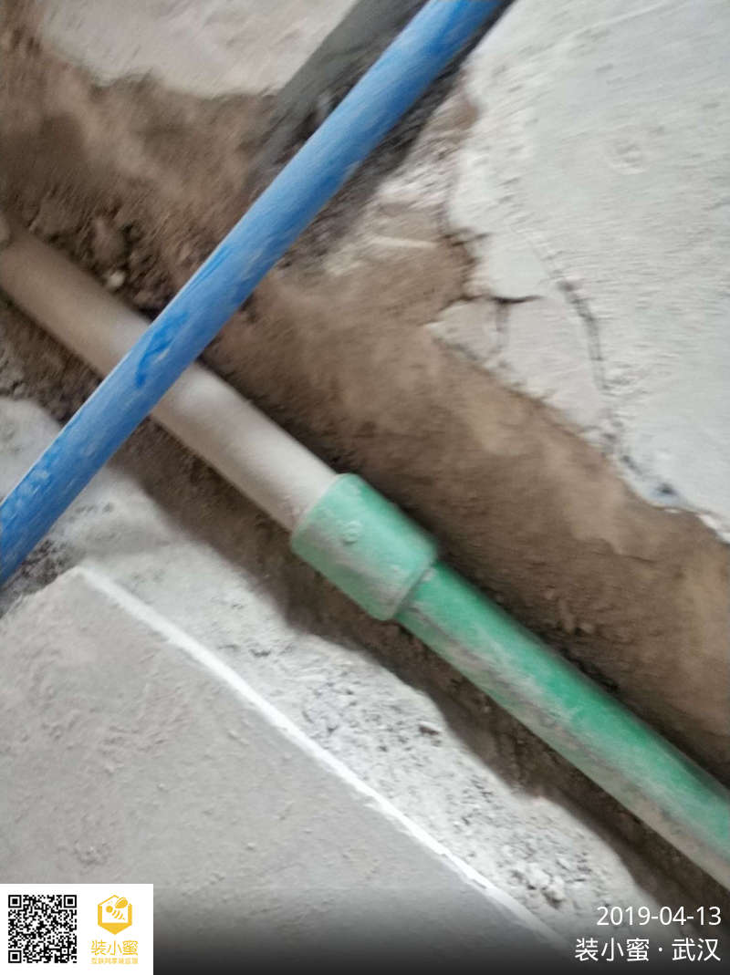

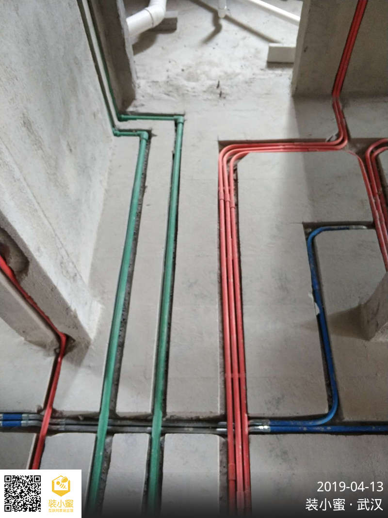

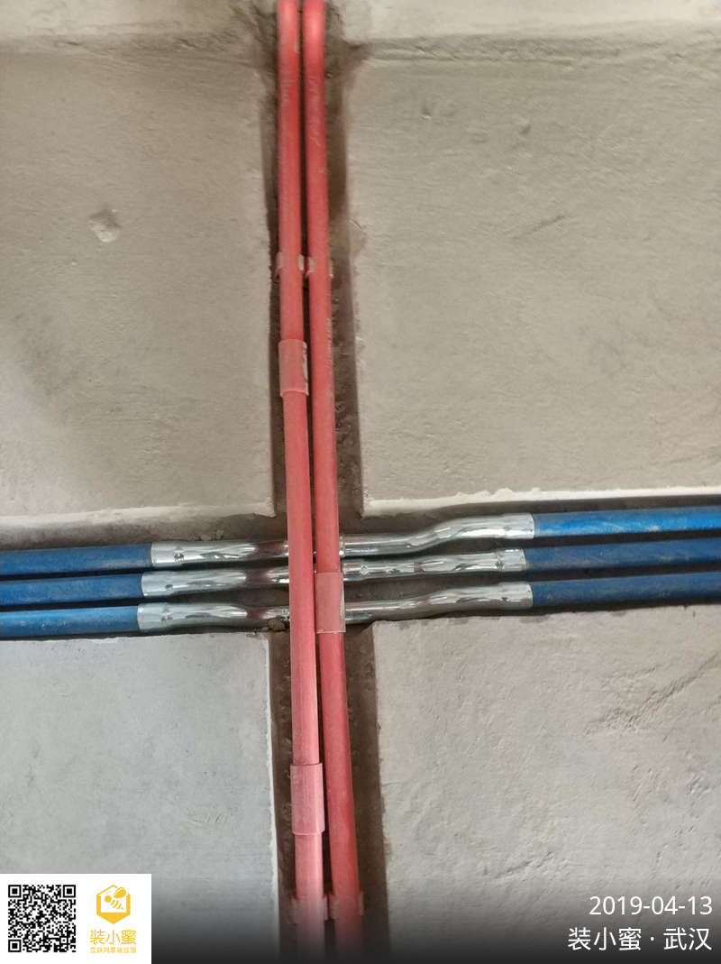

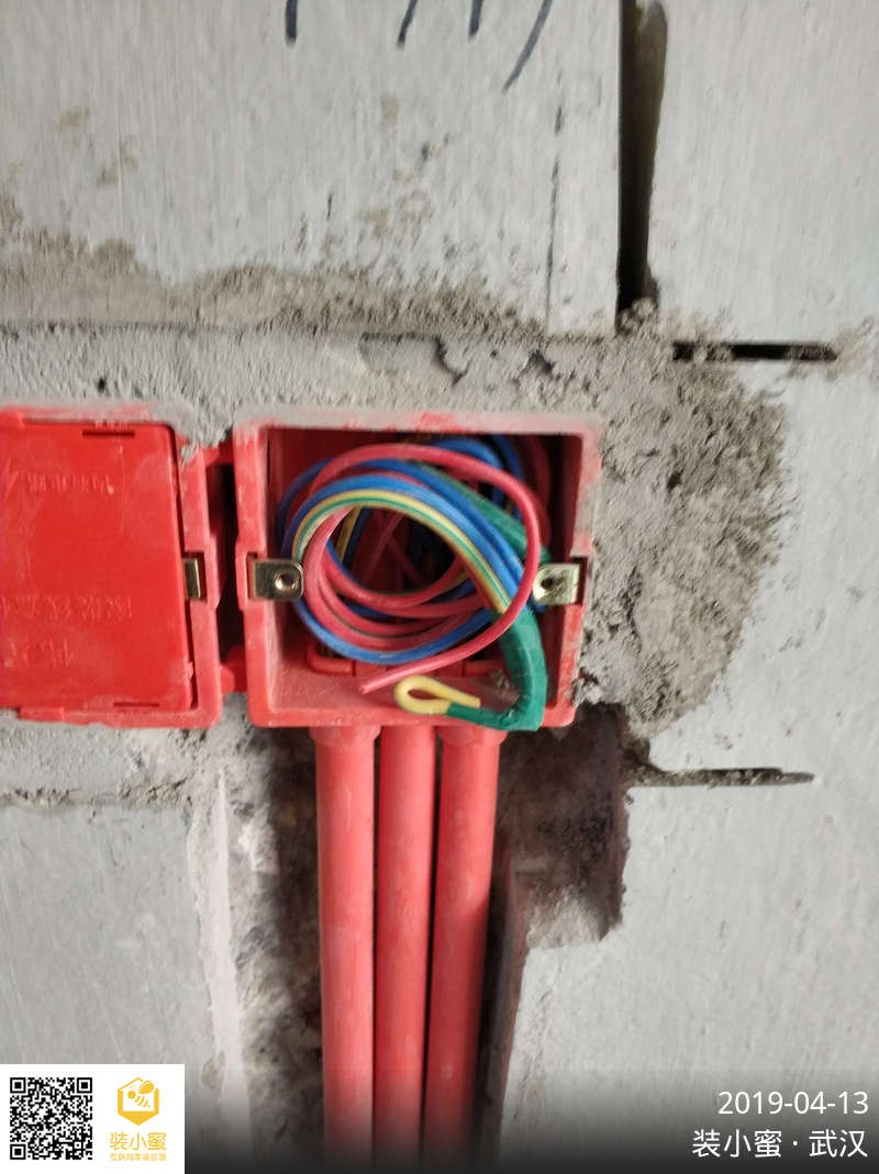

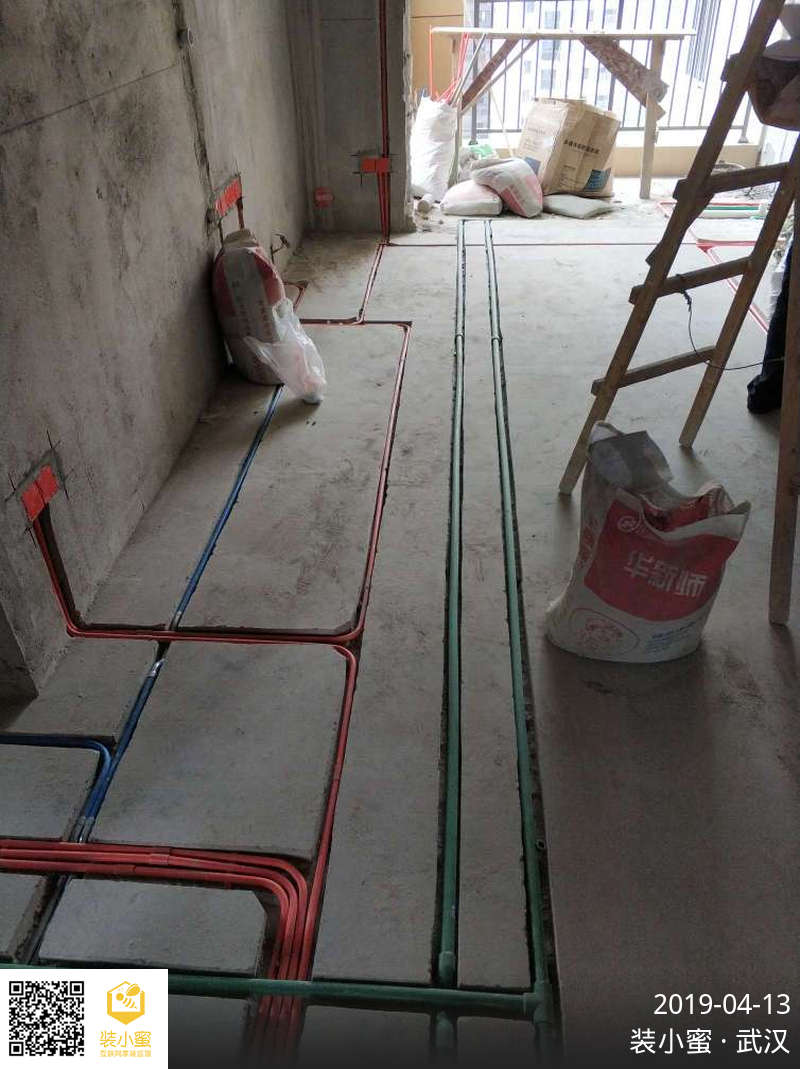

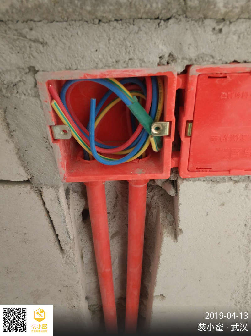

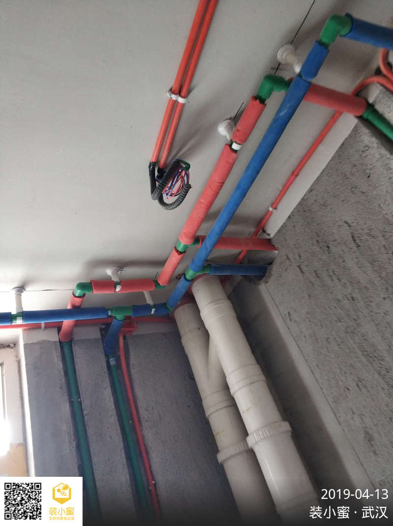

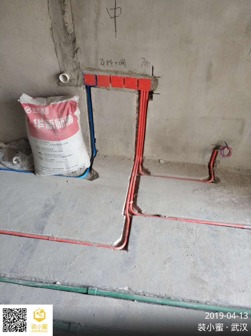

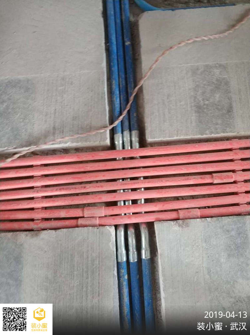

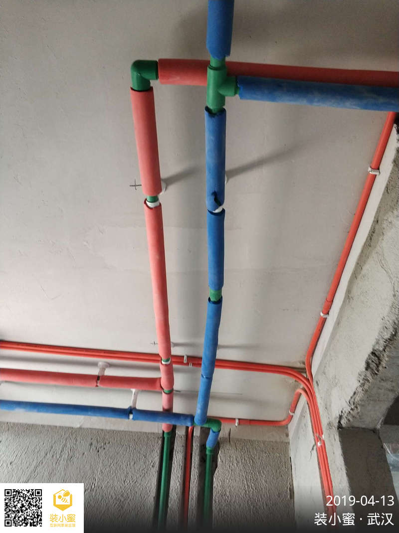

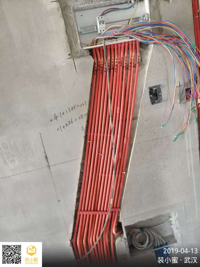

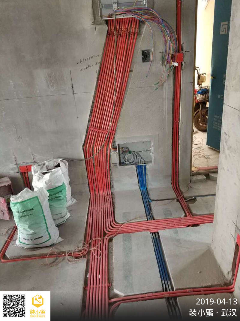

现场水电已全部施工完成,检查厨房卫生间空调都单独4平方回路,冰箱2.5平方单独回路,其它每个房间一个回路,回路符合要求,卫生间水电走天,热水管已套保温处理。水管管卡间距正常,水管打压12公斤半小时未掉压,压力正常。
1.卫生间镜前灯线,客厅风管机线未套管保护,已现场让施工方加设。
2.厨房电管走横槽,已现场交待电工整改。

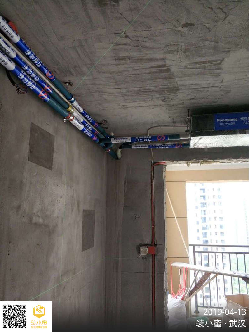

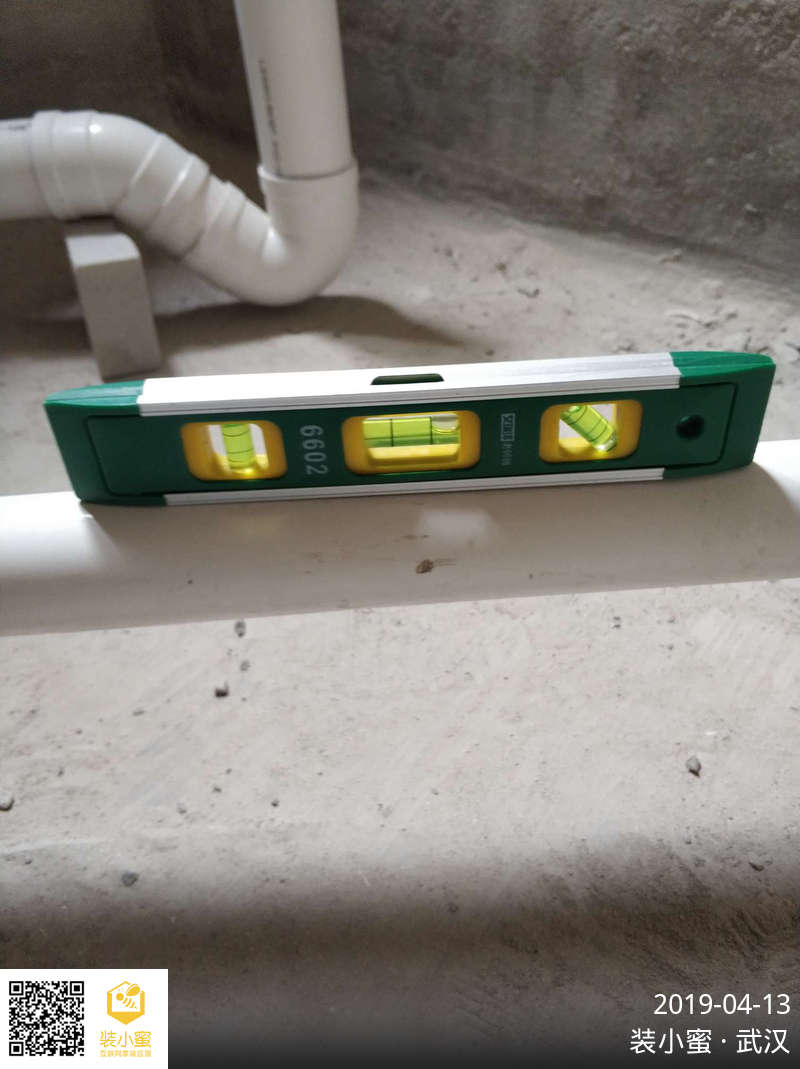

3.客厅风管机排水管坡度不对,有积水,建议联系厂家调整好坡度不要有积水。

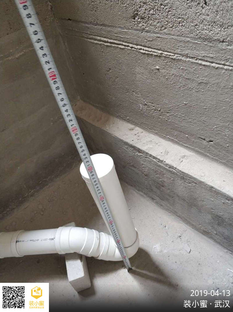

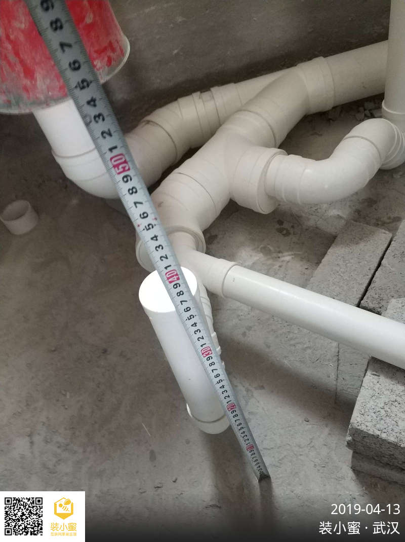

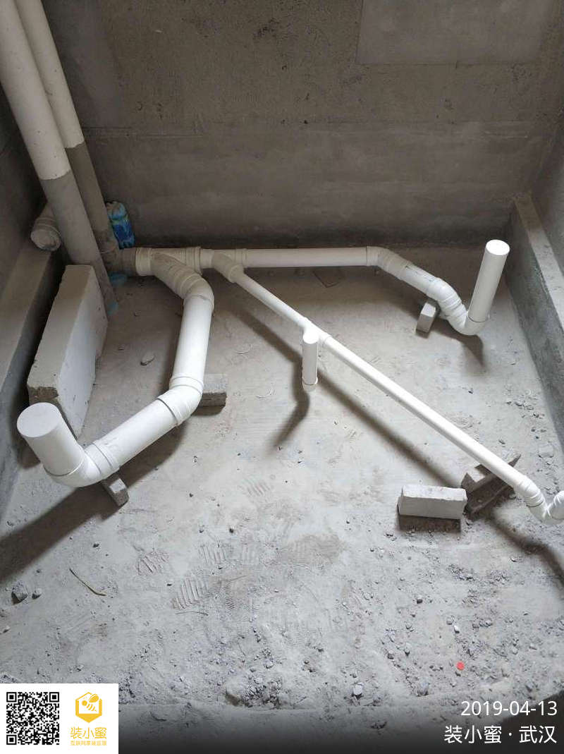

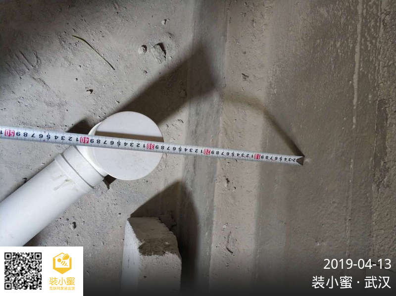

排水管道安装符合要求
符合标准:27项

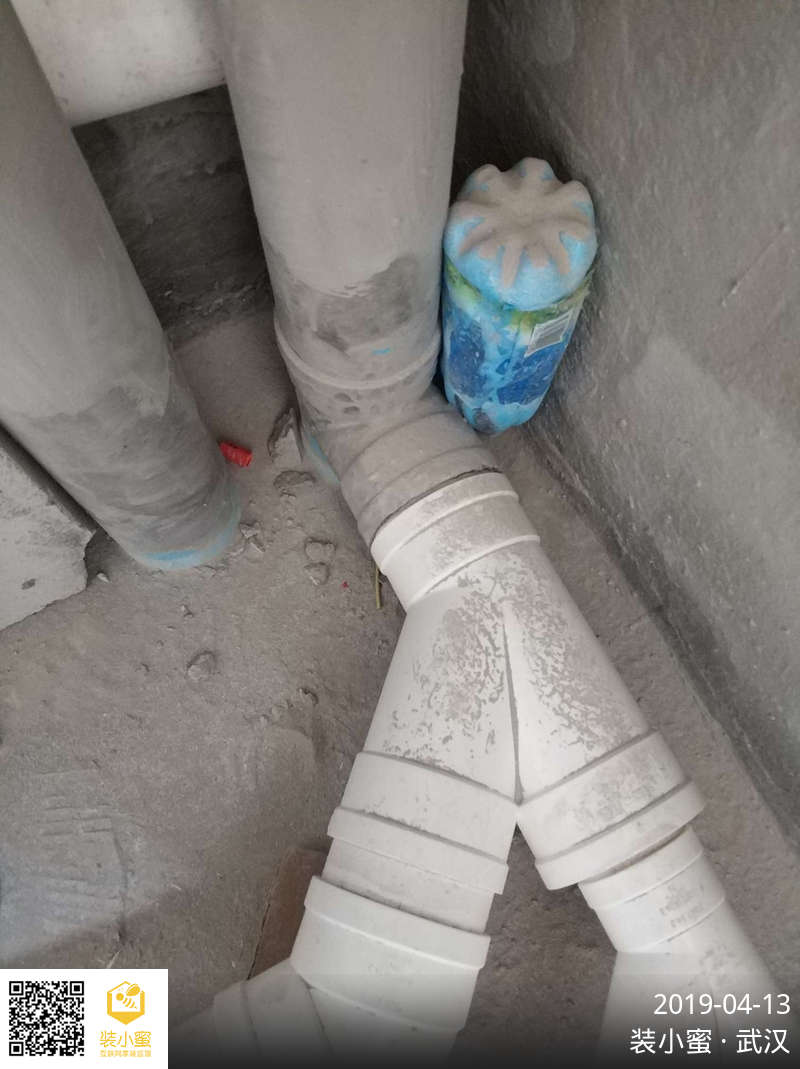

多管并管,已采用Y型三通连接
下水管道经通水试验,排水畅通
厨房排水管安装符合要求
断路器接入导线的数量符合要求
