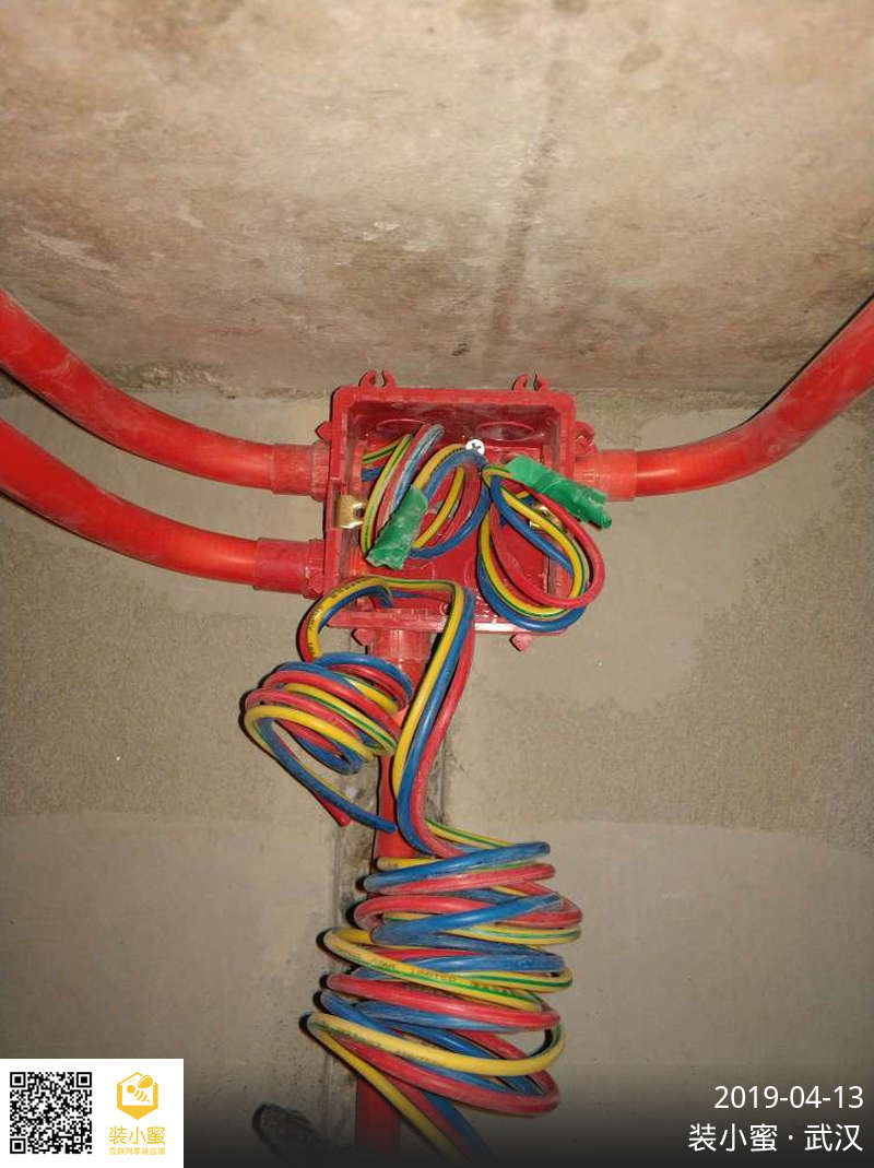

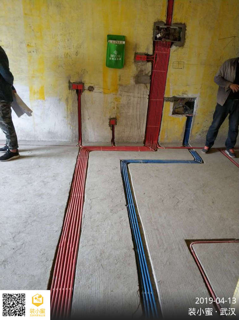

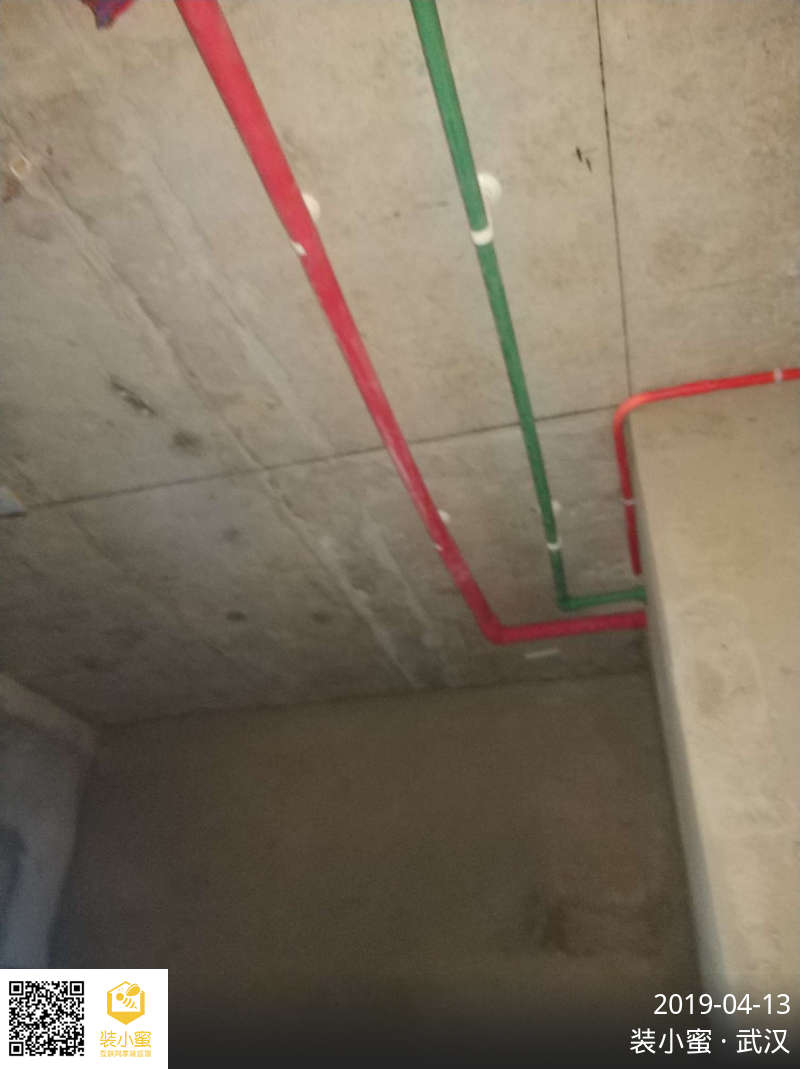

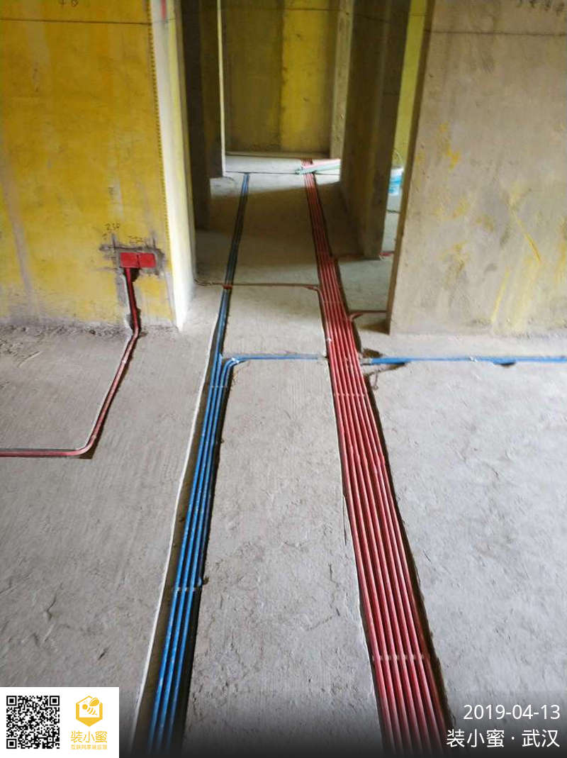

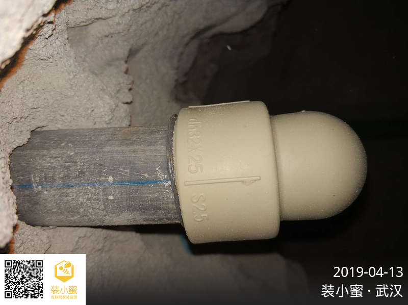

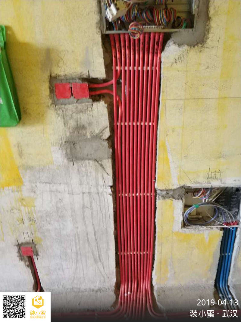

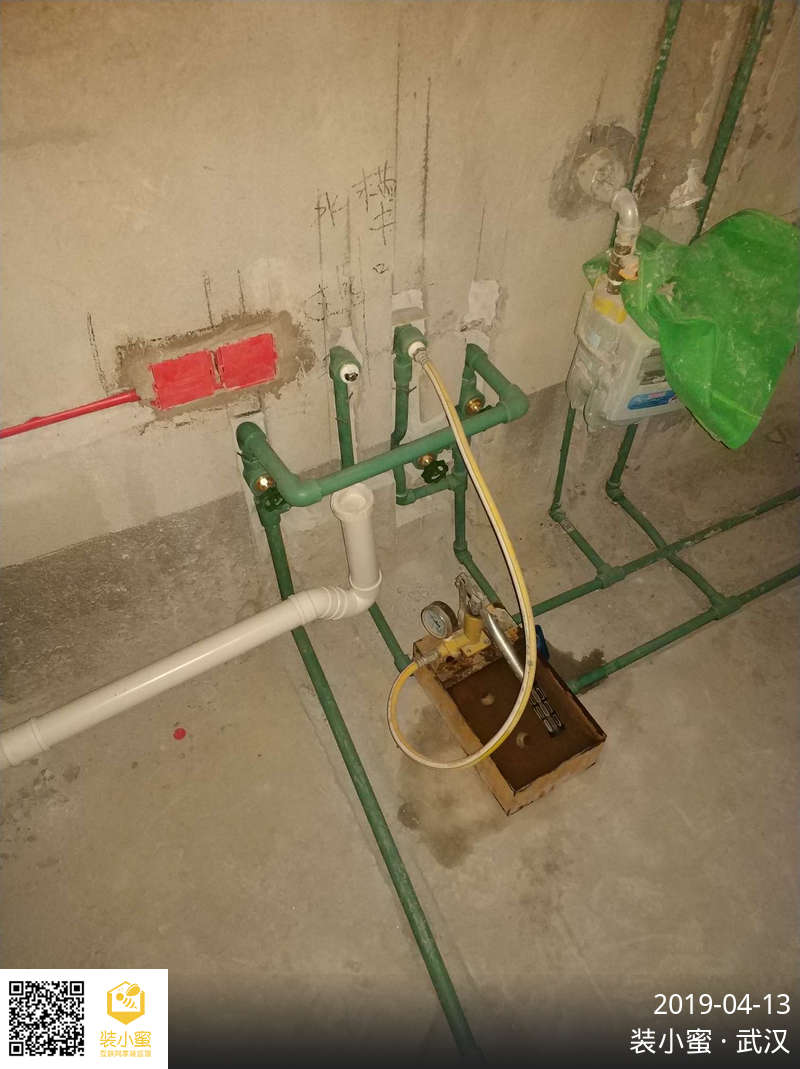

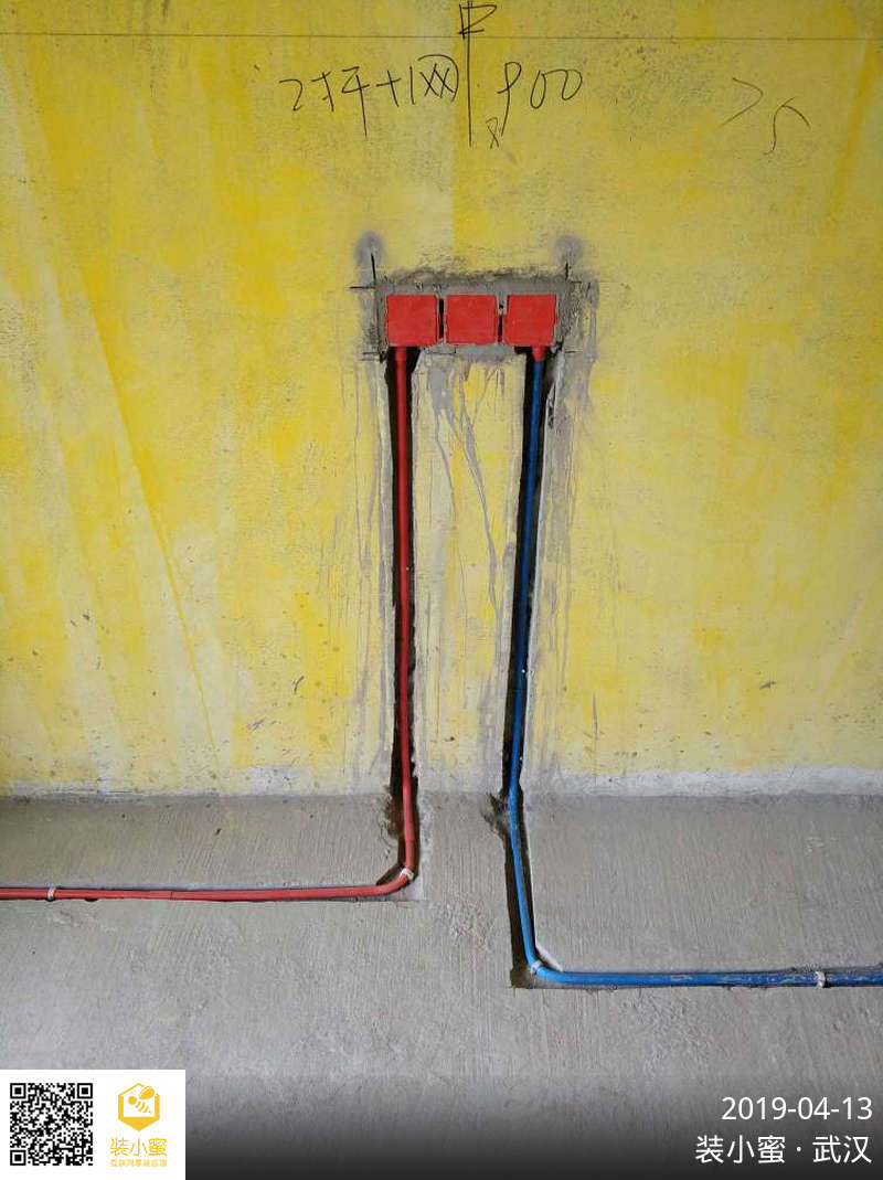

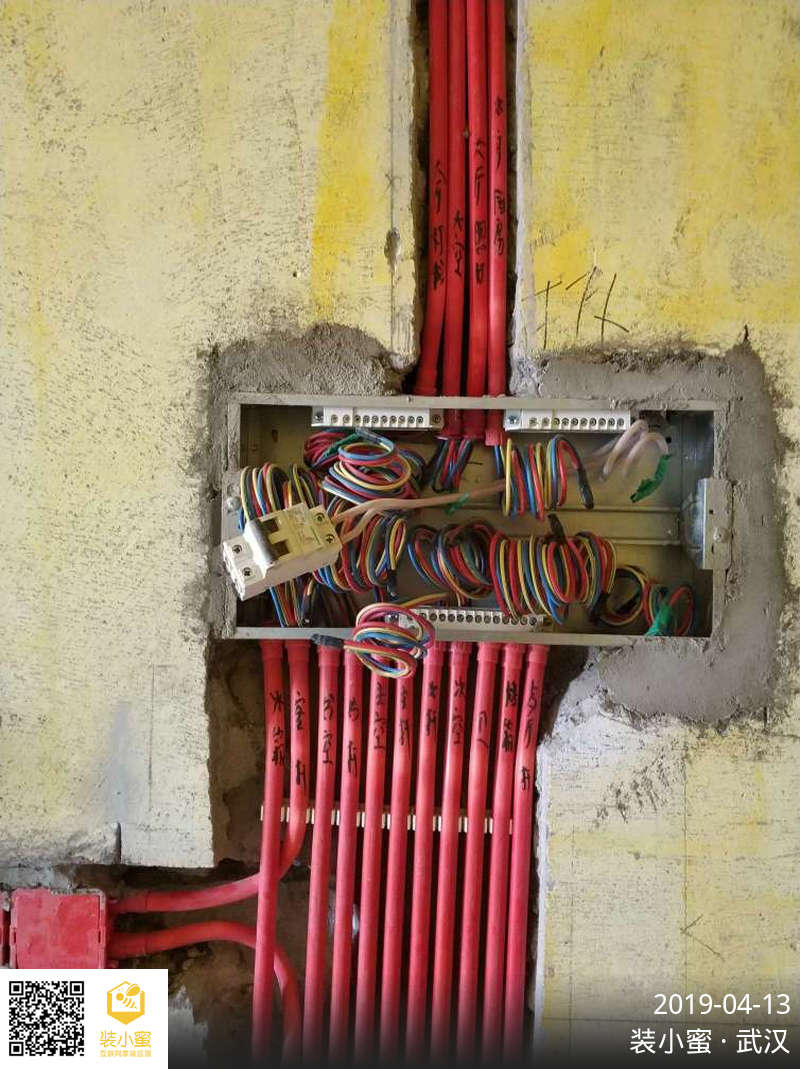

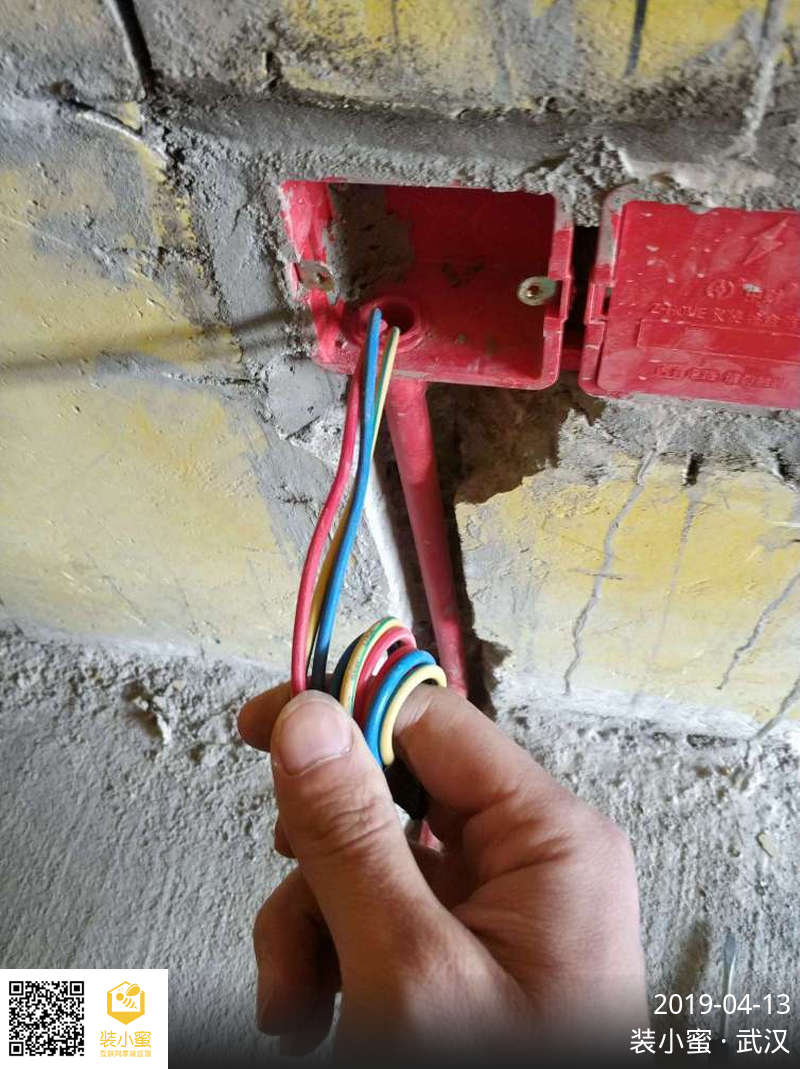

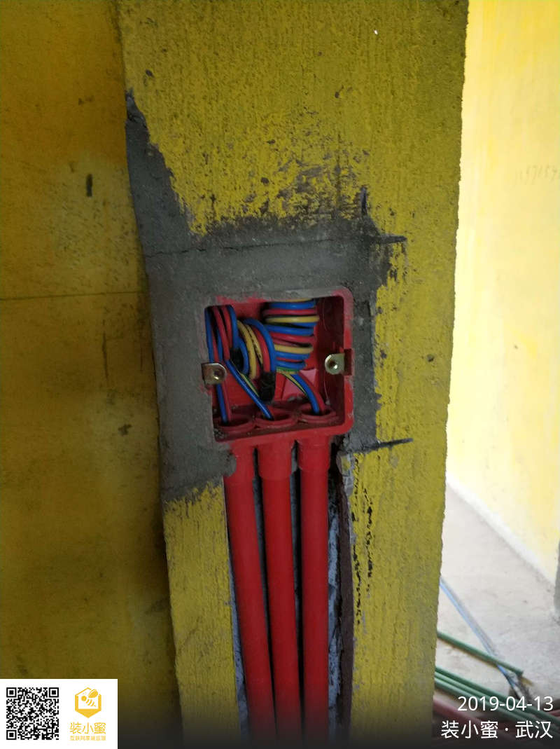

现场水电已全部施工完成,检查厨房卫生间空调都单独4平方回路,冰箱2.5平方单独回路,其它每个房间一个回路,回路符合要求,卫生间水电走天,热水管已套保温处理。水管管卡间距正常,给水管打压8公斤半小时未掉压,压力正常。
1卫生间花洒水头位置尺寸偏大,建议调整为中到中为15公分。

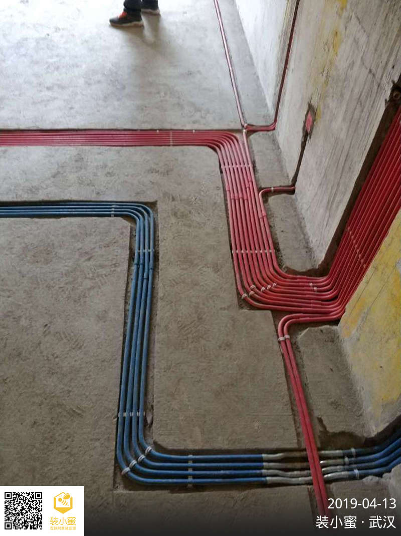

2.过道线管管卡间距偏大,建议加设管卡。

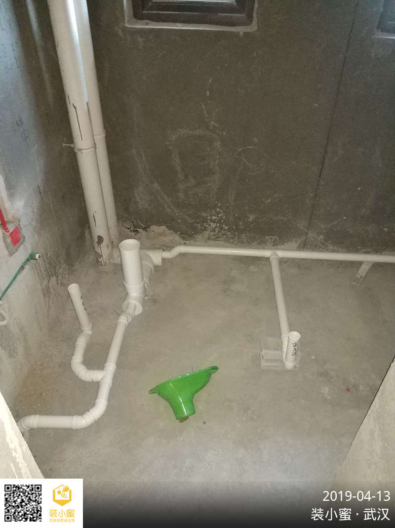

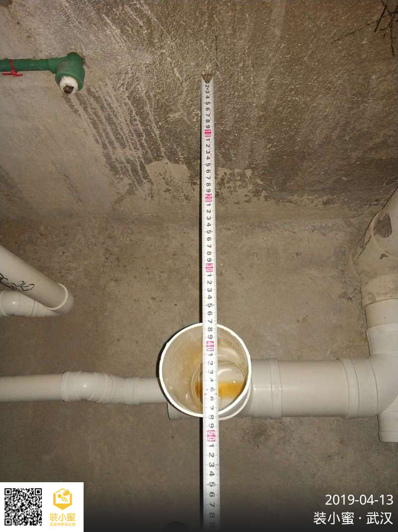

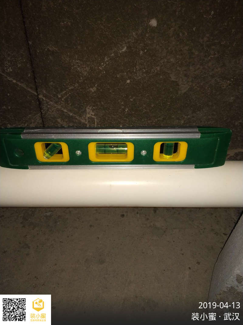

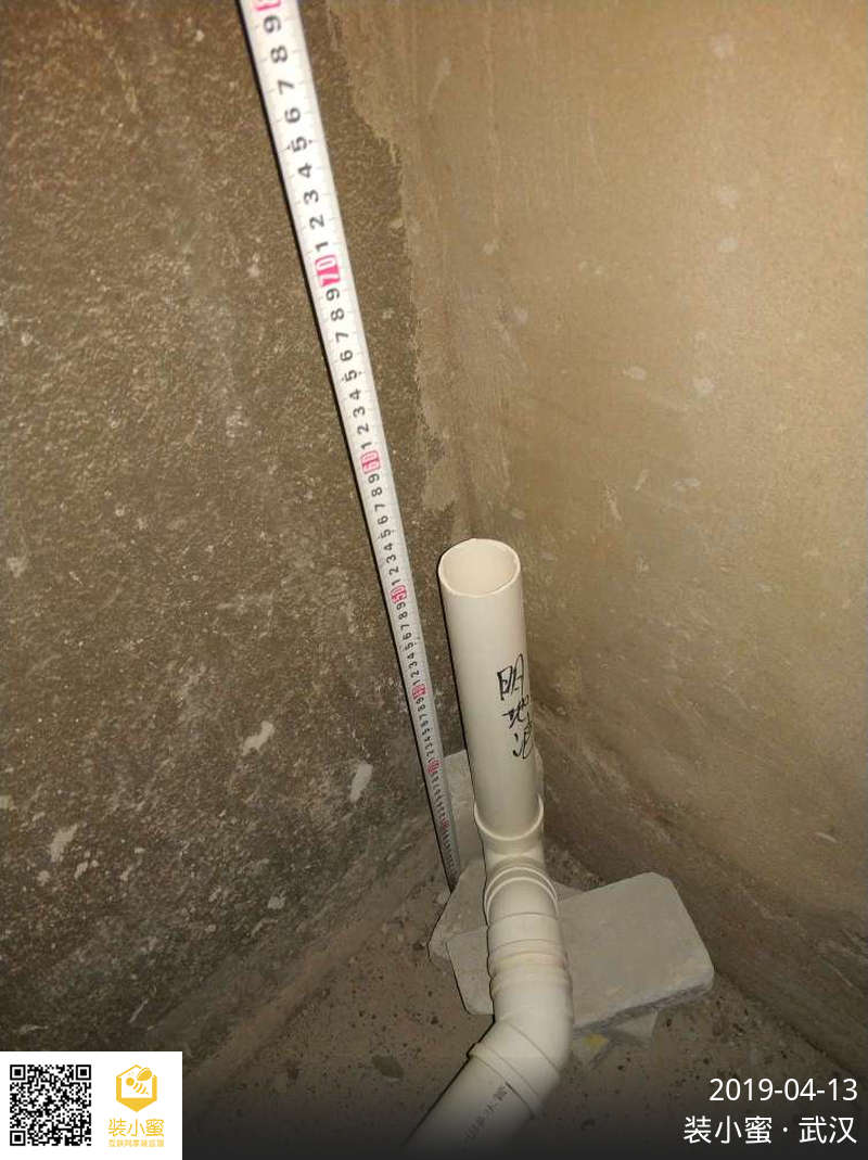

下水管道经通水试验,排水畅通
厨房排水管安装符合要求
断路器接入导线的数量符合要求
断路器漏保设置合理
导线与断路器匹配符合要求
