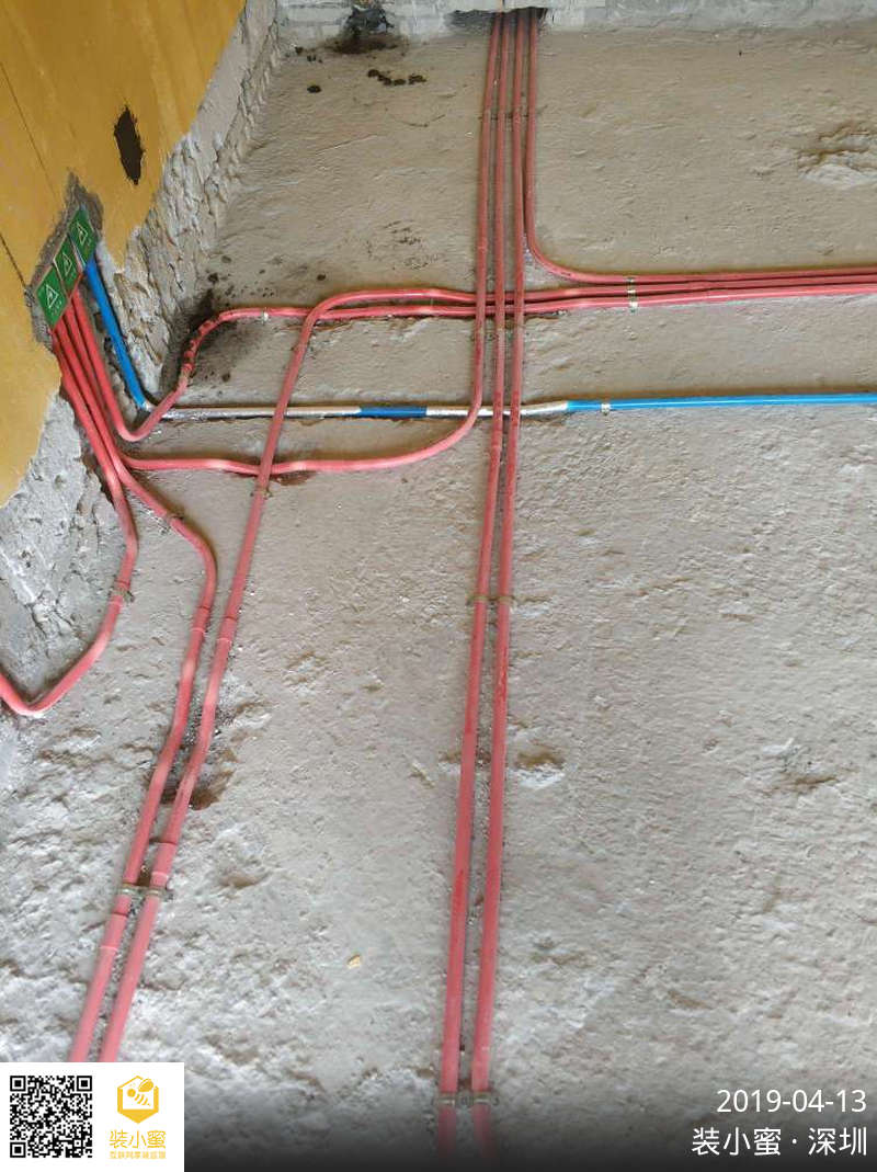

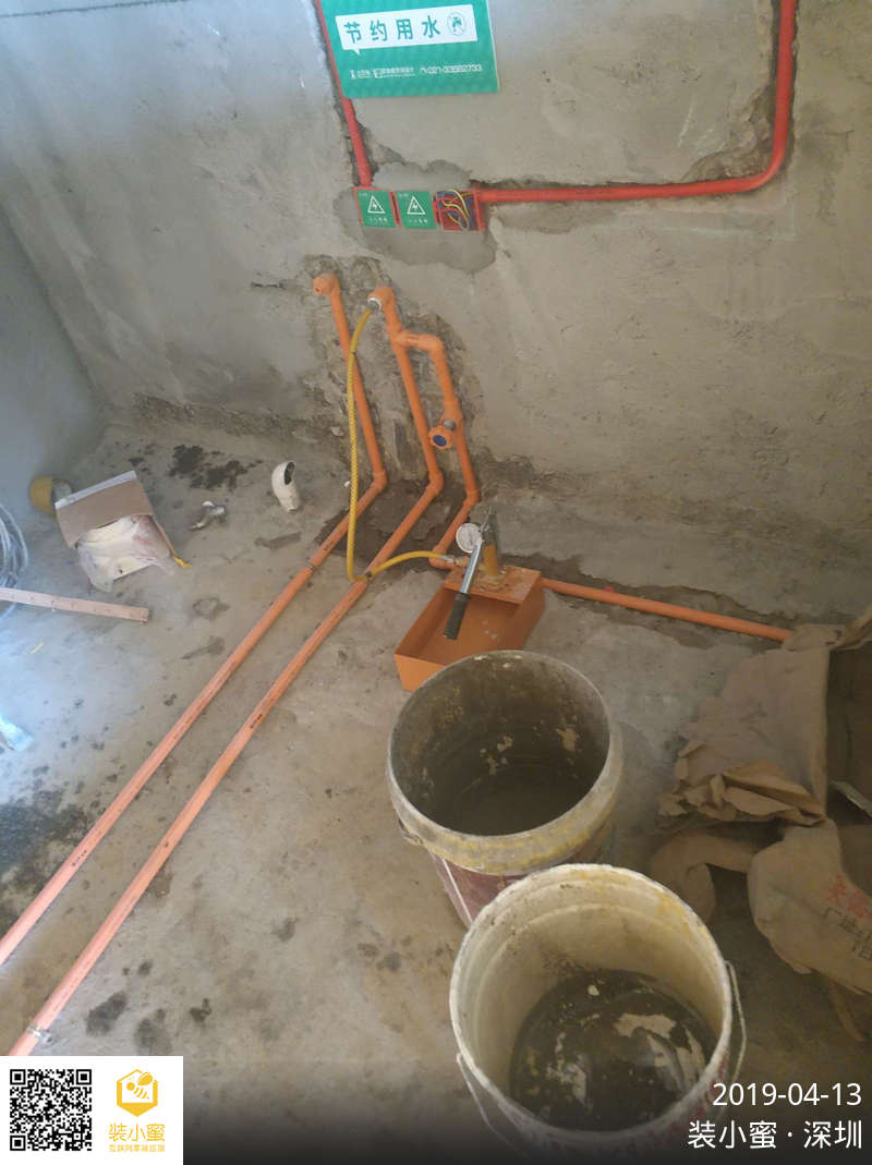

进度正常,今天进行水电验收

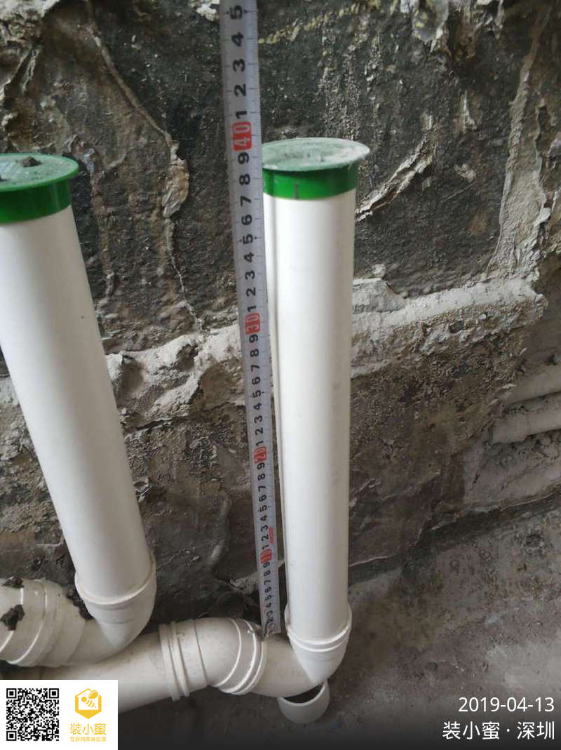

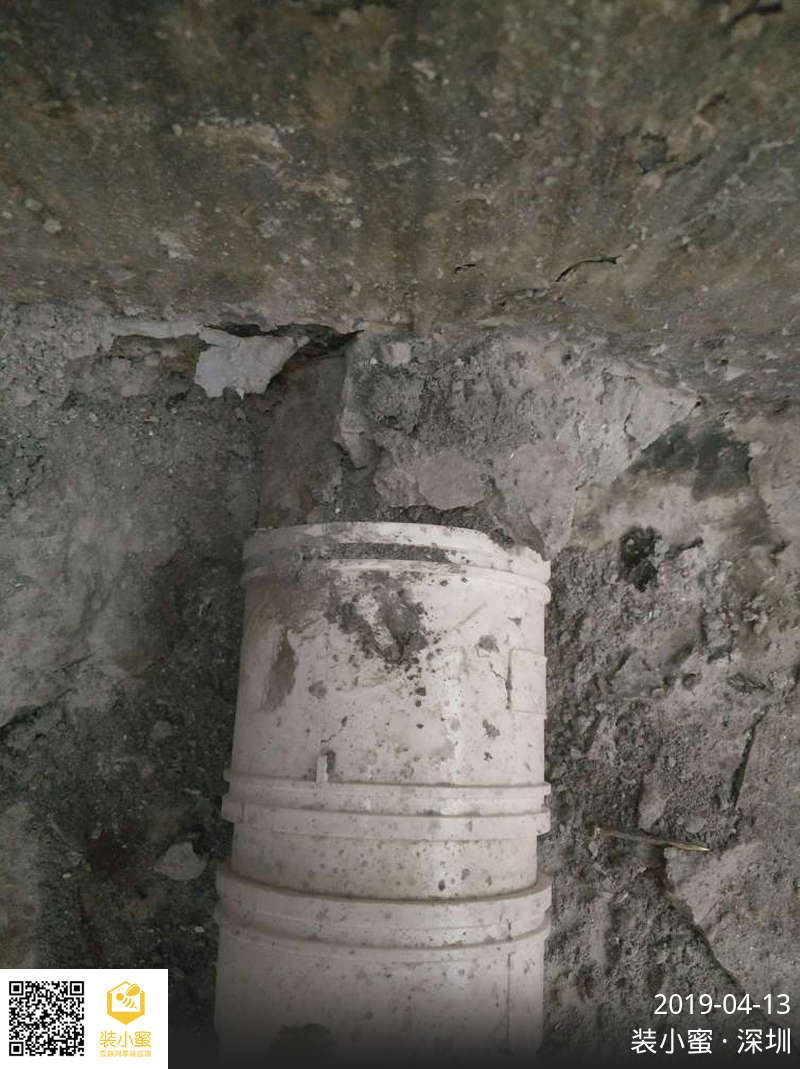

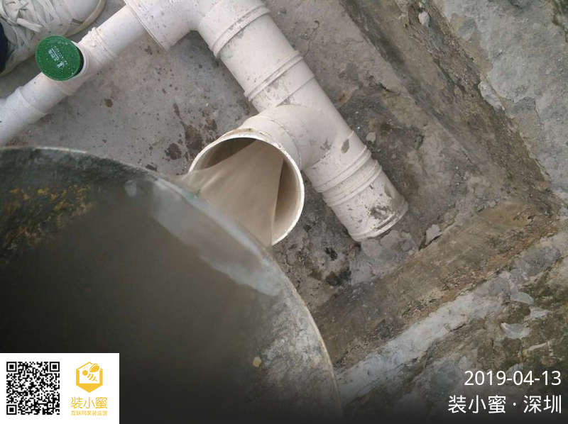

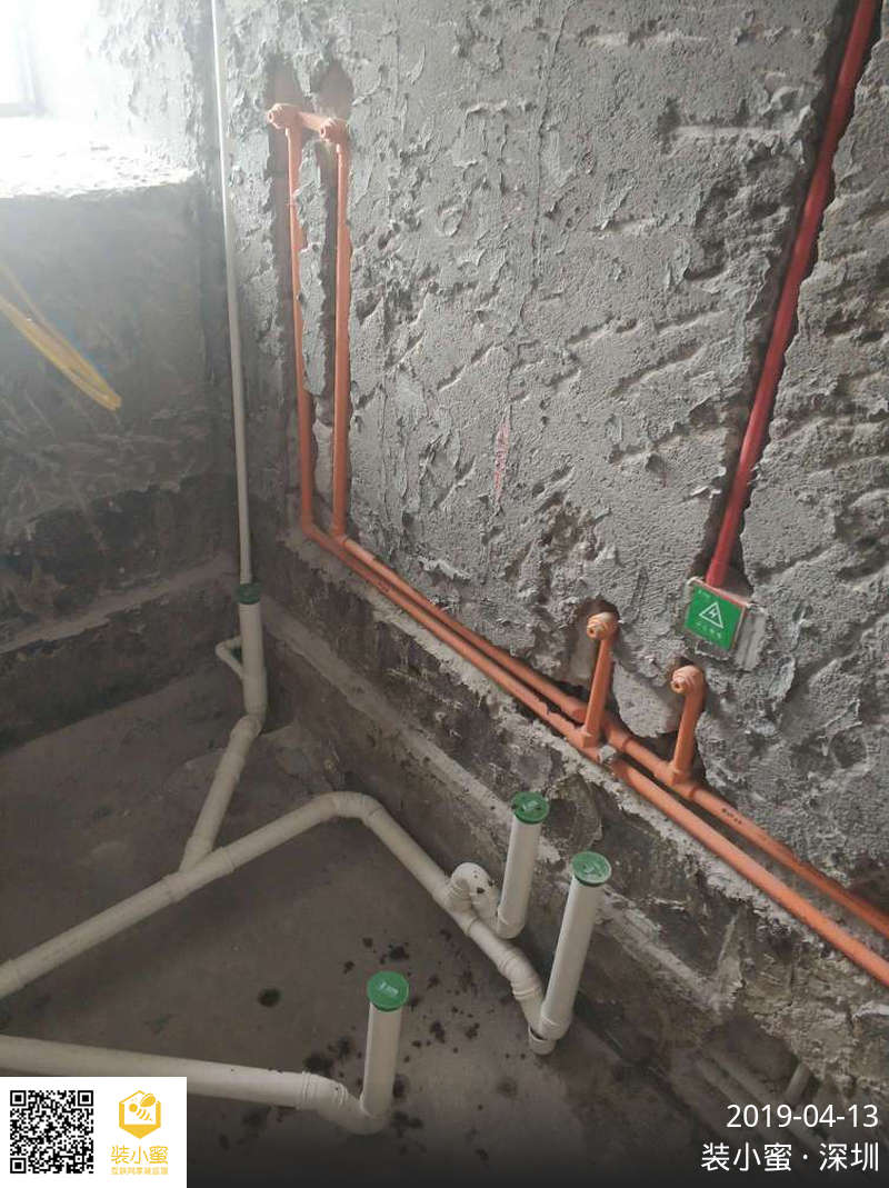

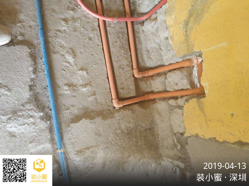

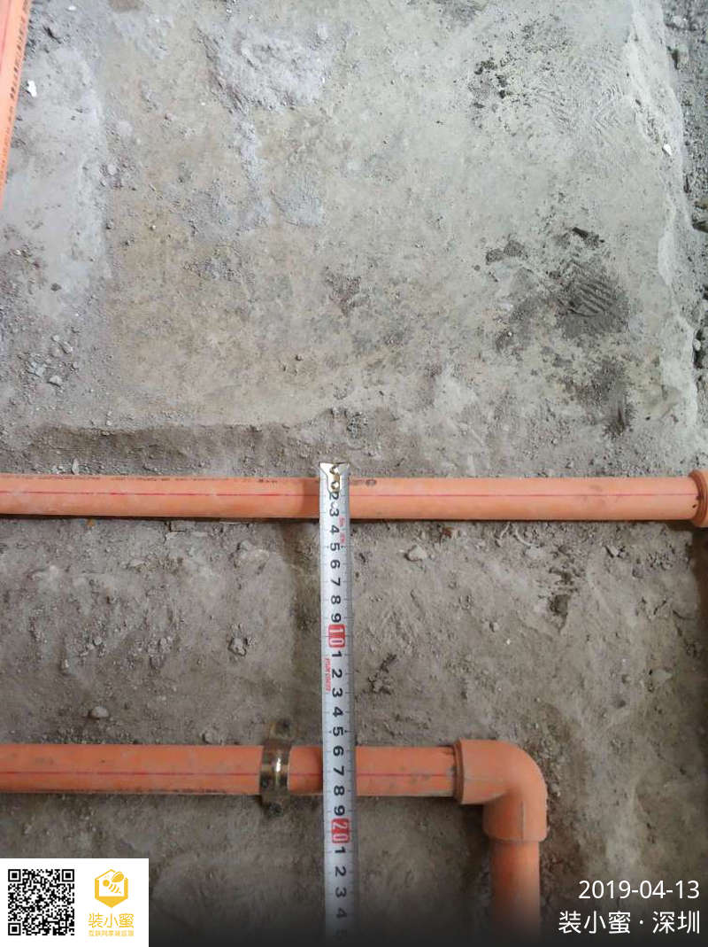

1.卫生间二次排水管需要加长,防止返水

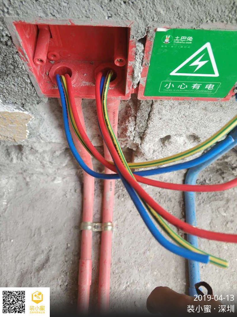

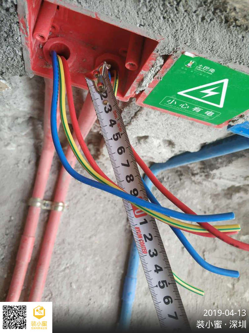

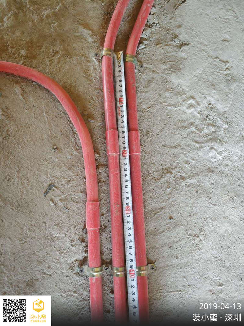

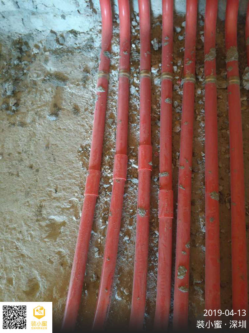

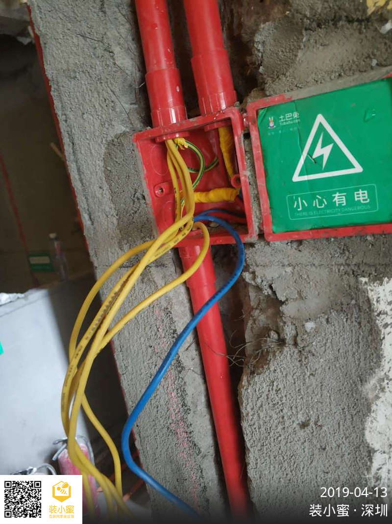

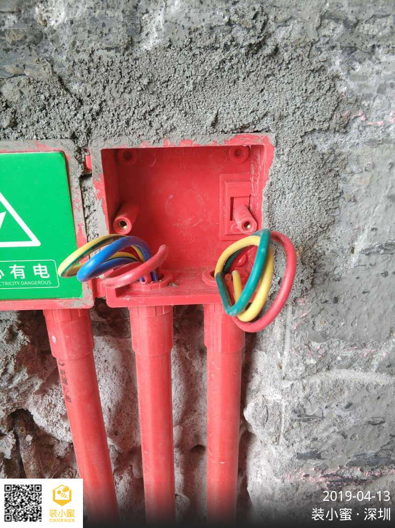

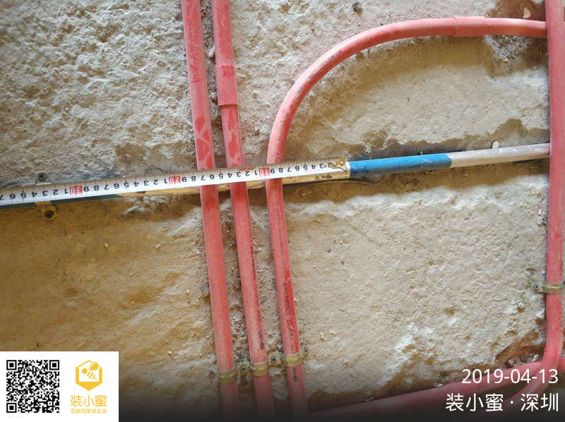

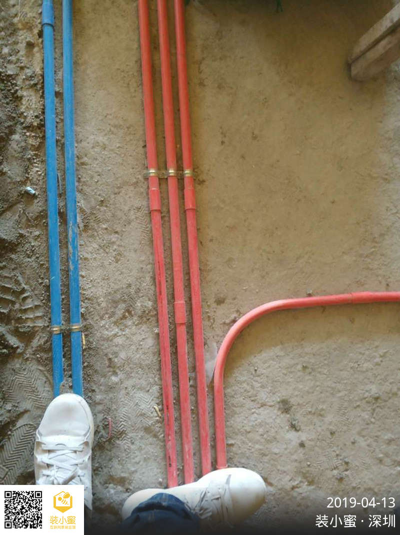

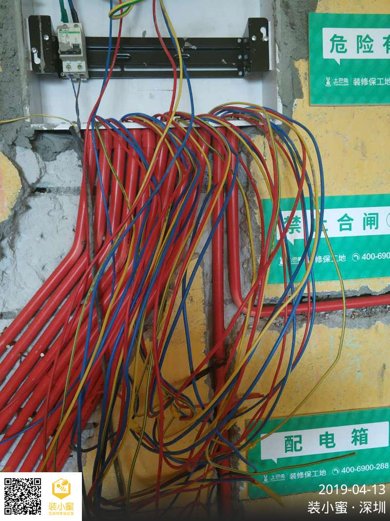

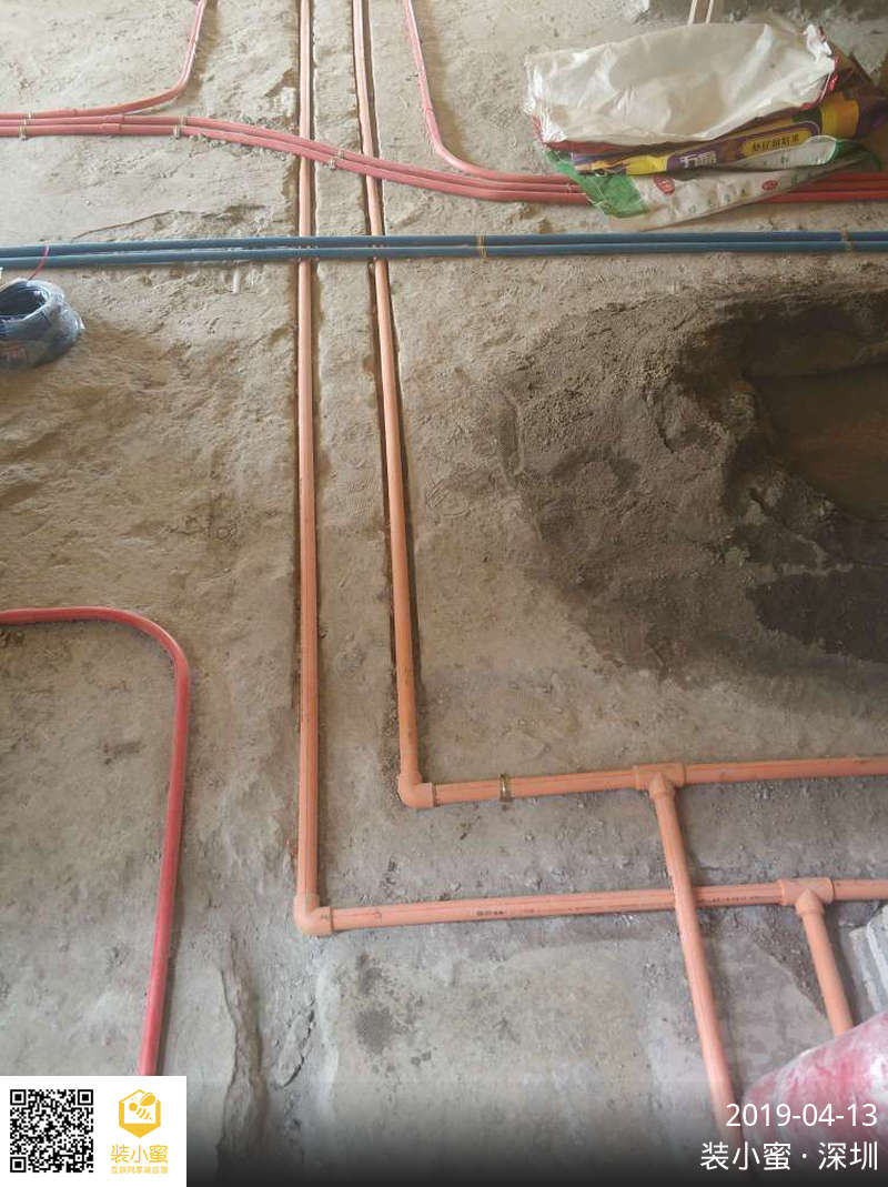

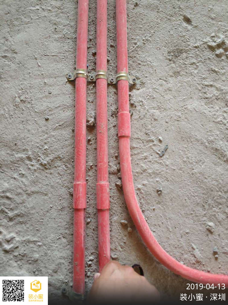

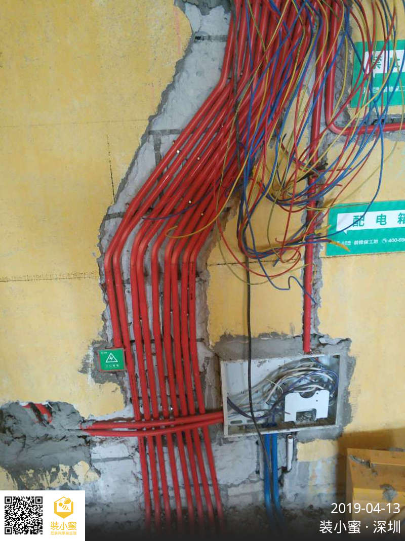

2.检查电线厨房,空调,卫生间,四平方电线,其他2.5平方电线,符合使用要求

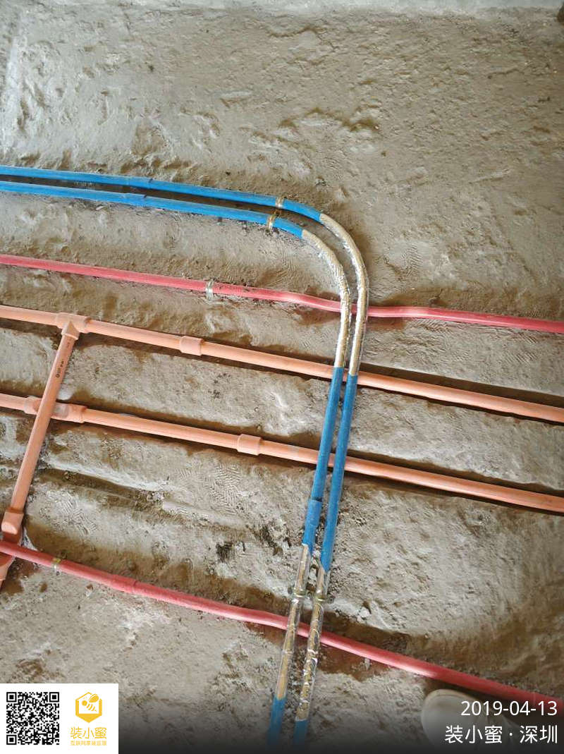

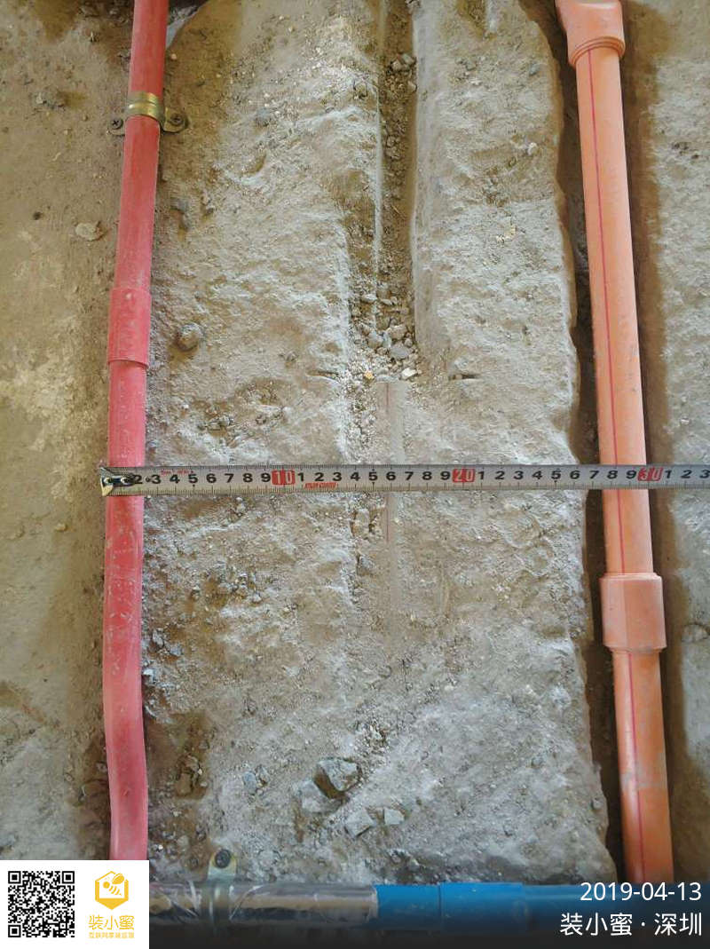

3.管槽封槽砂浆不要高于原墙面

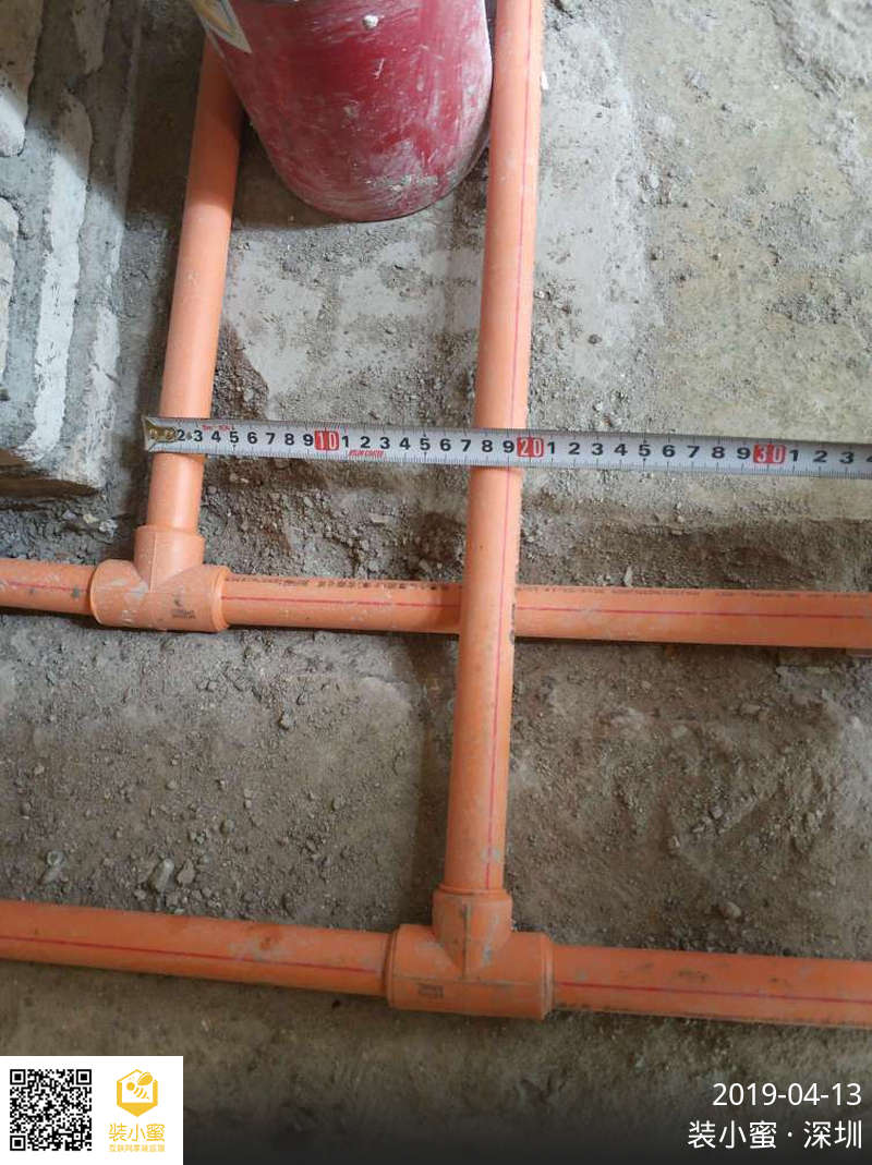

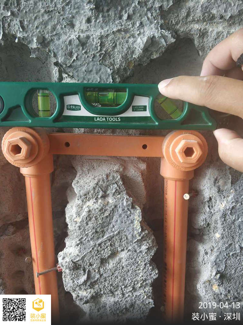

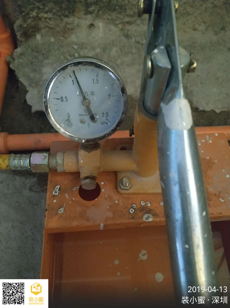

符合标准:22项

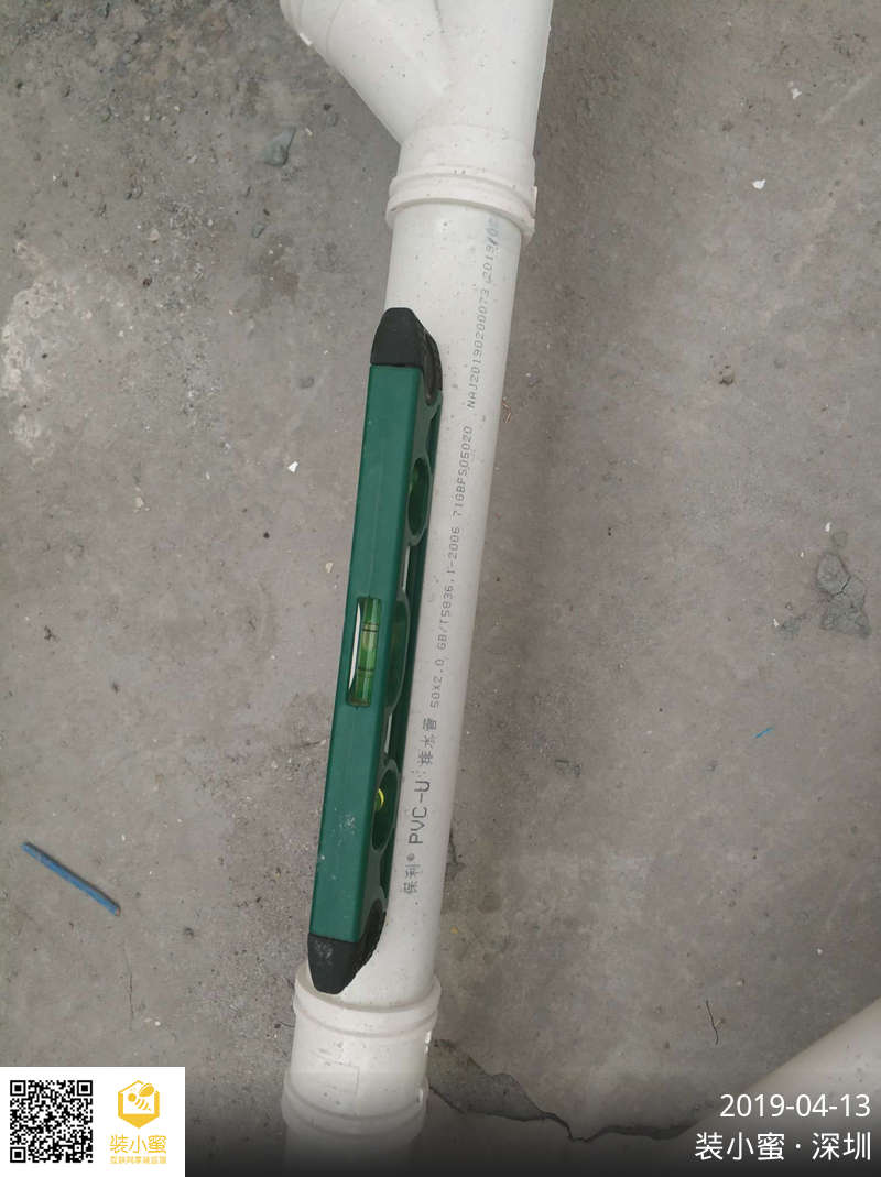

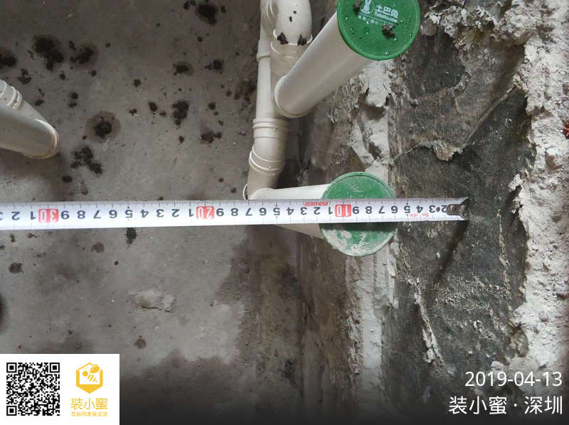

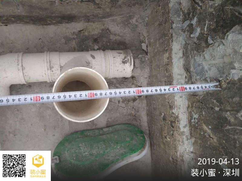

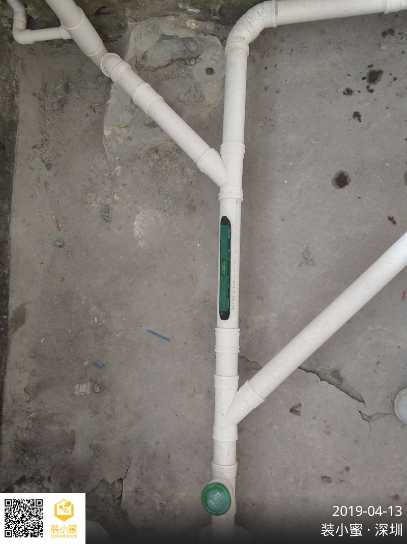

多管并管,已采用Y型三通连接
下水管道经通水试验,排水畅通
