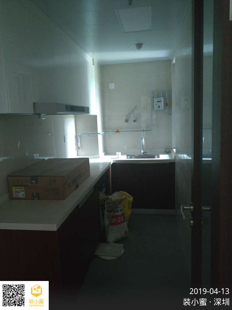

1、厨卫墙砖部分空鼓大于砖15%,需要调整。
2、窗户部分栏杆安装有缺陷,需要调整。
3、厨房插座有一个缺地线,需要调整。

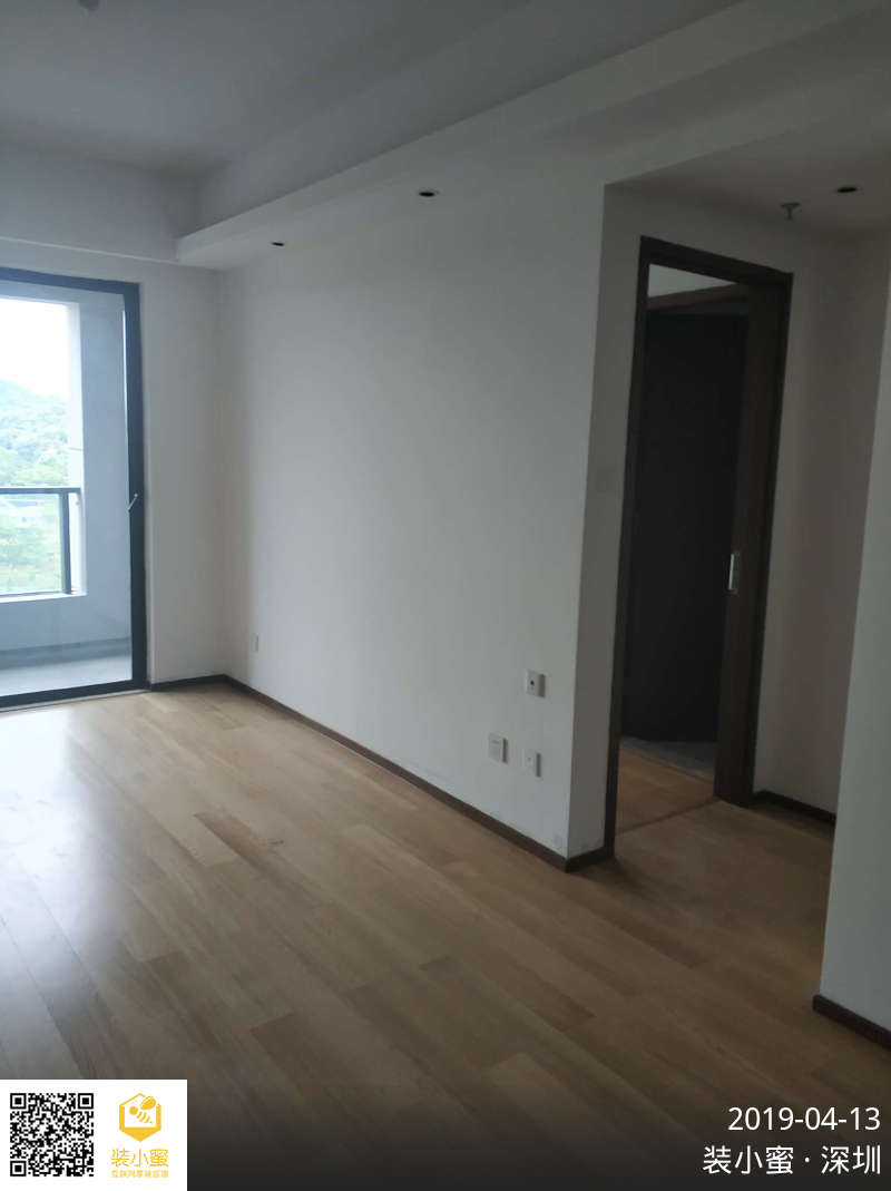

4、部分墙面平整度有误差,需要客户确认。
5、部分墙砖铺贴不平整,瓷砖有缺损,要客户确认。
6、大门门边有一点擦伤,需要客户确认。
7、阳台门槛石局部有缺损,需要调整。
