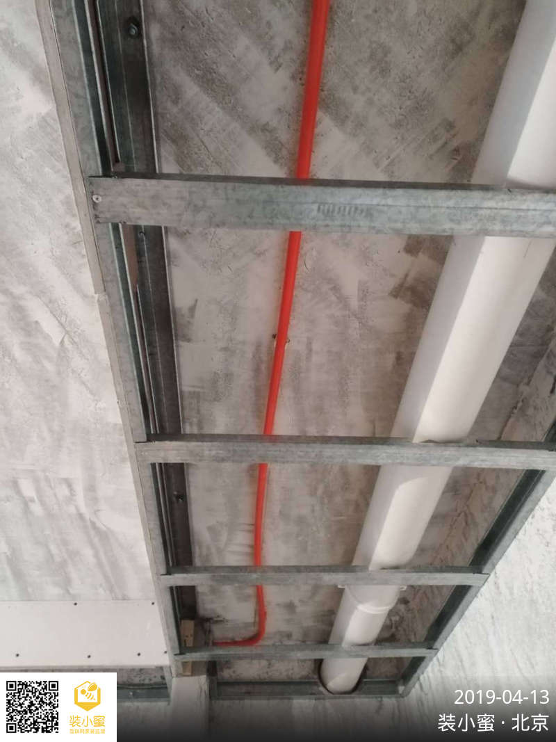

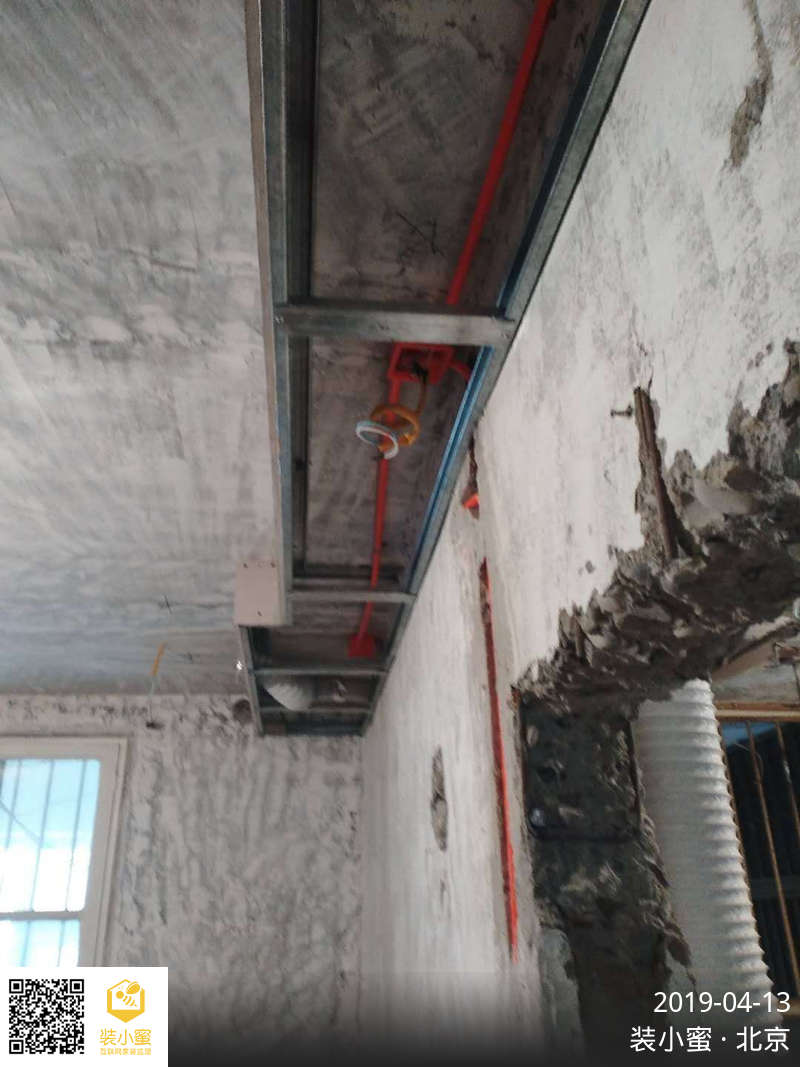

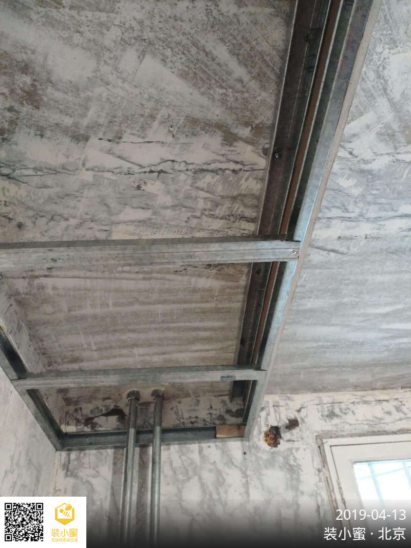

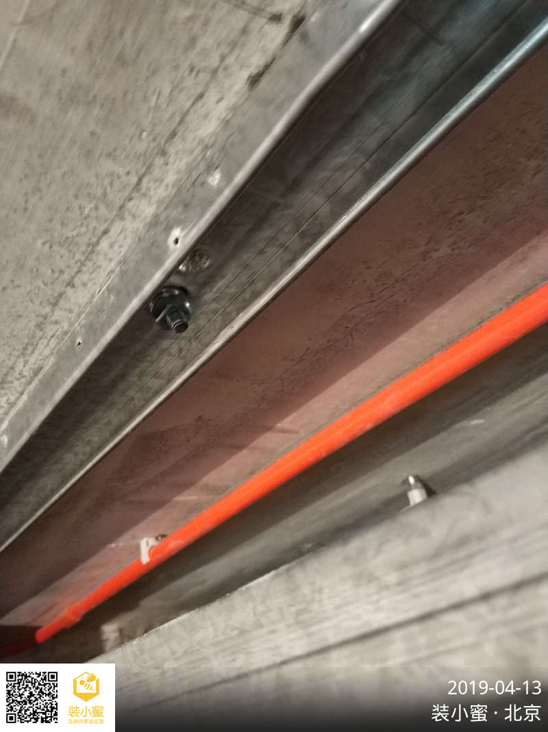

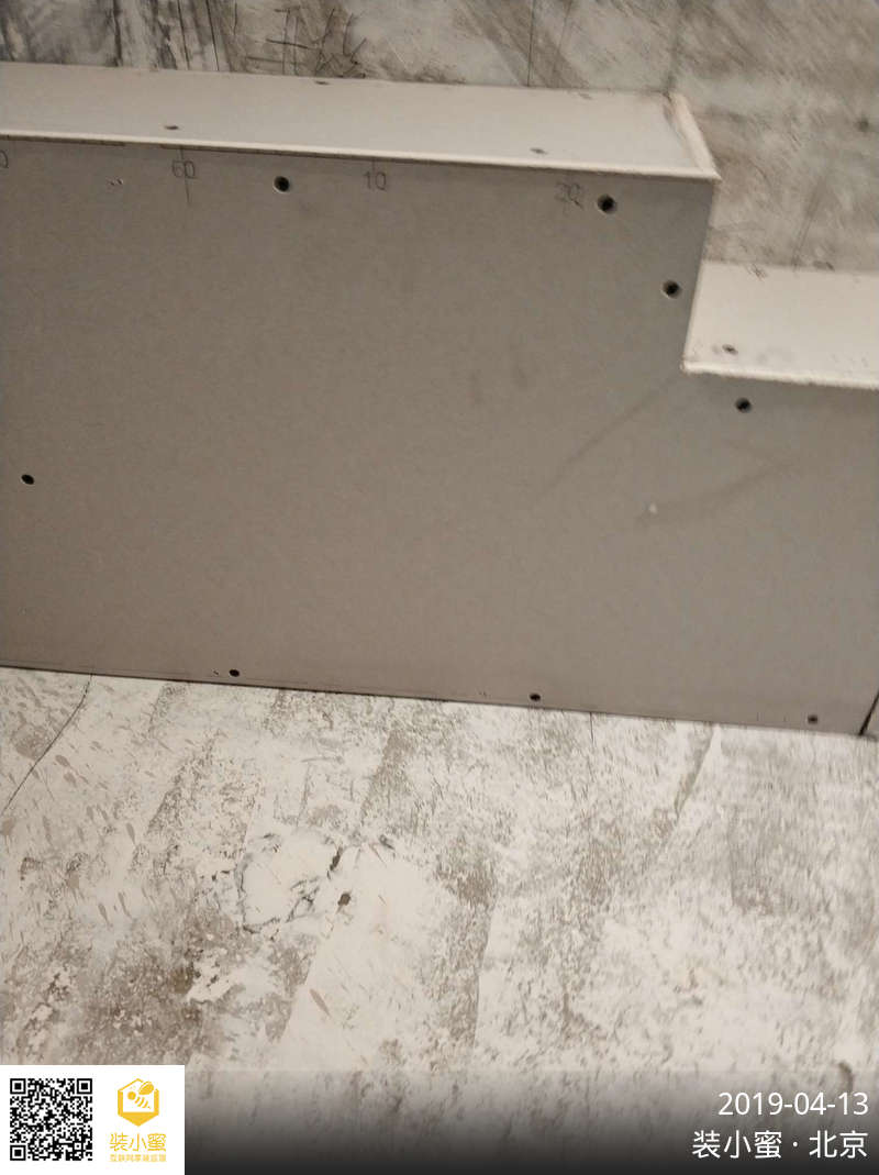

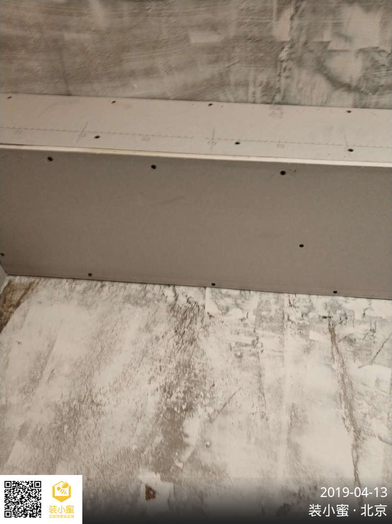

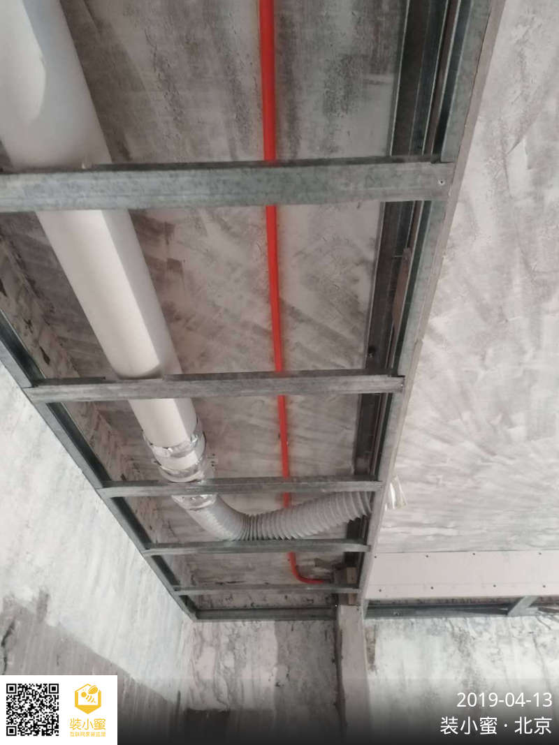

1,卧室吊顶,顶面,龙骨已加膨胀螺丝固定处理,符合施工要求,
2,次龙骨已加,铆钉固定符合施工标准,可以进行下道工序,

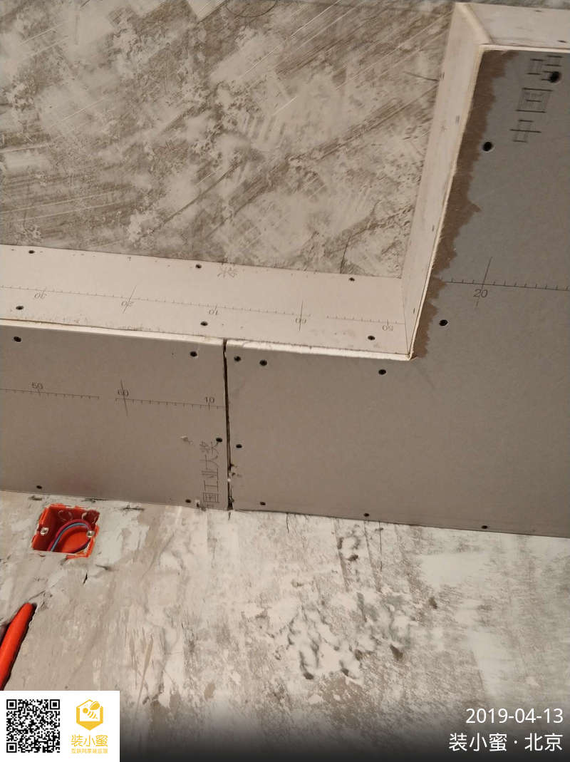

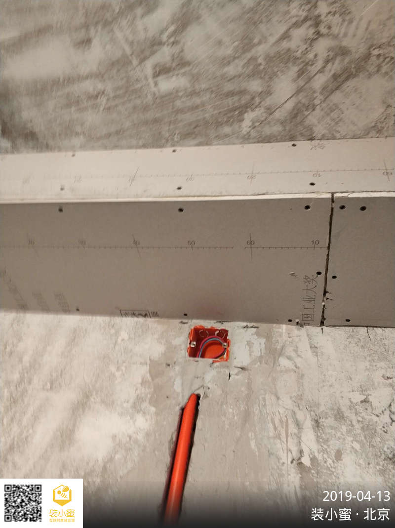

3,石膏板拐角,已做七字形处理,符合施工标准

吊杆平直,用材符合要求
吊杆与主龙骨固定符合要求
次龙骨安装固定施工符合要求
边龙骨安装固定施工符合要求
吊顶侧挂板施工符合要求
