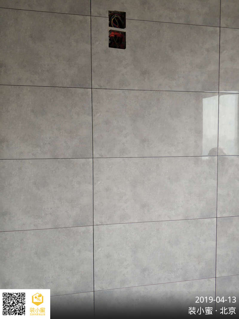

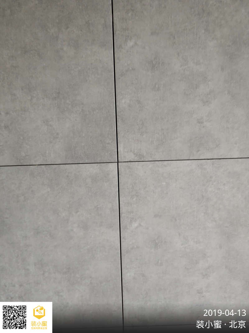

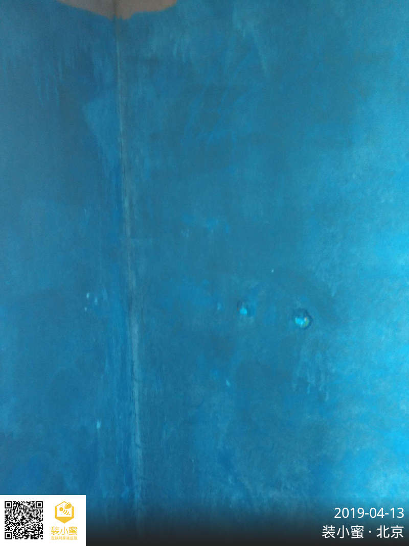

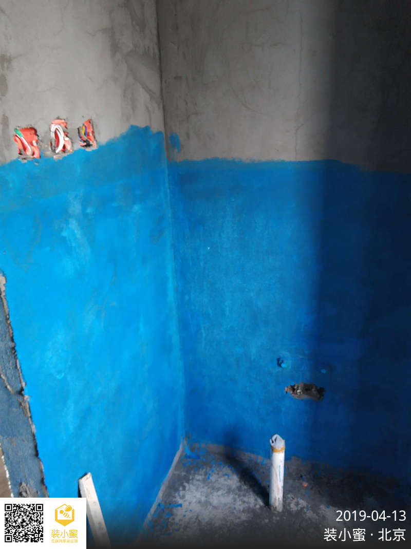

施工进度偏慢,现场厨房墙砖已粘贴完成。现场卫生间墙面防水已涂刷。

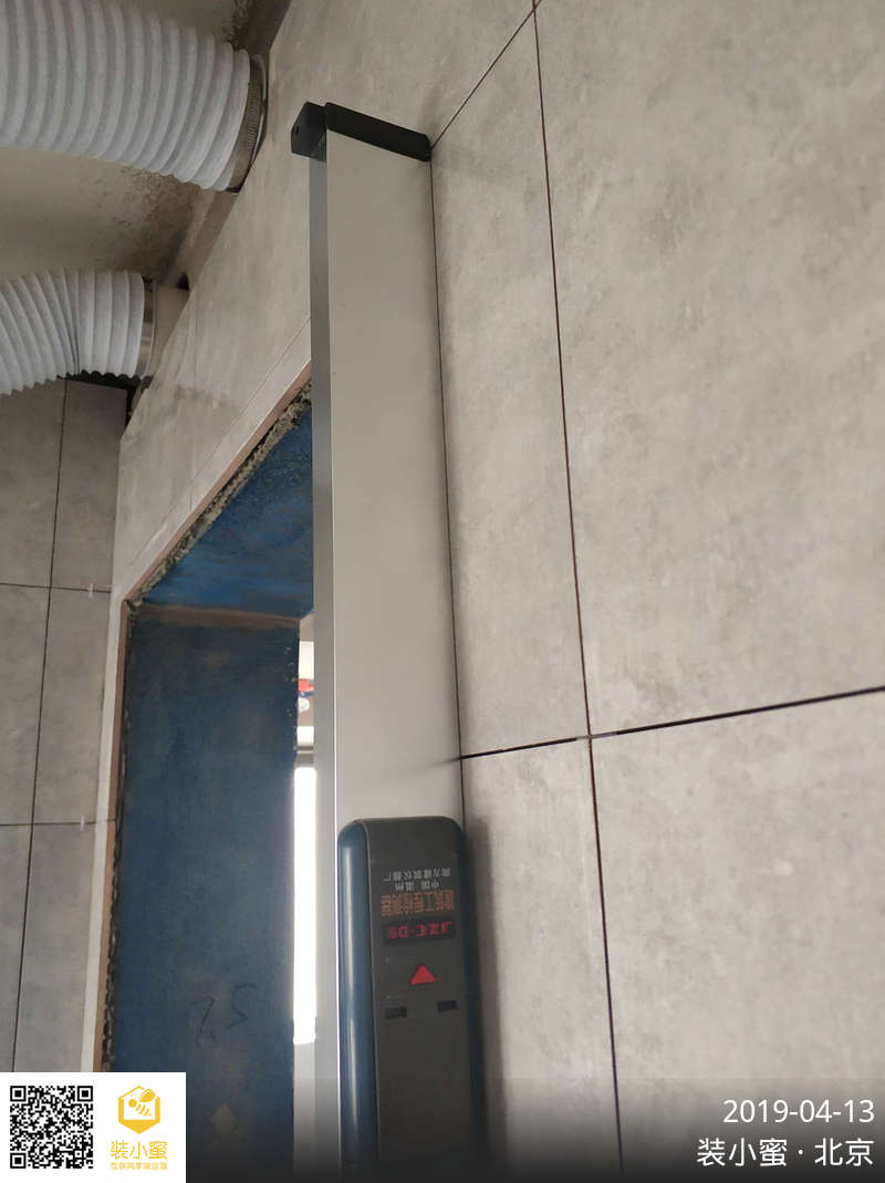

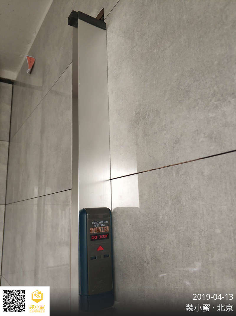

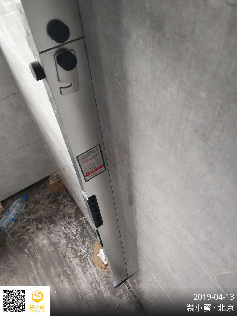

1.检查厨房烟道出风口粘砖未粘贴到上方口,后期安装止逆阀会有漏风迹象,已告知客户情况,建议施工方粘贴到上方顶面留下出风口位置。

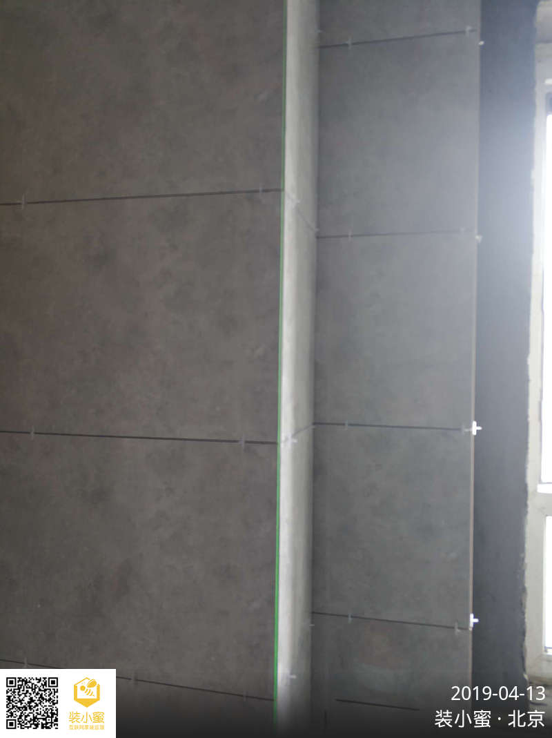

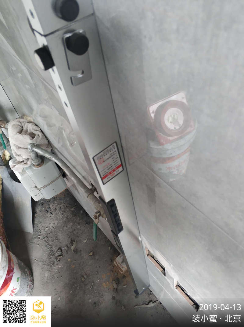

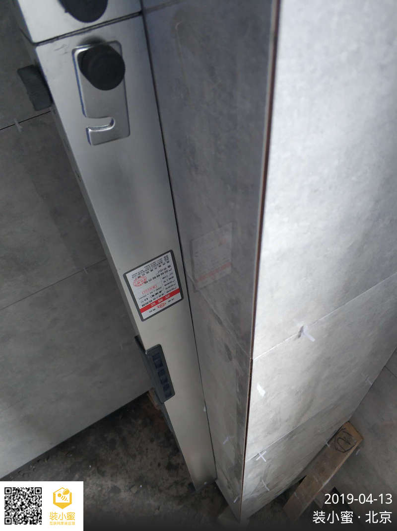

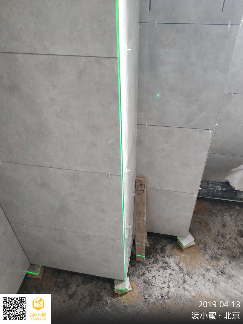

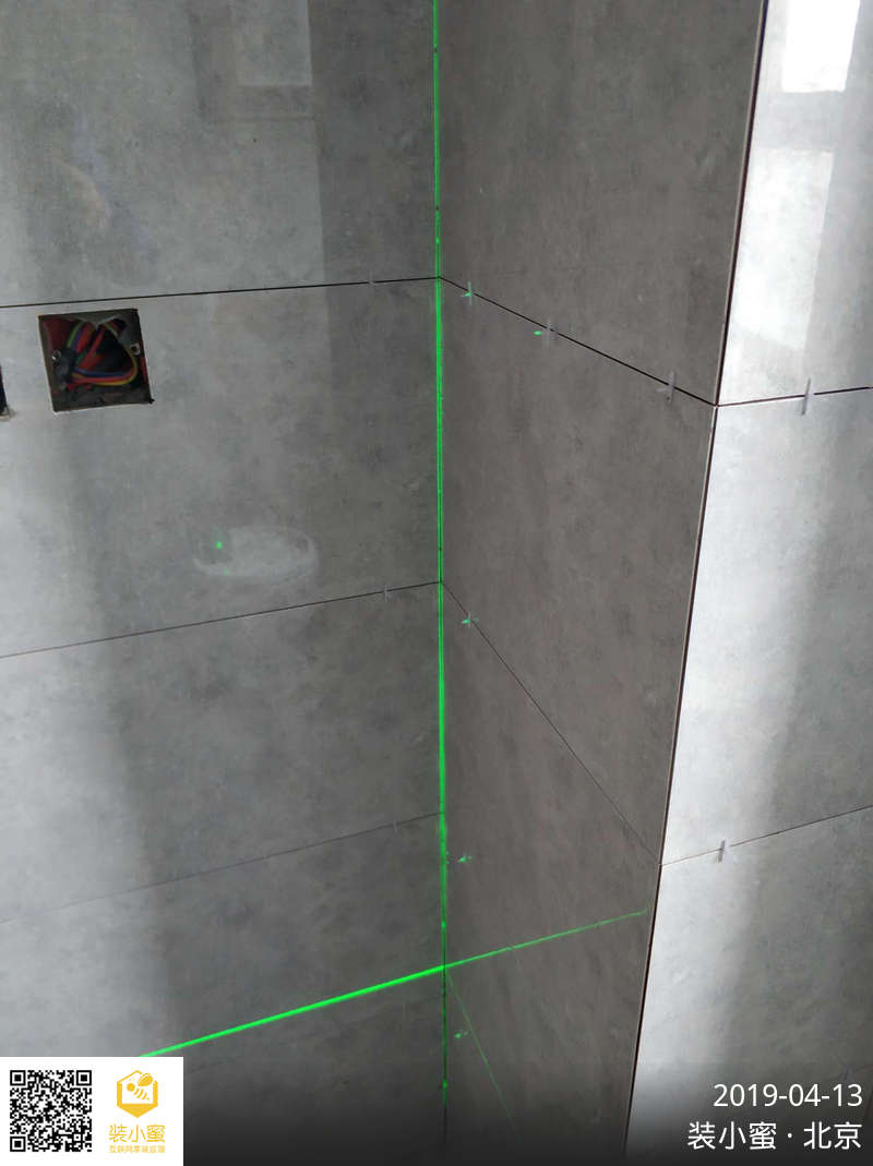

2.检查厨房墙面阴阳角,有一方阴阳角误差太大,后期安装橱柜不方正,已告知客户情况,建议客户和施工方协商处理。

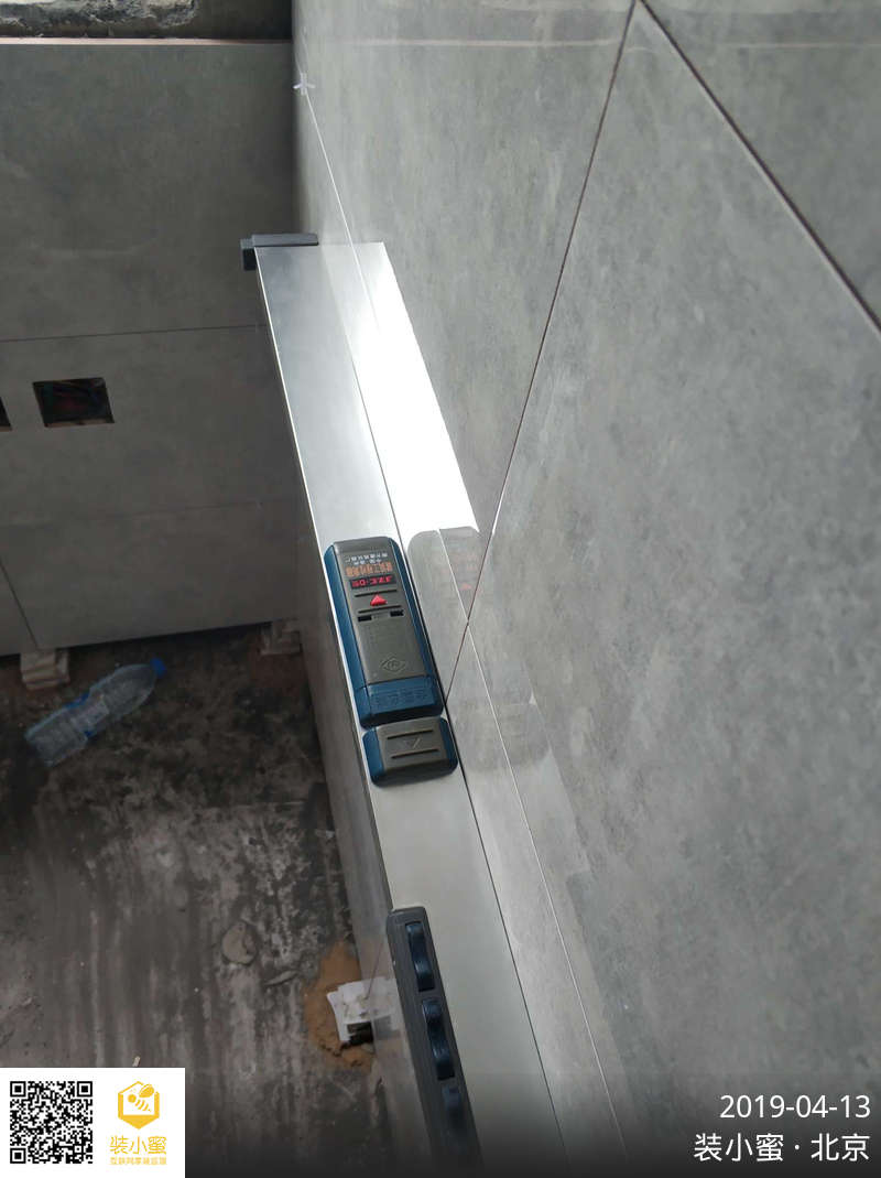

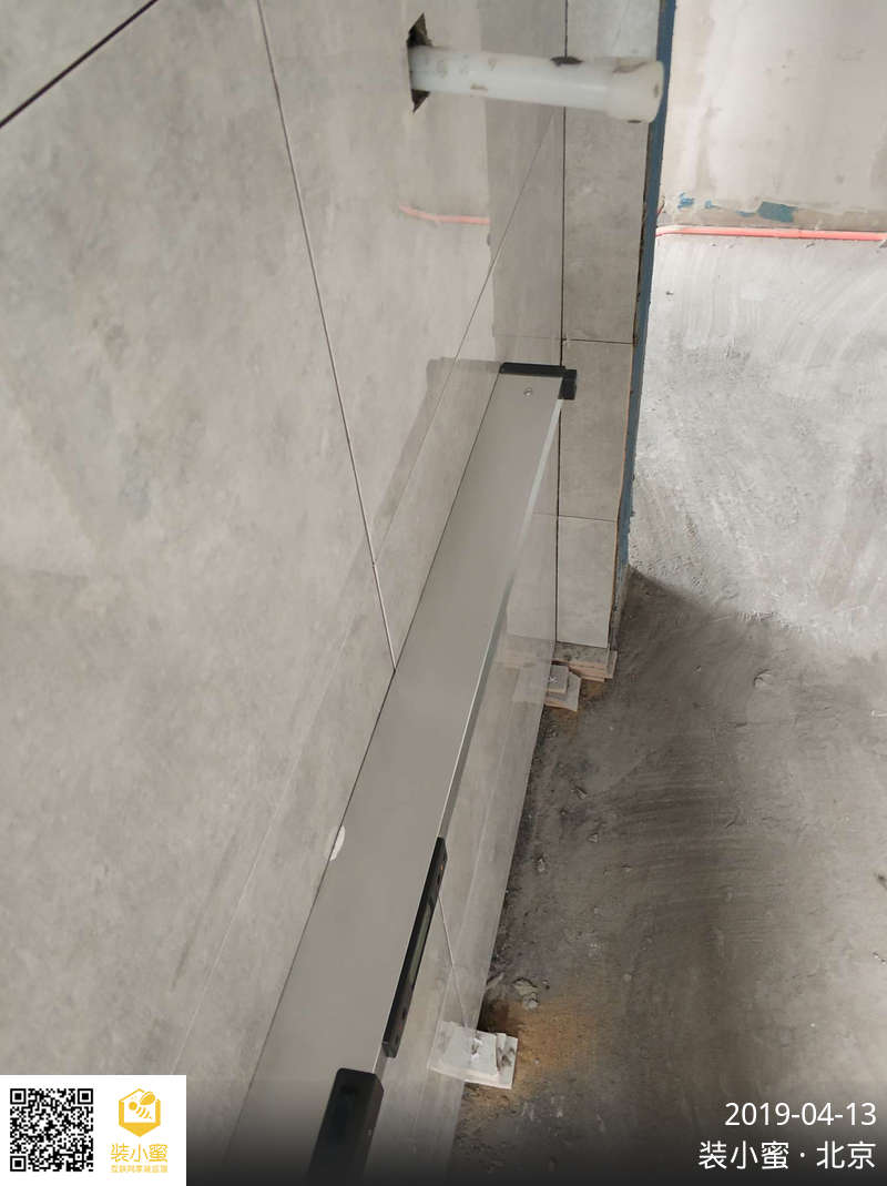

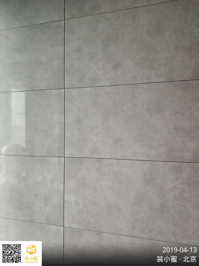

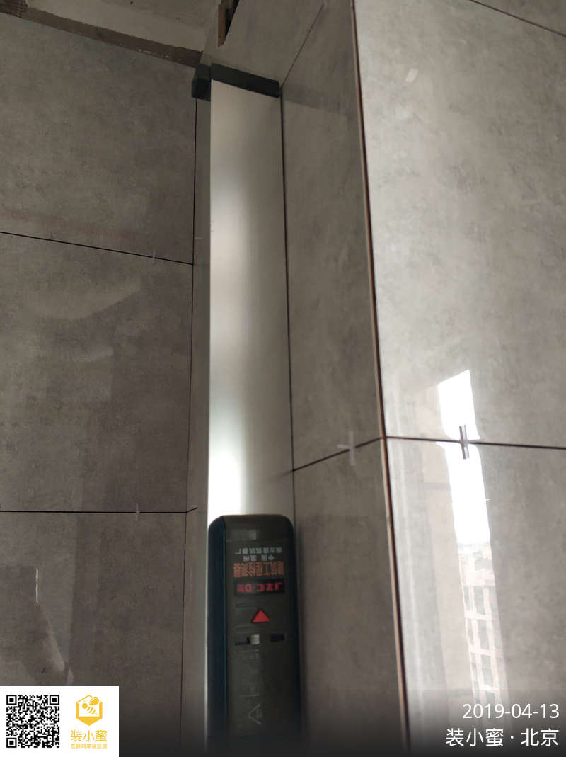

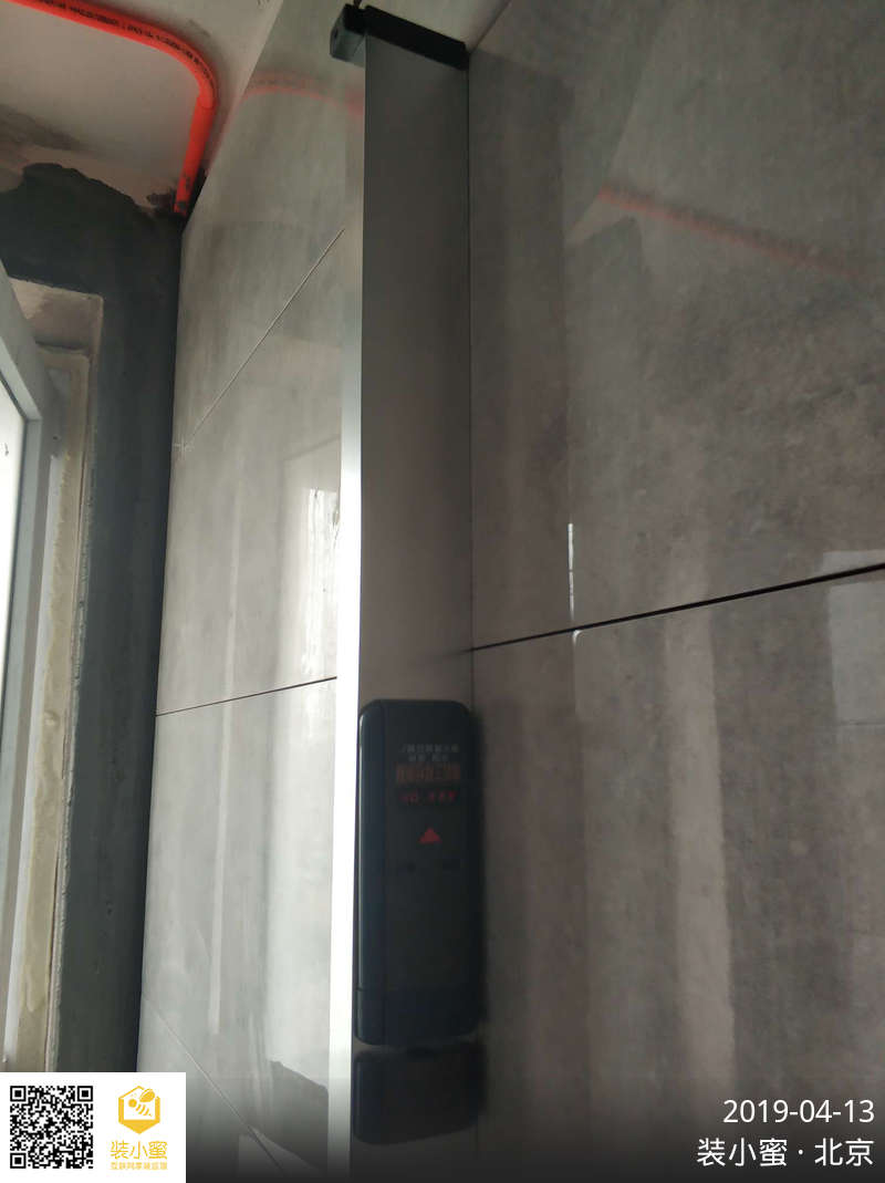

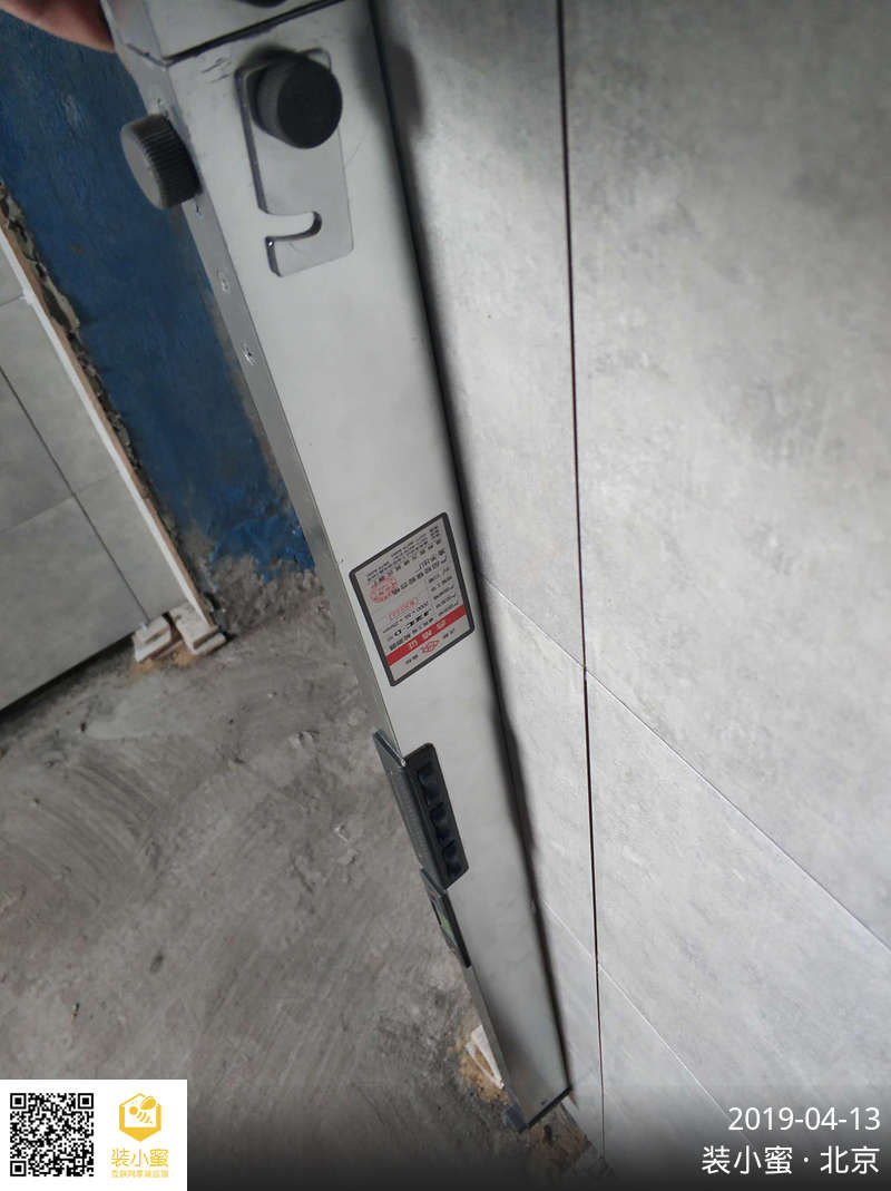

3.检查厨房墙砖平整度,用两米靠尺测量平整度,符合平整验收要求。

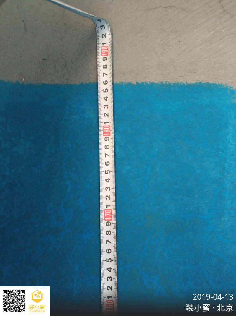

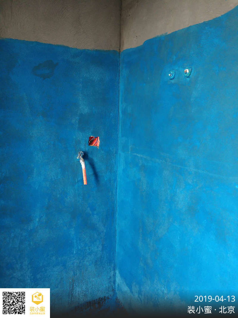

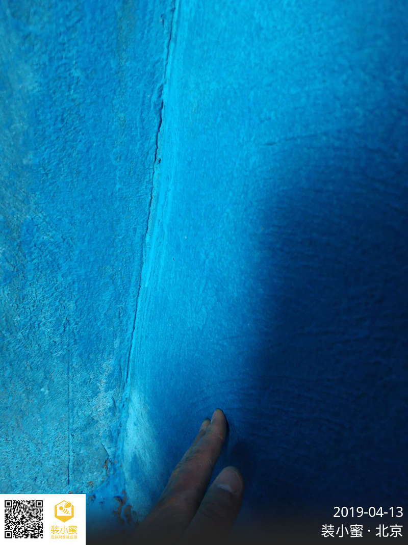

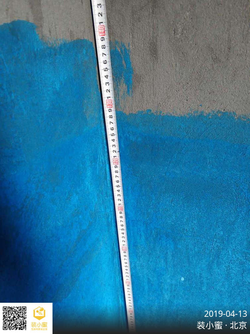

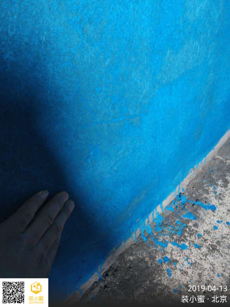

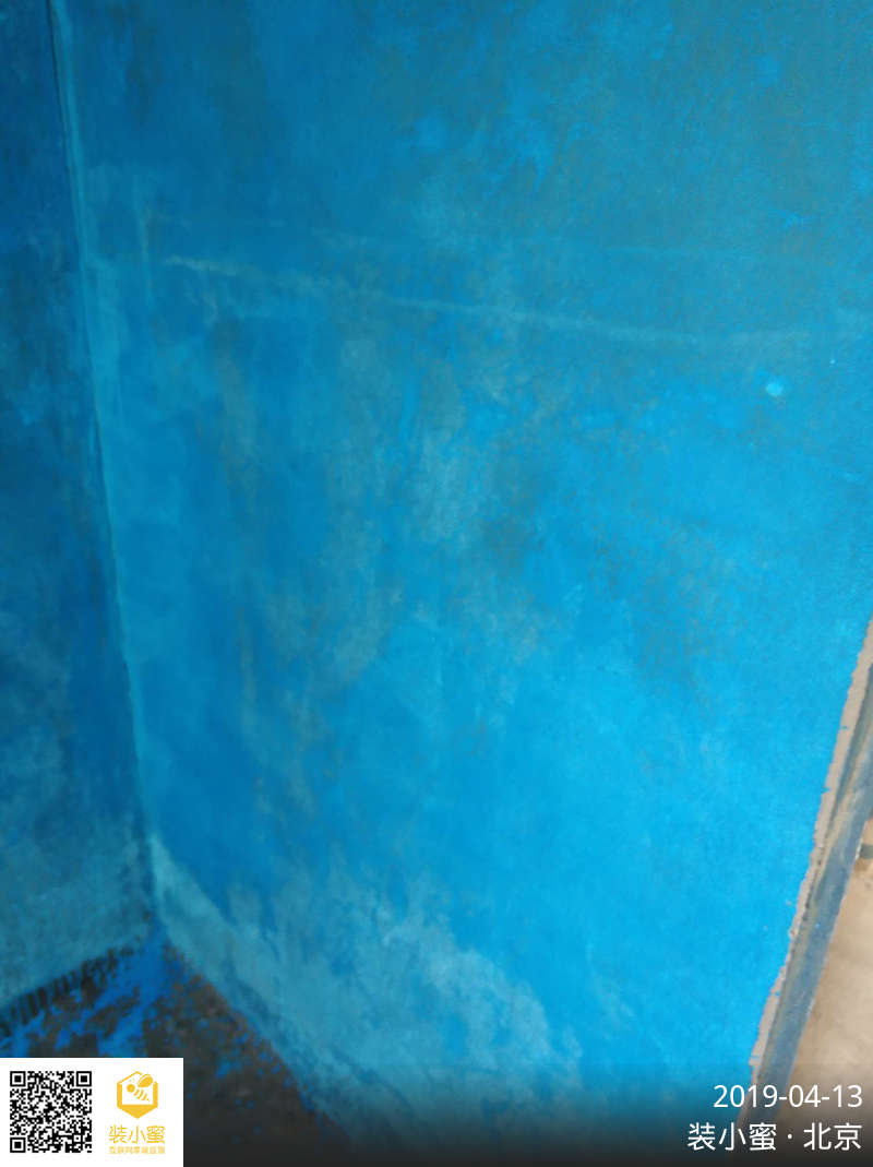

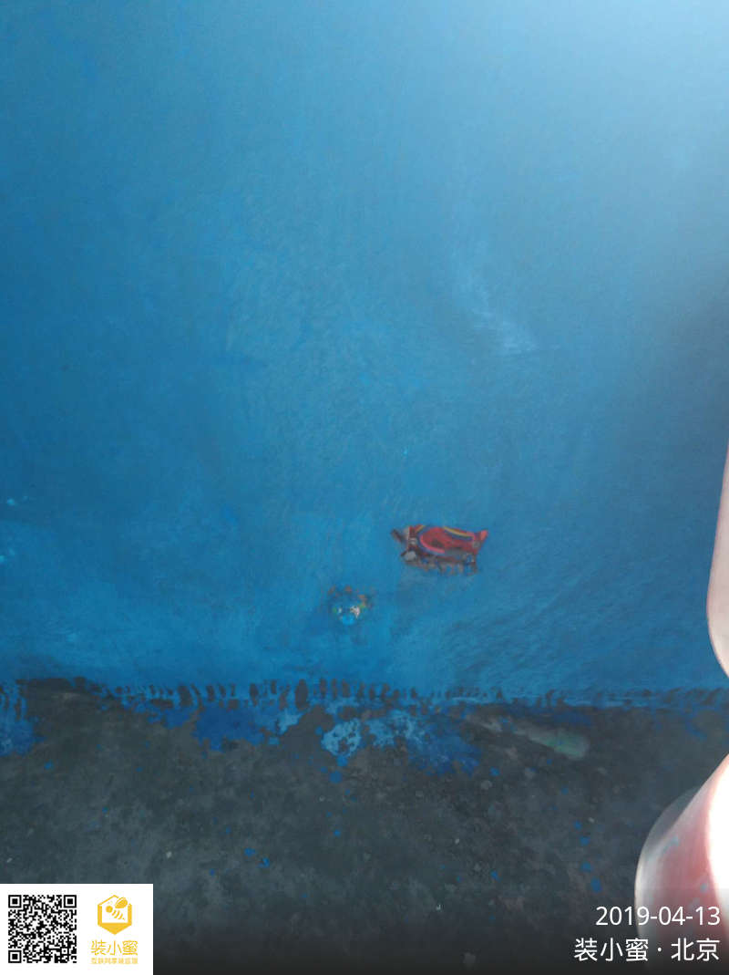

4.检查卫生间防水,墙面已涂刷防水1.8米高,干区只刷到1.2米高,地面还未进行涂刷防水。
卫生间防水完成后,建议闭水48小时,到楼下检查无漏水情况,施工方才可以放水施工。

墙面干区防水层施工区域符合要求
