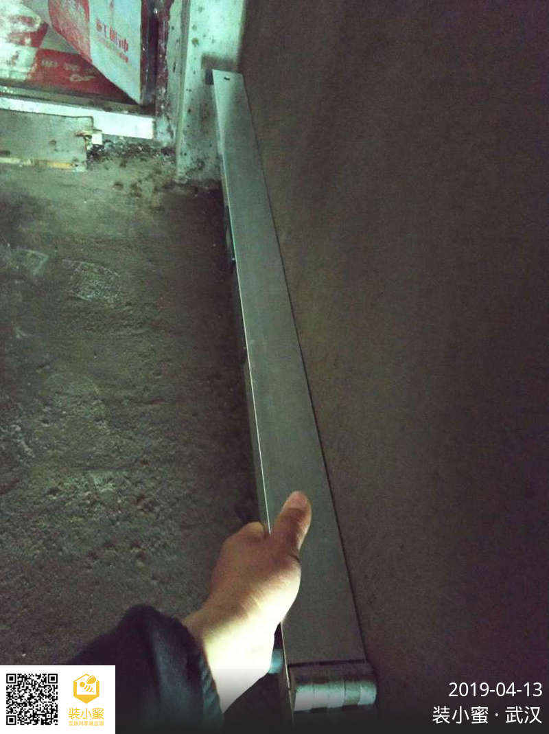

客户:2人,工长:1人,瓦工:2人,客户家人:1人

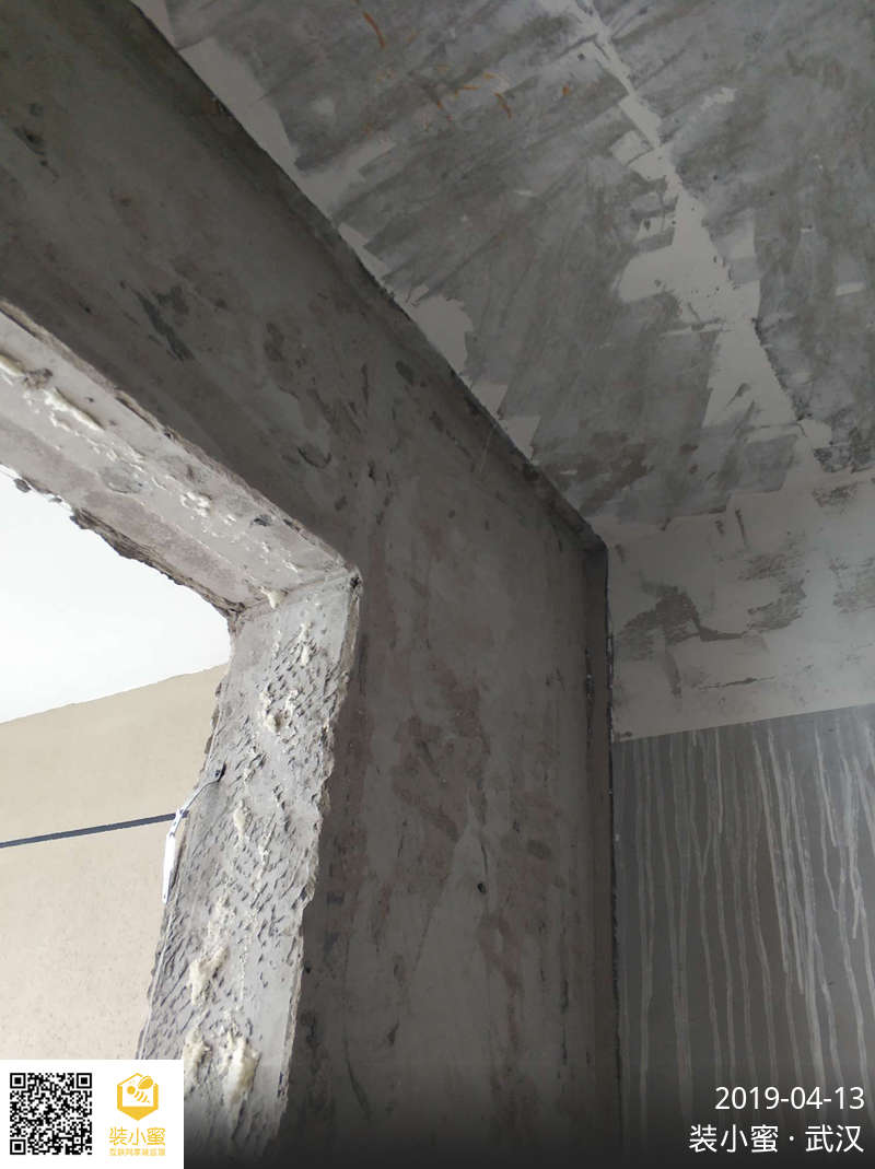

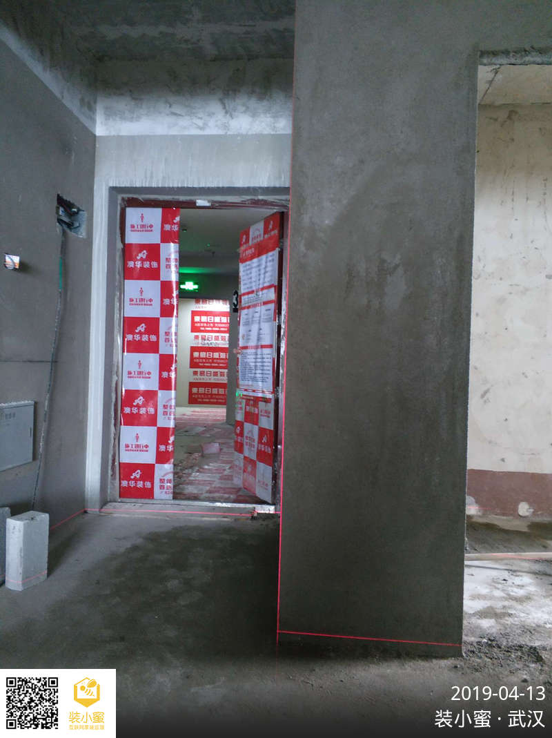

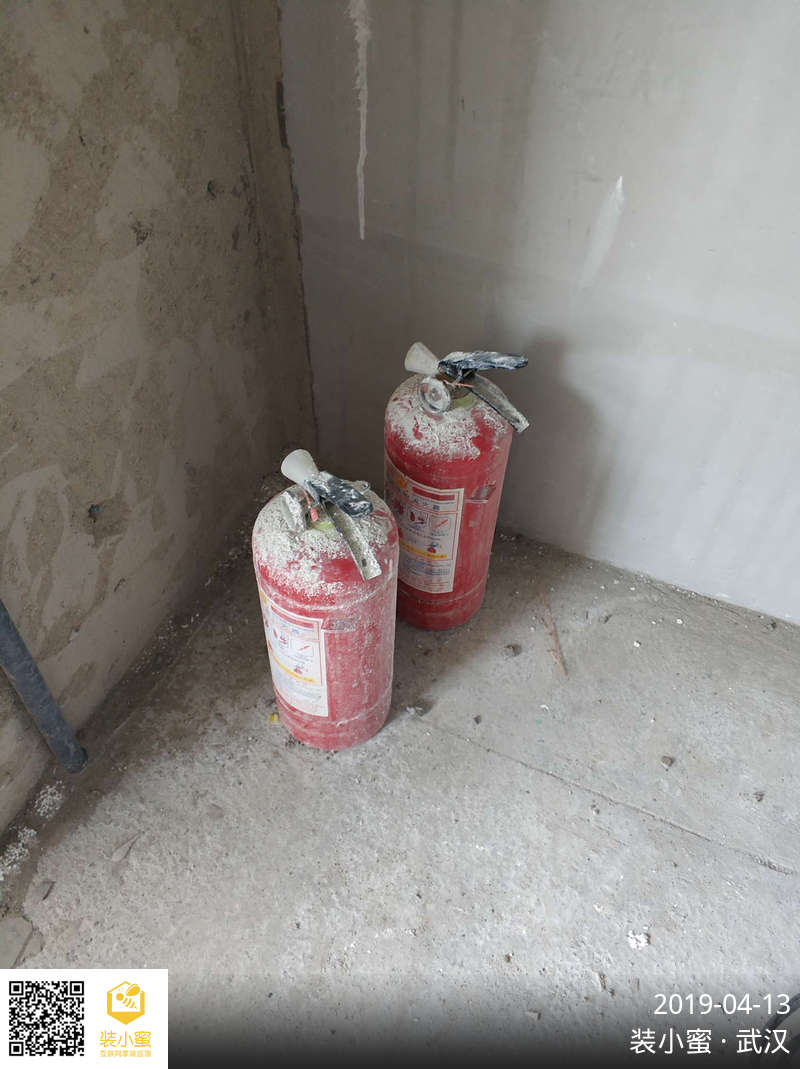

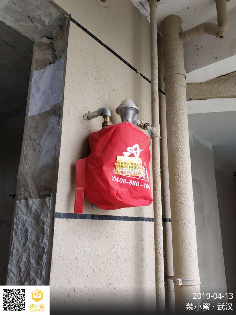

1.进户门和燃气表已保护,灭火器已配备。

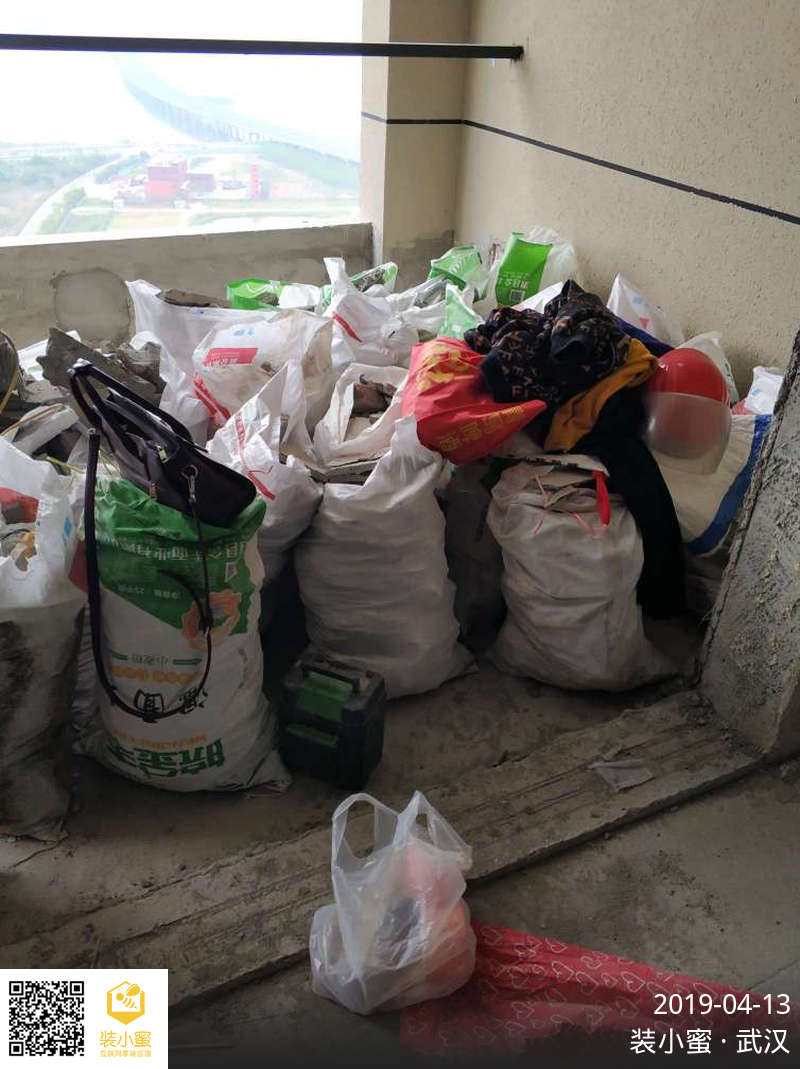

2.全房保温和腻子层已铲除。垃圾已清理装袋。

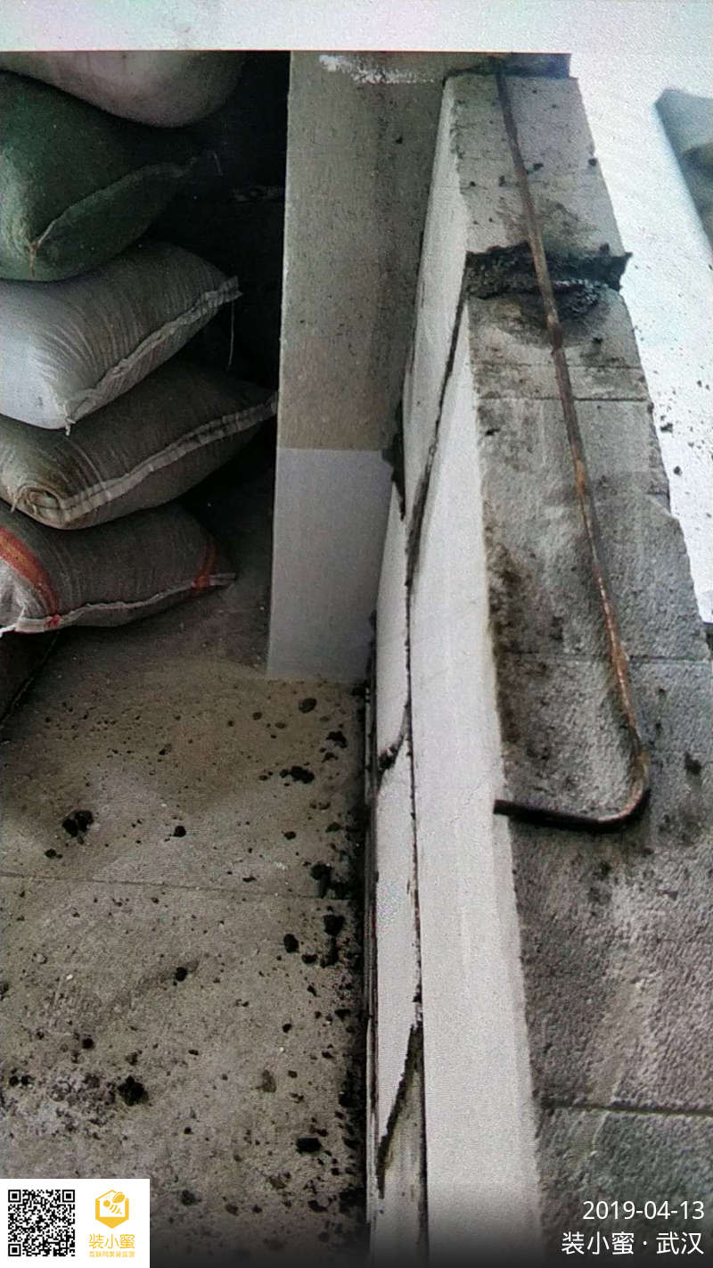

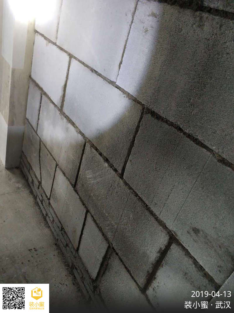

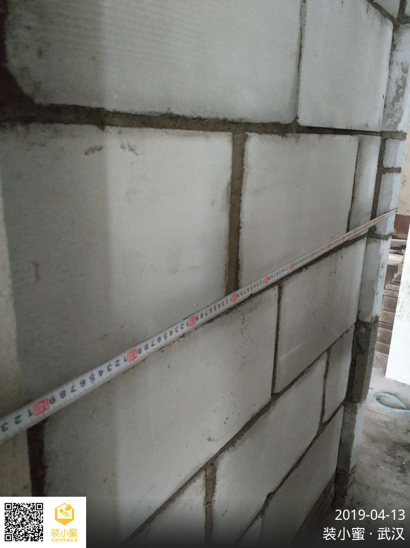

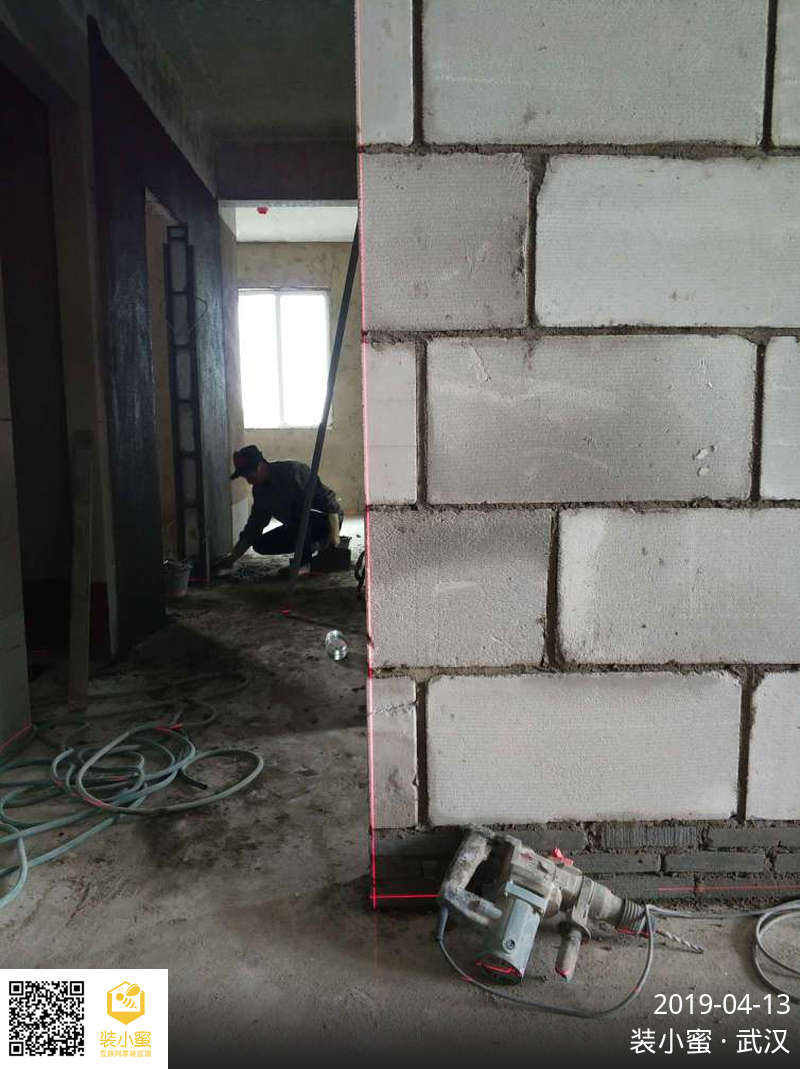

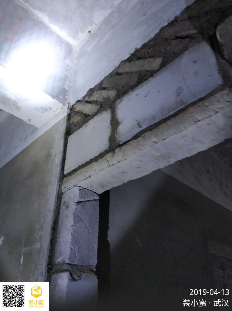

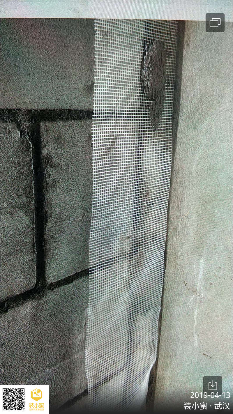

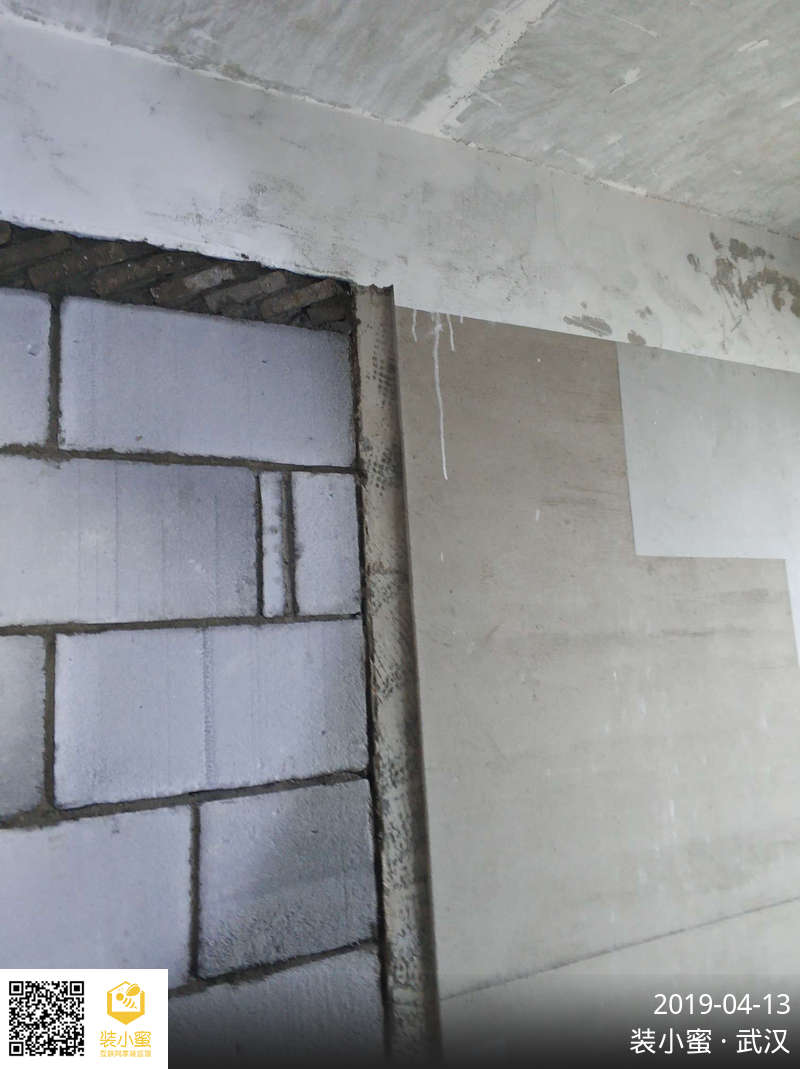

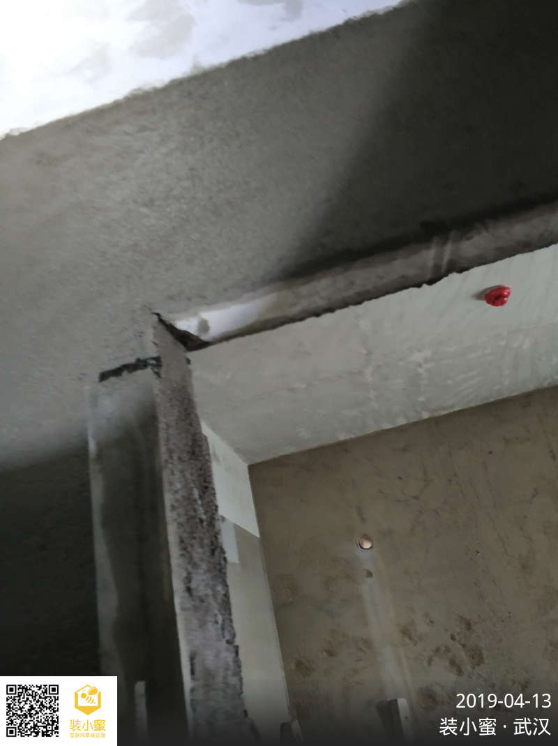

3.新砌墙体已施工,三层小砖打底,顶面斜砌,中间已植钢筋,门洞处已加混凝土过梁。

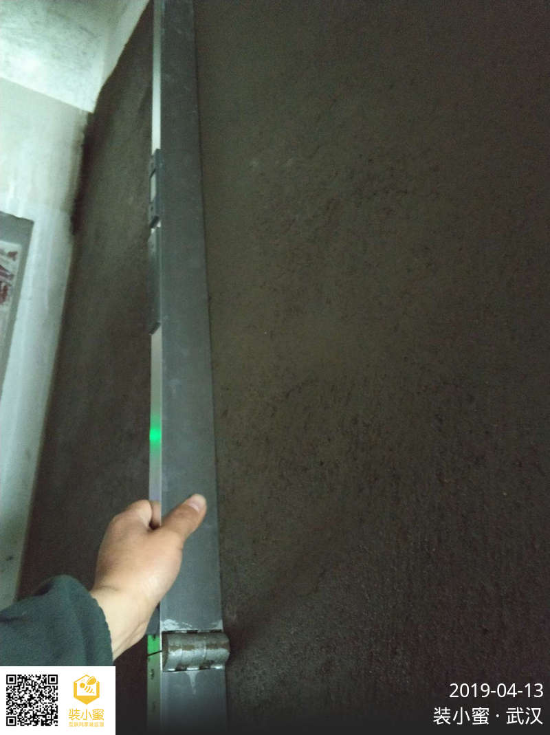

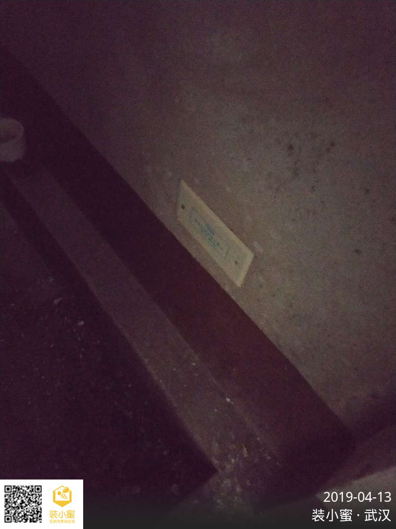

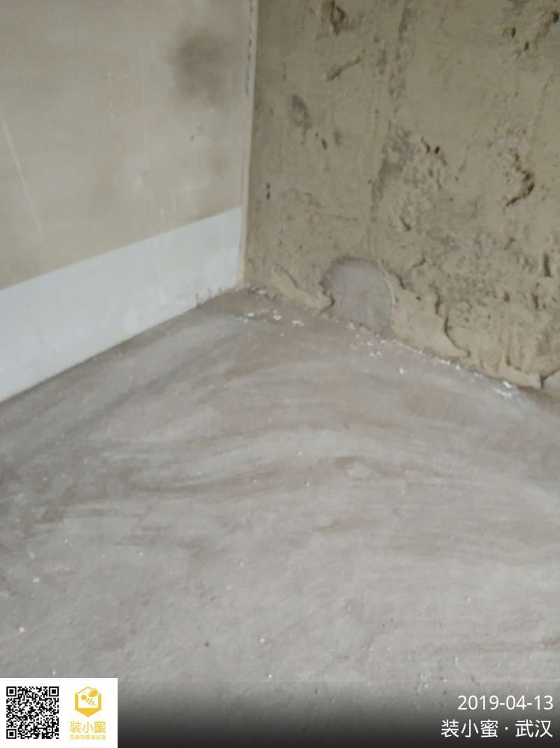

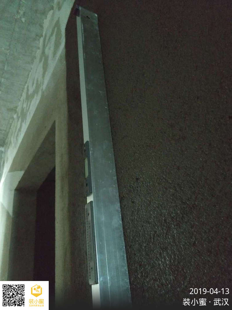

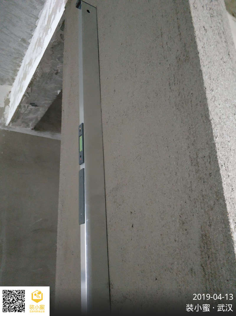

4.今日开始粉墙,新旧墙之间已挂网,两米靠尺检查,平整度误差<3mm,符合施工规范。 5.与项目经理沟通水电工艺。 发现问题及整改建议: 1.室内铲除保温层处,多处大面积空鼓,需铲除空鼓层,重新挂网粉灰。 2.厨房烟道有横向裂纹,需加钢网批灰。 后续施工建议: 1.生活阳台拆除,注意安全防护。 2.无人施工时,需关水断电,关窗锁门。 3.新墙批灰后,注意施水保养。 4.卫生间基坑需试水,检查有无渗漏。 5.等电位需有效连接。 工作安排计划: 下次工作为【确定水电定位】,在下次上门期间,如有问题请及时联系我。

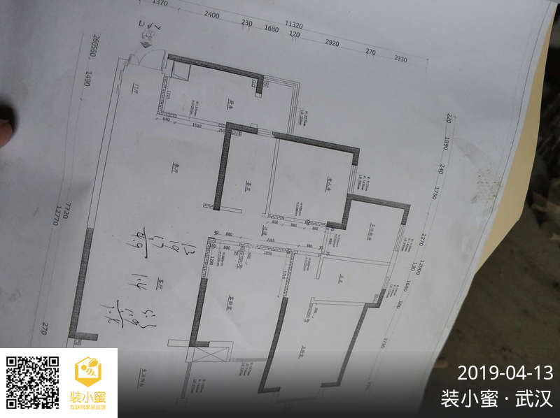

已将图纸与预算在现场作了对照
门洞口墙体(两侧)垂直平整符合要求
等电位装置原建筑已配备
新砌墙体位置及尺寸正确
砌块表面平整,灰缝饱满
抹灰层表面平整垂直,阴阳角方正
抹灰层表面牢固无明显开裂现象
门窗洞口的过梁已设置
新墙与砼墙结合处已设置拉结筋
新老墙结合处已加设钢丝网防裂

进户门外的公共区域已做好保护
建筑原有设施已做好保护
进户门与原窗已有保护措施

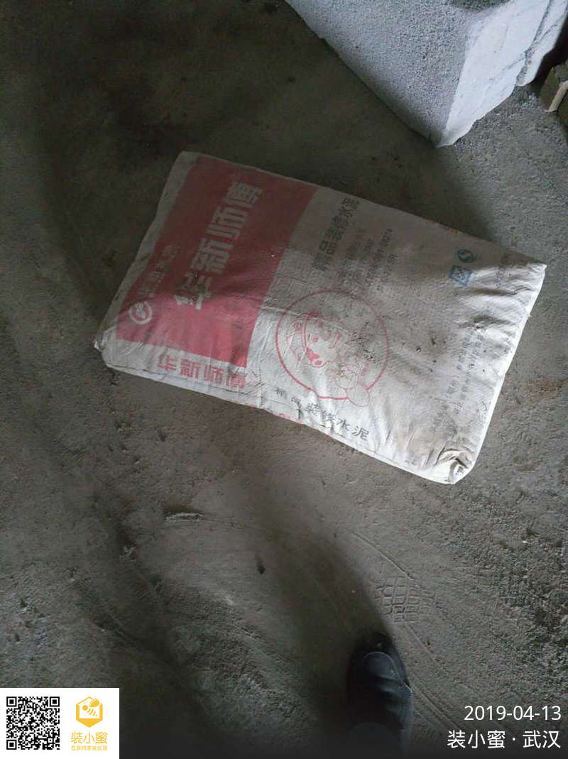

水泥
