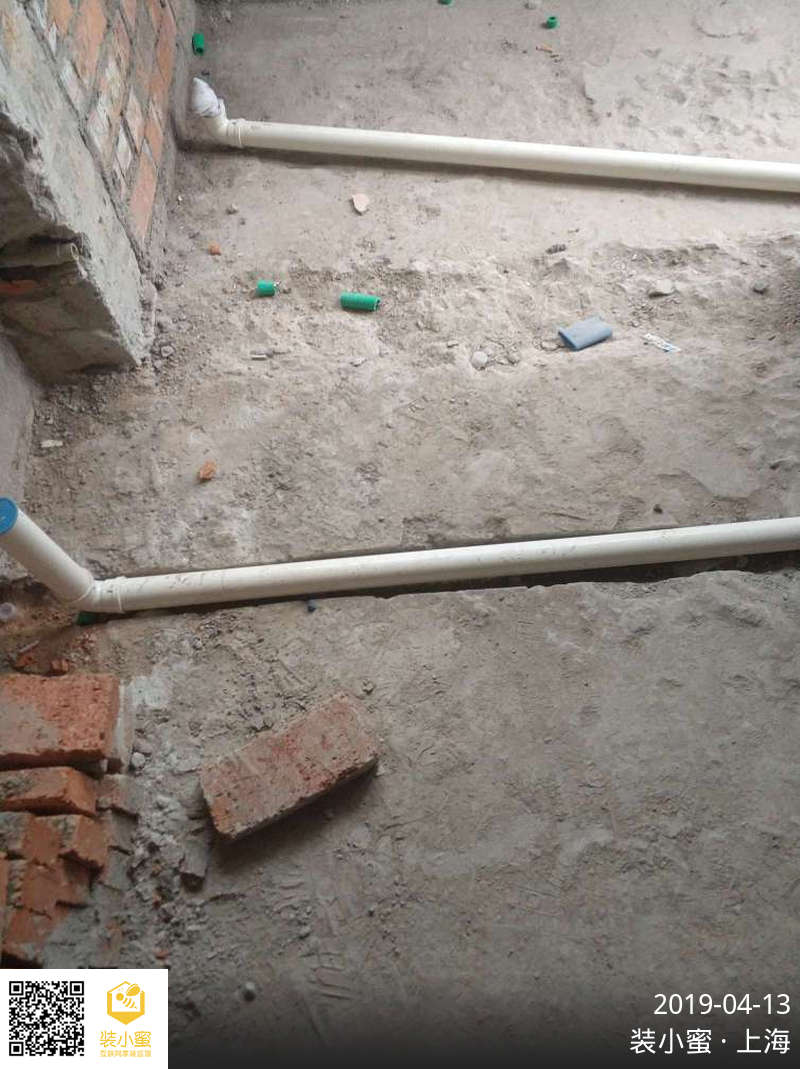

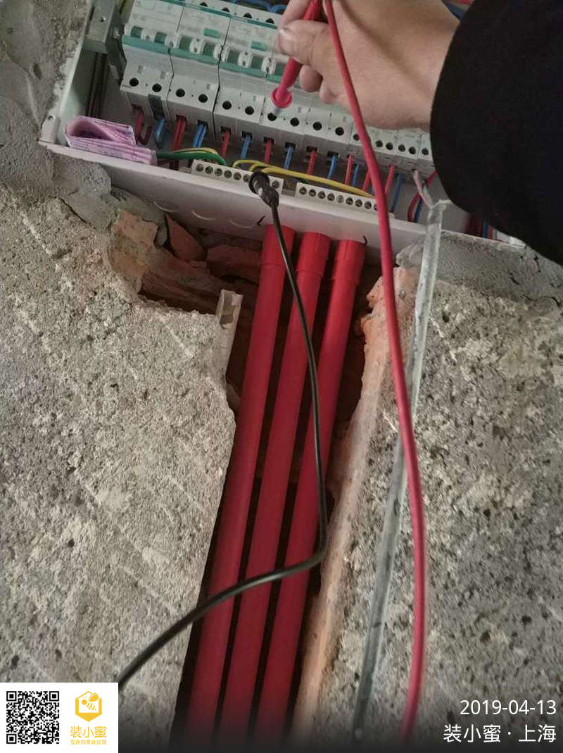

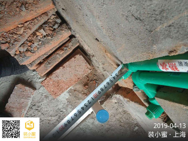

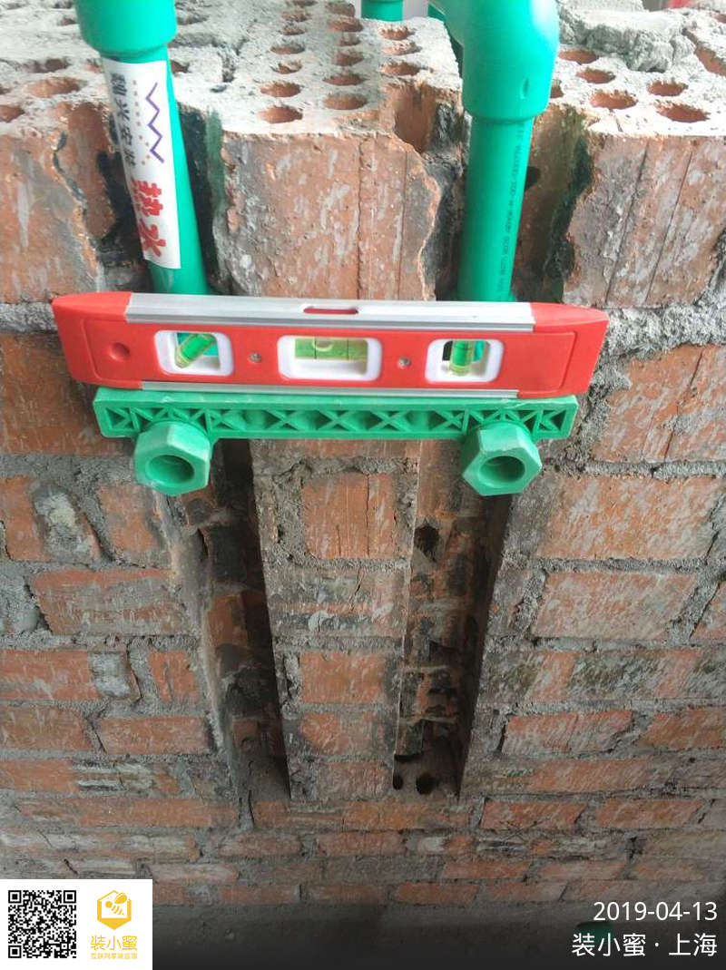

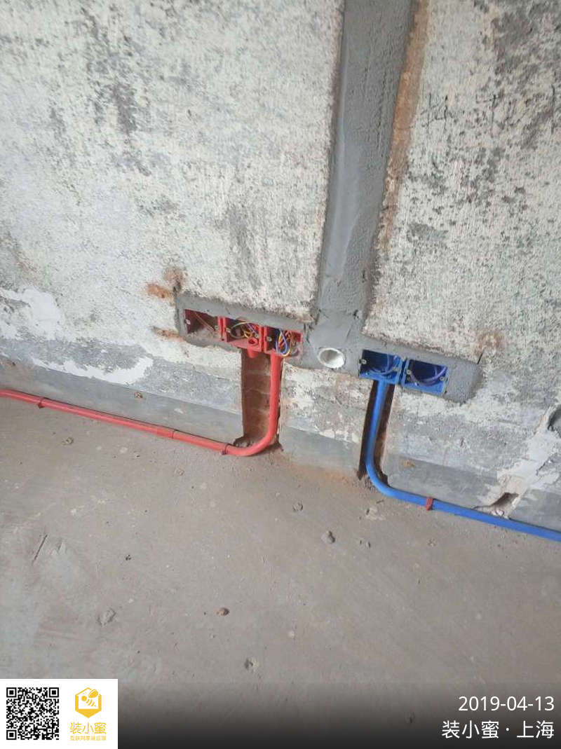

给水管走向平直无明显冲突或弯曲,固定牢固,固定间距合理;新建排水、排污管连接牢固,具备坡度,墙地面p伸出长度合理;线管走向平直,固定牢固;强弱电线管屏蔽已包裹;强弱电箱位置合理,开关与n线径匹配,盒内走线齐整无铜芯裸露,线色规范,线路绝缘通过;厨卫及阳台地面不走给水管及线管;
地漏无存水弯,需要调整;强弱电屏蔽未做,需要屏蔽强电

经绝缘检测:导线绝缘性能合格
