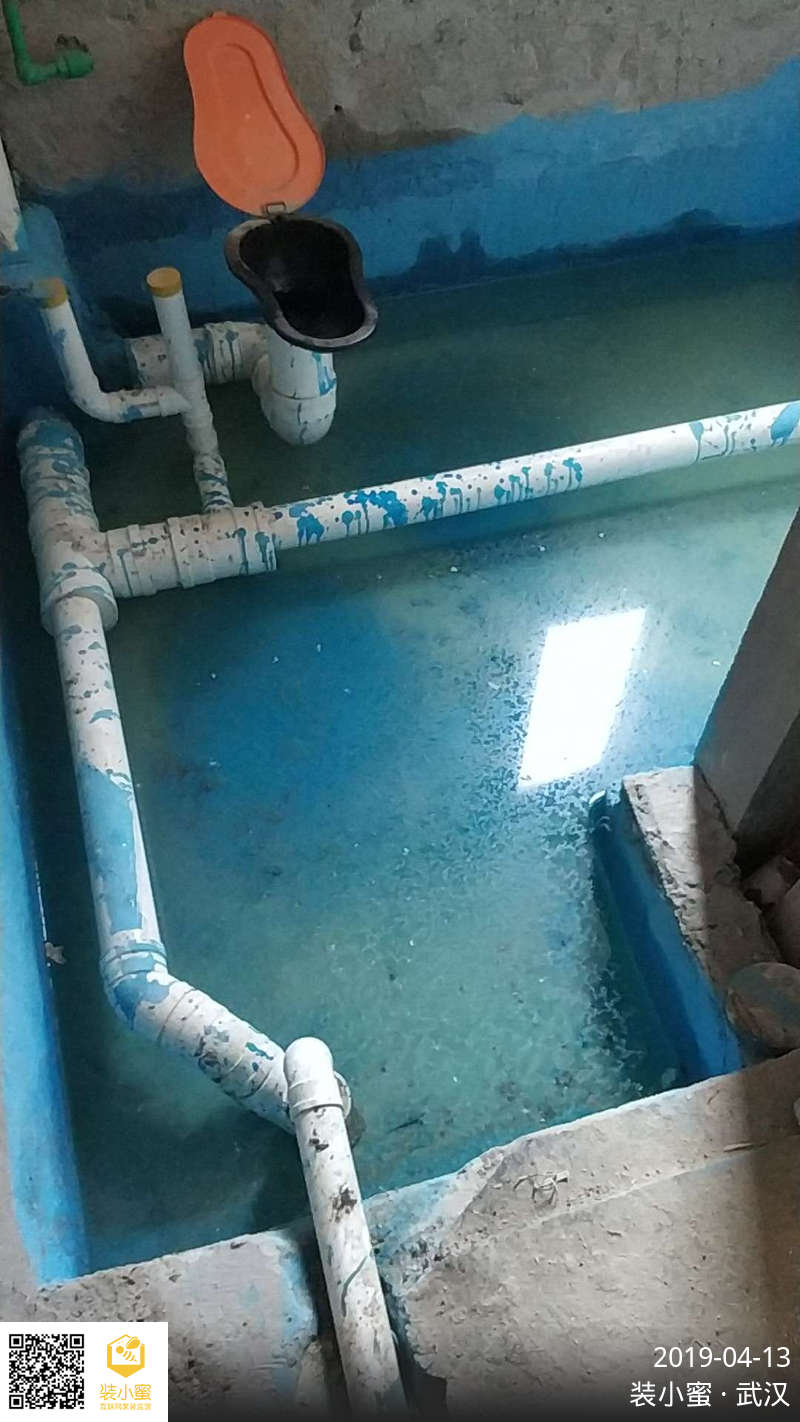

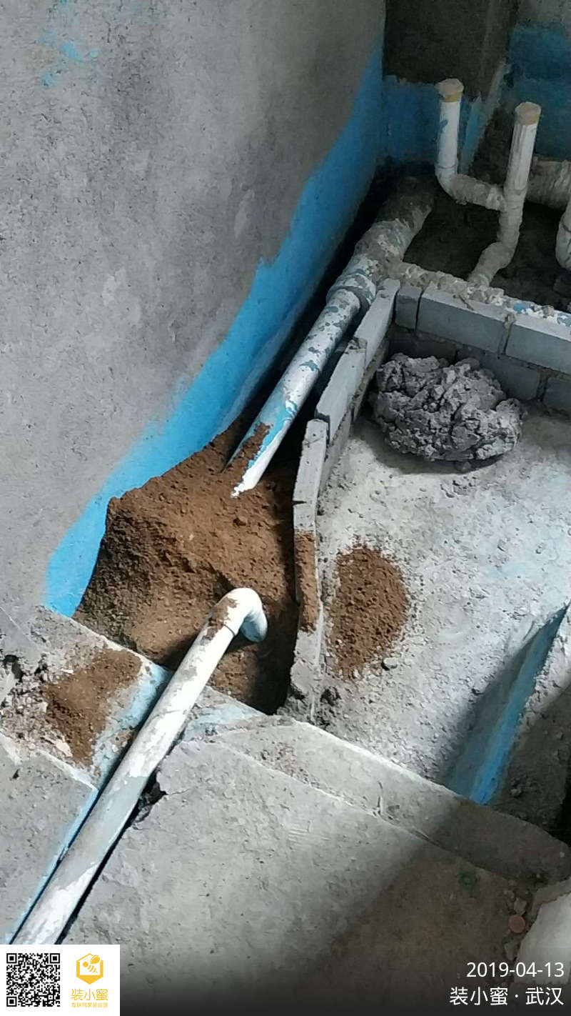

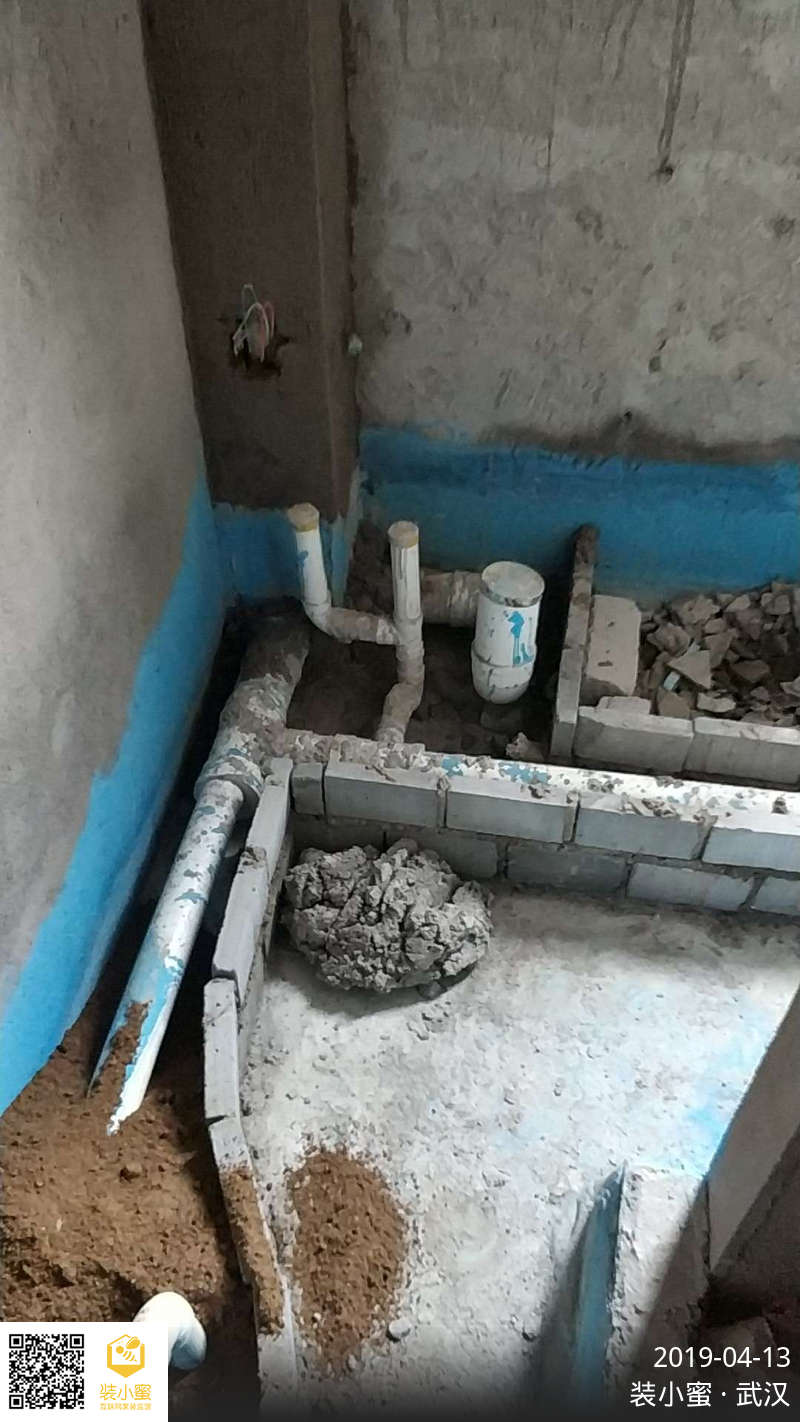

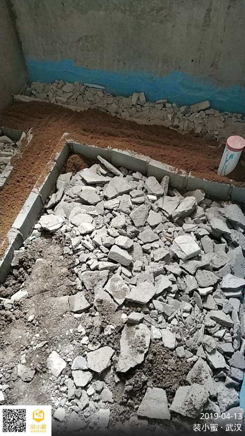

2.基坑已回填,砖砌围槽,灌黄沙保护,加钢网,瓜米石混凝土起坡施工地坪施工符合要求。

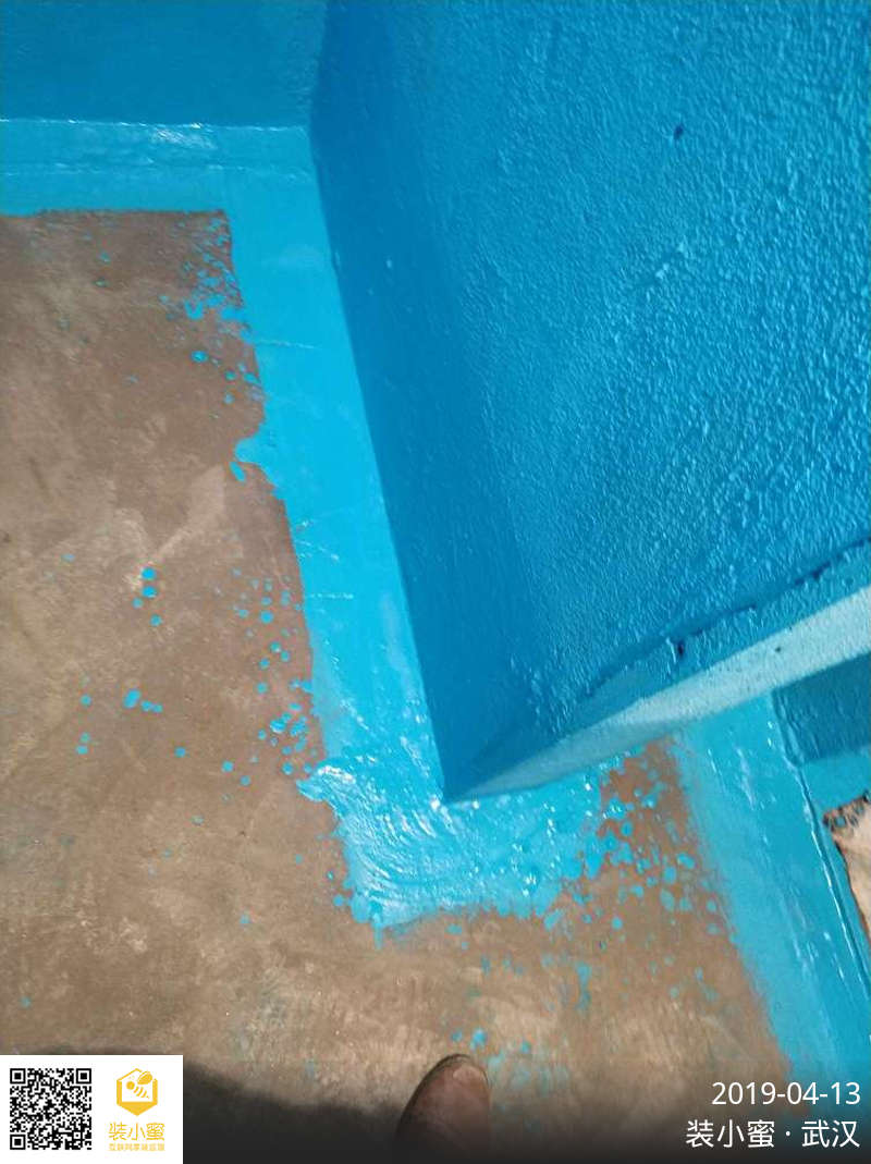

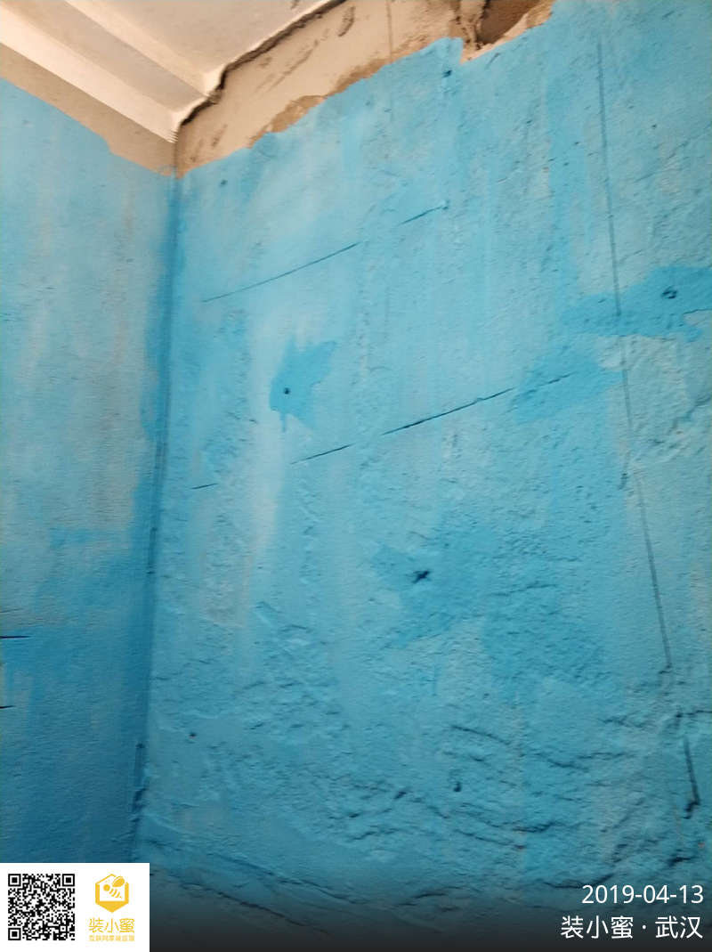

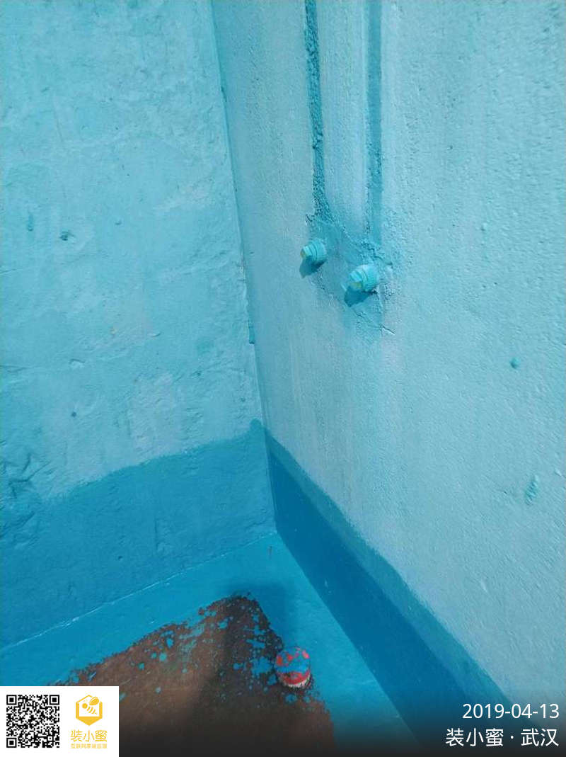

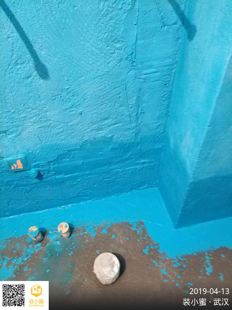

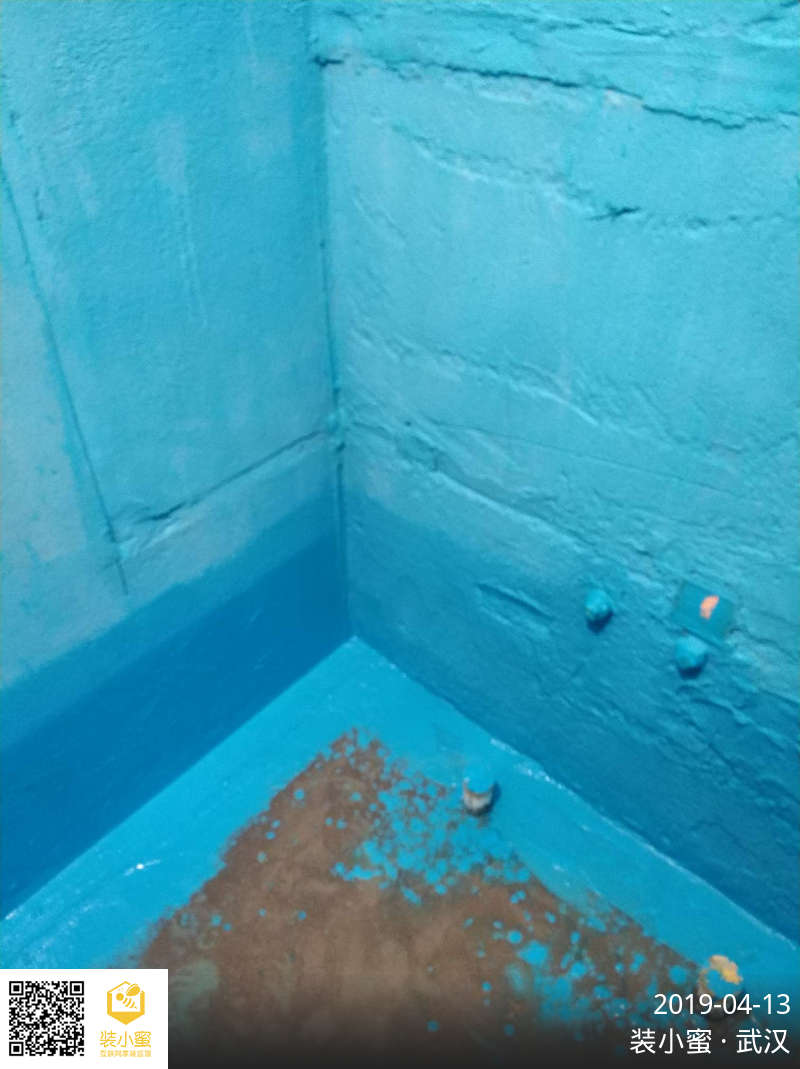

卫生间,墙面基层空鼓未铲除修补已施工墙面防水;后续贴砖,砖会基层空鼓,请客户与施工方确认。

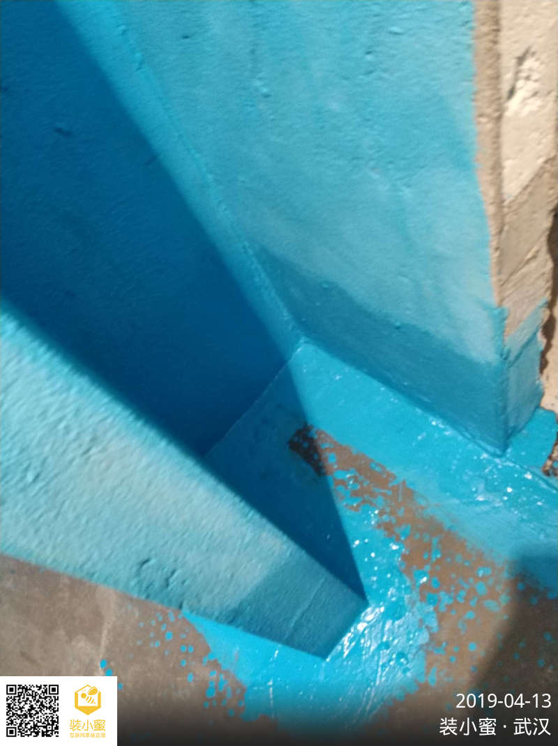

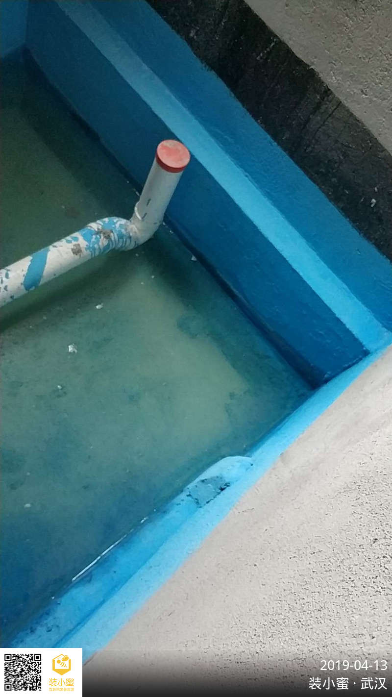

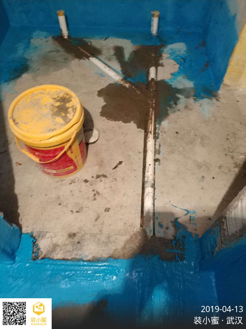

原基层的防水涂料已施工
原基层的防水涂料已施工

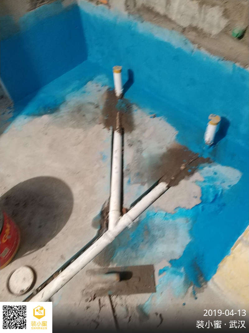

符合标准:9项
填充层施工与材料使用符合要求
排水管道连接与位置符合要求
排水管道固定牢固,符合要求
排污管与排水管已经分开布设
地漏设置与位置符合设计要求
墙面干区防水层施工区域符合要求
