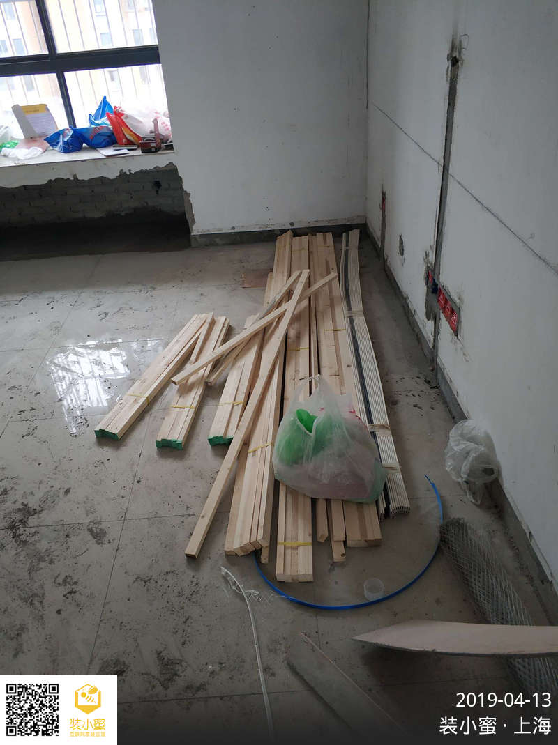

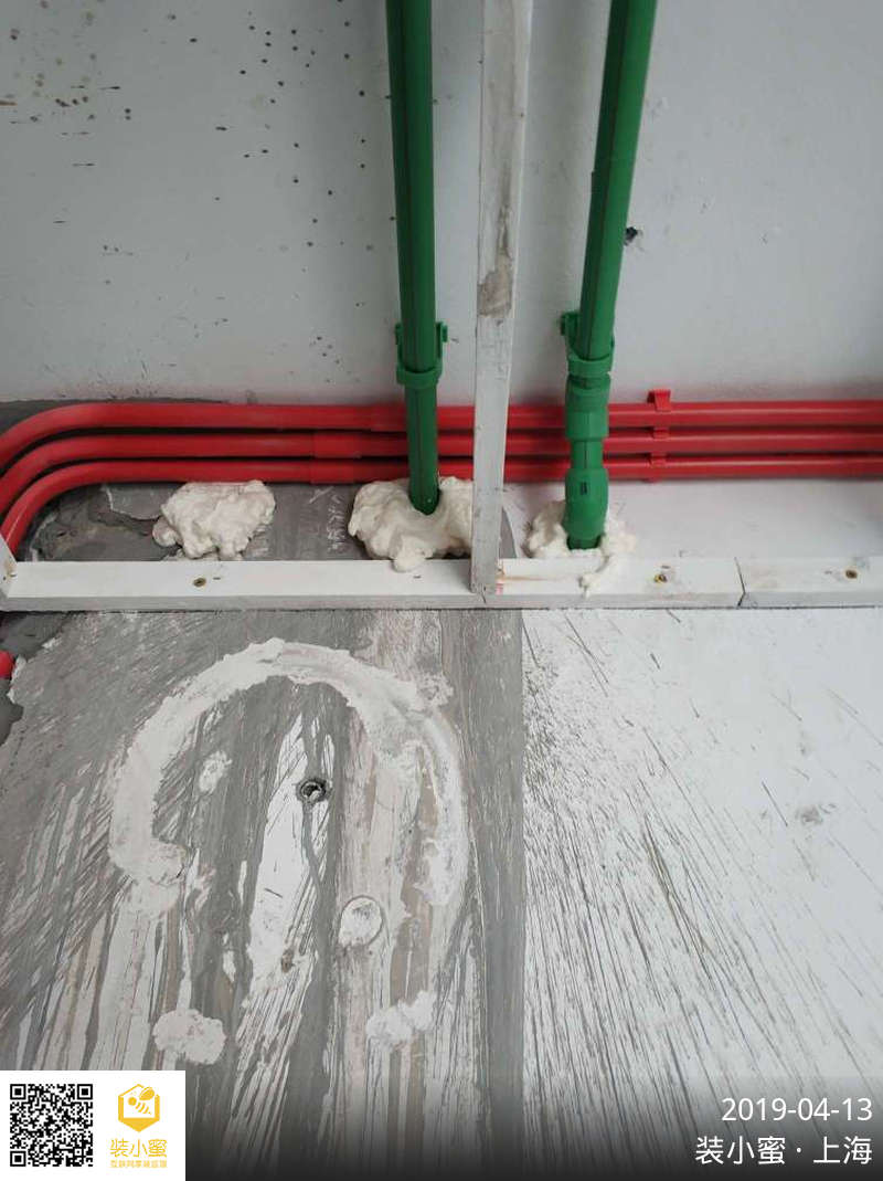

室内穿墙孔洞已经封堵
室内穿墙孔洞已经封堵

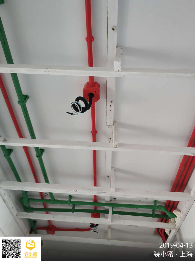

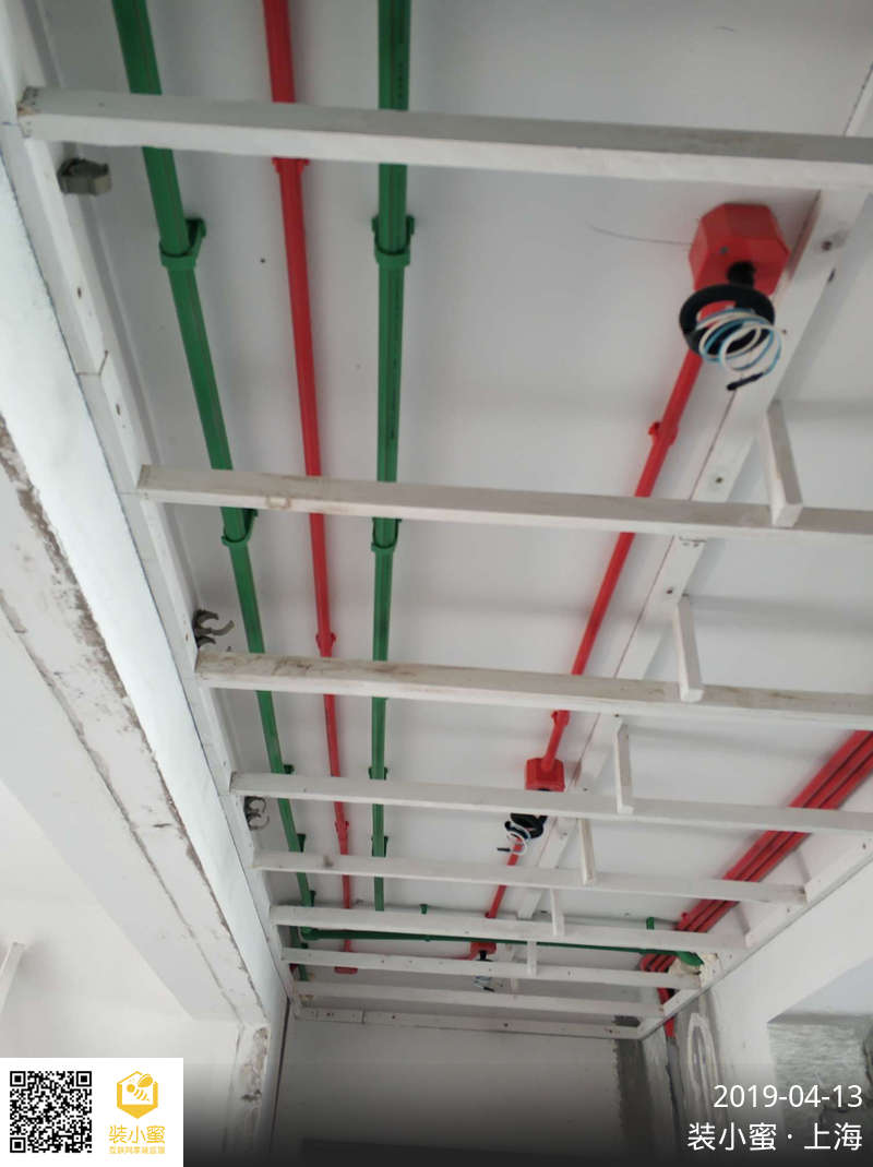

木吊杆规格与使用符合要求
吊杆施工固定符合要求

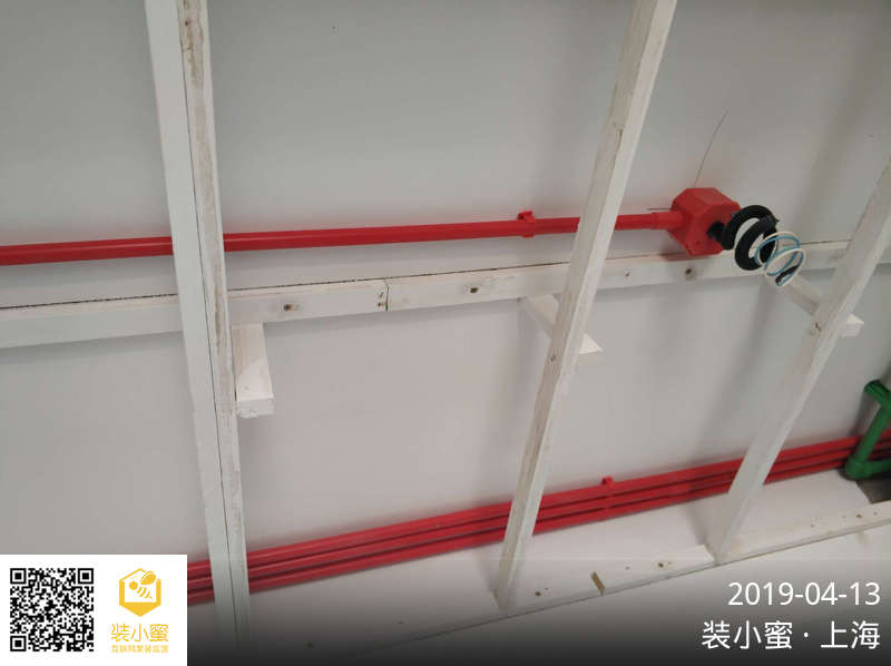

木龙骨(木基层)防火涂料已涂刷
龙骨施工固定符合要求
室内穿墙孔洞已经封堵
开槽部位修补施工符合要求
外露的拆除面已修补并且平整
