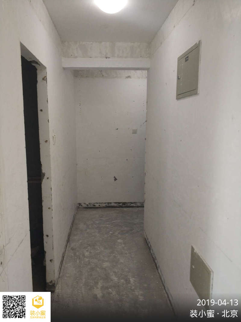

施工进度正常,现场拆除完毕,确定好水电路位置并核对了点位,下周开始水电隐蔽施工。

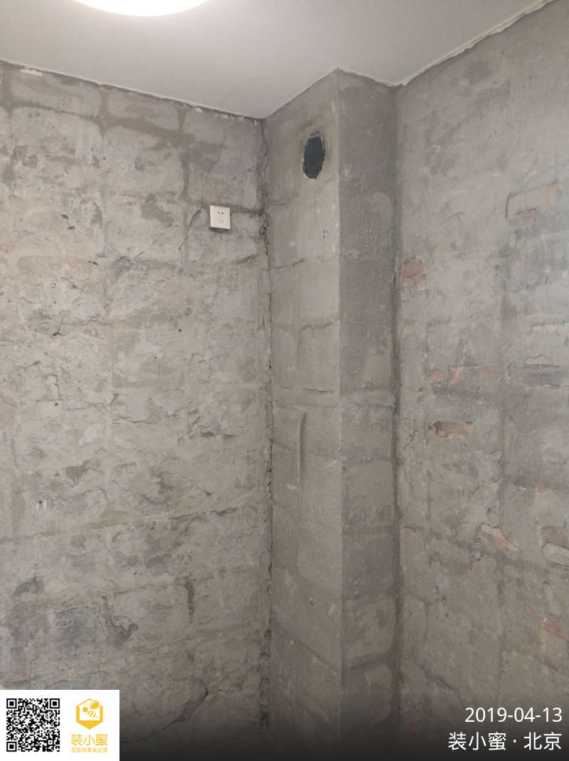

1,卫生间墙面基层空鼓,需要处理。

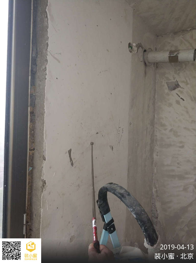

2,阳台墙面贴砖,原腻子层需铲除。
3,通风道破损,需修复处理。
建议点对点布线,卫生间浴霸走插座线路,并留地线。
——来自装小蜜监理 方庆彪
符合标准:10项
水电管线的走向设计合理,可以实施
给水点位置与水管安装方案确定,可以实施
排水点位置及施工方案确定,可以实施
燃气热水器及排烟管位置已明确,可以实施
油烟机排烟管的位置已明确,可以实施
座便器安装位置及坑距已明确,可以实施
强电箱回路配置图已经交待
