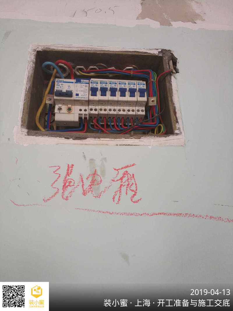

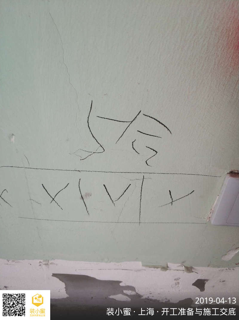

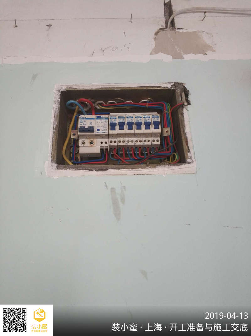

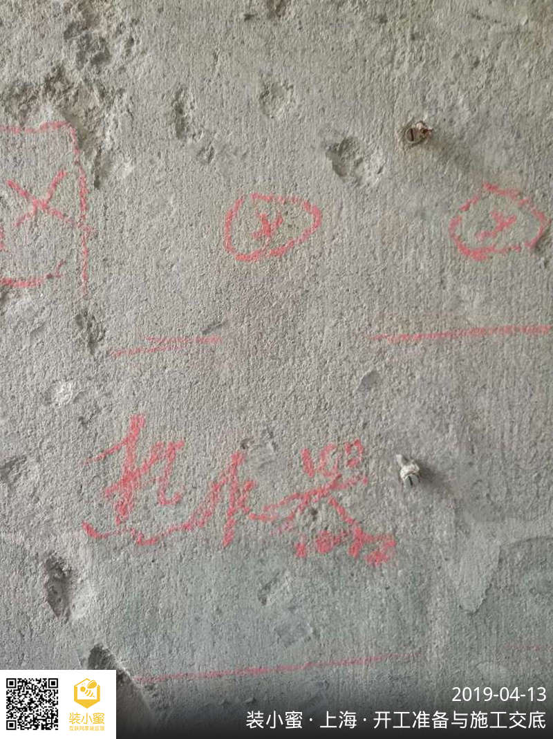

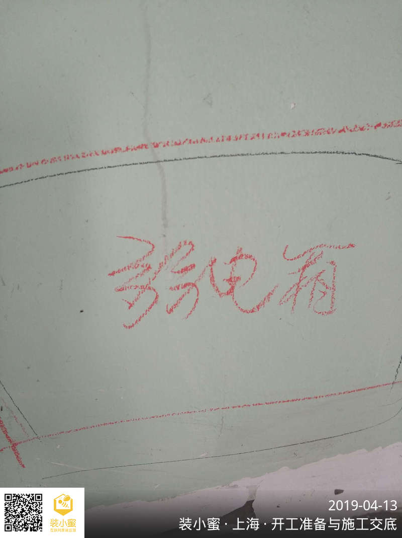

常规开关、插座分别距完成面约130、30公分;强弱电箱根据客户实际要求及给排水位置已确定,电箱开关规范配置已交待明确,施工质量规范要求已明确告知。

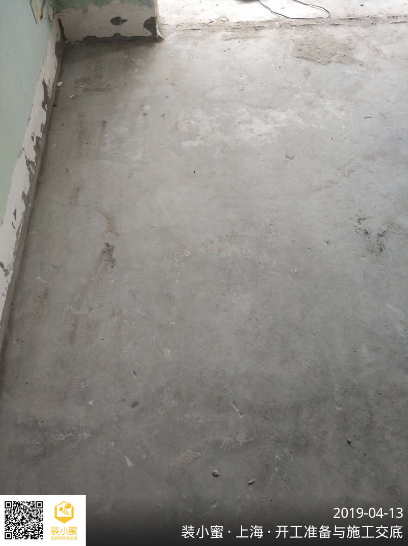

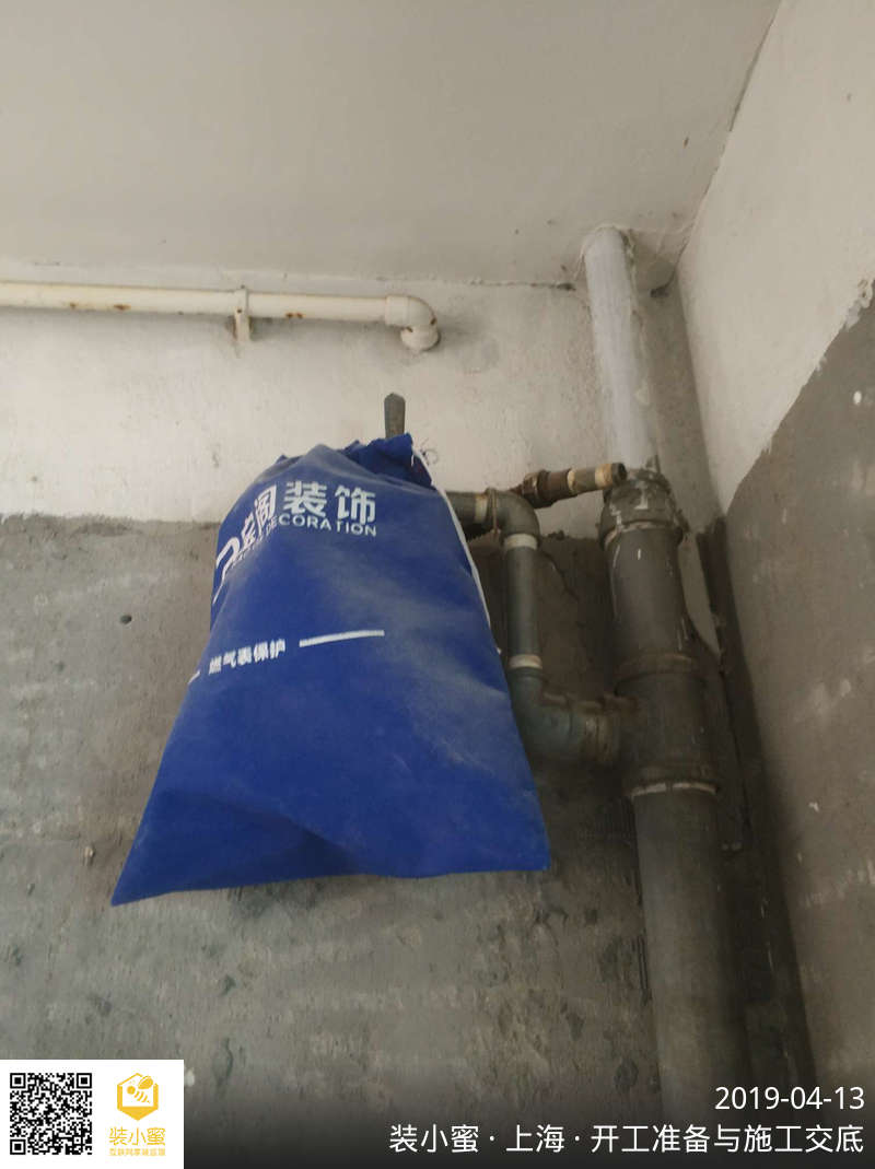

1、卫生间原排污管局部有渗漏痕迹,需及时跟进处理。(管道处的残留砖需拆除干净)。

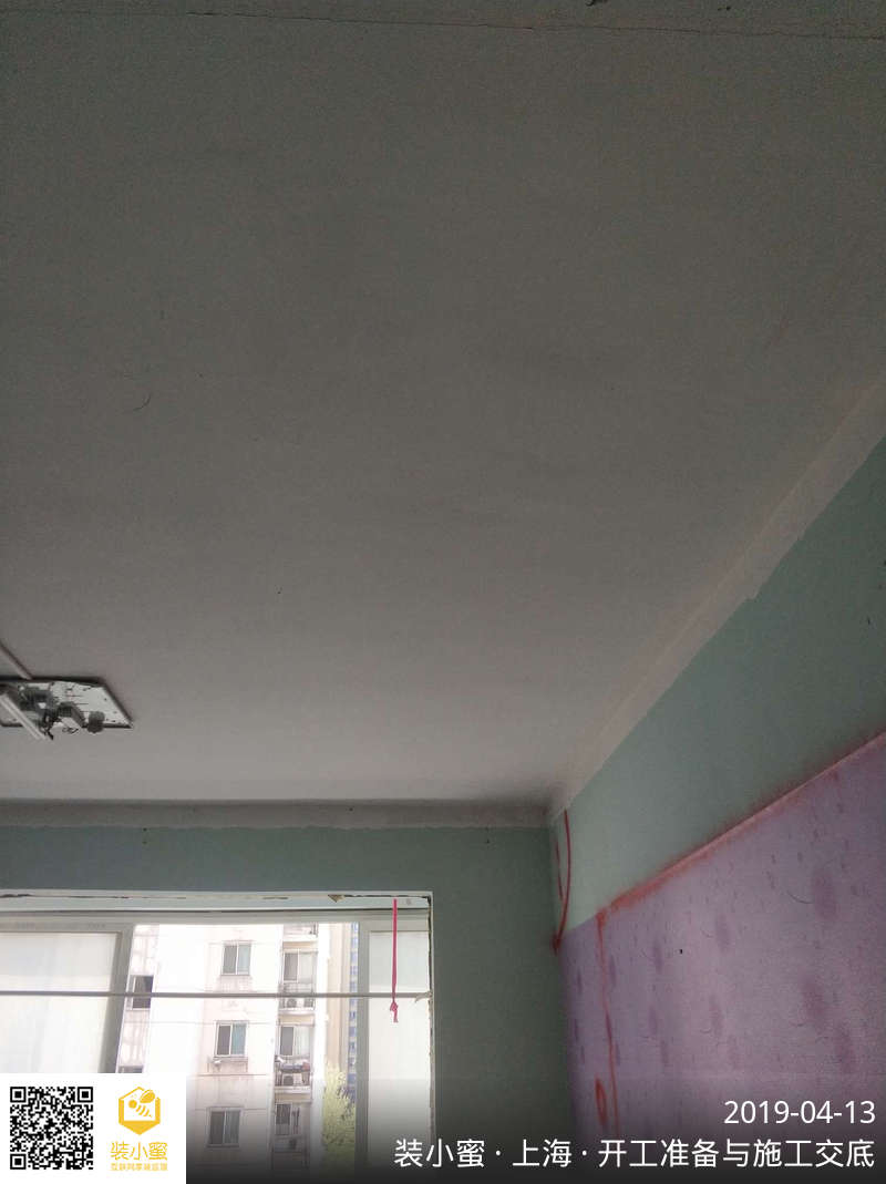

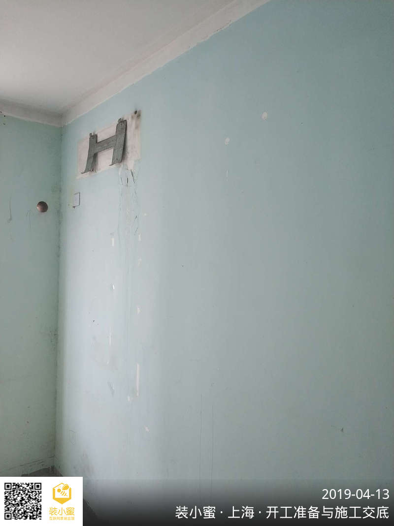

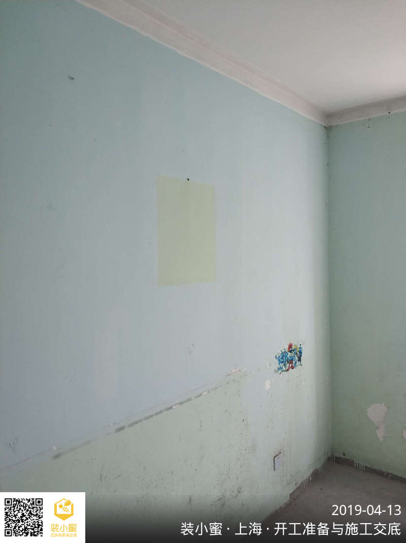

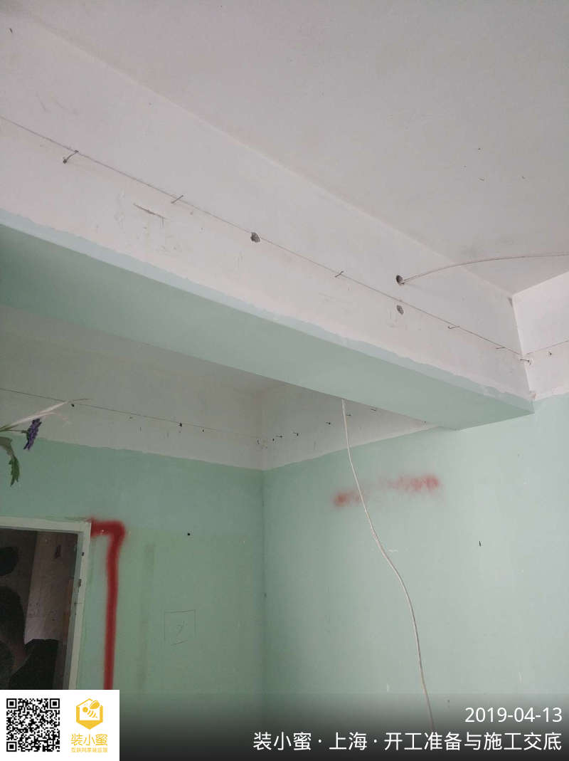

2、原墙面局部有裂缝现象,建议后续施工加强防开裂处理。
3、拆旧后的下水管道建议疏通。

3、强电箱开关需与线径匹配,可参考监理推荐;

7、梁上开孔需避开梁底7公分左右区域。

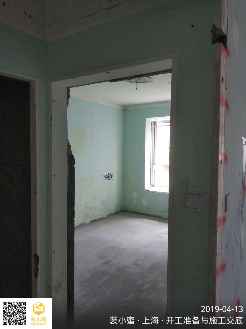

8、已明确告知: 承重墙不能拆及烟道拆除缩小,都需经物业公司审核同意;
9、原墙与新墙连接处需铲除粉层,新墙与混凝土墙结合处需设置拉结筋及挂钢丝网。
10、新设门洞建议使用混凝土过量,不可用木梁;

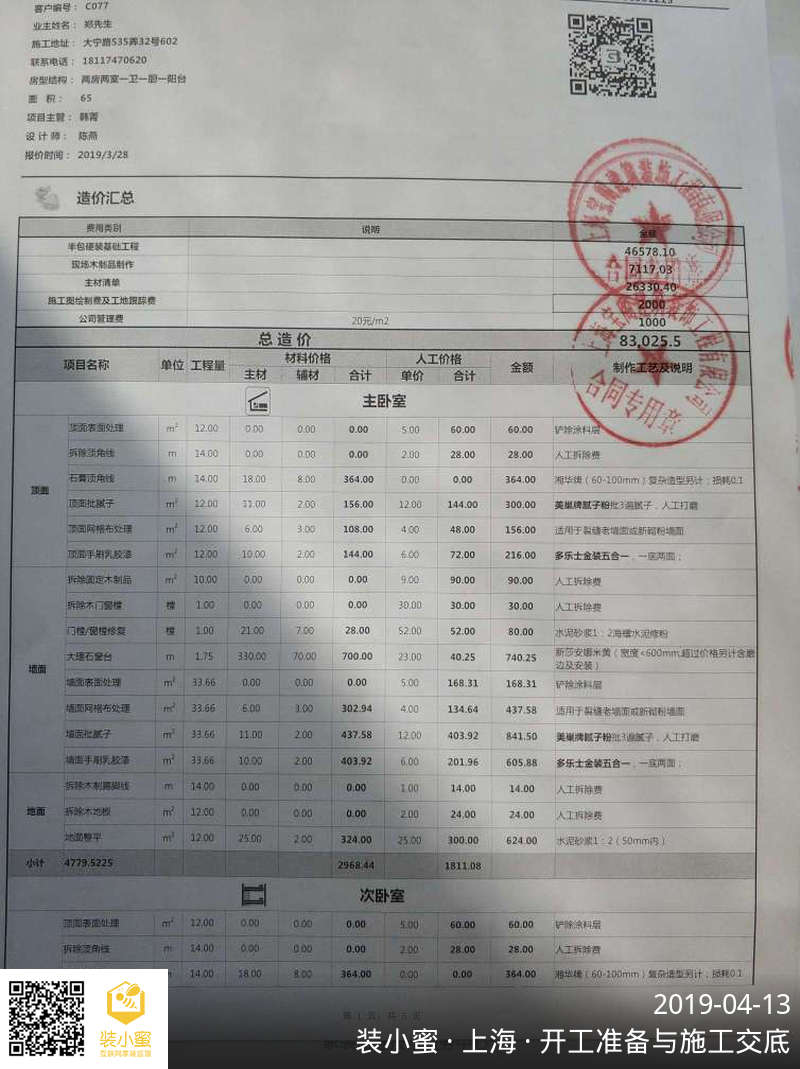

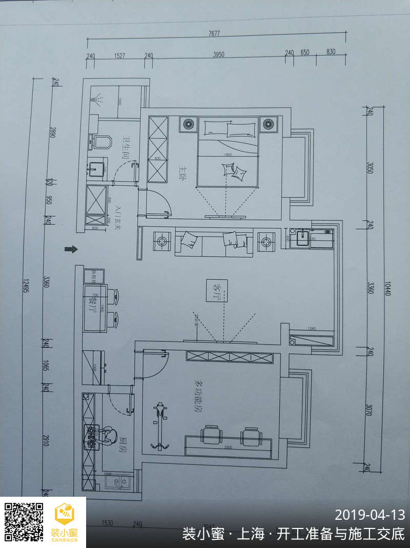

已将图纸与预算在现场作了对照

强电箱回路配置图已经交待
