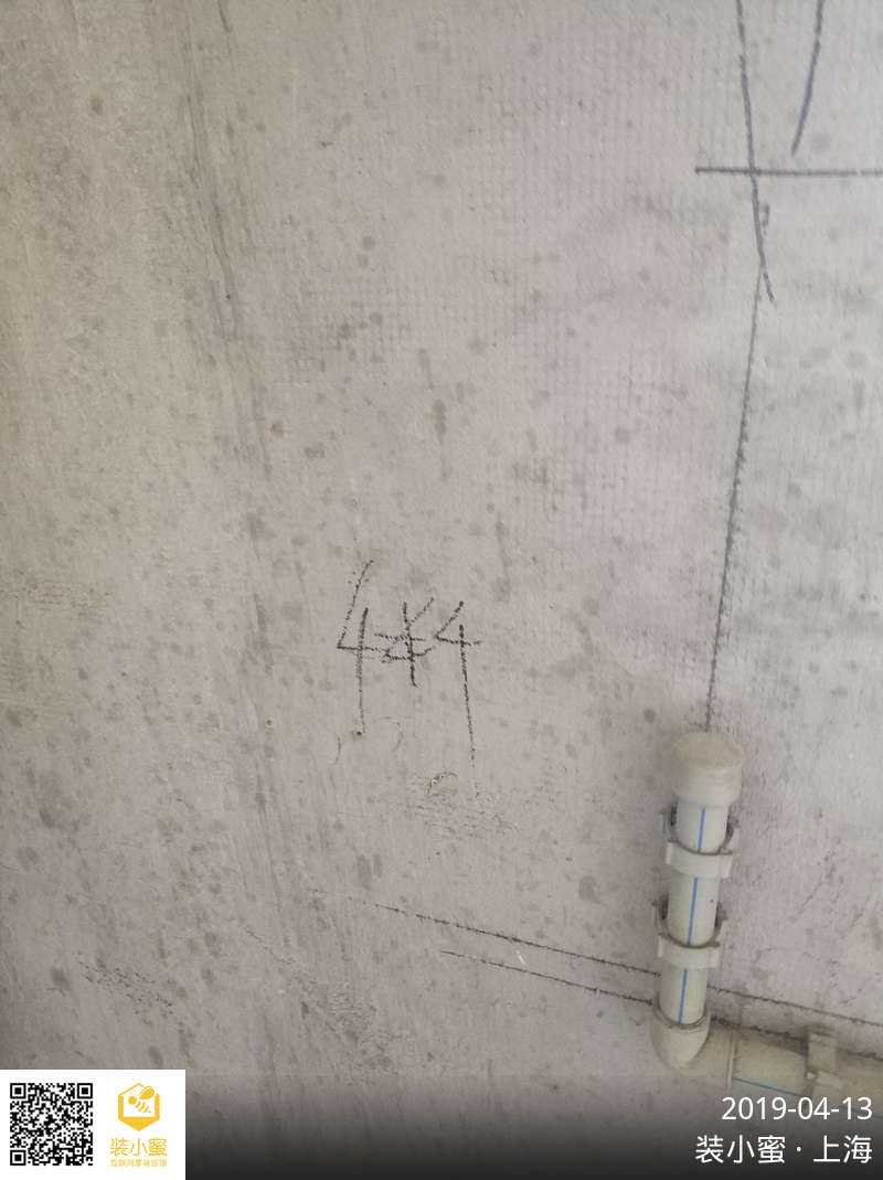

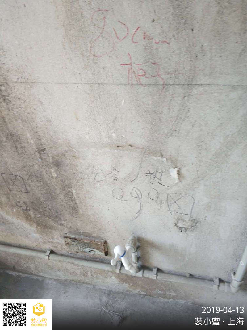

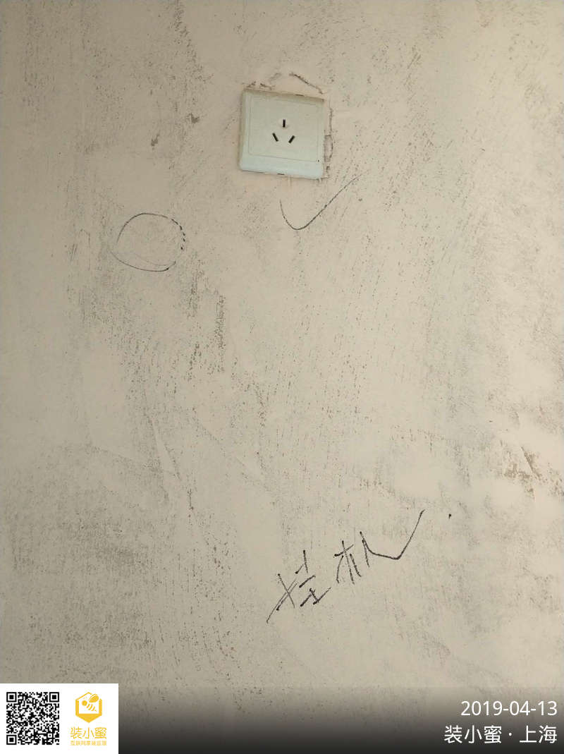

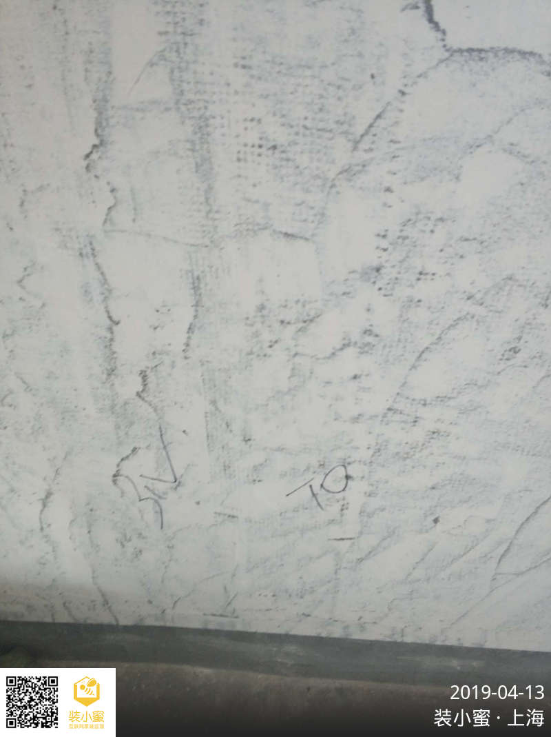

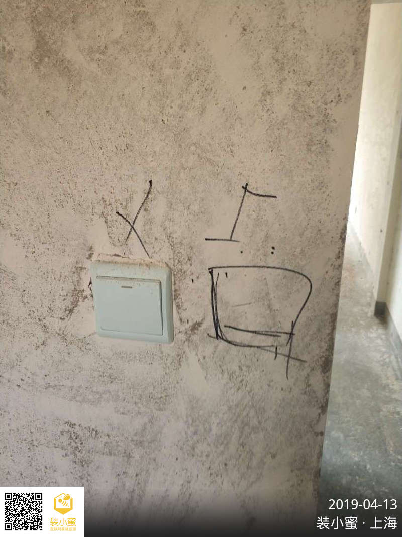

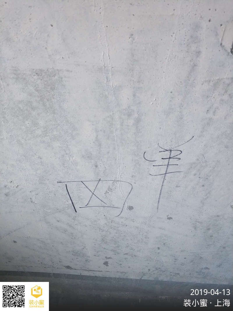

水电定位

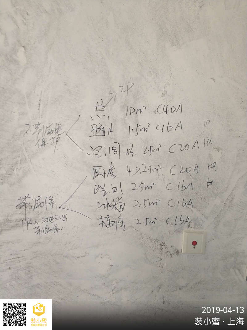

现场人员有客户.施工队长.水电工等人。现场墙面未弹水平线及开关插座标高线,常规开关及插座位置与标高符合要求,厨房台面插座与床头柜上方插座以按要求定位,强弱电箱位置合理。
建议如下:
1、不同回路不得共管穿线,管内穿线不得大于管径的40%。
2、强弱线管屏蔽长度两端不得小于10公分,屏蔽线管为强电线管。

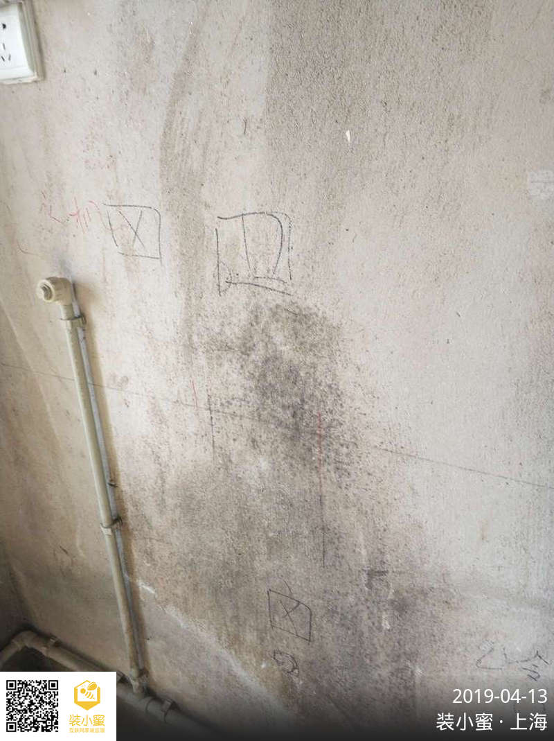

3、水管转角20公分内需固定,管卡固定间距不得大于80公分,溶接处必须平直牢固
水电定位
建议如下:

强电箱回路配置图已经交待
给水点位置与水管安装方案确定,可以实施

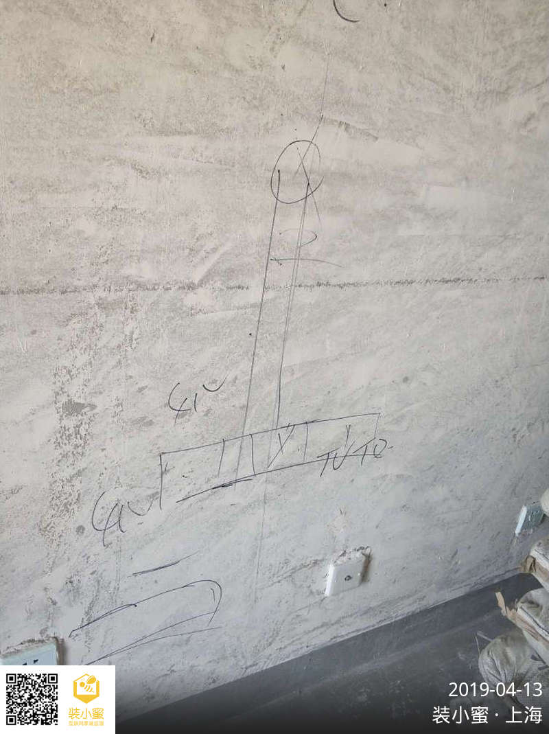

油烟机排烟管的位置已明确,可以实施
燃气热水器及排烟管位置已明确,可以实施
座便器安装位置及坑距已明确,可以实施
洗衣机排水管连接要求已明确,可以实施
