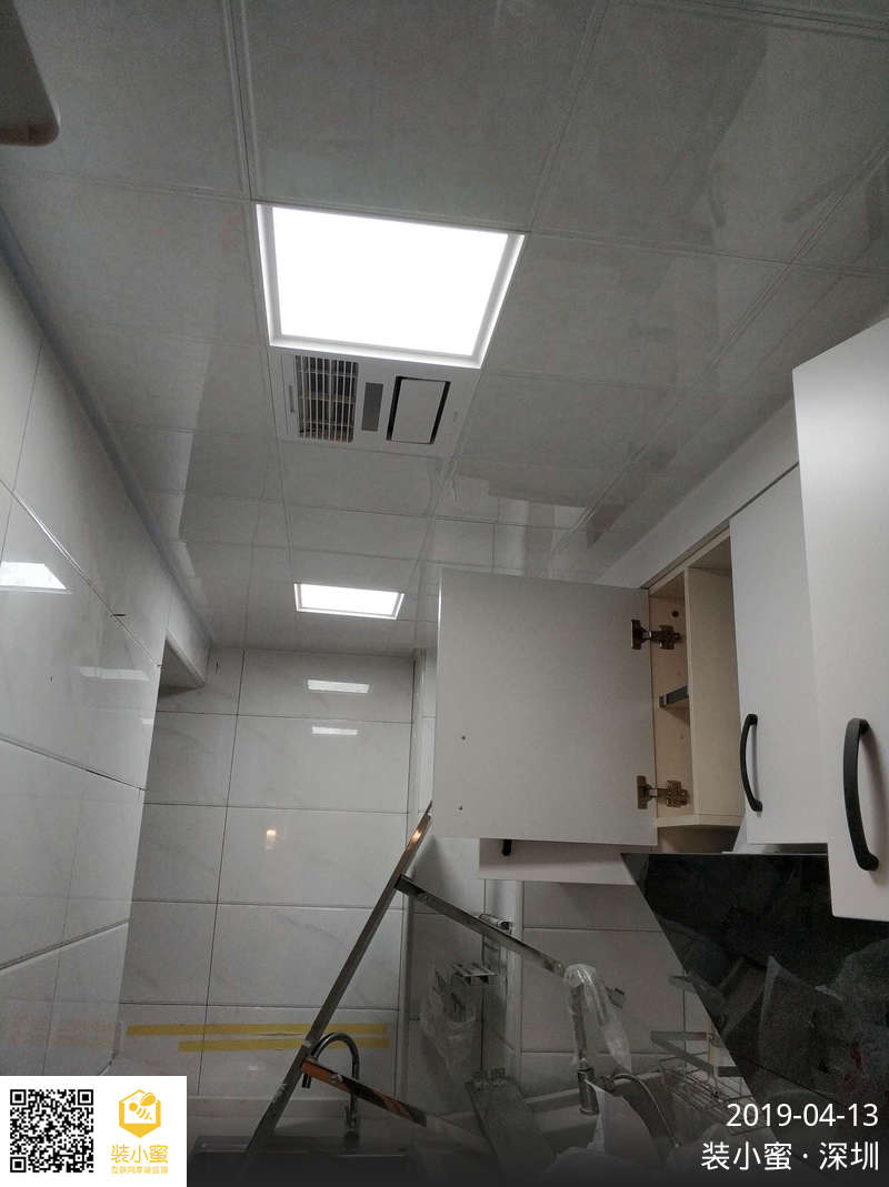

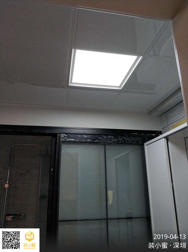

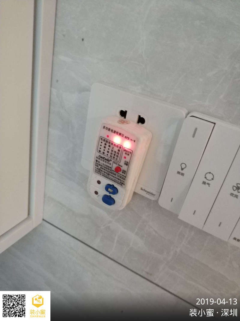

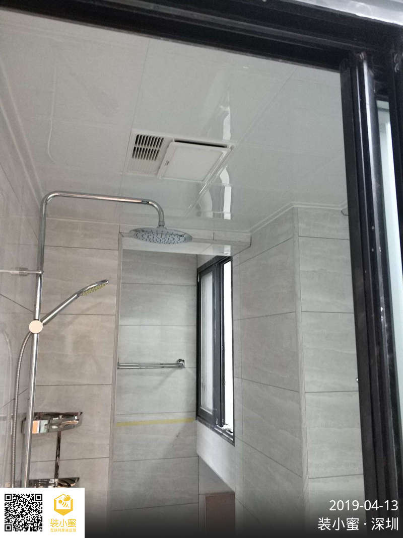

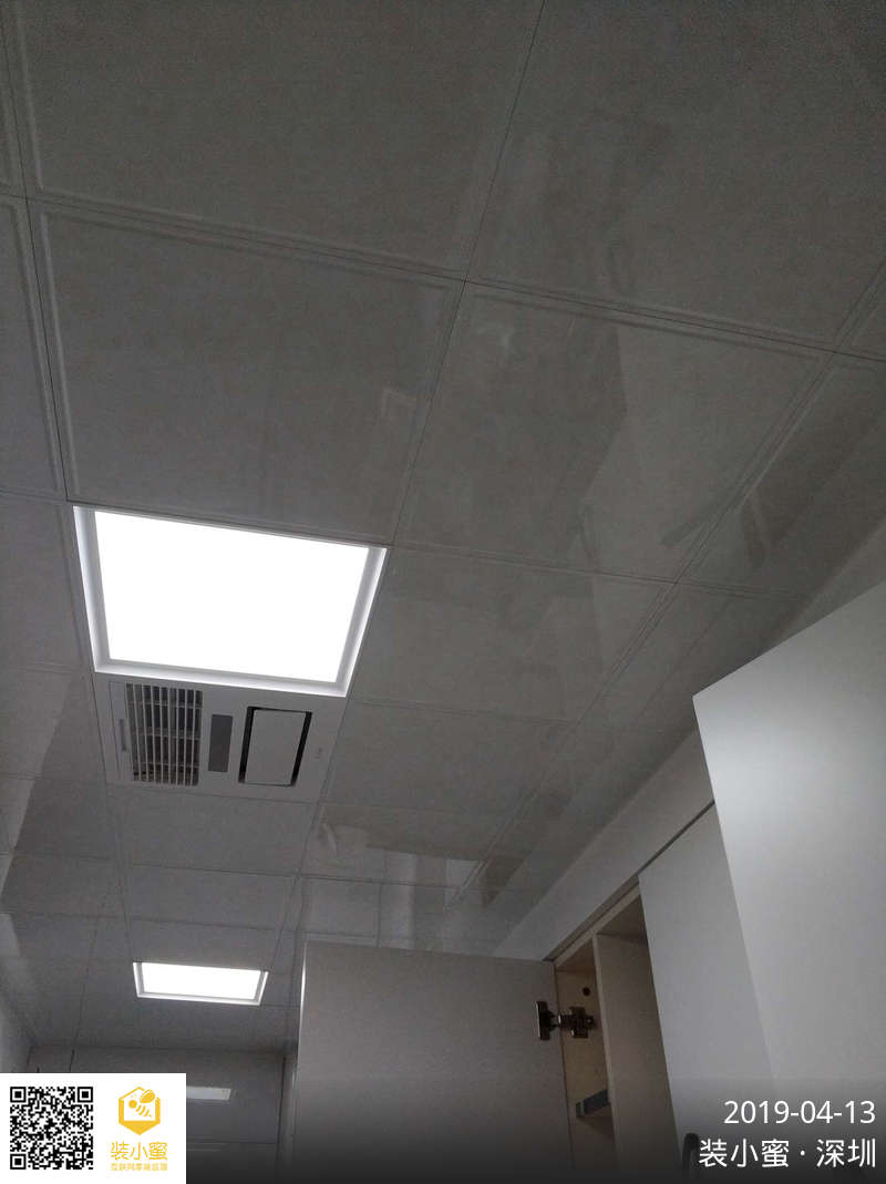

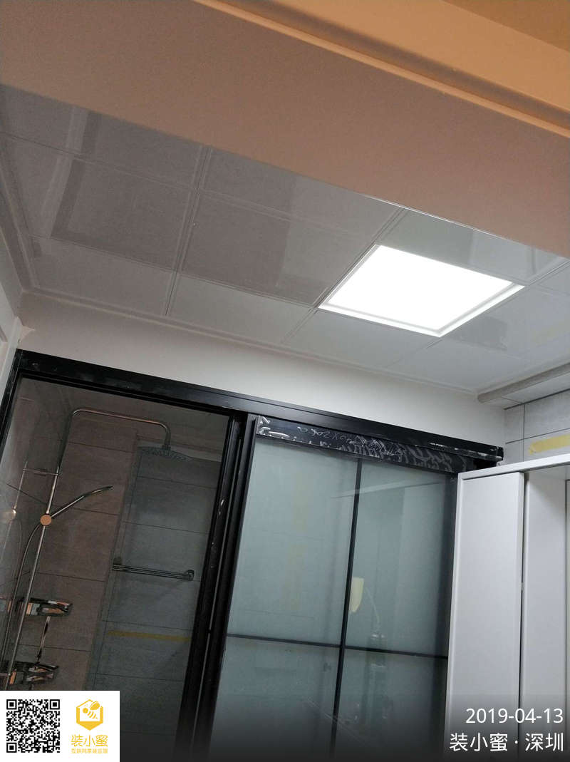

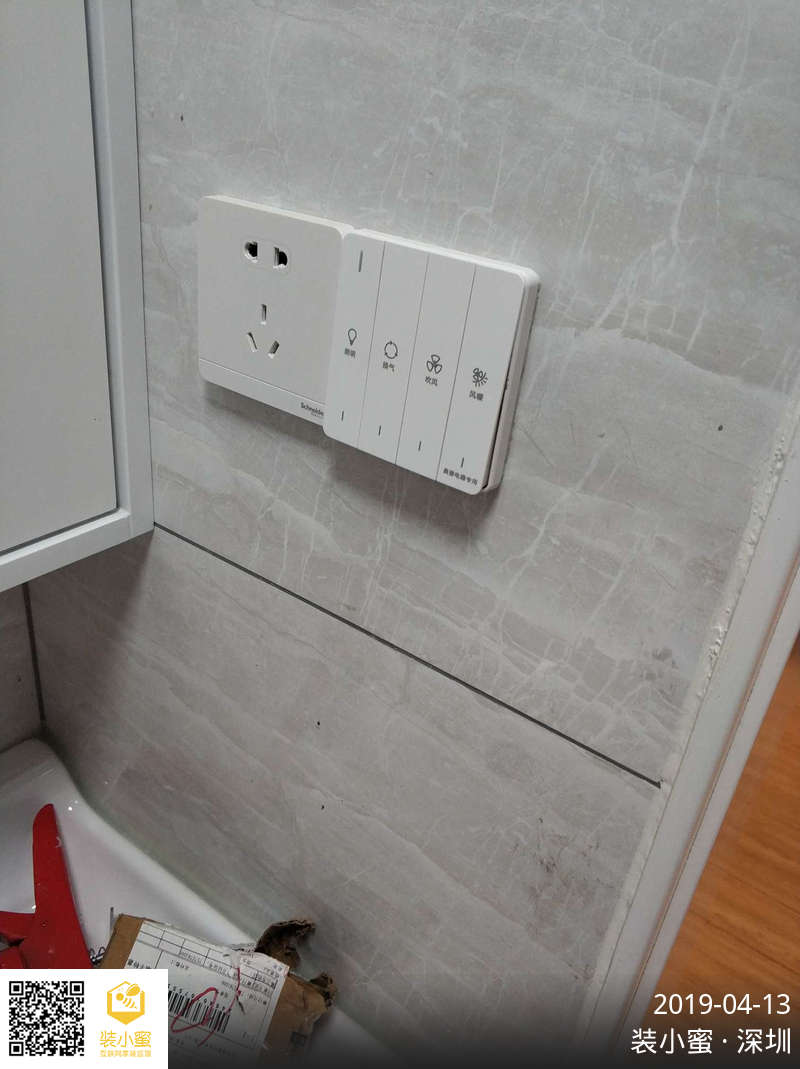

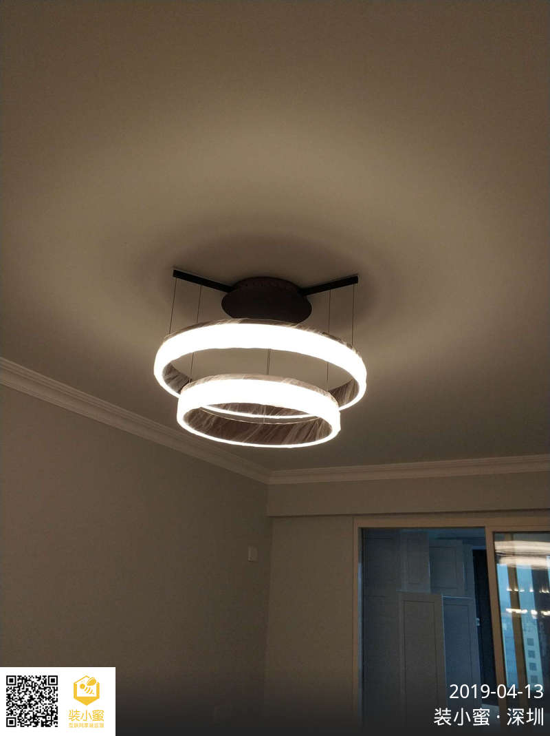

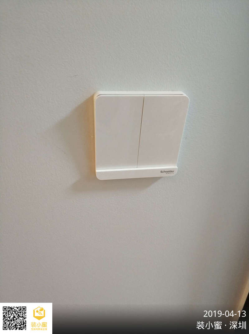

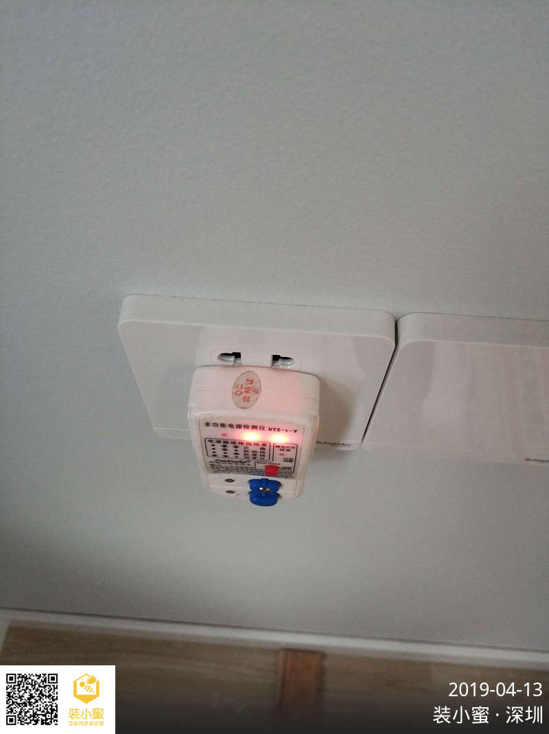

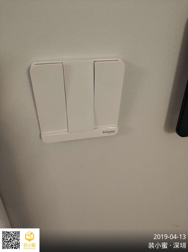

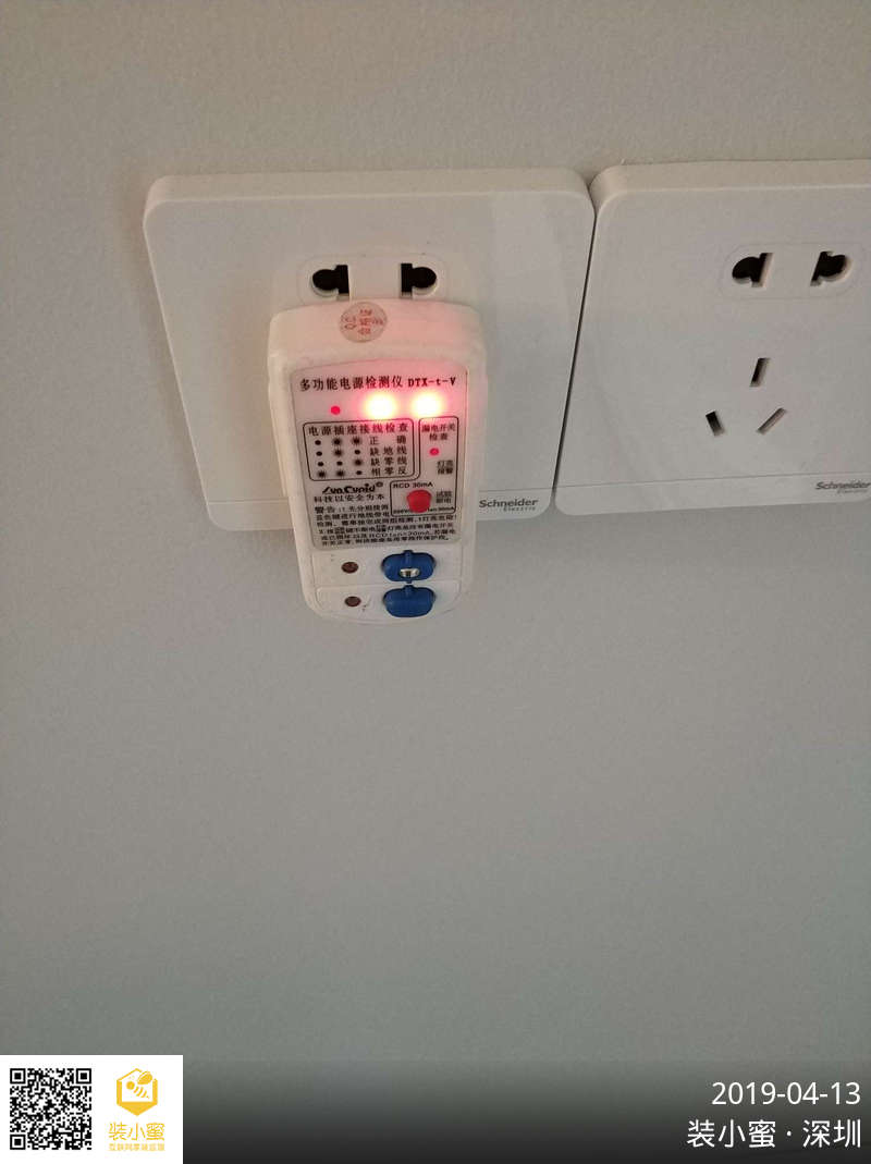

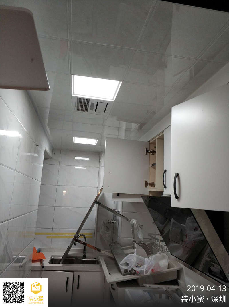

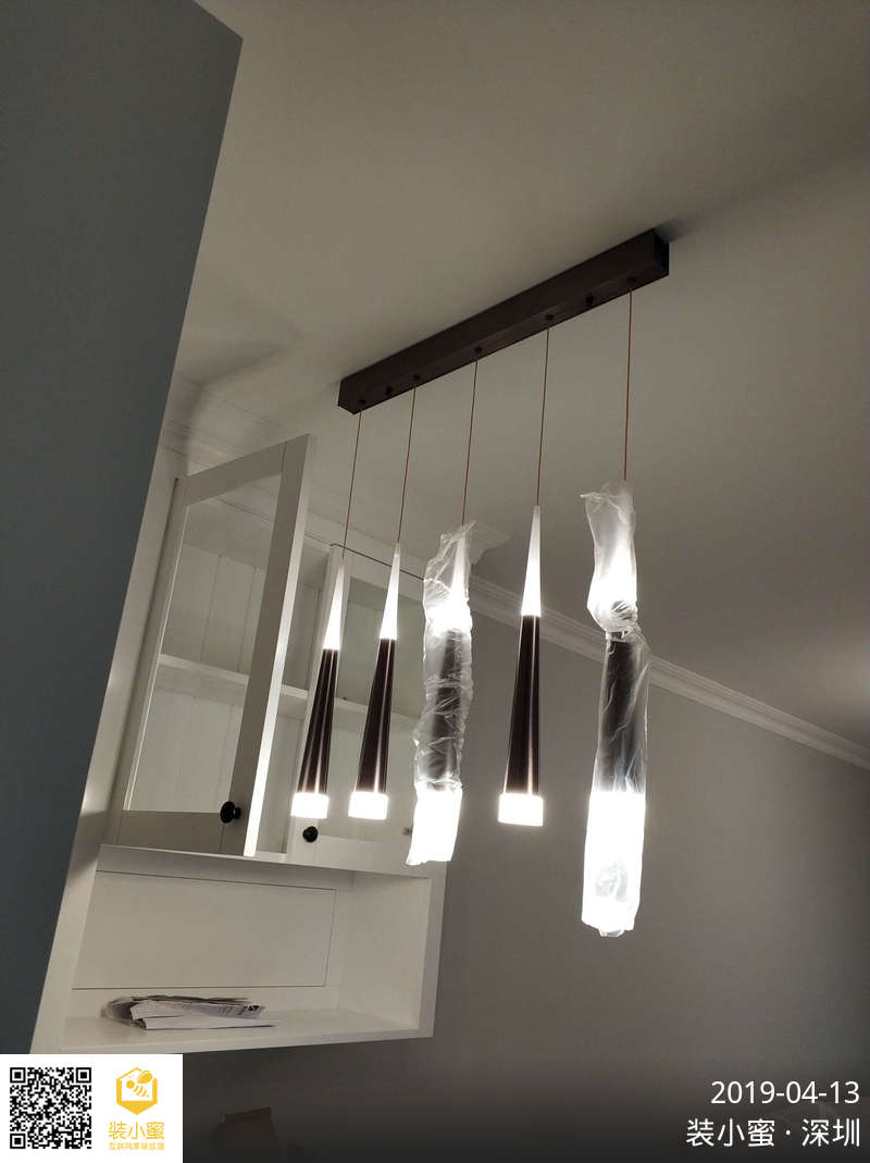

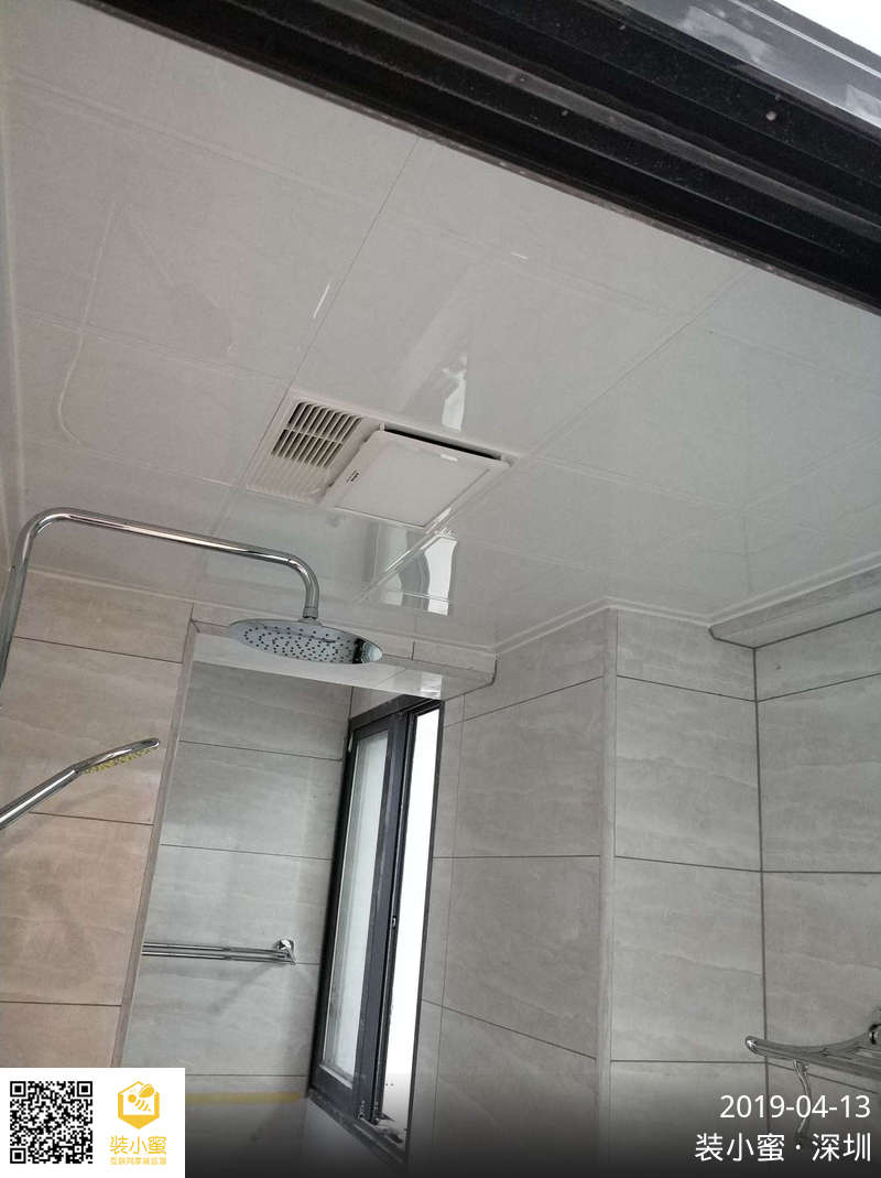

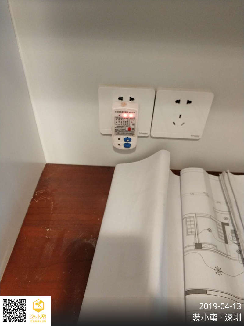

1、灯具、开关安装完成,控制正常。
2、家具已进场、橱柜已安装。

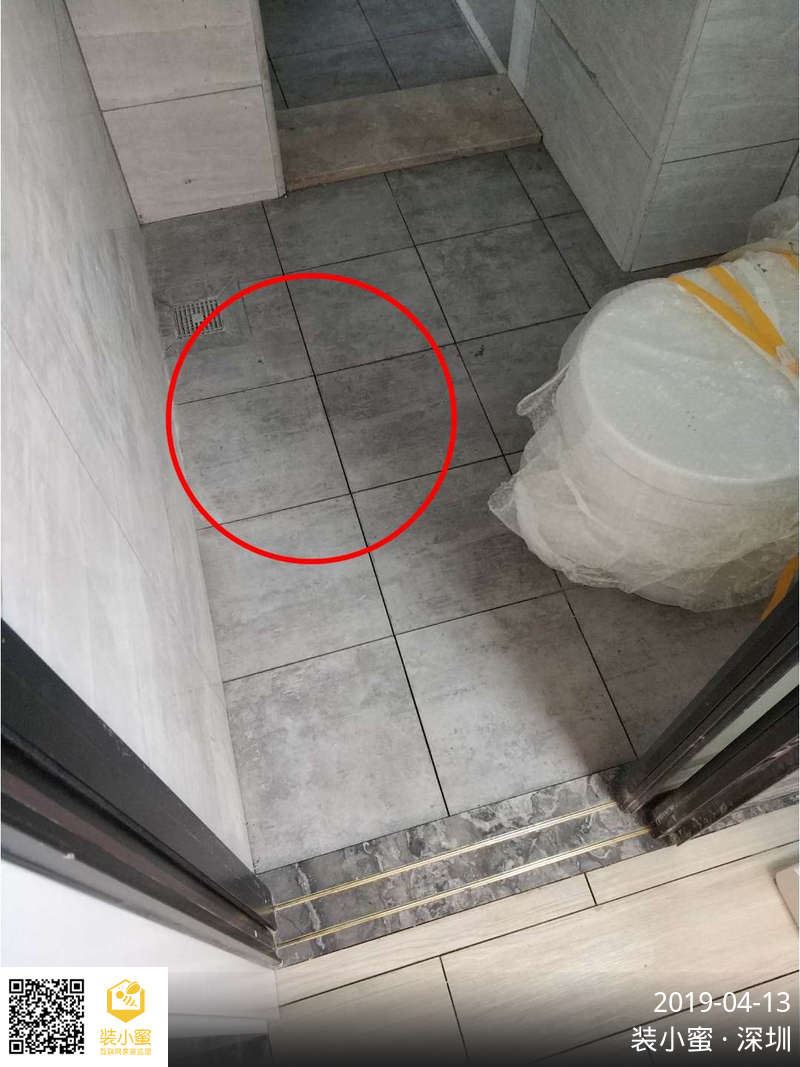

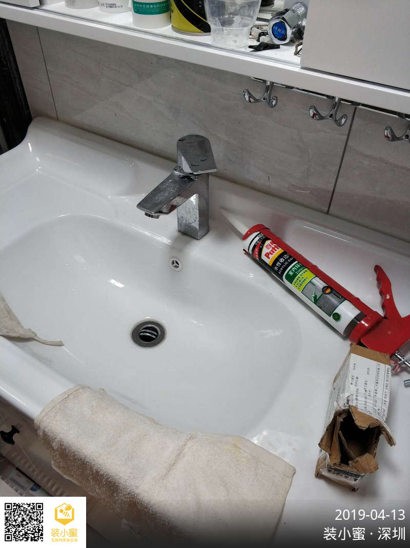

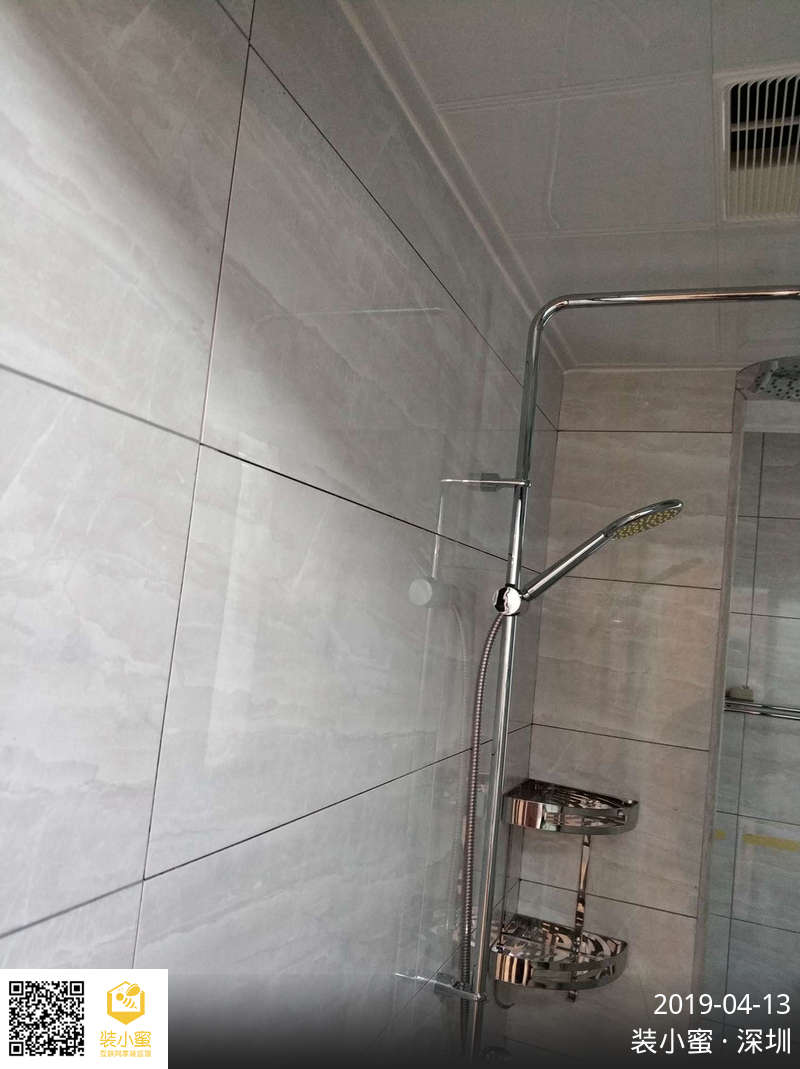

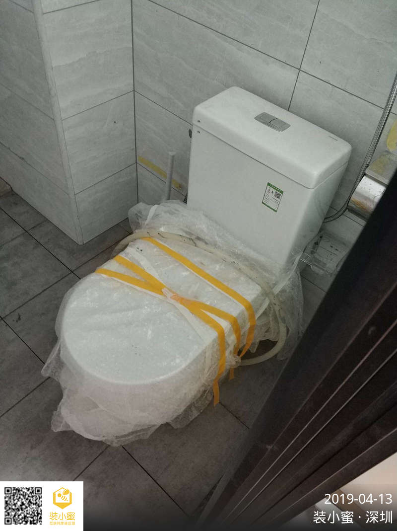

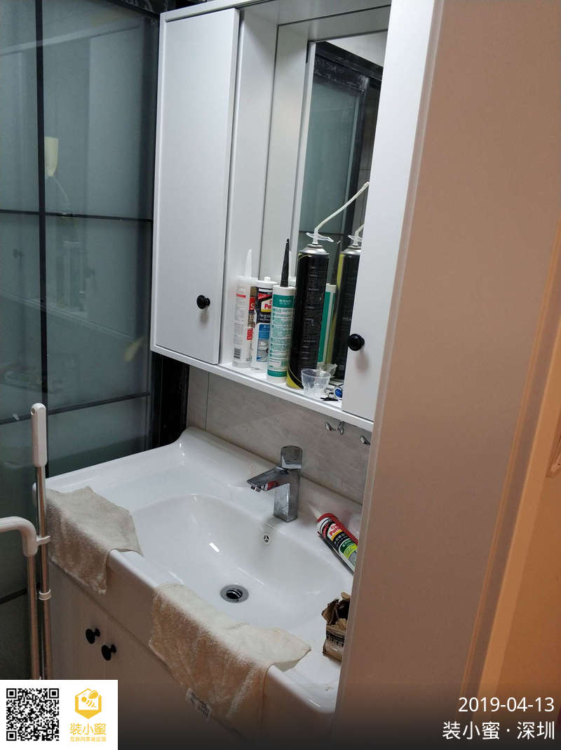

3、因地面潮,卫生间瓷砖美缝还未完成。

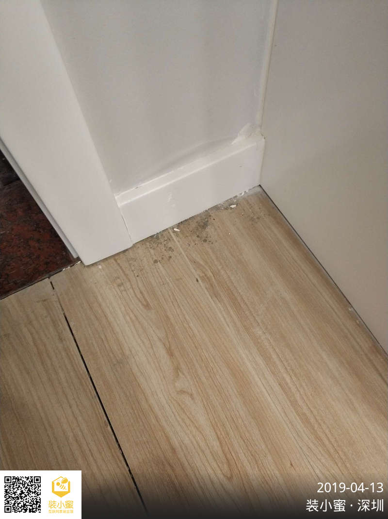

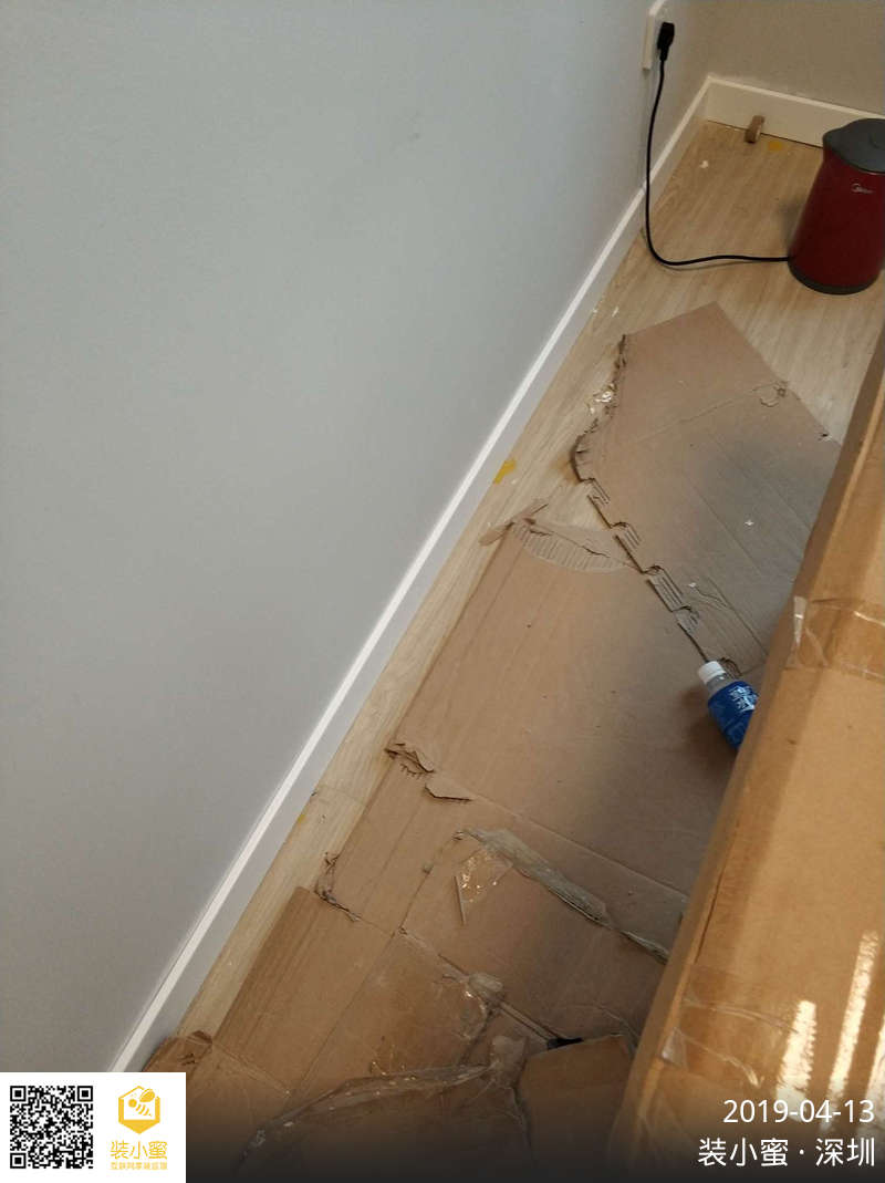

4、地面水泥污染,需清理。
1、卫生间和阳台地面潮湿,美缝还未做。

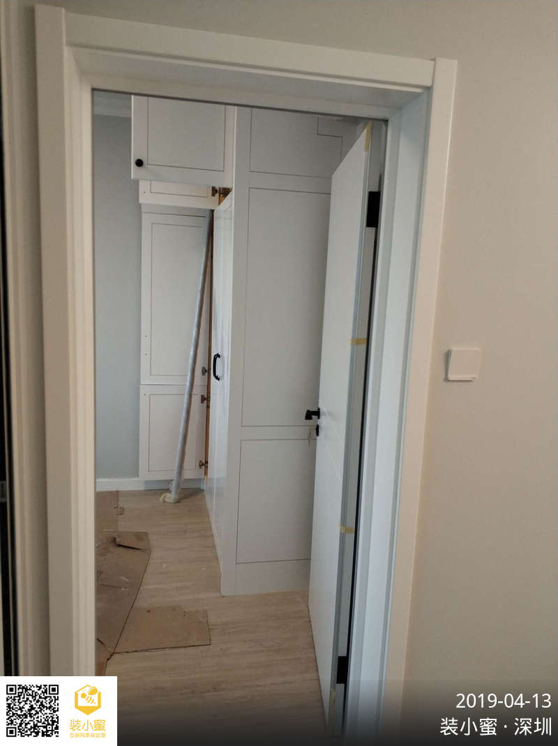

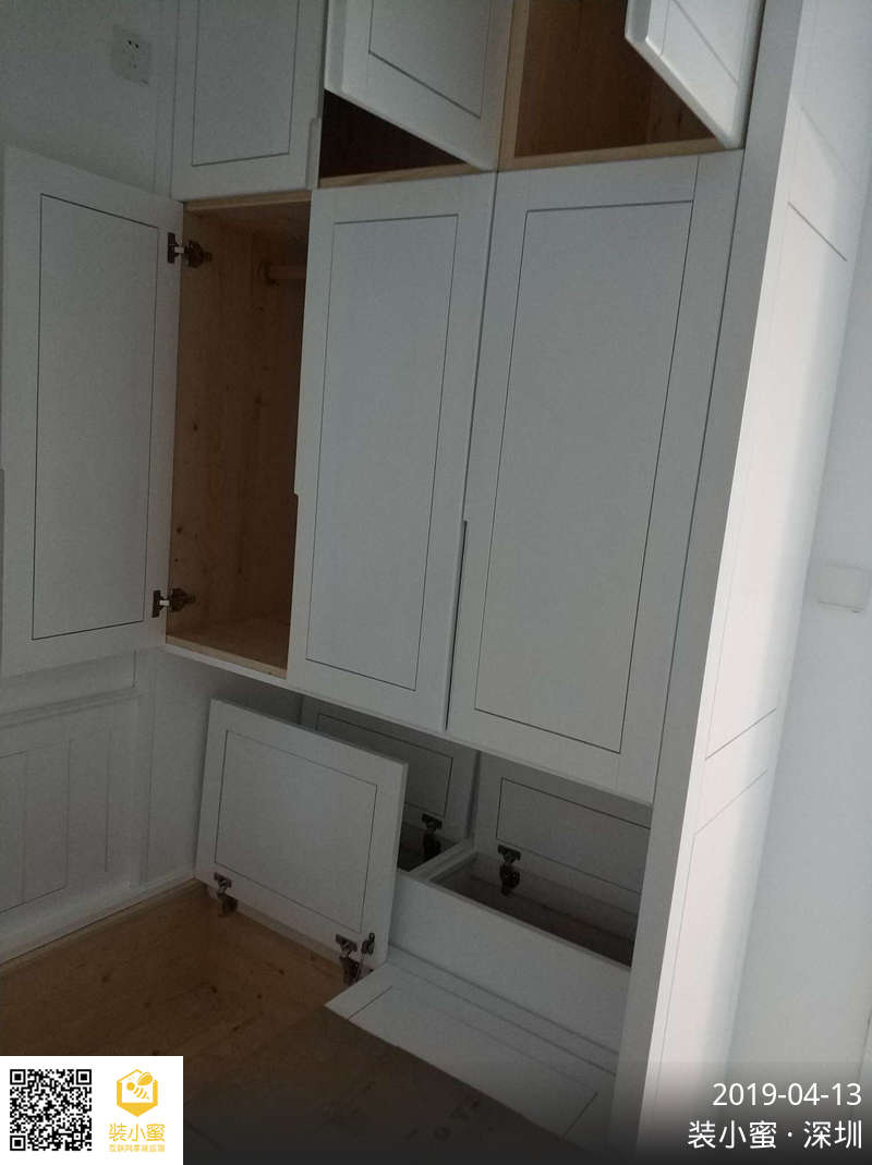

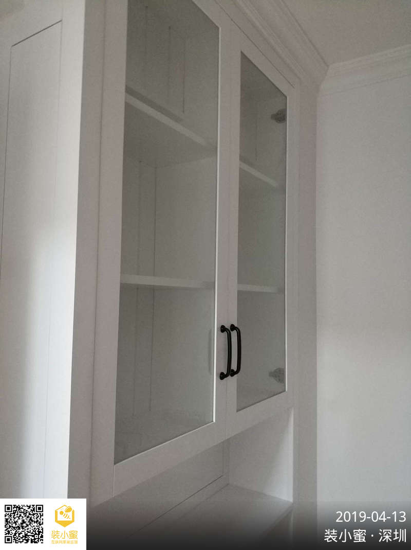

2、定制柜有开裂,表面有磕碰,建议联系厂家处理。

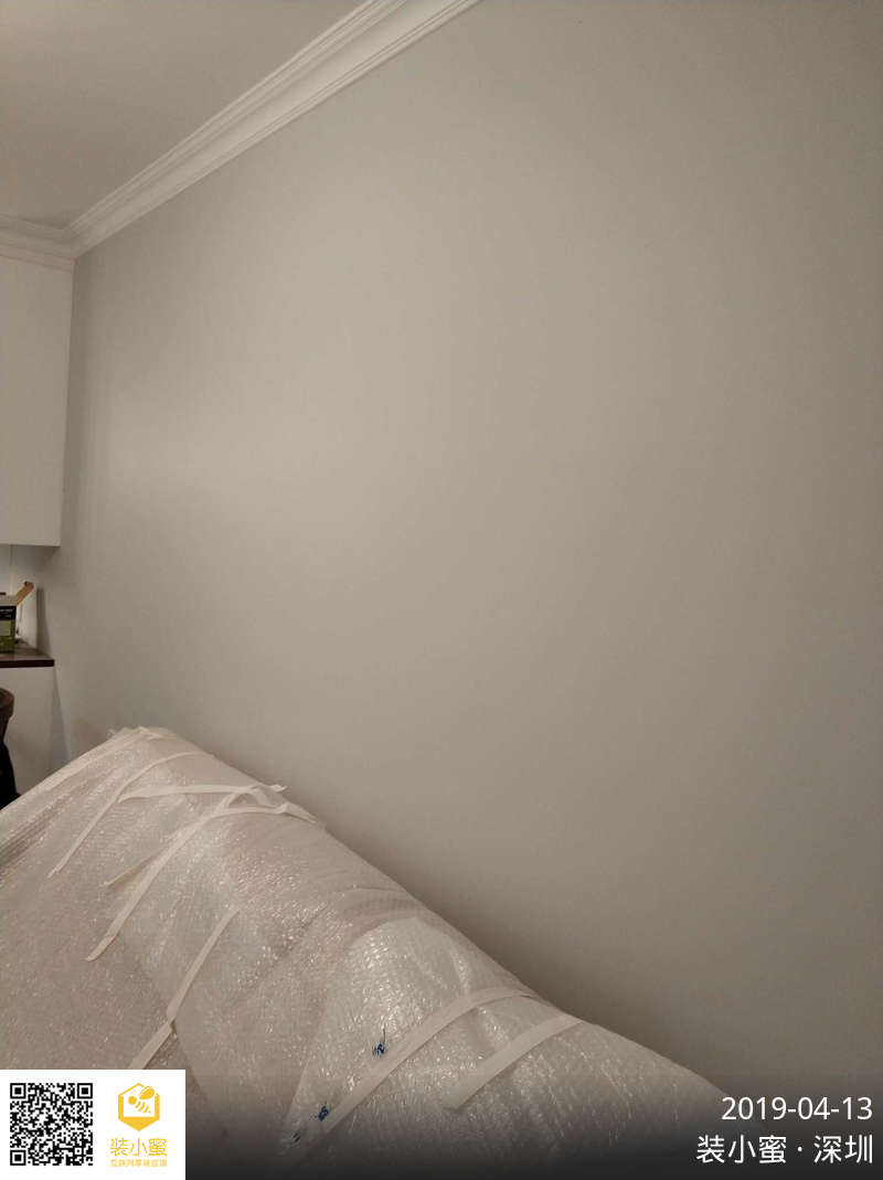

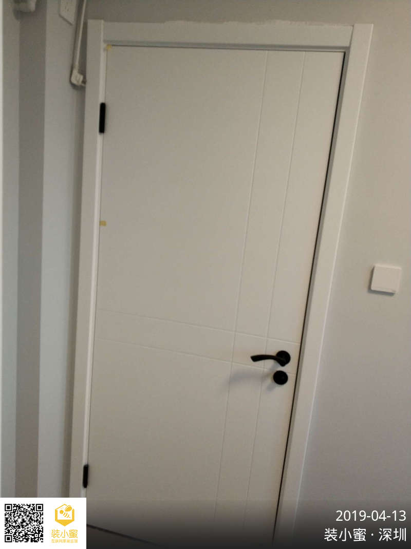

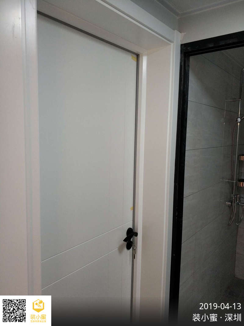

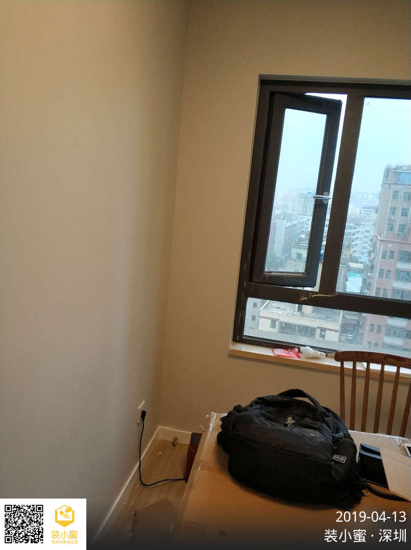

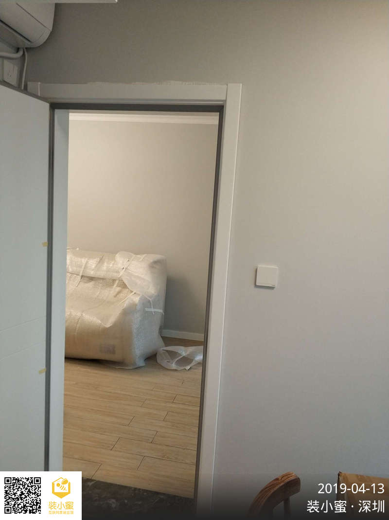

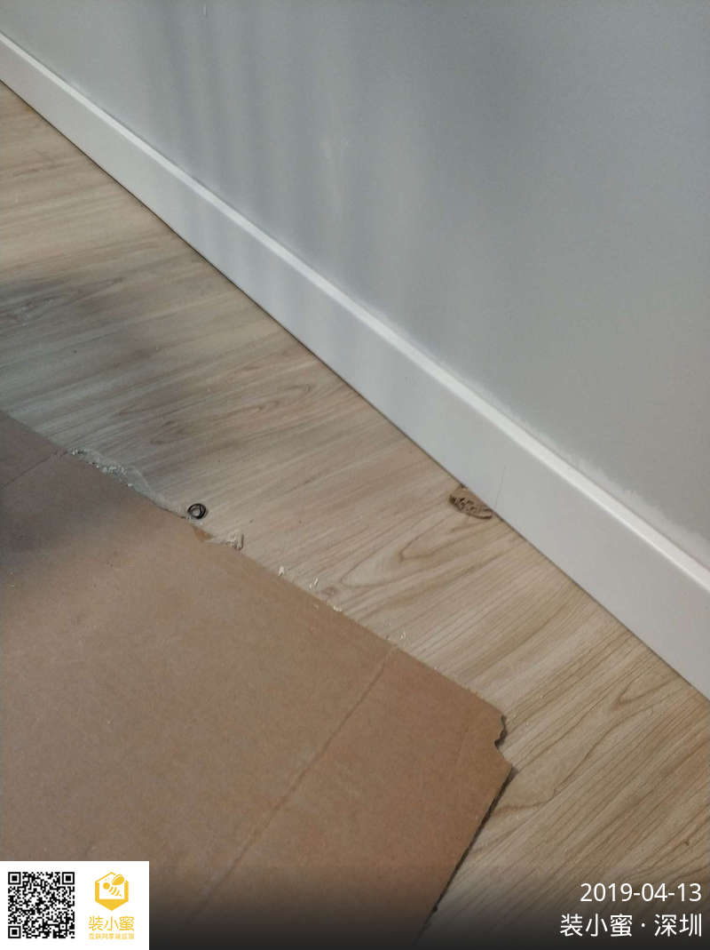

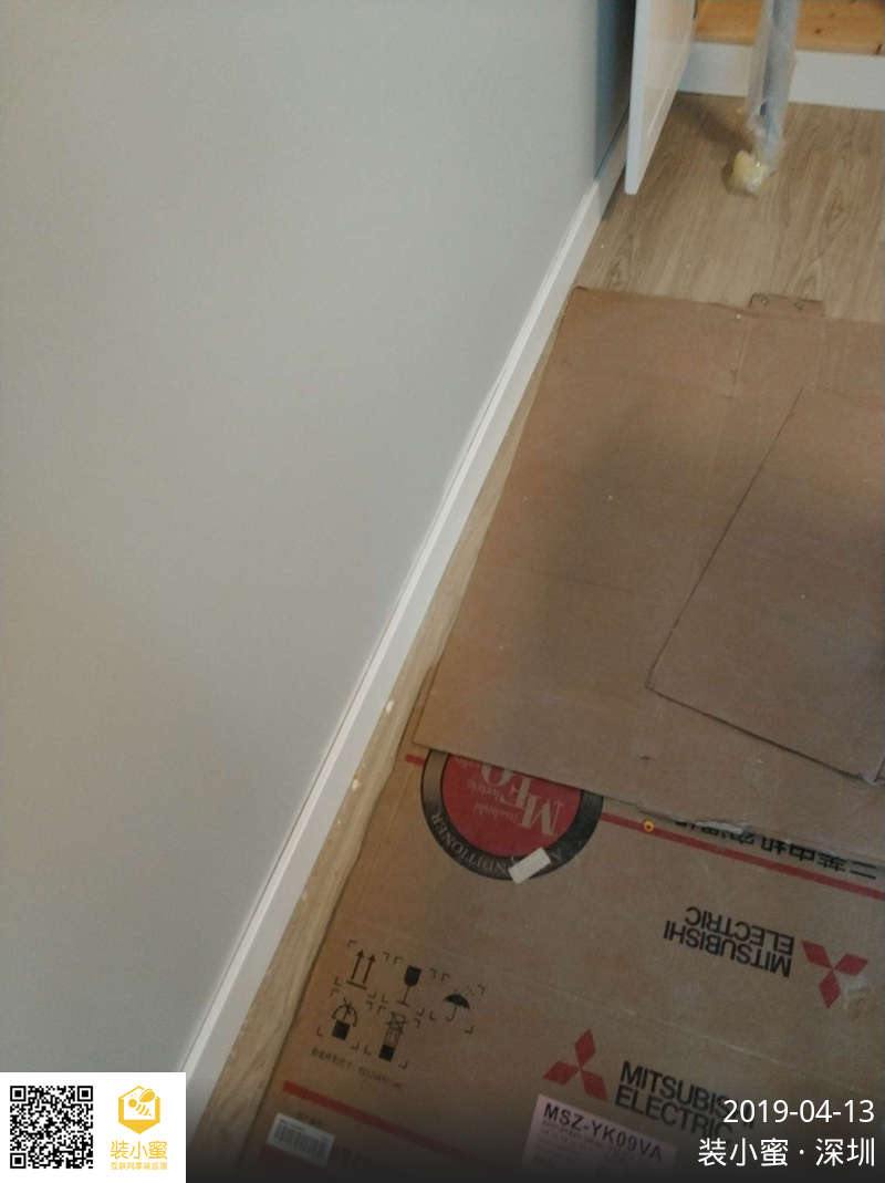

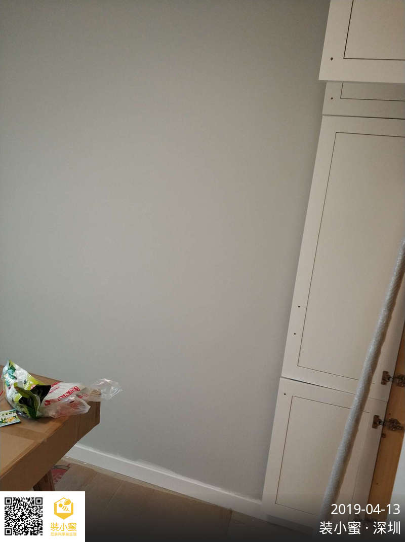

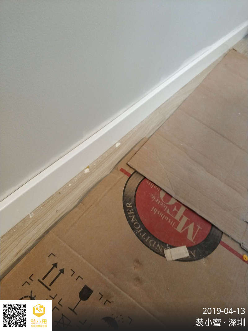

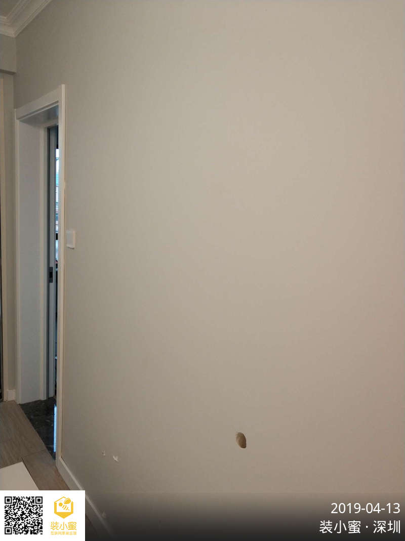

3、地脚线与墙面缝隙明显,门框与墙面缝隙需油工腻子修补、刷漆处理。墙面有多处磕碰,需修补处理。

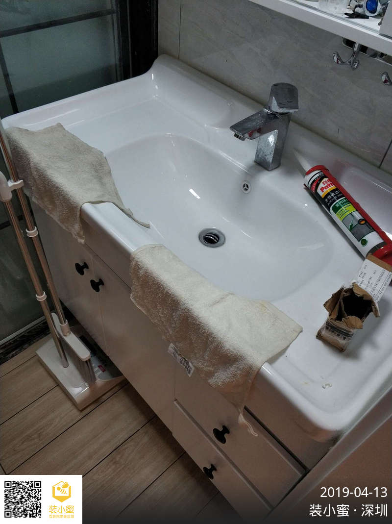

4、卫生间吊顶边角、卫生间门边、柜子边多处打胶粗糙,建议处理。

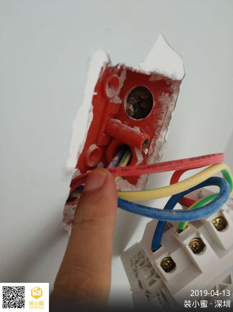

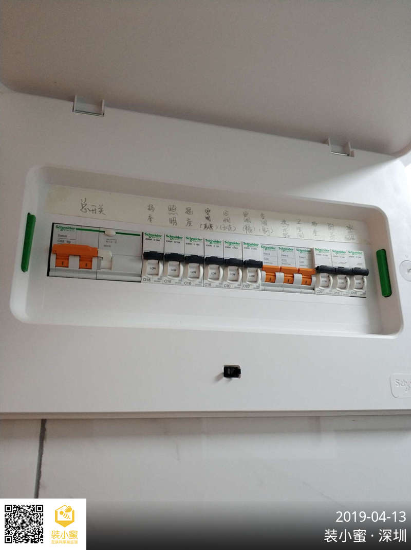

3、 在交付客户前配电箱螺丝需要紧固处理。

边角条安装平直,拼接缝平整
符合标准:33项
各面板安装牢固、平直

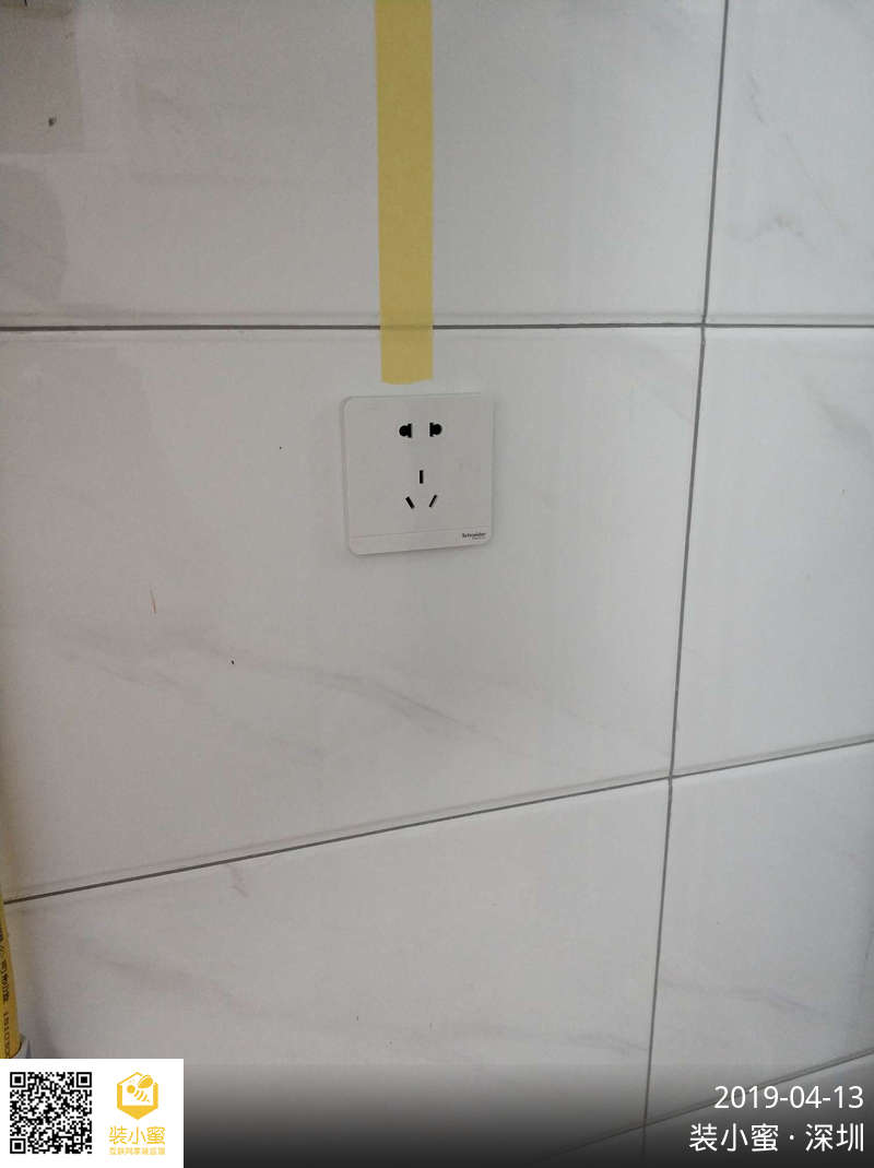

开关面板的操作与控制符合设计要求
灯具安装符合设计要求
经拆卸部分面板检查:内部接线规范
插座面板经通电检测,工作正常
浴霸或暖风设备工作正常
乳胶漆面层,涂刷质量符合要求
乳胶漆面层,手感牢固光滑
乳胶漆面层,表面色泽一致

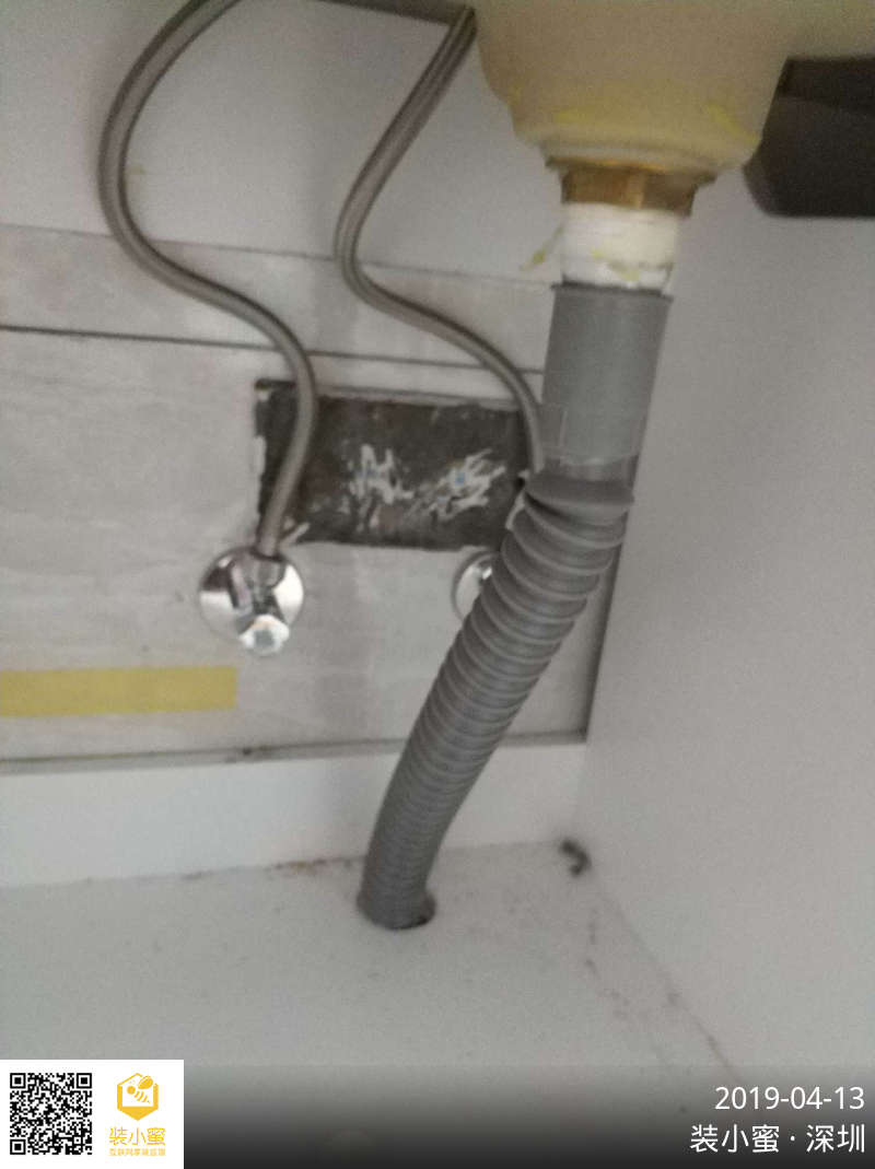

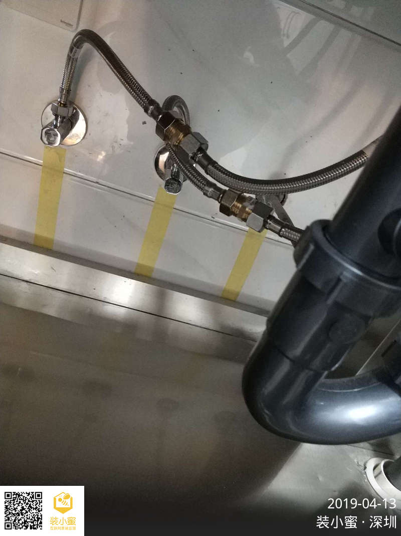

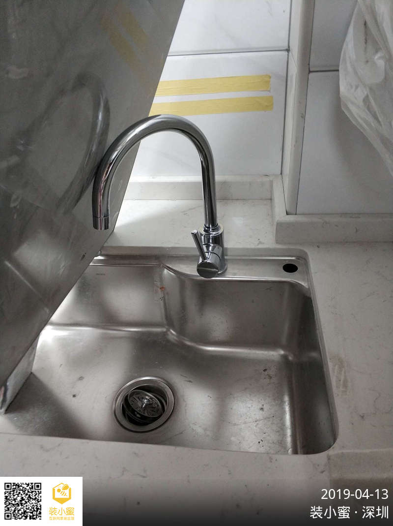

角阀开闭正常,无渗漏
软管安装牢固,无渗漏

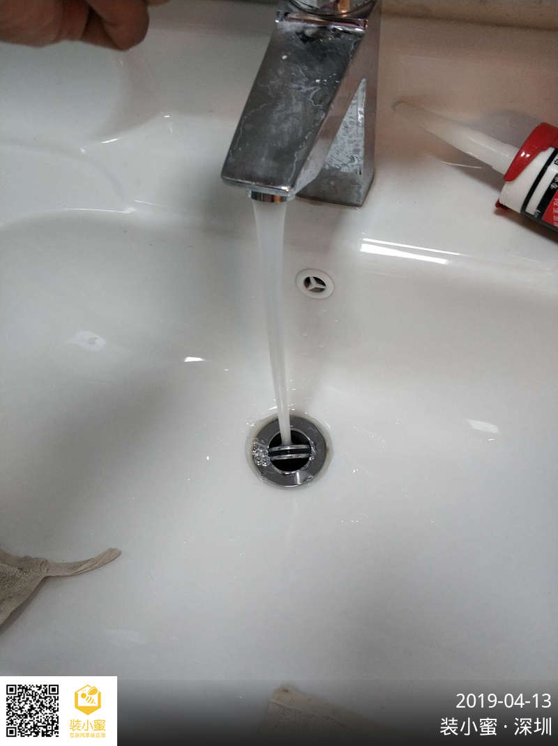

龙头安装牢固,无渗漏
龙头出水控制正常

各卫浴设备排水畅通,无渗漏现象
台盆排水管具有存水弯功能
各地漏排水畅通,无返水现象

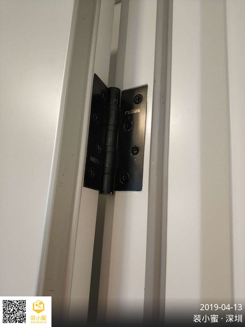

门套(门套线)安装质量符合要求
门扇平整,开闭(移动)操作正常
门扇四边间隙符合要求
五金件安装牢固,螺丝齐全

踢脚线安装牢固
踢脚线安装质量符合要求

面板表面平整,安装符合要求
拉手牢固,安装符合要求
