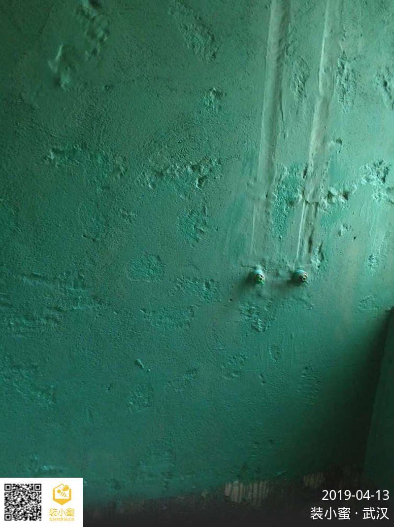

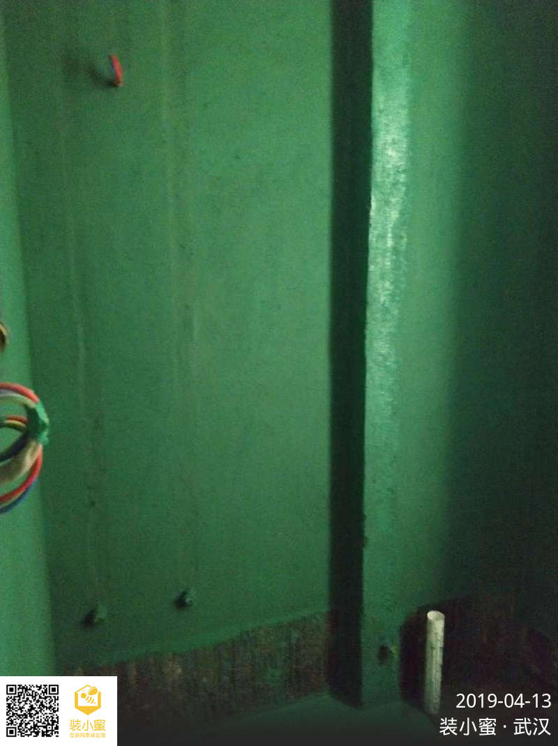

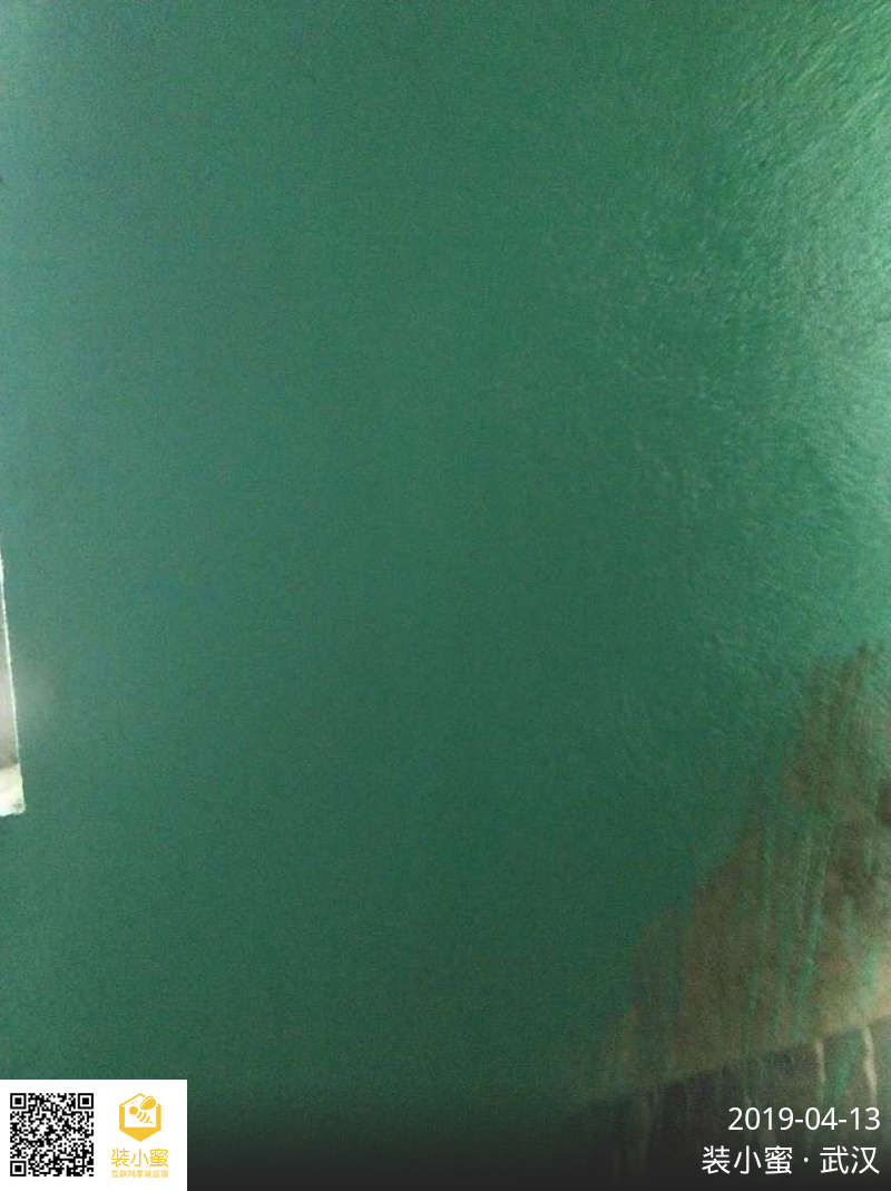

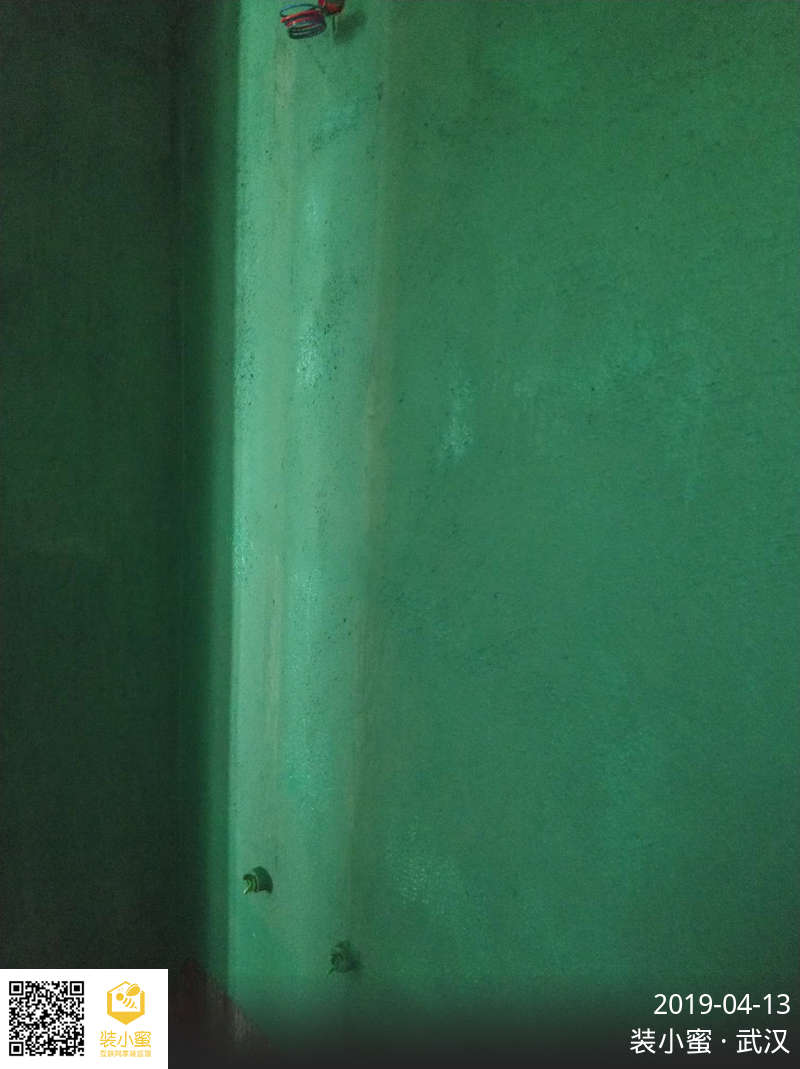

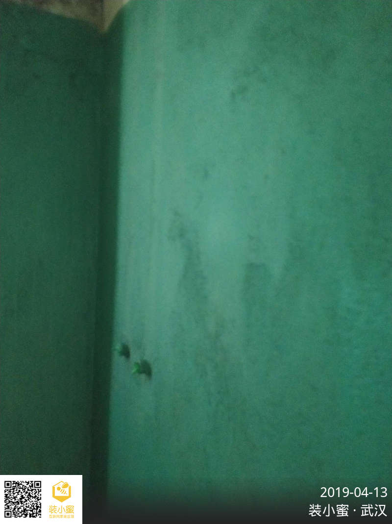

施工情况瓦工卫生间墙面做防水处理。厨房墙面砖已经施工完成。木工吊顶交底。
1.厨房墙砖己施工完成,缝己沟完,沟缝前砖卡未处理,砖卡有外露需要处理,包管处贴砖不成九十度误差1公分左右。
