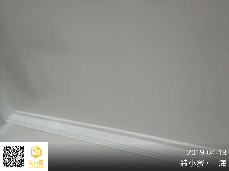

现场检查问题如下

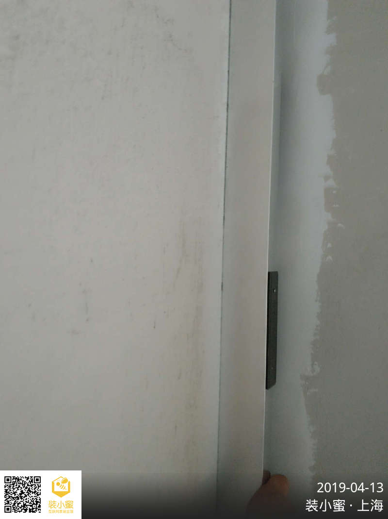

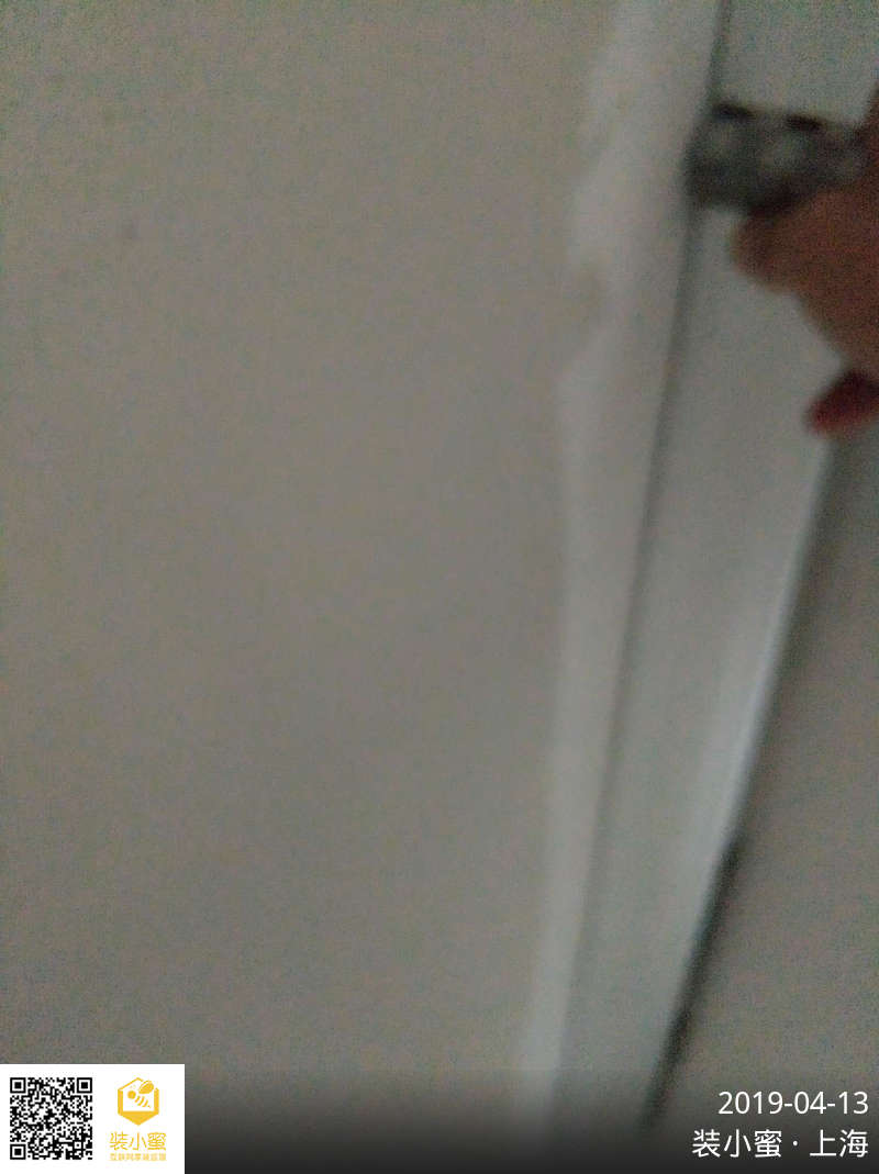

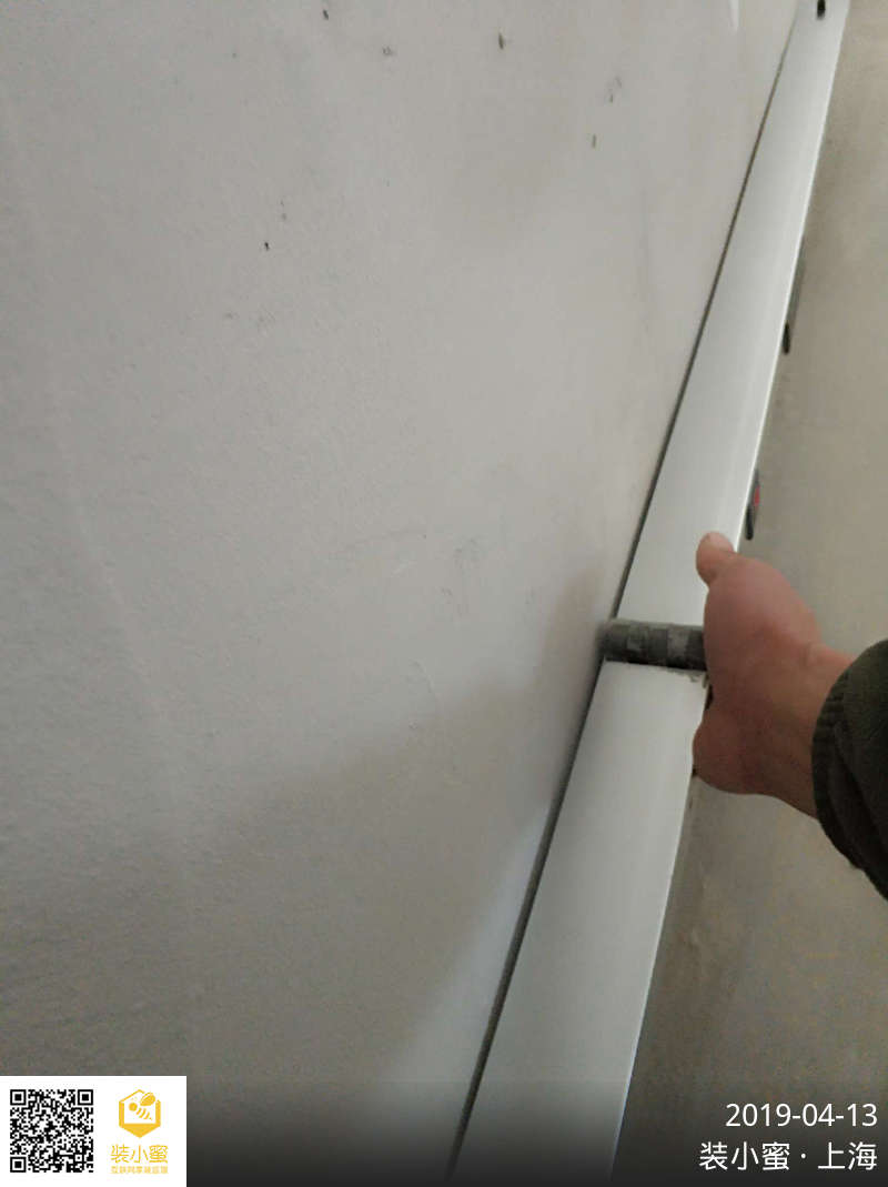

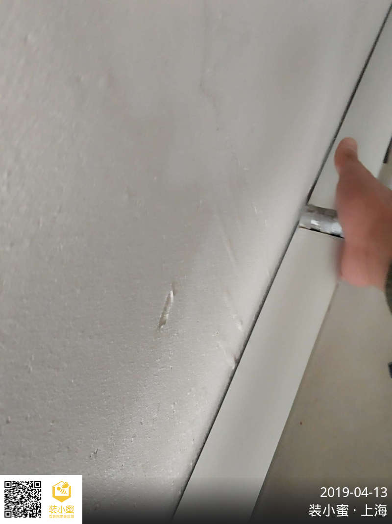

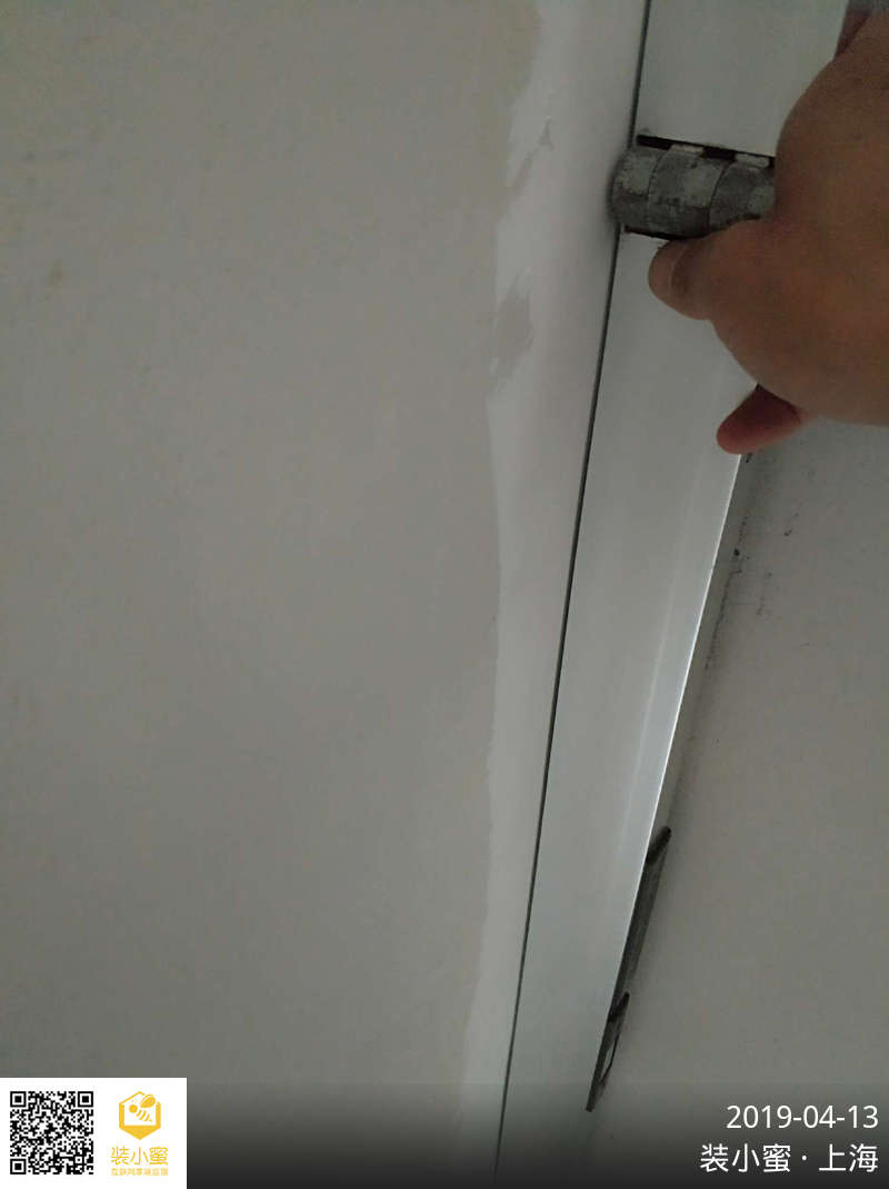

客厅卧室局部脚线处不平直误差偏大
厨房,卫生间门套处不平整,需要加强处理。
以上问题已告知客户。
问题处理建议。
客厅卧室局部脚线处不平直误差偏大建议加强处理。
厨房,卫生间门套处不平整建议用墙尼加强处理。
下一步施工建议油工涂刷墙面基层时,注意踢脚线平直度,门窗套处垂直平整度处理,衣柜处及射灯处墙面需加强平整处理,涂刷乳胶漆前,打磨墙体刷漆前先自检合格后,再涂刷乳胶漆,墙体有颜色的需要和客户确认后再涂
