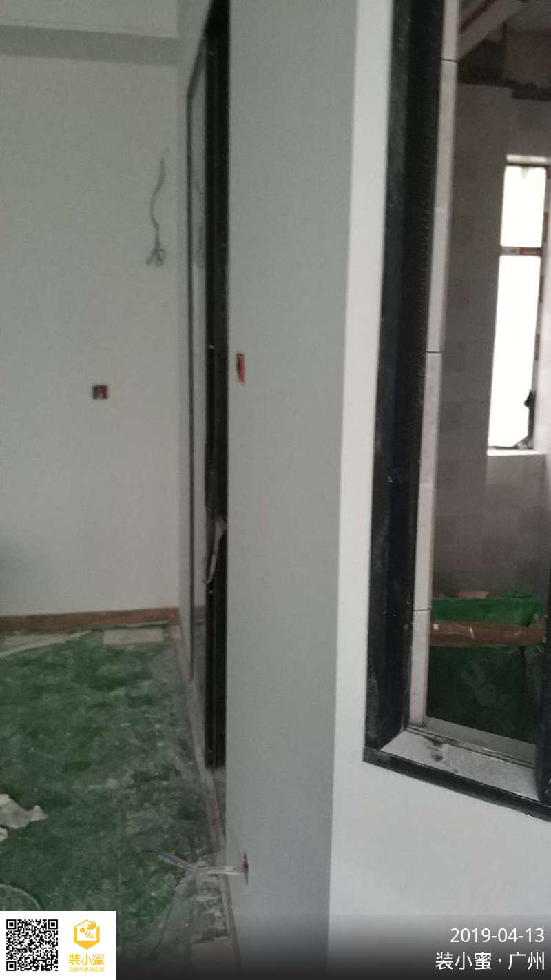

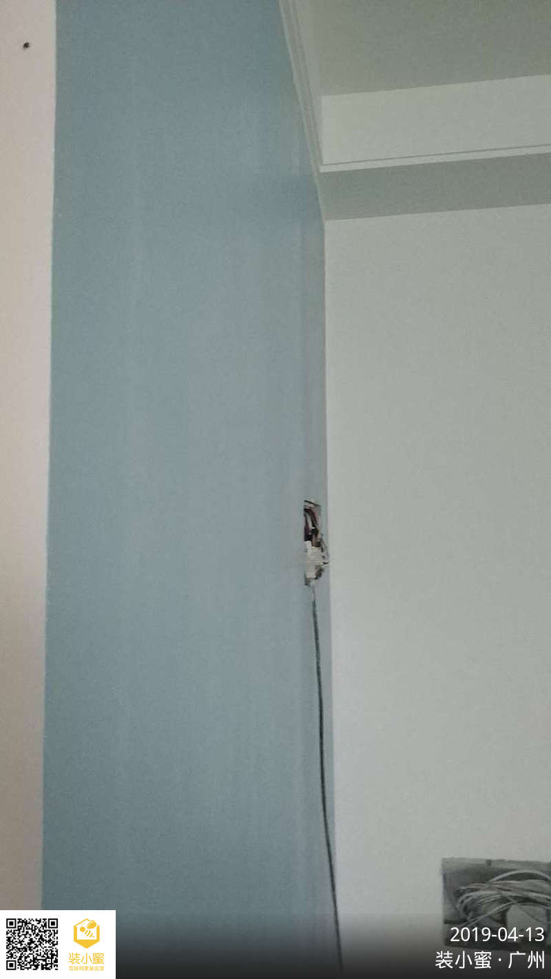

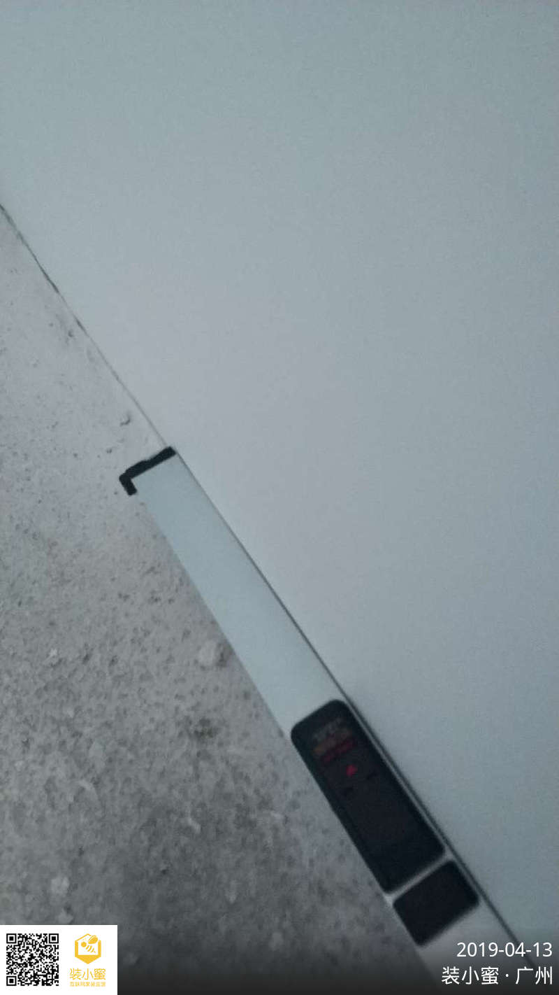

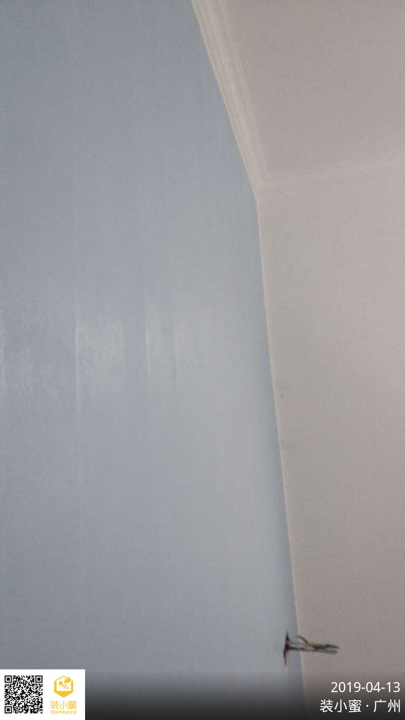

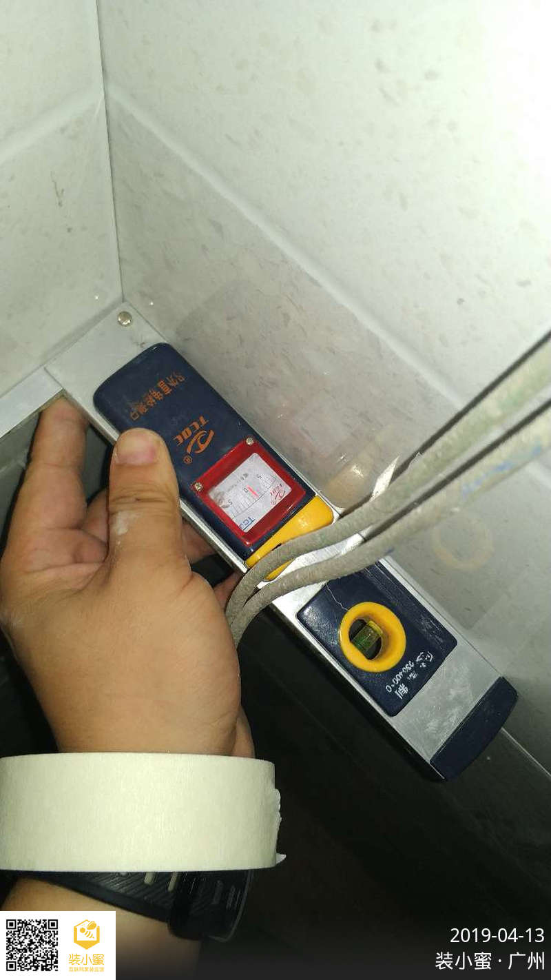

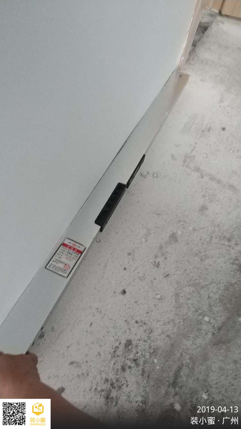

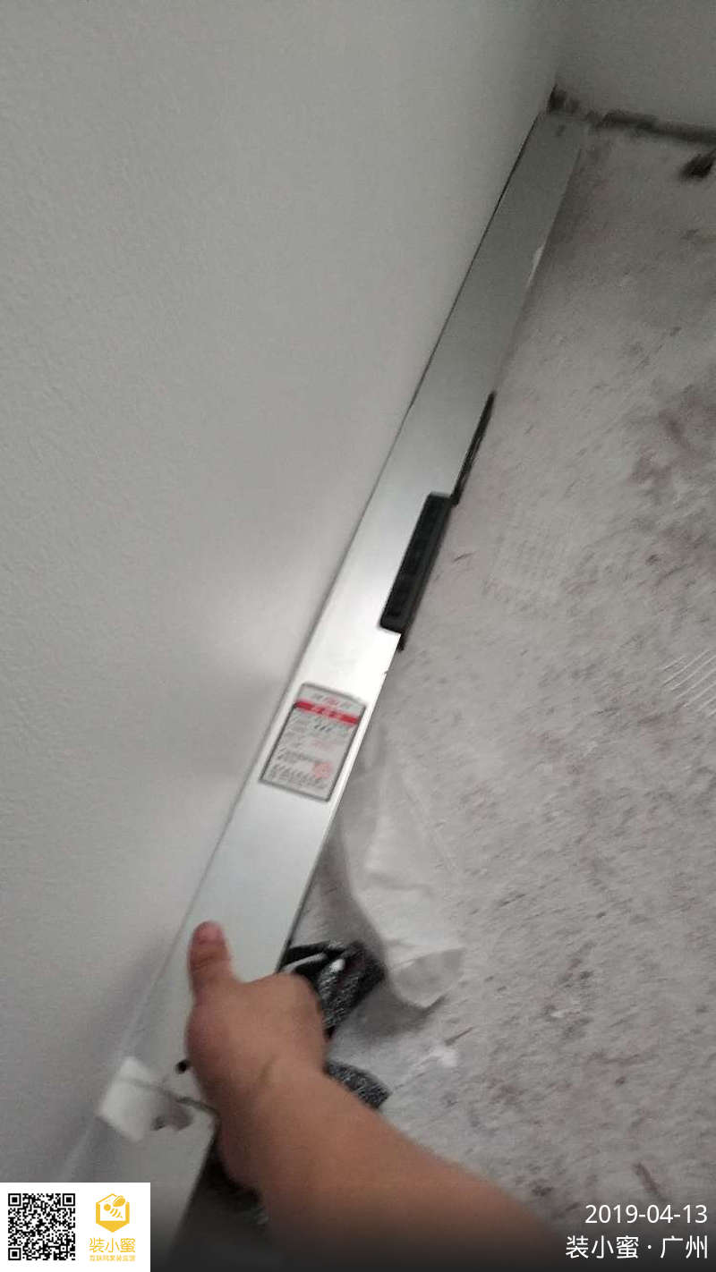

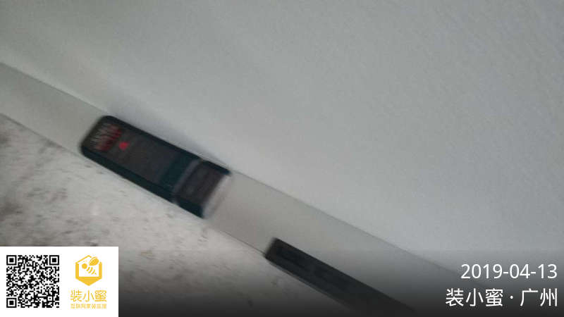

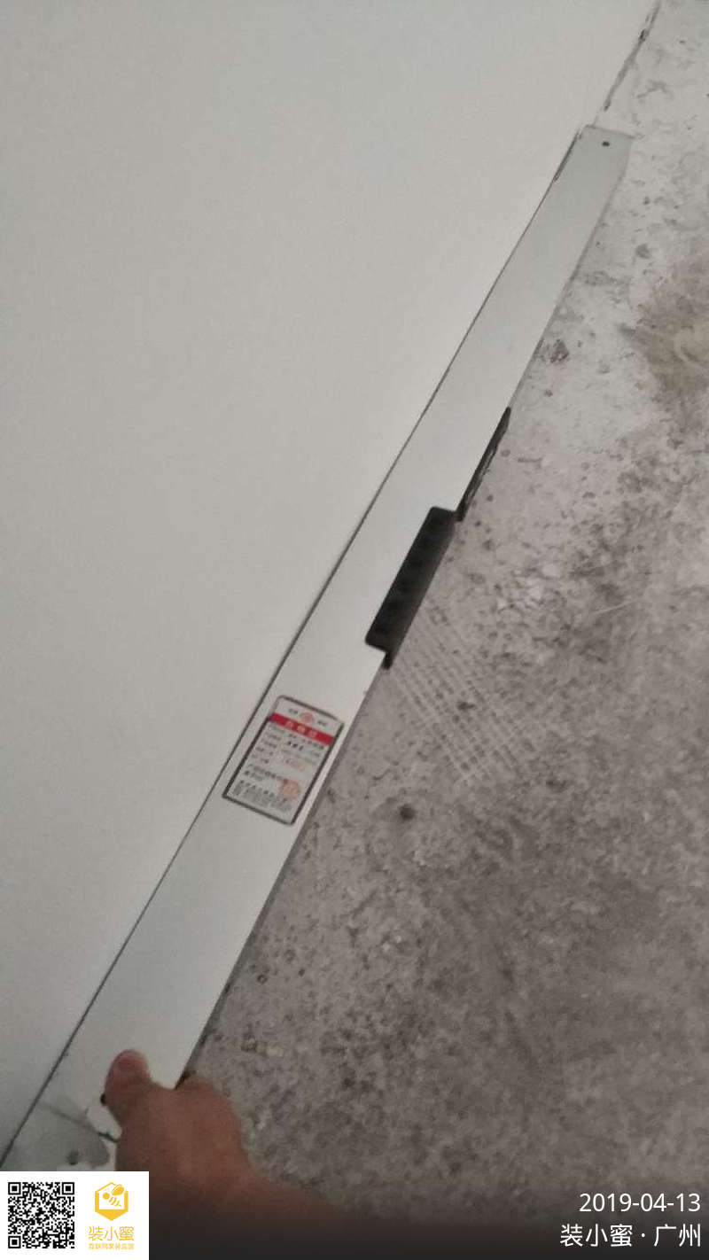

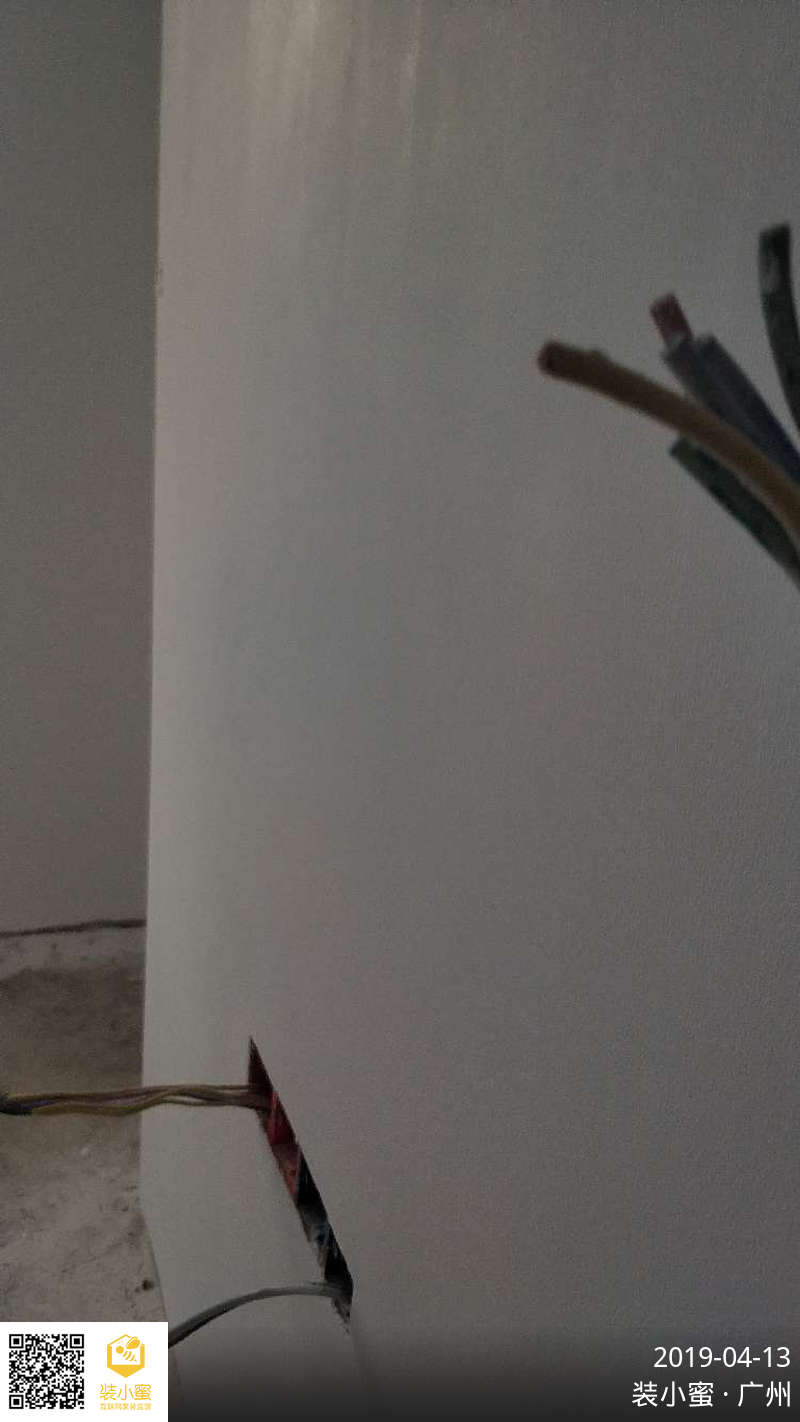

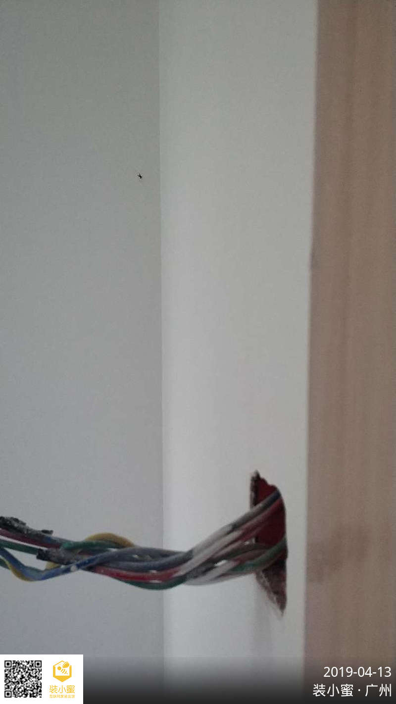

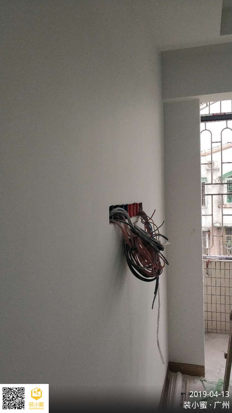

1.墙面多处面不直,角不直,已经在图中标识。
2.墙面多处破损、阳角缺陷,局部有沙眼,已经沟通油工整改。

阴阳角打磨平直度符合要求
腻子表面牢固,无明显的疏松

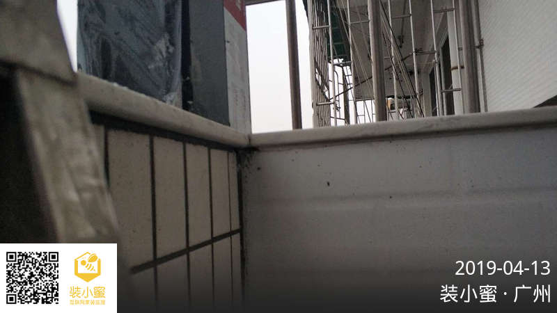

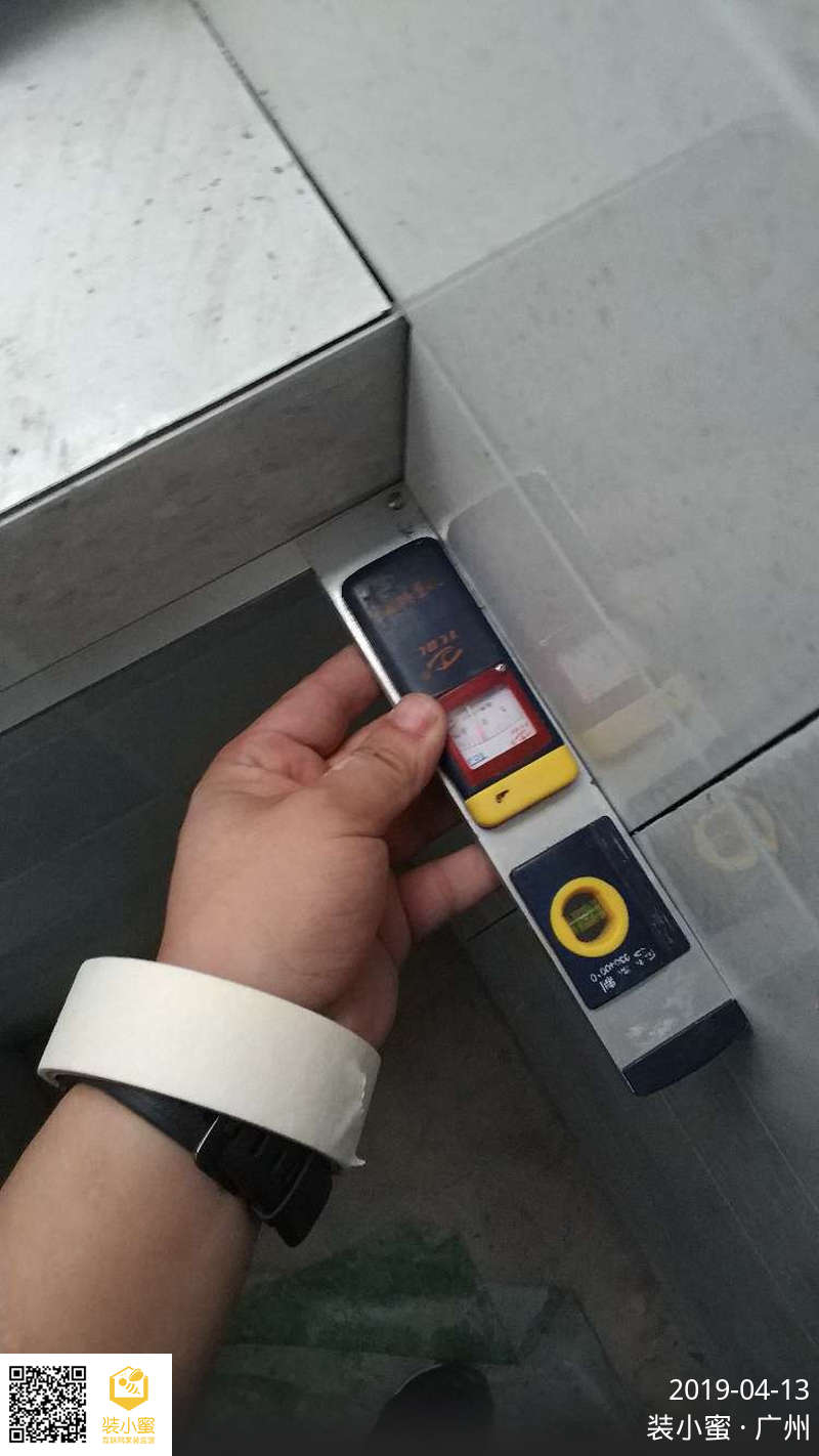

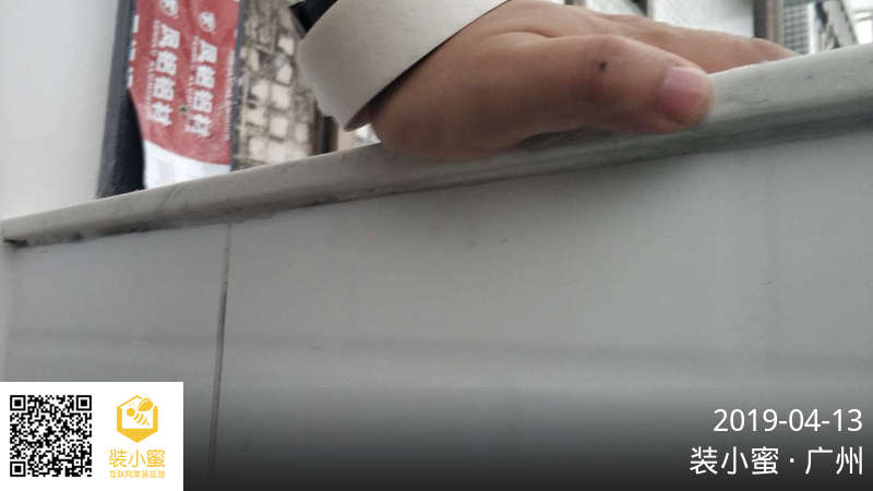

窗台大理石下口已填实
产品处批嵌平直度符合要求
内嵌橱柜周边区域方正平直符合要求
