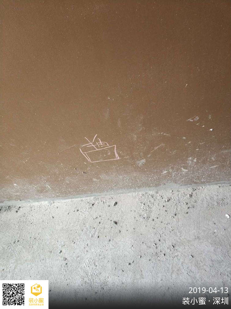

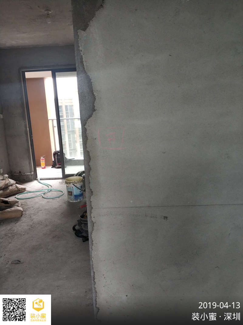

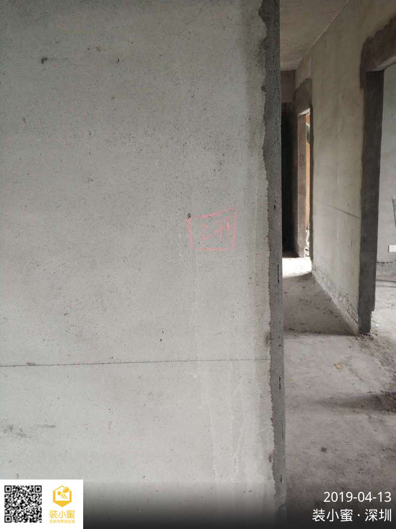

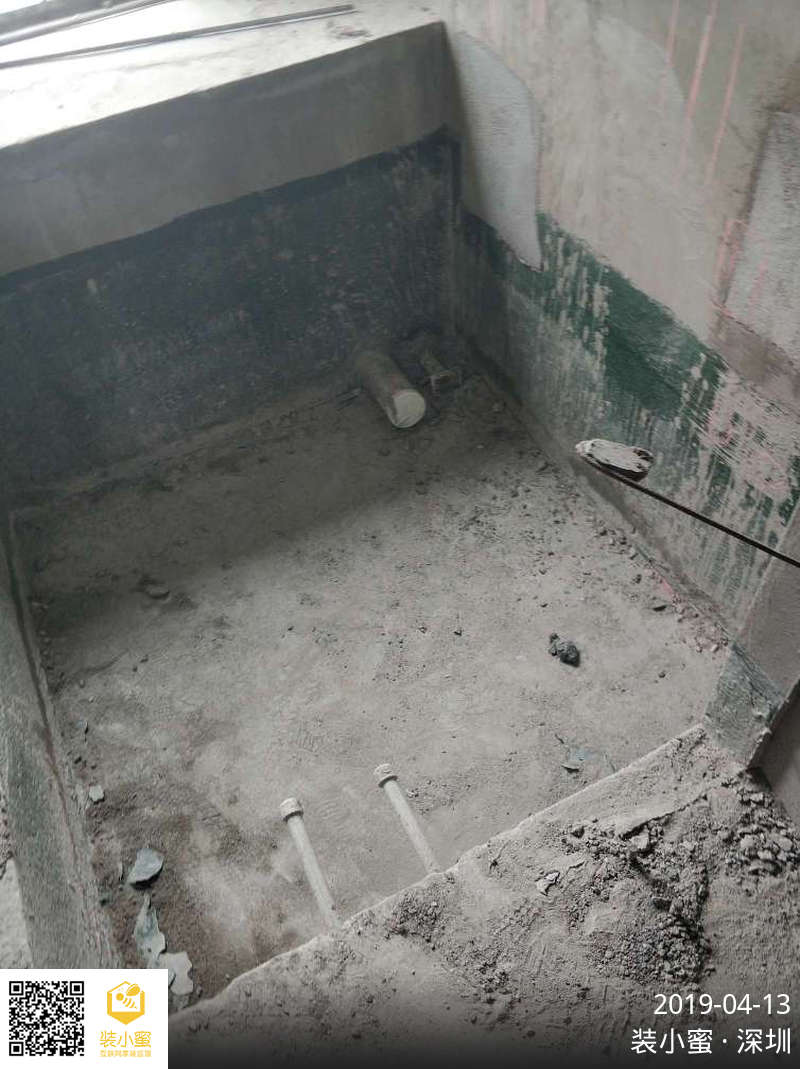

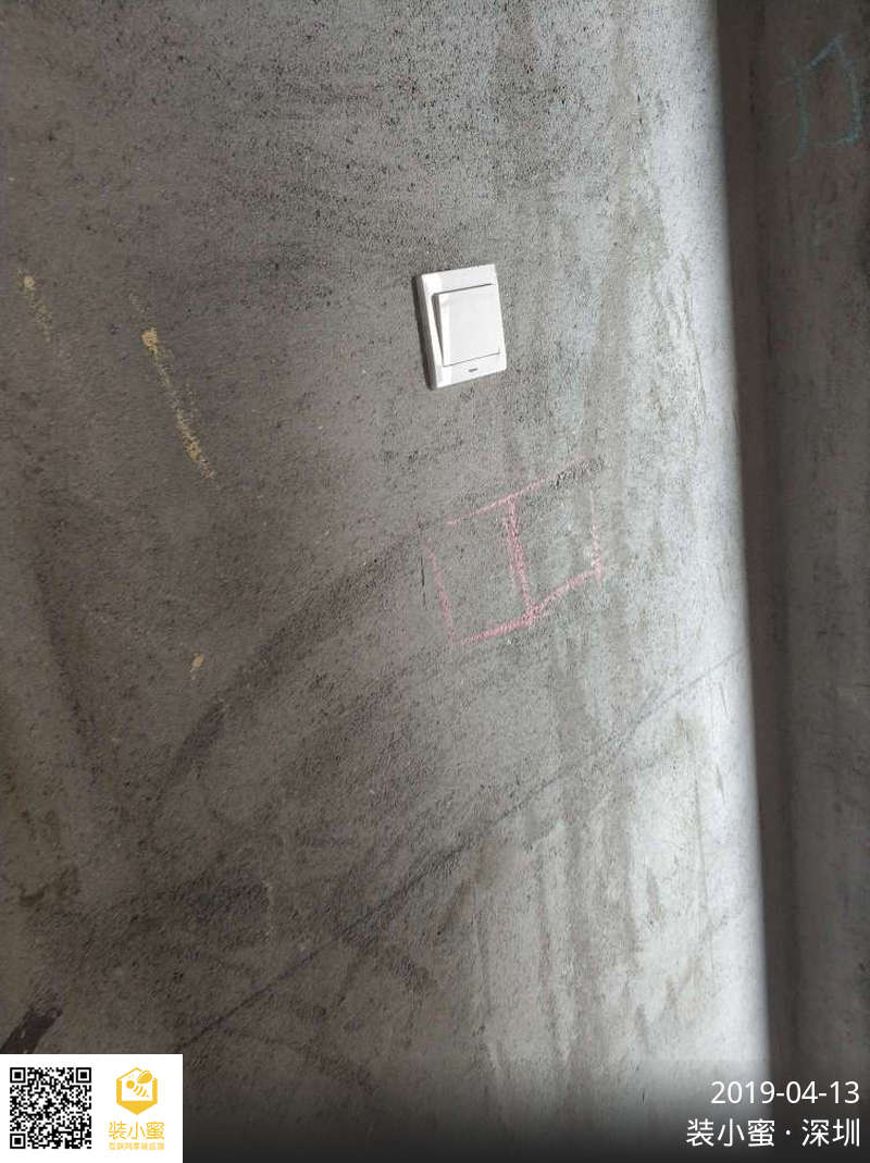

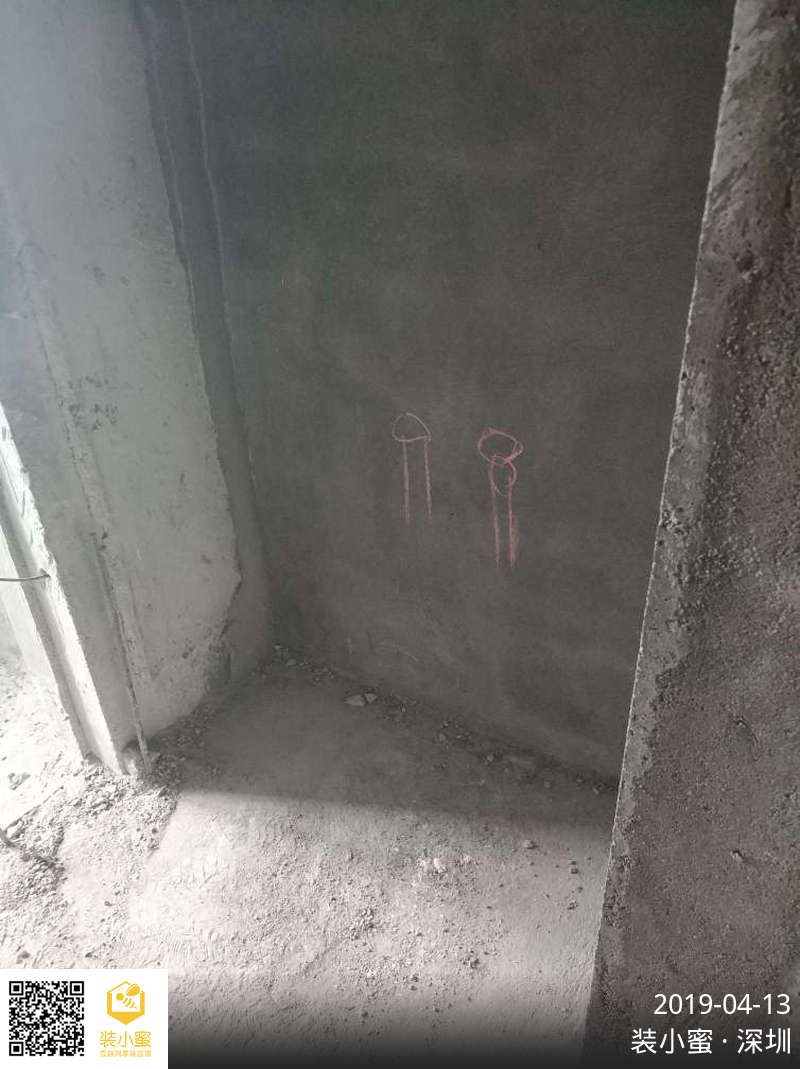

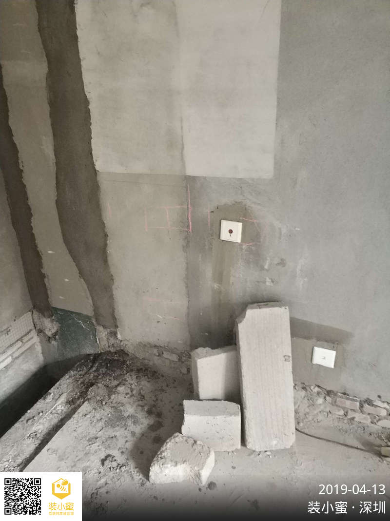

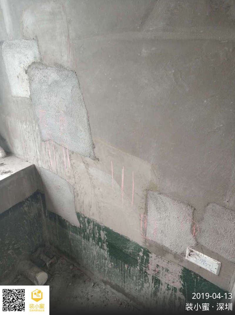

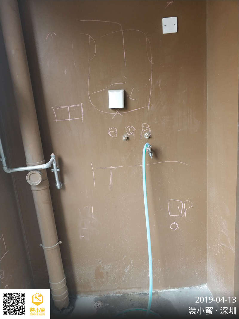

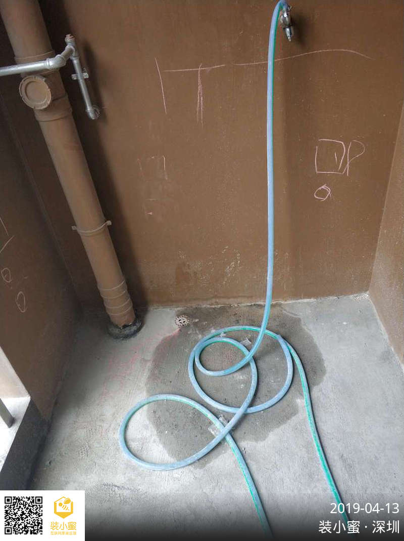

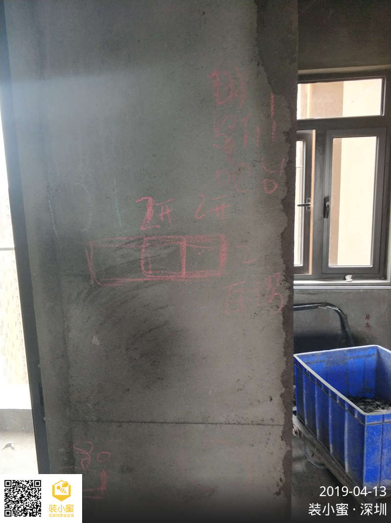

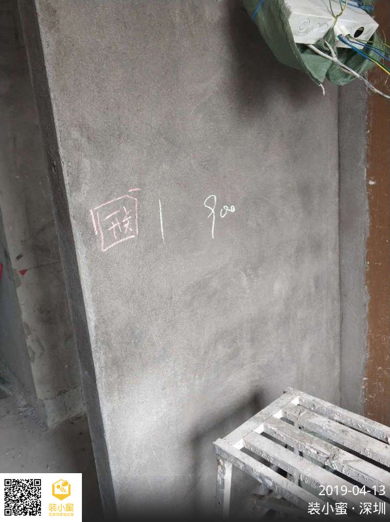

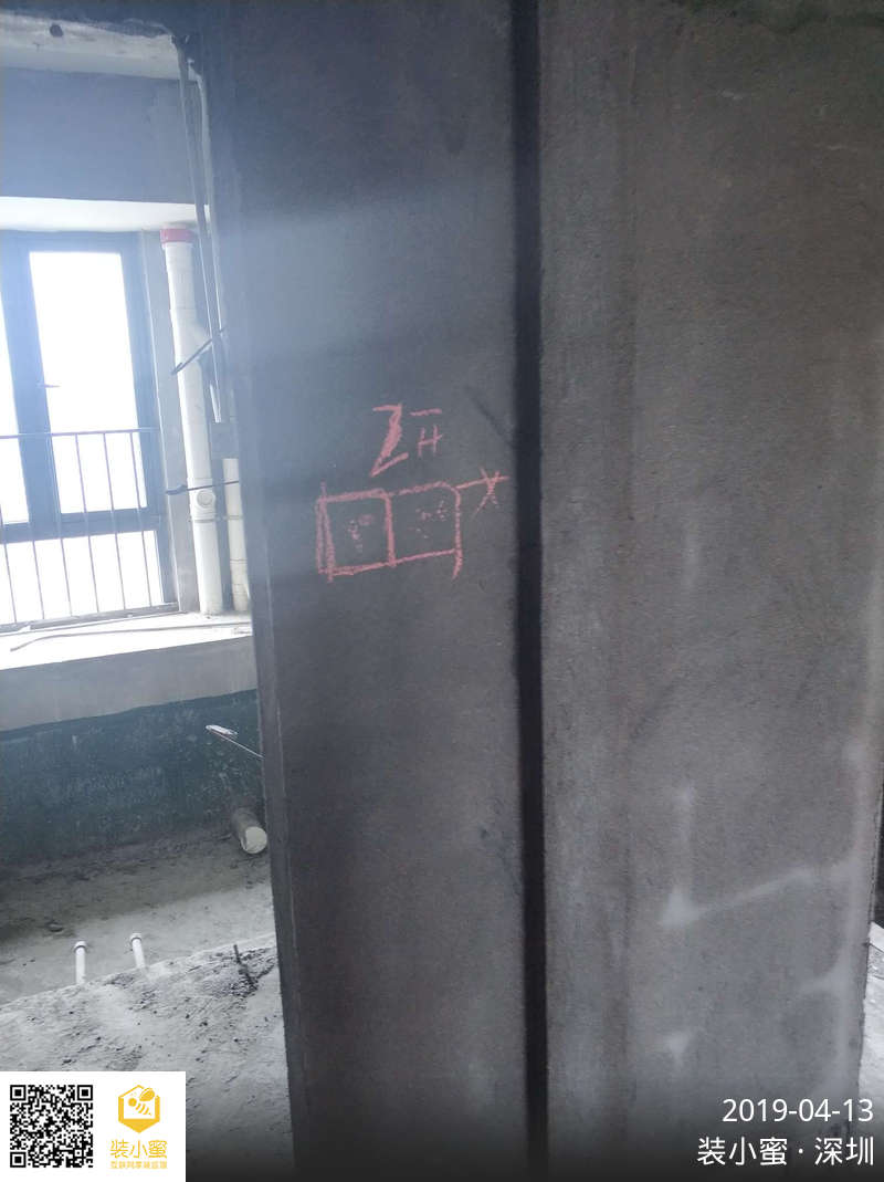

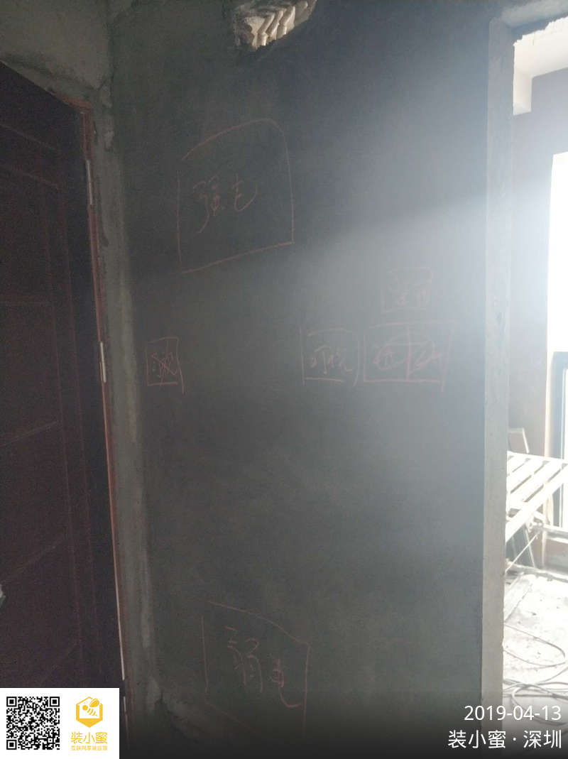

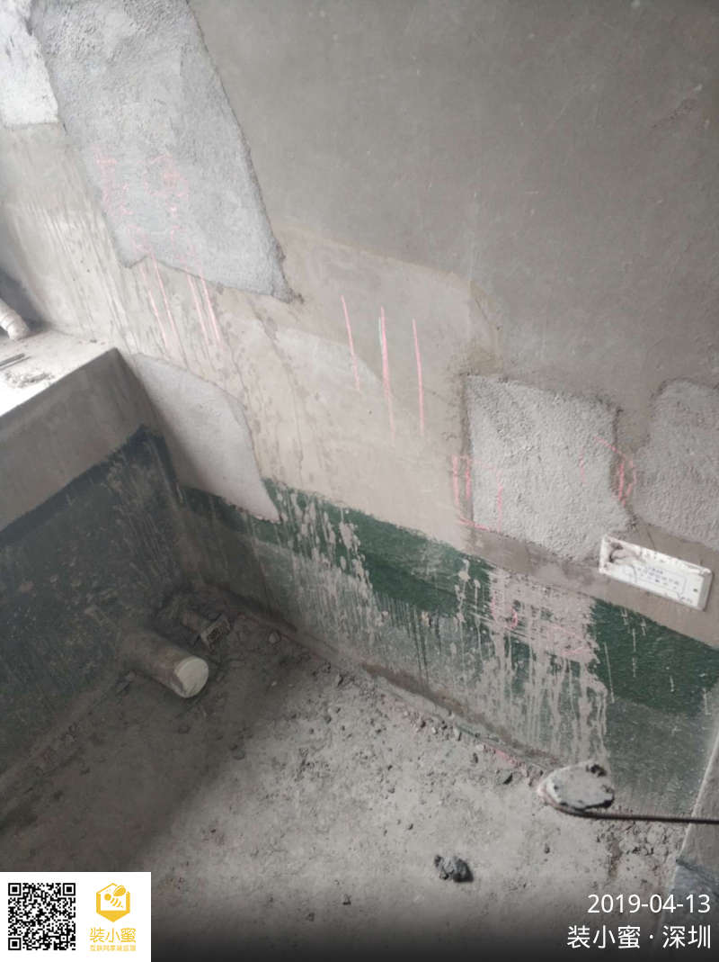

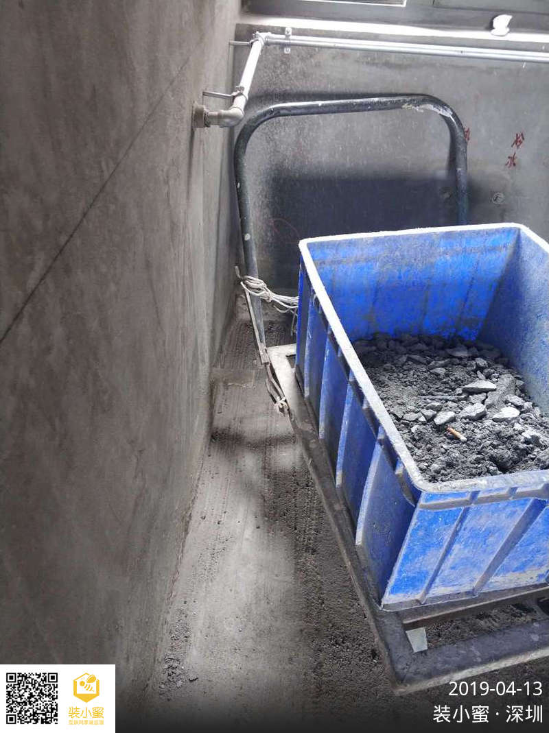

今日水电定位

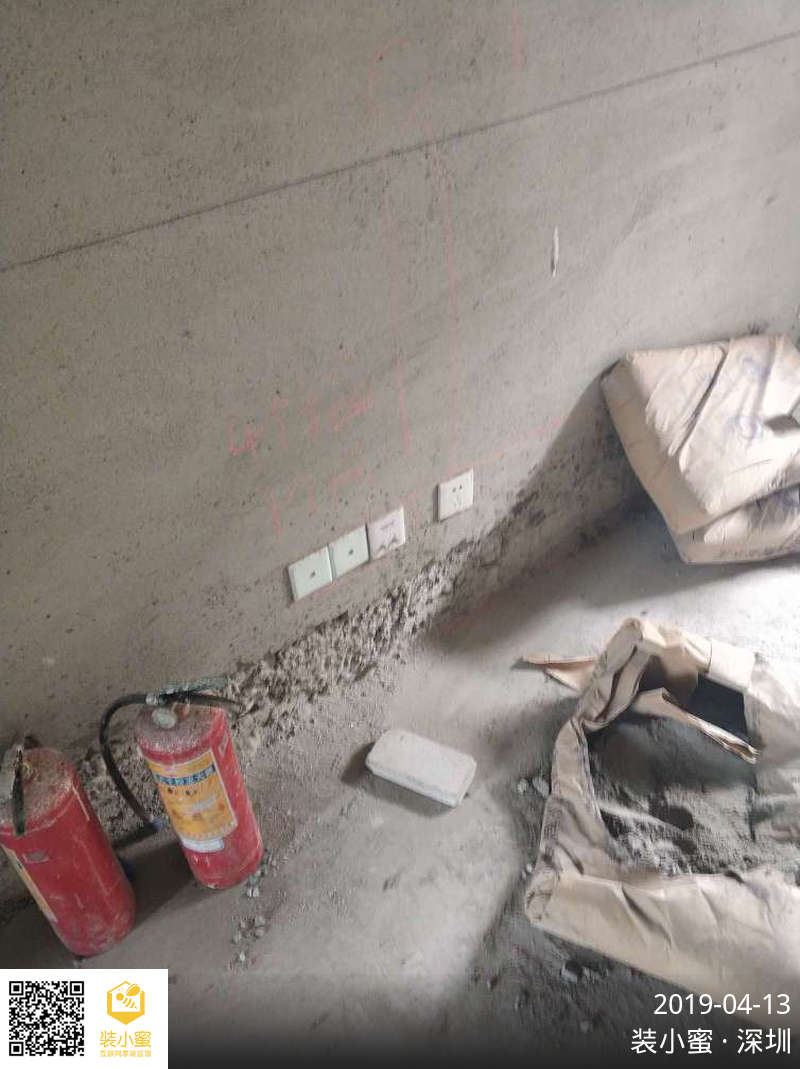

1.

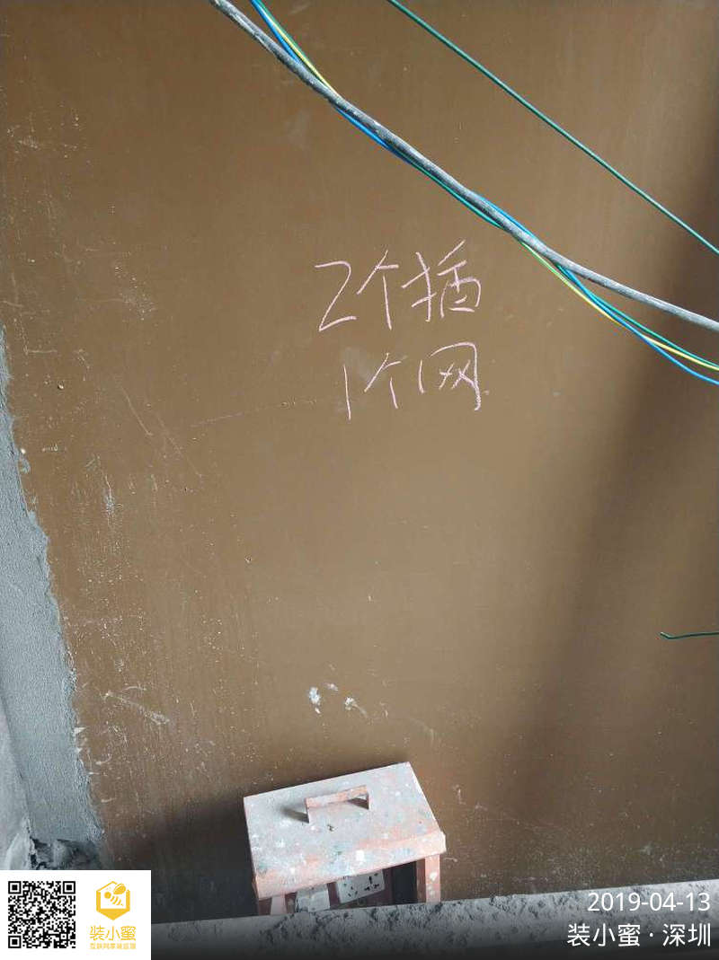

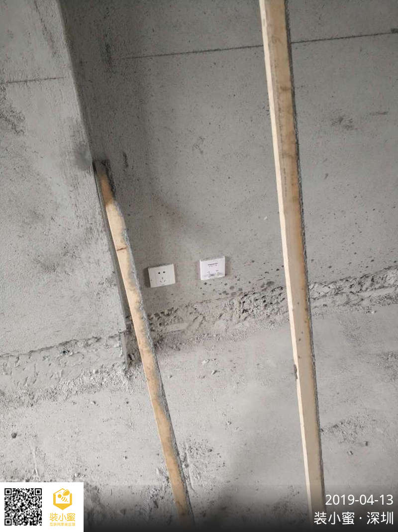

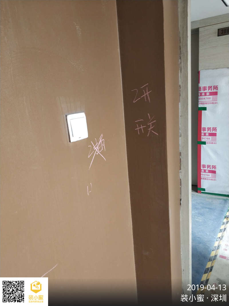

确定回路为9路,厨1.灯1.卫1.插座2.空调4
2.无双控,全屋智能开关,用单火线
3.弱电2个端口,书房,大厅

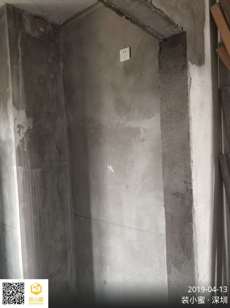

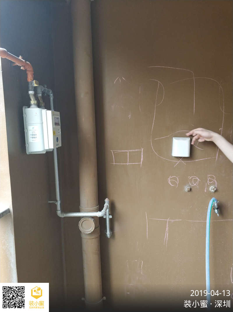

4.厨房有凉霸,无大功率
5.水路无需回水

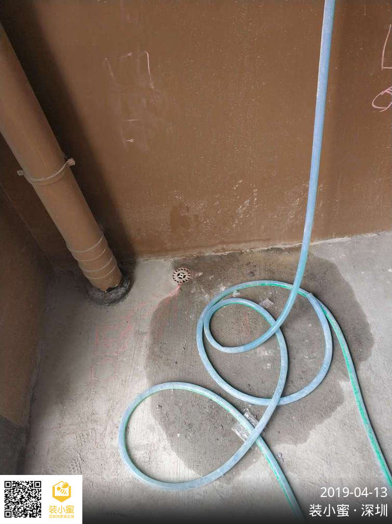

水电全改
水管用伟星,线管,联塑颜色管
电线:金龙羽
网线:用6类
需施工方先做水电预算,确认后施工
不建议论米量
下次工作为【水电施工检查】,在下次上门期间,如有问题请及时联系我。
——来自装小蜜监理 王维金

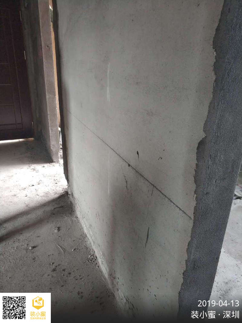

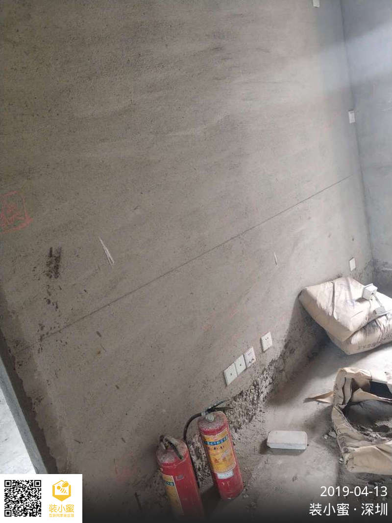

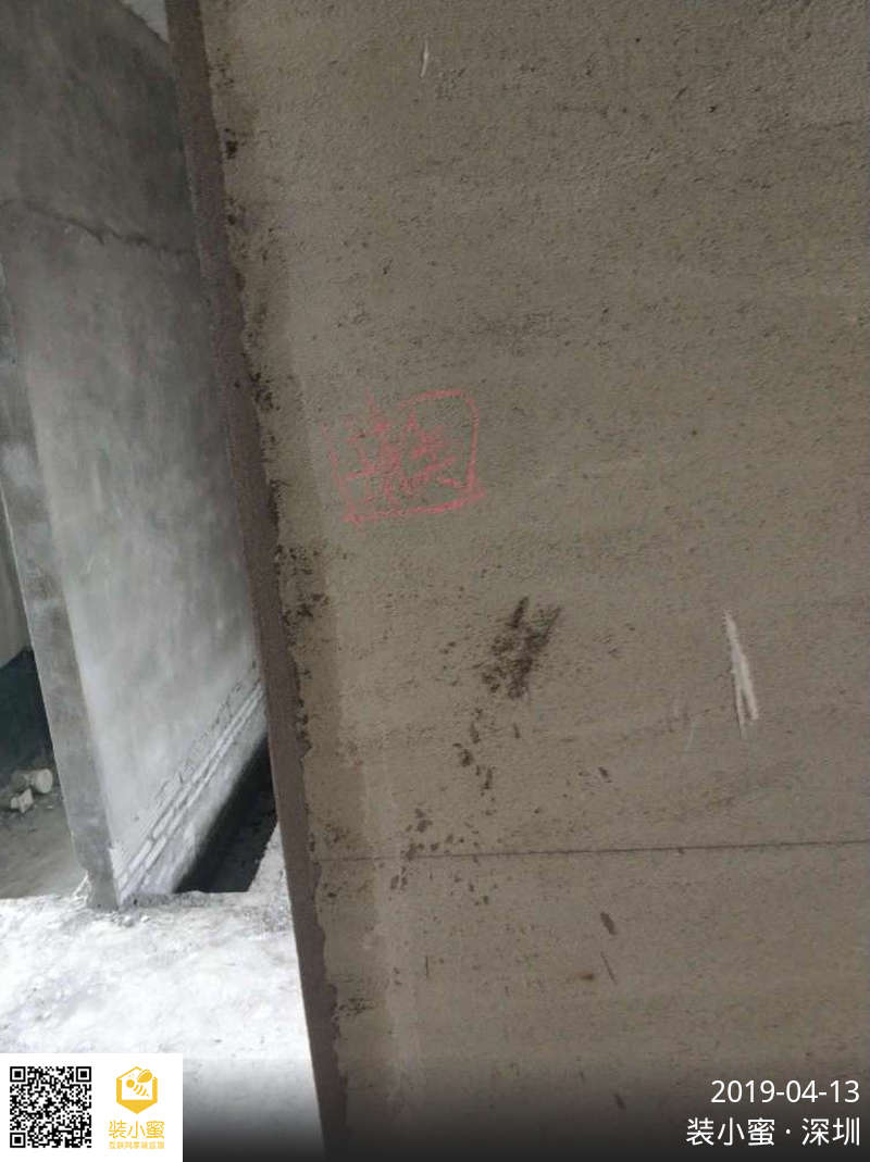

符合标准:11项

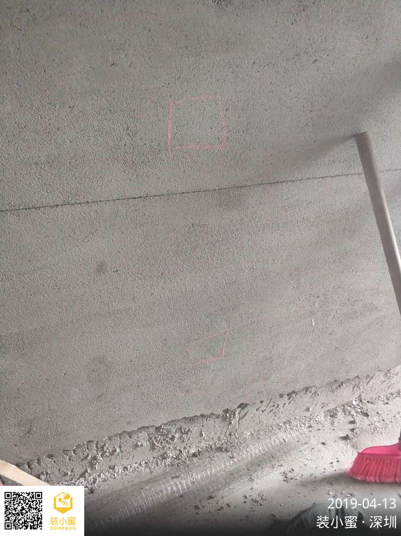

水平标准线已弹,水平检测正确
水电管线的走向设计合理,可以实施

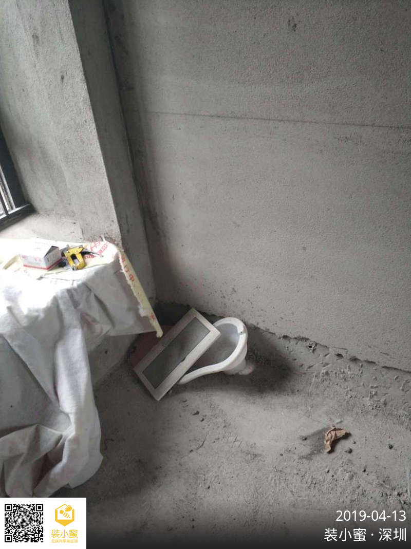

给水点位置与水管安装方案确定,可以实施
排水点位置及施工方案确定,可以实施
油烟机排烟管的位置已明确,可以实施
座便器安装位置及坑距已明确,可以实施
燃气热水器及排烟管位置已明确,可以实施
洗衣机排水管连接要求已明确,可以实施
