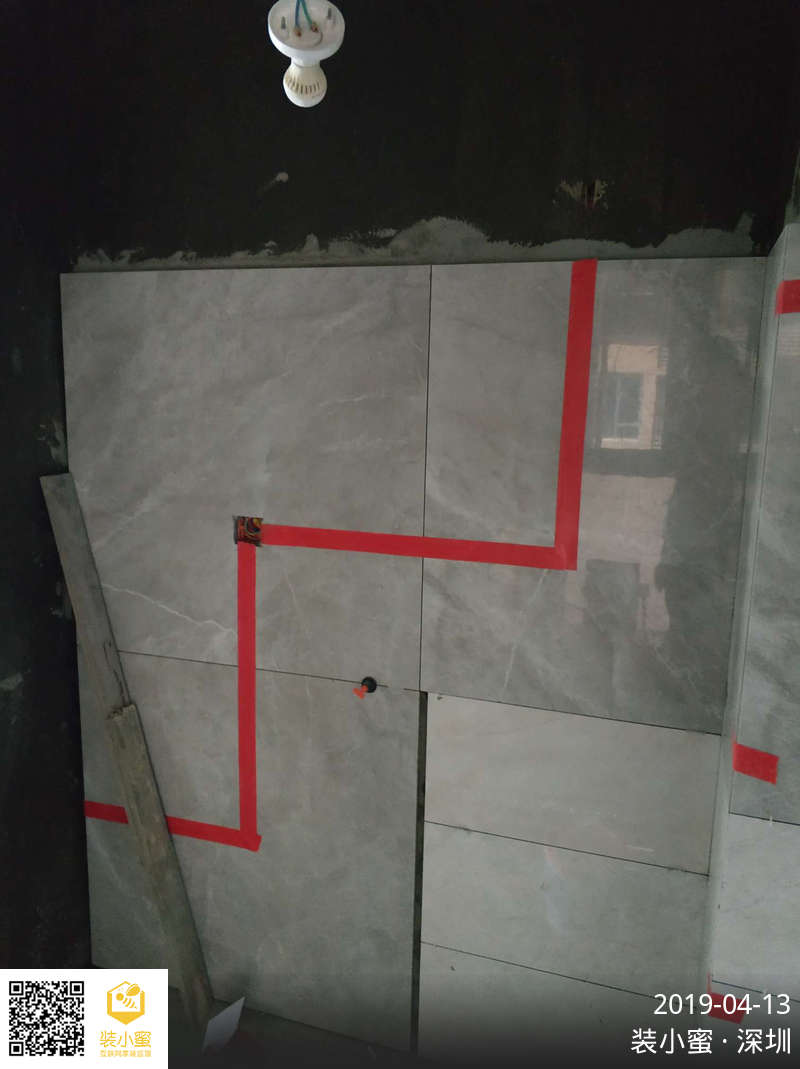

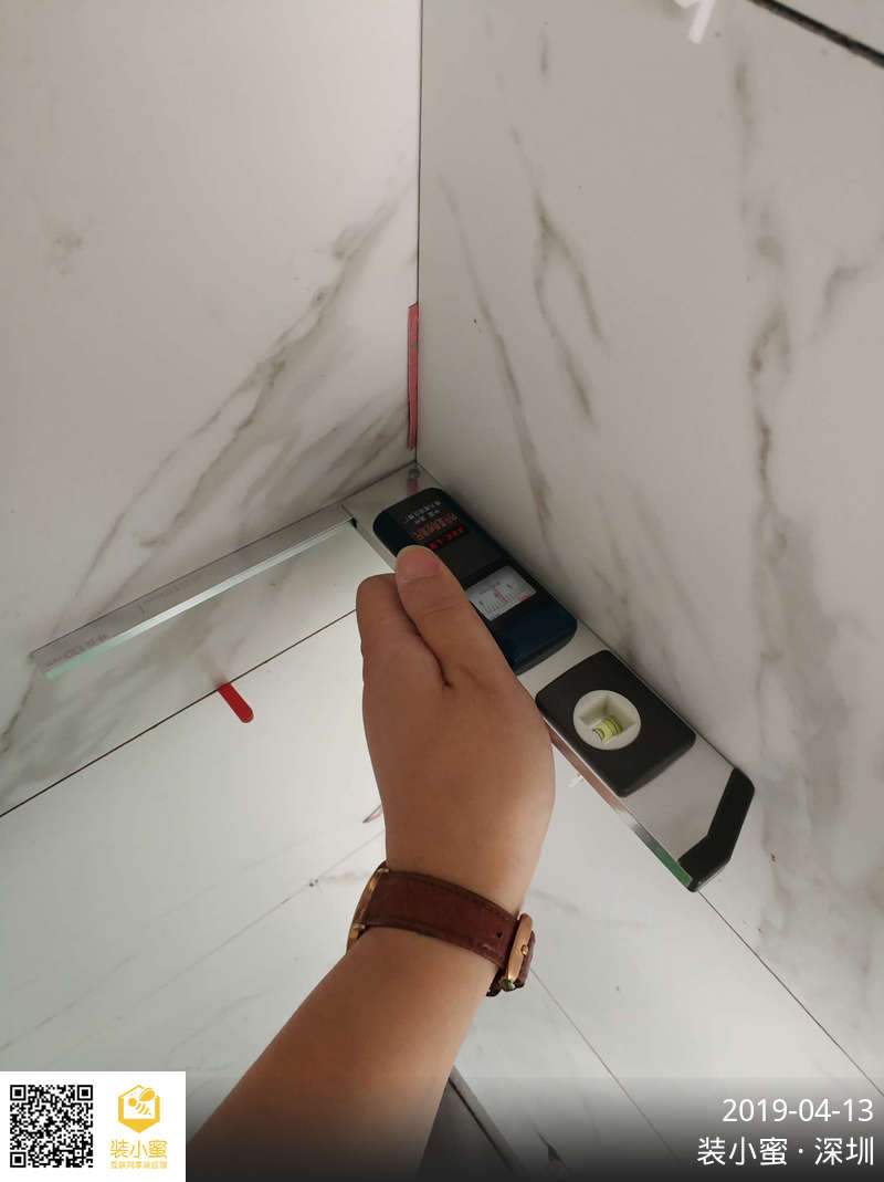

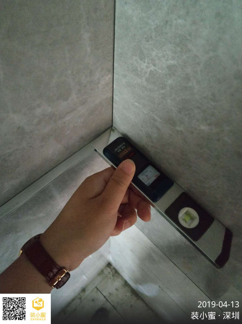

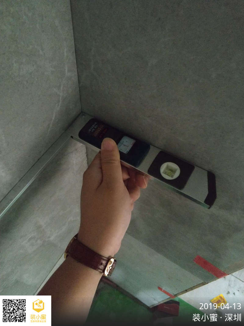

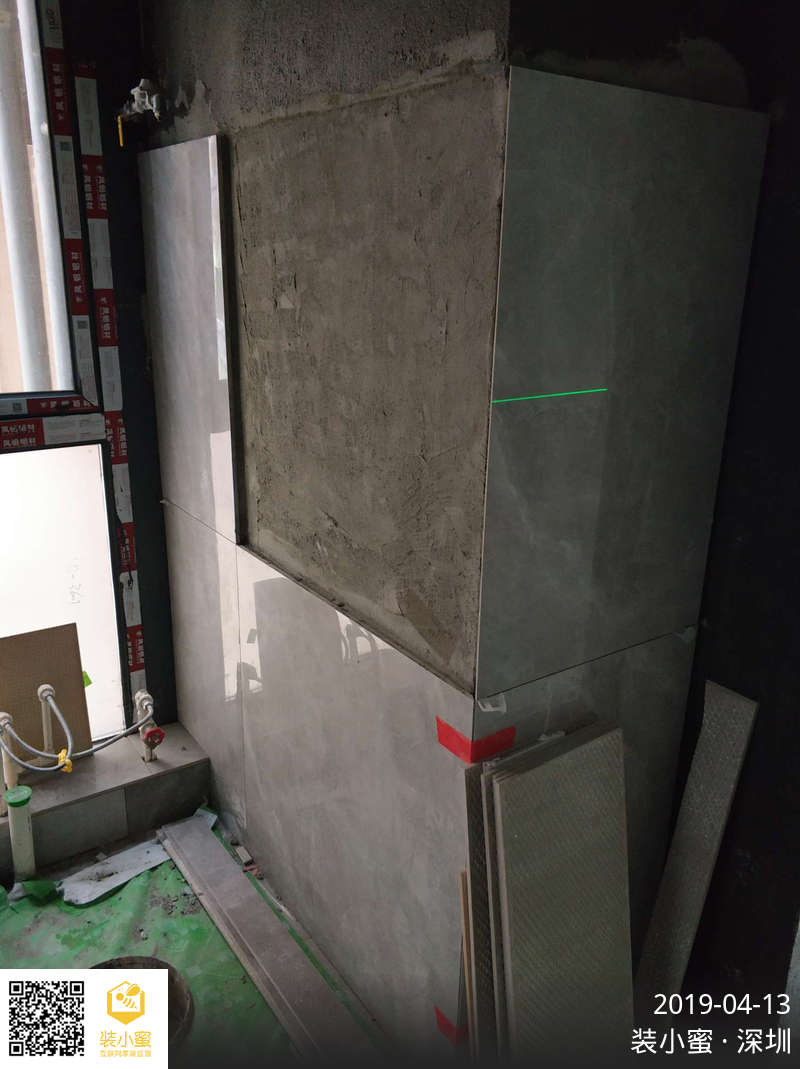

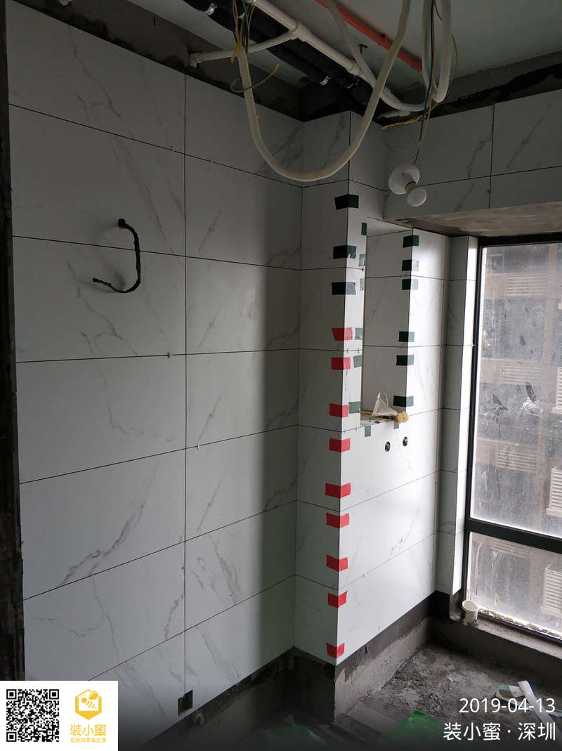

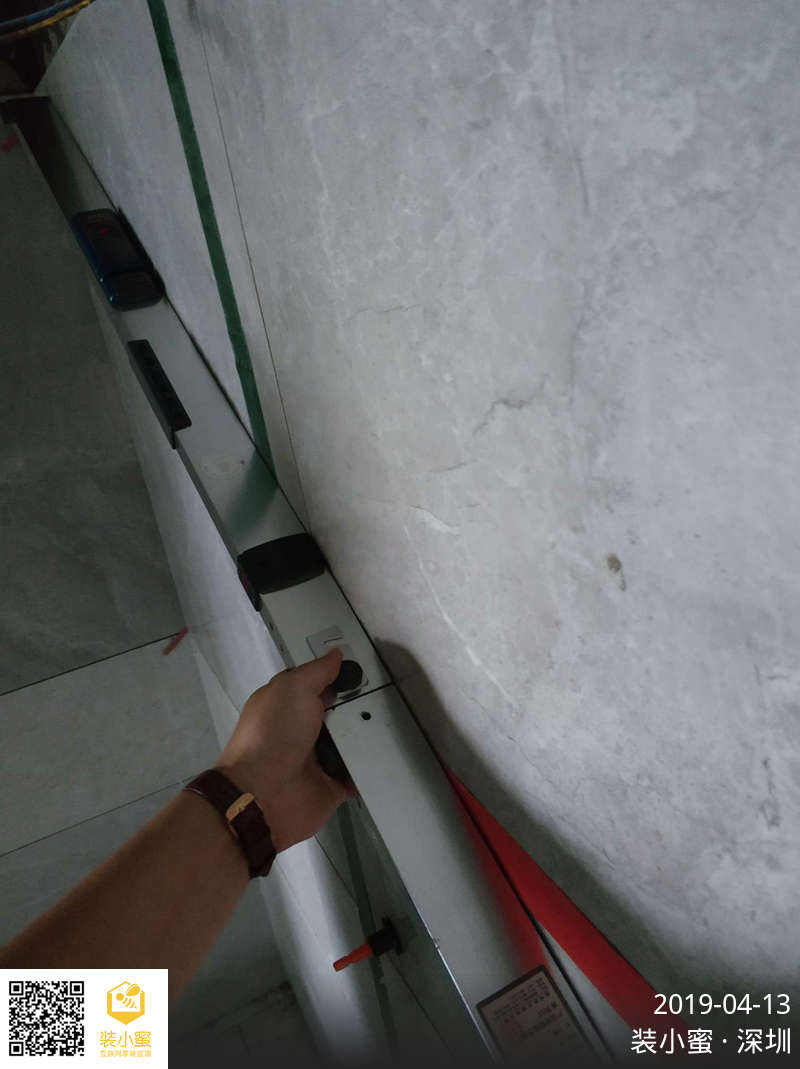

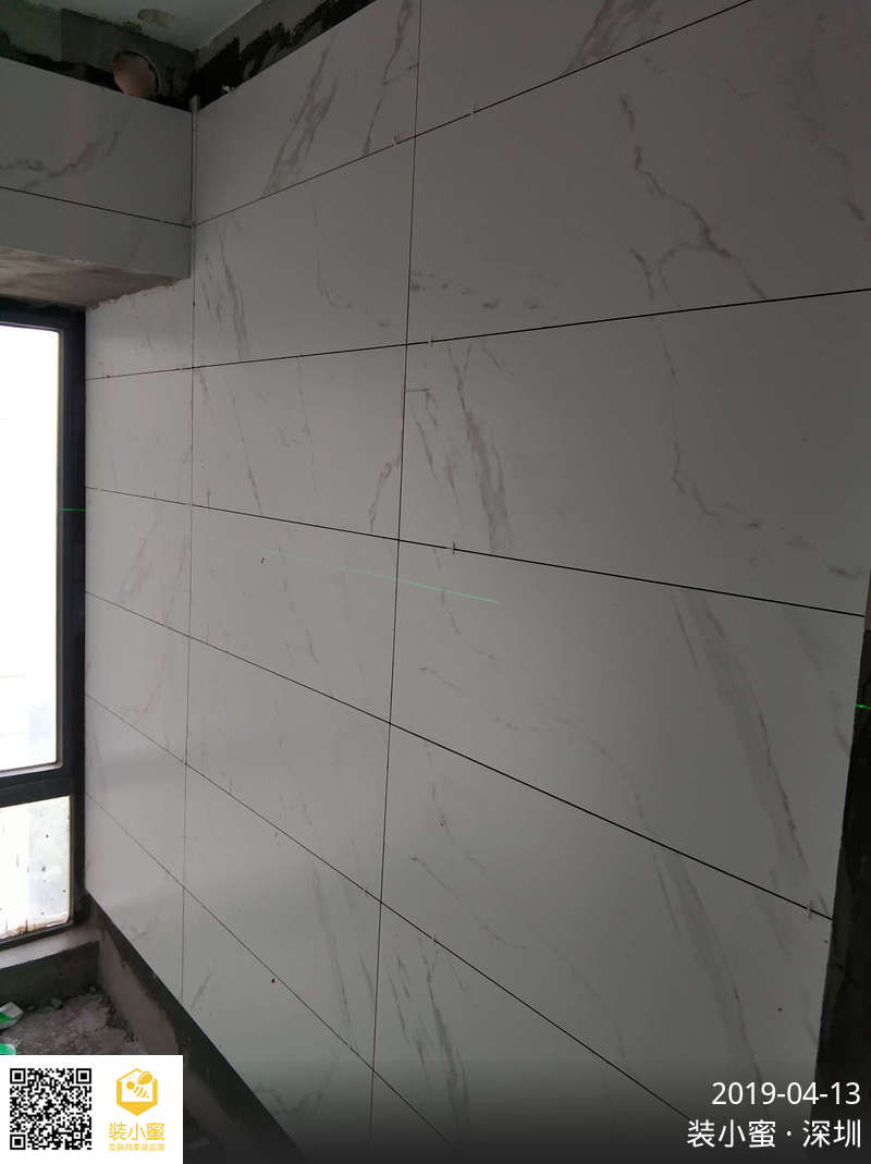

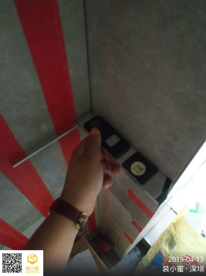

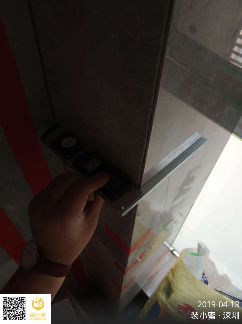

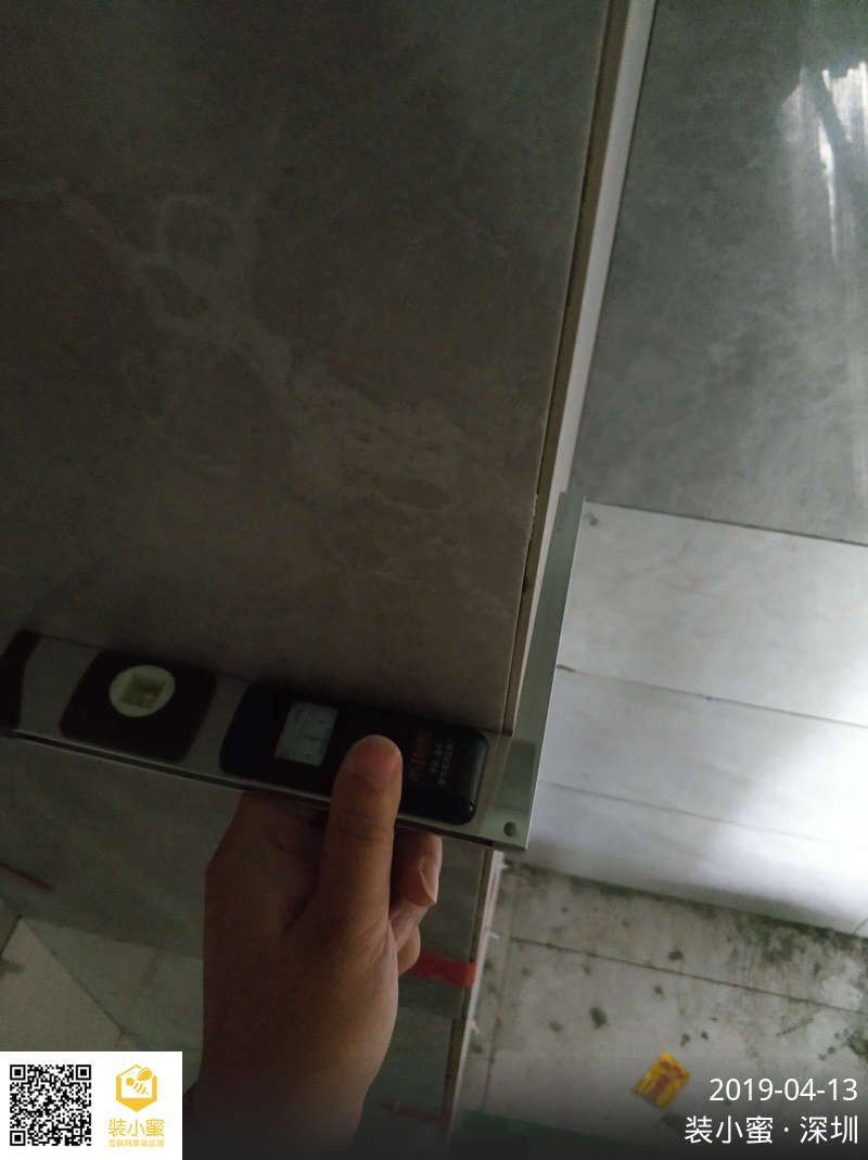

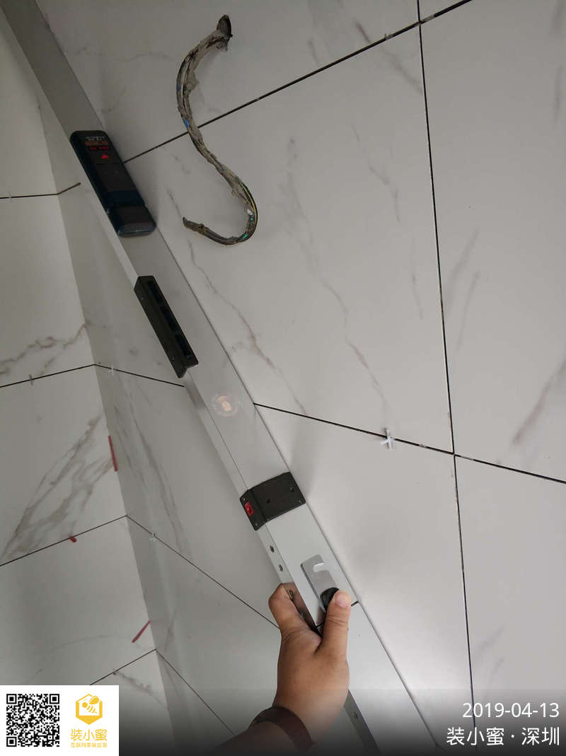

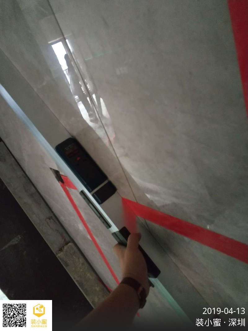

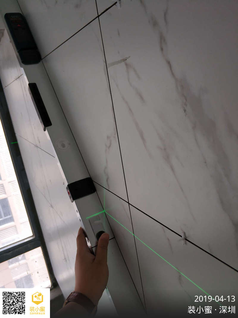

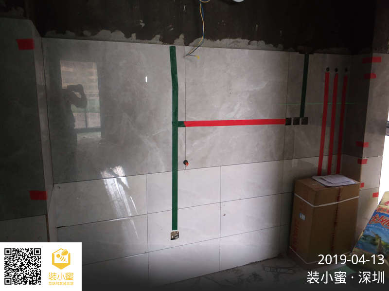

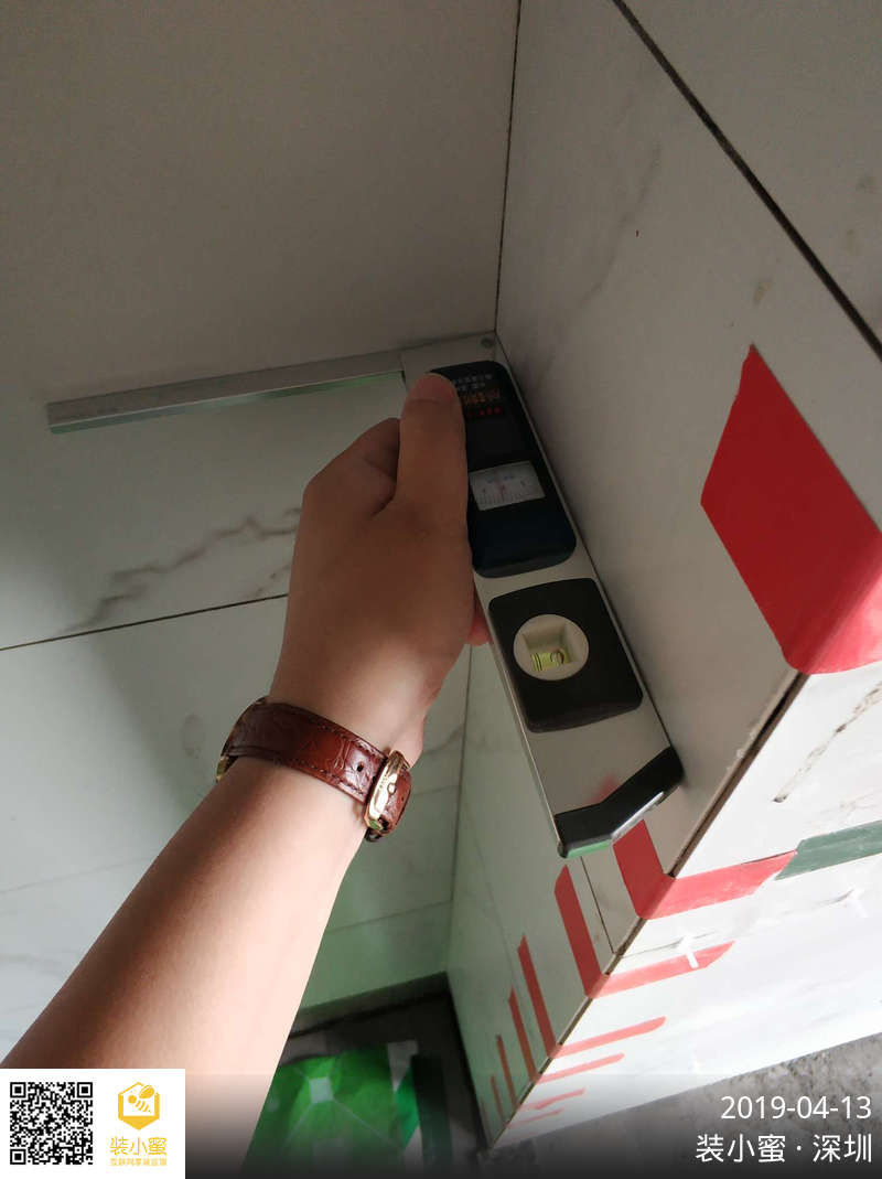

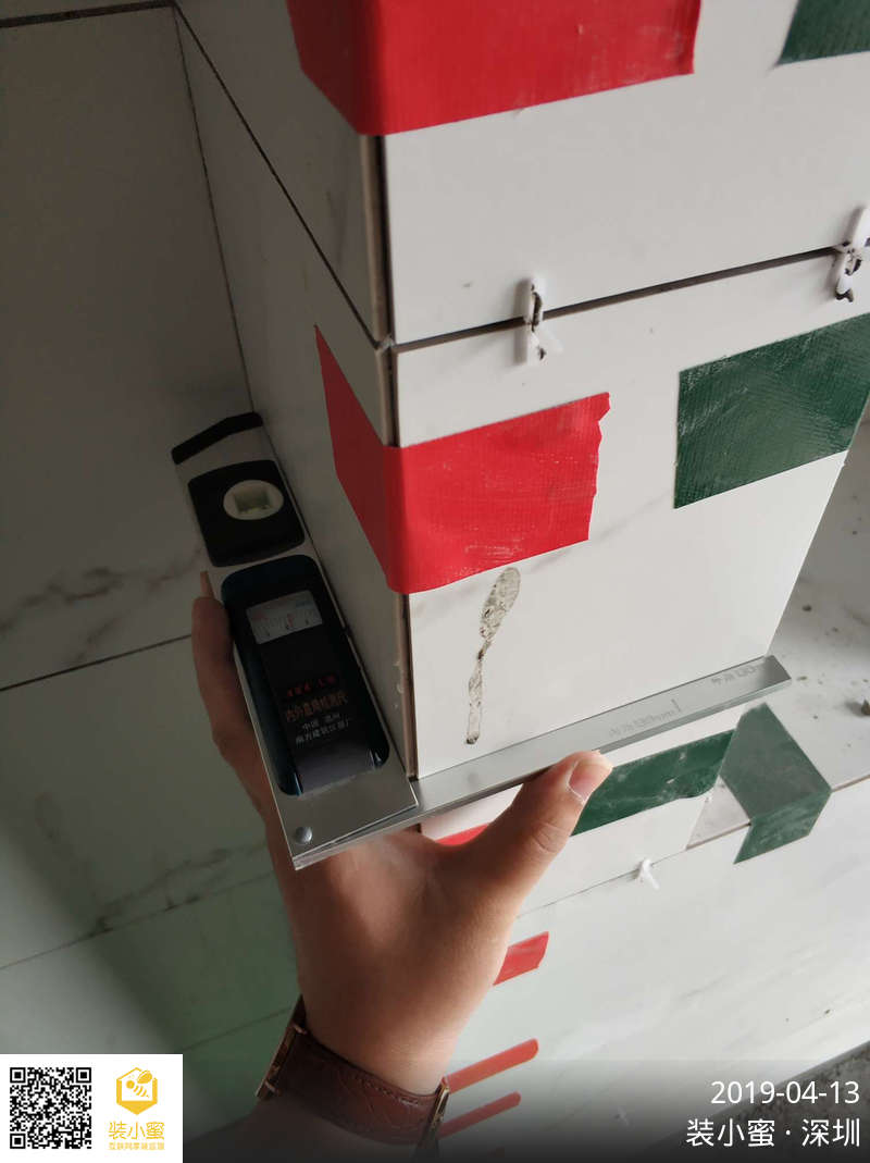

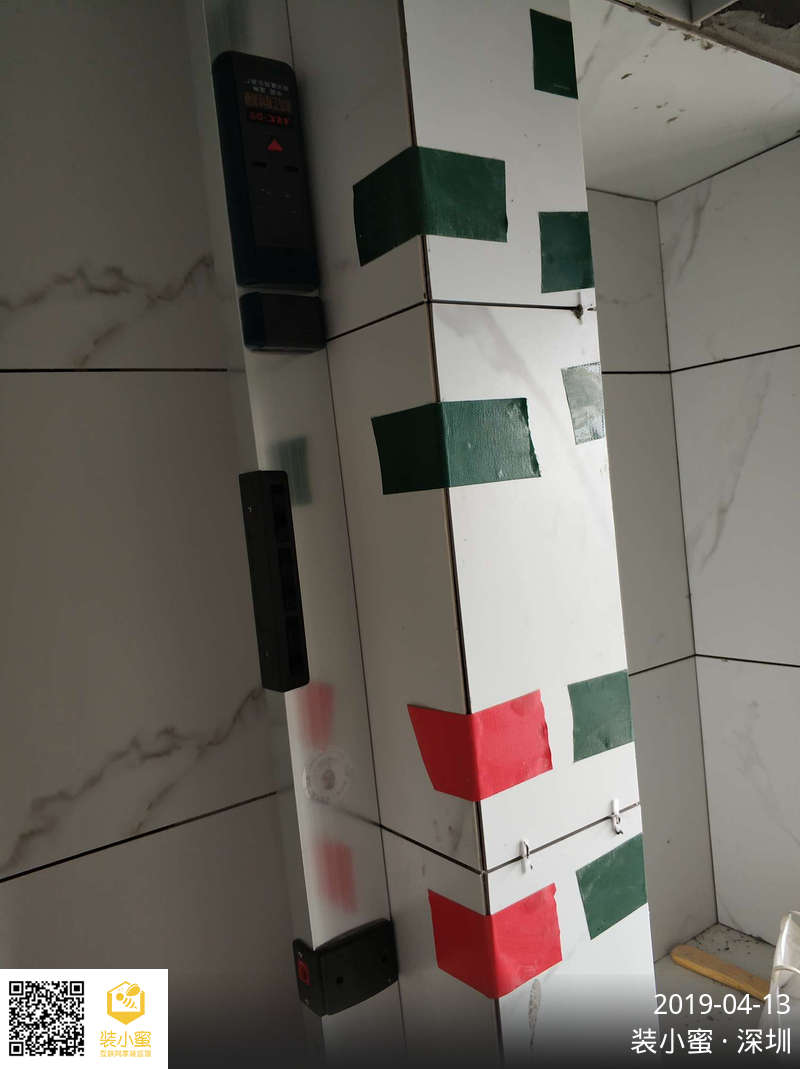

2、厨卫墙砖检查,平整度,垂直度,阴阳角检查合格。

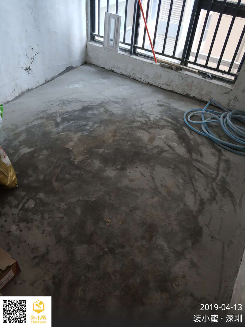

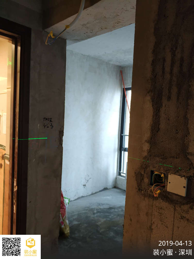

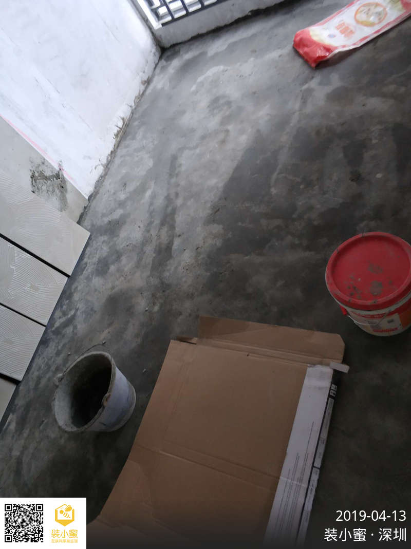

3、房间已找平,表面质量检查合格。

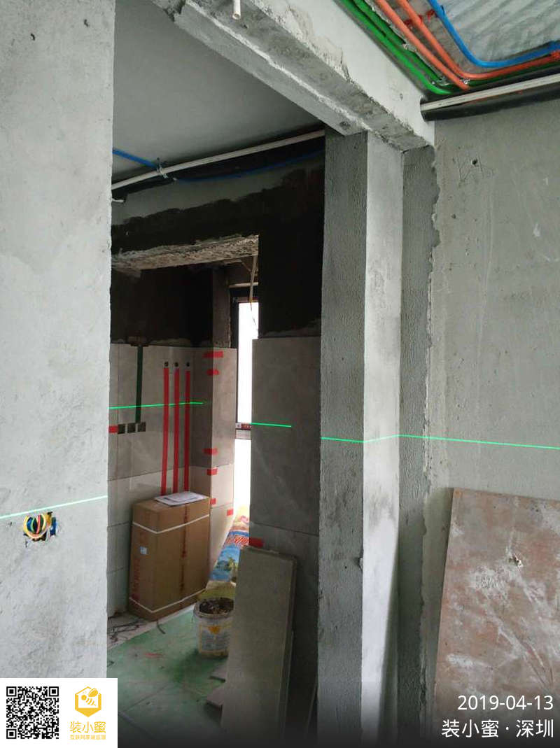

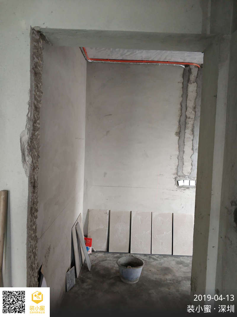

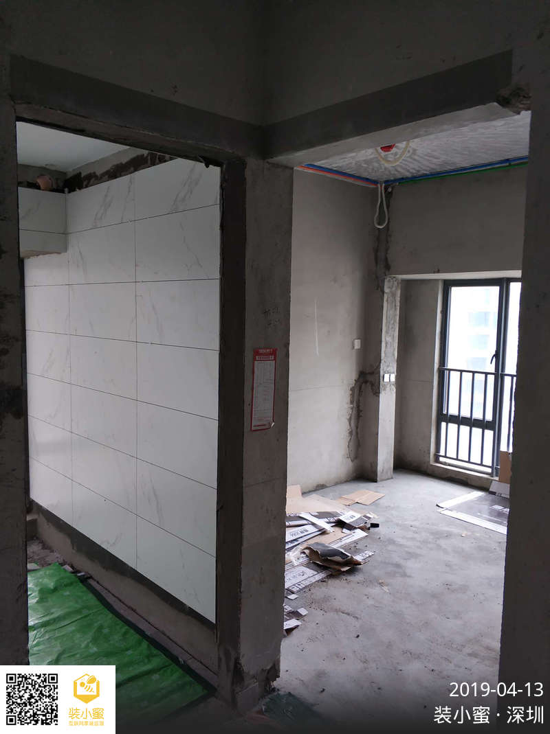

门洞已施工需缝补。切除多余钢筋。
卫生间未进行第二次闭水,建议补做。

门洞两侧墙面垂直偏差符合要求
基层门洞修正尺寸符合要求
精找平层(地板)表面质量符合要求
精找平层施工无明显缺陷
现场铺贴与设计排版方案相吻合
