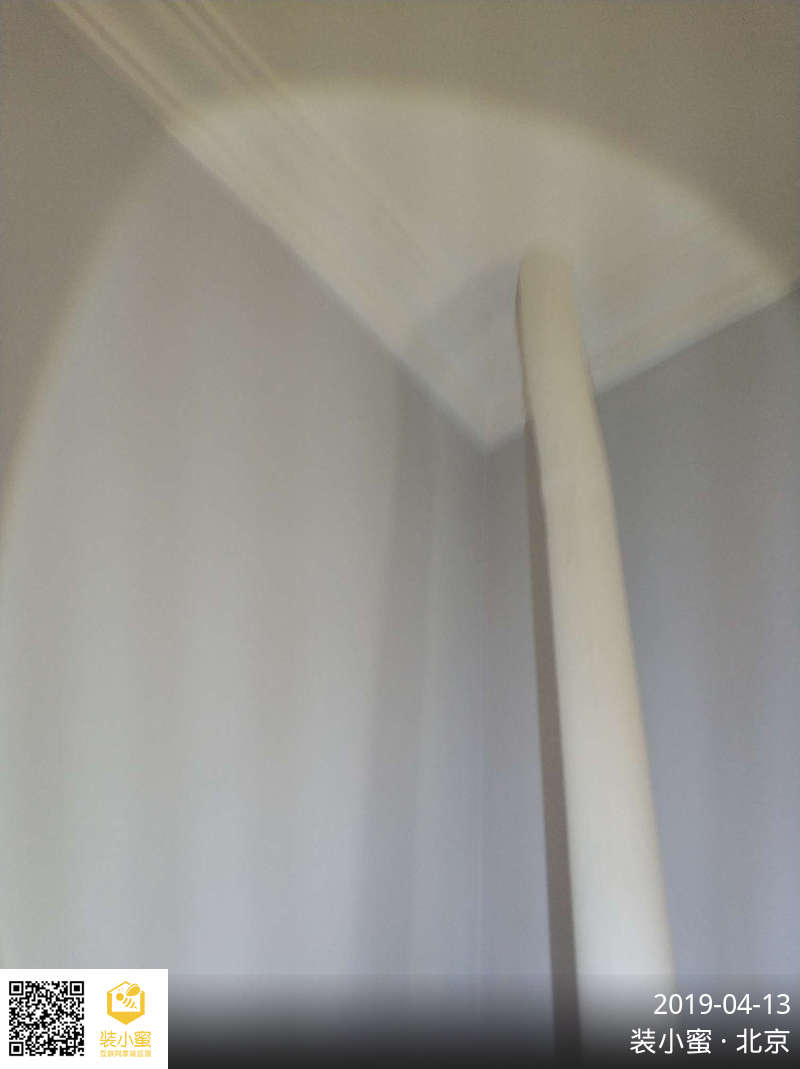

今天检查工地,橱柜厂家及吊顶厂家在现场安装,今天检查油工刷漆工艺,油工已经撤场,油工刷漆工艺基本完成,经过检查符合工艺要求,施工进度正常。
发现局部磕碰缺角掉愣现象,建议整改。

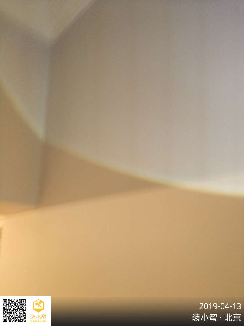

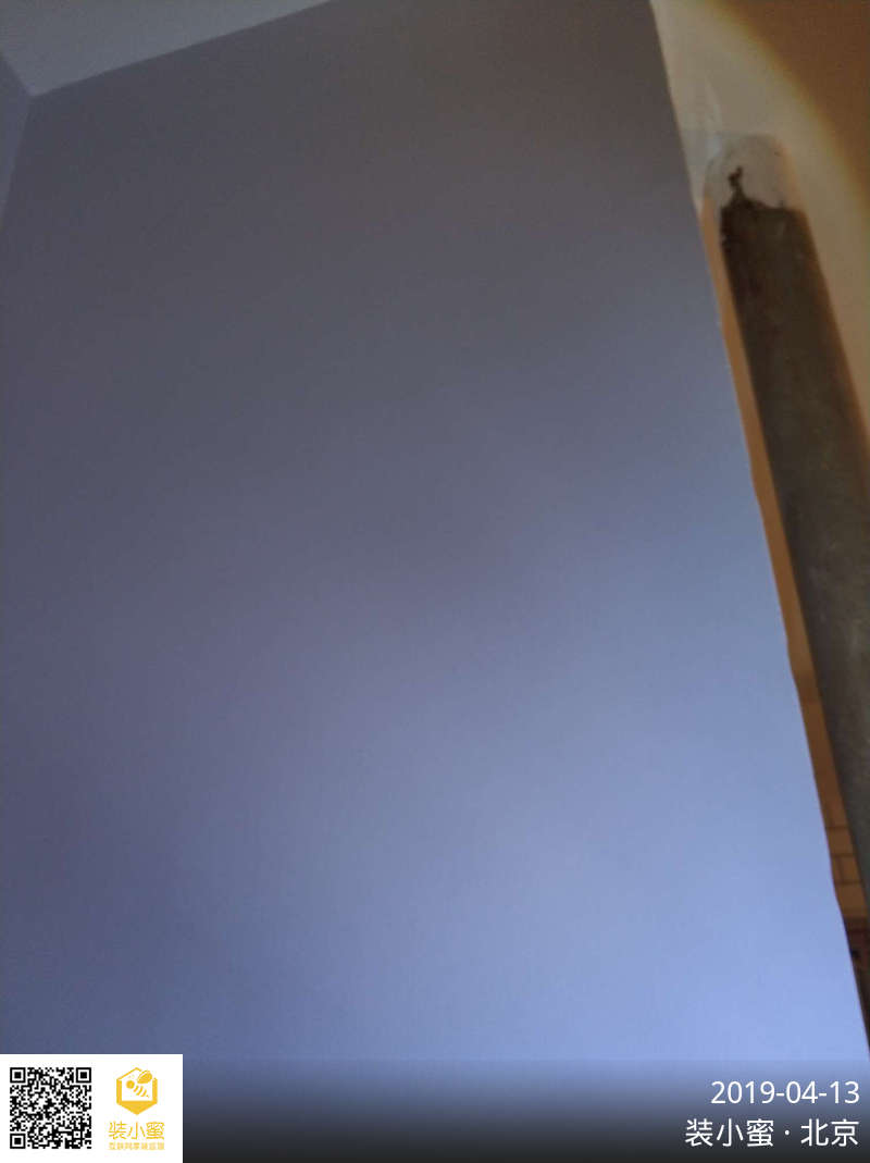

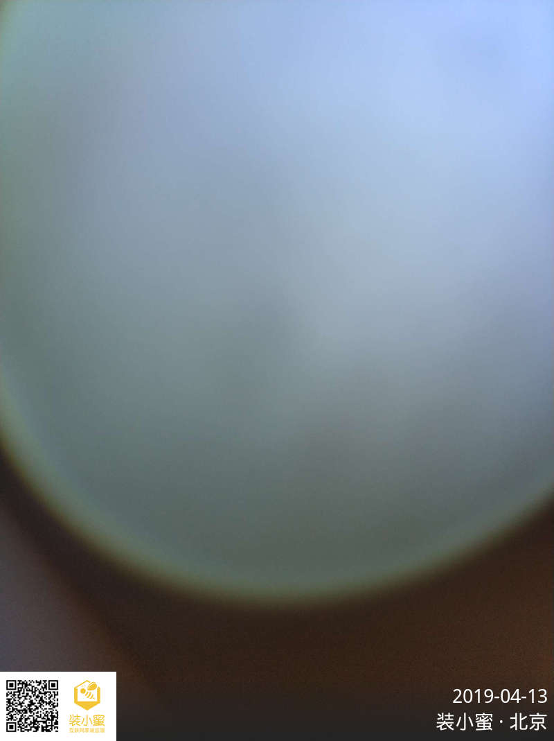

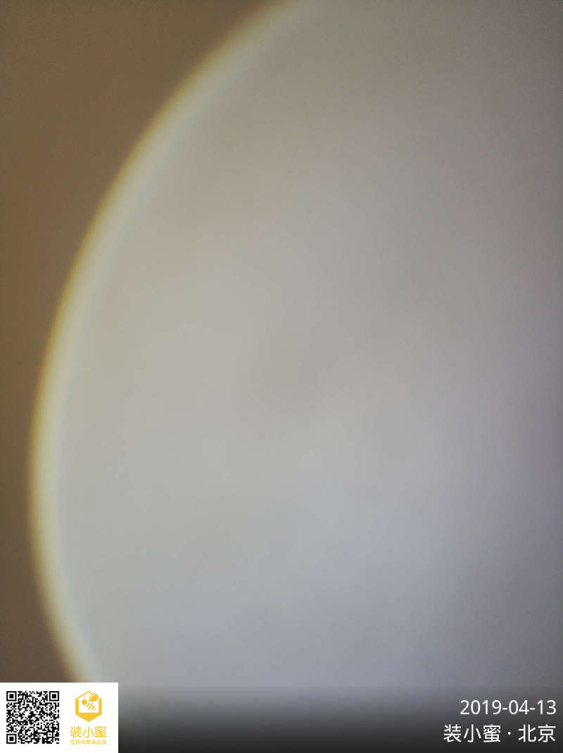

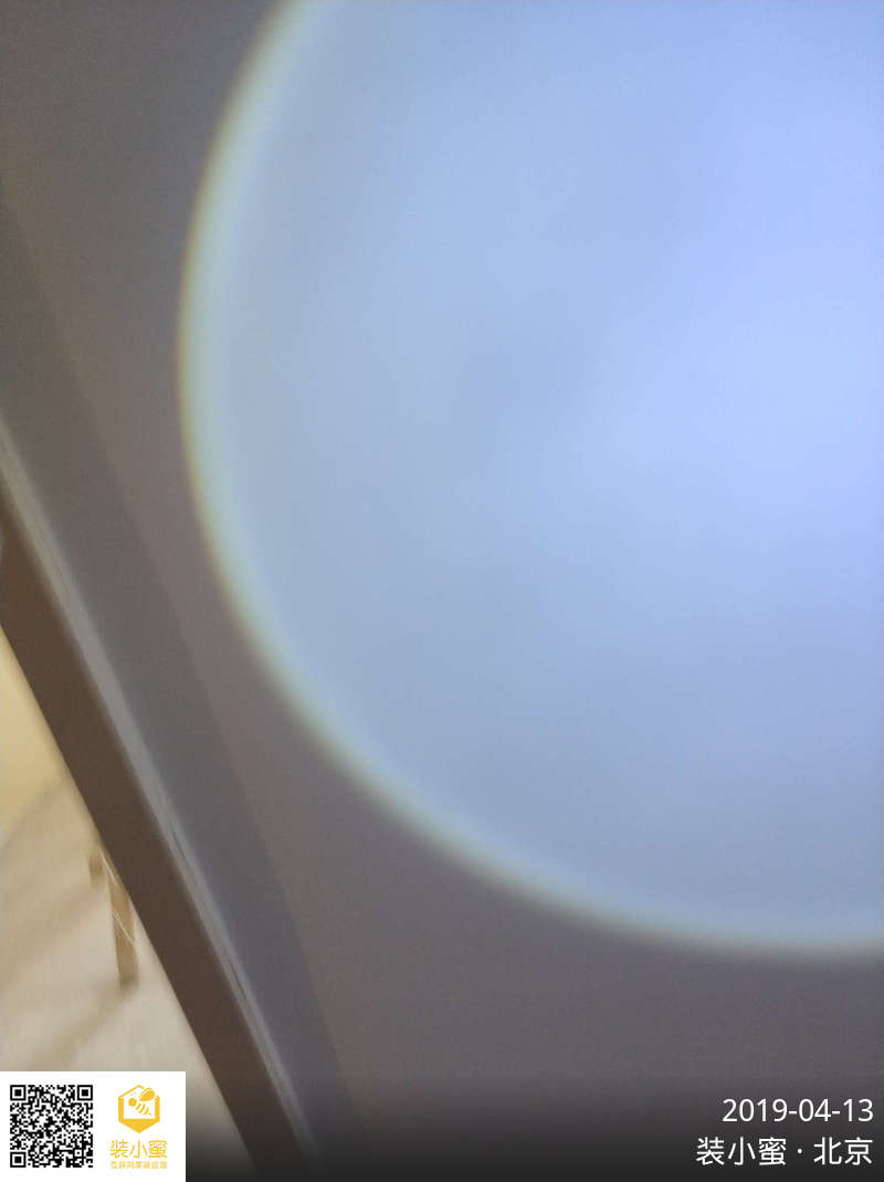

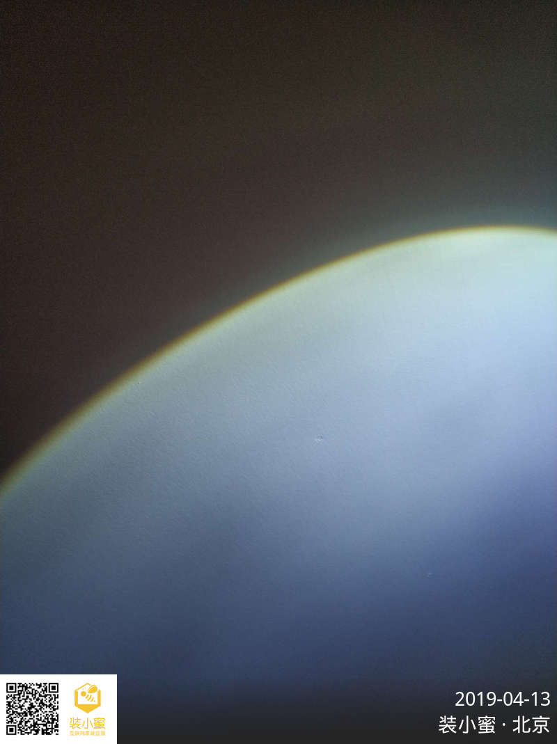

乳胶漆底漆涂刷,表面牢固

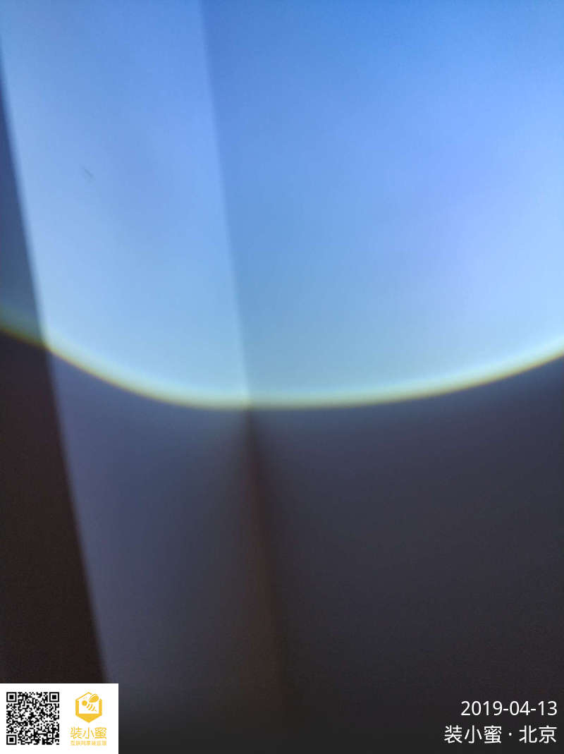

乳胶漆底漆,表面无明显砂眼与砂印

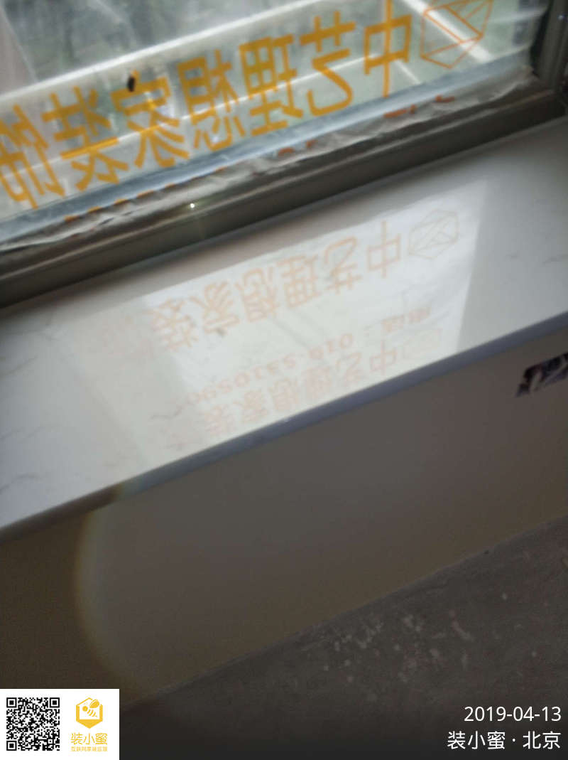

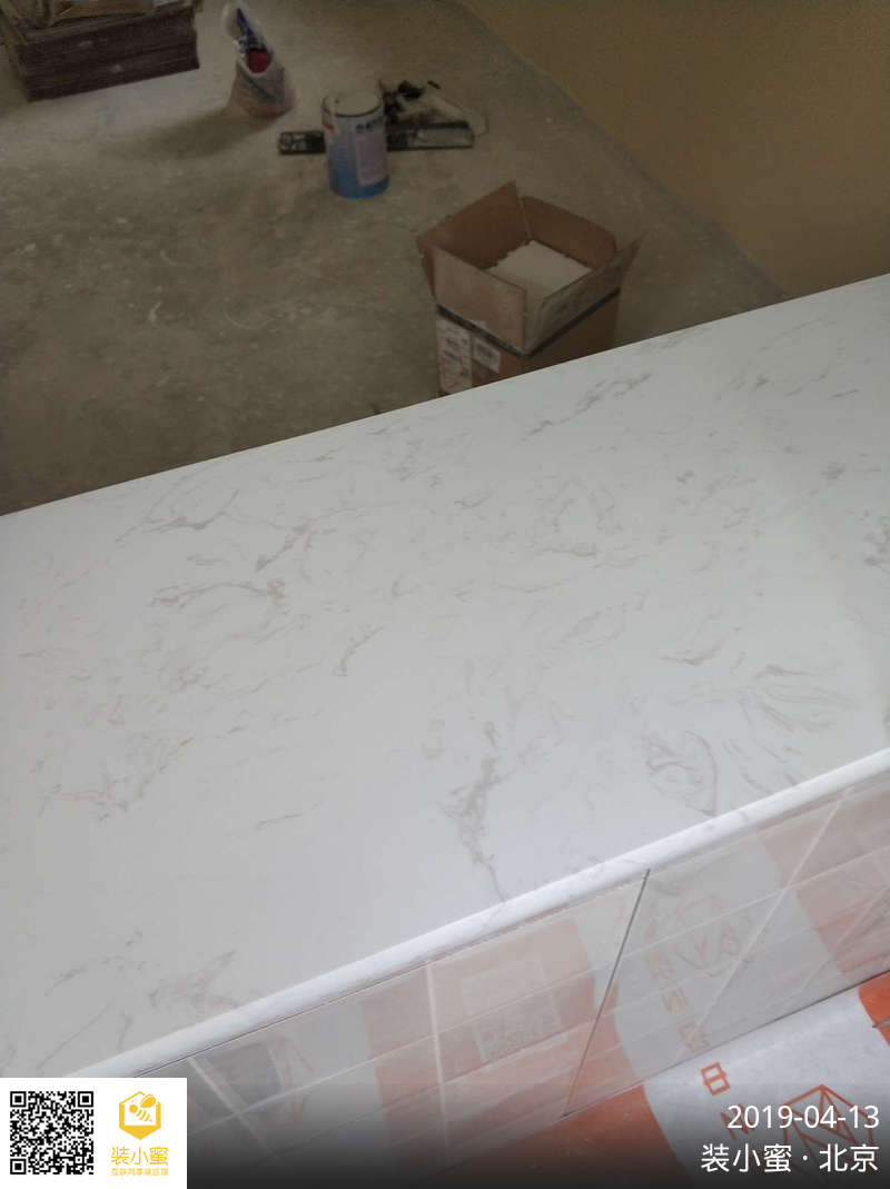

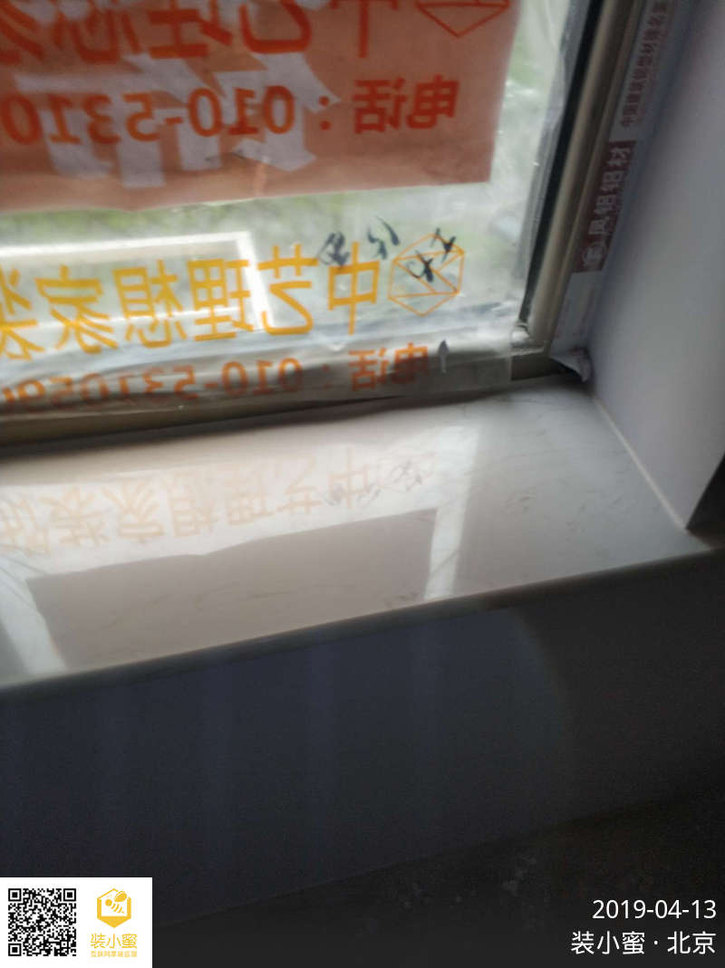

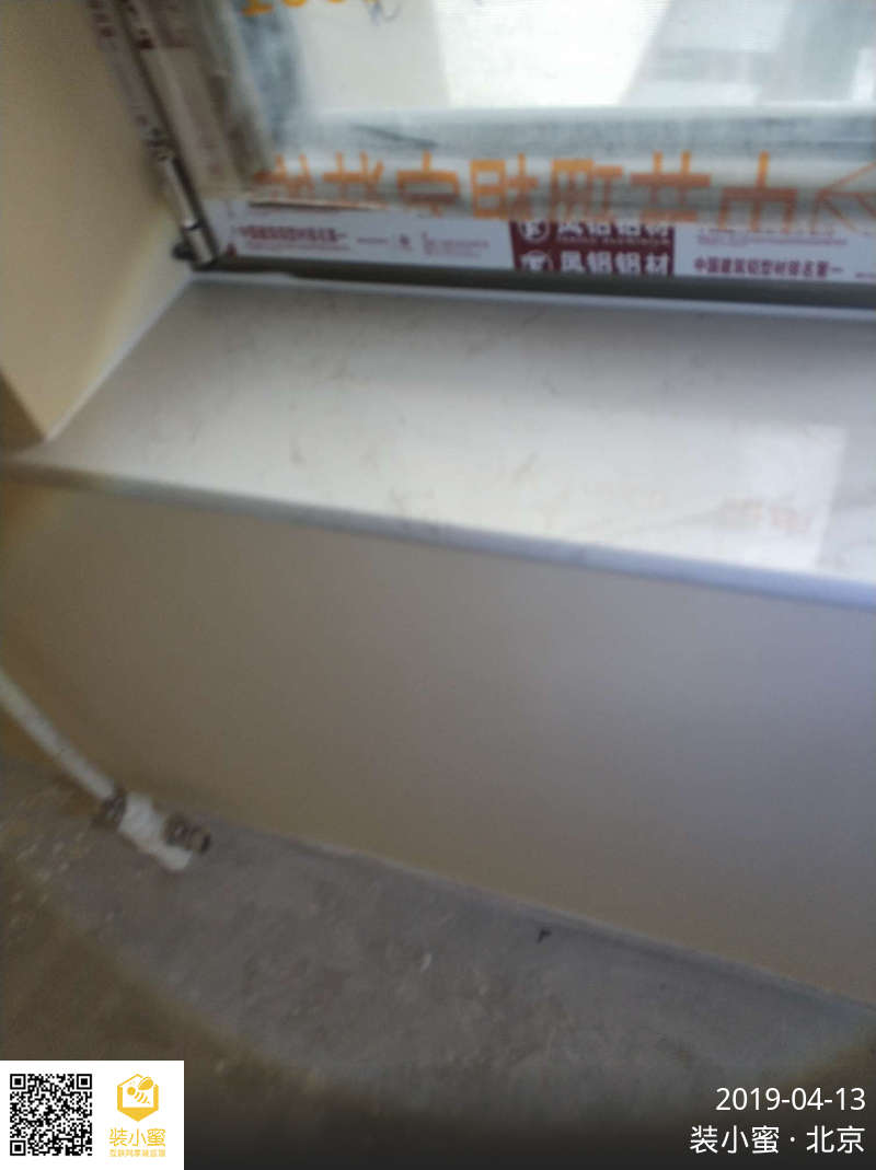

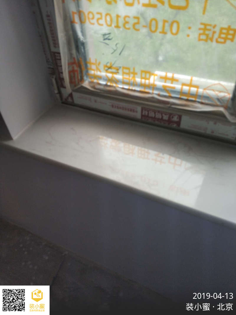

窗台大理石下口已填实

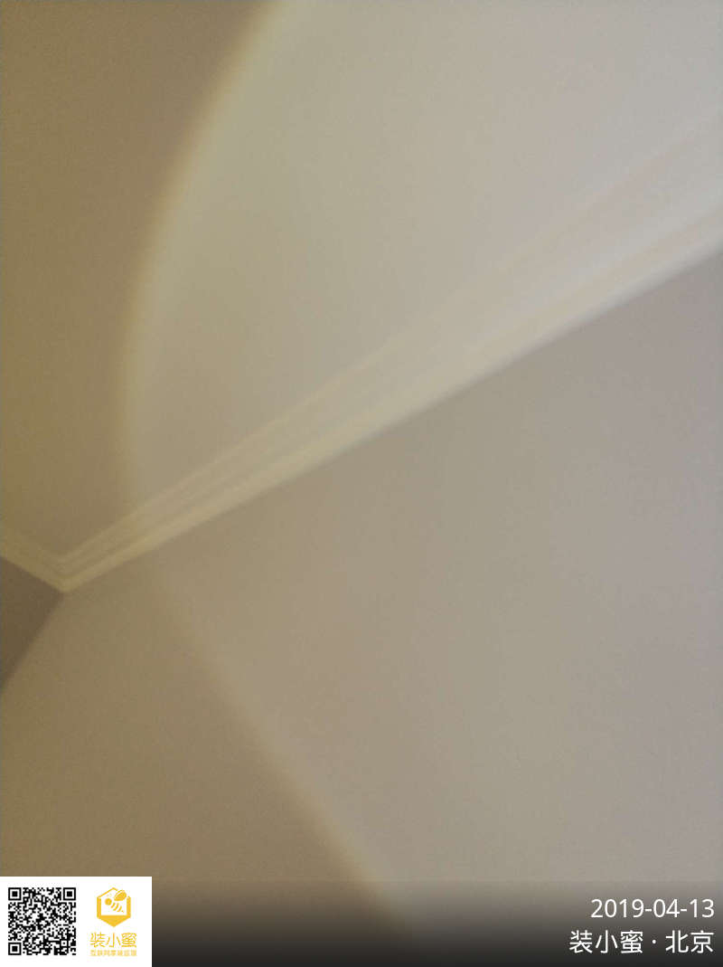

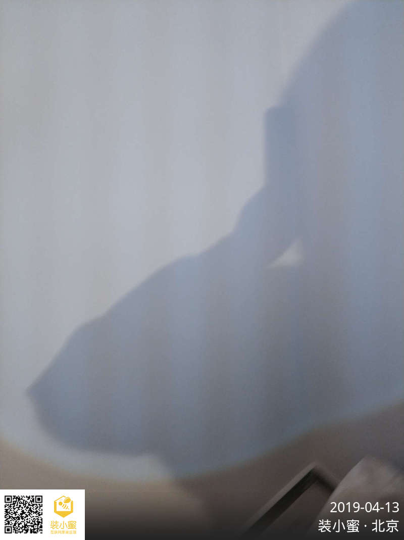

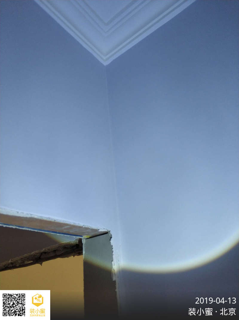

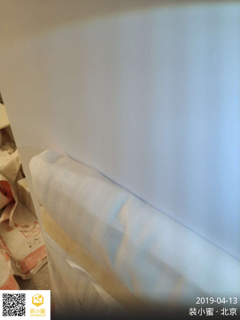

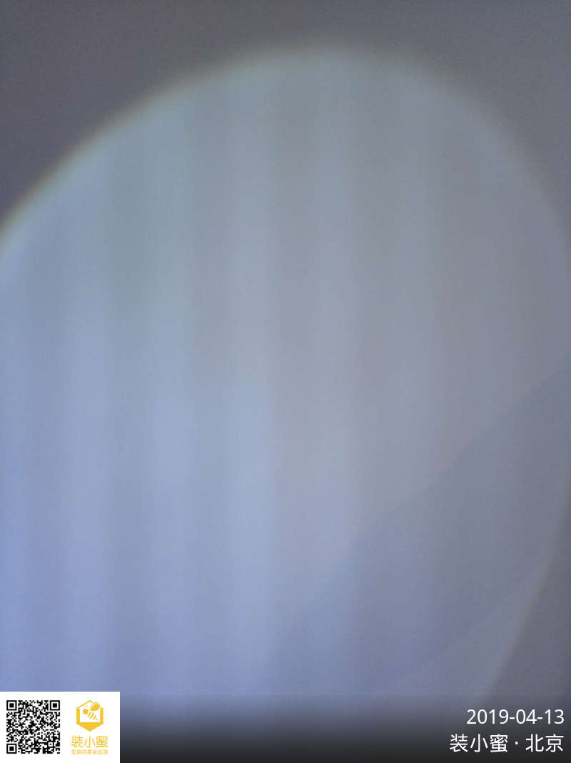

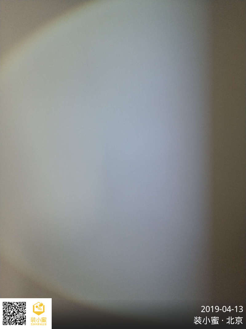

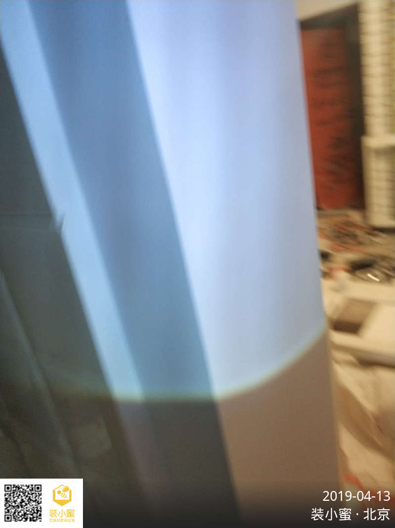

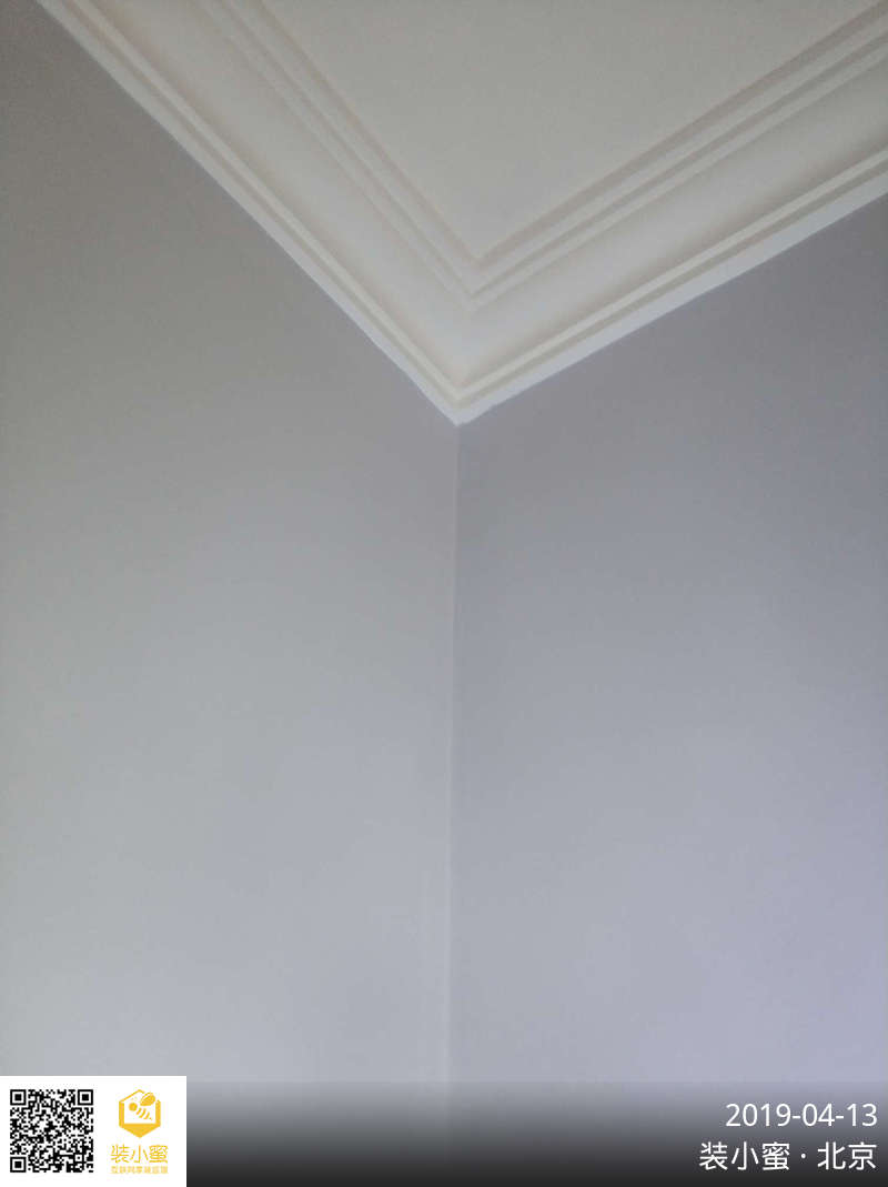

乳胶漆面层,涂刷质量符合要求

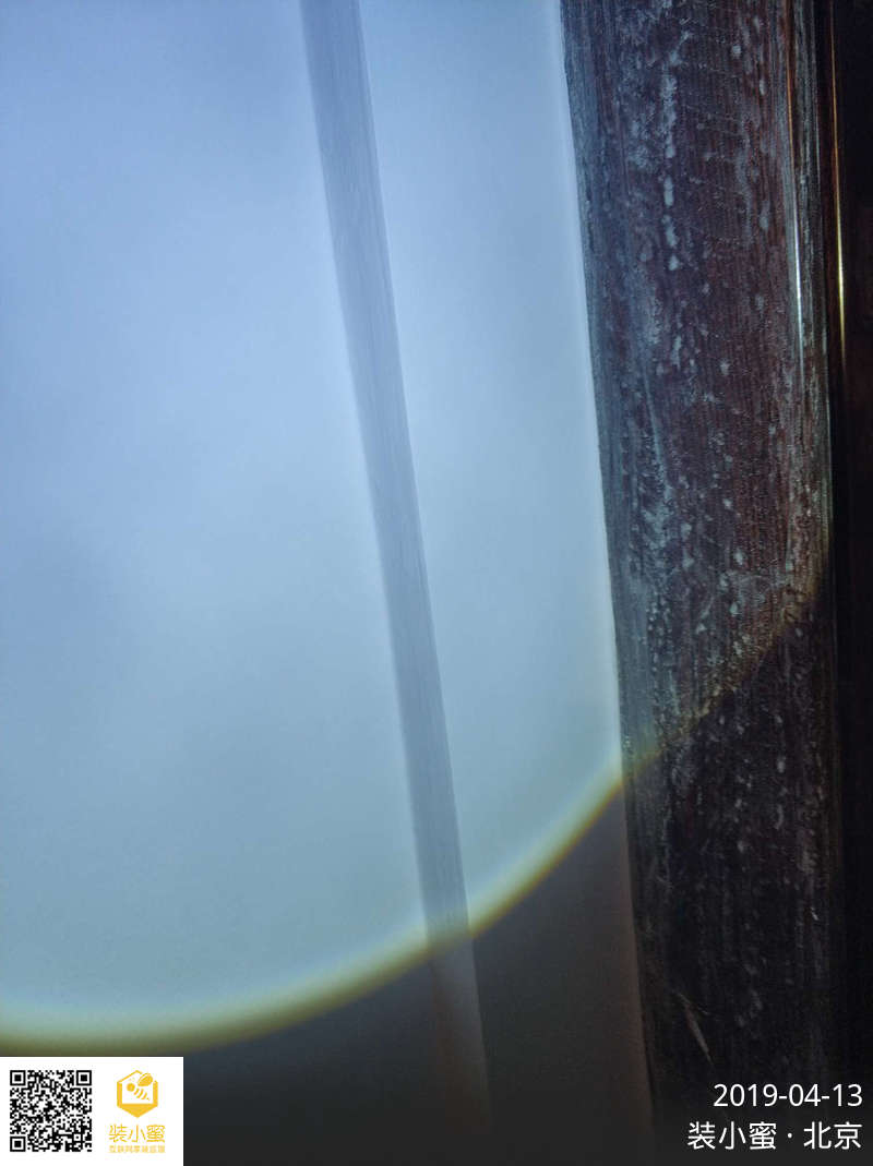

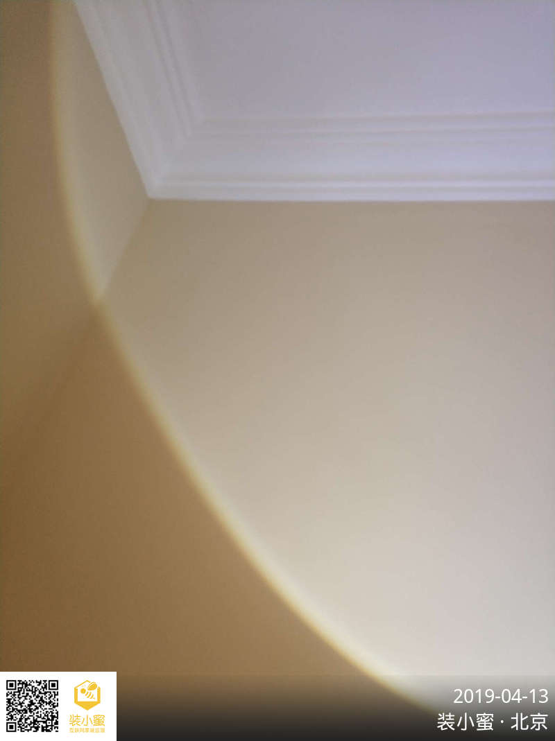

乳胶漆面层,手感牢固光滑

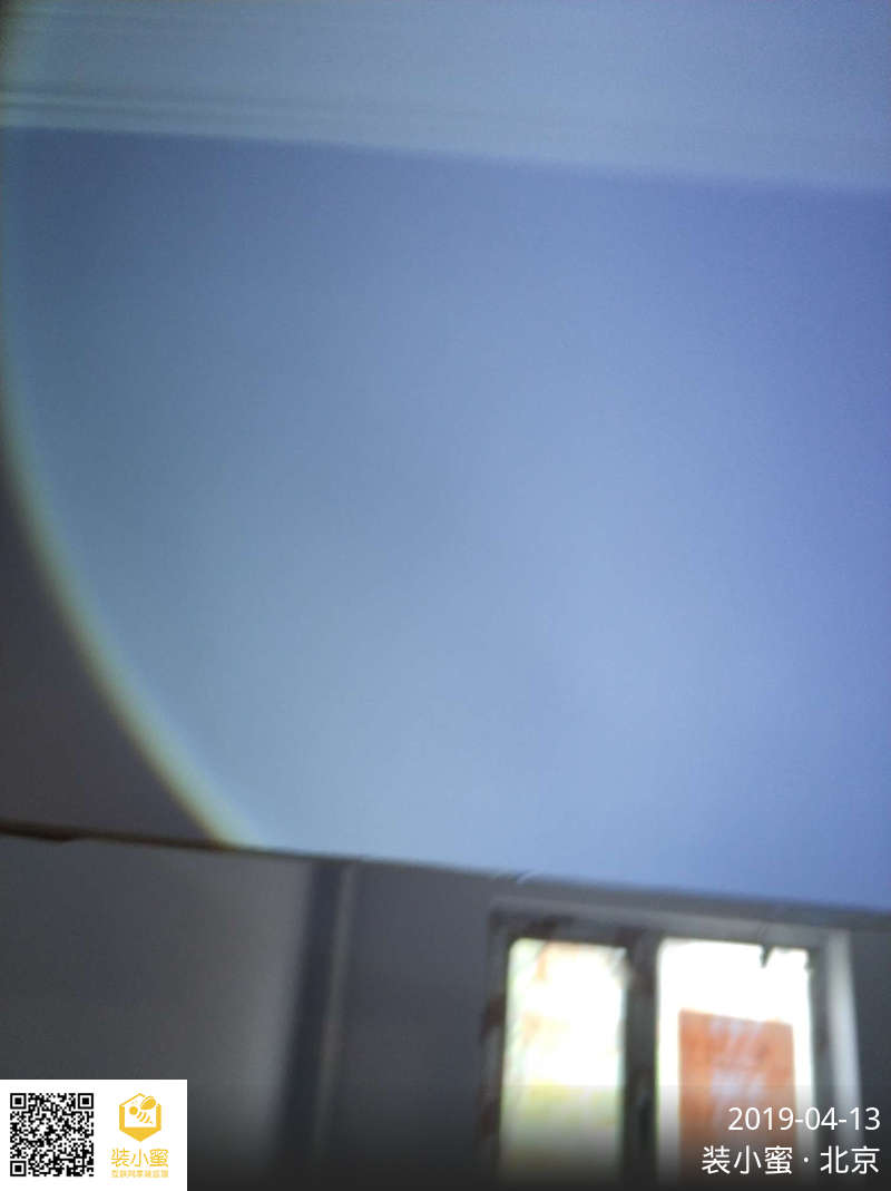

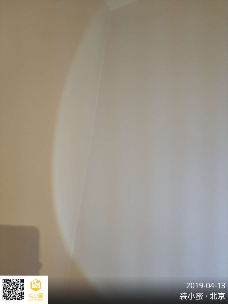

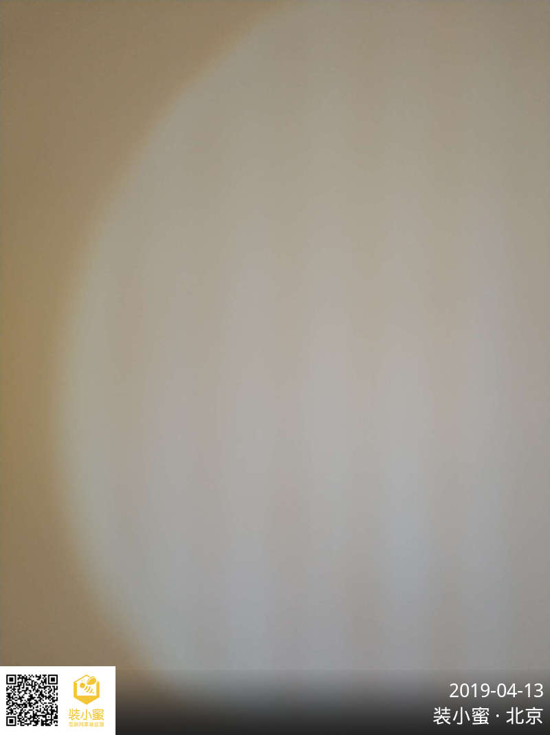

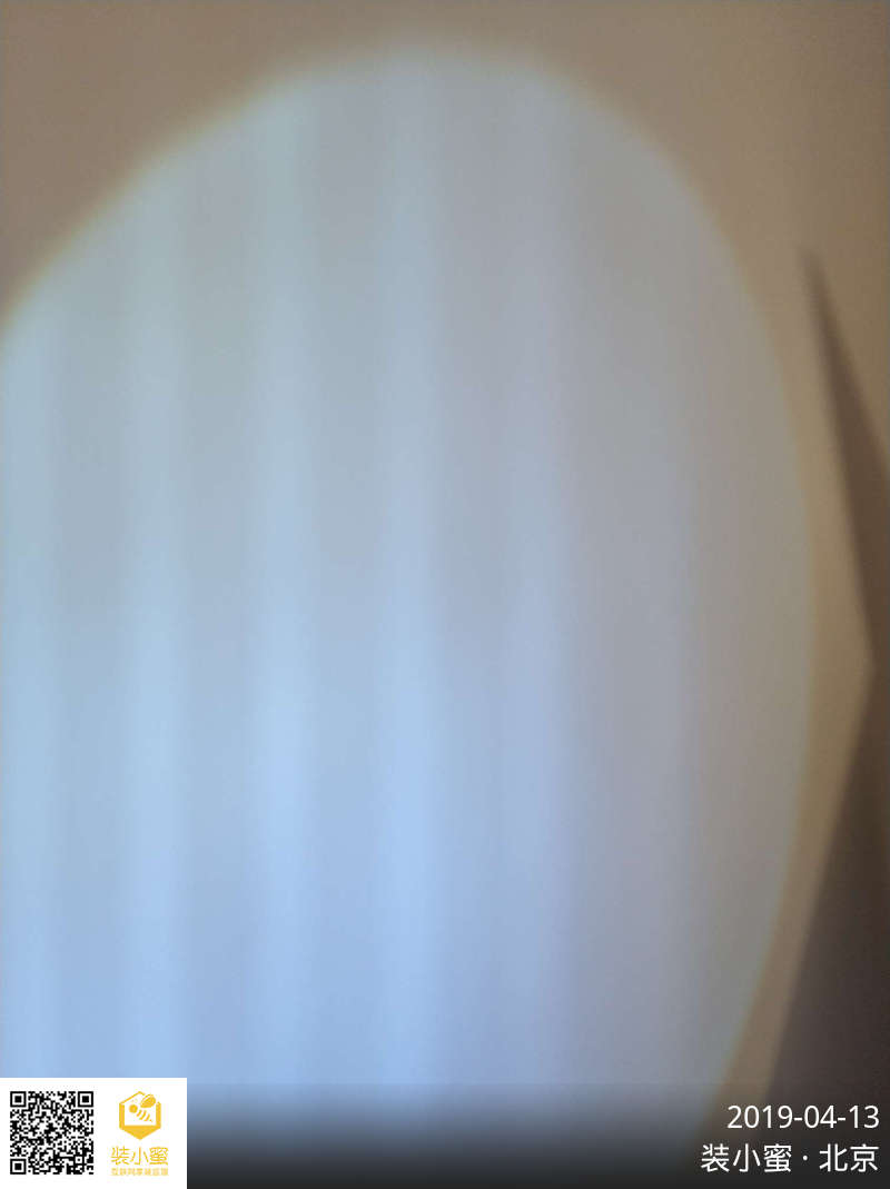

乳胶漆面层,表面色泽一致

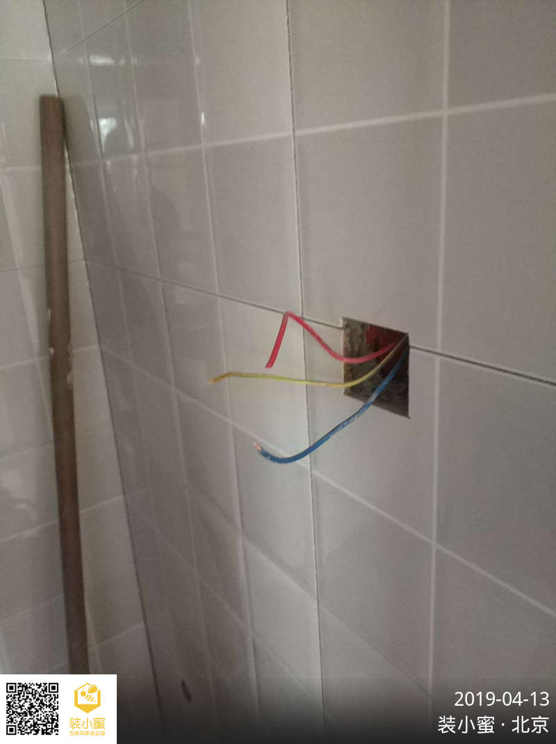

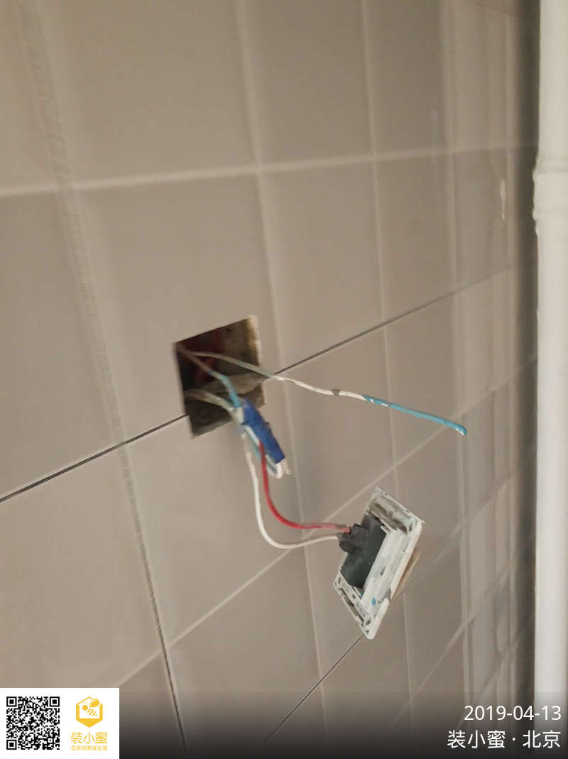

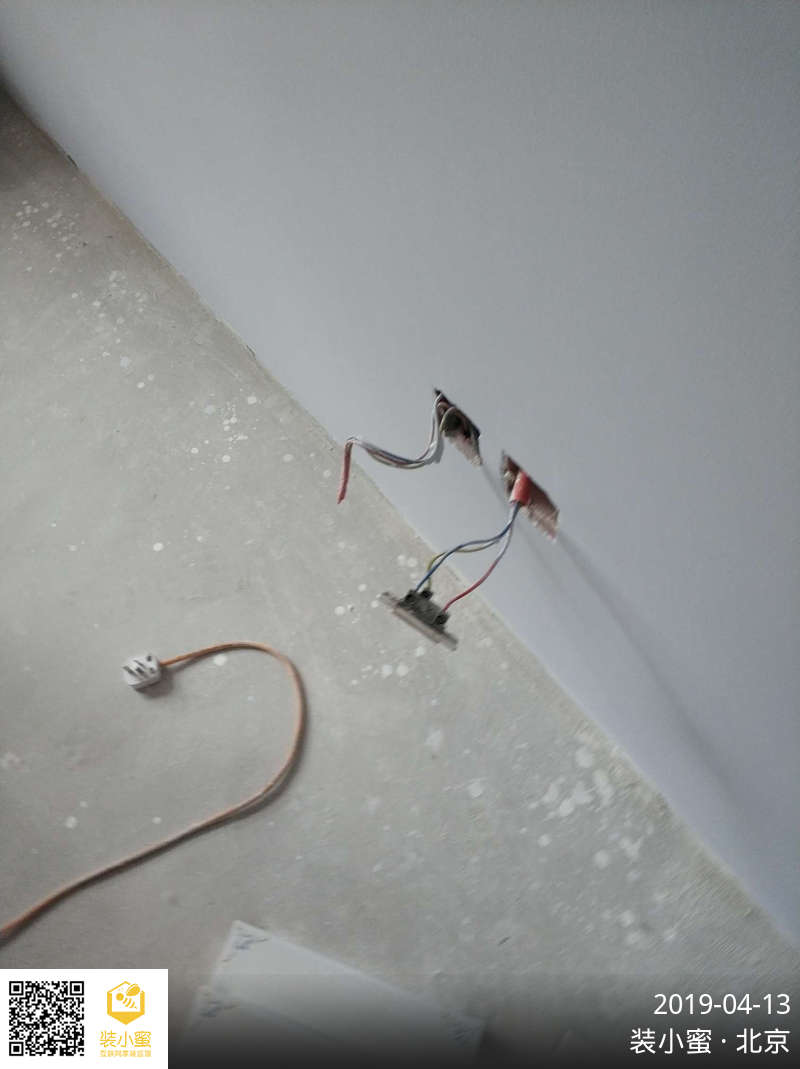

经拆卸部分面板检查:内部接线规范
