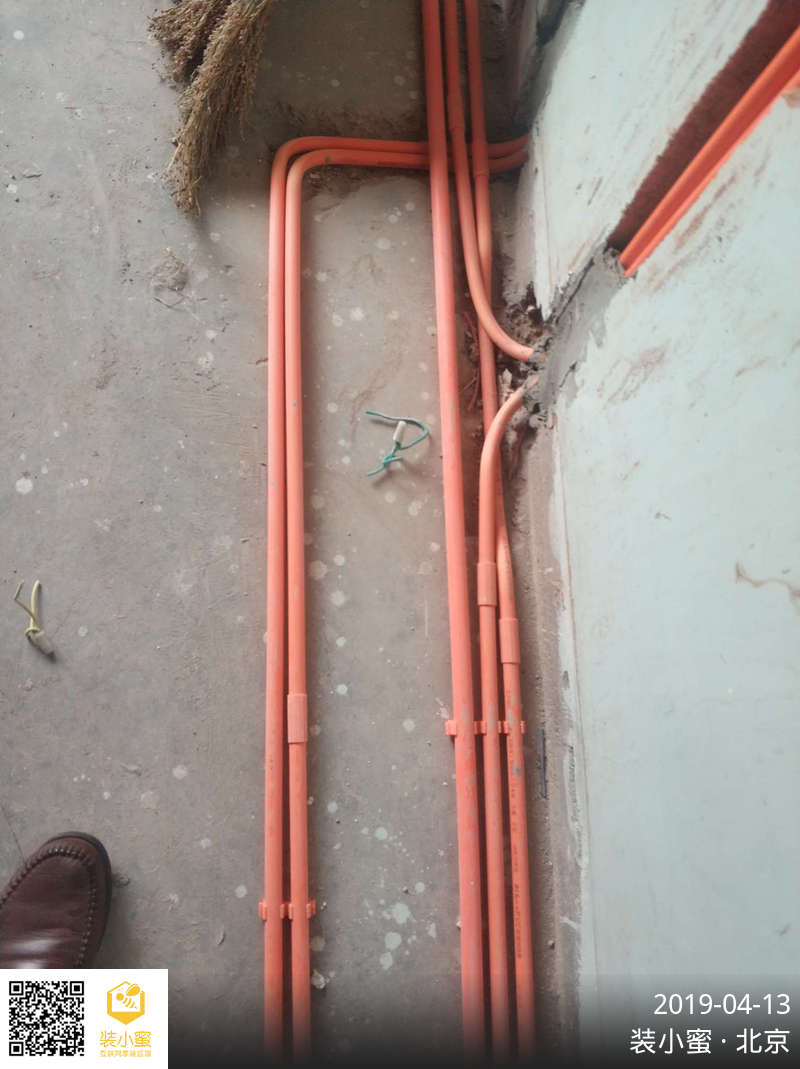

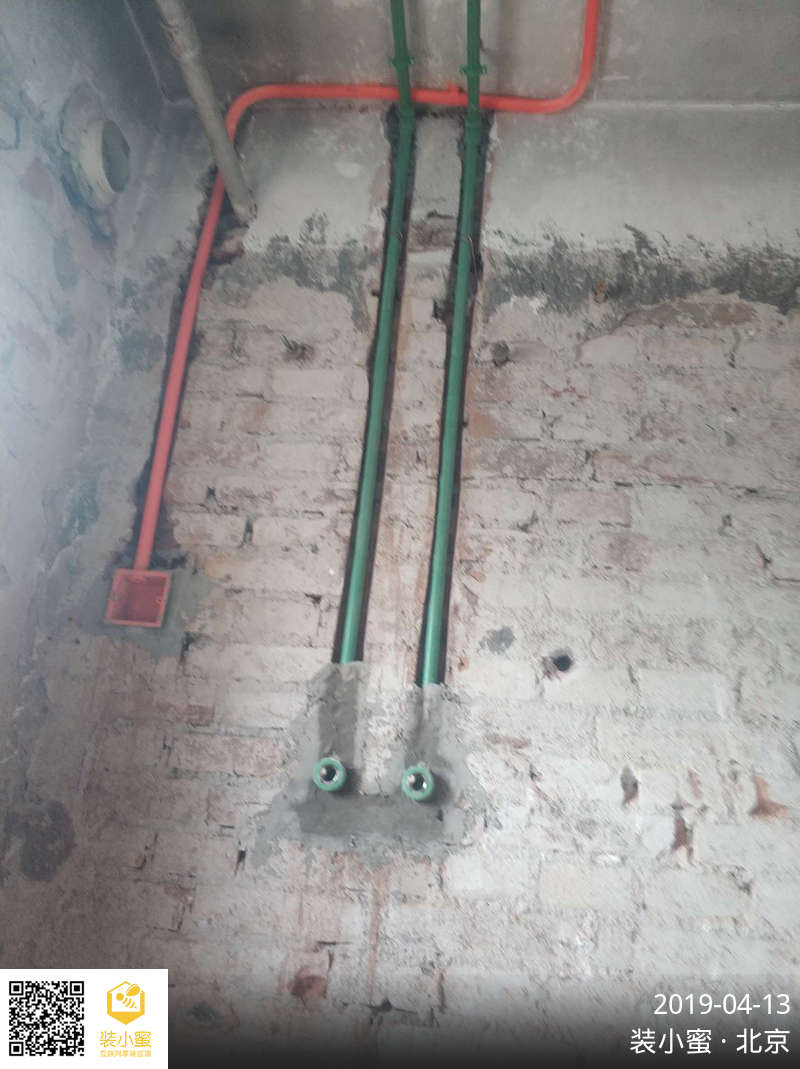

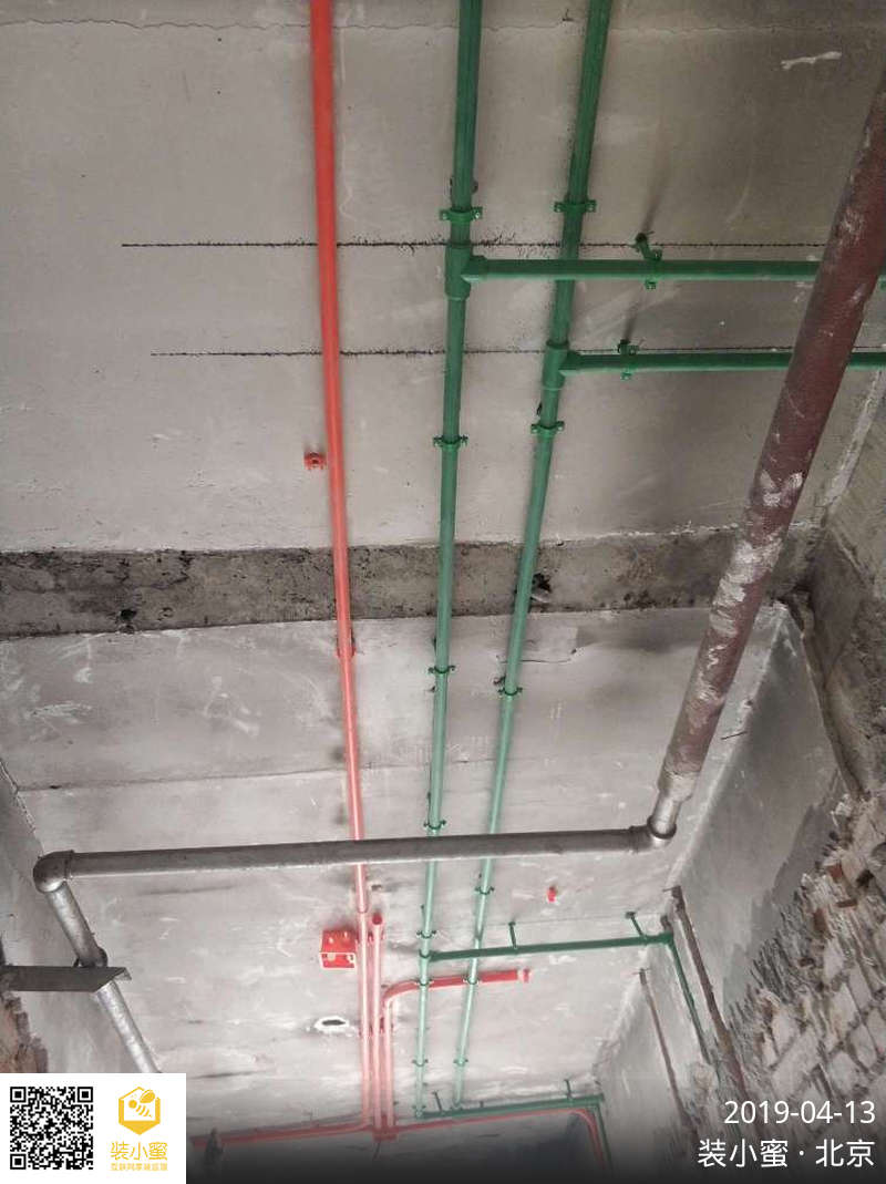

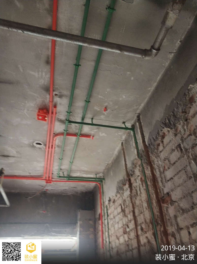

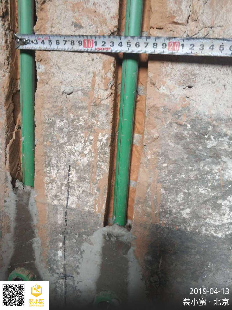

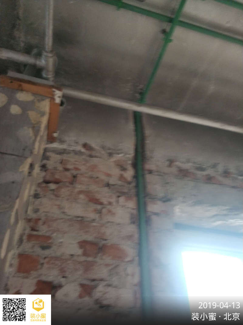

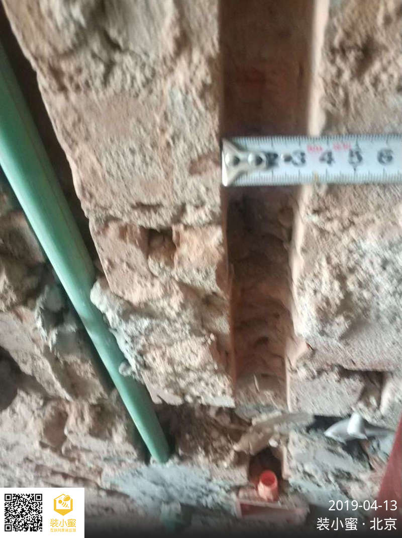

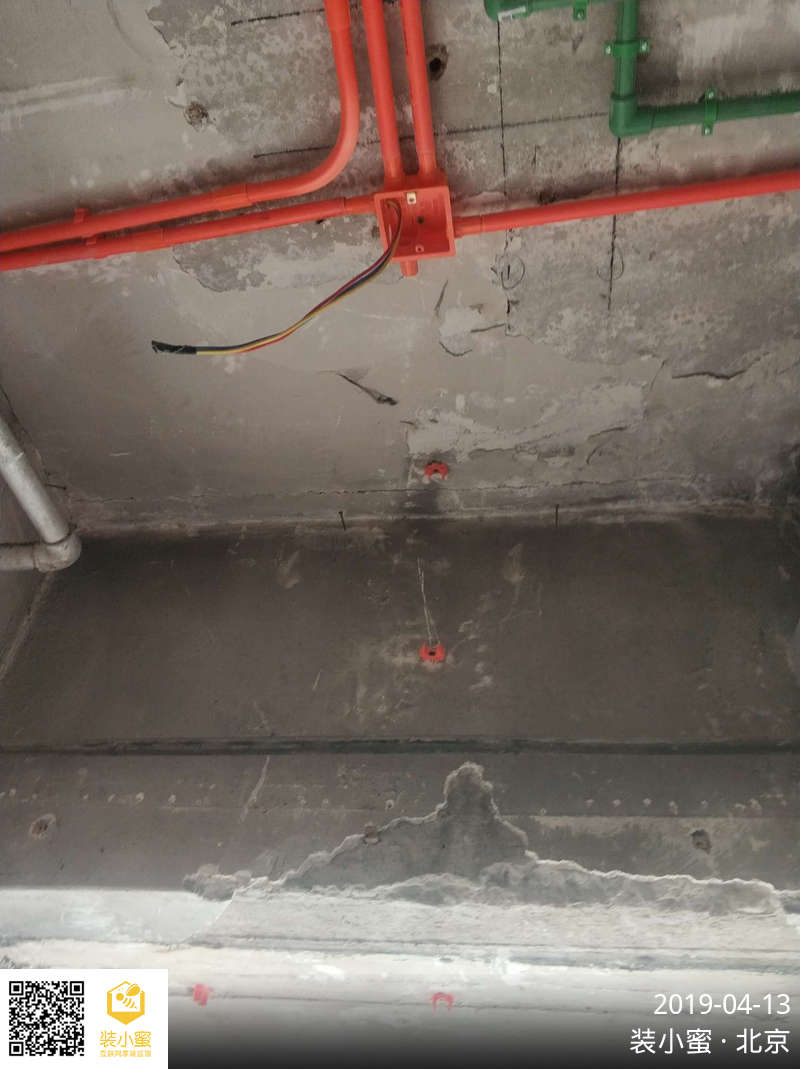

现场检查发现

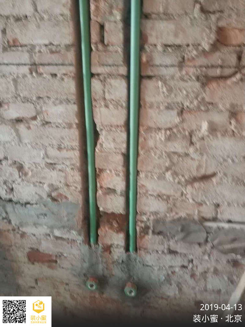

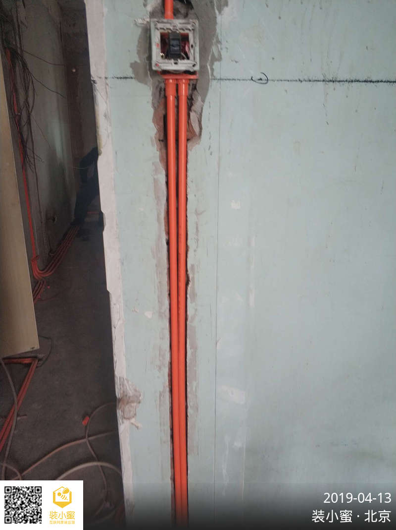

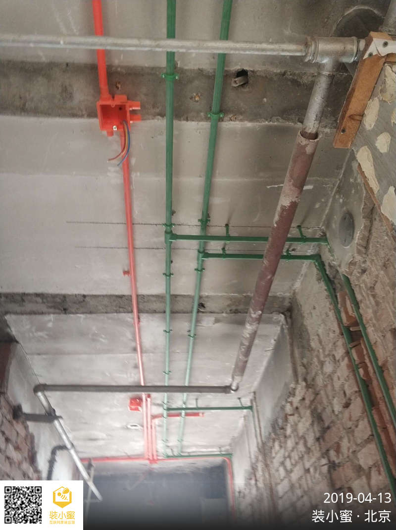

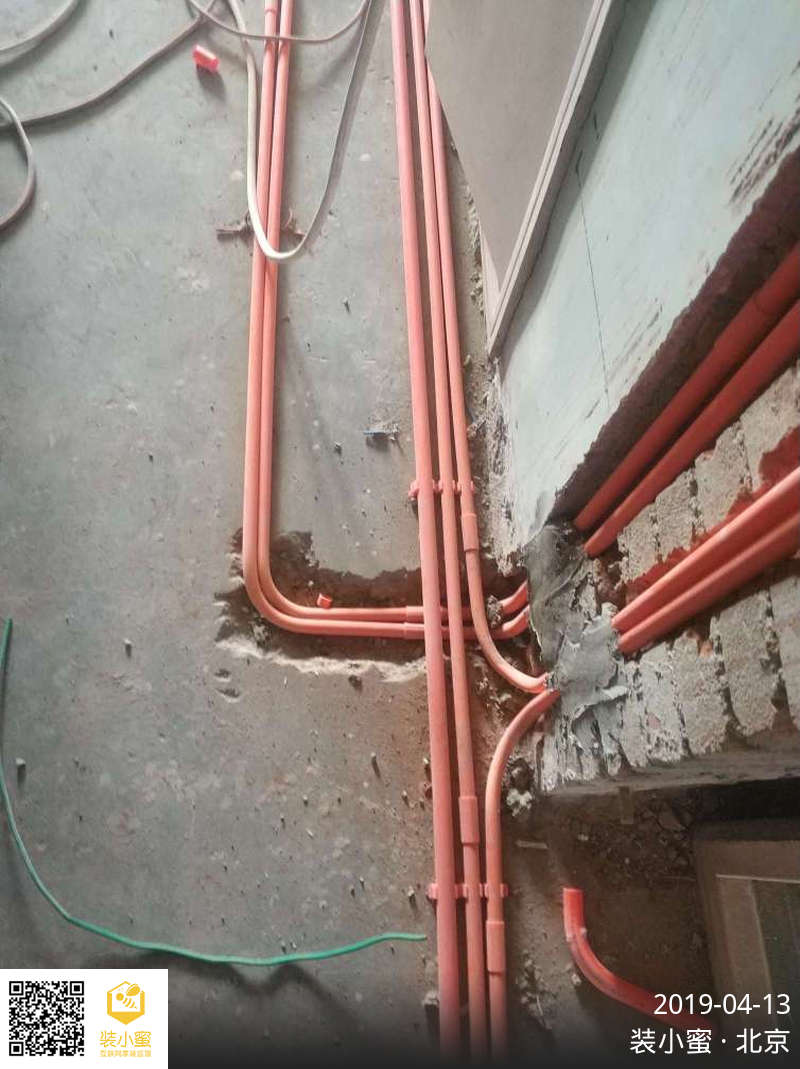

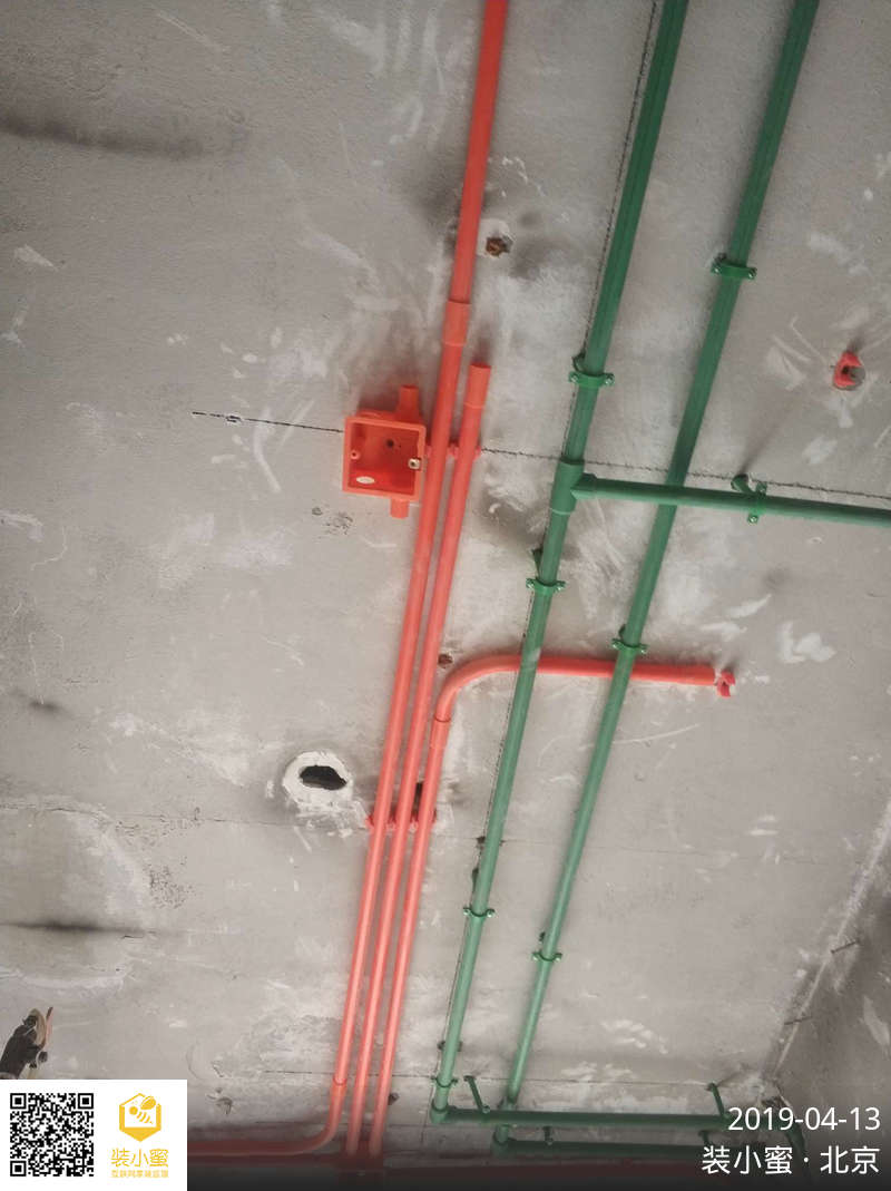

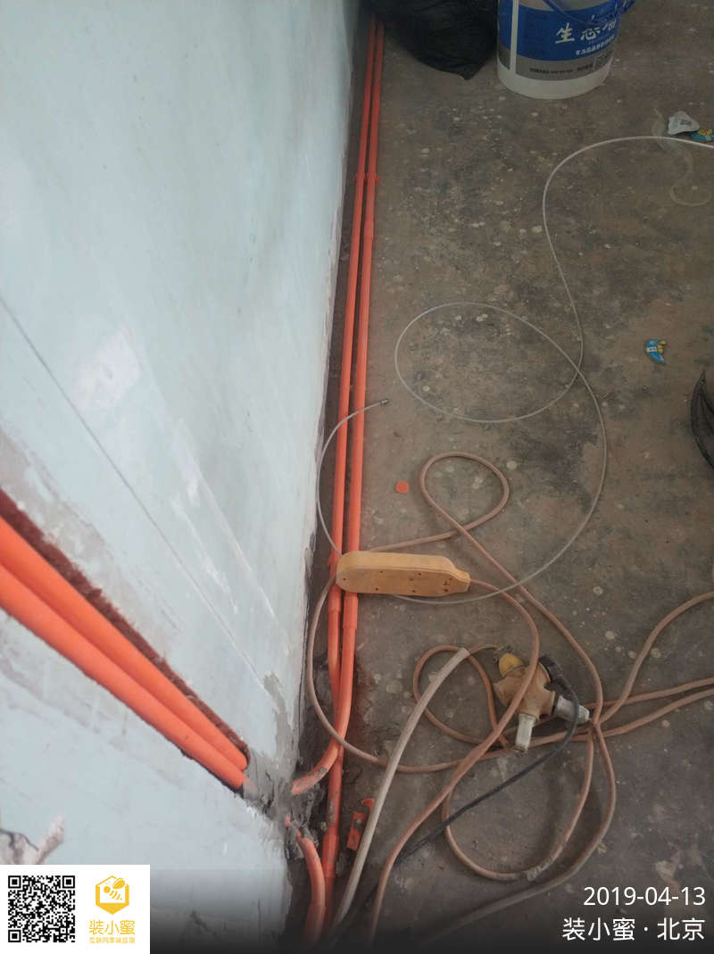

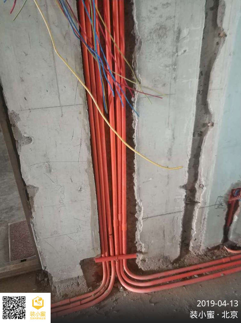

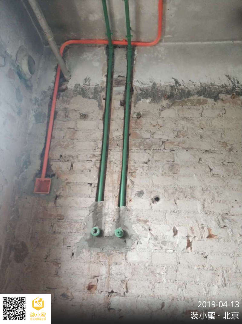

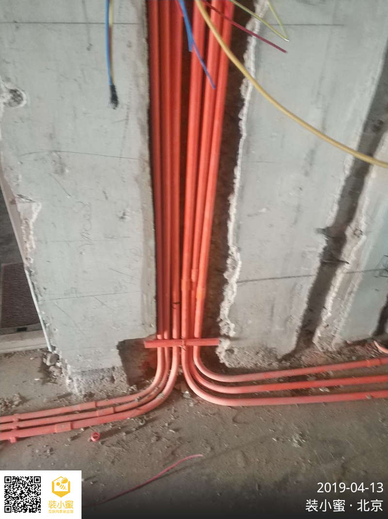

1.强弱电交叉未作屏蔽处理,需处理。

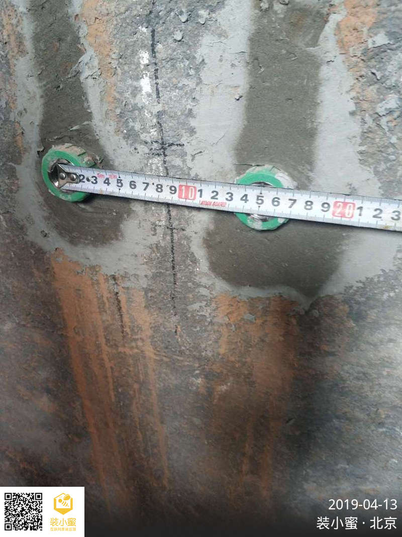

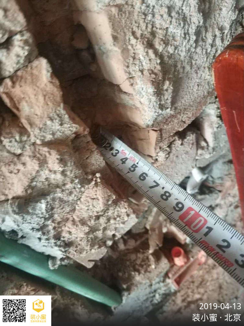

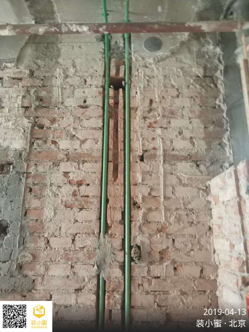

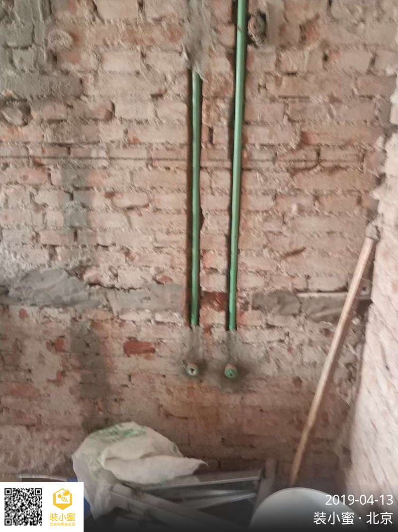

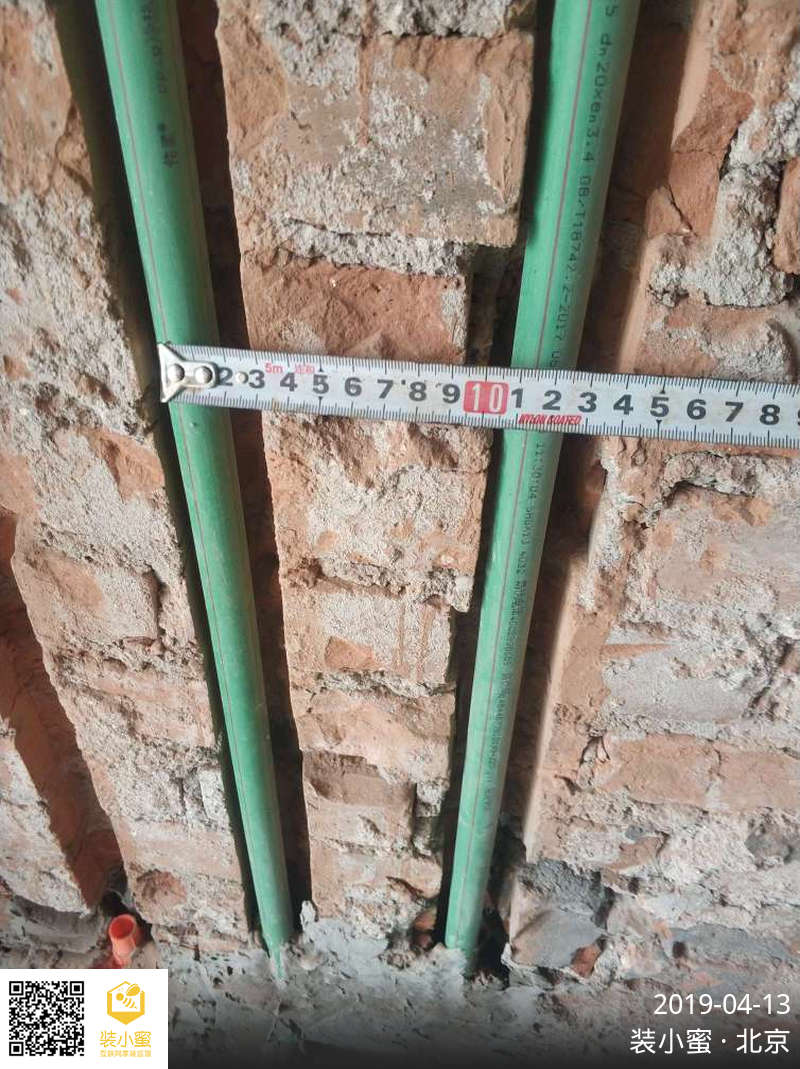

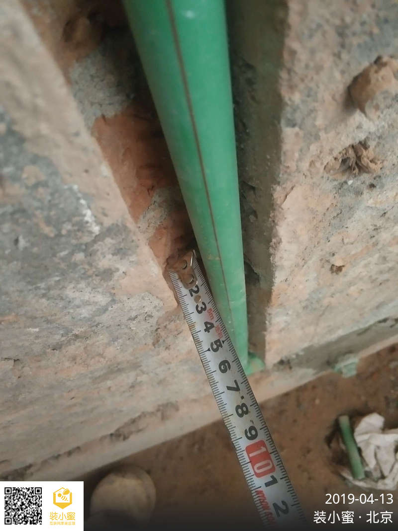

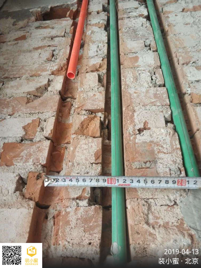

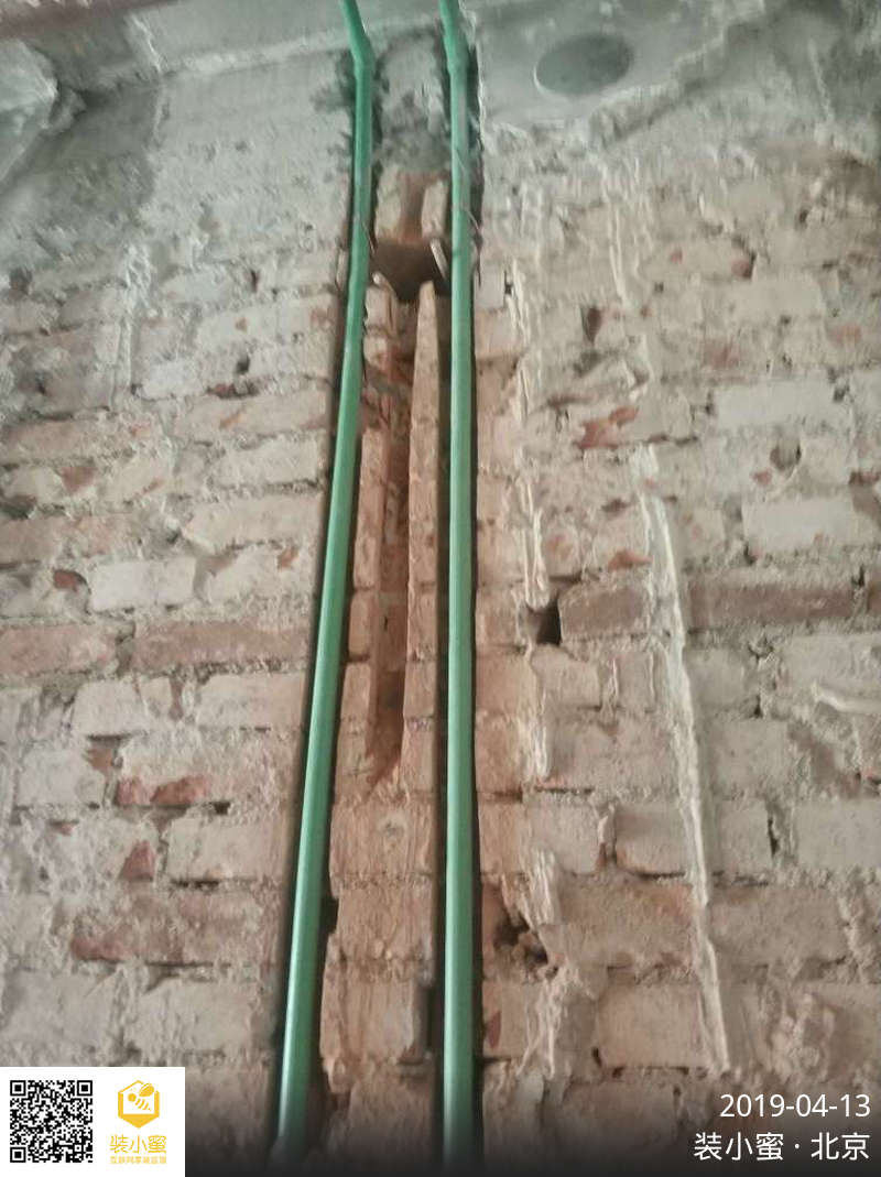

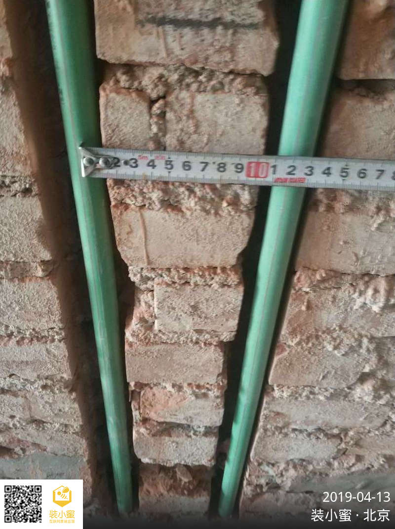

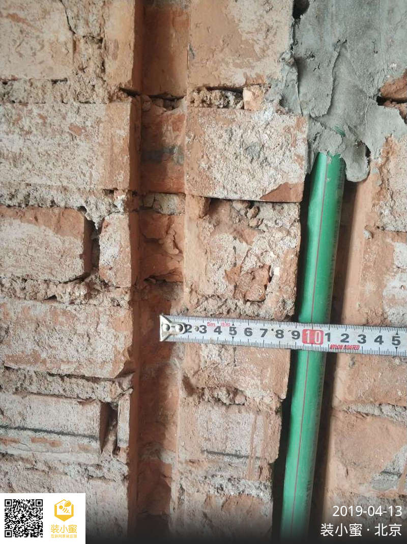

2.卫生间主水管道,横开槽超允许范围,请用户与施工方确认原因。
以上问题已现场告知用户及施工方,请用户督促施工处理。
现场水电施工将收尾,水电总款出入较大,请用户与施工方协商解决。

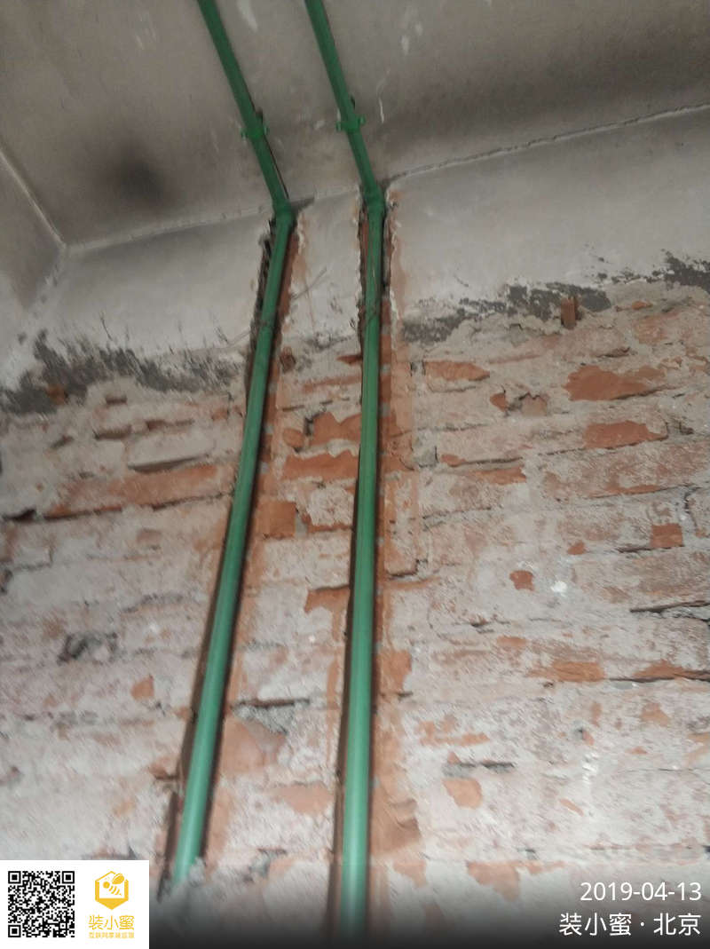

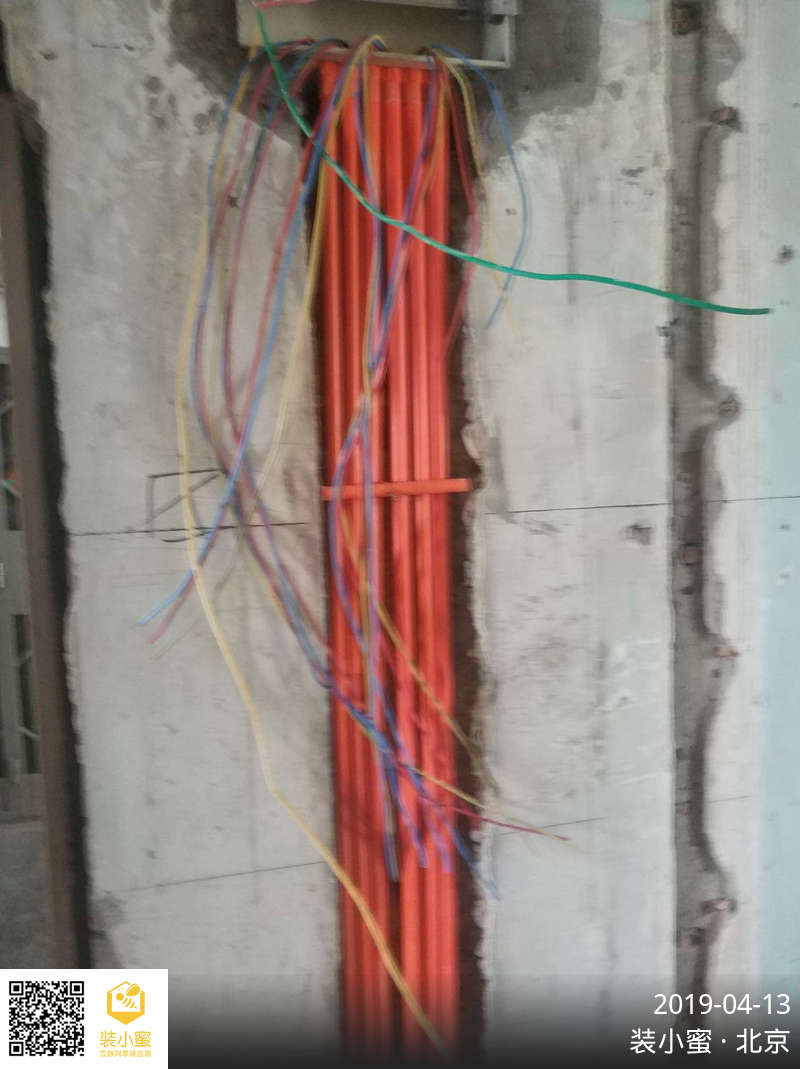

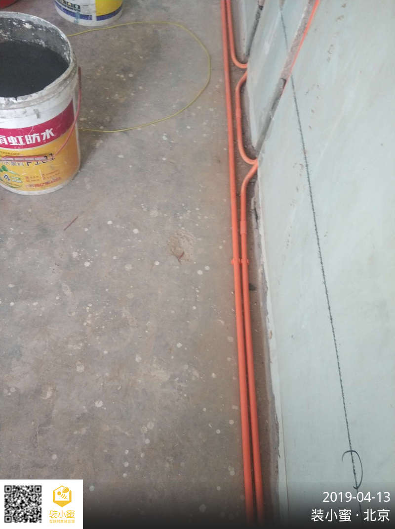

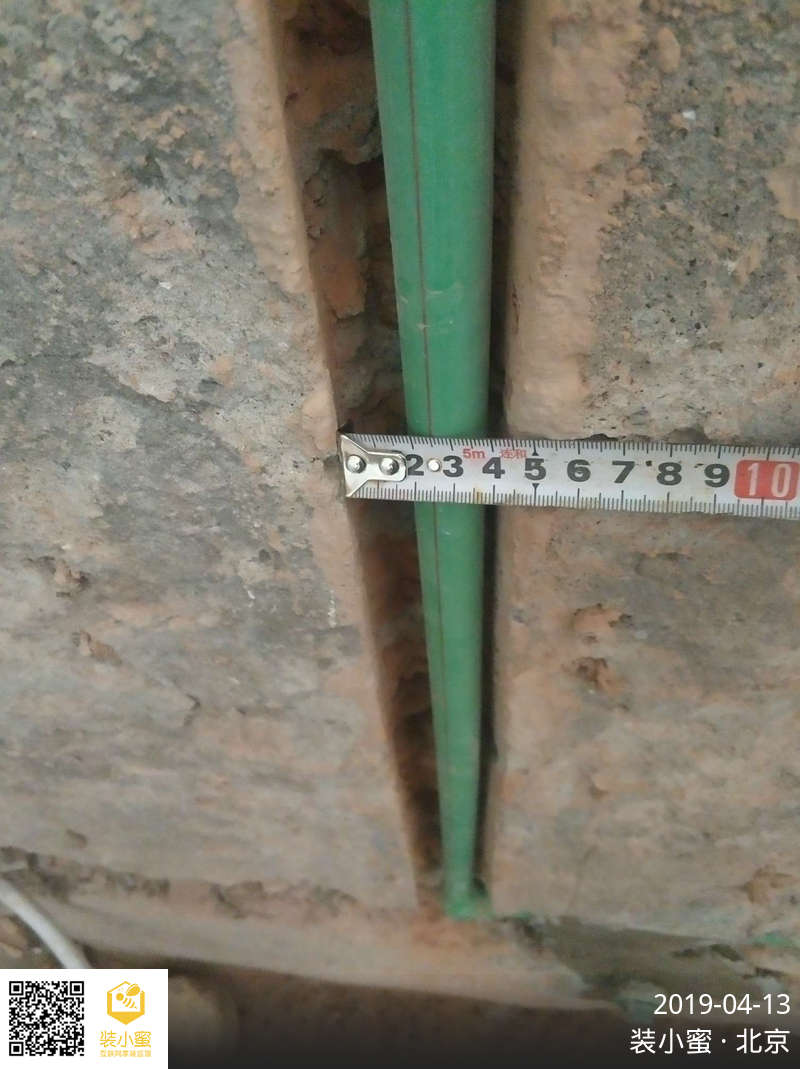

开设墙面横槽,符合技术交底要求

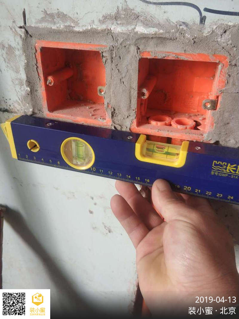

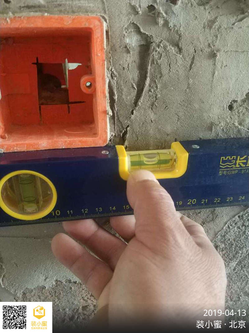

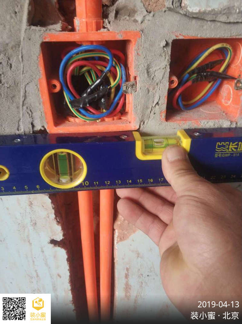

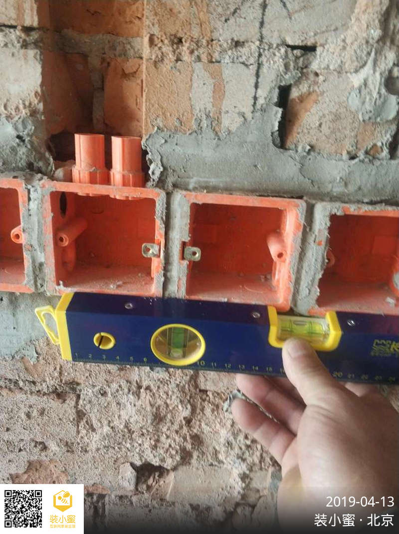

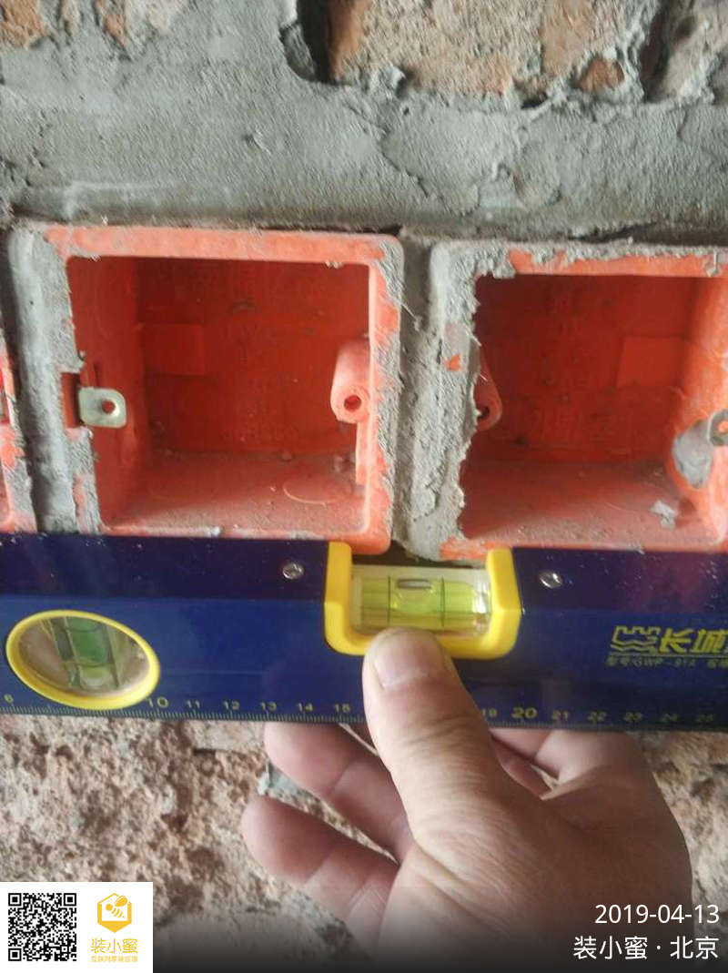

水平标准线已弹,水平检测正确
水平标准线已弹,水平检测正确

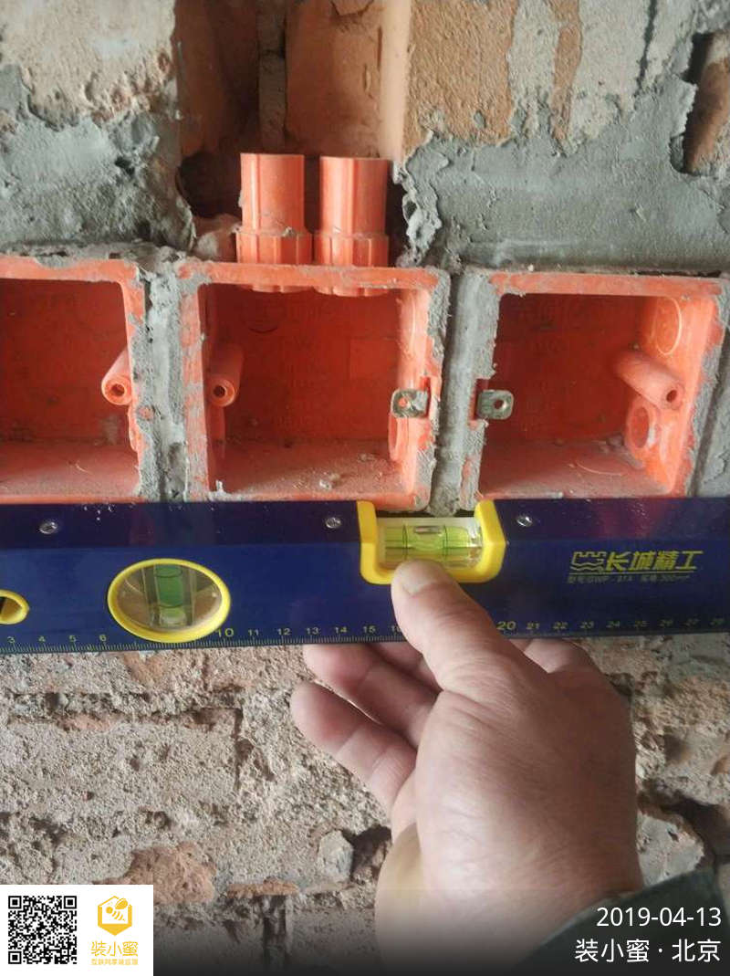

开关高度及定位线已弹,高度检测正确
开关高度及定位线已弹,高度检测正确
插座高度及定位线已弹,高度检测正确
插座高度及定位线已弹,高度检测正确

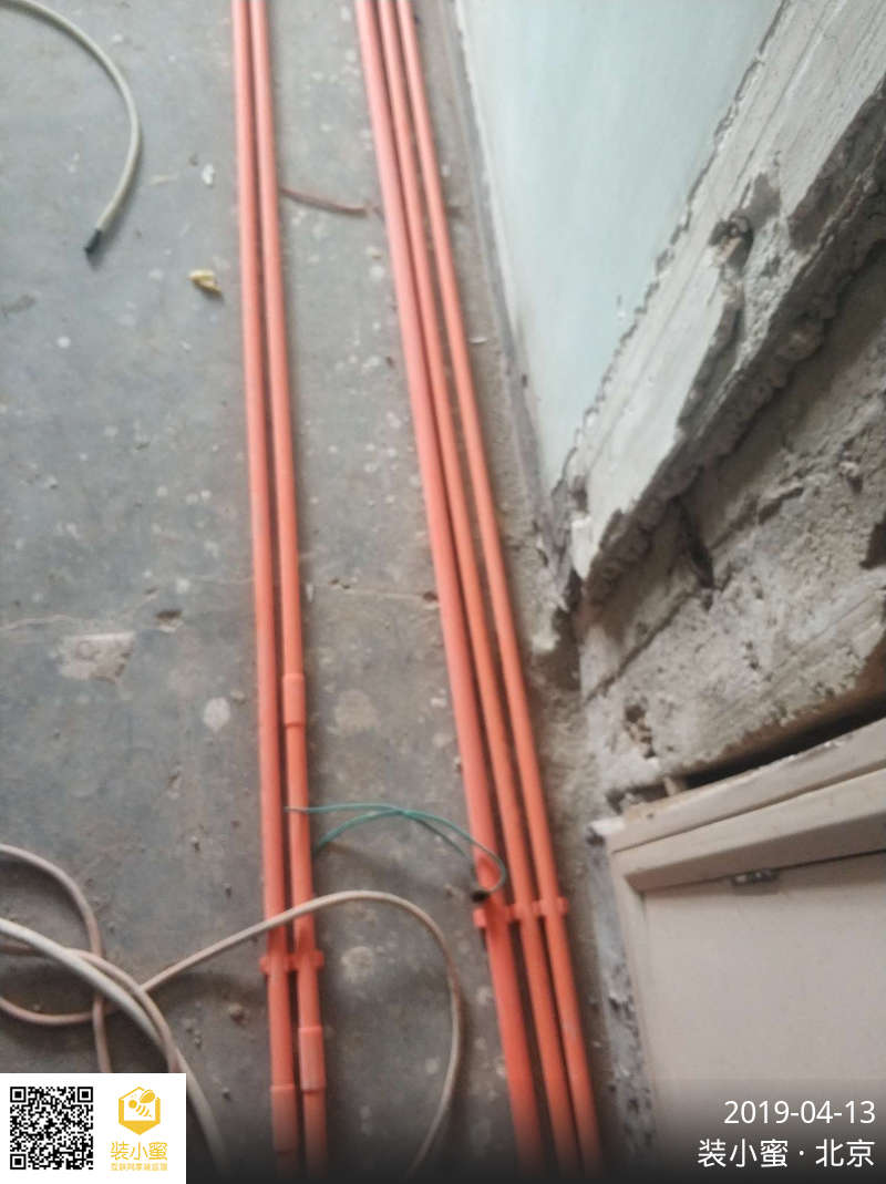

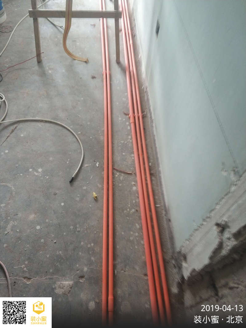

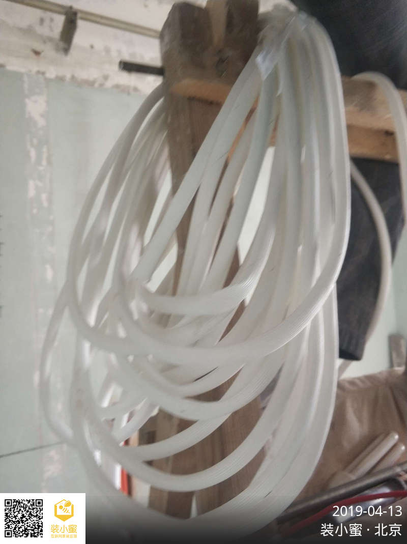

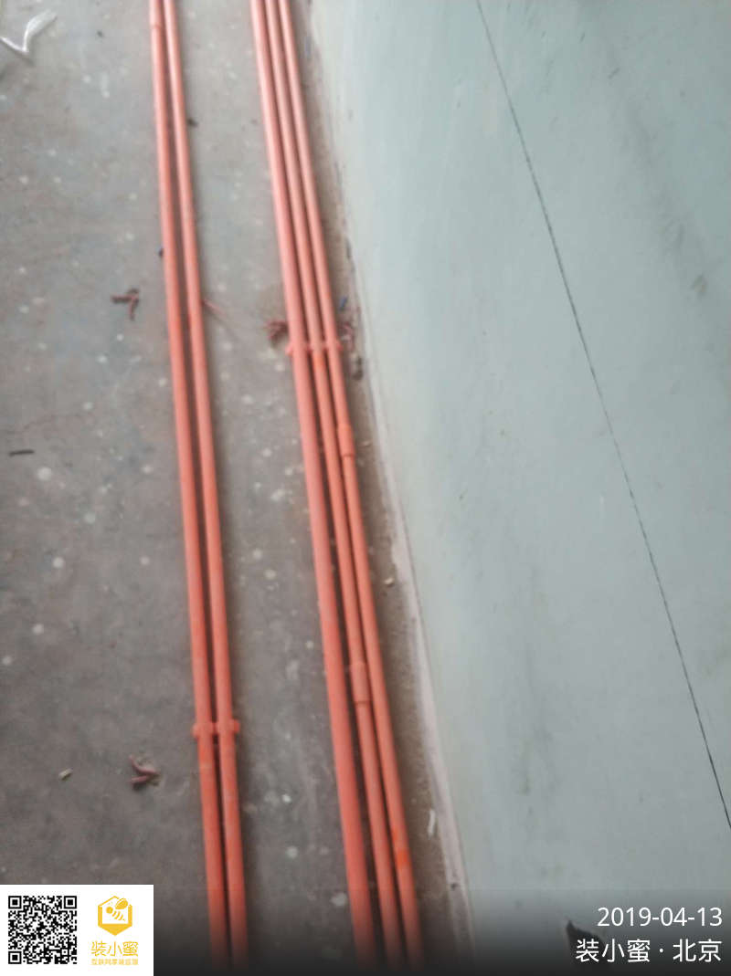

电线管
电线管
符合标准:12项

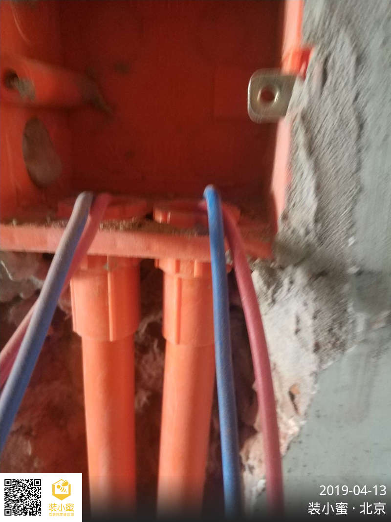

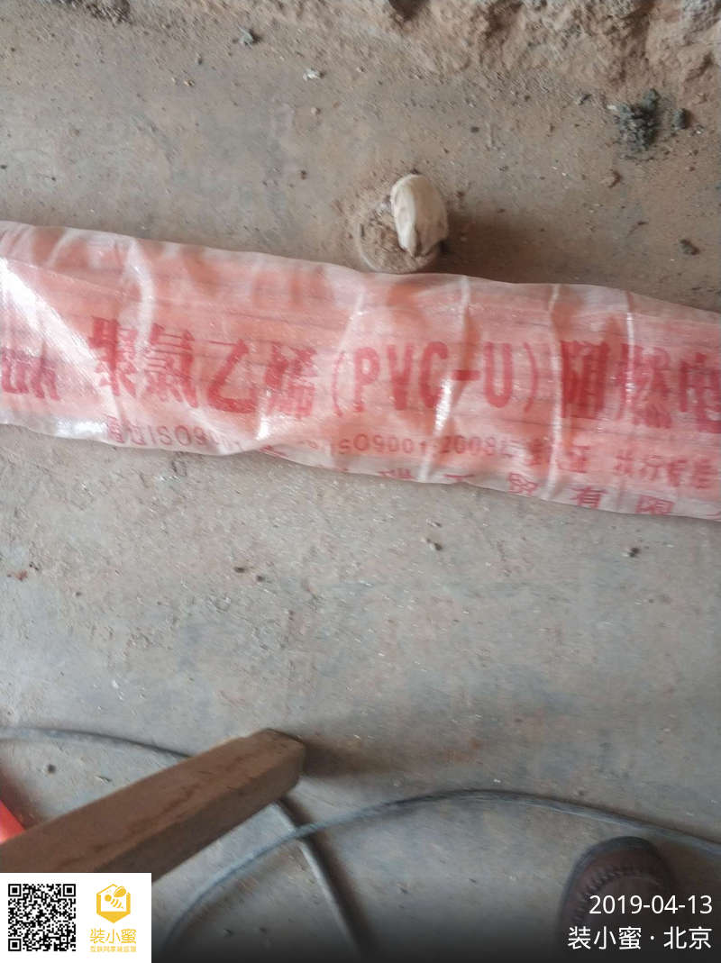

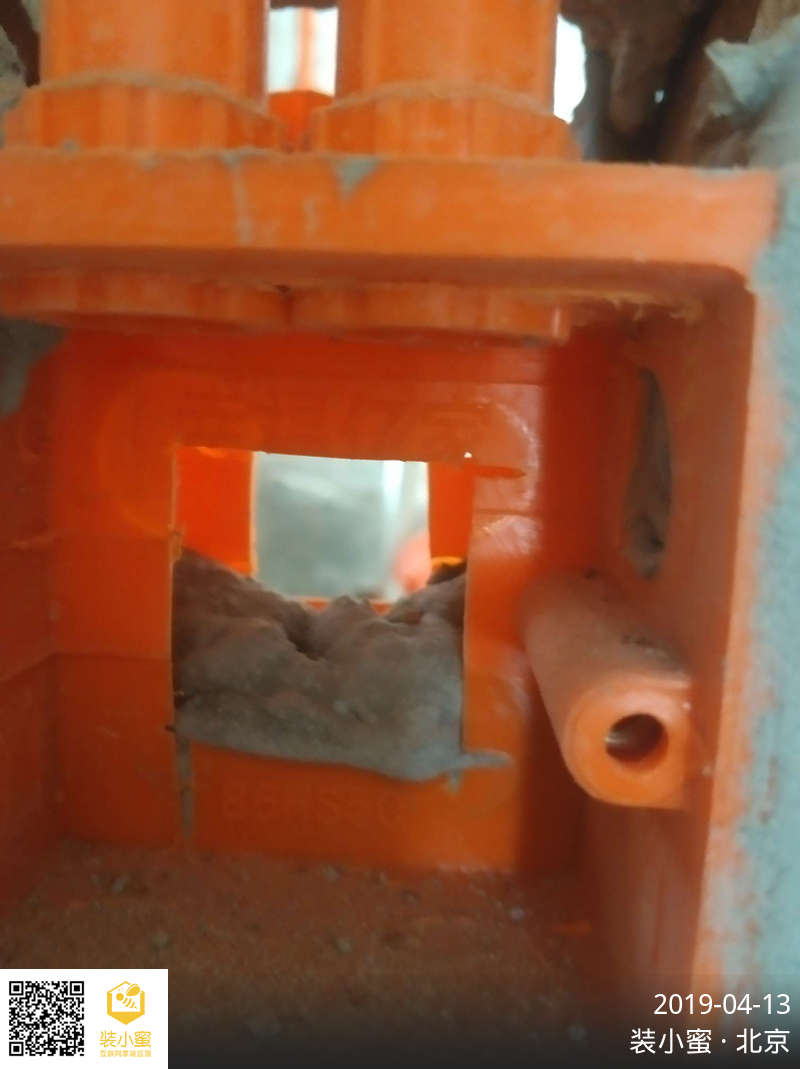

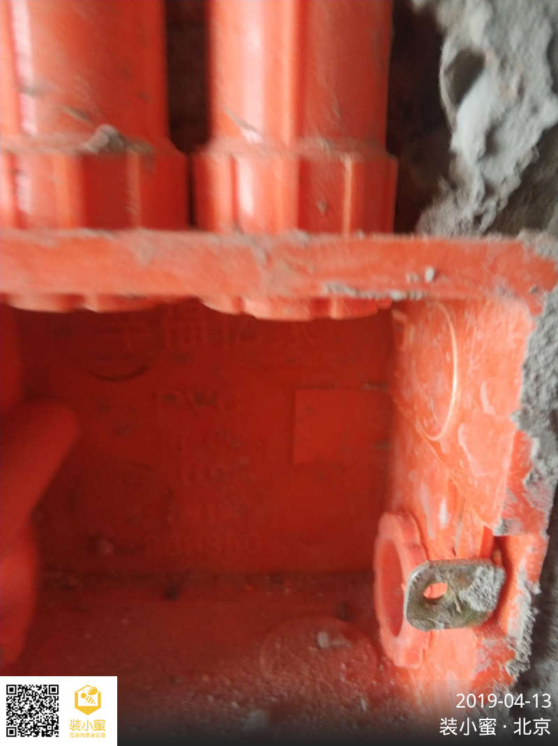

线管(软管)线盒阻燃性能符合要求

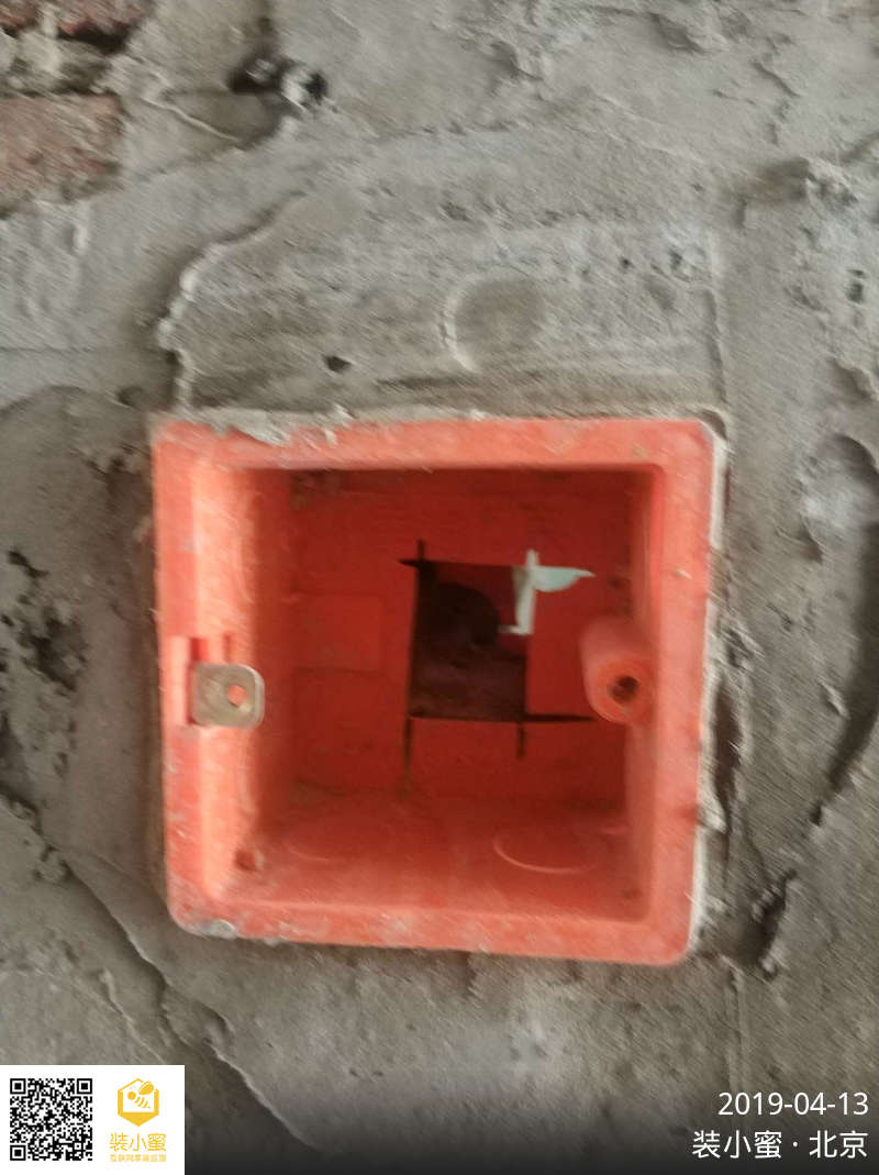

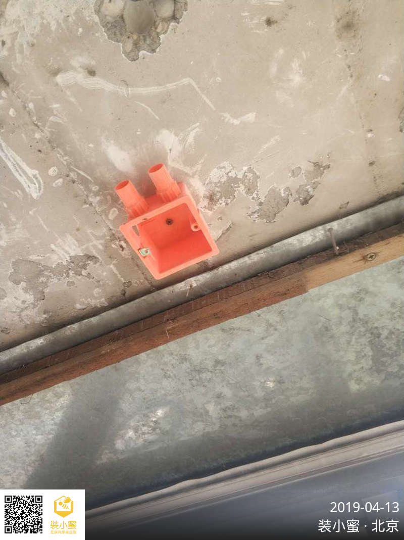

灯头盒固定牢固,安装符合要求

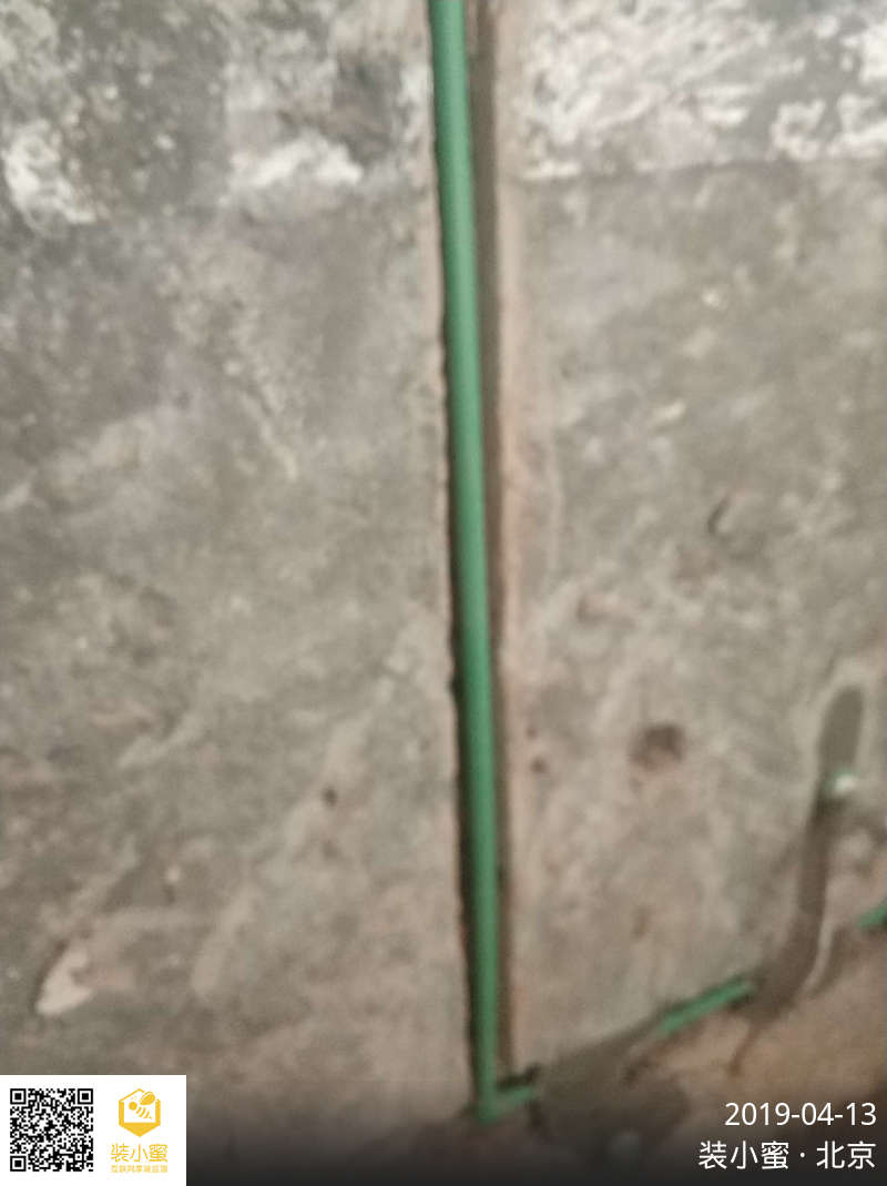

开槽平直,符合要求

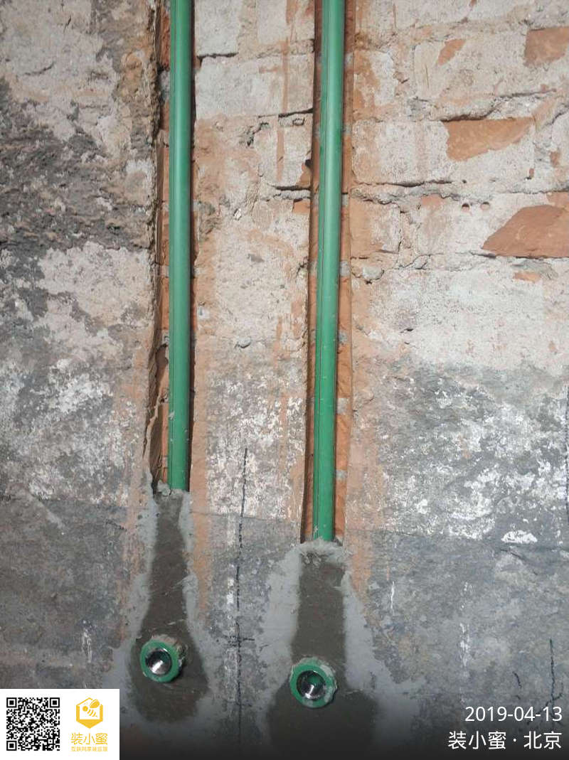

开槽宽度与深度符合要求
