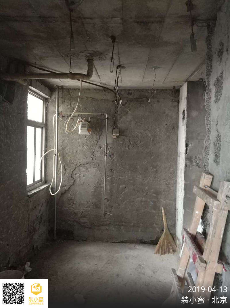

施工进度正常,拆除完毕,水电定位提出合理建议。下一步开始水电隐蔽施工。

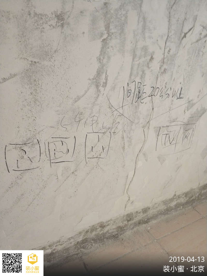

1,厨卫墙面基层局部空鼓,需要处理。
2,排烟道破损,需要修复处理。
3,卫生间顶面明显渗漏及水管根部腐蚀渗水,需联系物业查看处理。
1,卫生间部分内保温墙建议拆除。
2,水电施工需让施工方先预估,并签署补充协议。

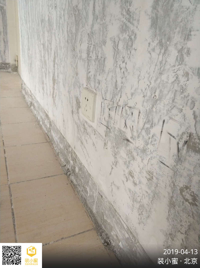

水电管线的走向设计合理,可以实施

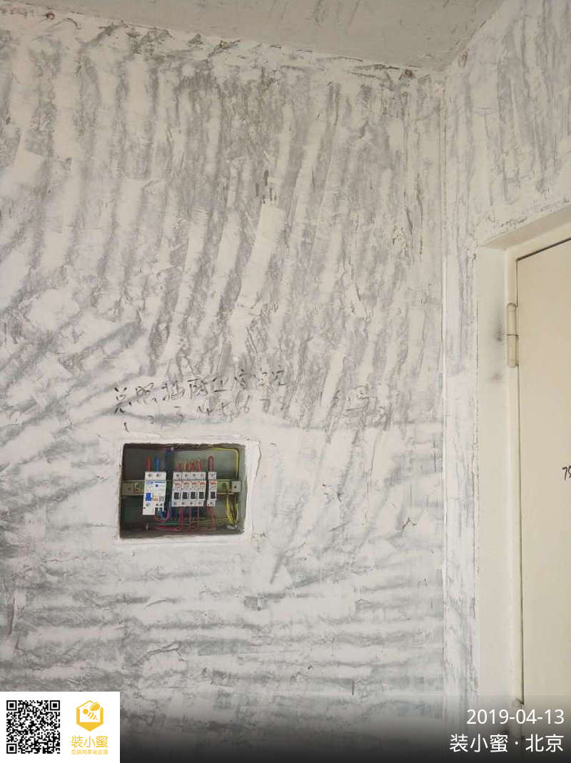

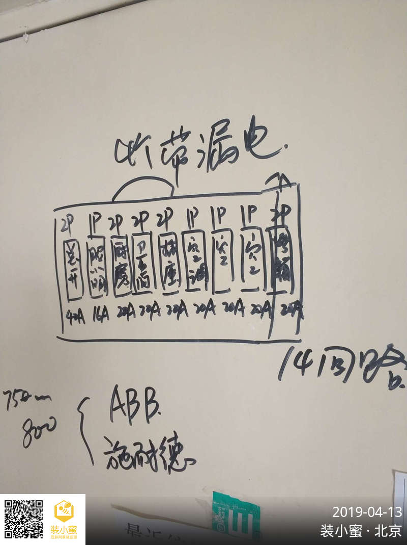

强电箱回路配置图已经交待
给水点位置与水管安装方案确定,可以实施
排水点位置及施工方案确定,可以实施
