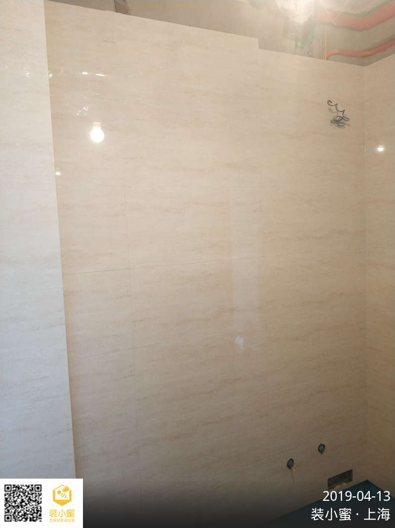

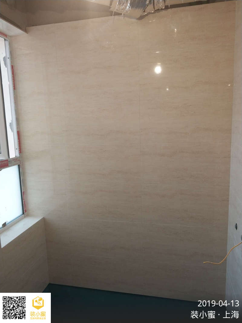

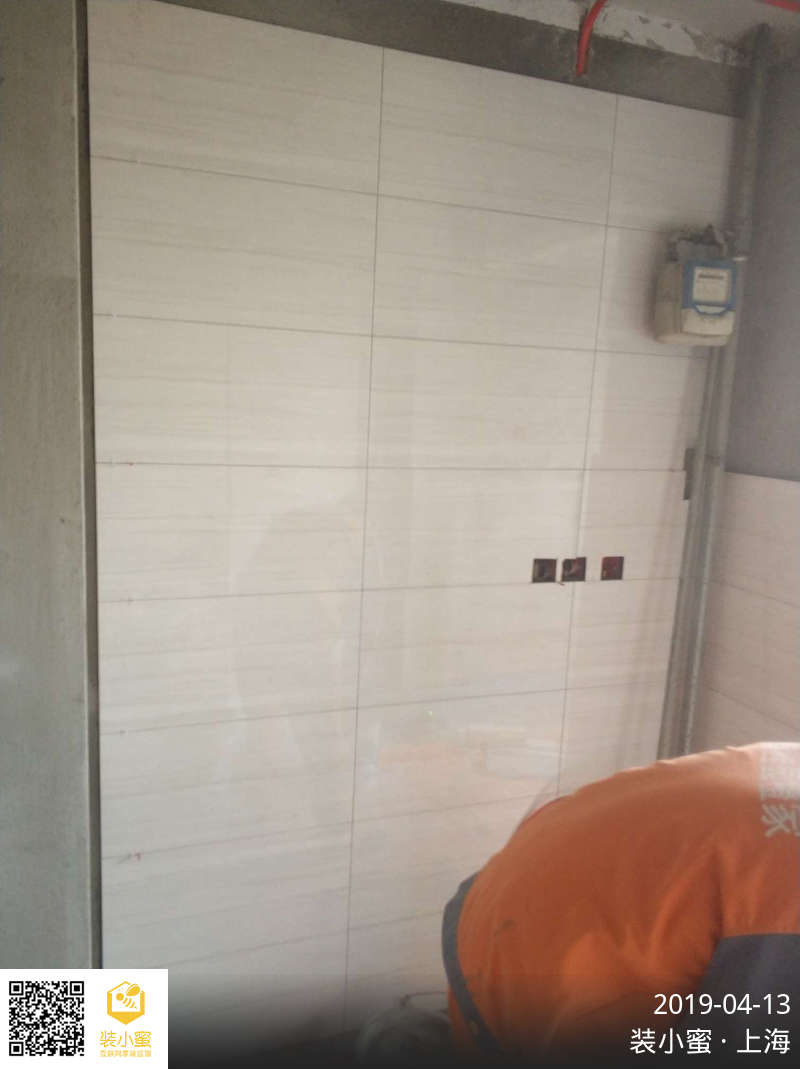

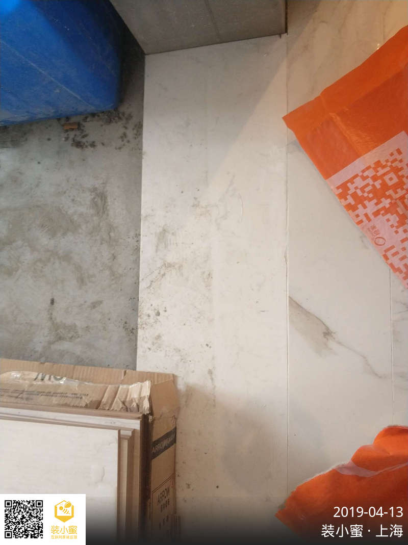

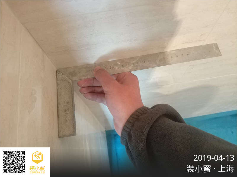

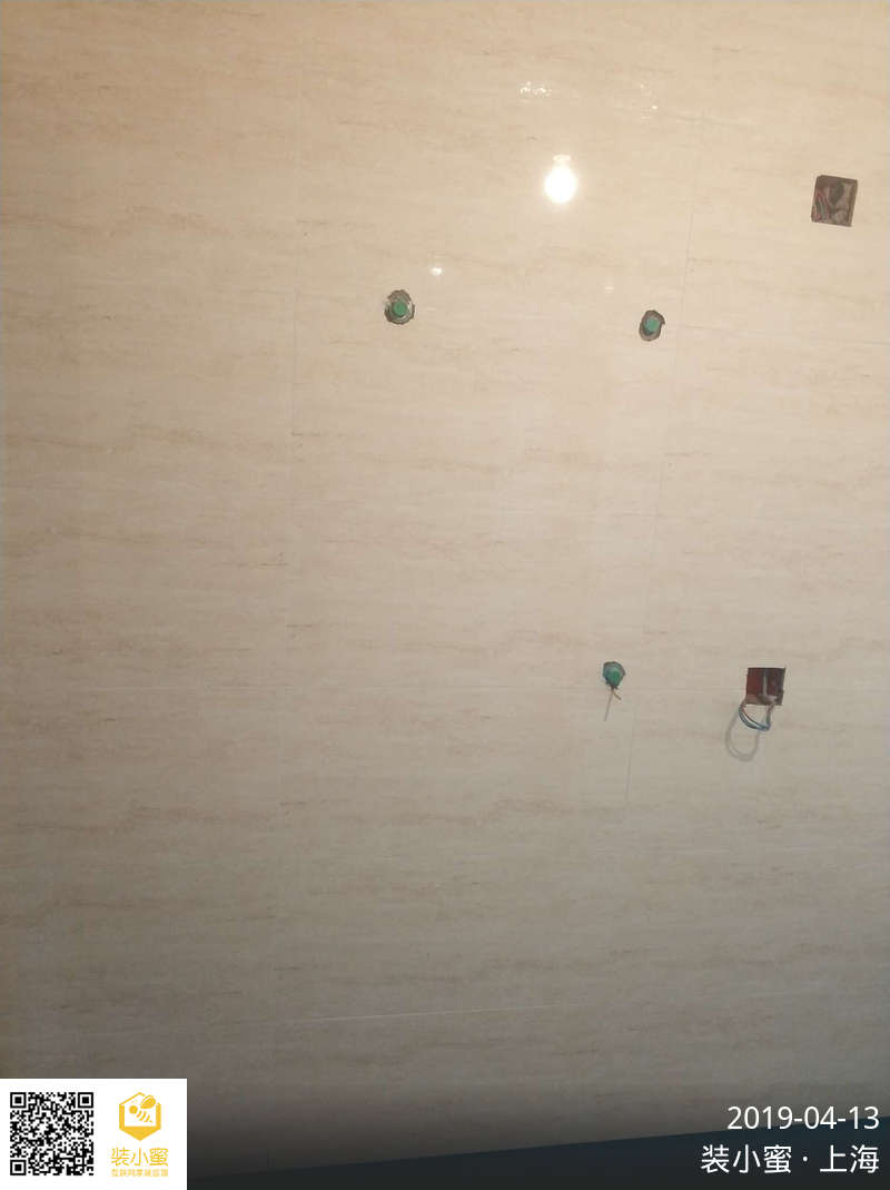

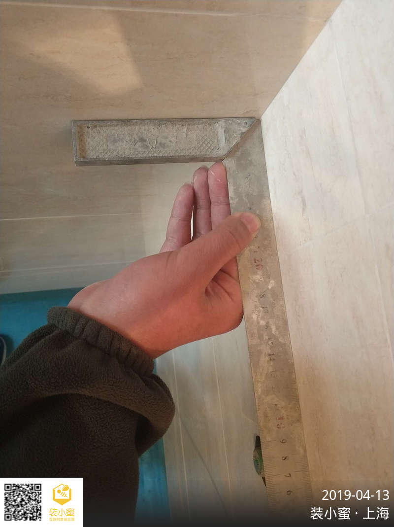

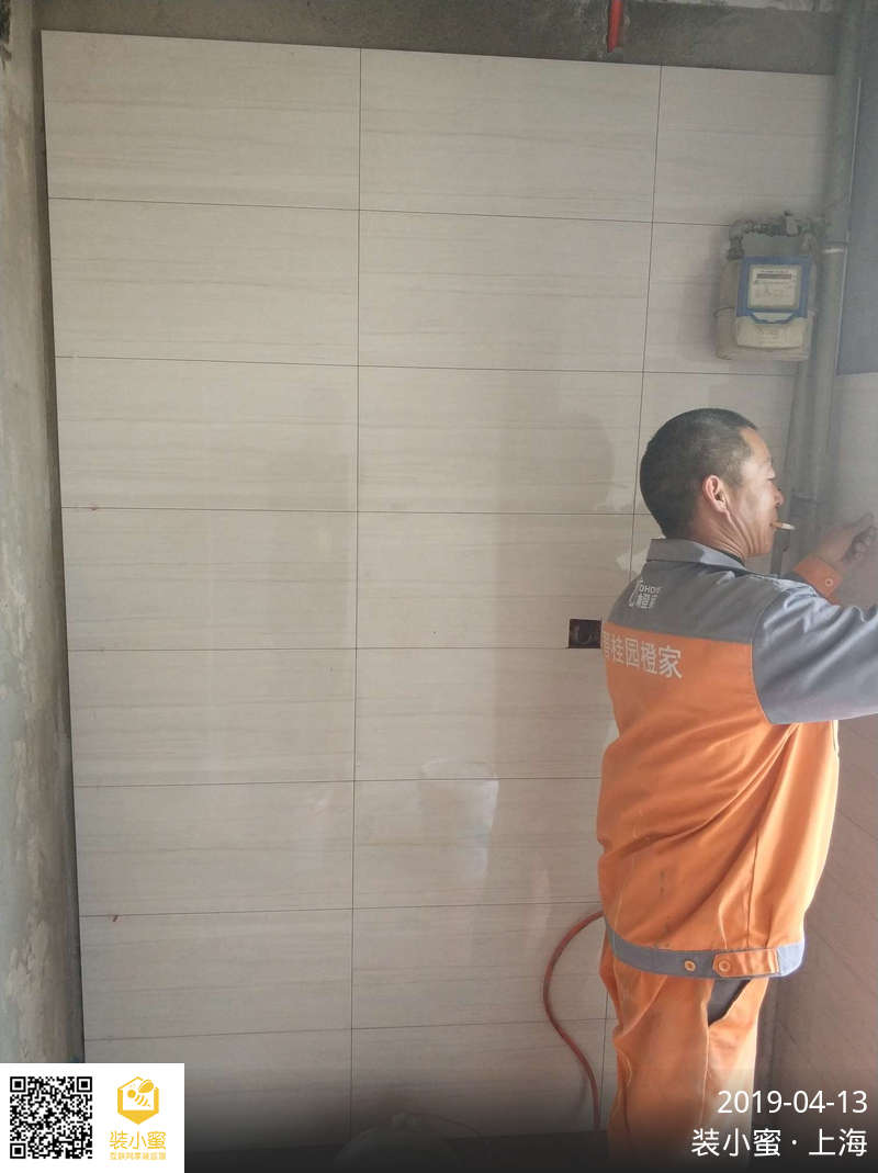

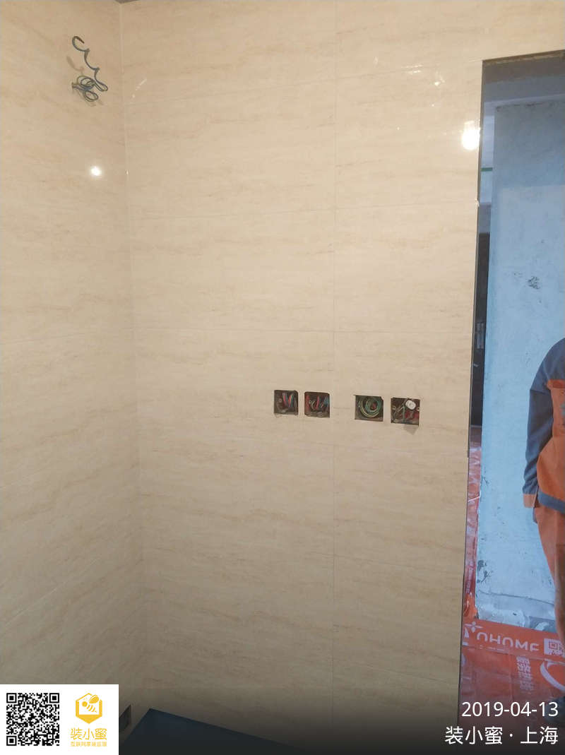

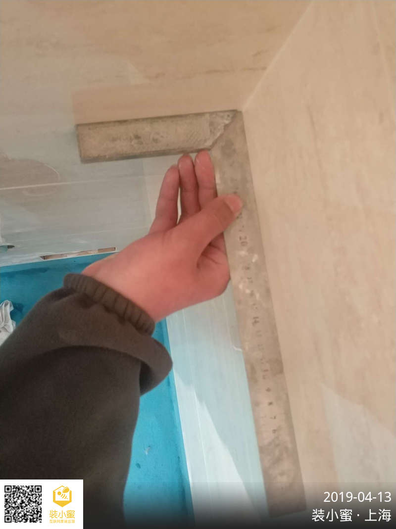

其他在场人员:泥工。现场铺贴瓷砖。已铺贴墙砖平整,拼接缝齐整,拼接四角无明显高低,阴阳角方正,铺贴超2天墙砖暂未发现>15%瓷砖面积空鼓;排水、排污管已制作防水圈。
建议如下:

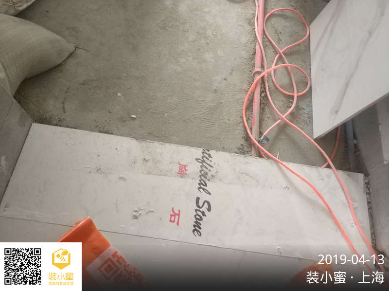

1、卫生间门槛石、挡水条、淋浴房地砖需湿铺;
2、挡水条需与原墙、地面连接;
3、注意墙砖压地砖;
4、闭水试验24小时,最低处水深需5公分左右。
泥木巡检
建议如下:
2、挡水条需与原墙、地面连接;
3、注意墙砖压地砖;

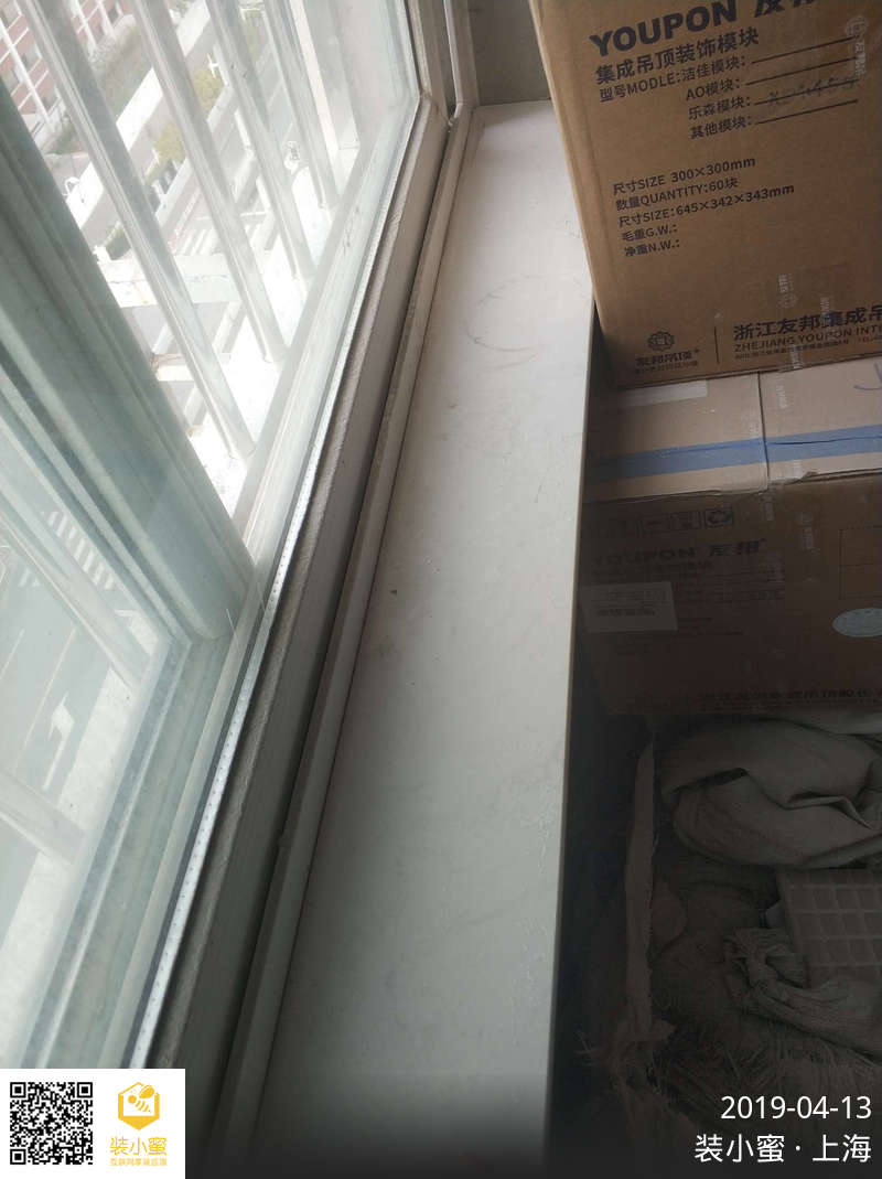

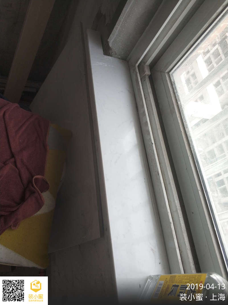

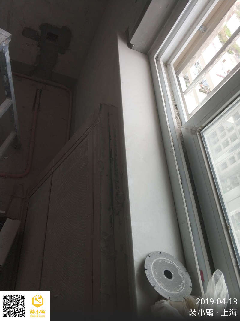

门槛石与安装符合要求
石材磨边光滑,加工符合设计要求
石材表面完整,无明显破损、缺陷
