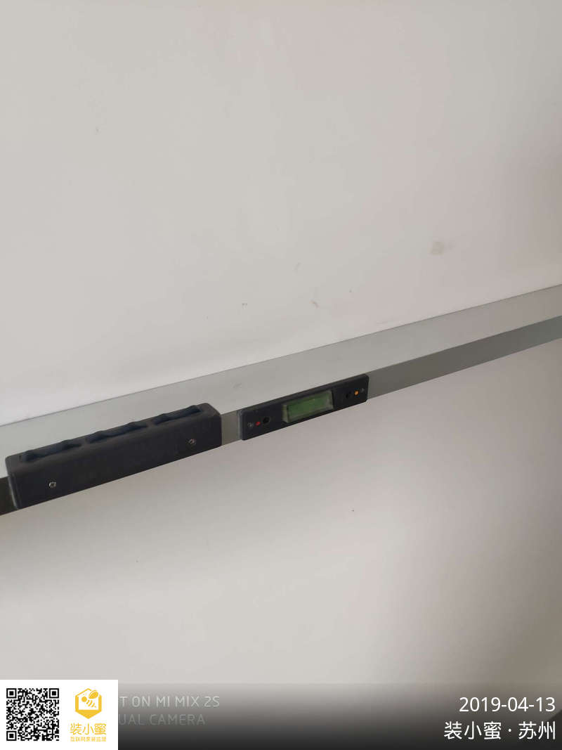

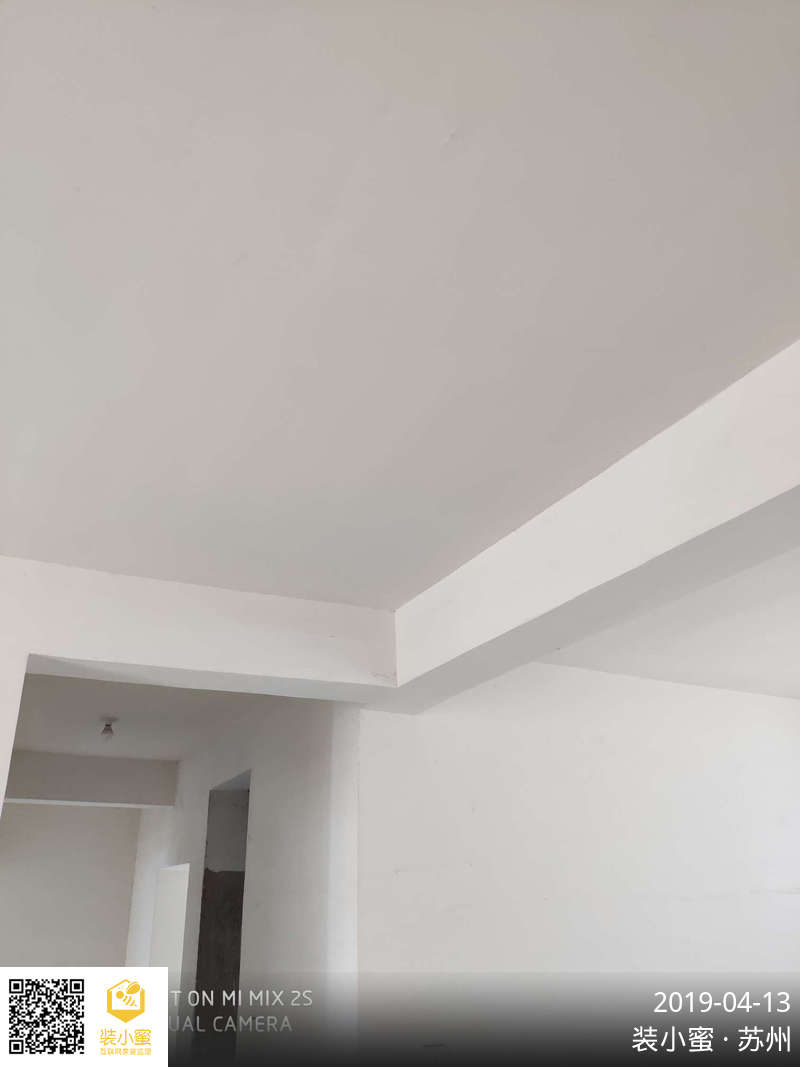

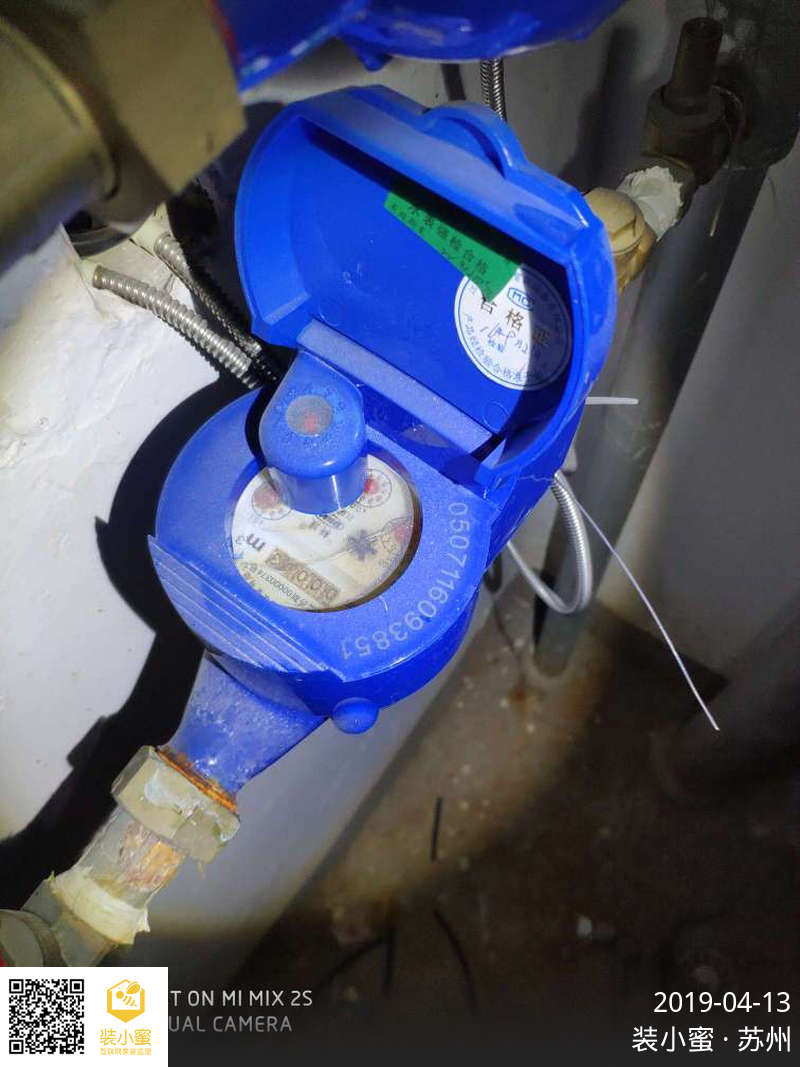

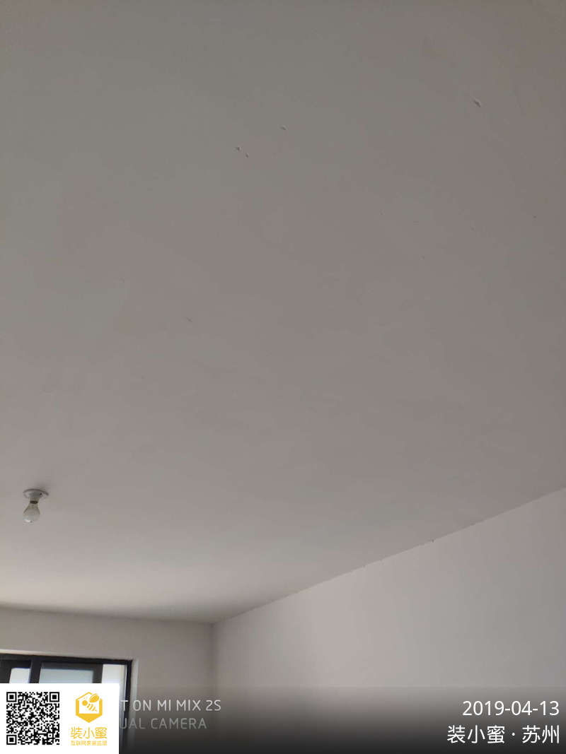

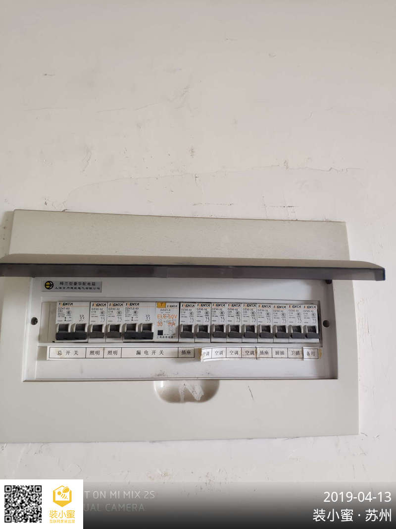

检查墙面及顶面较平整,梁柱平直,窗扇完好。强弱电检查:配电箱完整,弱电箱内具备各弱电进线。给水管及水表检查:各接口处无漏水现象。

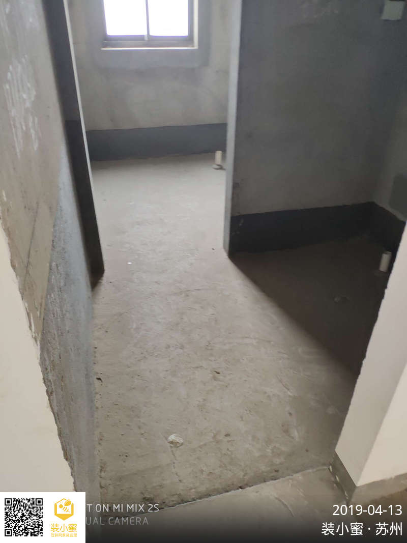

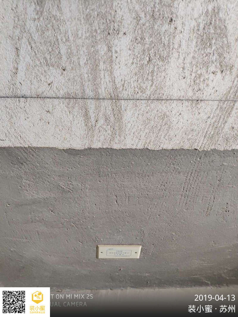

1.客厅入户门上方、厨卫间墙面基层有局部空鼓现象,需要后期装修处理。

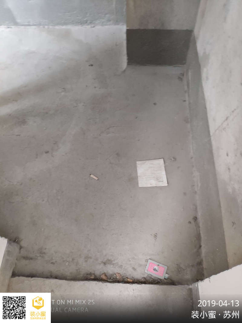

2.厨卫间(外卫)地面基层有局部空鼓现象,需要施工方后期装修处理。(凿除空鼓部位砂浆找平后处理。)
以上问题现场已向用户告知。
建议一:经检查原墙顶面基础腻子层强度不够,需铲除处理。
建议二:施工队进场后排水管及地漏应作排水疏通处理。

地面基层无空鼓开裂现象

顶面表面经目测,无明显不平整现象

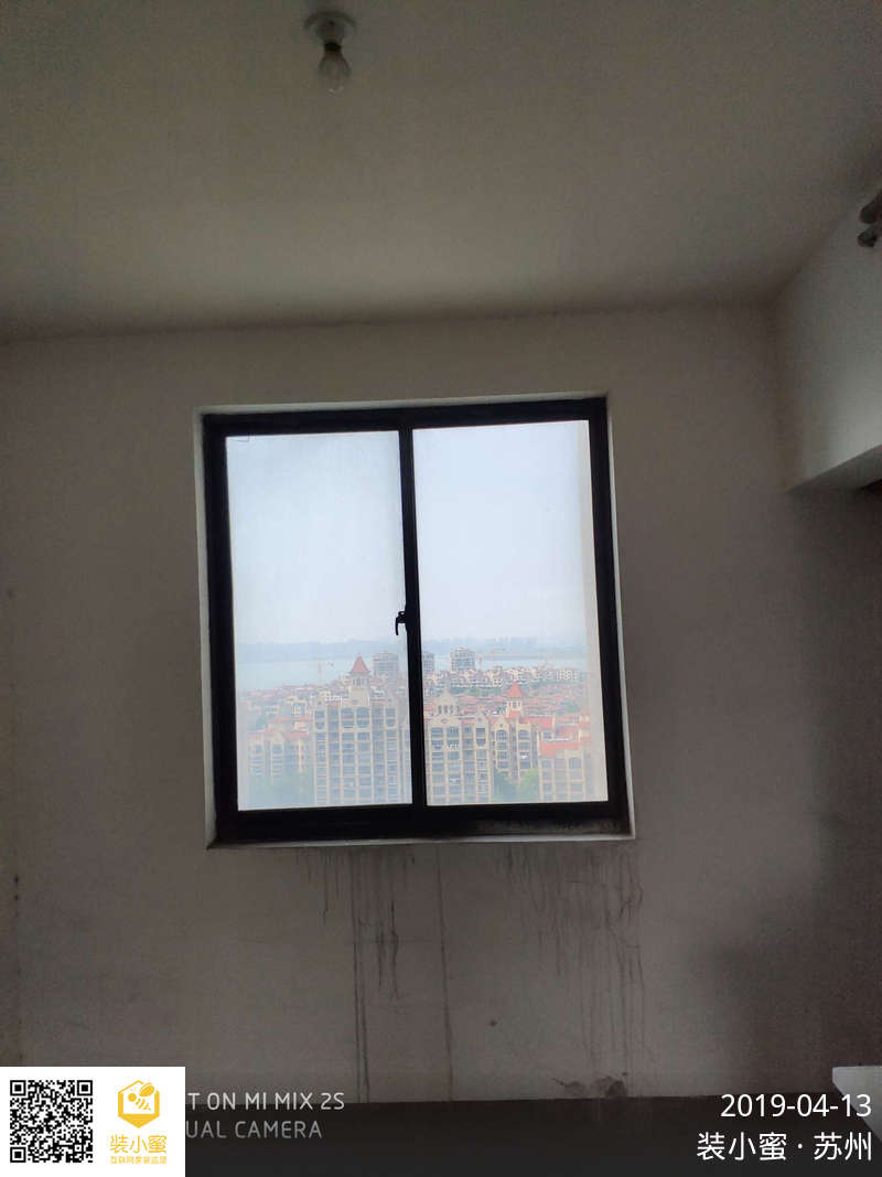

经内部观察,顶面无渗漏现象

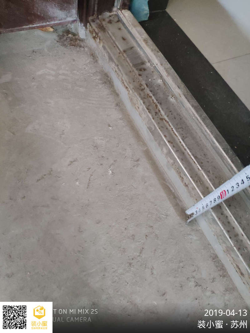

厨房、卫生间地面已低于外区域地面
门槛高度符合地面铺设高度要求

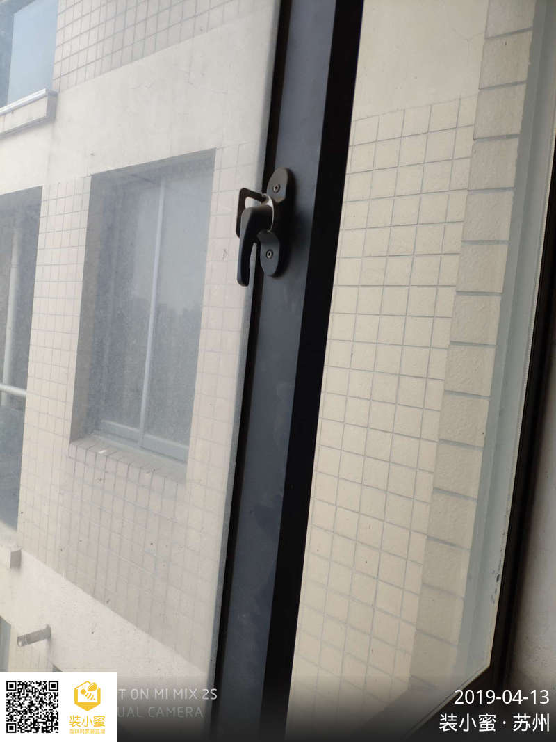

原窗窗框、窗户(玻璃)完好,操作正常
原门窗开启、锁止正常,把手完整
建筑水表、燃气设备配备正常
原配电箱及断路器工作正常
