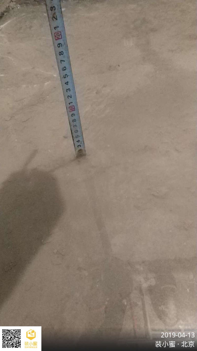

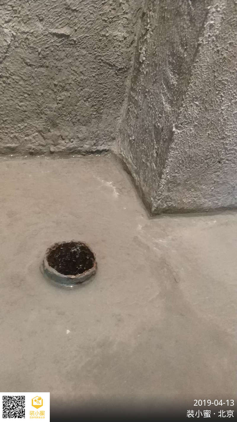

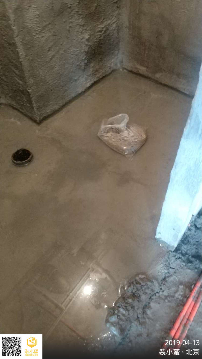

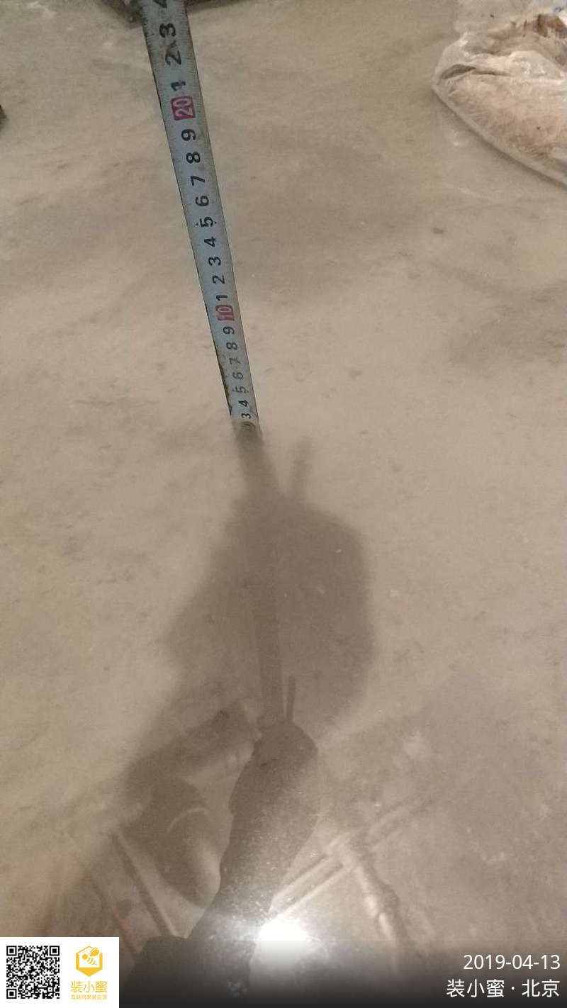

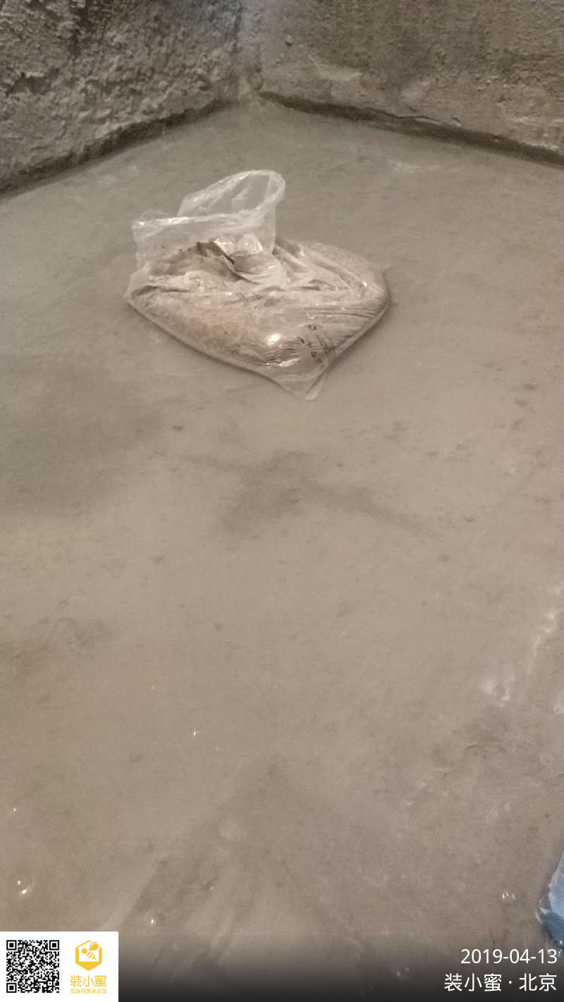

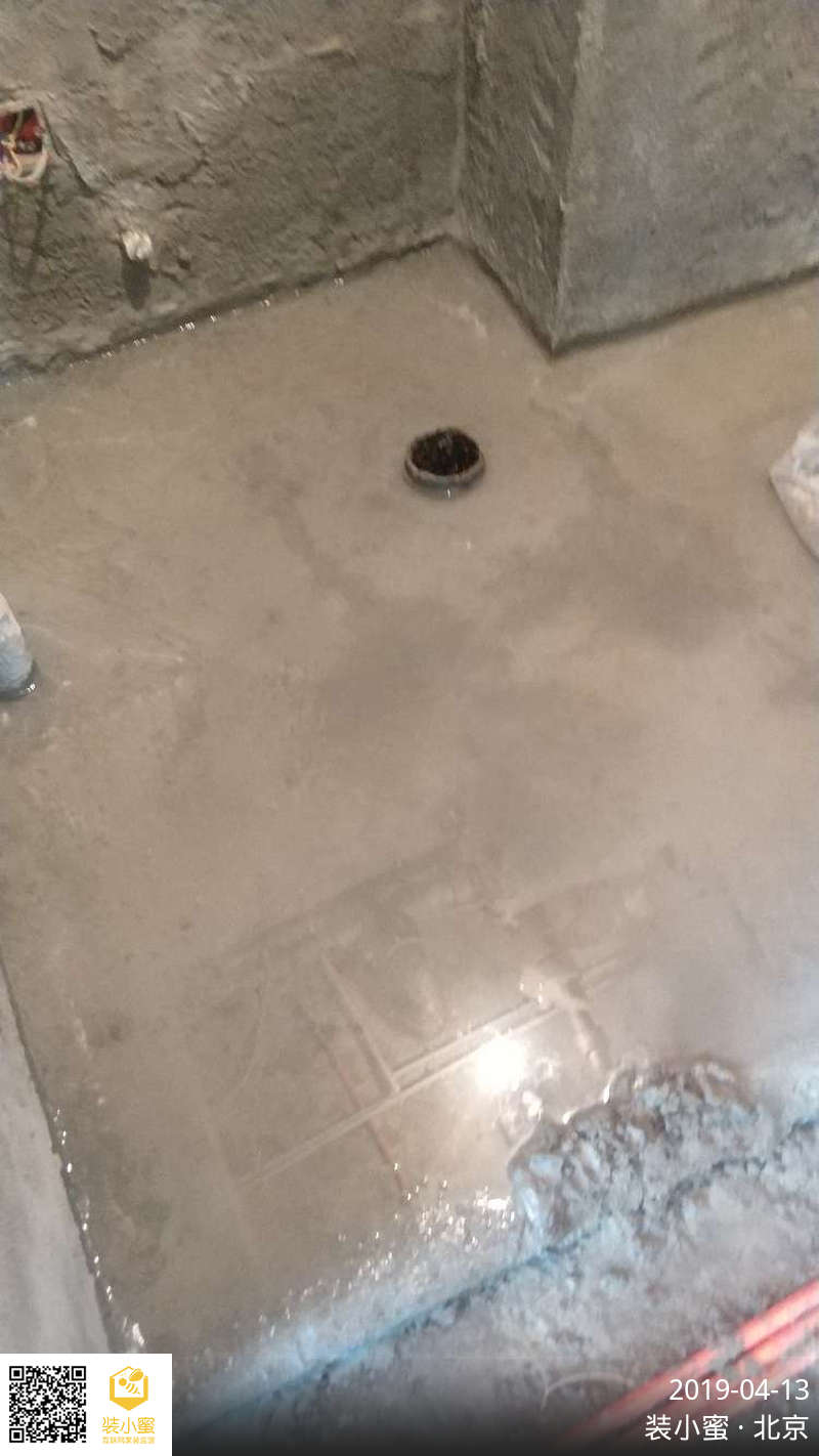

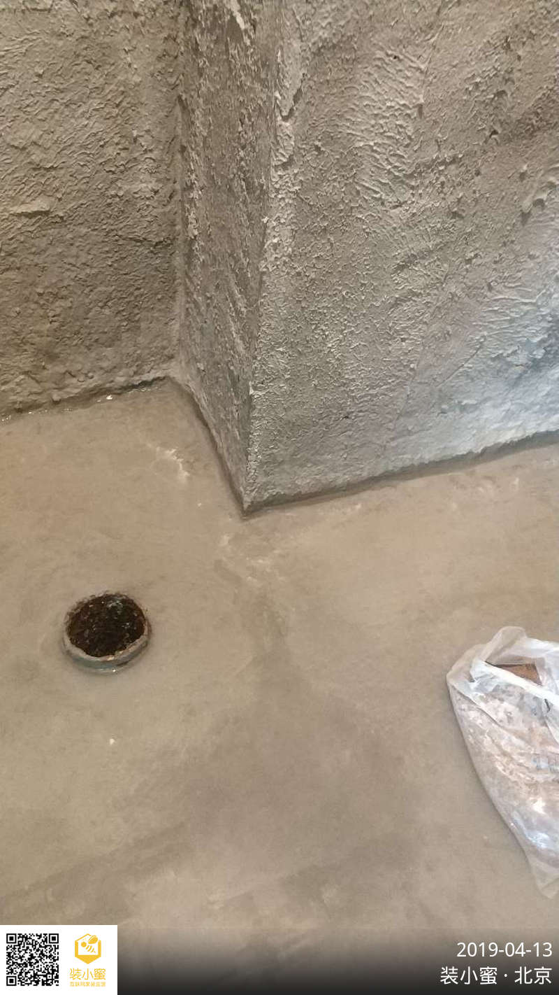

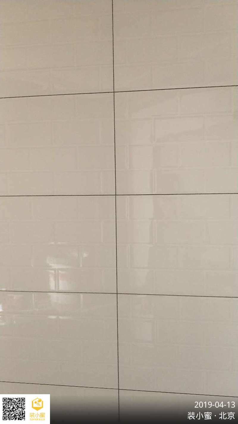

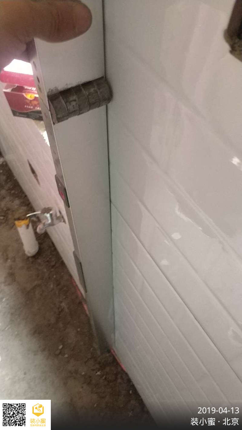

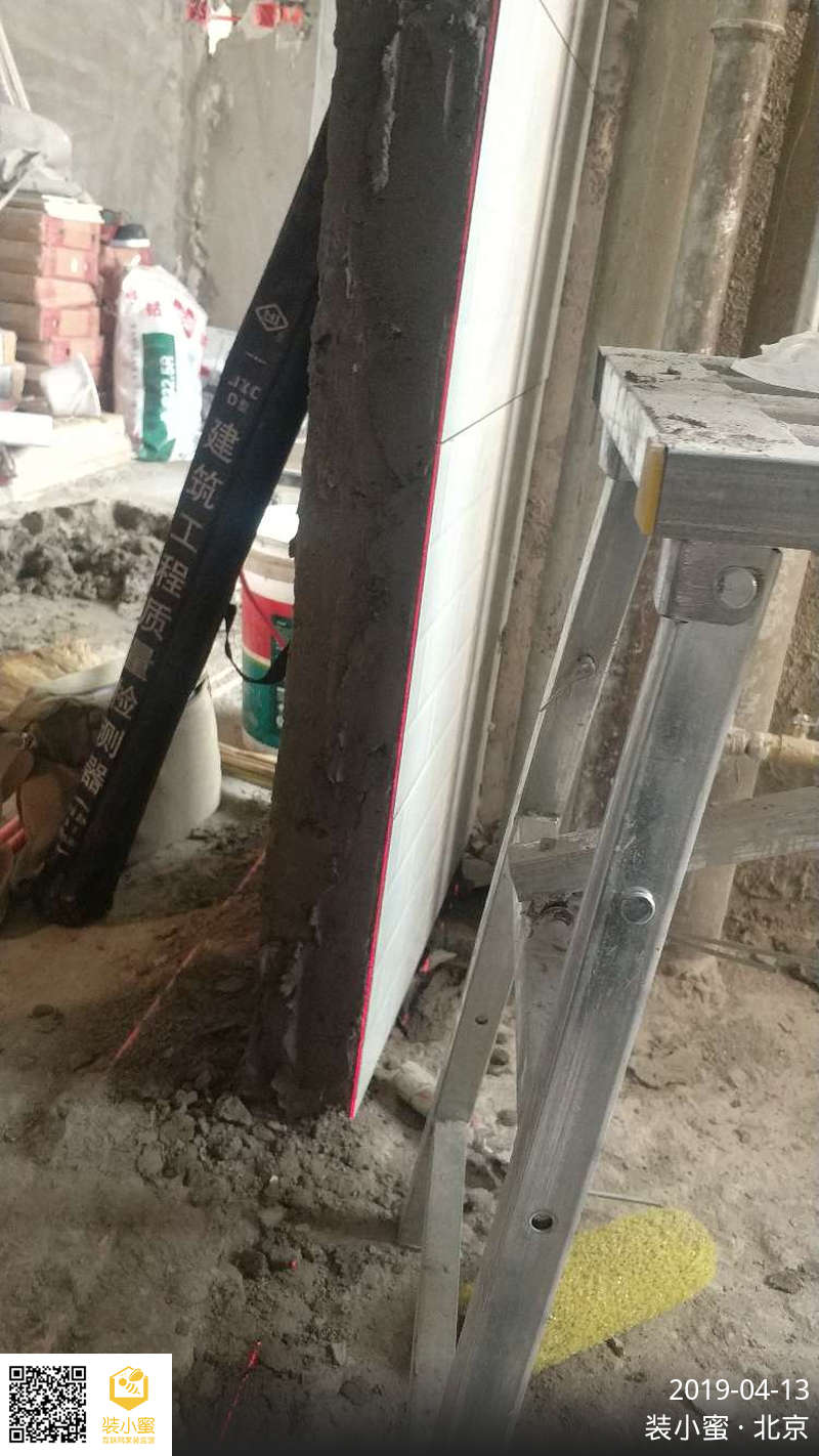

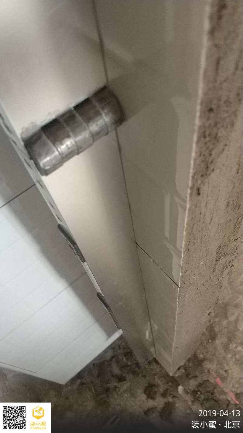

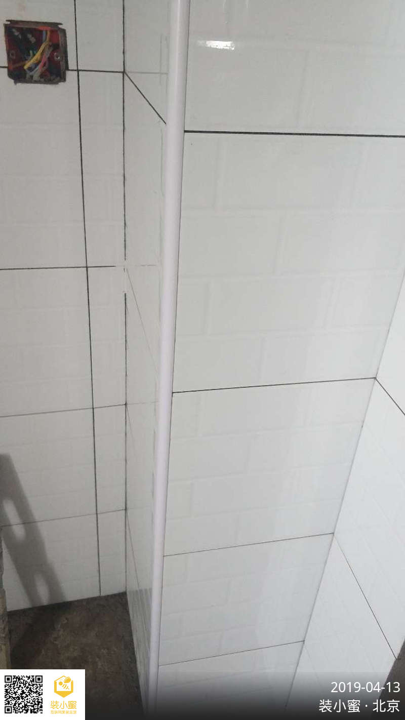

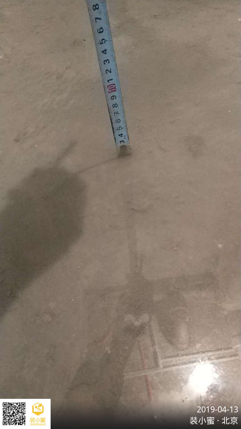

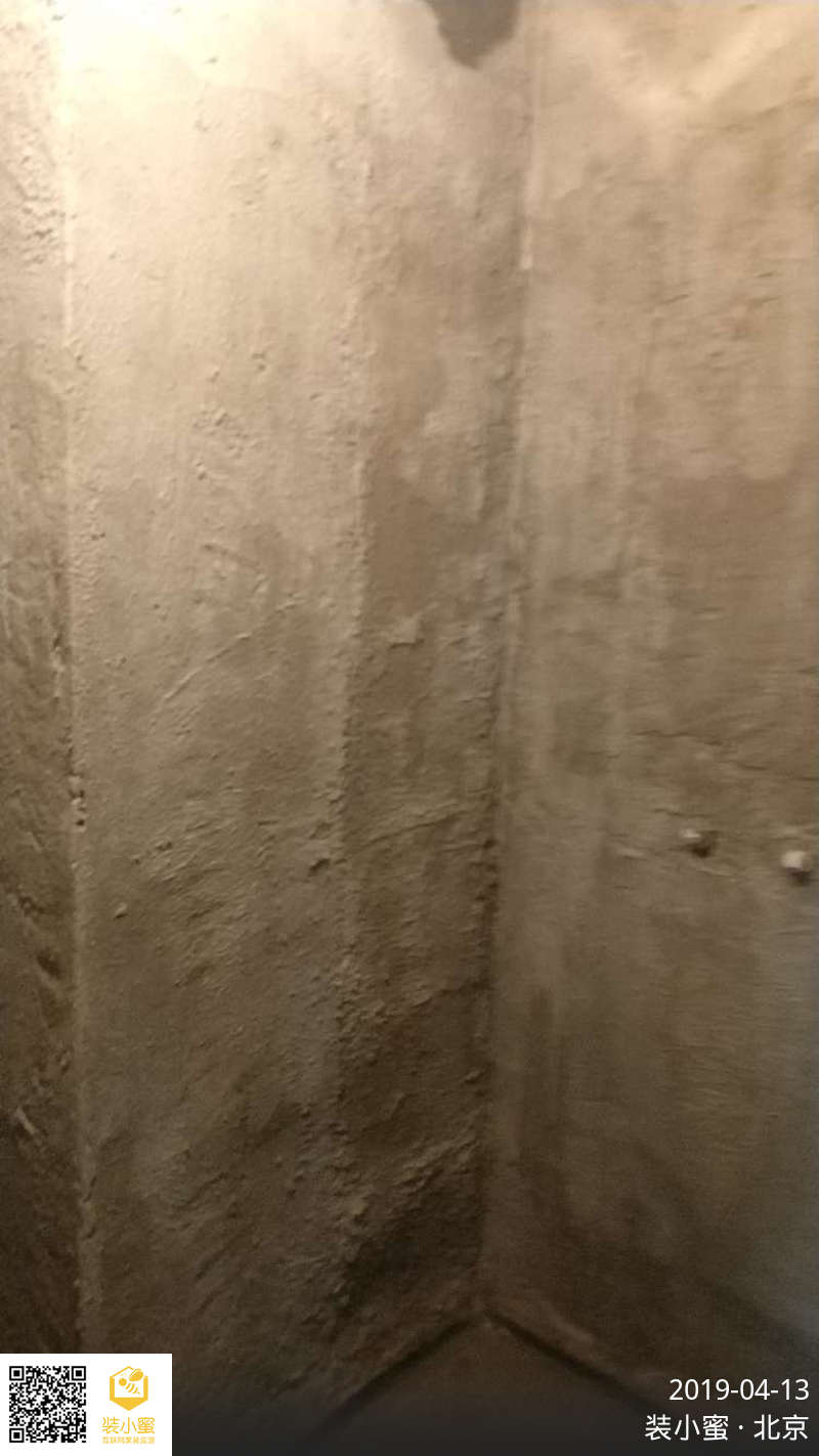

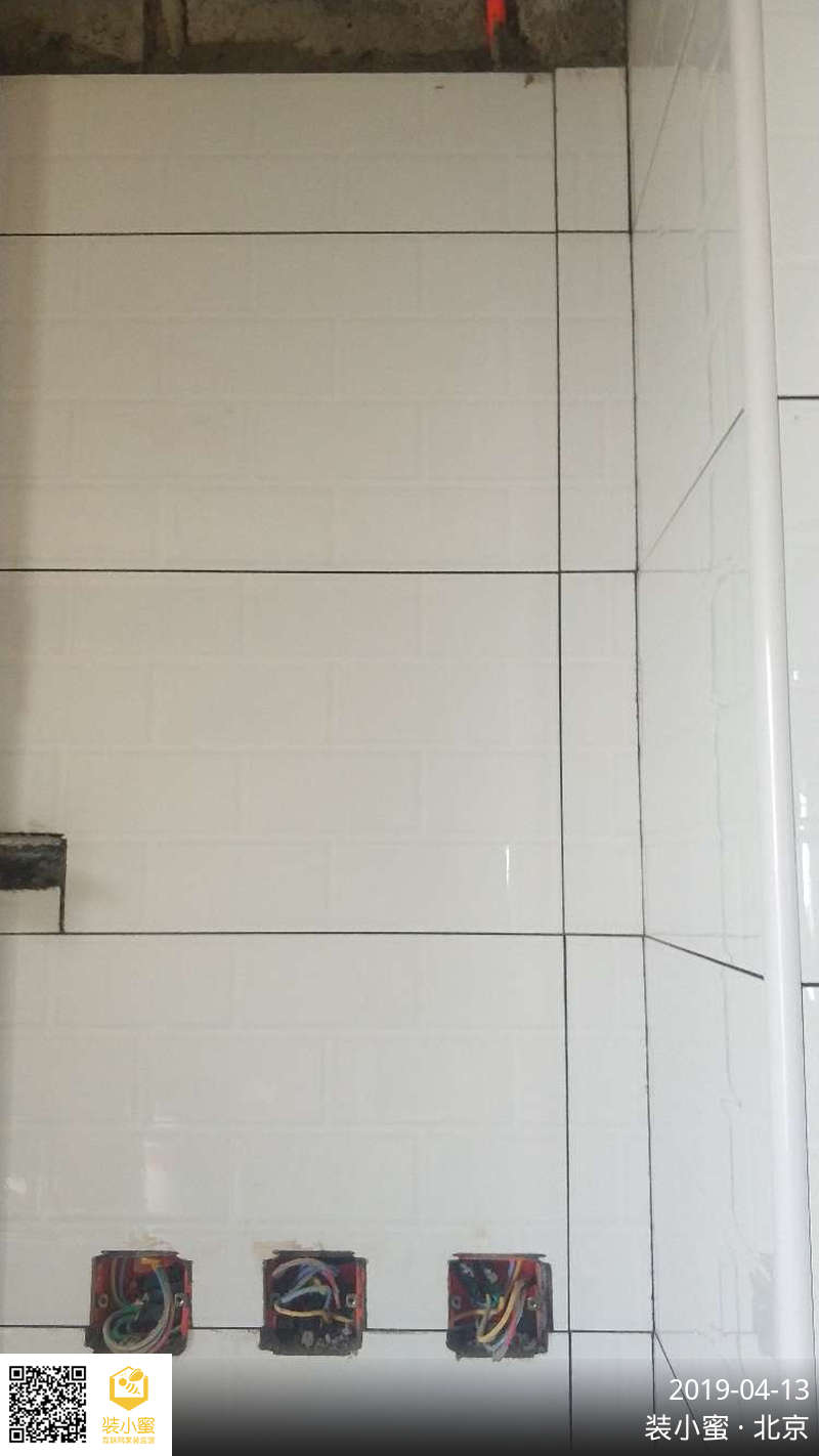

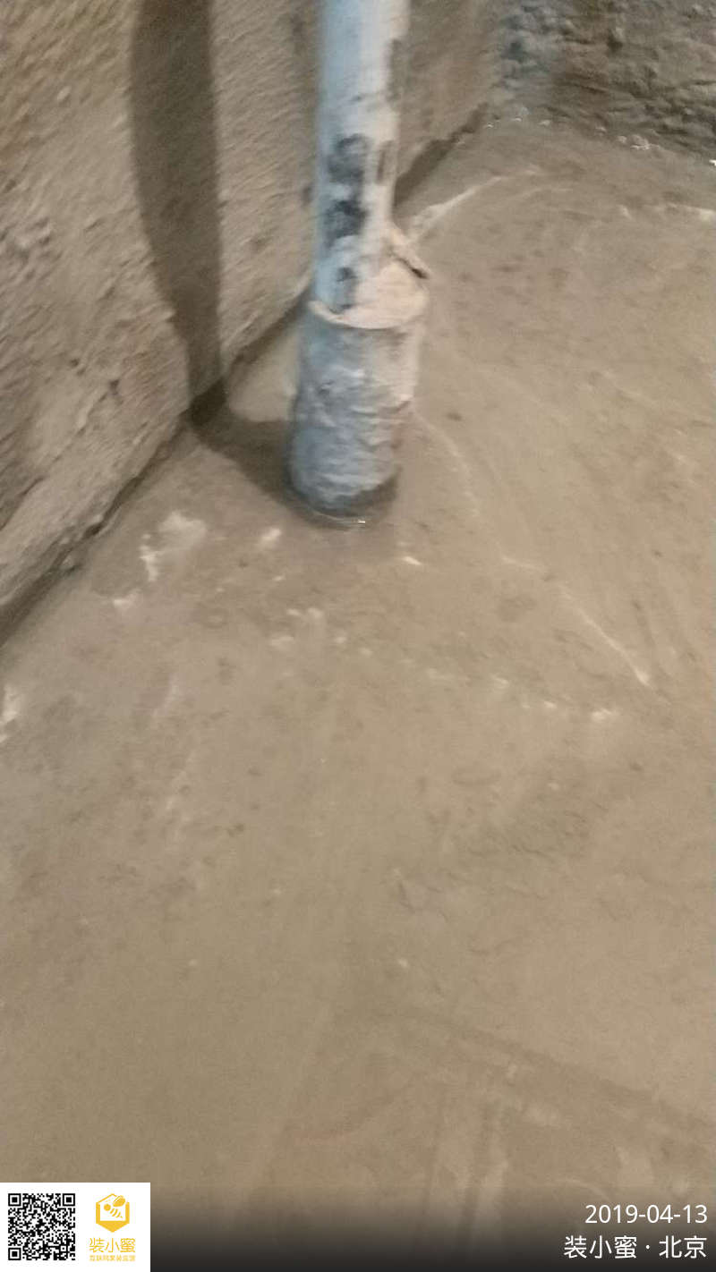

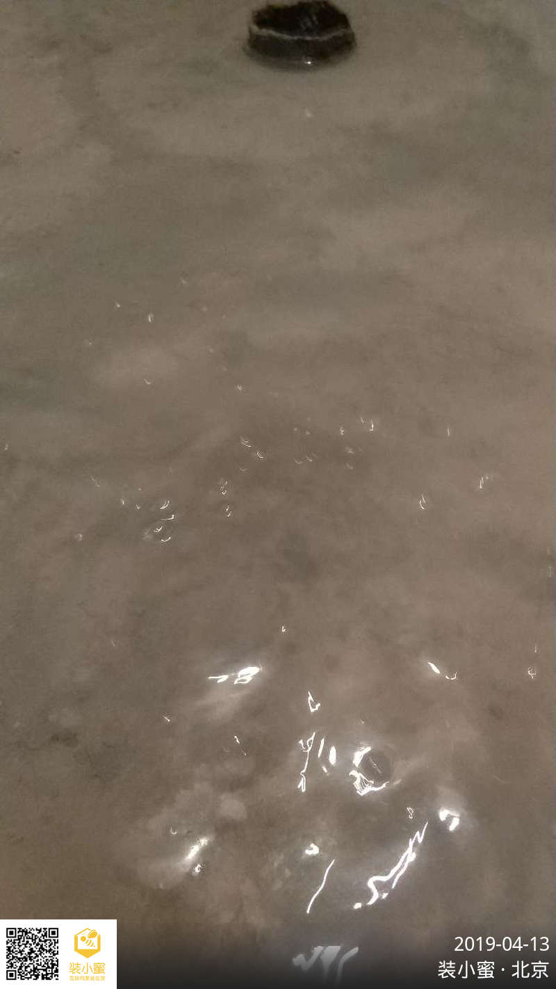

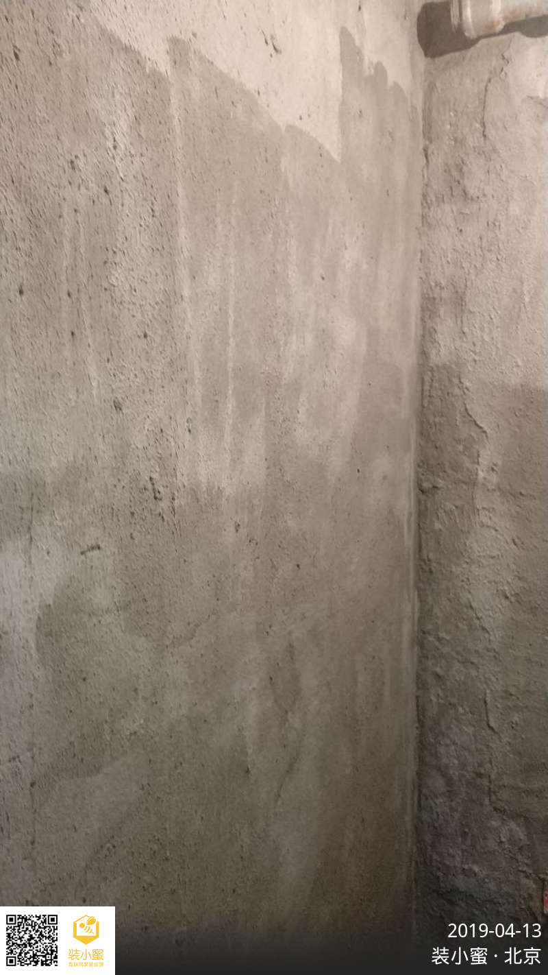

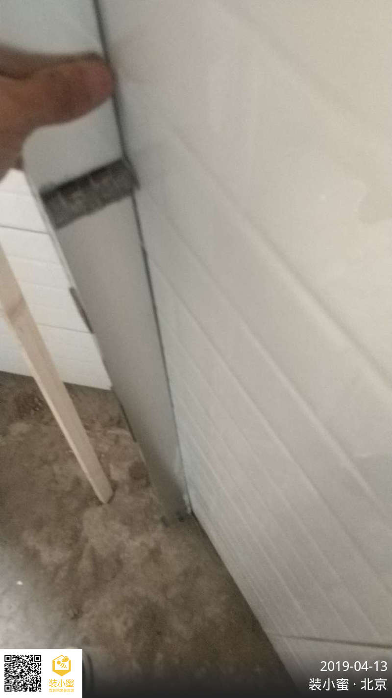

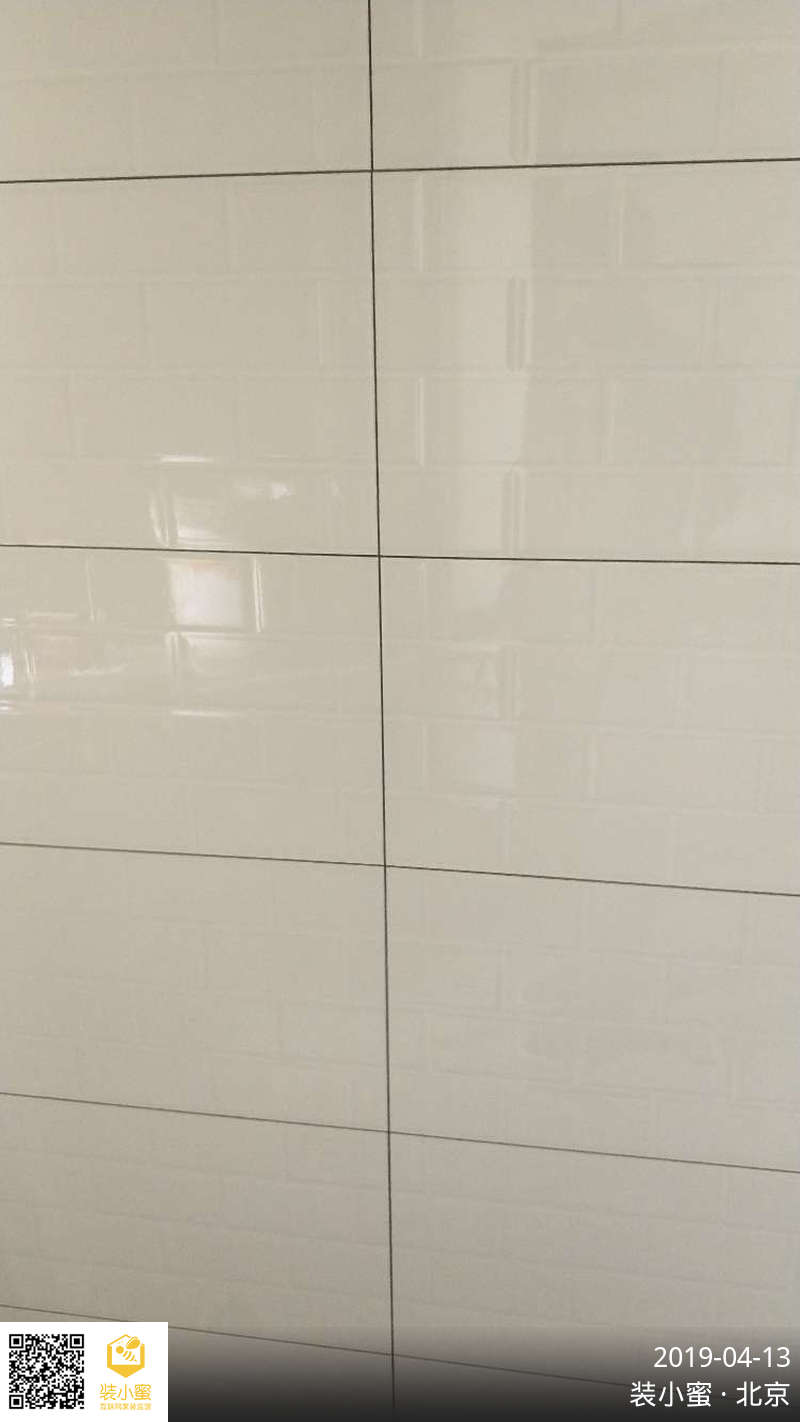

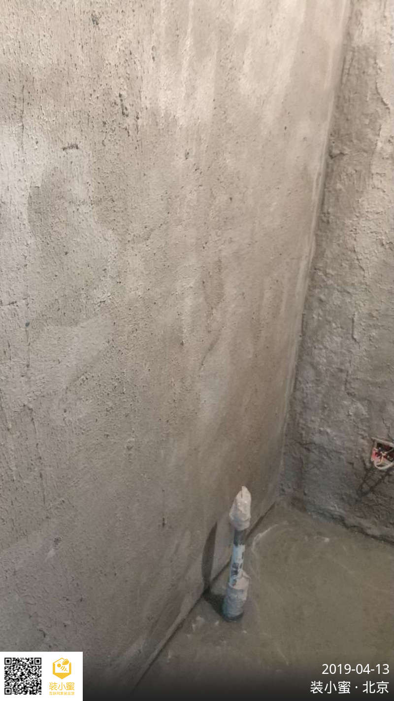

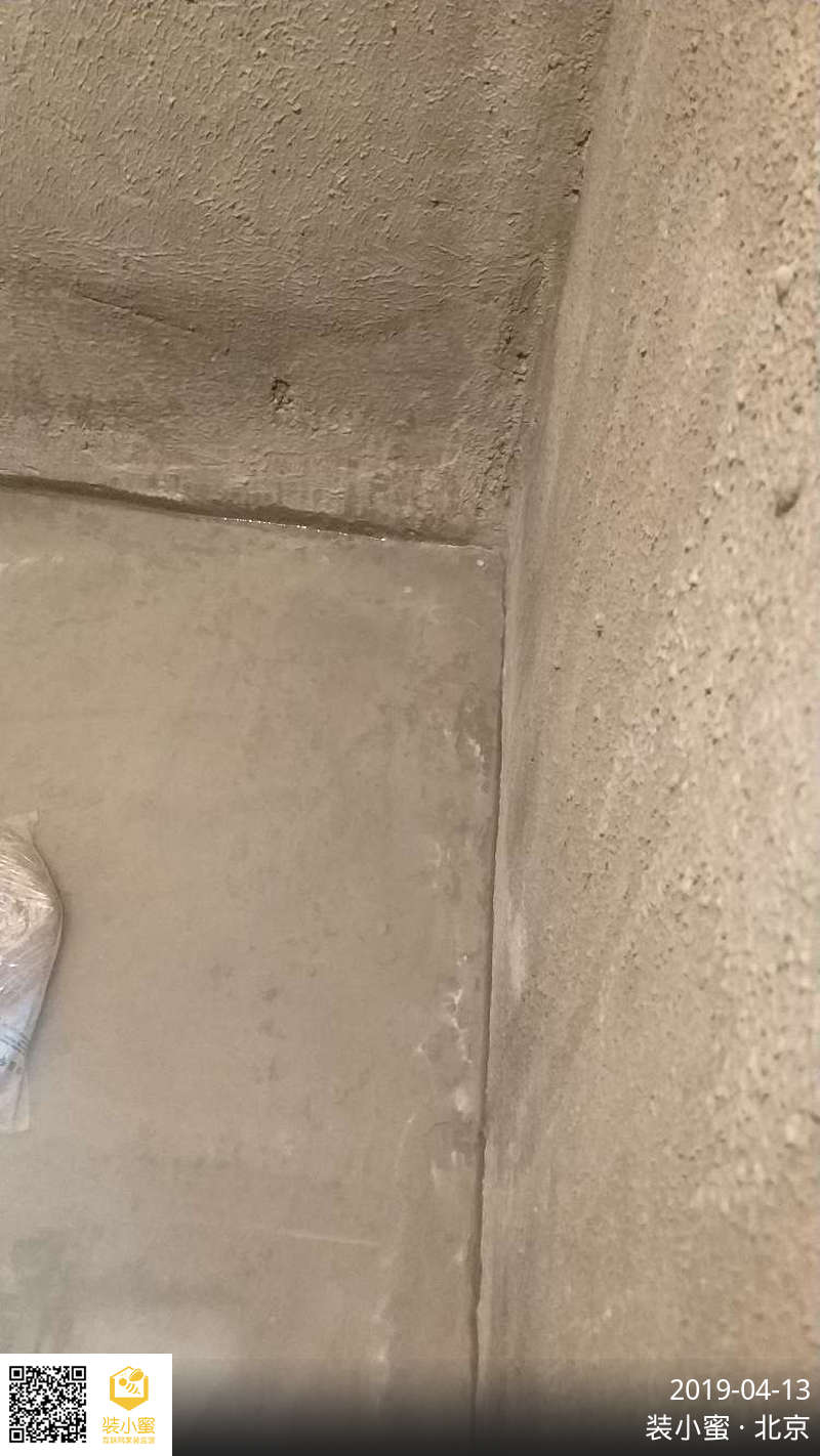

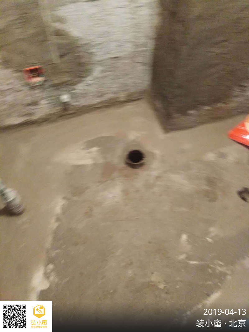

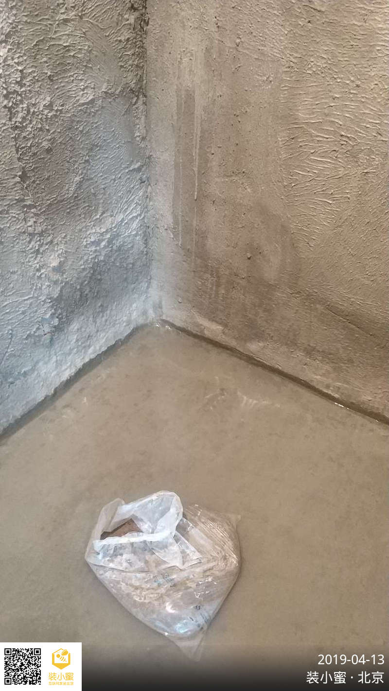

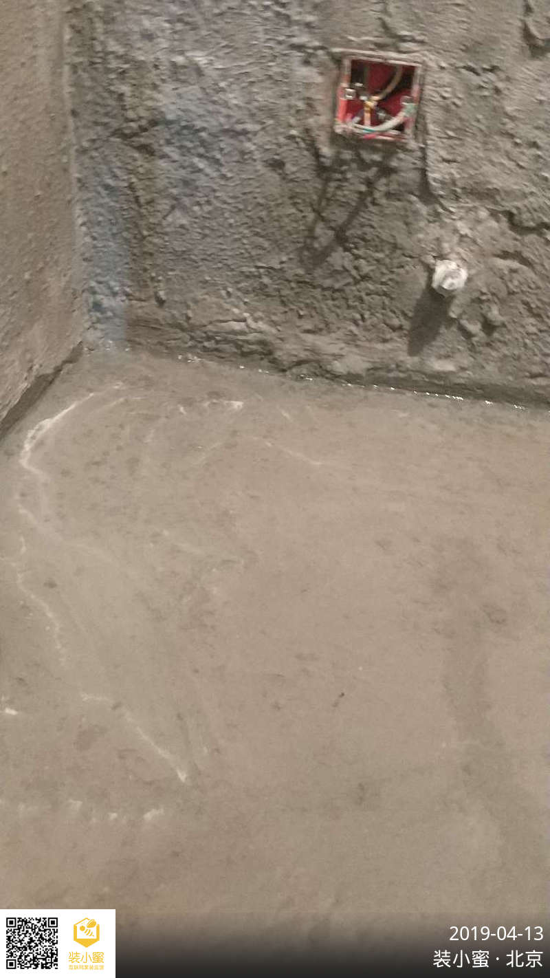

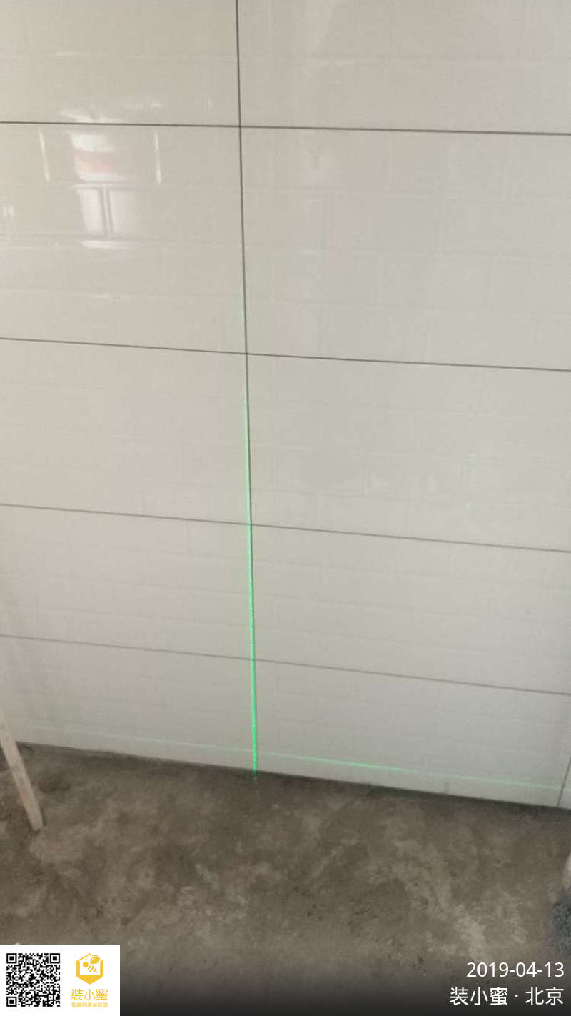

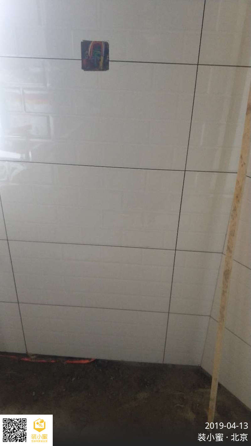

现场卫生间已闭水试验,防水涂刷高度1.8米,涂刷均匀,管道已加强涂刷,瓦工厨房墙面砖己开始粘贴,客户现场对地砖排列和瓦工已沟通,地板砖三七错缝,六角砖以灰砖为主导砖,已粘墙砖平整度,方正度符合要求.客厅开关已整改。

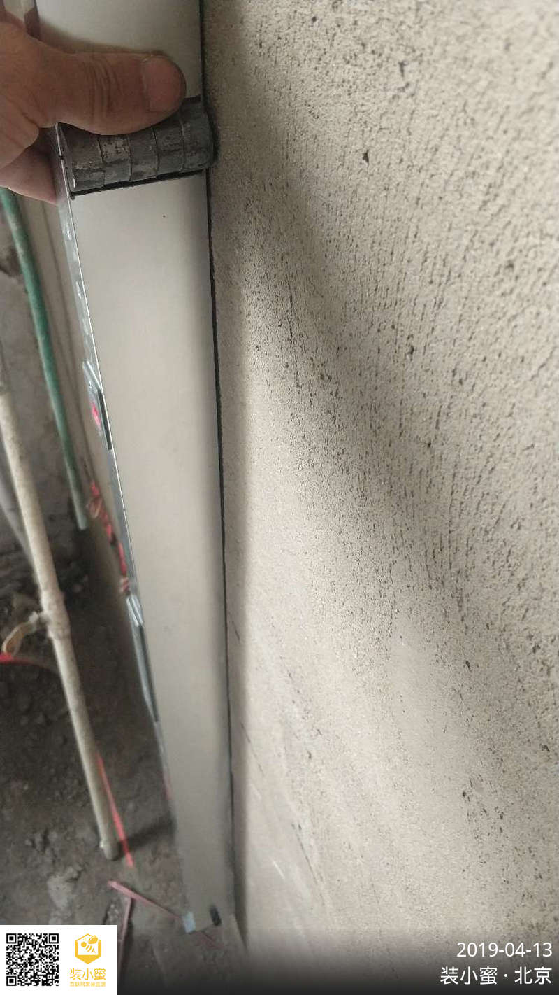

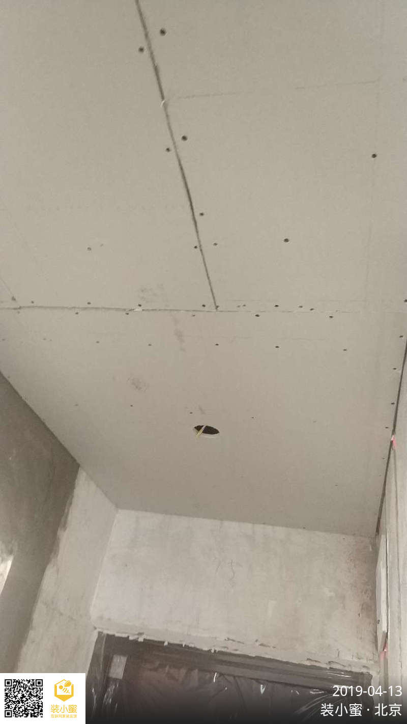

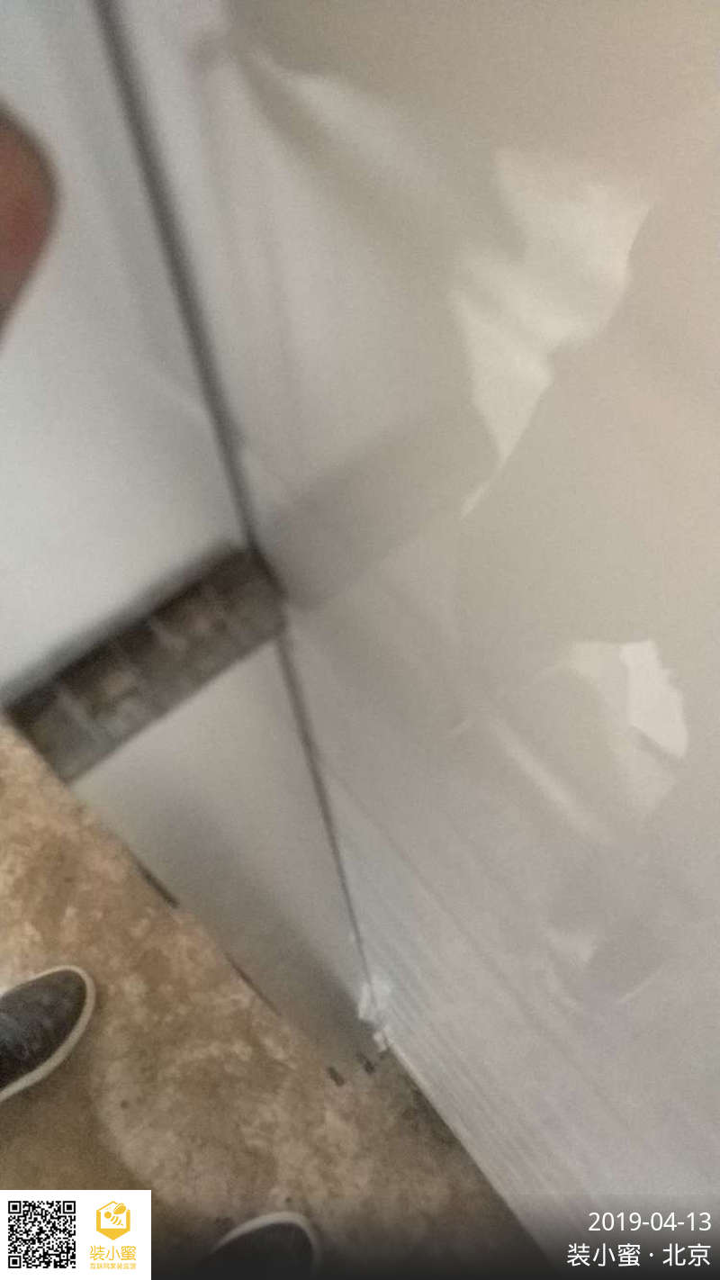

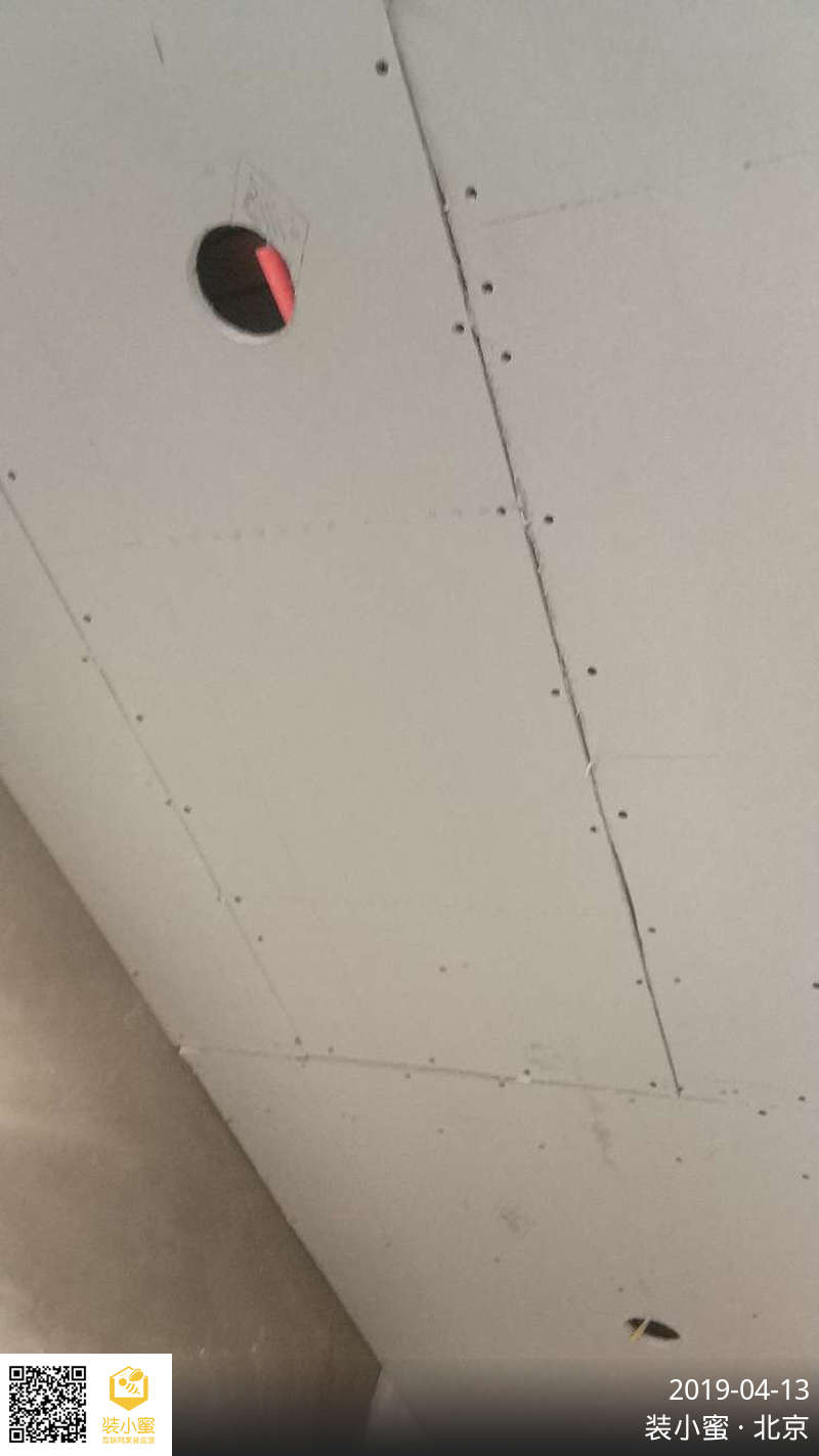

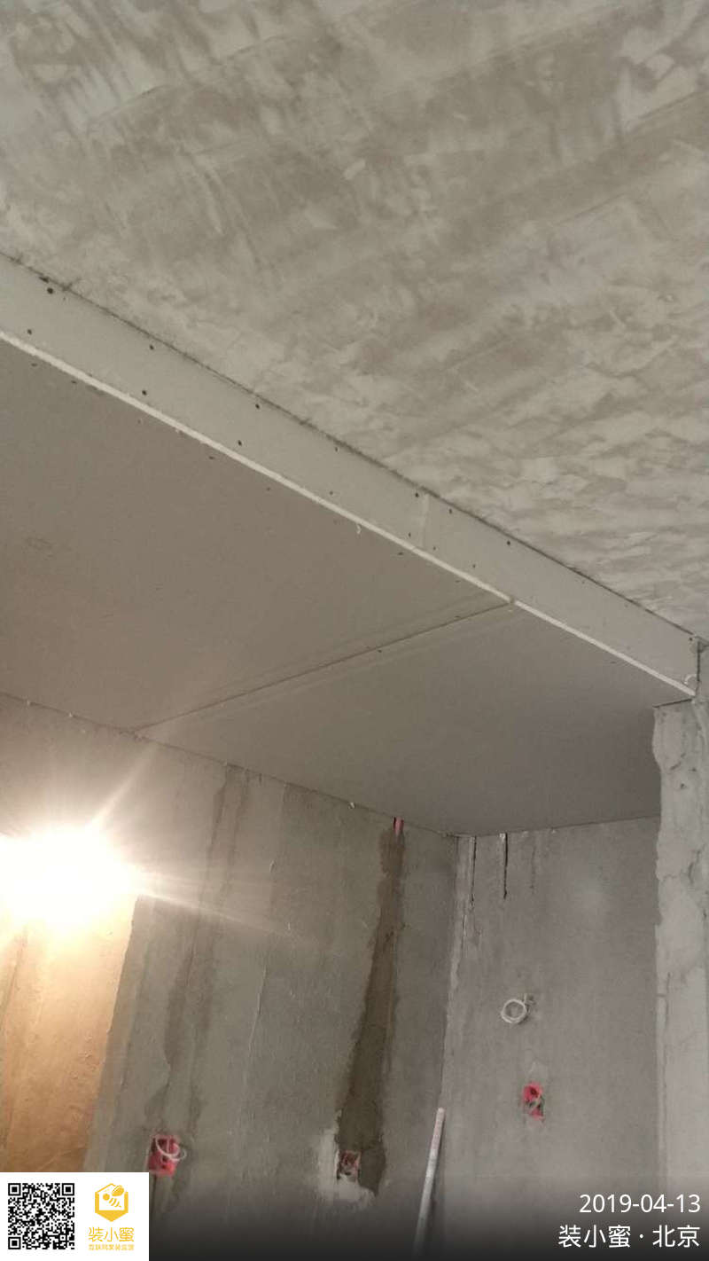

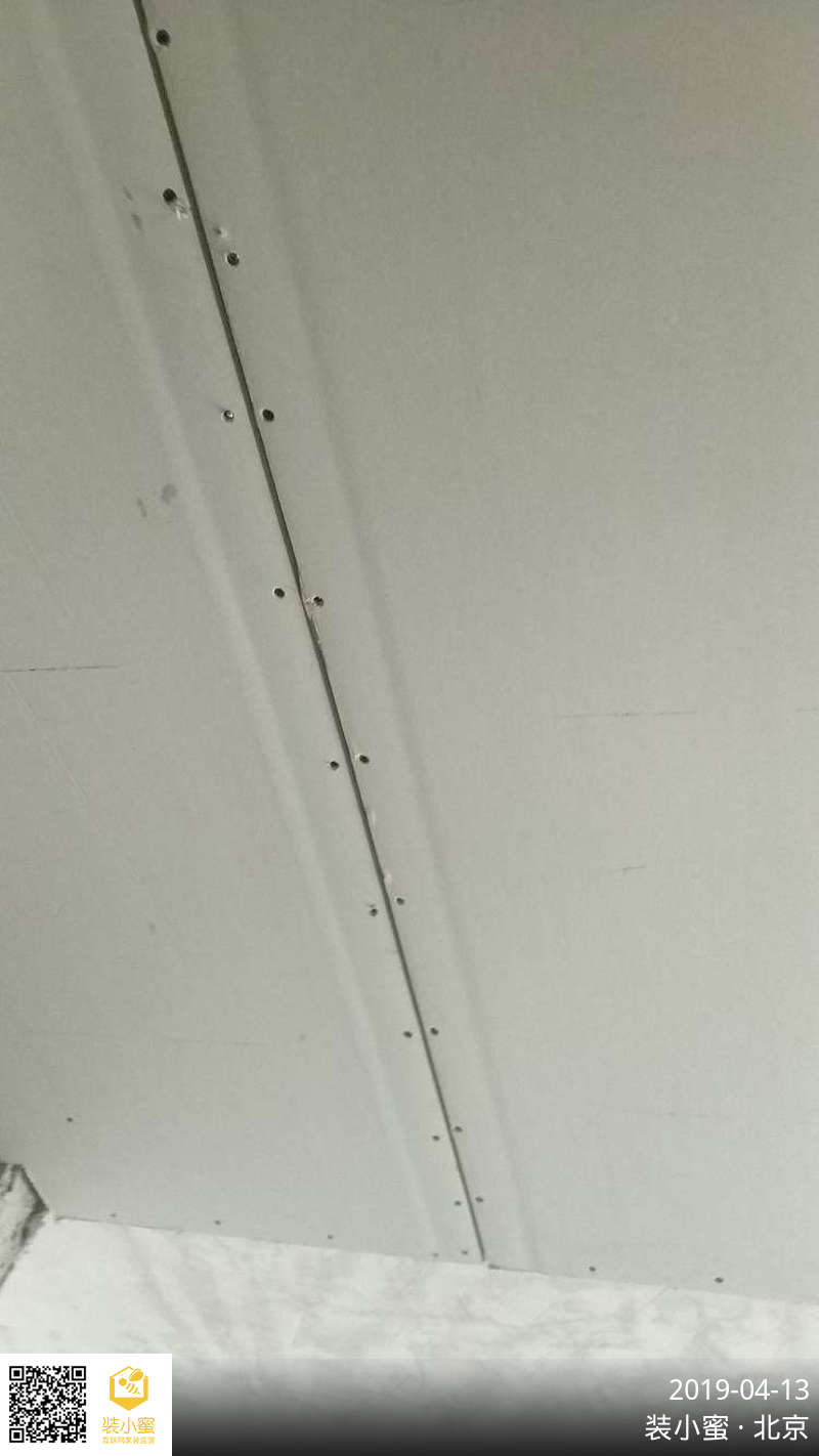

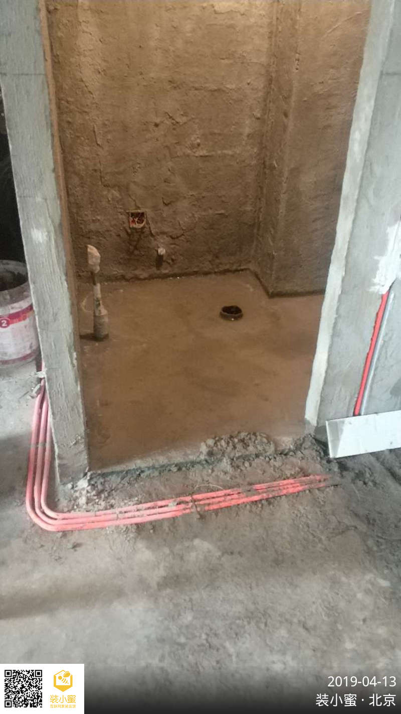

门厅厨房外墙电管高于抹灰平面,建议重新开槽嵌入电管整改。门厅吊顶水平吊顶,房顶高度偏差,粘贴石膏线后下囗平面可能高低不平。建议顶面石膏找平匀解高低差。
卫生间闭水试验建议48小时试水,和楼下取得联系,有事及时沟通。

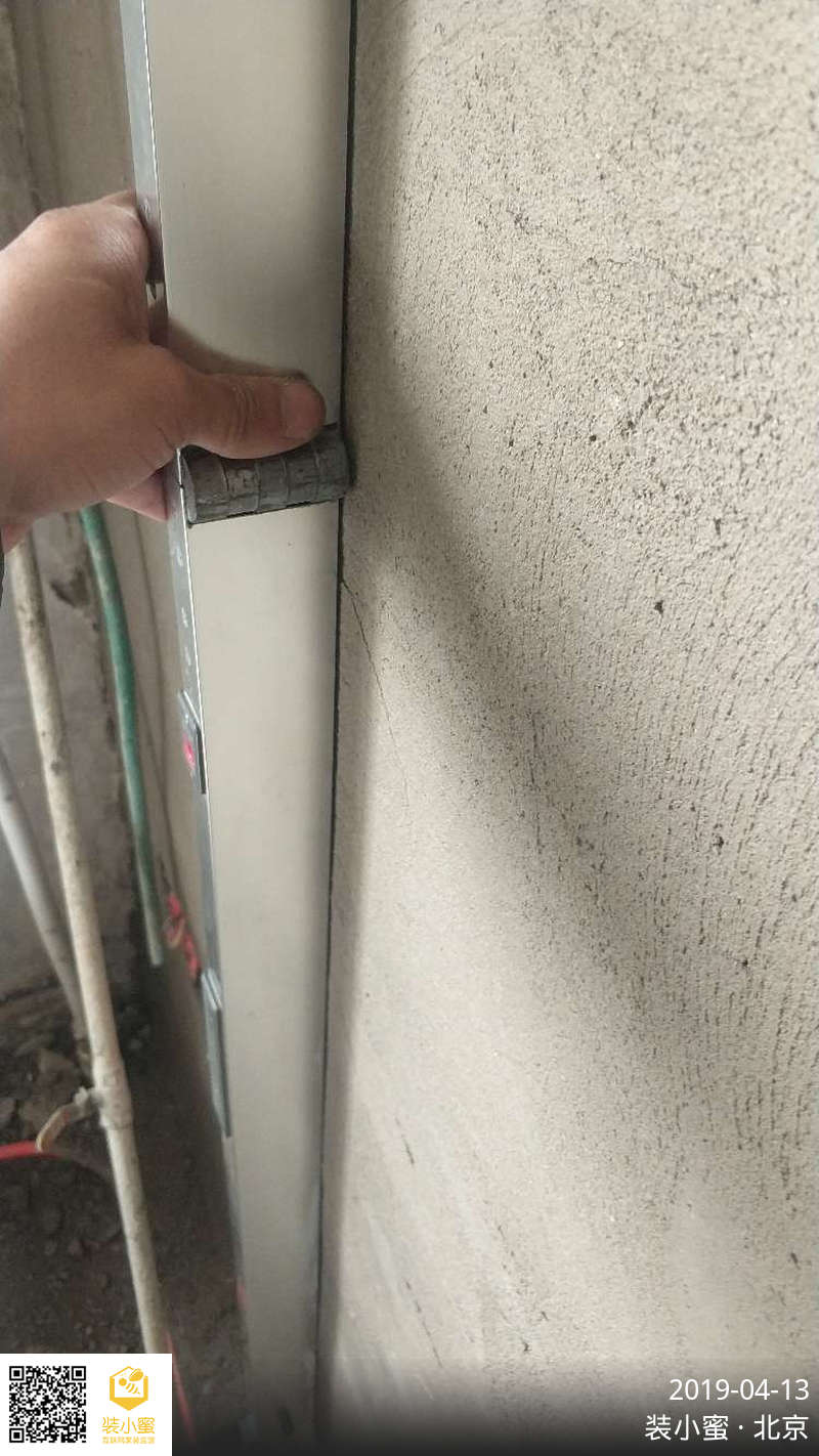

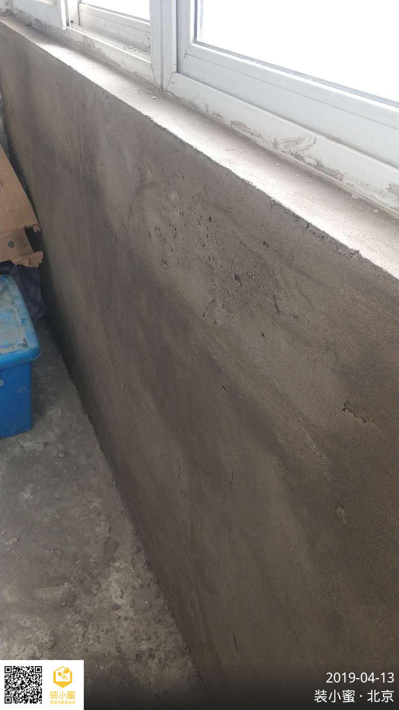

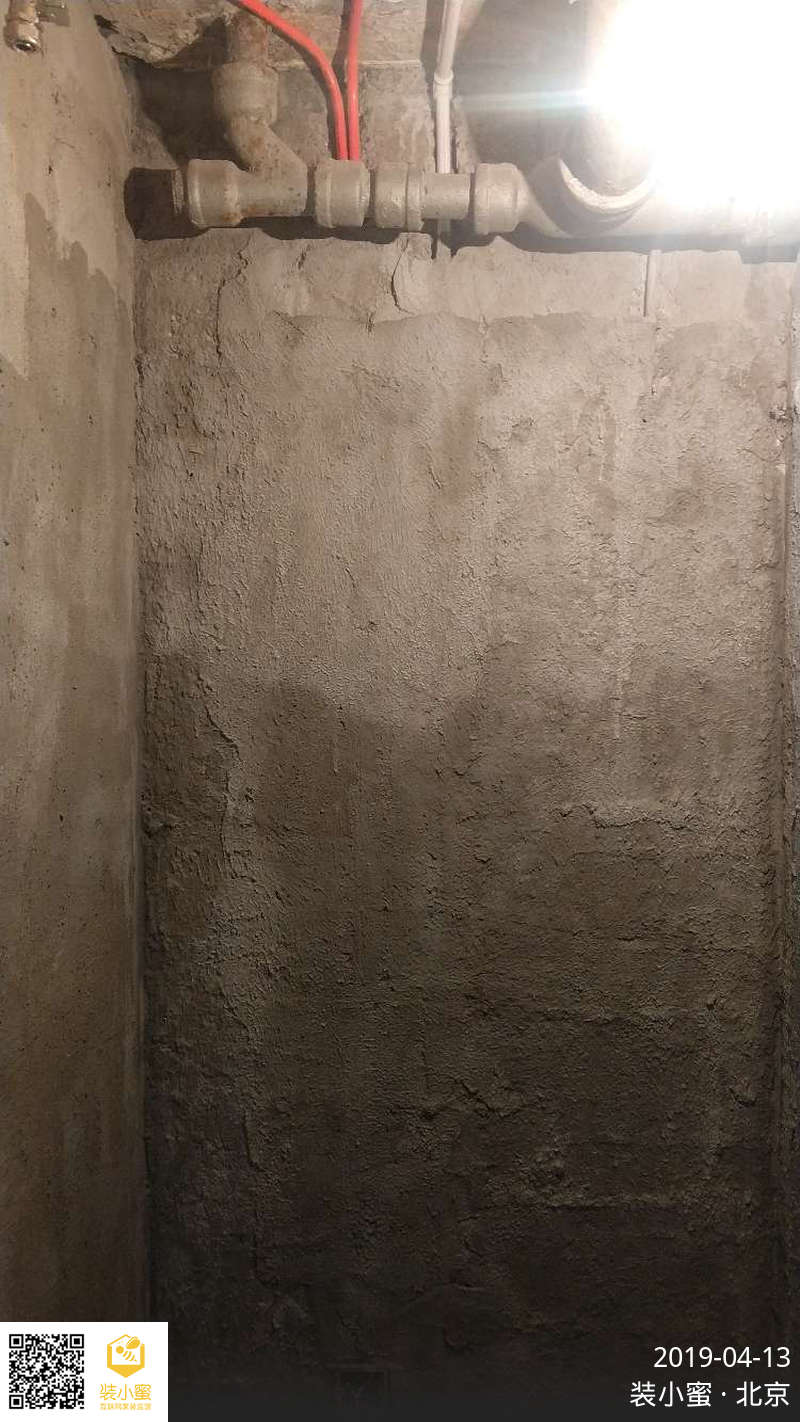

抹灰层表面平整垂直,阴阳角方正
符合标准:14项
地面防水层涂膜质量符合要求
管根部位加强防水
墙面基层表面基本平整
抹灰层表面牢固无明显开裂现象
