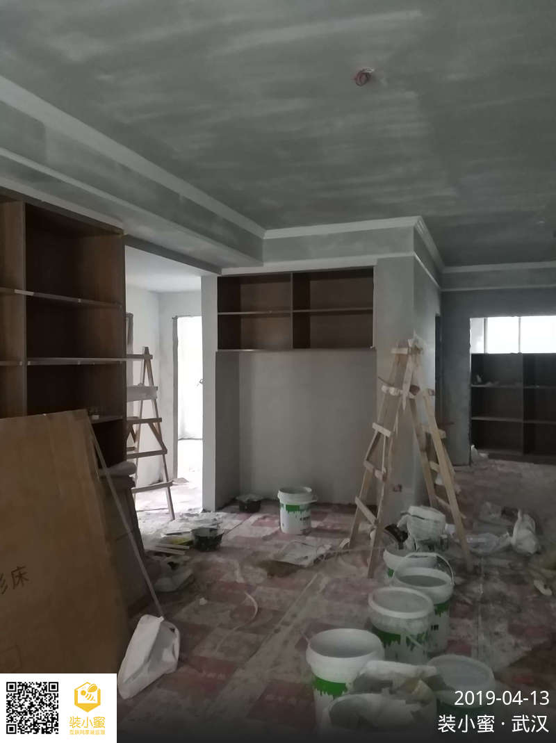

本次为【腻子批嵌施工检查】是第8次上门
油工:2人
两油工在施工墙面基层。

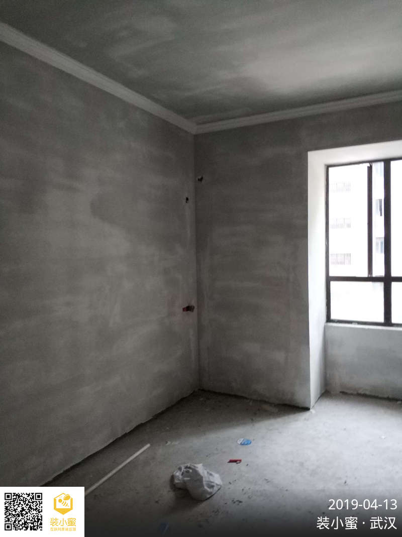

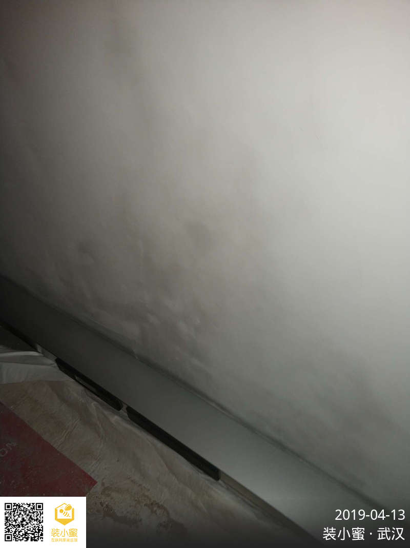

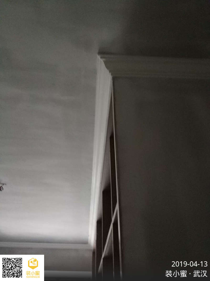

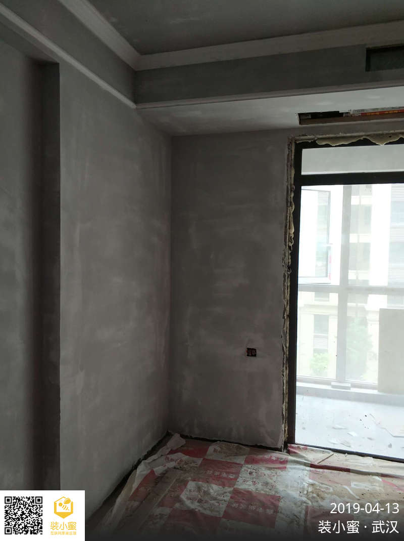

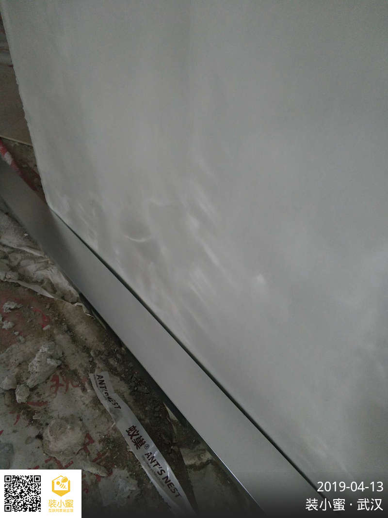

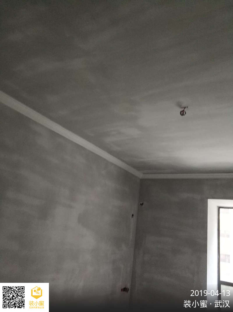

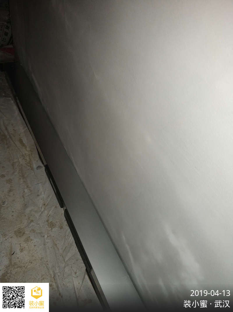

1.与油工交待施工,墙顶顺平,阴阳角顺直,踢脚线,门套边刮尺找平,缝隙处抗裂处理,每遍腻子干透后施工下一遍,打磨刷底漆后需修补,再涂刷面漆。

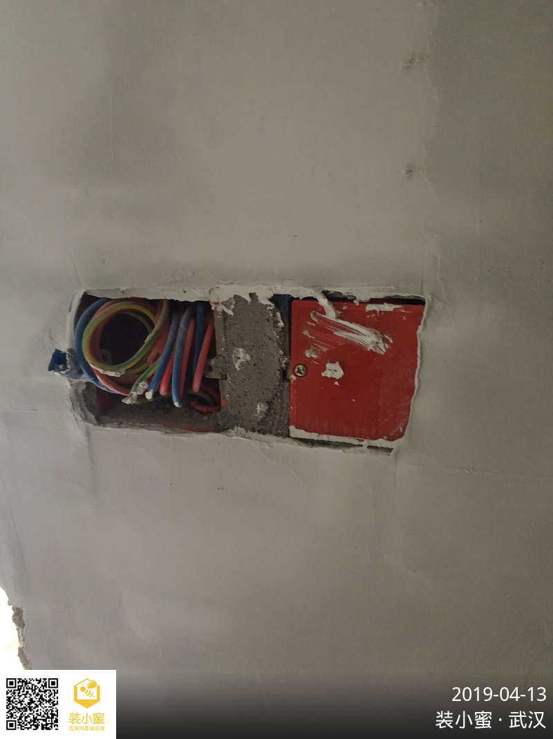

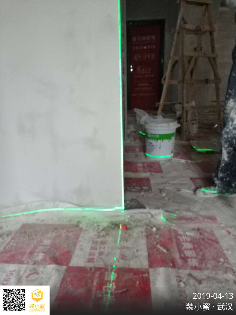

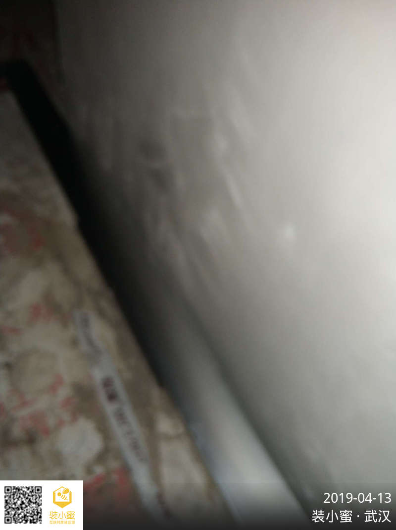

2.与油工指明,厅阳角不垂直,踢脚线处处理不平整,厅阳台边开关间缝隙未处理,油工现场处理。

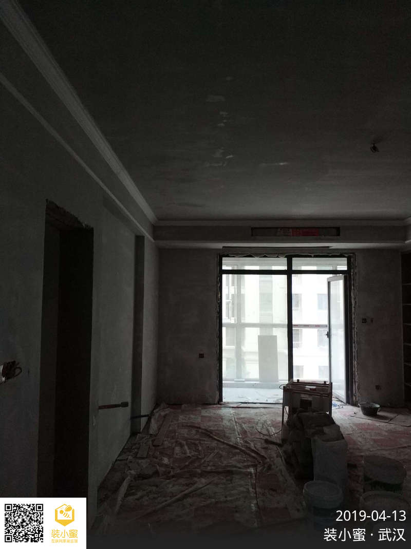

3.厅阳台门套边,未粉刷处理,后期门套会漏缝。
施工用电,需带漏电保护,线需带绝缘层电缆(现场用单芯线施工,有漏电风险)。
下次工作为巡查施工,在下次上门期间,如有问题请及时联系我。
