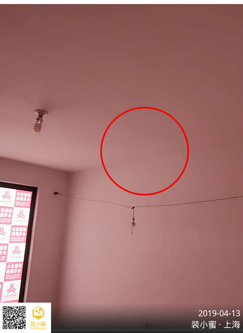

厨卫墙体有大面积空鼓。

厨卫墙体有大面积空鼓建议由物业或施工方铲除处理,用水泥黄沙粉刷平整处理
全房原土建粉刷基层建议后期铲除用粉刷石膏找平处理。

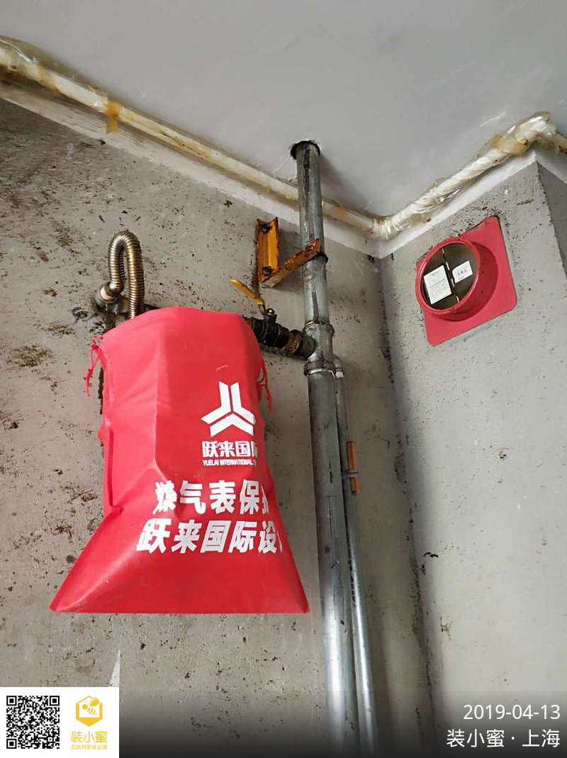

下一步施工建议拆除墙体时注意人身安全,遵守物业规定施工时间。做好地漏的保护以防堵塞

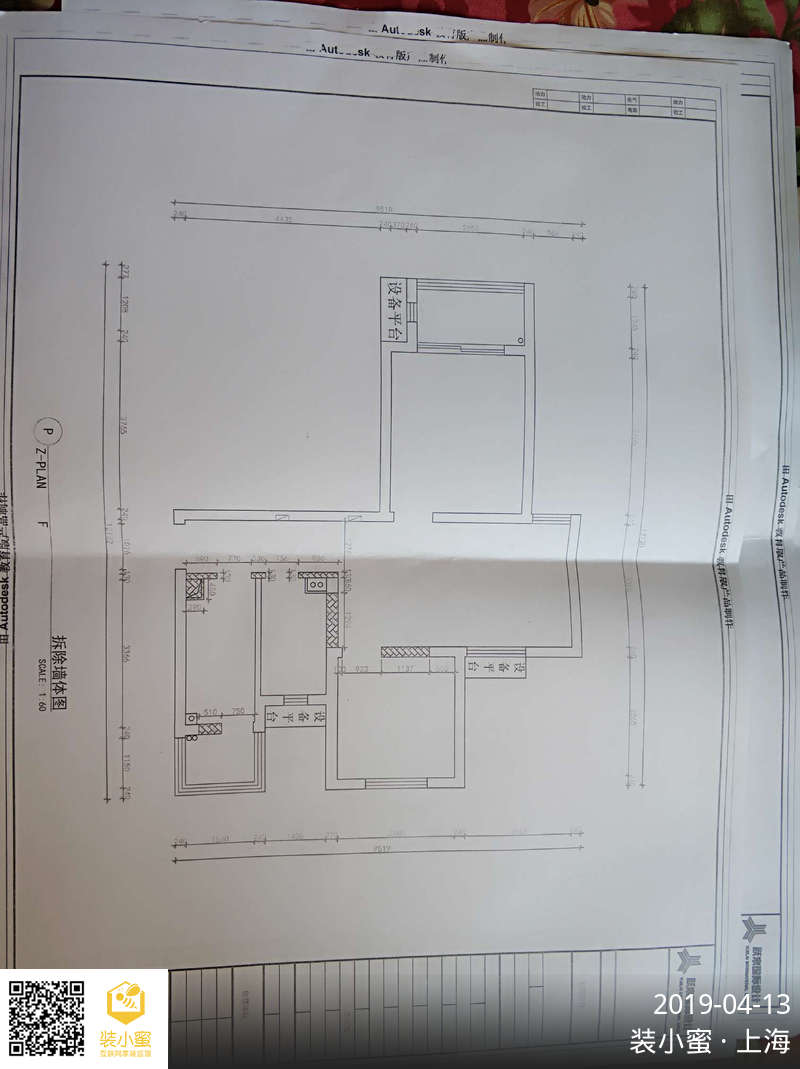

已将图纸与预算在现场作了对照
