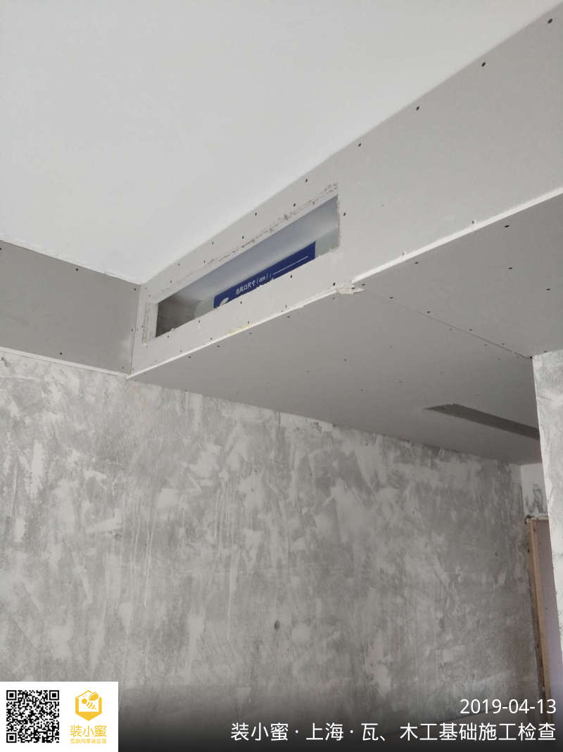

施工进度正常,木工吊顶、泥工修粉施工中。

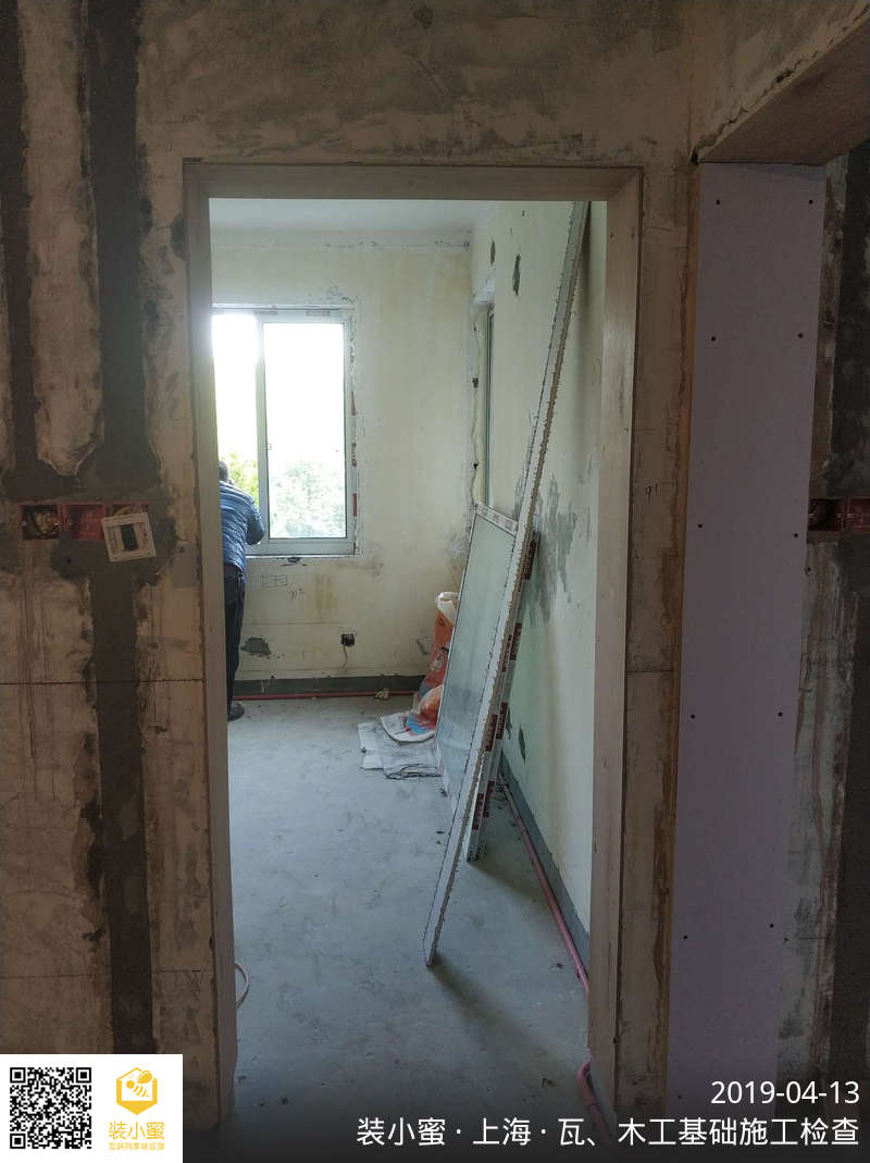

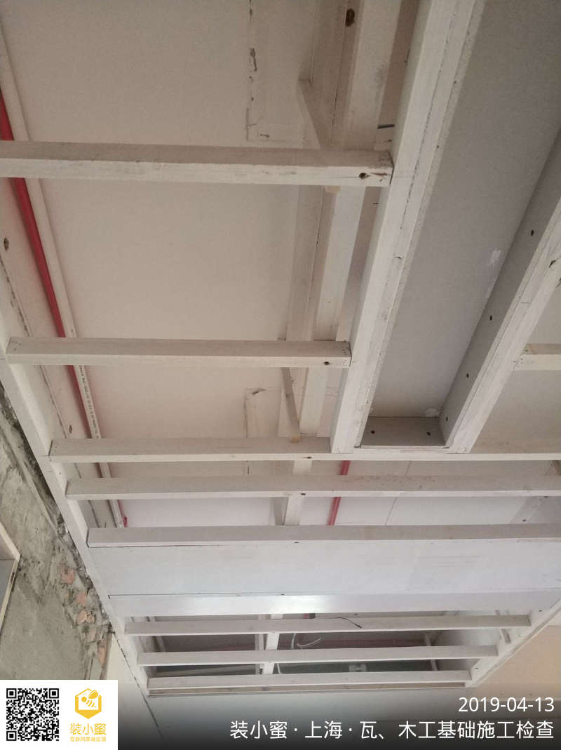

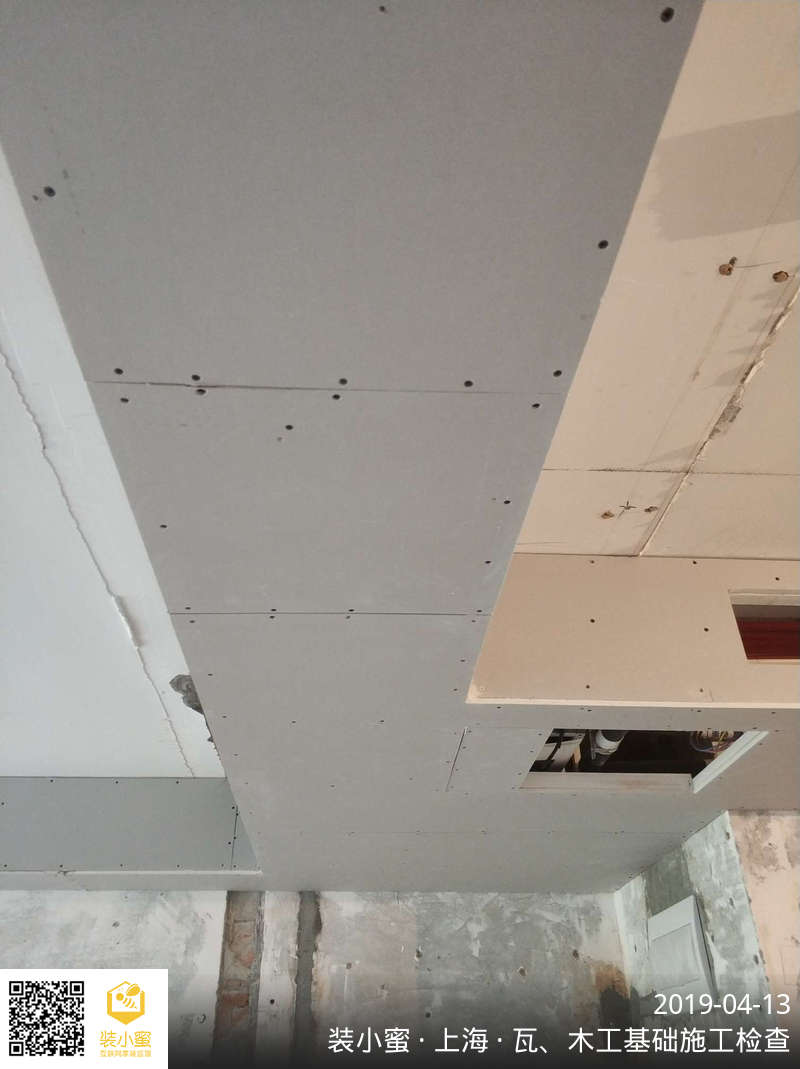

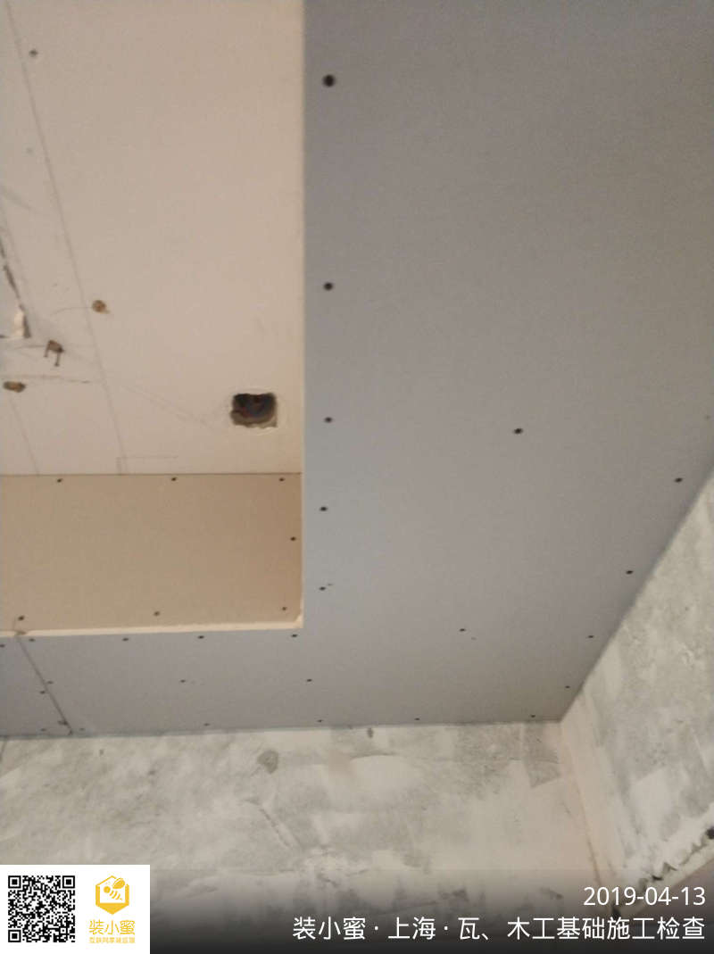

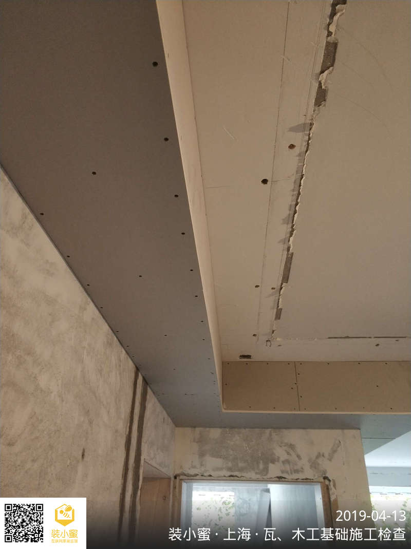

墙面开槽填补平整,穿墙孔洞已封堵; 石膏板吊顶整体平整清洁,螺钉固定间距符合,无十字通缝,造型转角处已整板7字型安装。
问题或建议:
1、石膏板拼接预留缝隙局部不均匀需调整。
2、铝合金窗框与墙接合处缝隙需砂浆填实封严,防止渗漏。
1、厨卫原墙面有空鼓疏松,贴砖前需加强处理及阴阳角做方正。
2、大于3kg吊灯需固定在原顶面,不可固定在龙骨或板面;

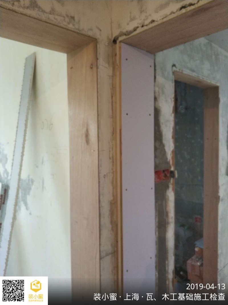

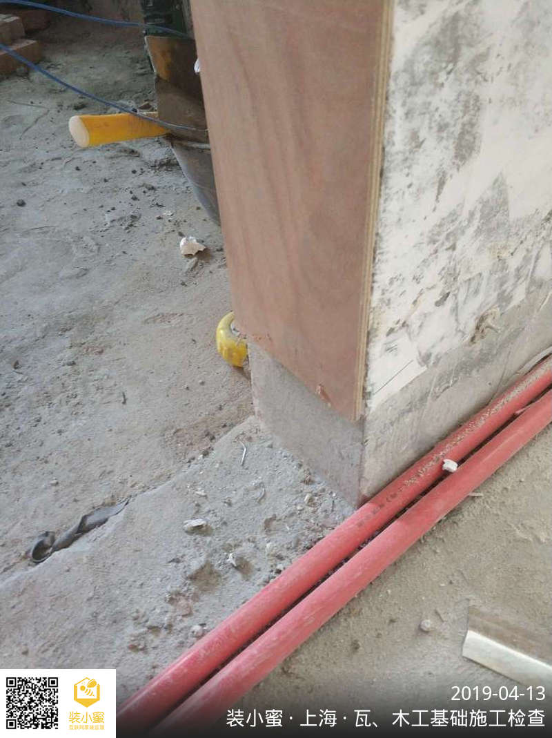

3、厨卫门套基层板需与地面完成面预留防潮距离;

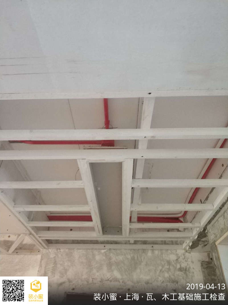

线管(软管)线盒阻燃性能符合要求
线管(软管)线盒阻燃性能符合要求

木基层板固定牢固
门洞两侧墙面垂直偏差符合要求
木基层板离地与防潮处理符合要求
中央空调风口处使用石膏整板安装

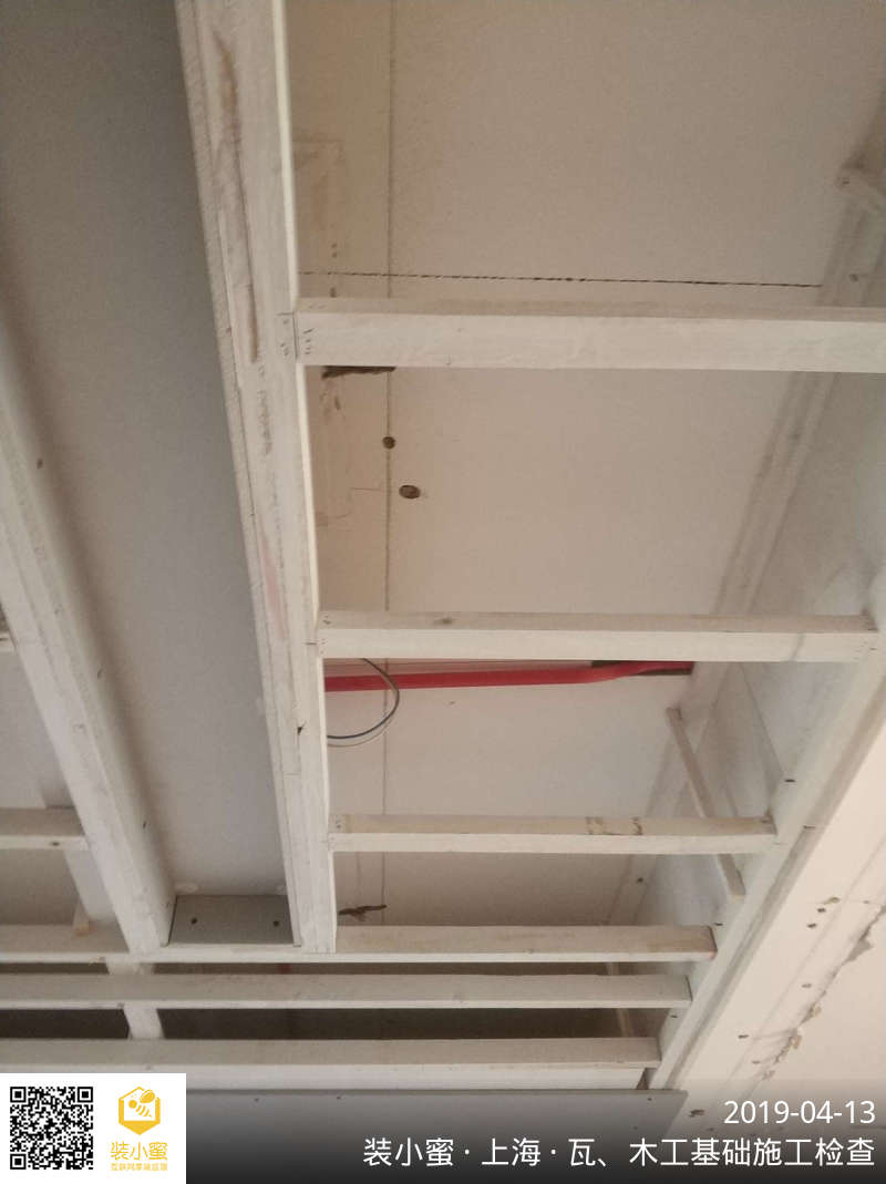

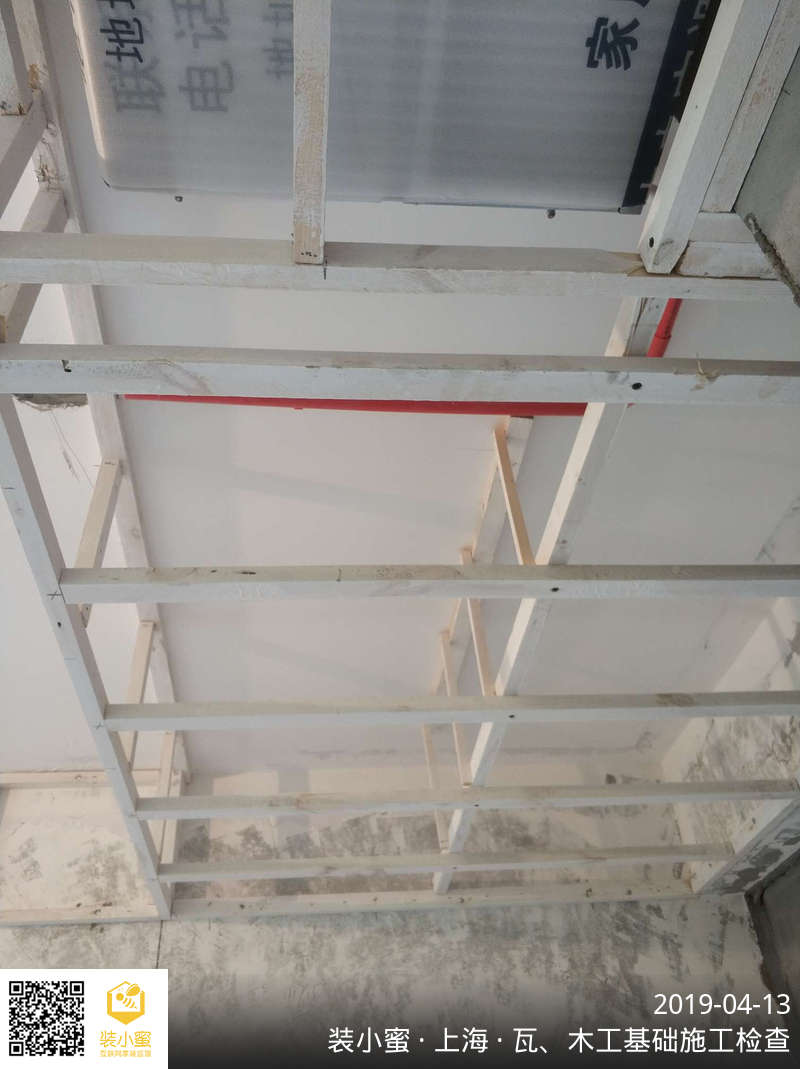

木吊杆规格与使用符合要求
吊杆施工固定符合要求
龙骨施工固定符合要求
木龙骨(木基层)防火涂料已涂刷
