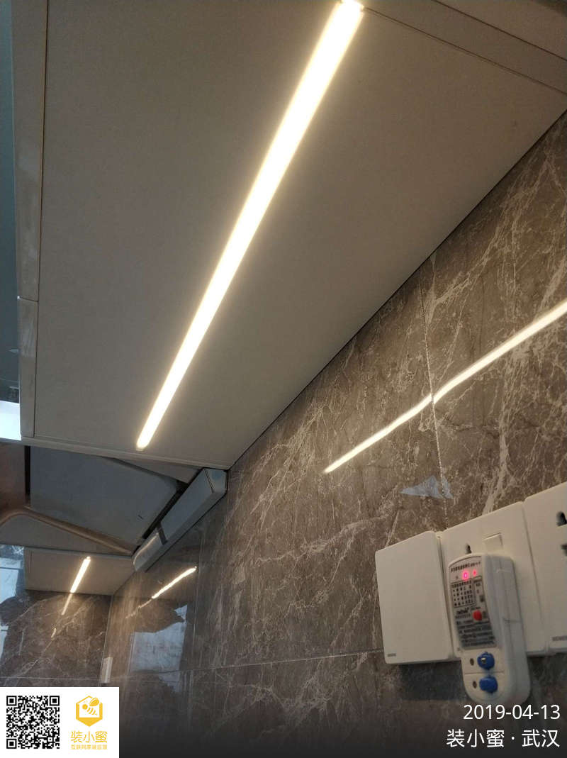

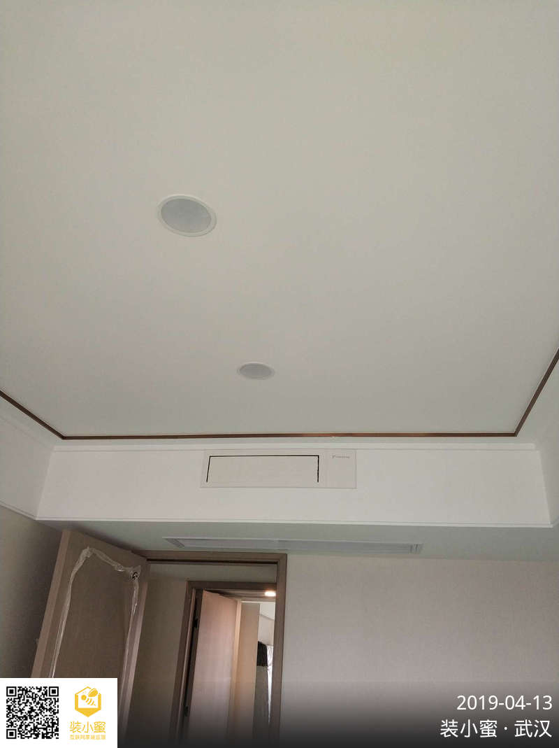

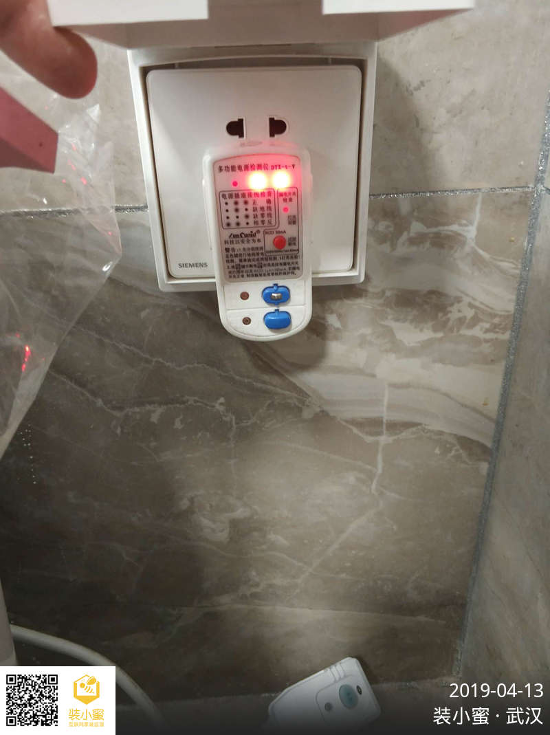

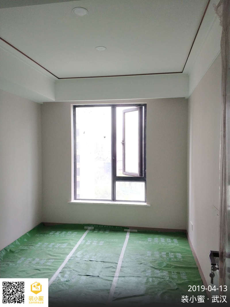

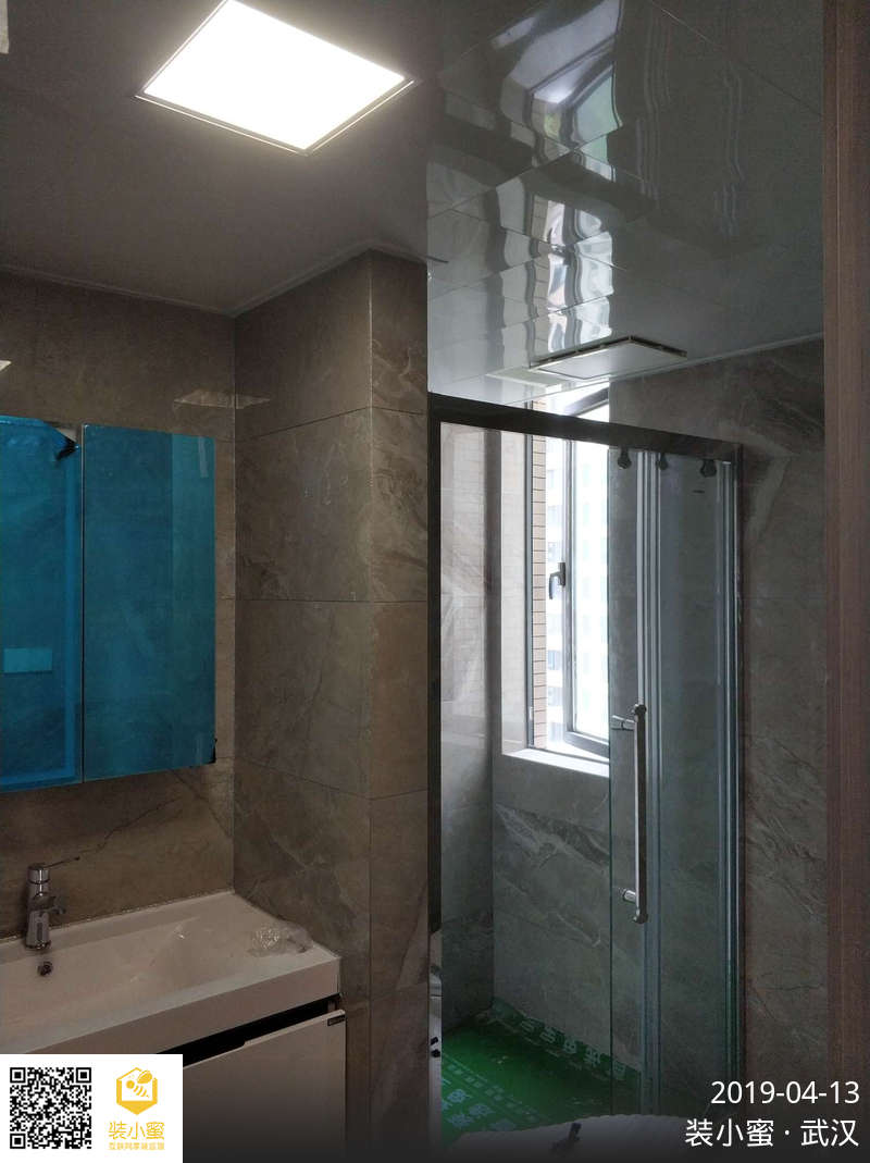

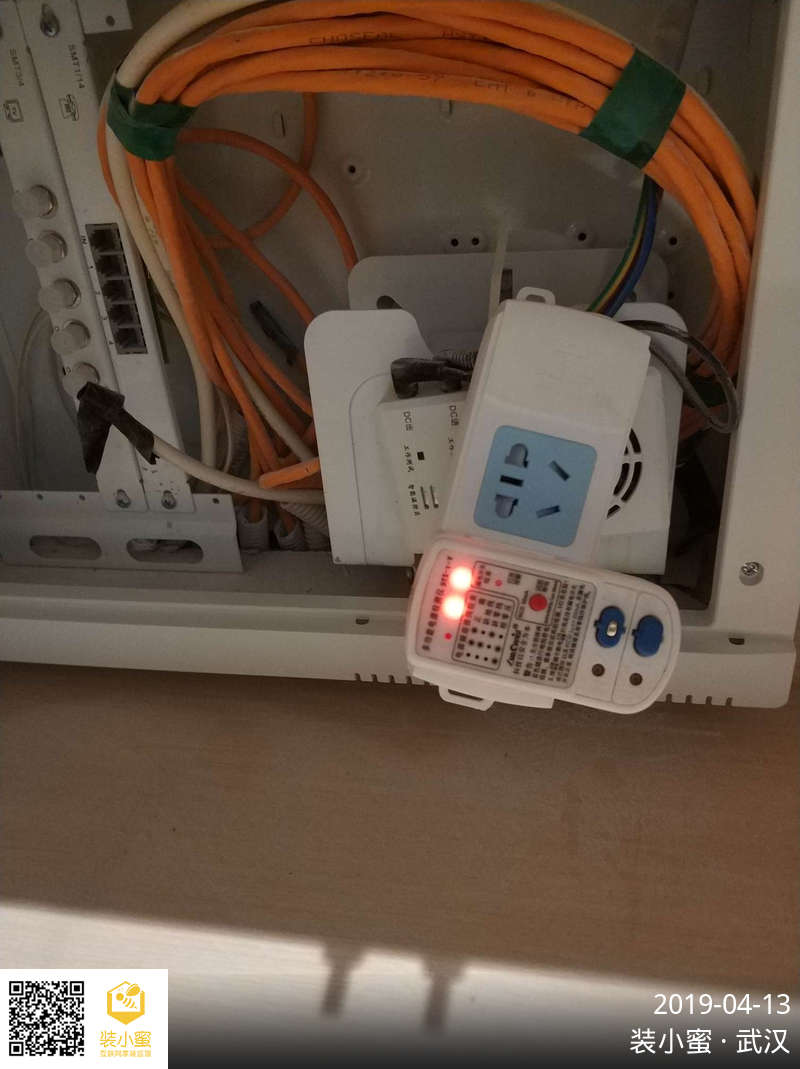

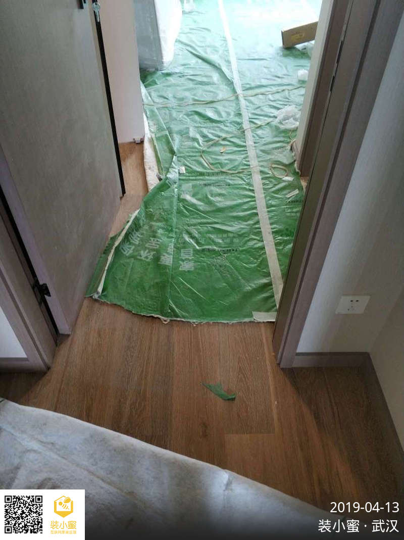

按客户预约,今天上门竣工验收。现场有客户,以及项目经理。全房装修项目已完。经检查,开关灵敏(一处双控未连接,已现场整改),插座接电正常。灯安装牢固使用正常。卫生间,洗脸盆放水正常。集成吊顶安装平整。浴霸使用正常,卧室门安装开关顺畅。全房地板安装平整,无响声。厨房及阳台门安装推拉顺畅。两处卫生间设置漏电保护器。

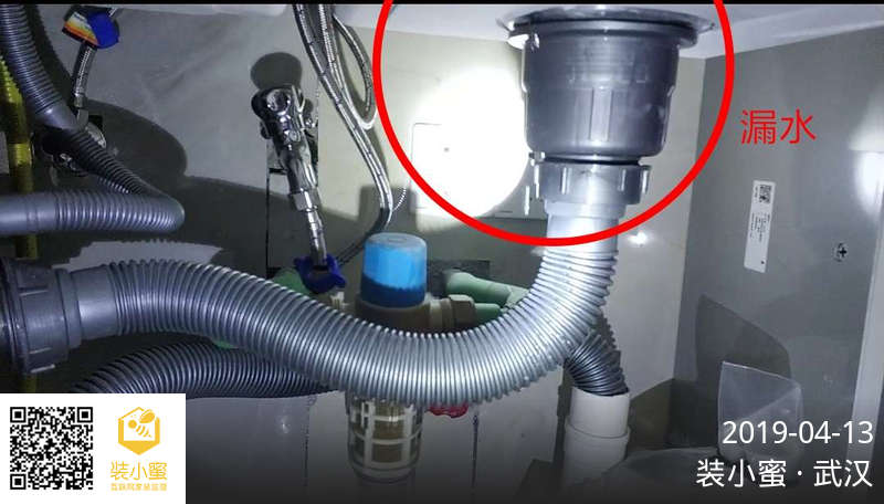

1.厨房水槽下水管配件漏水。

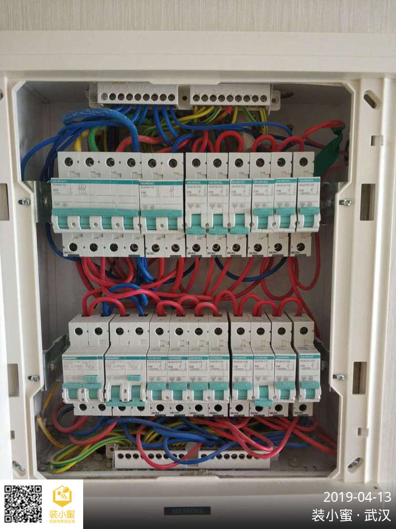

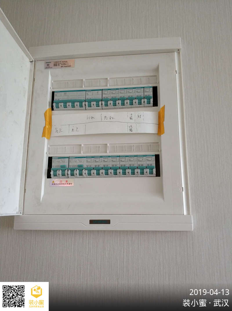

2.配电箱三相平衡已配置。(因中央空调与厨房在一回路上,极端情况:夏天使用时厨房若大功率使用而其他区域未用电,可能会有不平衡跳闸,若发生此情况请联系施工方再进行调整)
本工程竣工验收已完成,现场情况已在本次报告中体现请您查阅,因本次是我们套餐内最后一次工作,以上问题需要您督促施工方整改,如施工方的整改结果您不能有效把握时请及时联系我。剩余的工程款项请在整改合格后支付。

下水管道经通水试验排水畅通
下水管道经通水试验排水畅通

各面板安装牢固并符合要求
灯具安装符合要求
开关面板的操作与控制正常
插座面板经通电检测,工作正常
经拆卸盖板检查,内部接线固定牢固
各回路名称标识贴正确
各卫浴安装牢固,表面完整
淋浴房排水畅通
台盆排水畅通,具有存水弯功能
其他设备排水时地漏无返水
龙头安装牢固,无渗漏
龙头开闭灵活,控制正常
角阀开闭正常,无渗漏
软管安装牢固,无渗漏

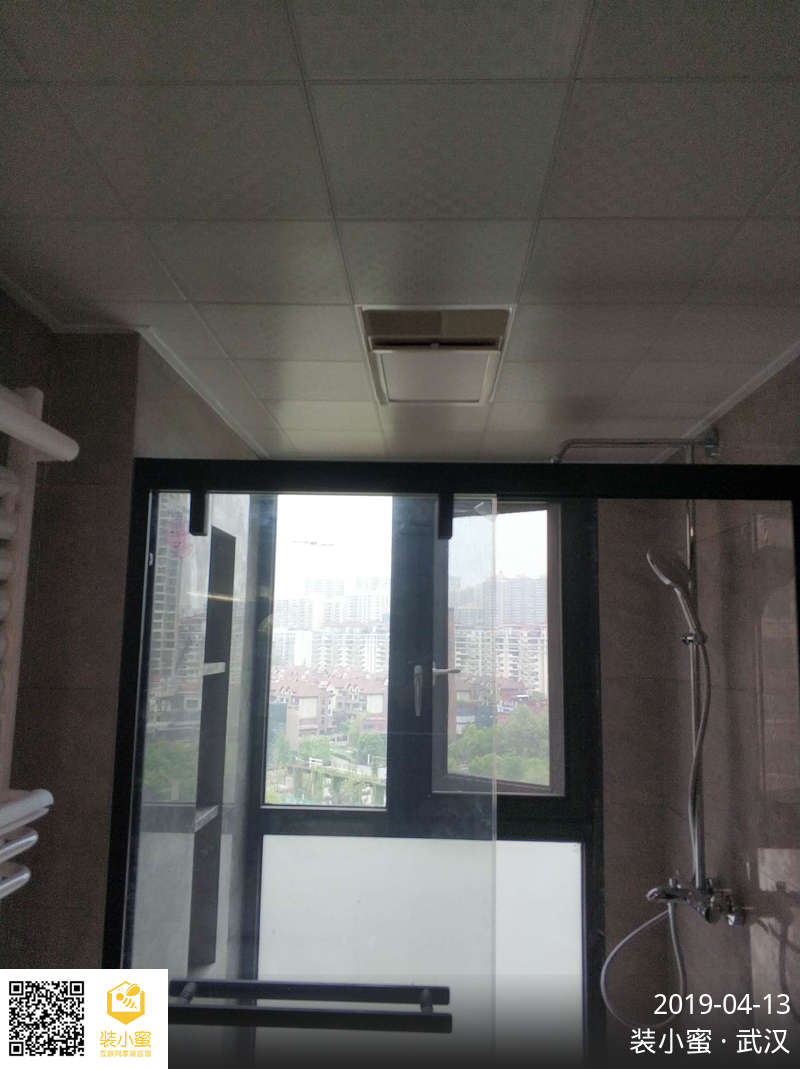

浴霸或暖风设备工作正常
排气扇排风工作正常

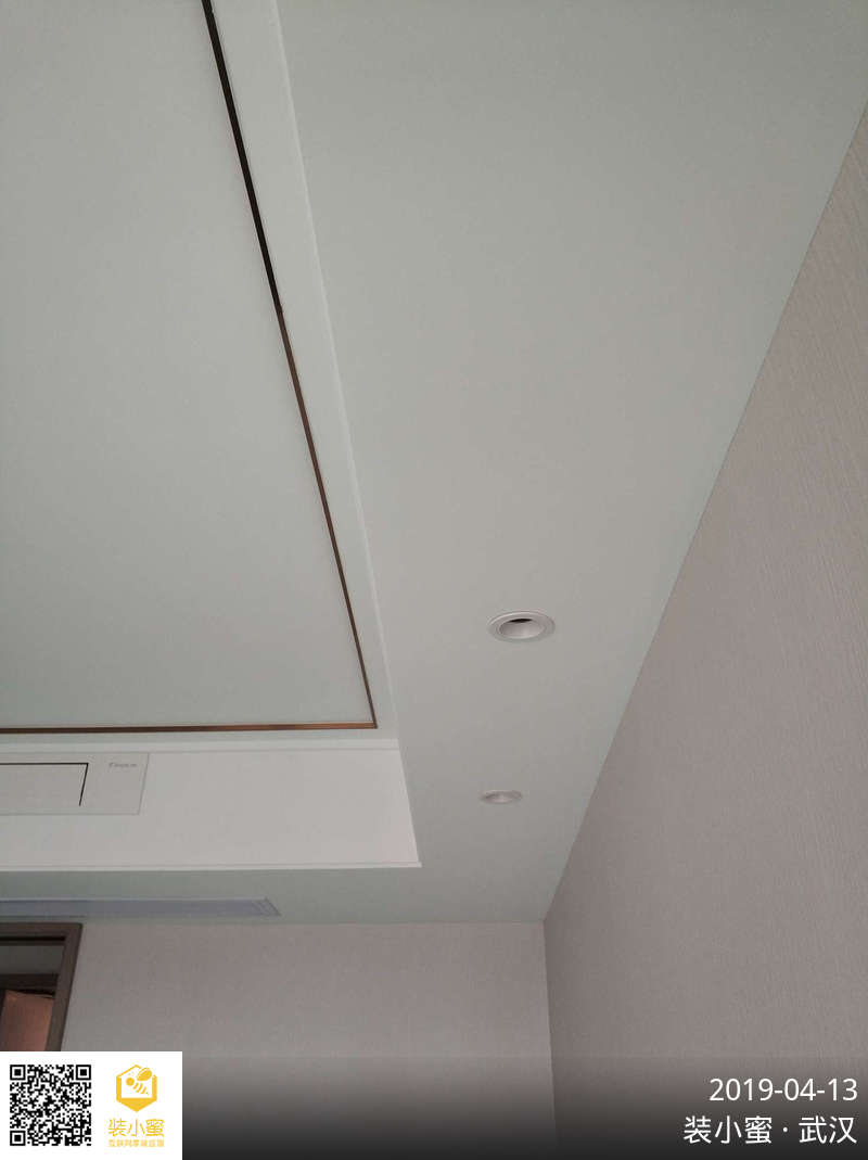

乳胶漆表面无明显缺陷,符合要求
造型(灯槽)处边口平直
乳胶漆色泽一致,无色差透底现象
表面完整,材质色泽一致
安装牢固,拼接质量符合要求
地板表面平整,无明显变形
收口条安装牢固,符合要求
