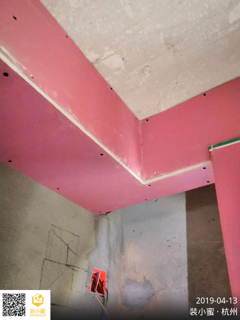

泥木施工已完成,进度正常。

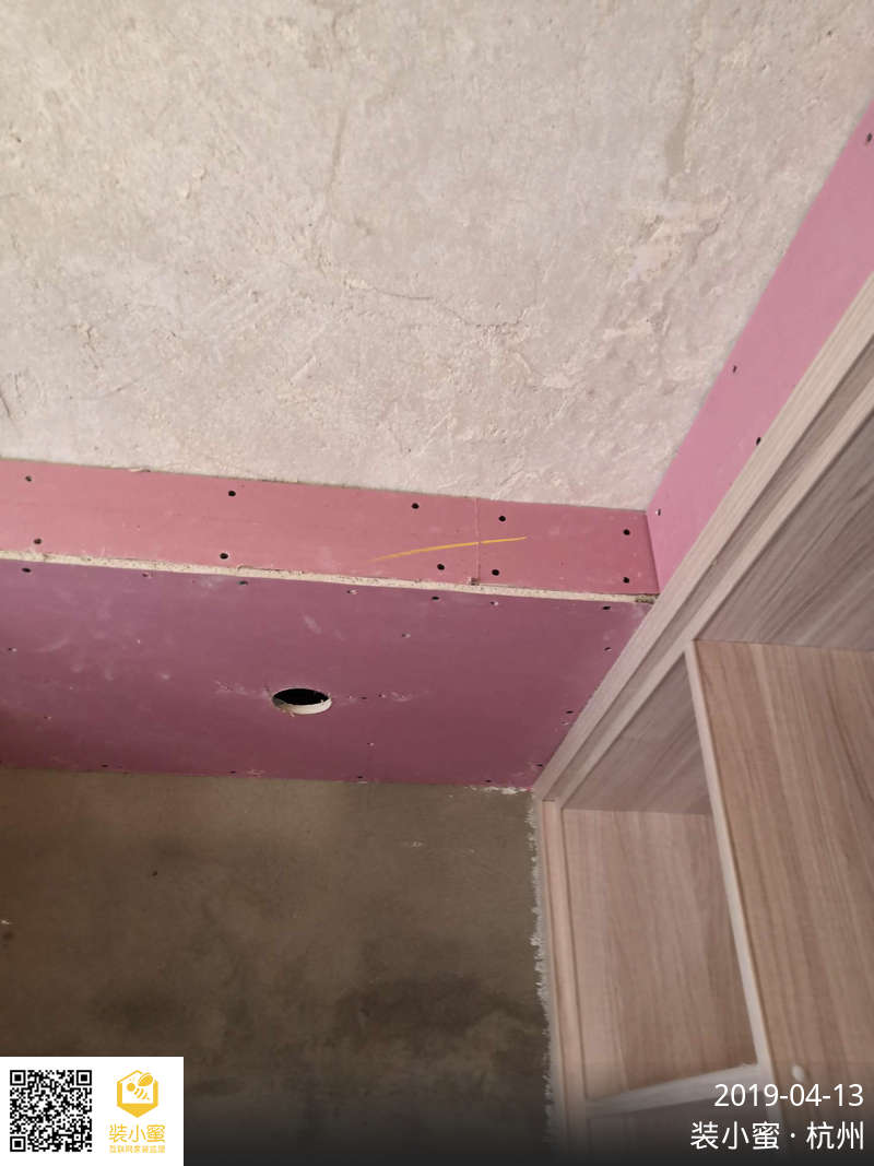

1:多处石膏板,留缝不均匀,导致嵌缝膏无法进入缝隙内,导致后期容易开裂(宜5mm)
2/木螺钉固定,多处边缘纸面破损需加强。

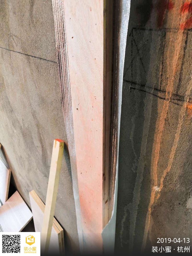

3/玄关鞋柜立板垂直度有偏差,需要整改。
4/进户门门洞,左侧墙面下部基础,需要找平。
5/主卧进门处顶部,线管转弯处管子高出墙面,需要处理。

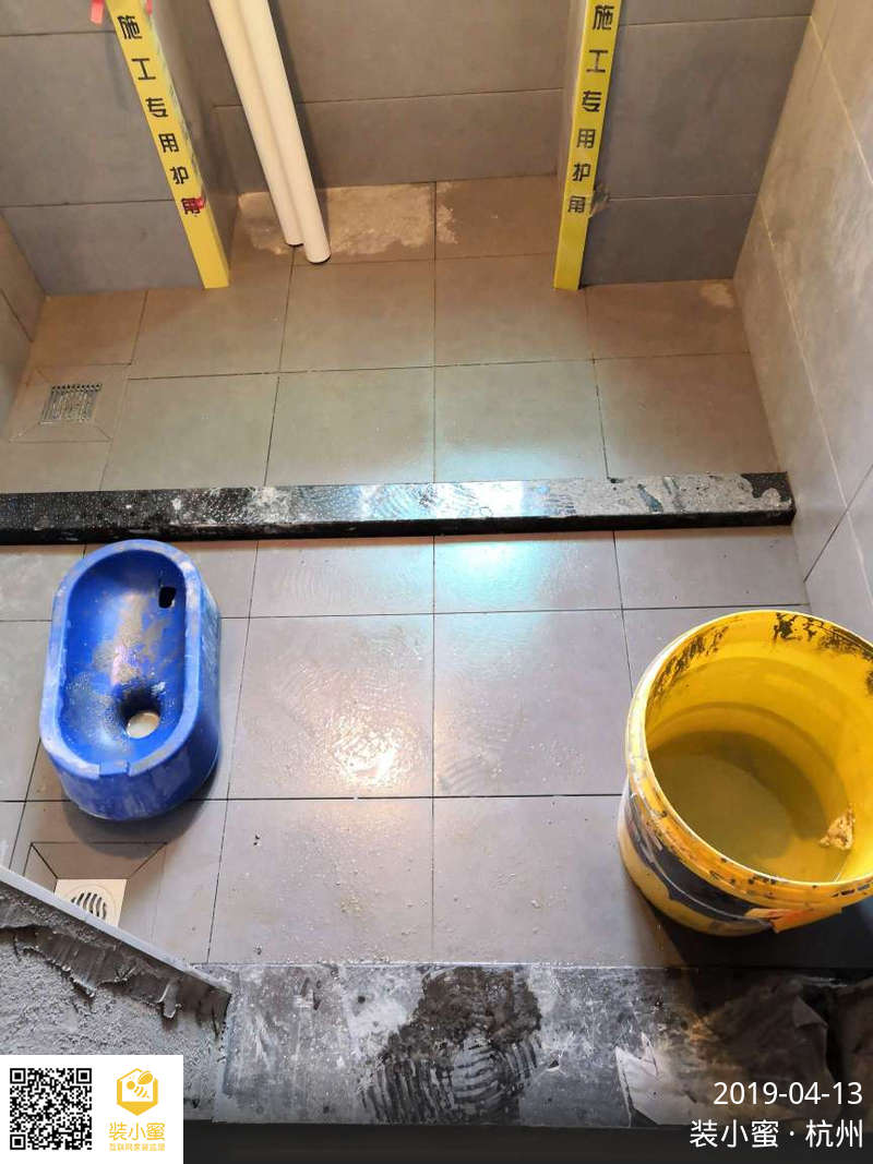

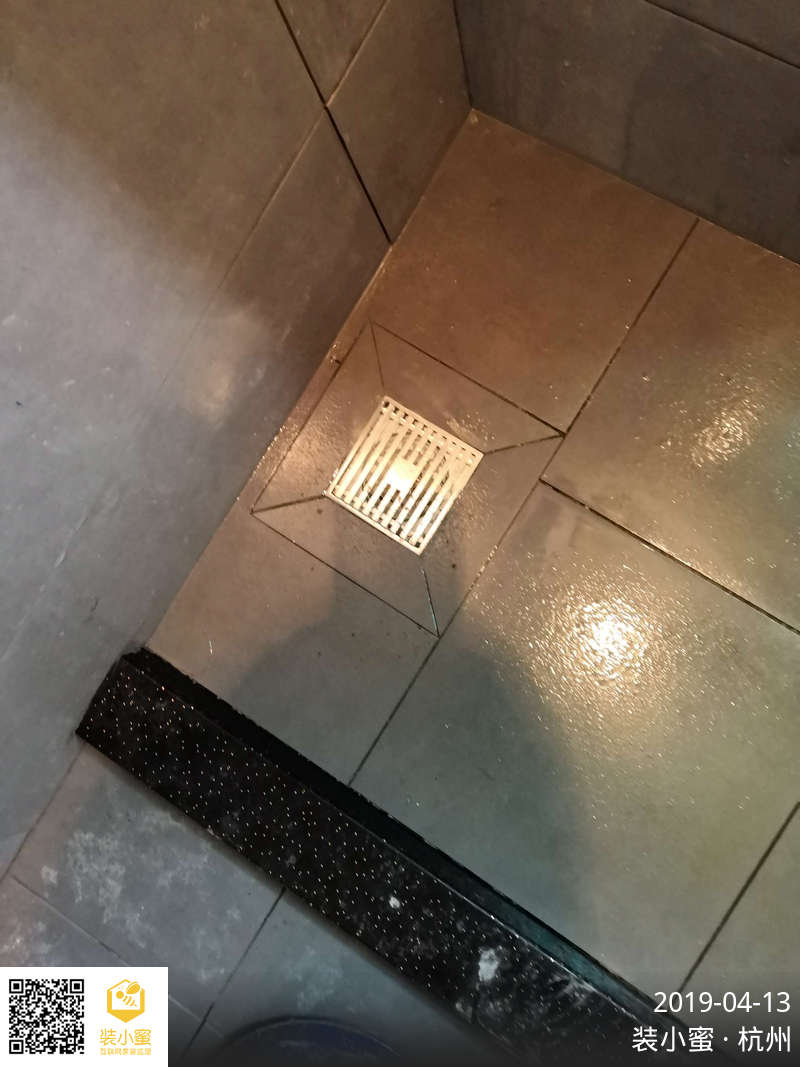

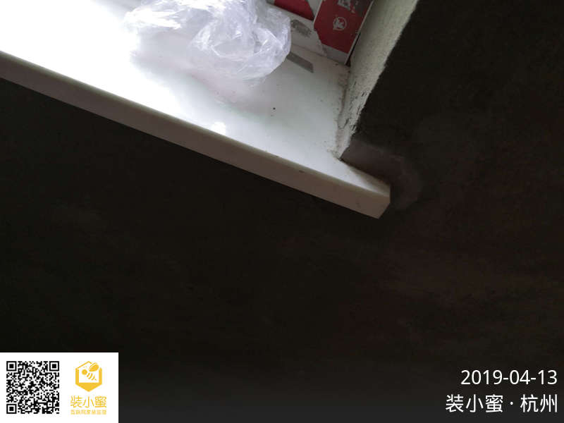

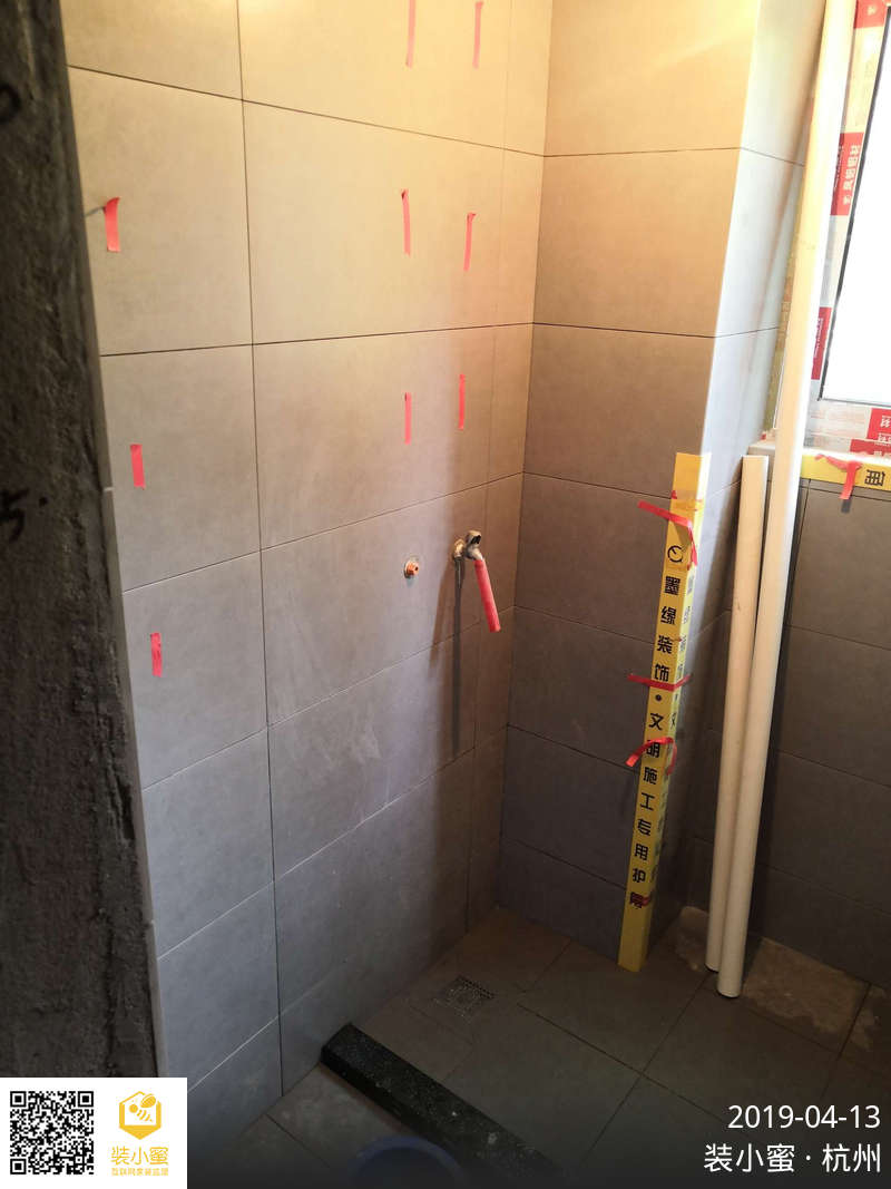

符合标准:16项
石材表面完整,无明显破损、缺陷
石材表面平整,拼接处理符合要求
石材磨边光滑,加工符合设计要求
窗台石细部加工符合要求
墙面基层(骨架)施工符合设计要求
木基层板离地与防潮处理符合要求
湿区地面砖坡度符合要求
木饰面板粘贴施工符合要求
瓷砖表面水电管线的走向已标识
现场铺贴与设计排版方案相吻合
