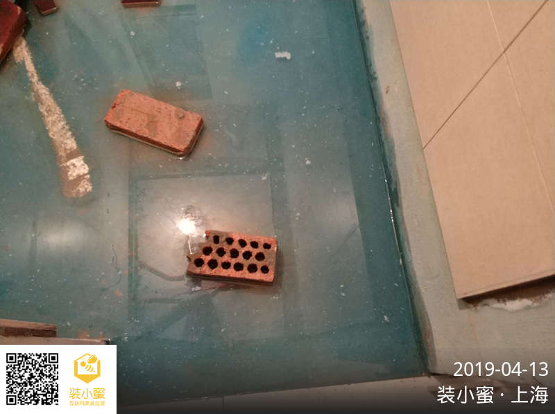

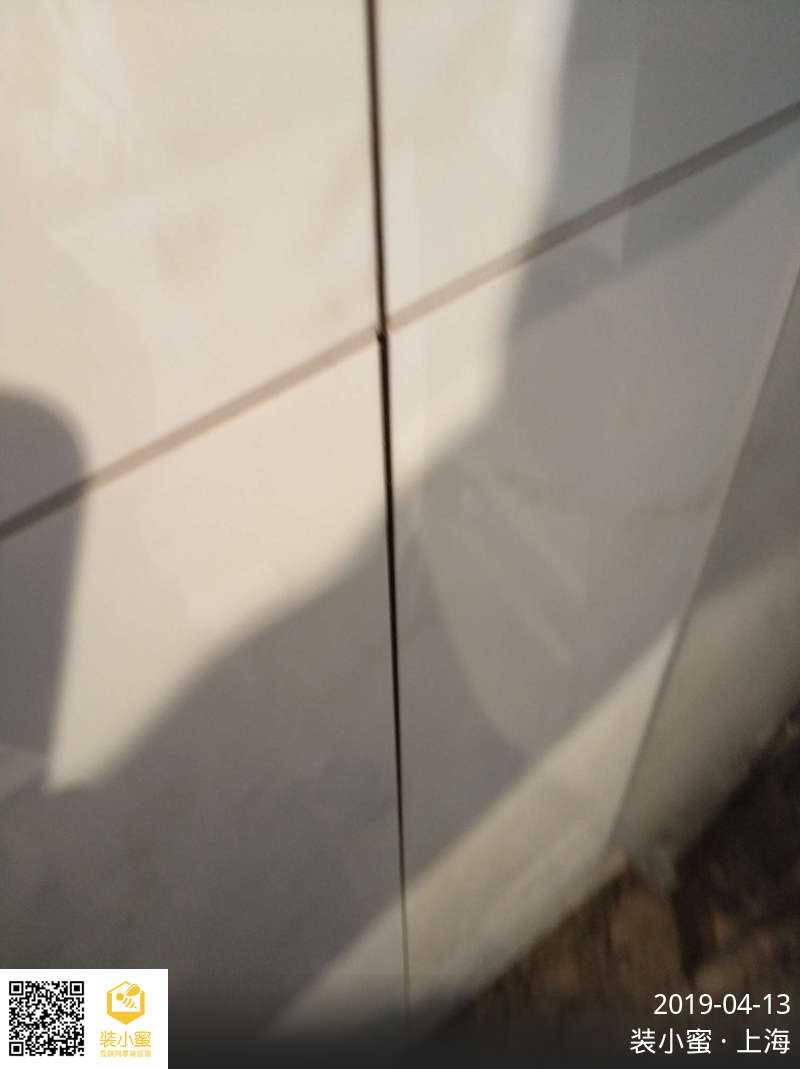

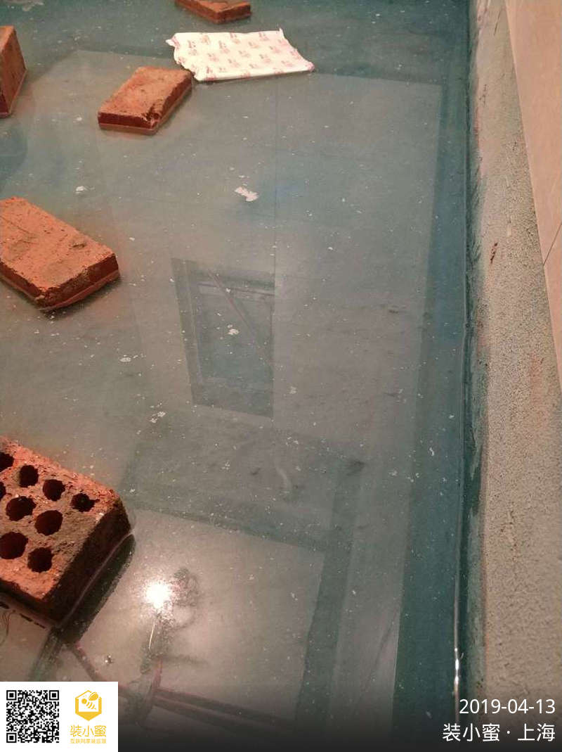

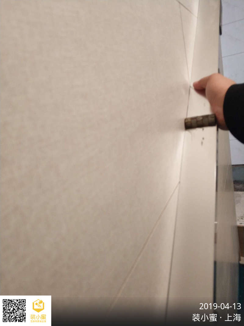

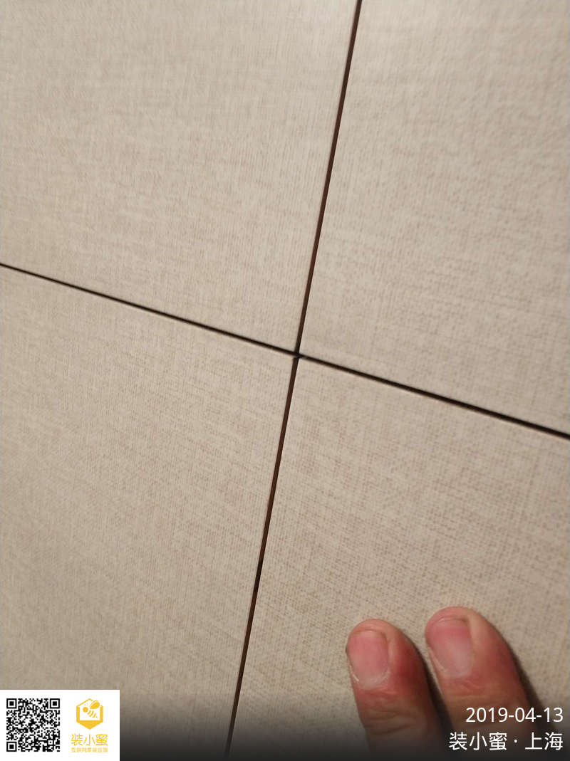

已贴墙砖平整,拼接缝合理,阴阳角方正,局部空鼓;卫生间地面防水涂刷合理,无露底,防水成膜表面牢固,
墙砖局部空鼓,建议调整。
建议:1、卫生间门槛石、挡水条、淋浴房地砖需湿铺;2、挡水条需与原墙、地面连接;3、注意墙砖压地砖④最低处水深需5公分左右闭水24小时。
下次工作为闭水验收在下次上门期间,如有问题请及时联系我。

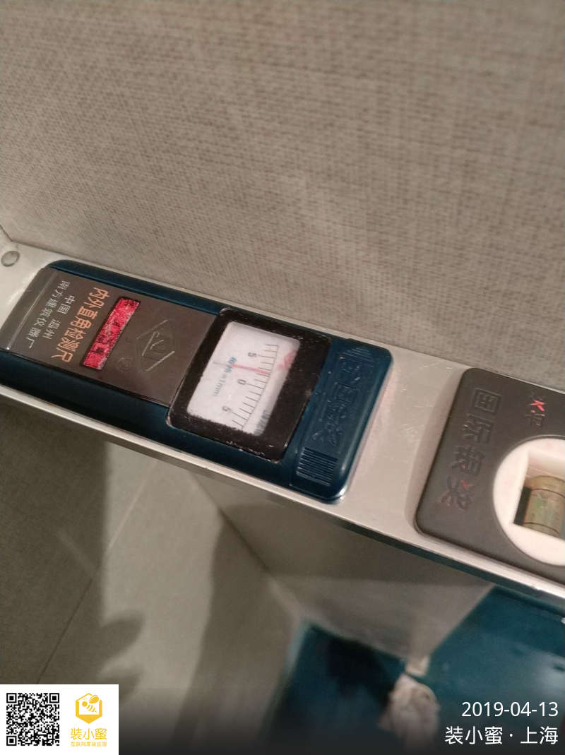

门洞口墙体(两侧)垂直平整符合要求
门洞口墙体(两侧)垂直平整符合要求
地面防水层涂膜质量符合要求
