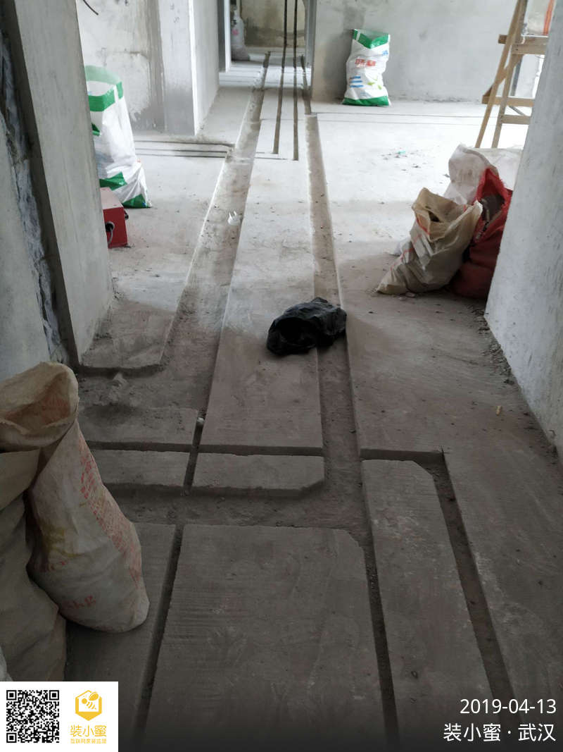

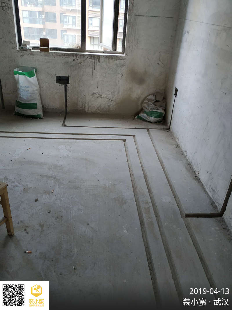

开槽已完成,水电待施工
1.主卫门边墙体开槽后抹灰层空鼓。
2.部分底盒钢筋预埋较浅,需注意不要切断钢筋。

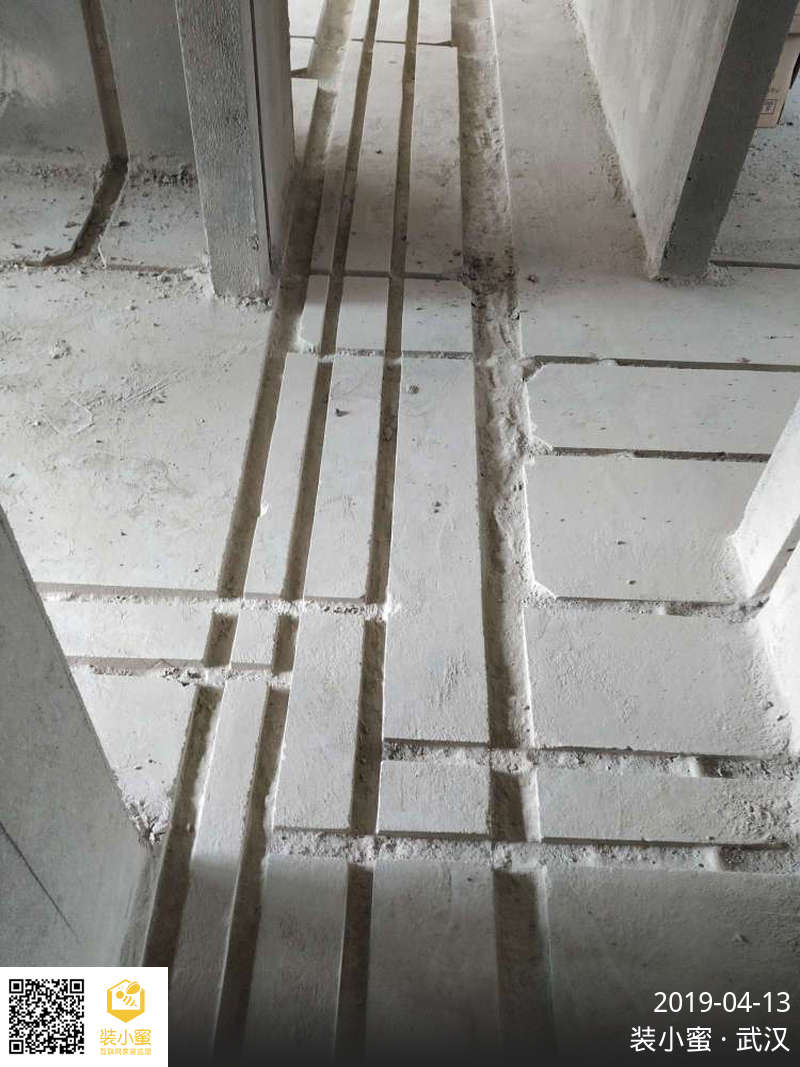

开槽平直,符合要求

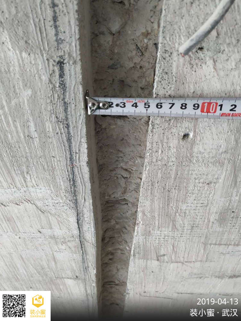

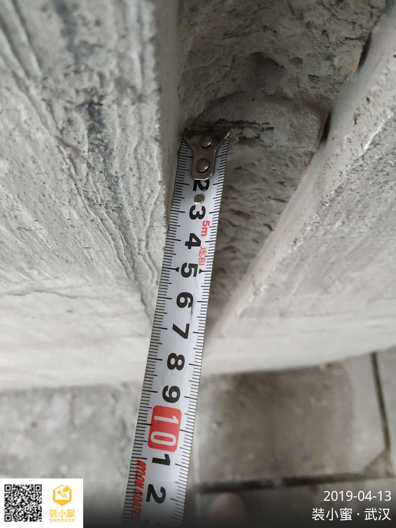

开槽宽度与深度符合要求

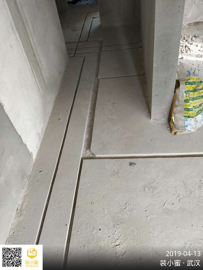

开设墙面横槽,符合技术交底要求
