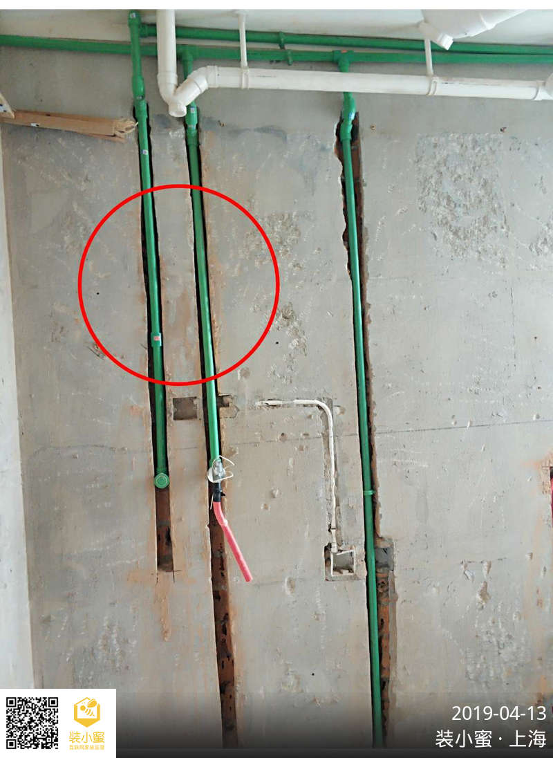

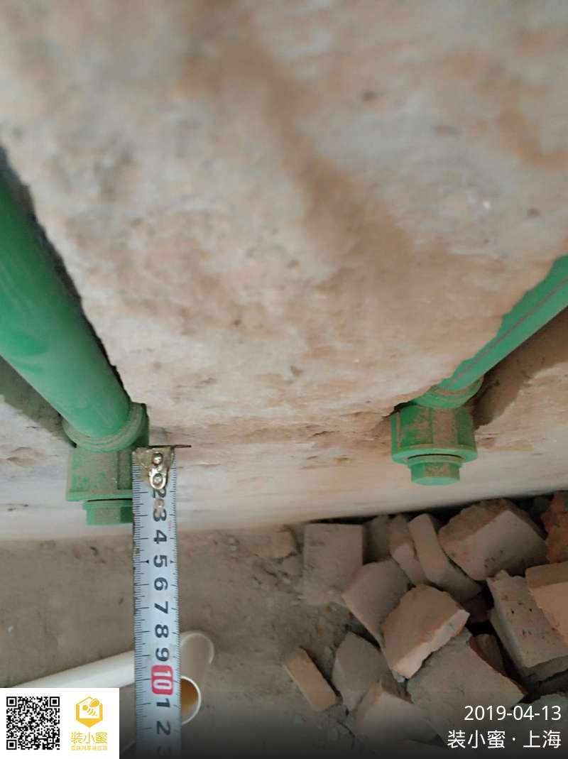

全房多处水管未固定处理。

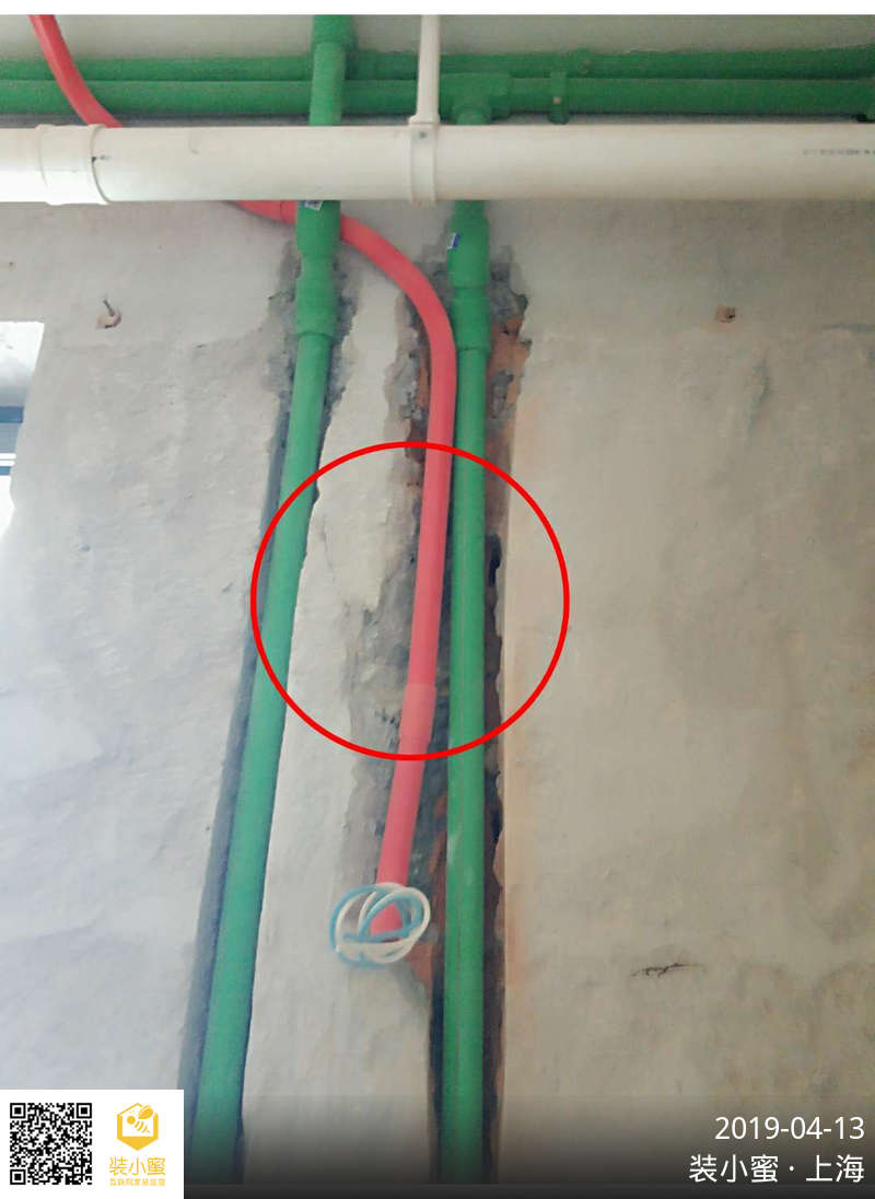

主卫卫生间。水管与电管同槽。

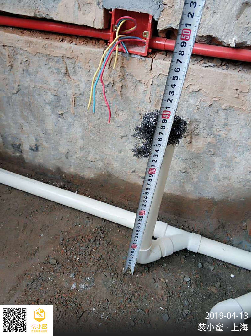

卧室阳台落水管未用三通连接处理,

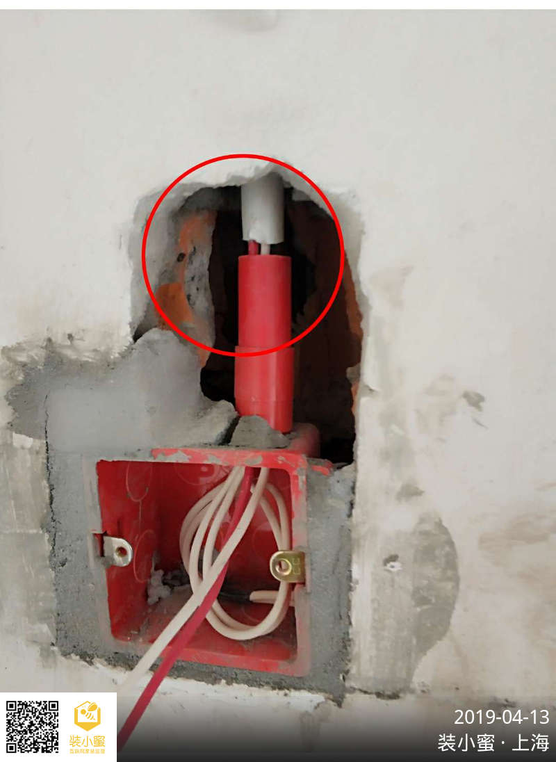

弱电箱线路未用标签标识,线路走向。

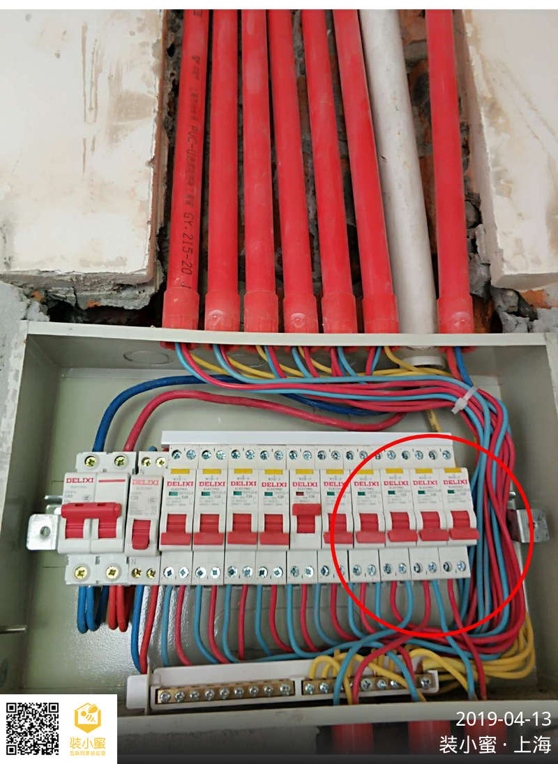

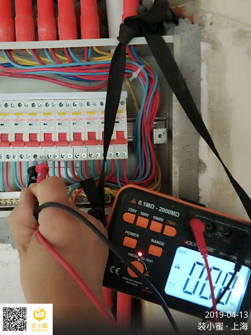

强电箱插座空调断路器需要调整处理。
以上问题已告知客户工长

主卫卫生间。水管与电管同槽建议调整处理
卧室阳台落水管建议用三通连接处理
厨房排水管有破损现象建议更换处理
弱电箱线路建议用标签标识线路走向。
强电箱插座空调断路器建议调整处理如果用于插座可以对应c16,如果用于挂机空调可以对应C20

经绝缘检测:导线绝缘性能合格
断路器接入导线的数量符合要求
