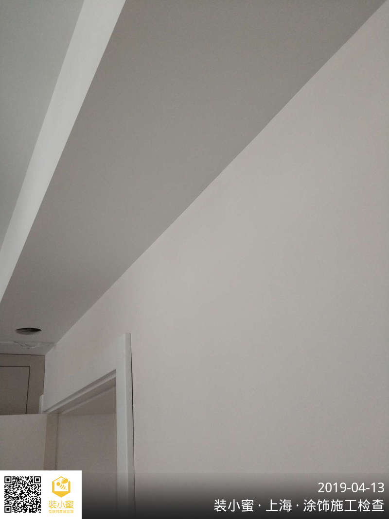

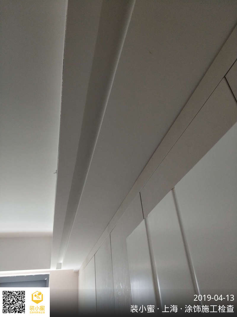

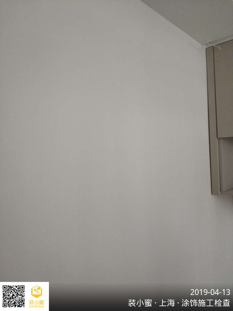

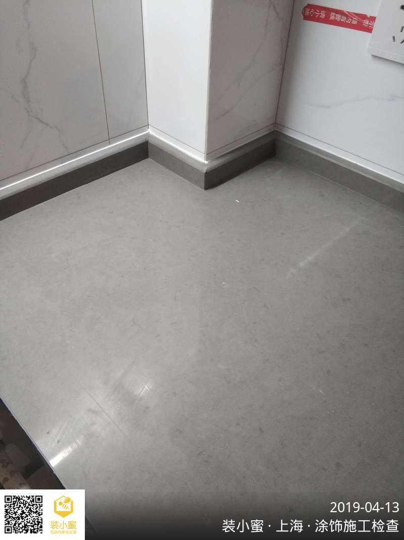

墙顶面乳胶漆涂刷,目测表面清洁、手感牢固、覆盖均匀、颜色一致、镶边处无明显反差,造型边角清晰平直。套装门表面完整,门扇无明显色差,使用无异响。踢脚线完整,无明显变形。铝扣板吊顶整体平整清洁无刮迹,边龙骨平直,各拼接处紧密。

1、门套踢脚线与墙接合处局部缝隙需收边完善。
2、造型吊顶转角处局部有缝纹现象。

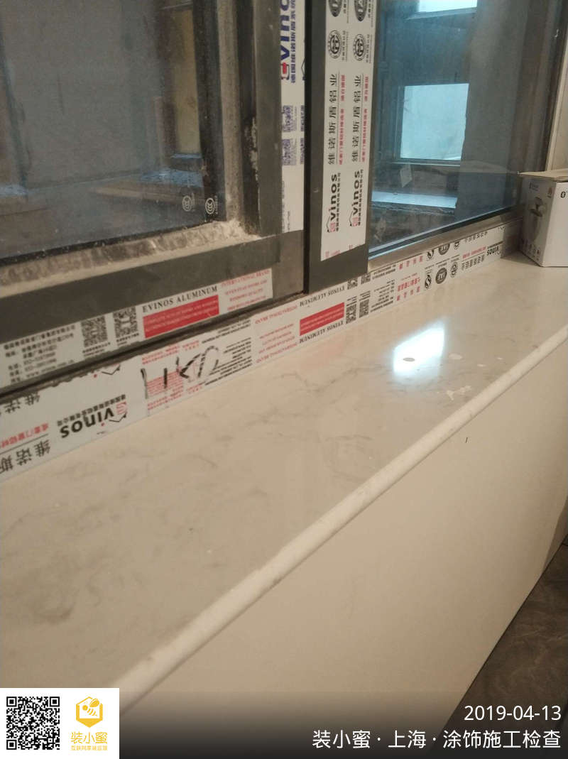

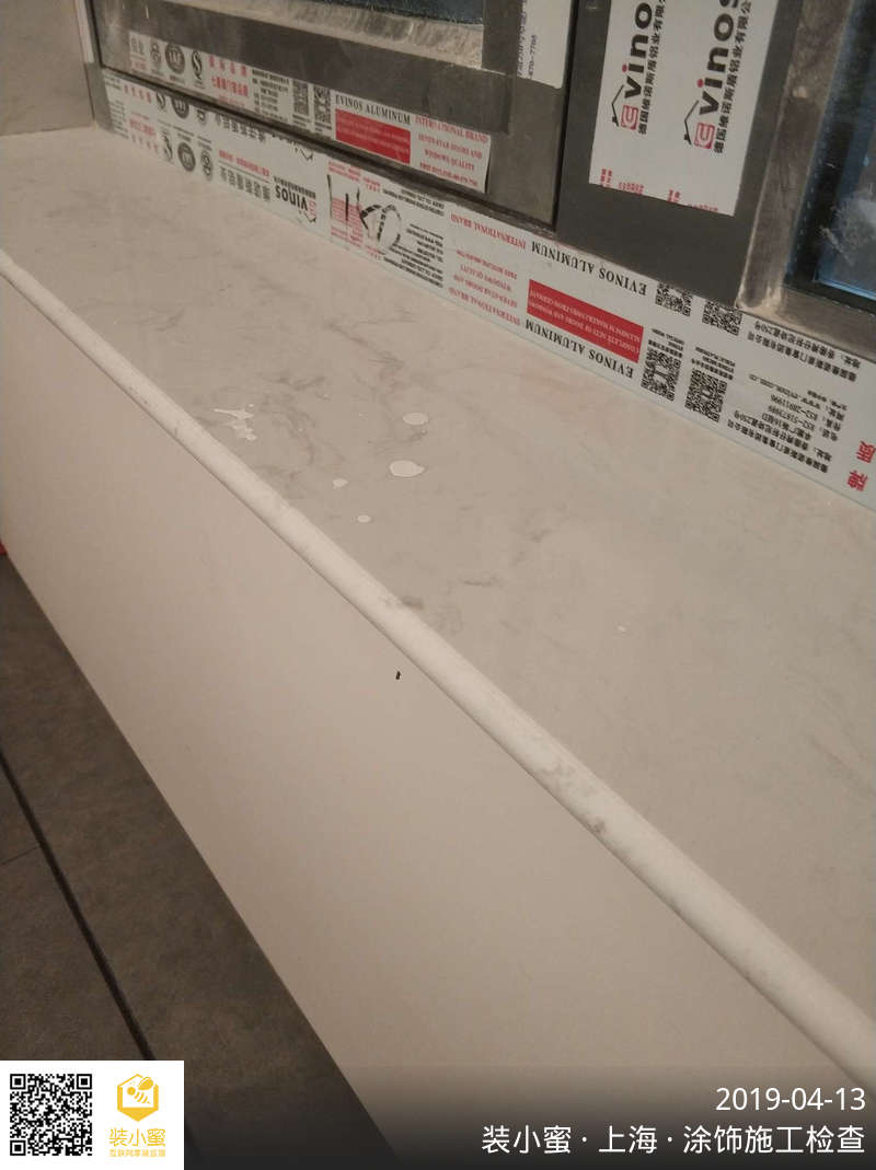

3、铝合金窗框与窗台石、瓷砖面接合处及橱柜局部的收边需加强处理。

1、墙顶面油漆局部有碰擦缺陷需完善。

窗台大理石下口已填实处理
窗台大理石下口已填实处理
踢脚线区域平整度符合要求
踢脚线区域平整度符合要求

大理石表面质量符合要求
大理石饰面安装质量符合要求
边口光滑、磨边平直,符合要求
乳胶漆色泽一致,无色差透底现象
造型(灯槽)处边口平直
乳胶漆色泽一致,无色差透底现象
分色线平直,分色处色泽一致
