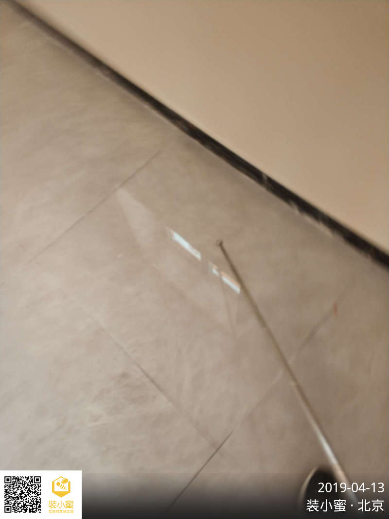

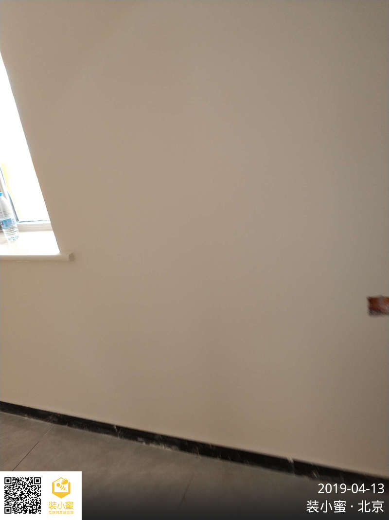

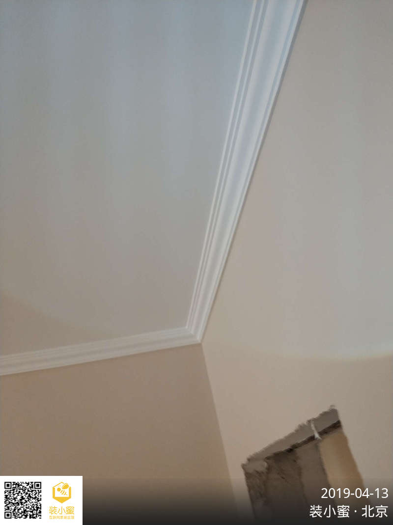

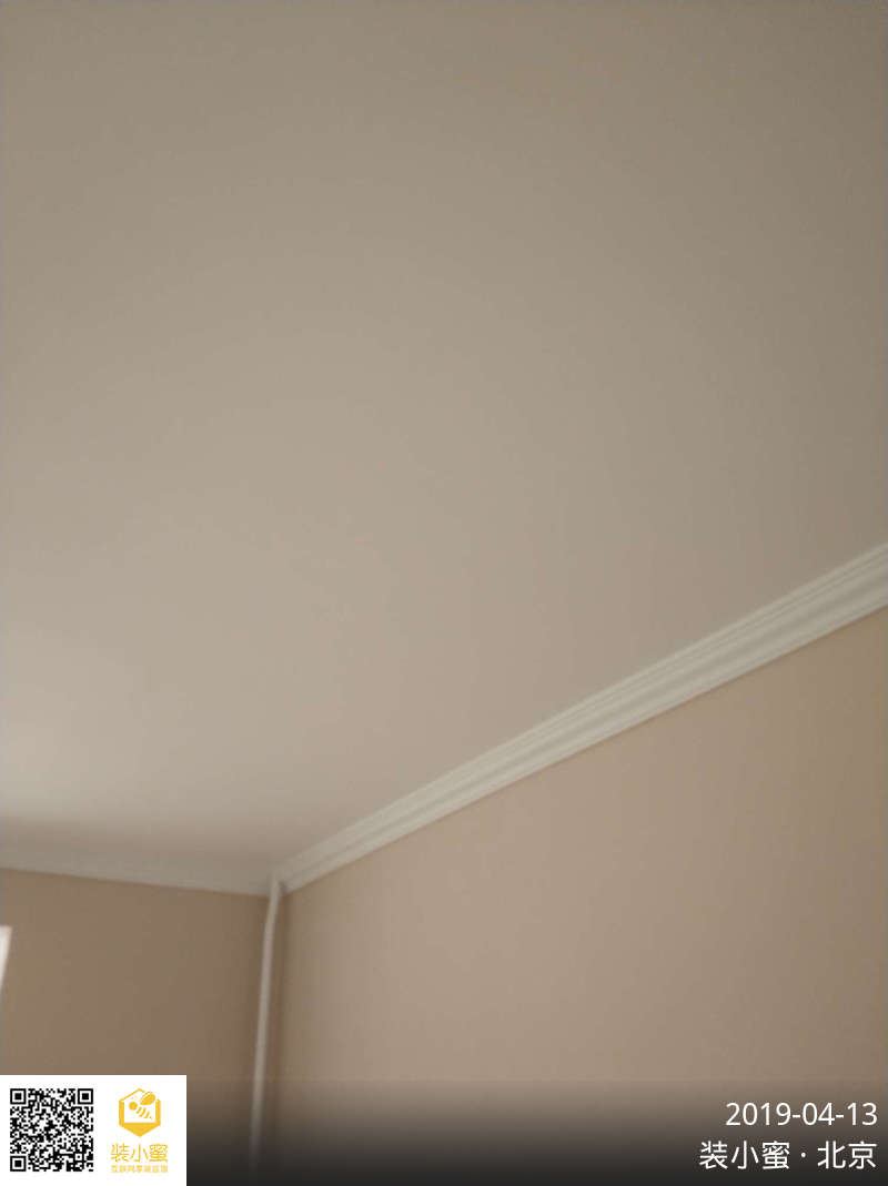

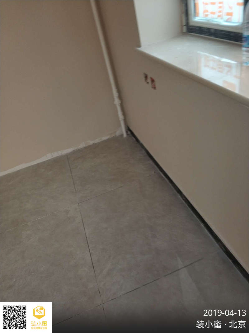

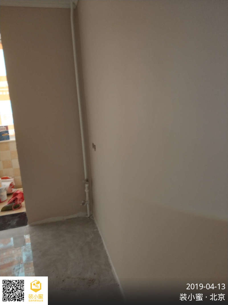

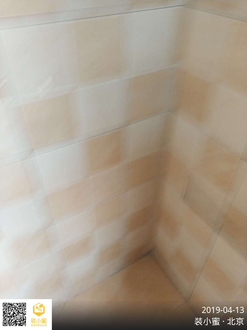

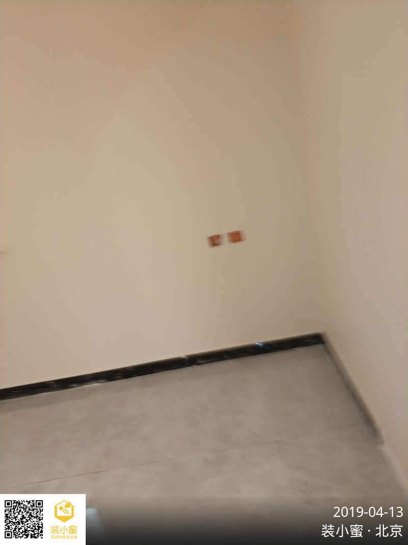

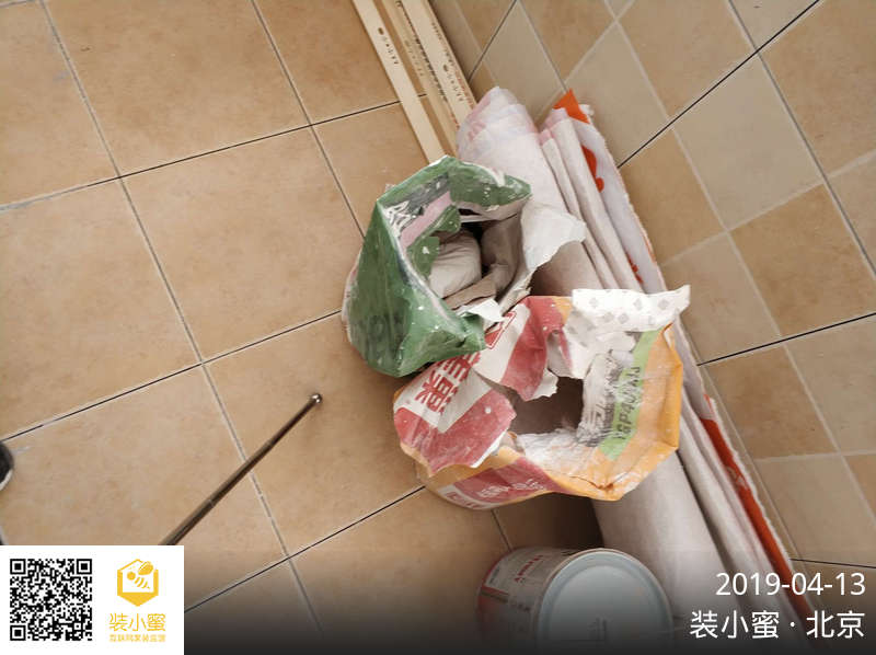

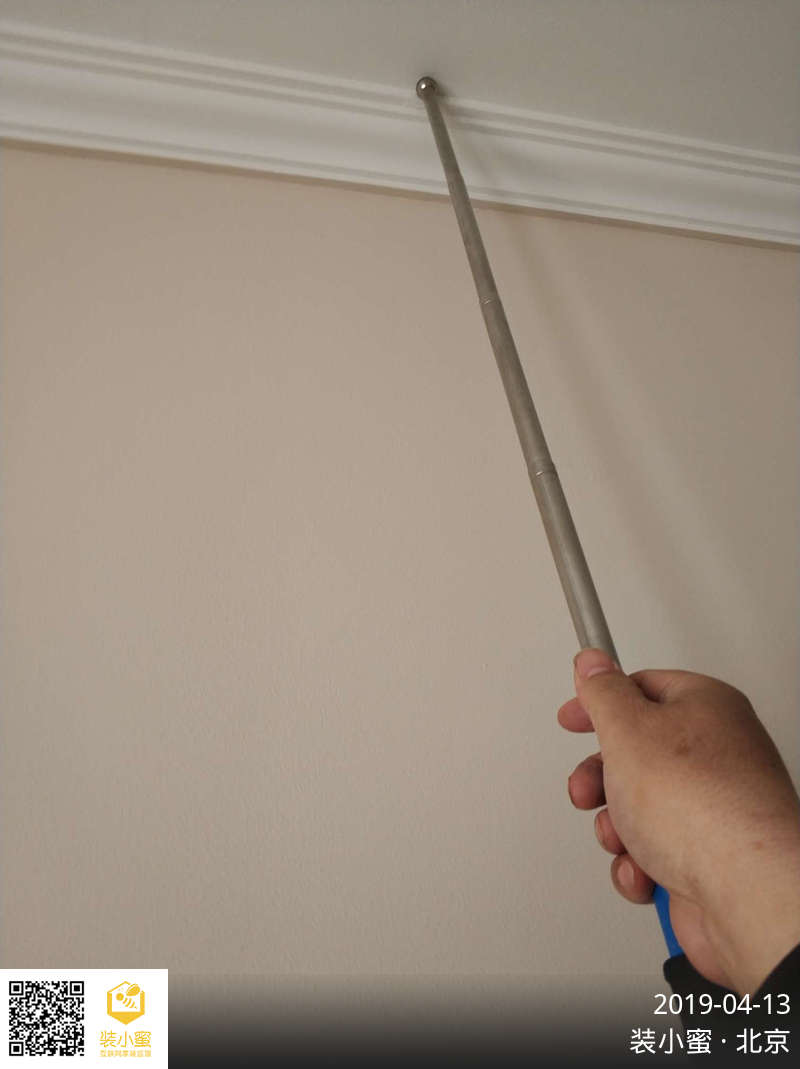

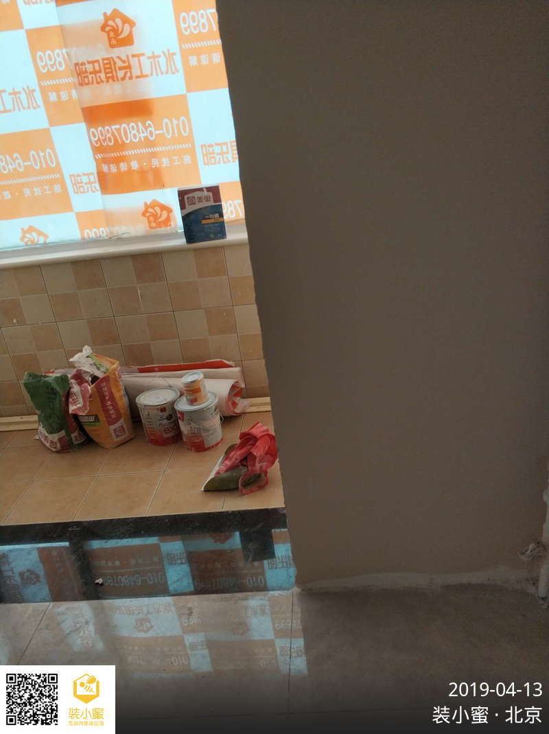

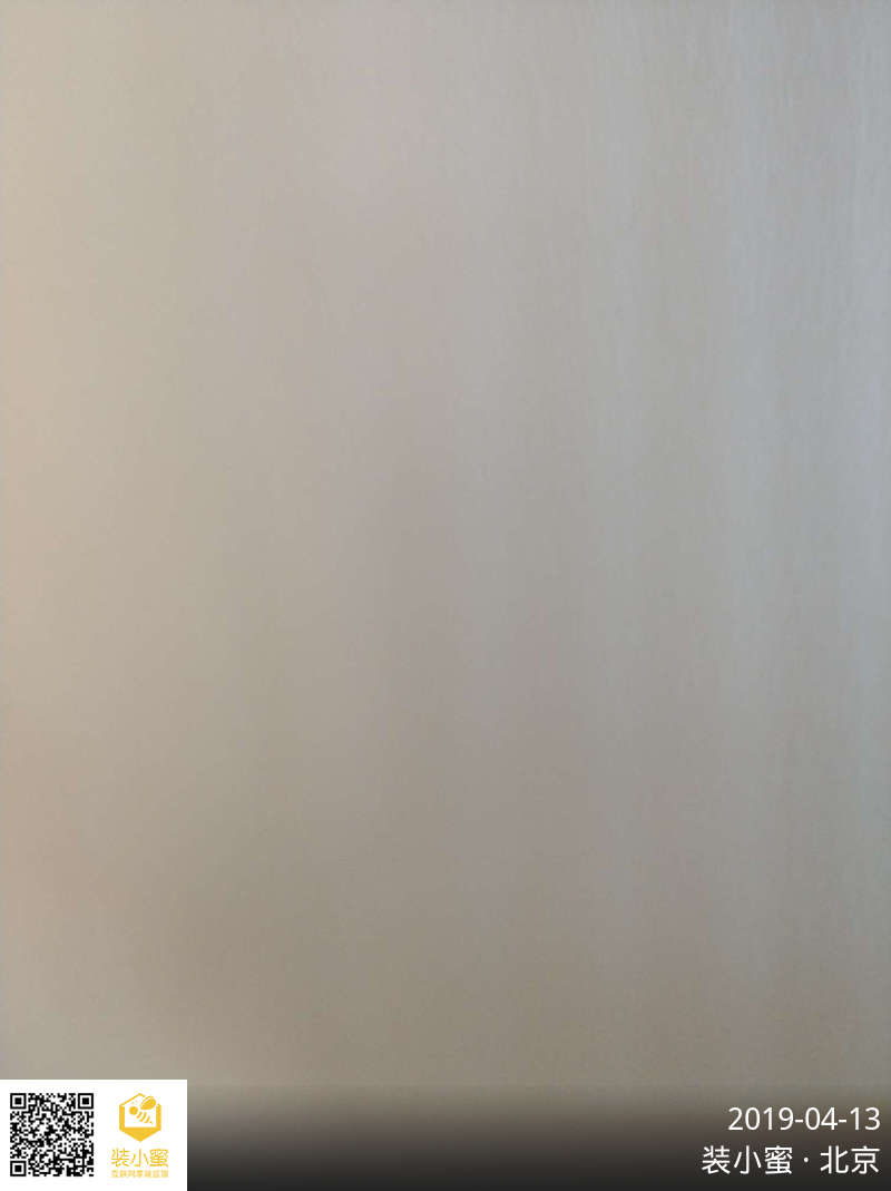

今天检查工地,现场没有工人干活,今天检查油工刷漆工艺,油工已经撤场,刷漆工艺基本完成,经过检查符合工艺要求,施工进度正常。

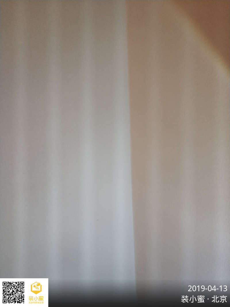

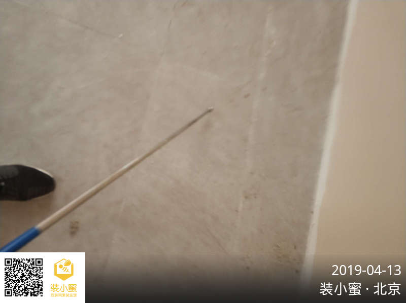

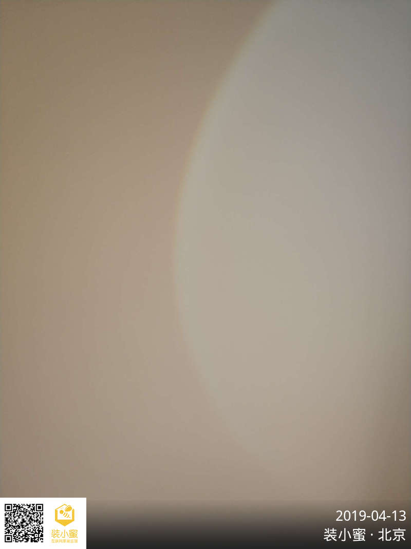

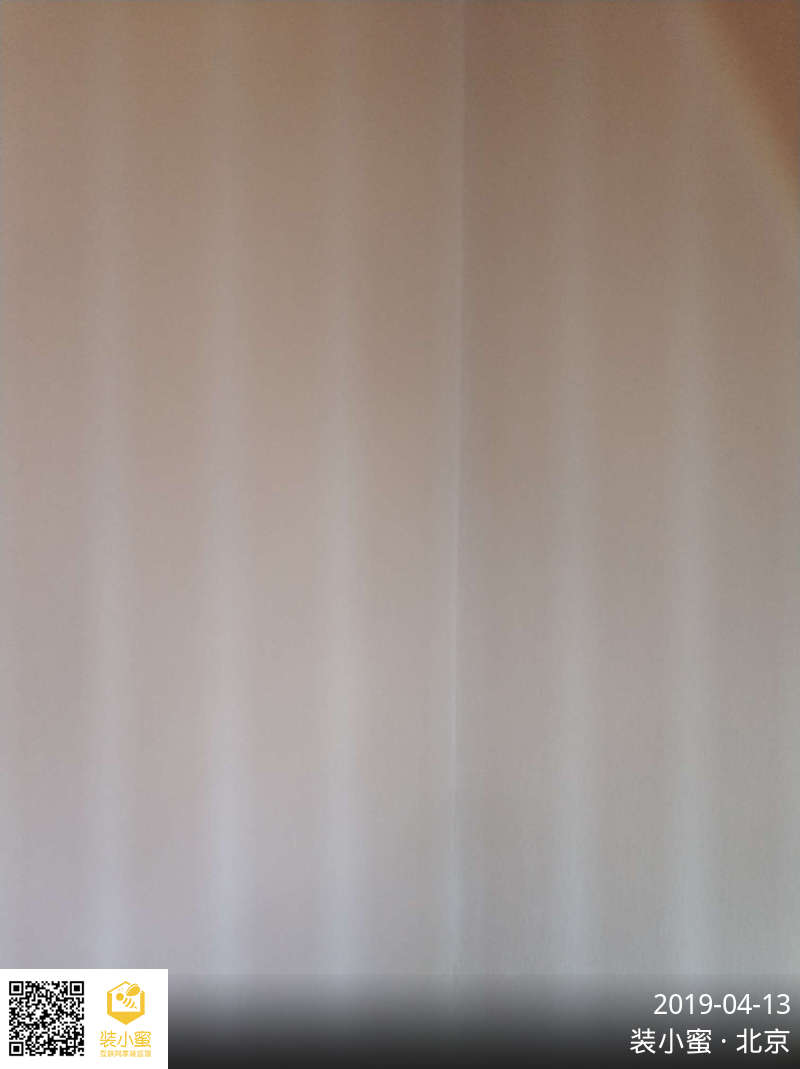

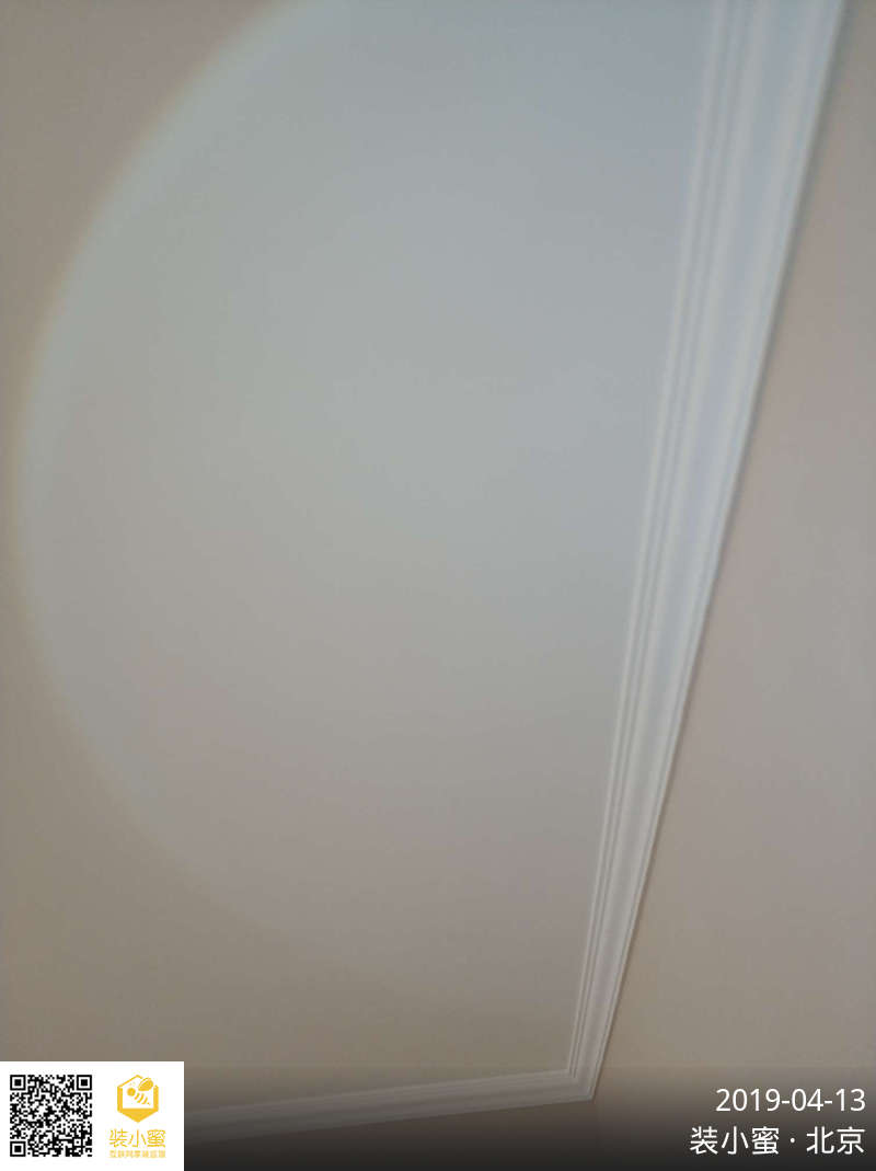

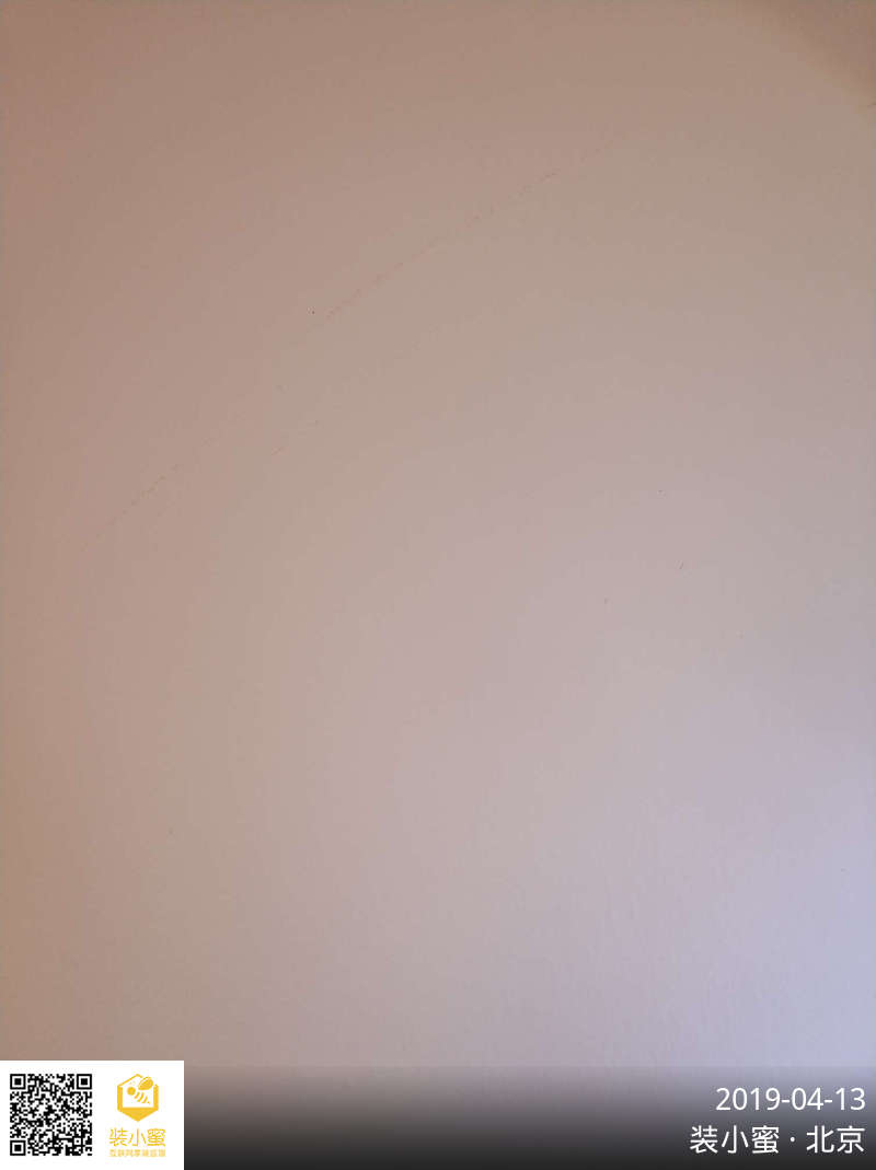

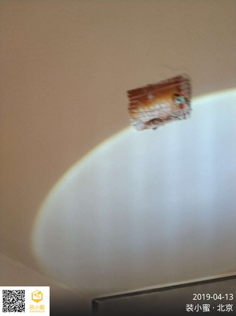

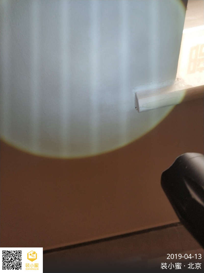

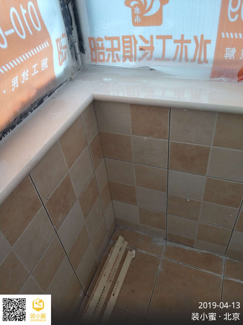

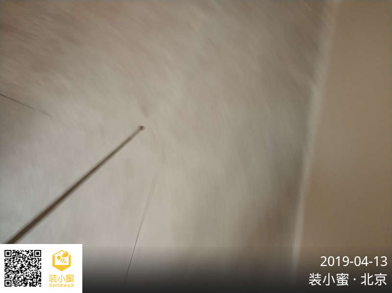

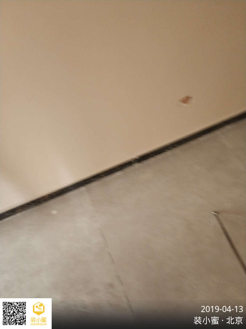

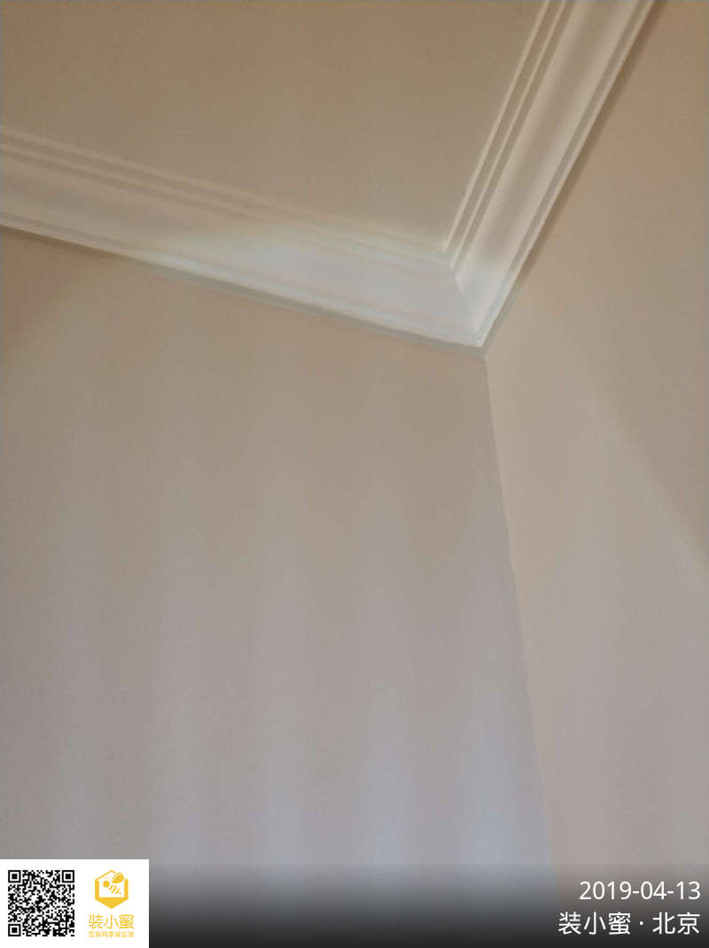

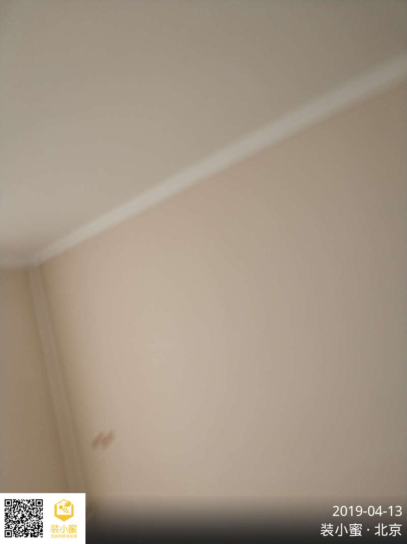

发现问题如下:1)所有墙面多处有刷花现象,建议重刷。2)墙面阴角处多处有裂缝,建议整改。3)局部有砂纸末打磨干净,建议打磨后补刷。4)所有窗户边角不直,建议找直。5)阳台处有多处有深浅道道,建议整改。
可以安排油工重新涂刷后安排主材安装。

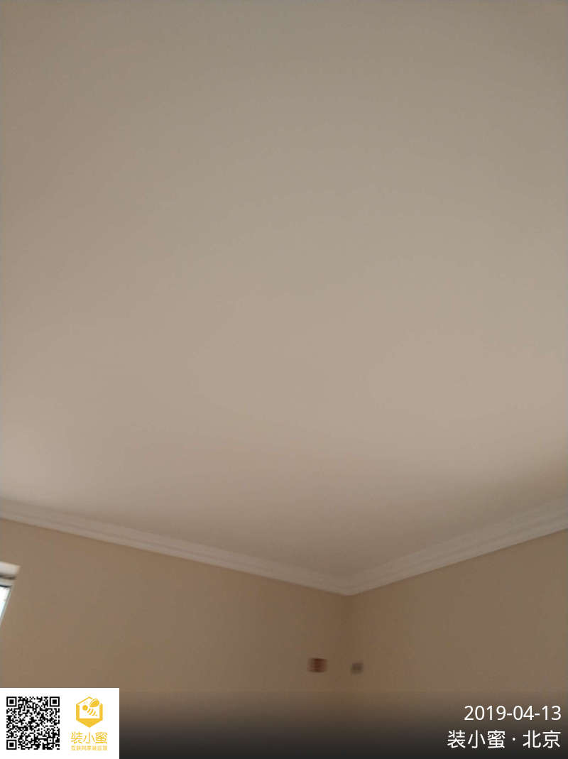

乳胶漆面层,表面色泽一致

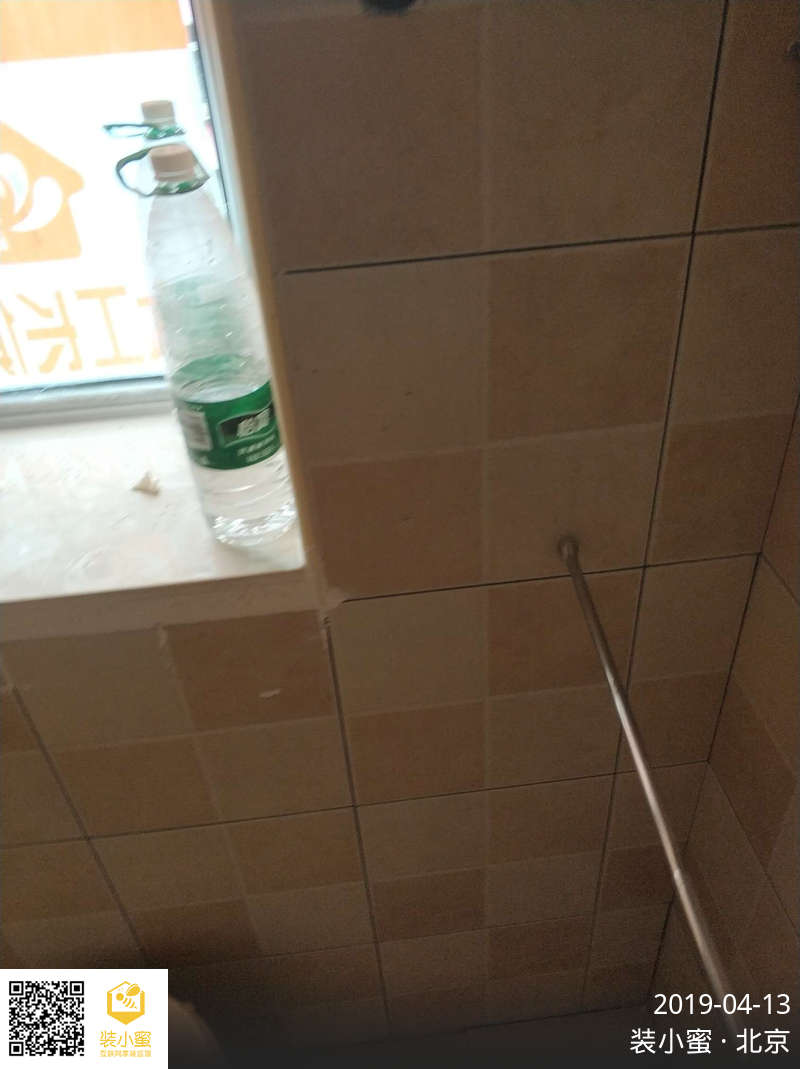

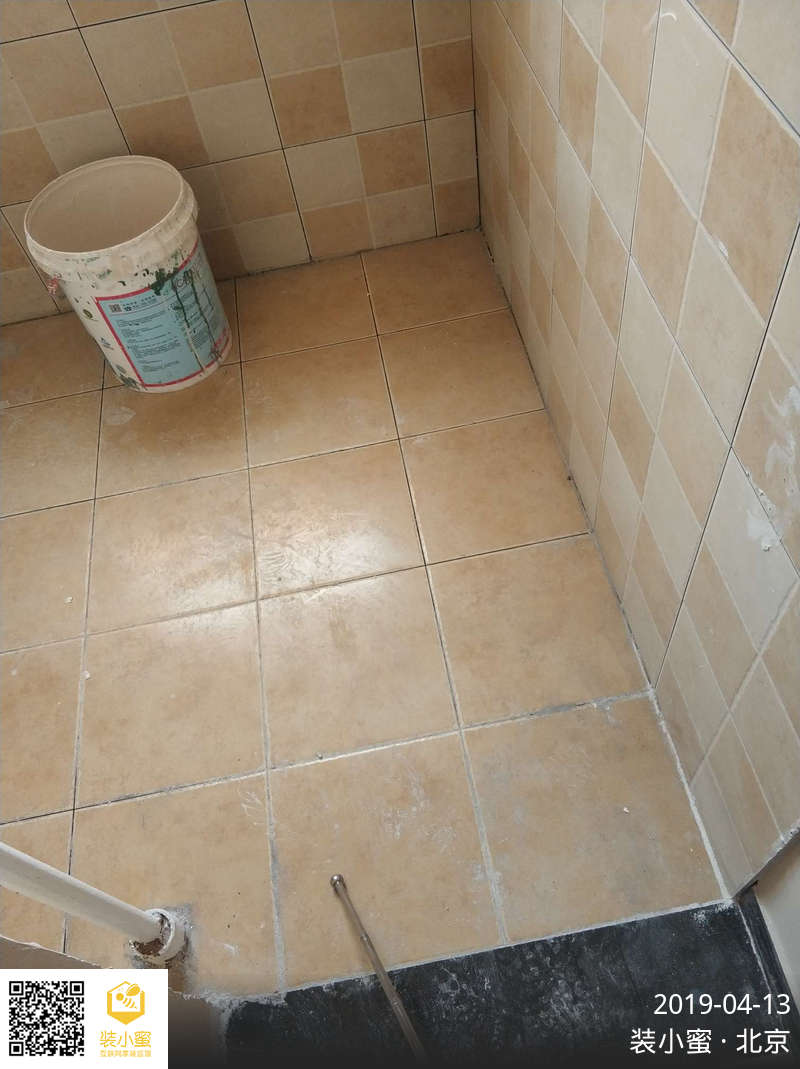

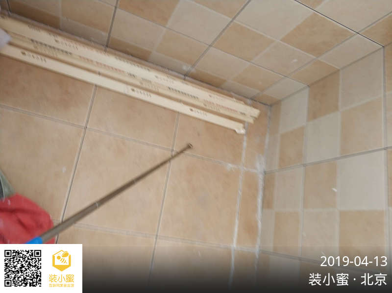

墙面砖(复检)无明显空鼓,符合要求
地面砖(复检)无明显空鼓
乳胶漆底漆涂刷,表面牢固
乳胶漆底漆,表面无明显砂眼与砂印
乳胶漆面层,手感牢固光滑
乳胶漆面层,涂刷质量符合要求
