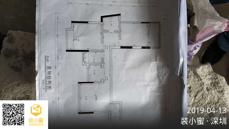

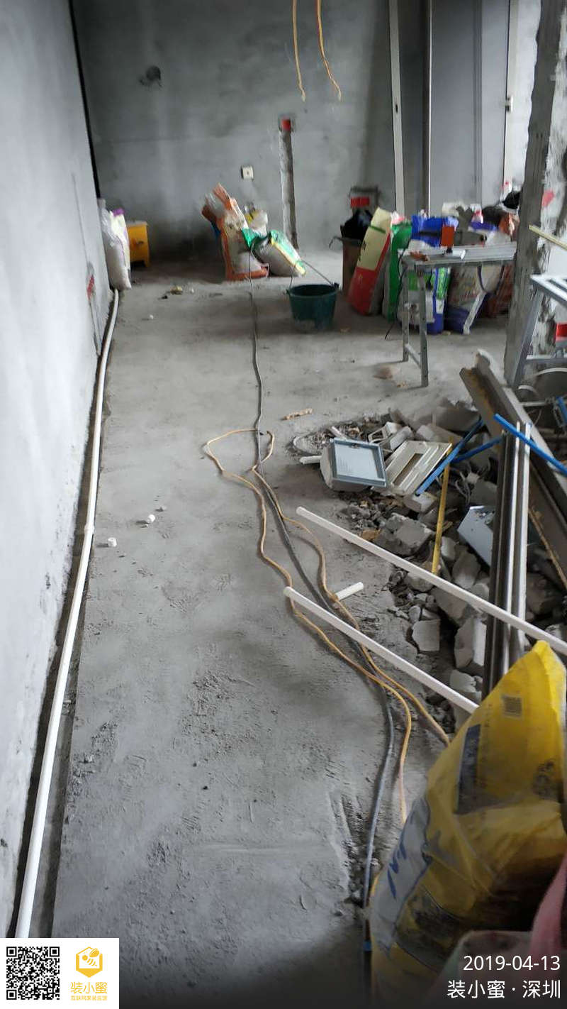

1.已开工,确认水电全改。第一次上门水电巡查。原房3房2厅1厨1卫1阳台,毛胚房。

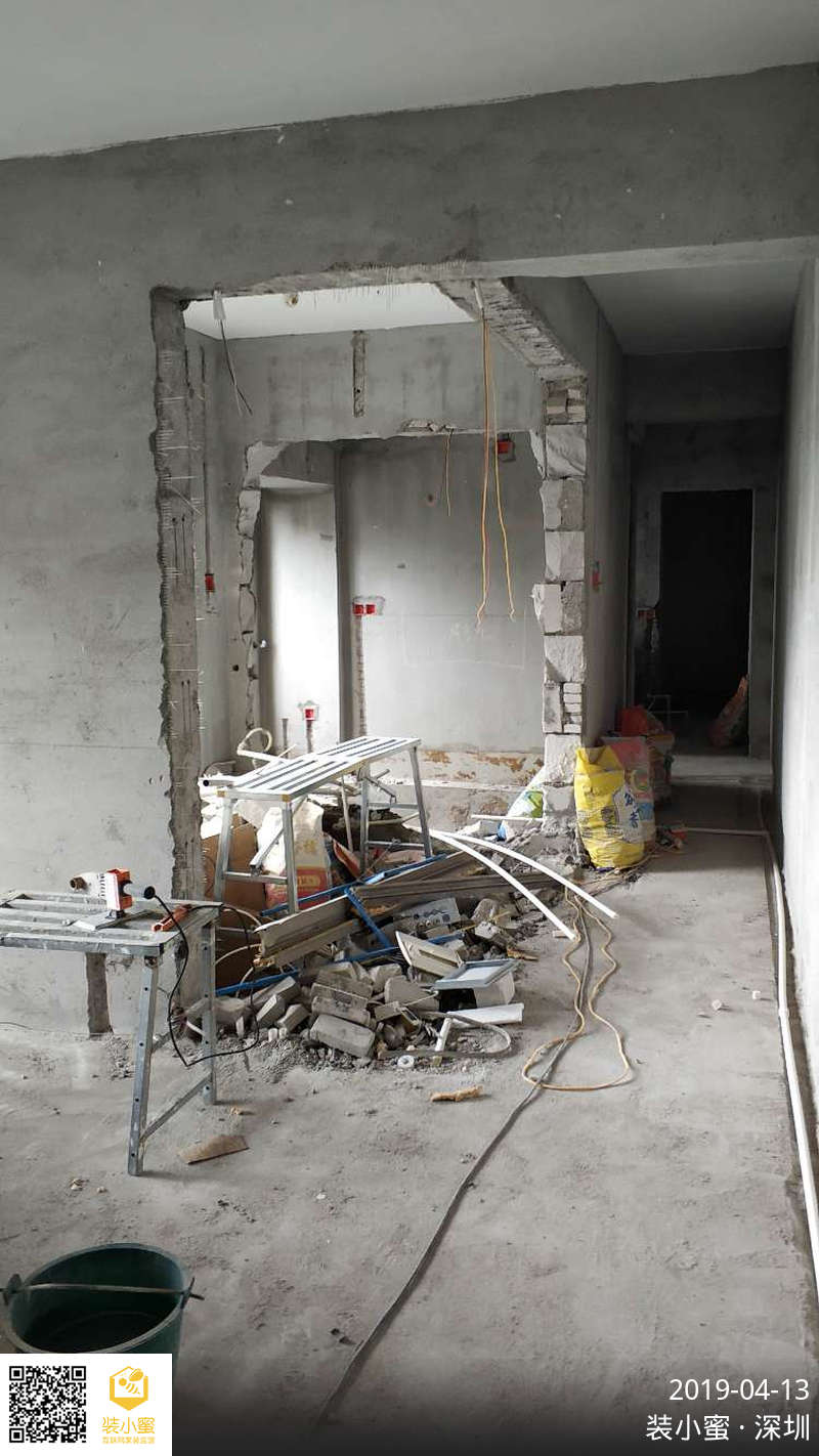

2.现场已拆墙,新砌墙基本已经完成。水管施工已完成。垃圾未清运。

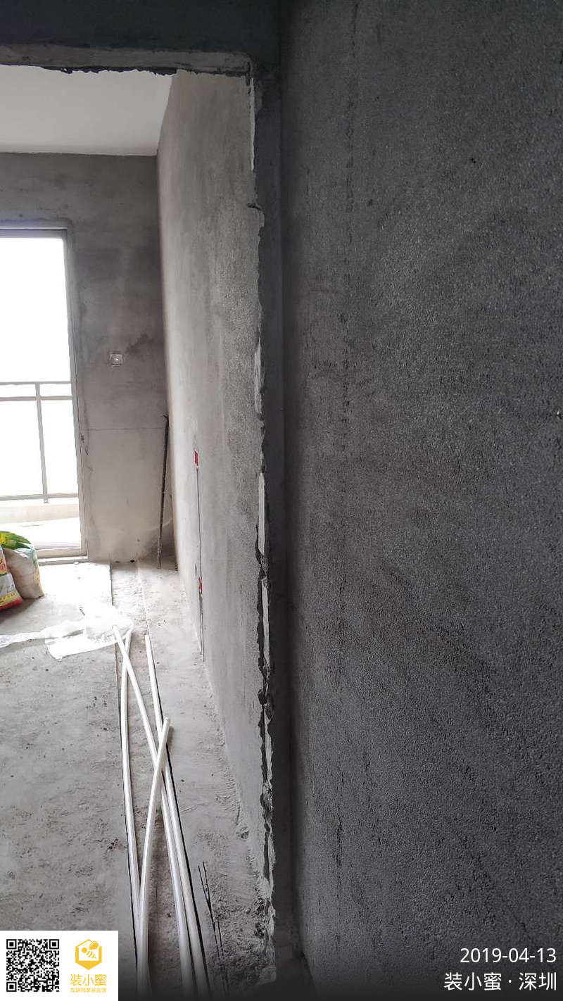

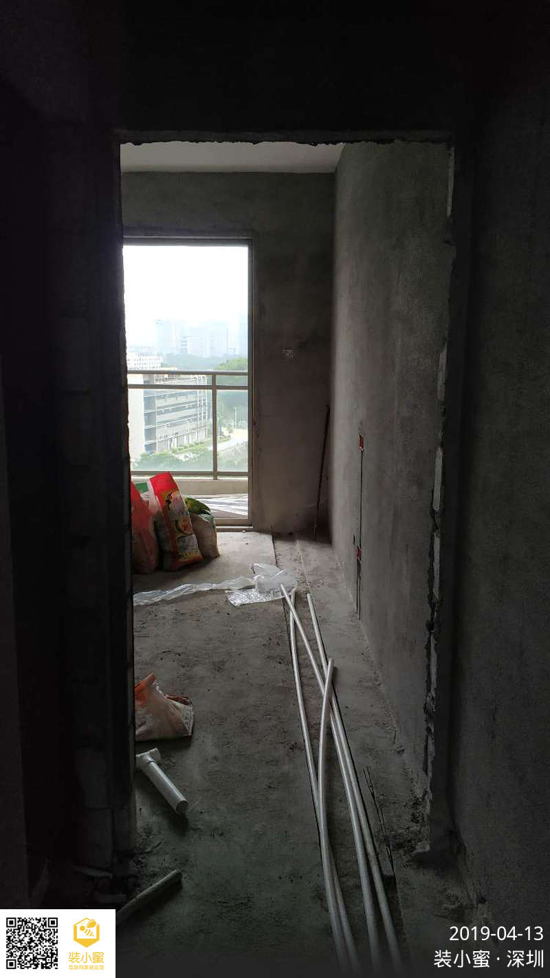

3.新墙施工标准:建墙前,先铲除墙地面相应的砂浆层。厨卫新墙底部做水泥过梁,高度20cm,普通新墙底部做4层小砂砖,顶部用小砂砖45度斜砌。新旧墙接缝植筋距离60厘米,新墙整体满挂钢网并覆盖新旧墙10cm以上。新建墙的垂直度及平整度偏差不超过4毫米。新门洞上方需用预制钢筋水泥过梁,两边搭接不低于10cm。其他详见《施工技术交底文件》。

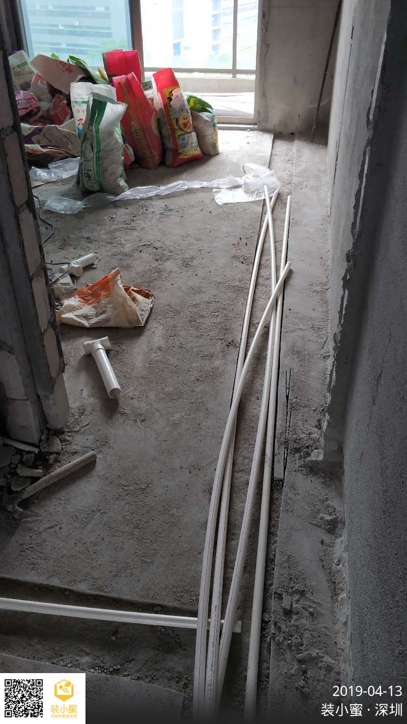

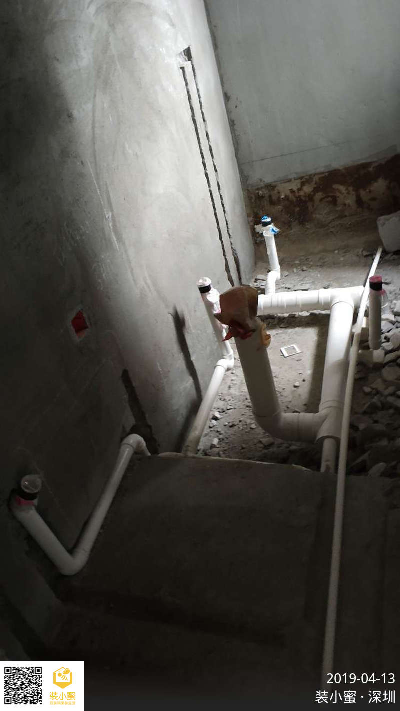

4.水电施工标准:水电管、冷热水管、强弱电管间距15厘米。主水管必须使用6#管,水管不可贴着地面进入卫生间,应先上墙30公分,再穿墙进入卫生间。

8.排水管使用斜三通,推荐使用75#管,可有效预防堵塞。

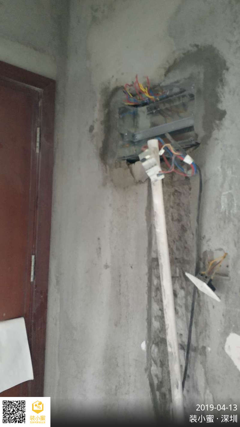

发现的问题:

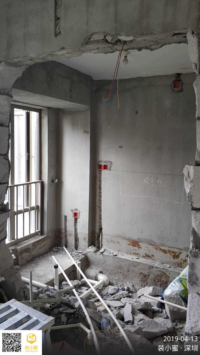

1.卫生间隔墙两边的沉降池应全面刷防水,试水后回填陶粒。二次排水应延长。
2.卫生间隔墙底部地梁高度不够,应高于地面完成面20厘米。

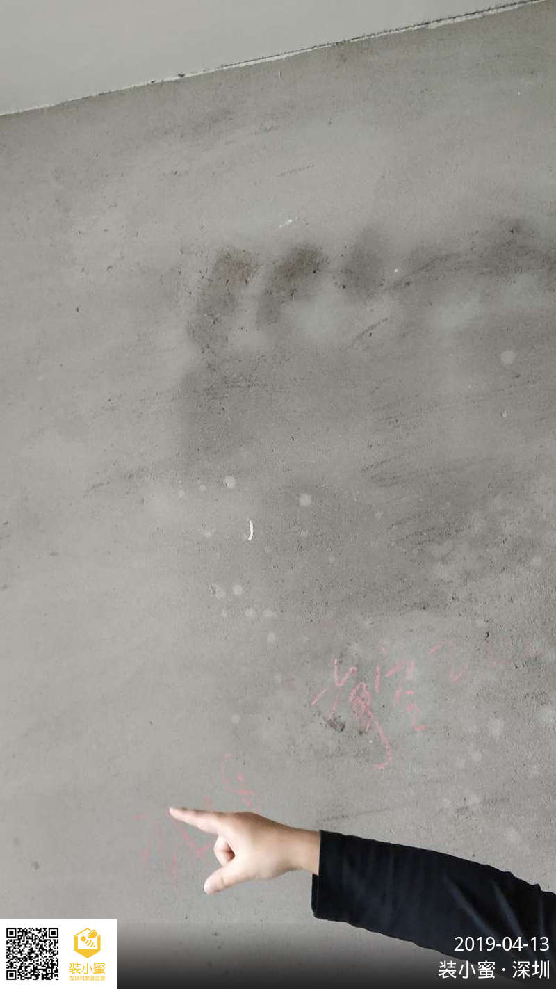

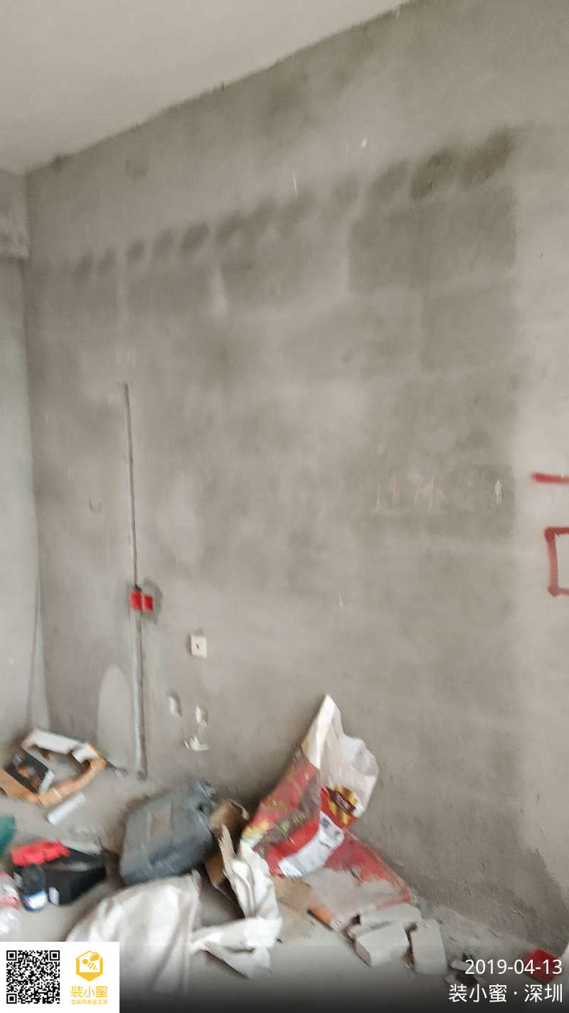

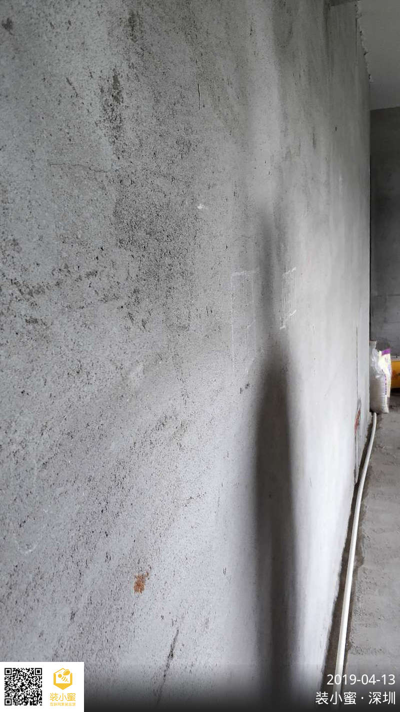

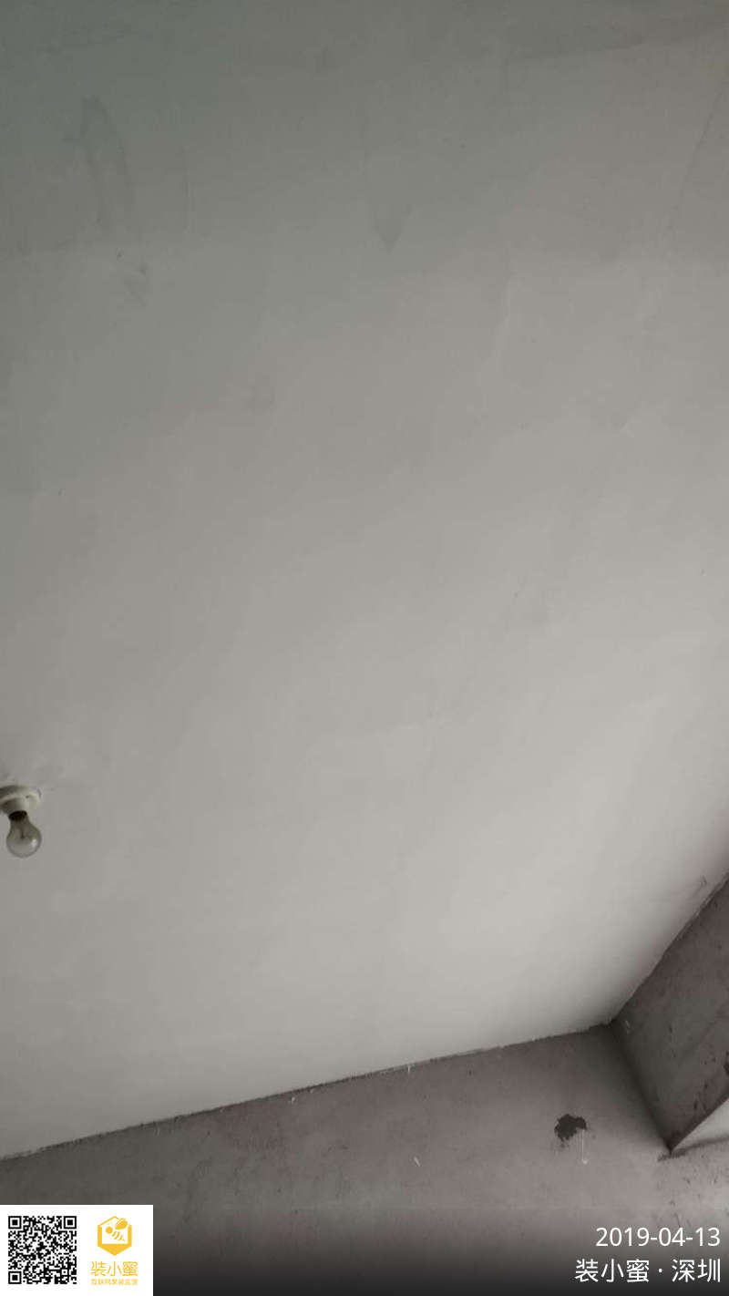

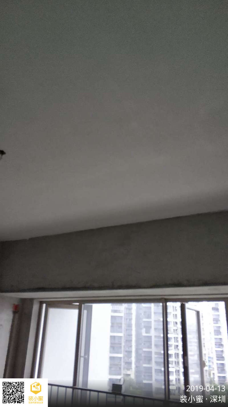

3.主卧墙面顶部发现大面积空鼓,建议铲除空鼓位置的砂浆层后再修复。

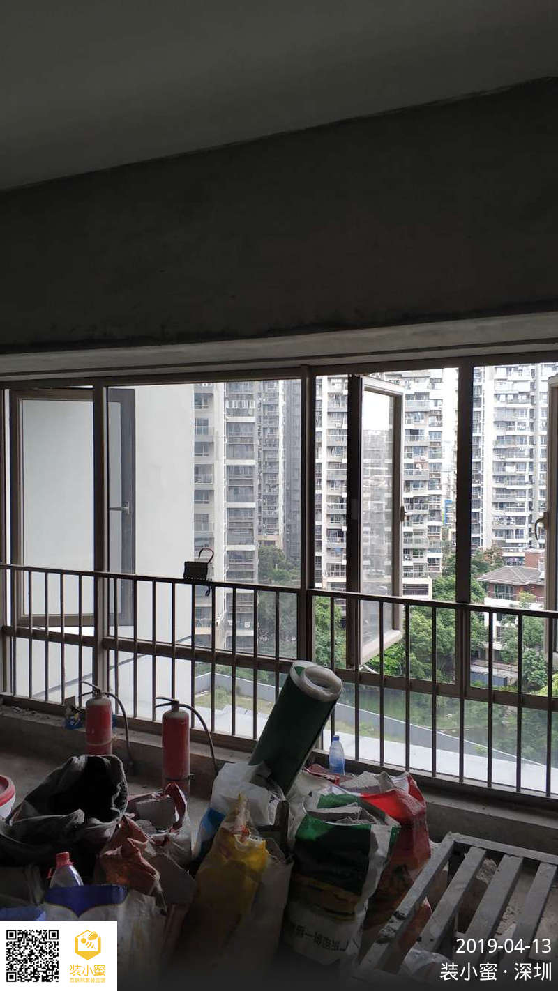

4.主次卧墙面均发现渗水痕迹,次卧墙角渗水严重,建议墙体内部使用“堵漏王”或“水不漏”修补。

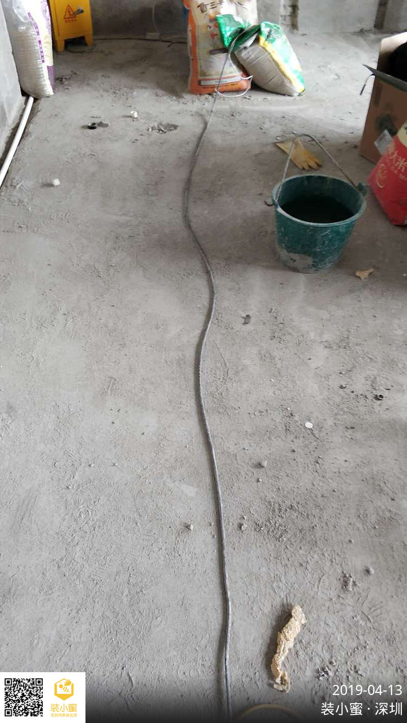

5.现场使用切割机开槽。水电验收前需将线槽两边敲成毛边。

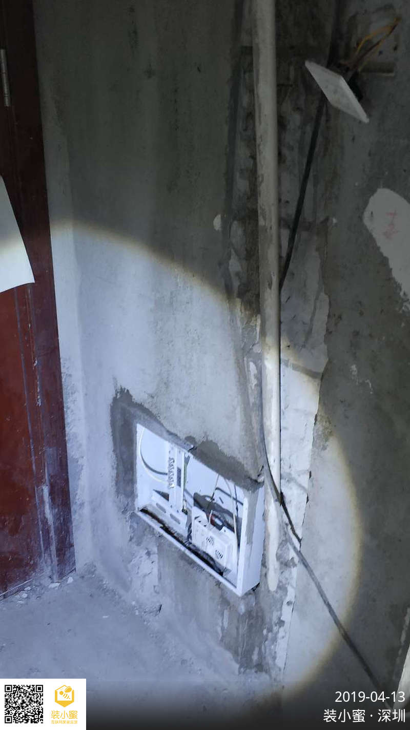

1.建议增加室内总水阀,冰箱,监控,路由器预留单独供电回路。
2.建议电路共分9个回路:空调4,厨房插座1,冰箱插座1,普通插座1,照明1,浴霸1。

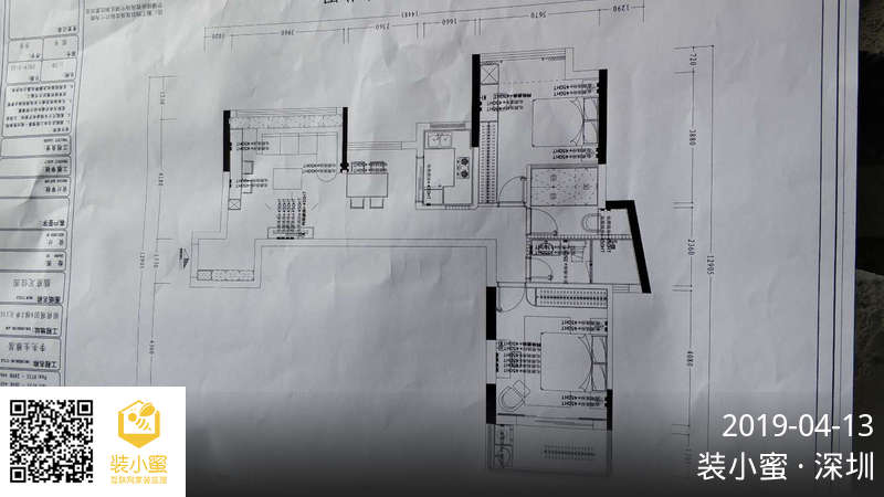

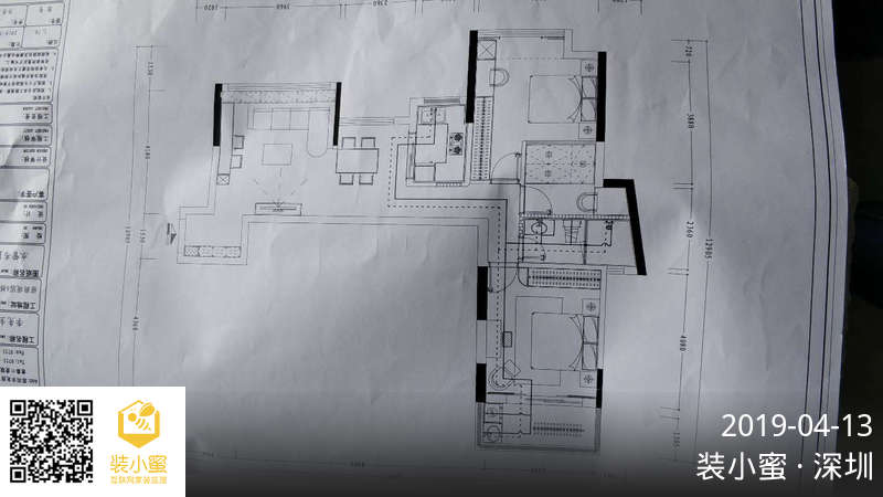

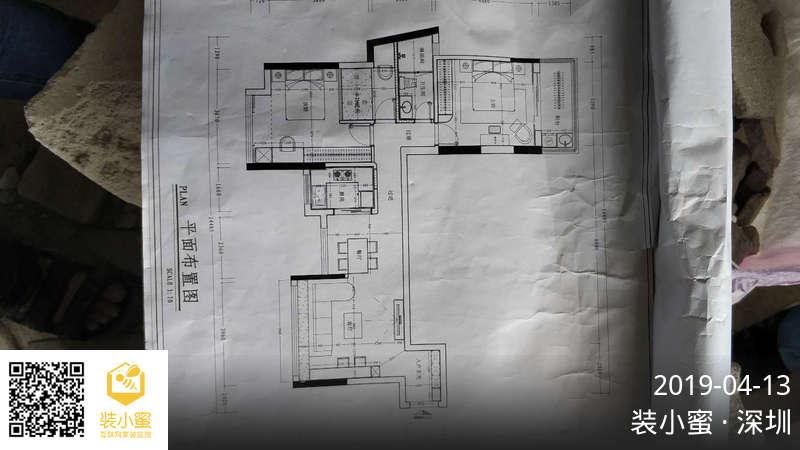

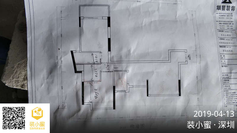

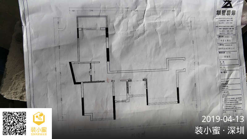

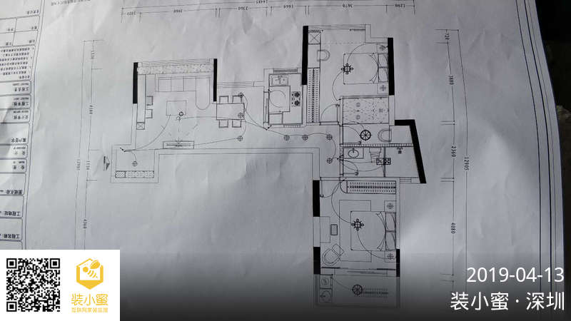

已将图纸与预算在现场作了对照
强电箱回路配置图已经交待

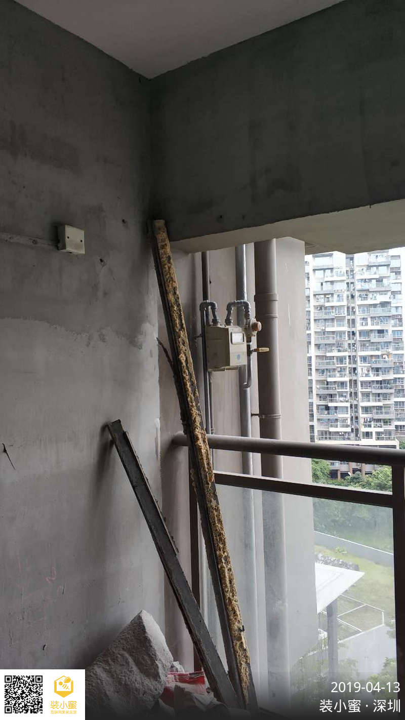

燃气热水器及排烟管位置已明确,可以实施
