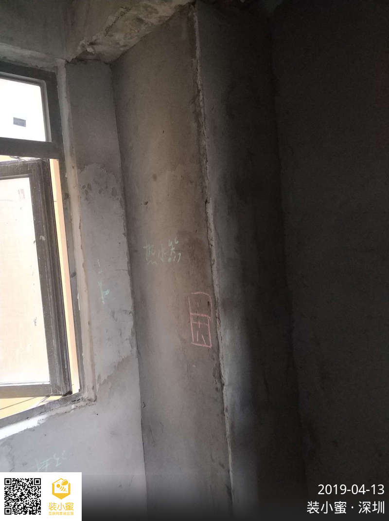

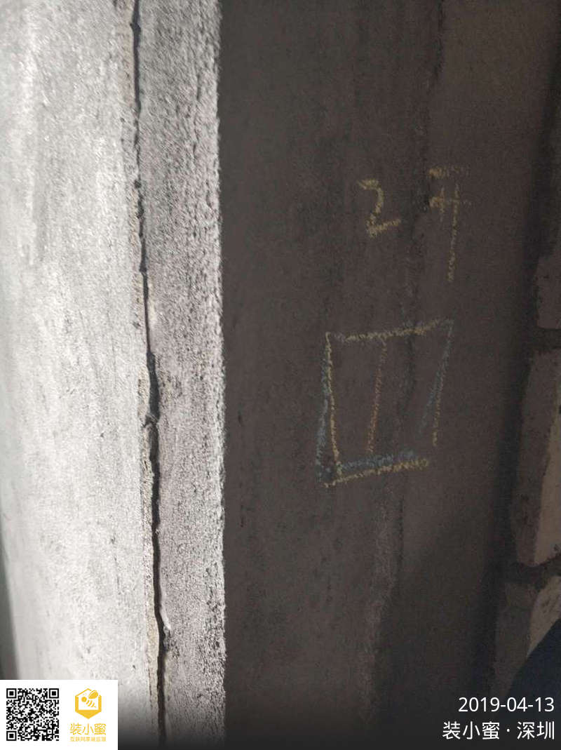

砌墙完成
水电定位
1.确定回路8路,厨1.冰箱1.灯1.插座2.空调3
2.双控1路,大厅,其他为智能开关,零火线控制
3.主卧床头有射灯
4.网络端口有7路,大厅2.主卧2.书房1.阳台1.大厅天花1.
5.有回水,大厅为风管机空调,有天花筒灯,灯带

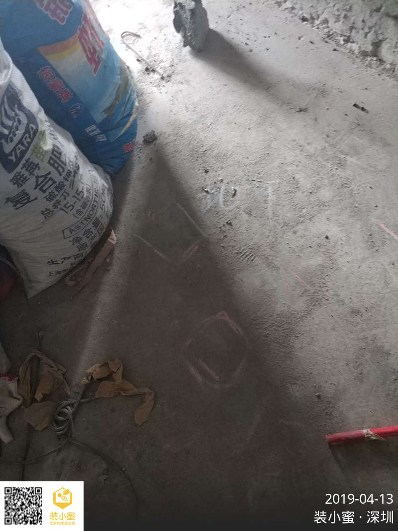

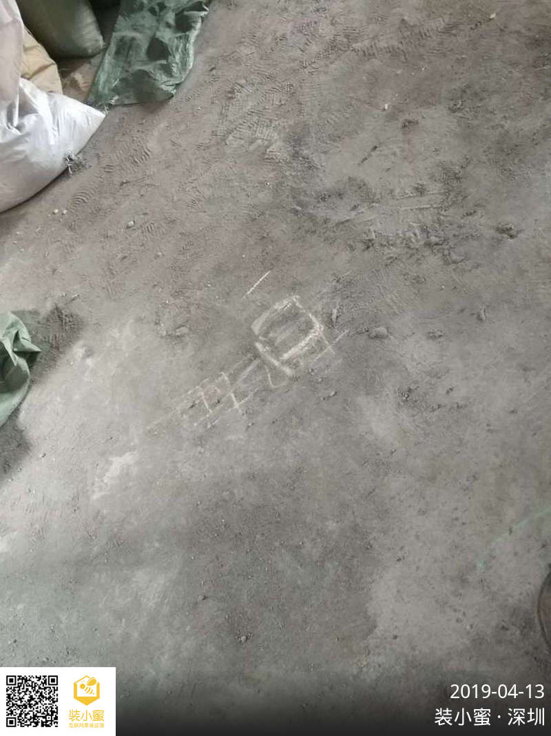

6.大厅茶几下有地插,餐厅有地插
水电施工时检查定位时的开关插座,网线端口

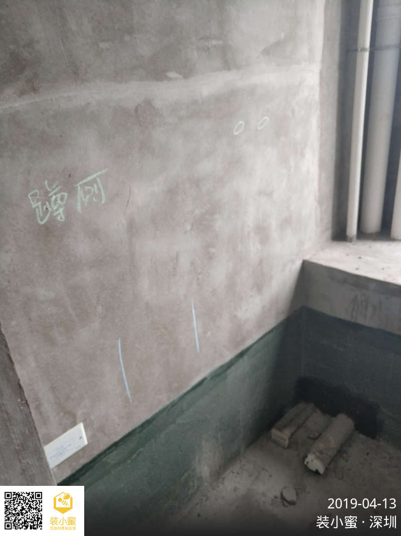

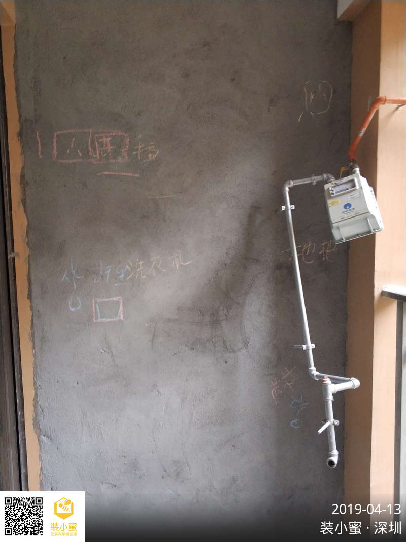

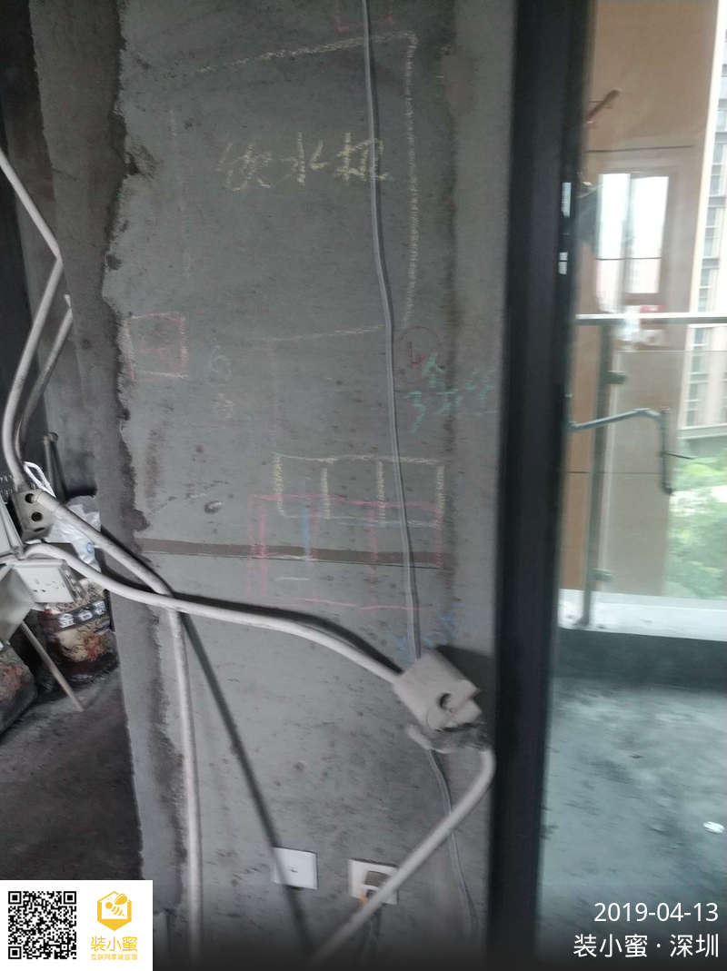

符合标准:9项
给水点位置与水管安装方案确定,可以实施
油烟机排烟管的位置已明确,可以实施
燃气热水器及排烟管位置已明确,可以实施
座便器安装位置及坑距已明确,可以实施
洗衣机排水管连接要求已明确,可以实施
排水点位置及施工方案确定,可以实施
