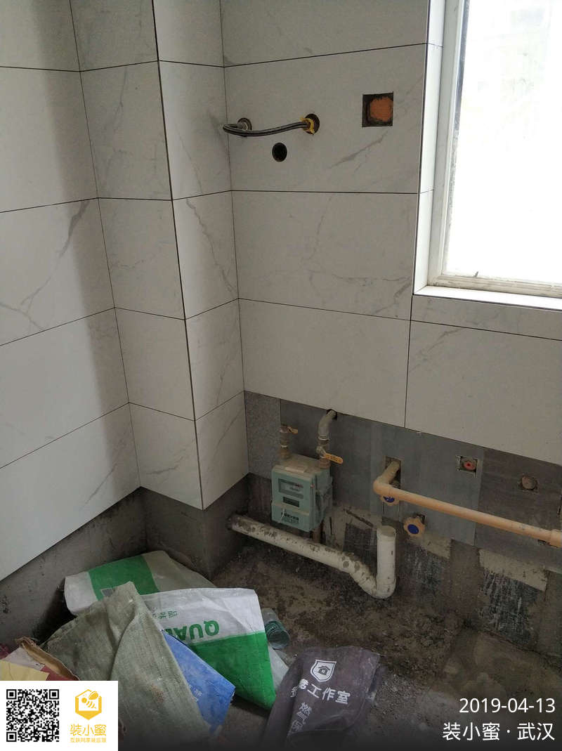

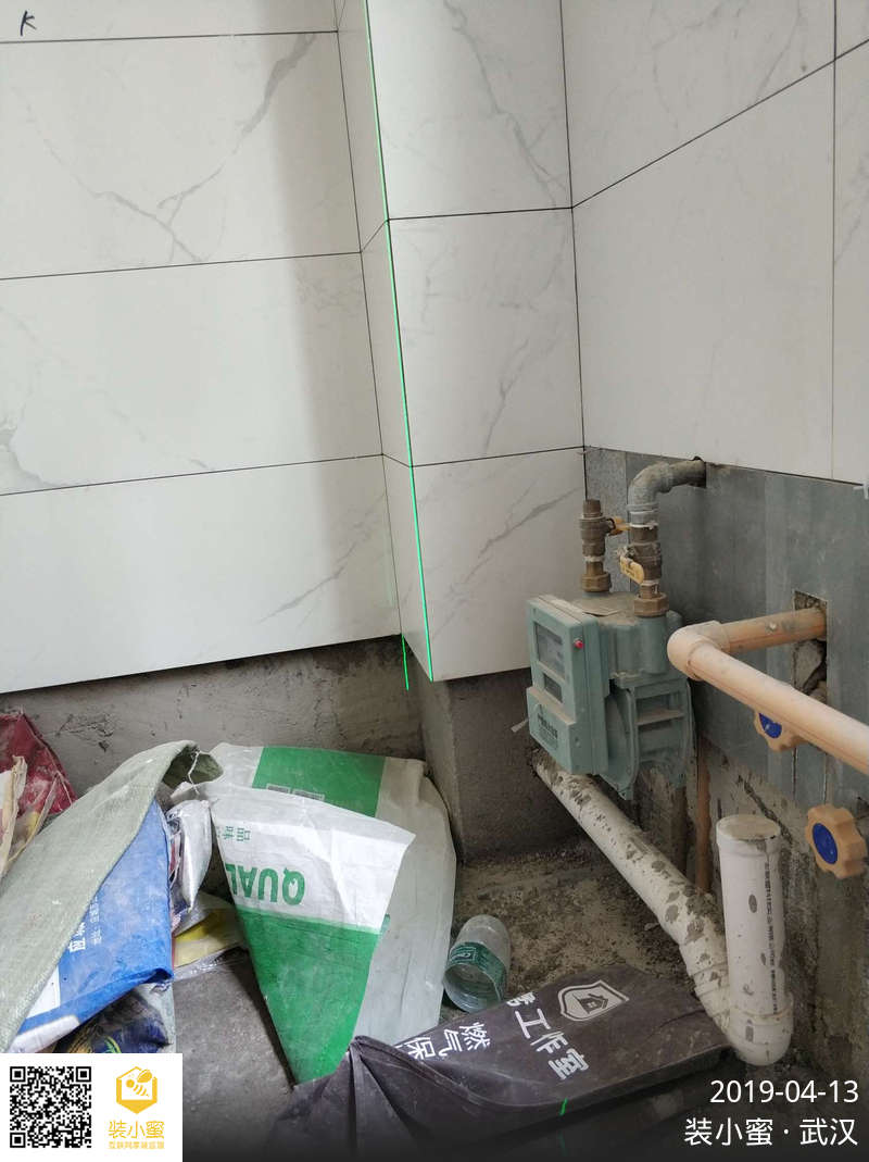

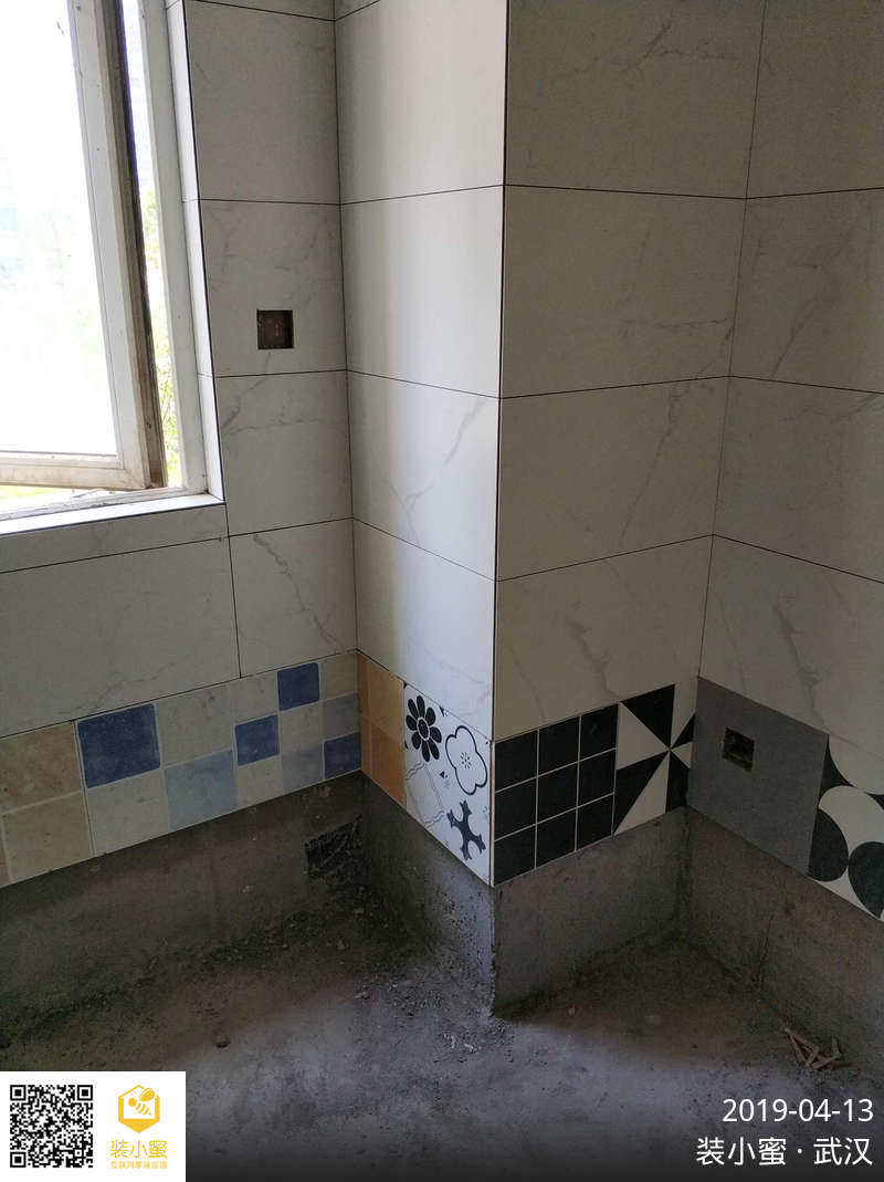

卫生间墙面满施工防水,厨房,主卫墙面砖已大部分施工。

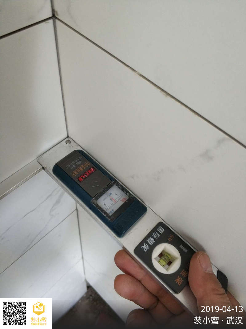

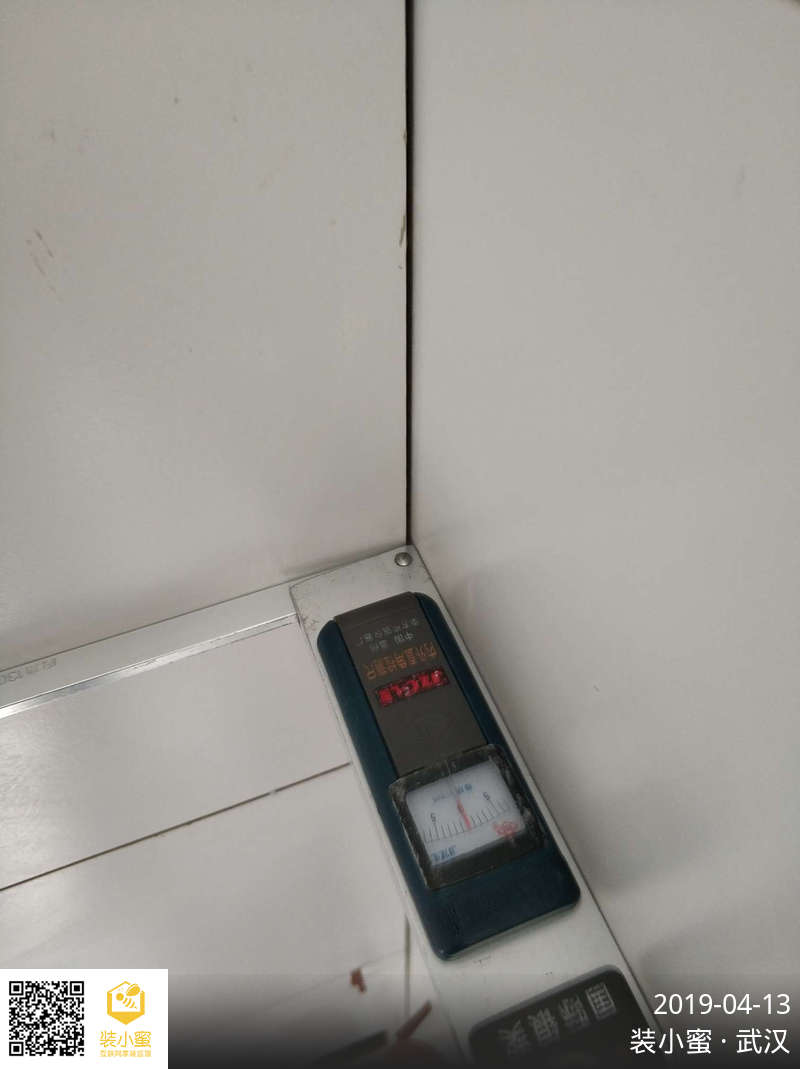

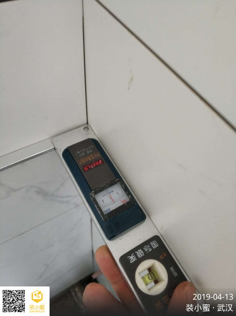

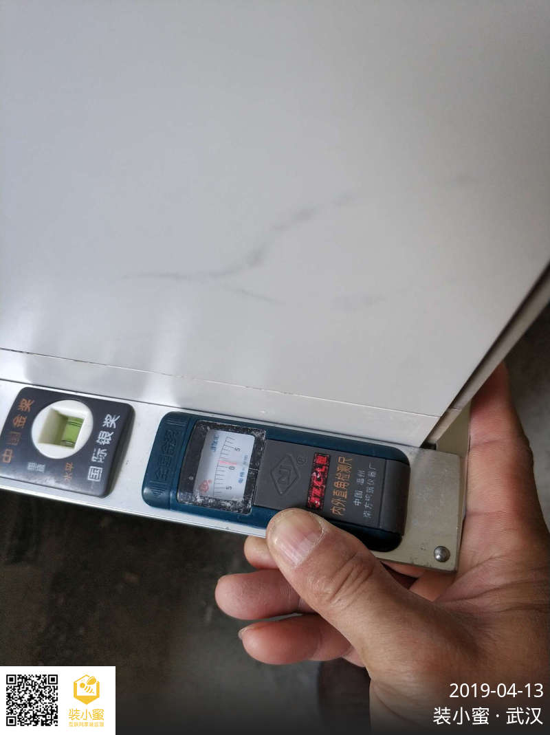

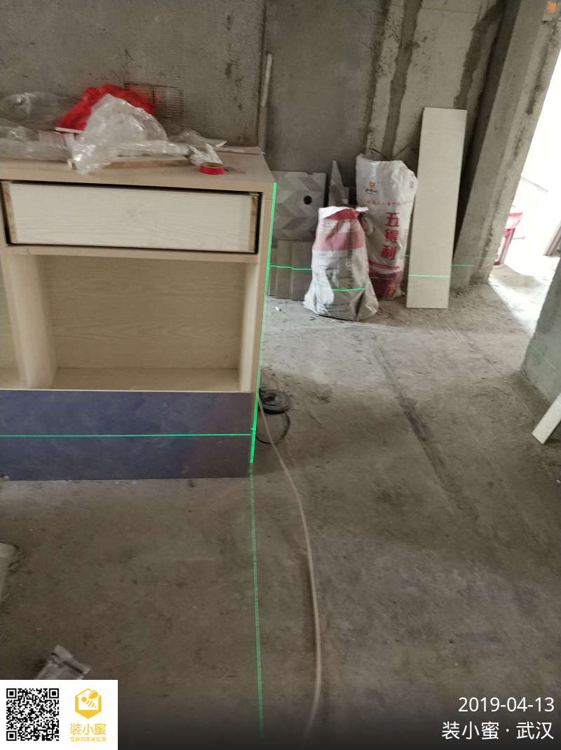

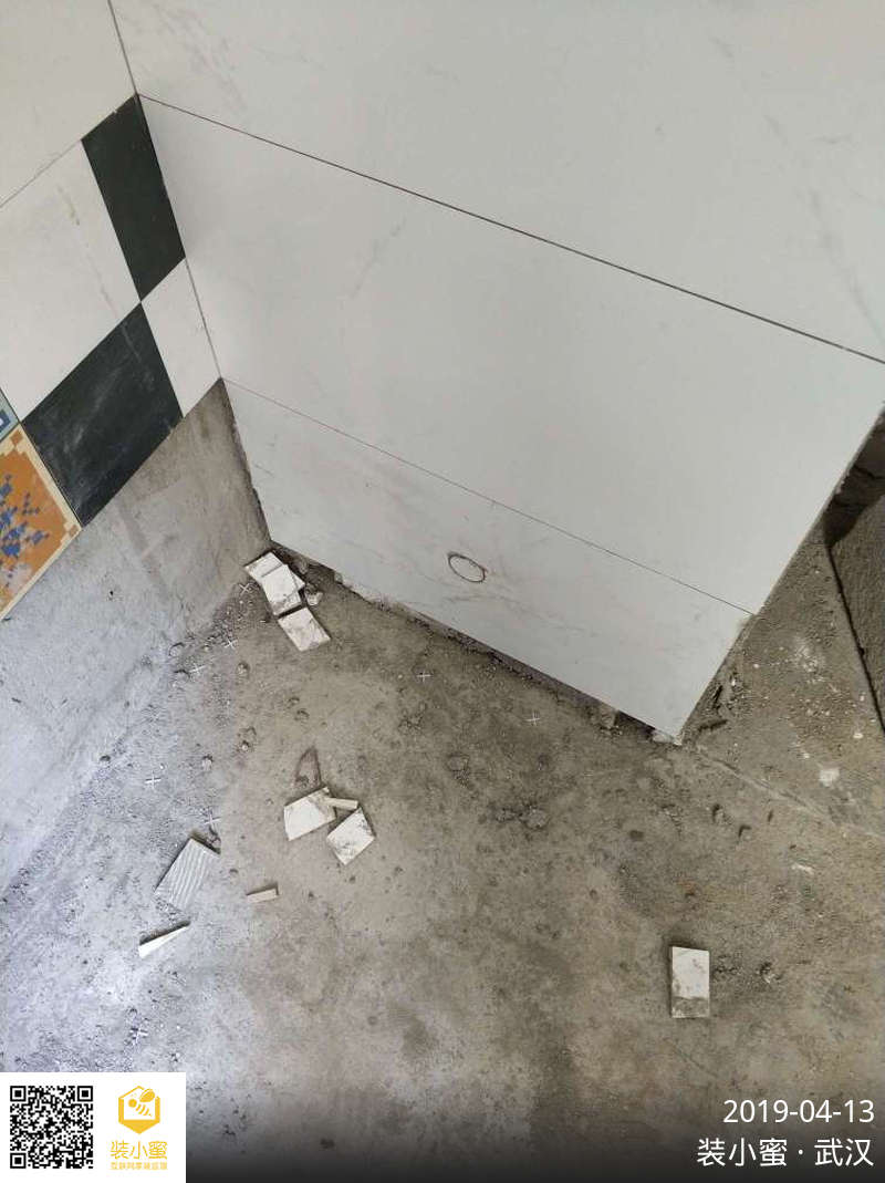

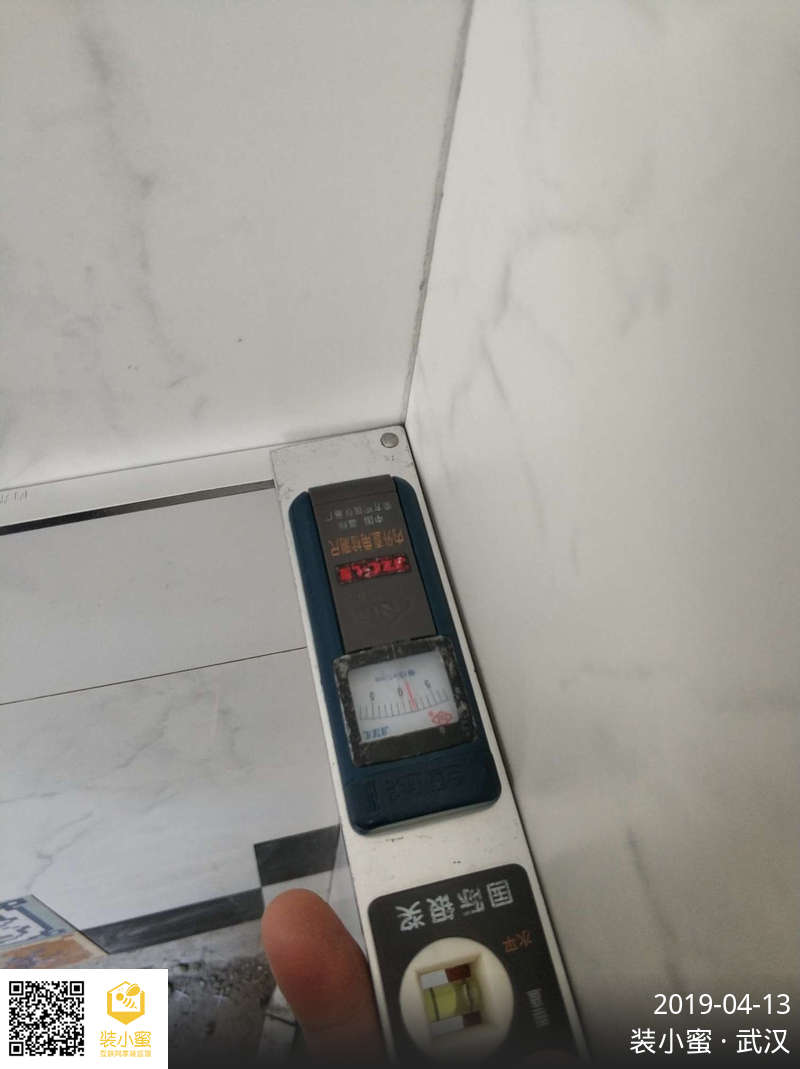

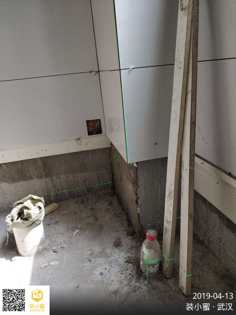

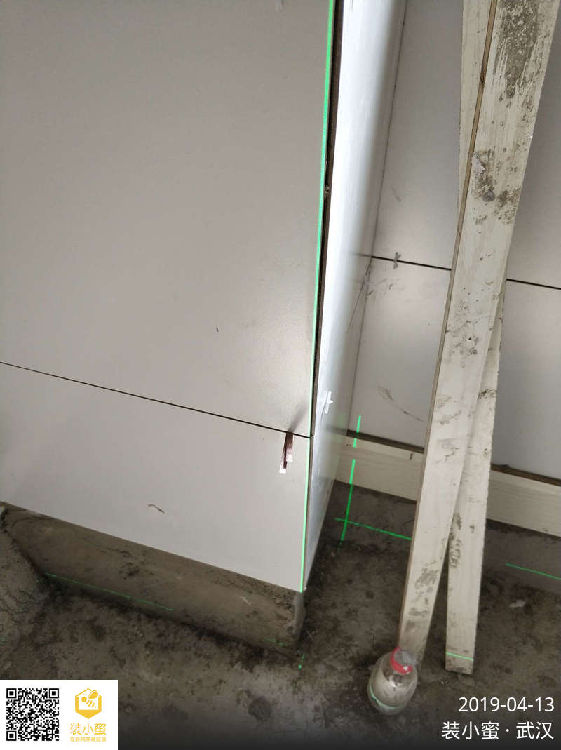

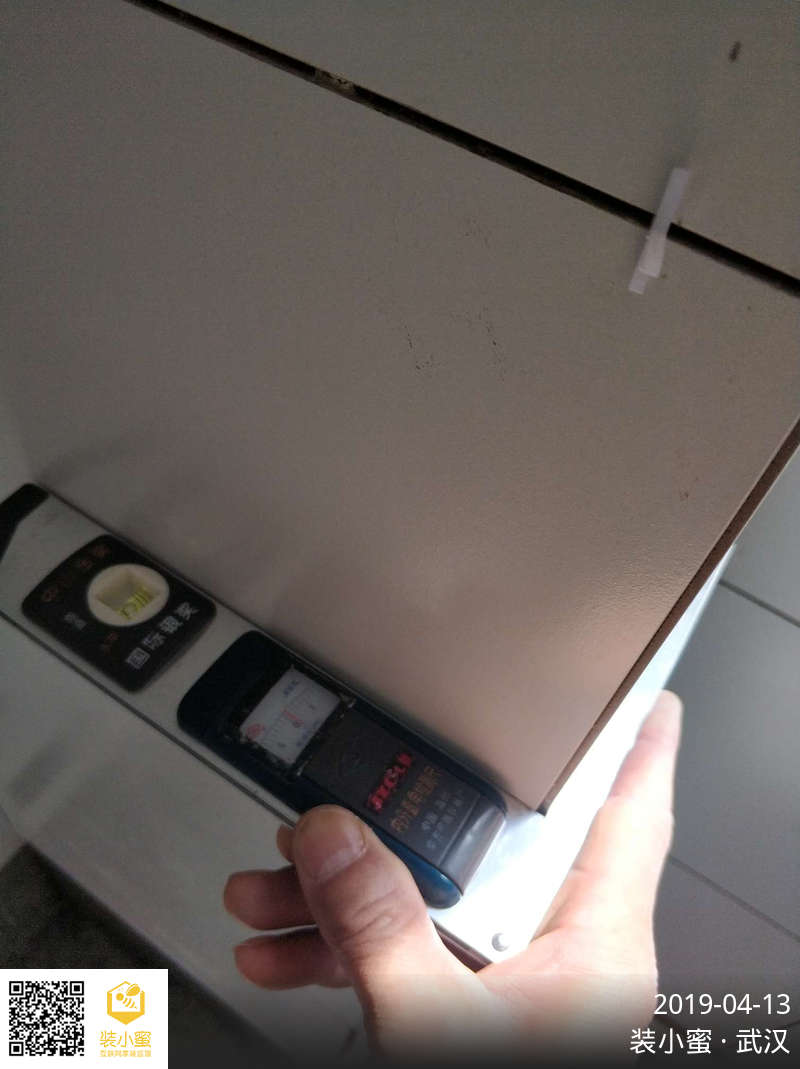

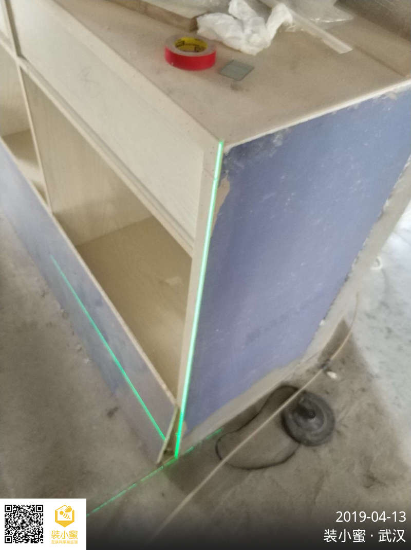

1.与木工指明,石膏板需自攻钉固定;餐厅吊柜,封边条不平整(木工现场取下,后期再安装)。

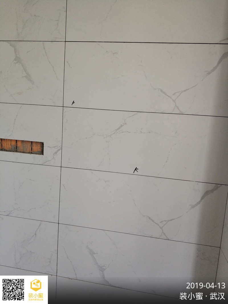

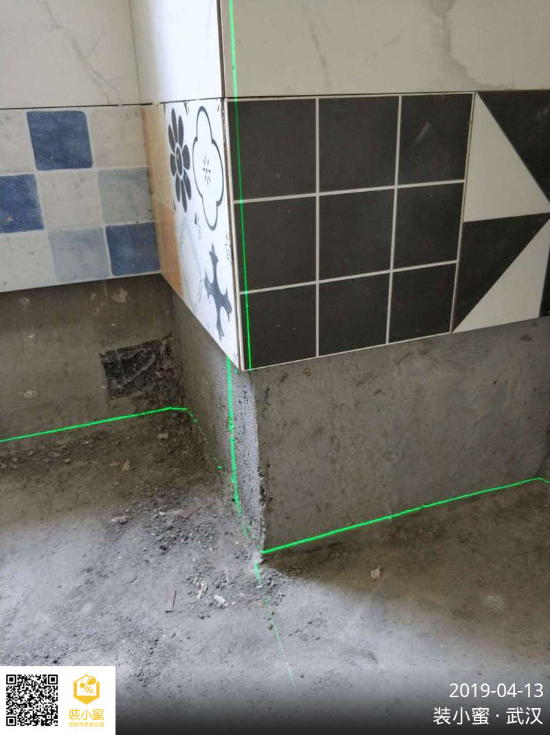

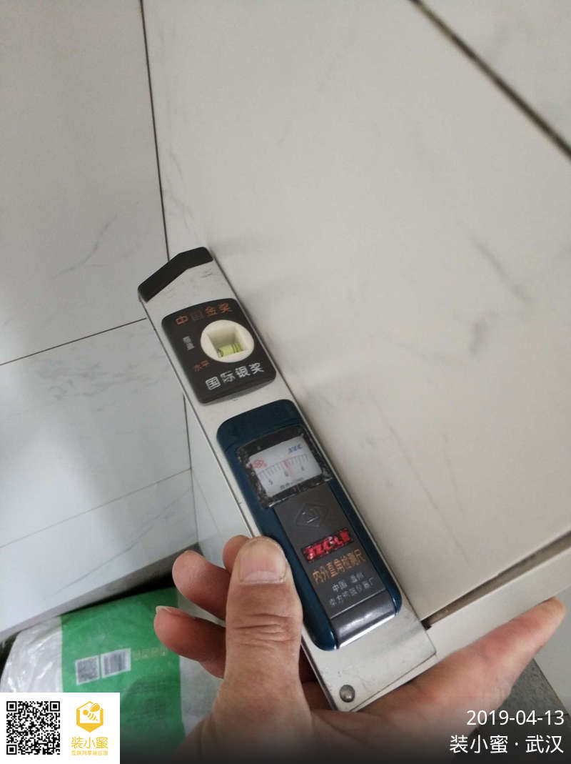

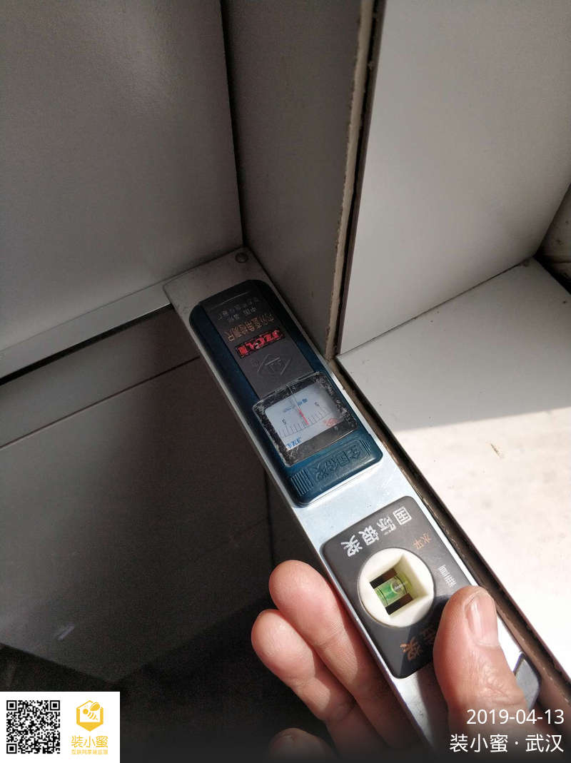

2.检查厨房墙面砖空鼓,少量边角空鼓;窗套边,底下块,空鼓超标,需整改。

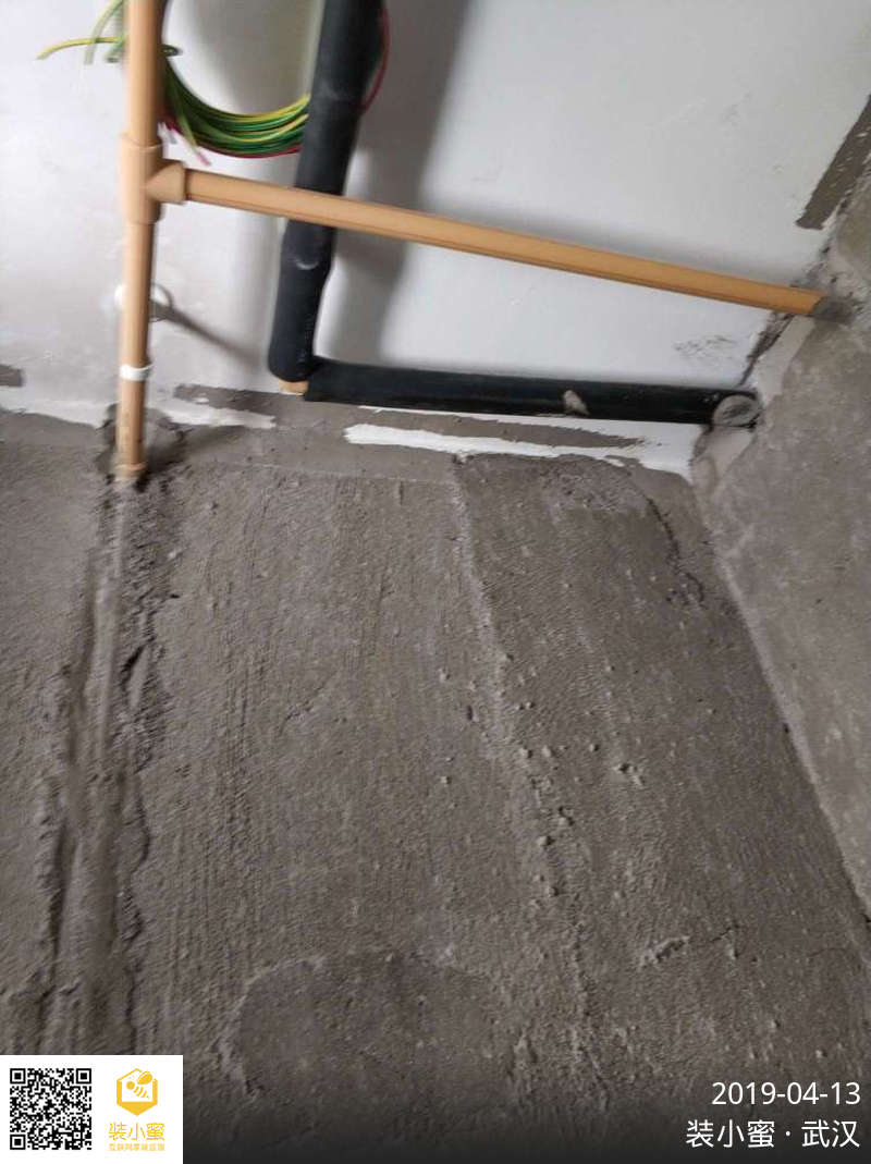

3.卫生间地坪,未往暗地漏起坡。

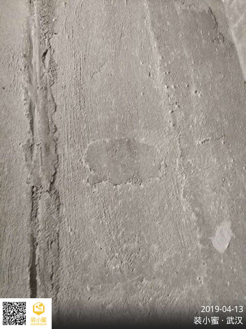

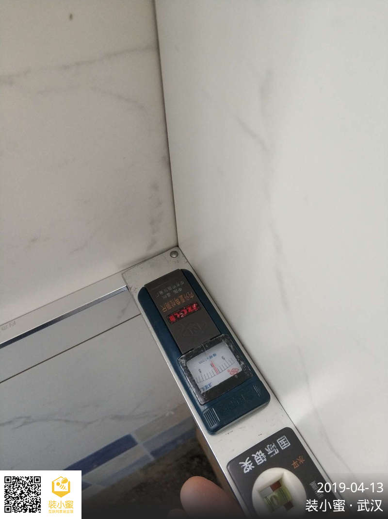

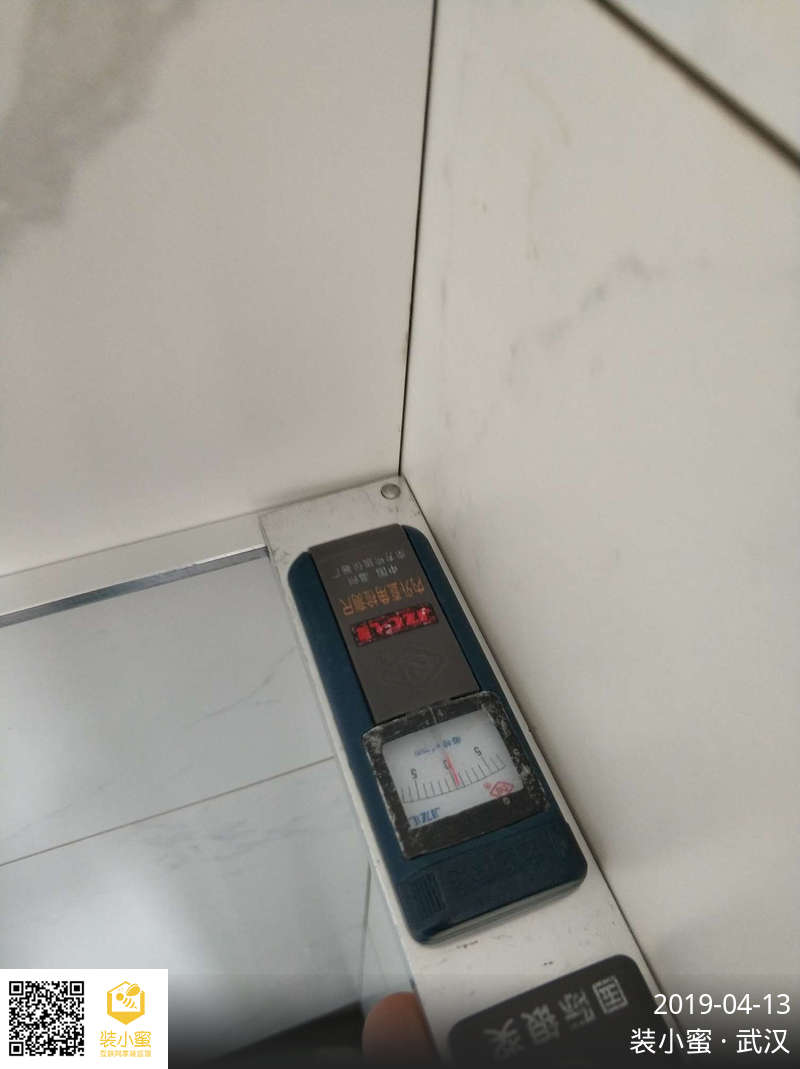

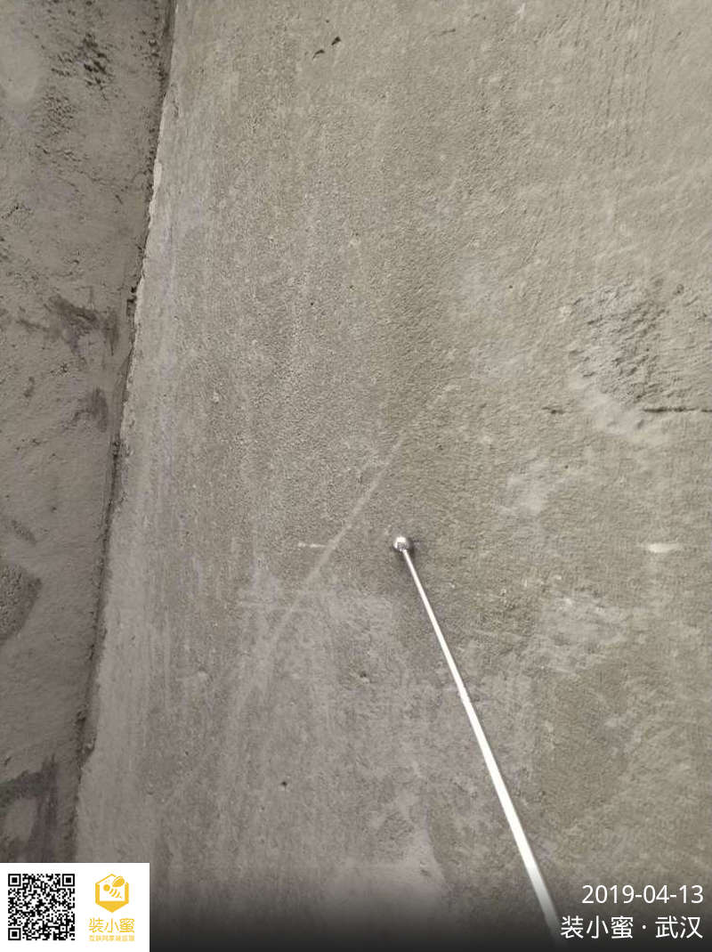

墙面基层表面基本平整
墙面干区防水层施工区域符合要求
