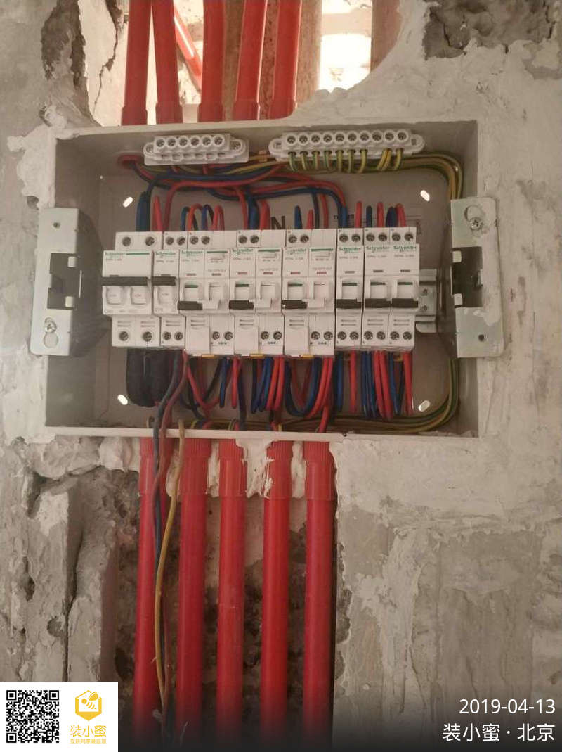

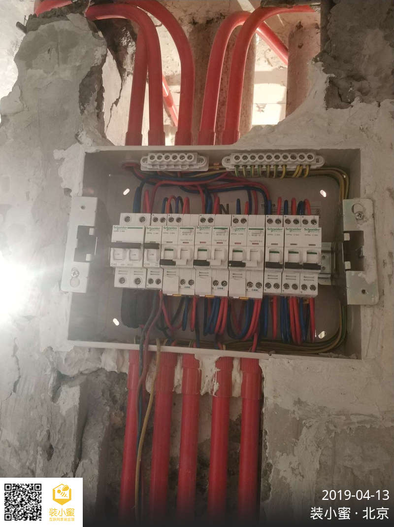

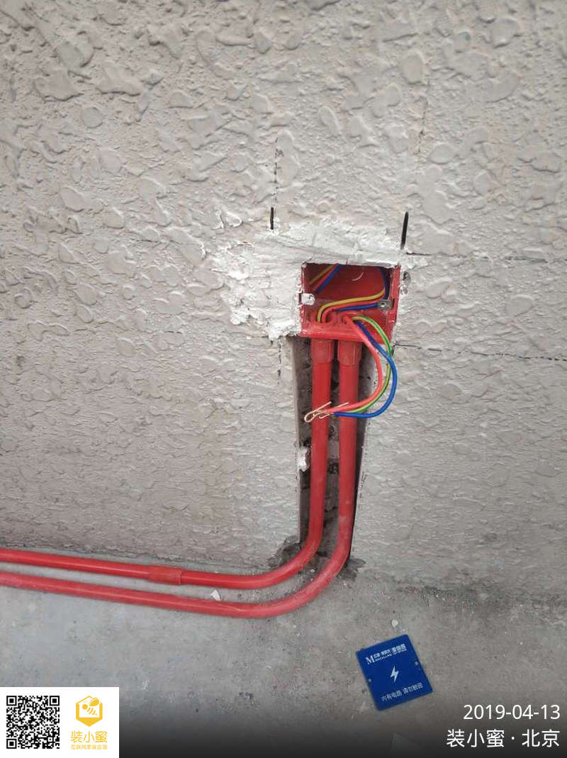

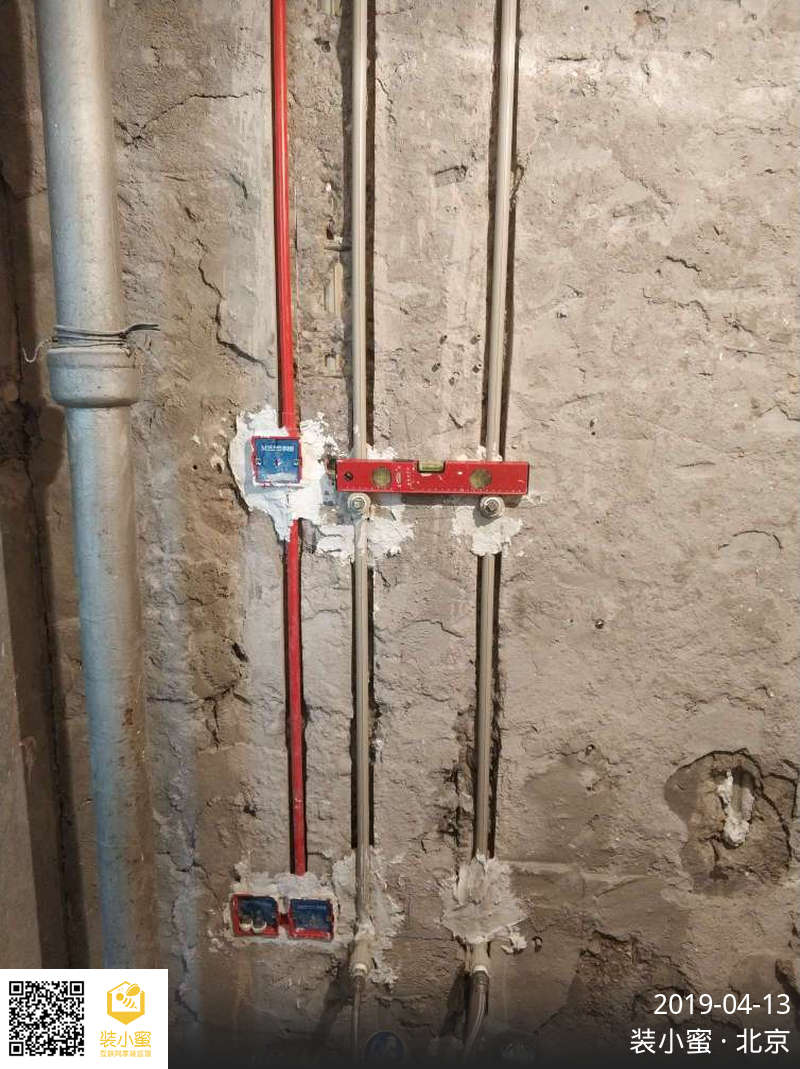

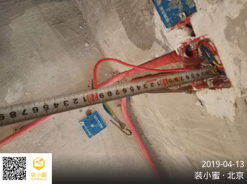

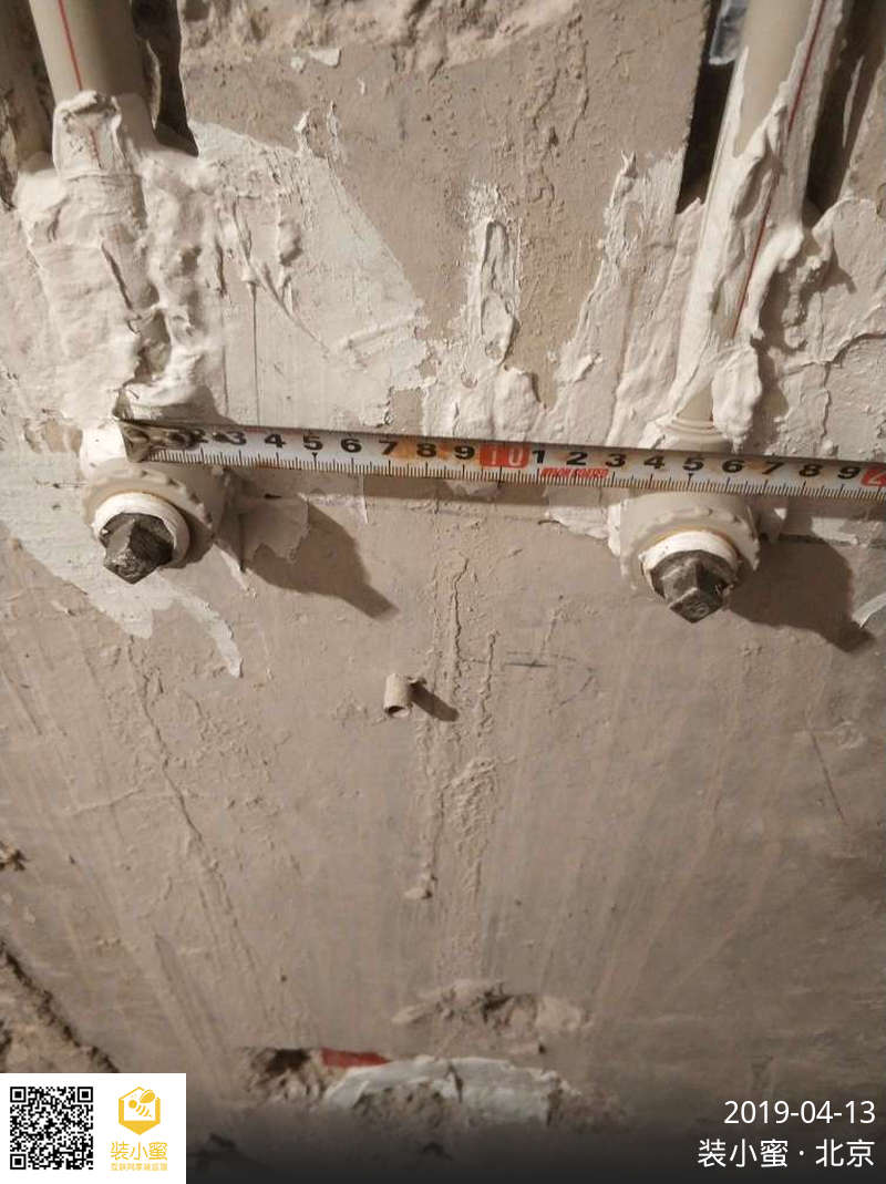

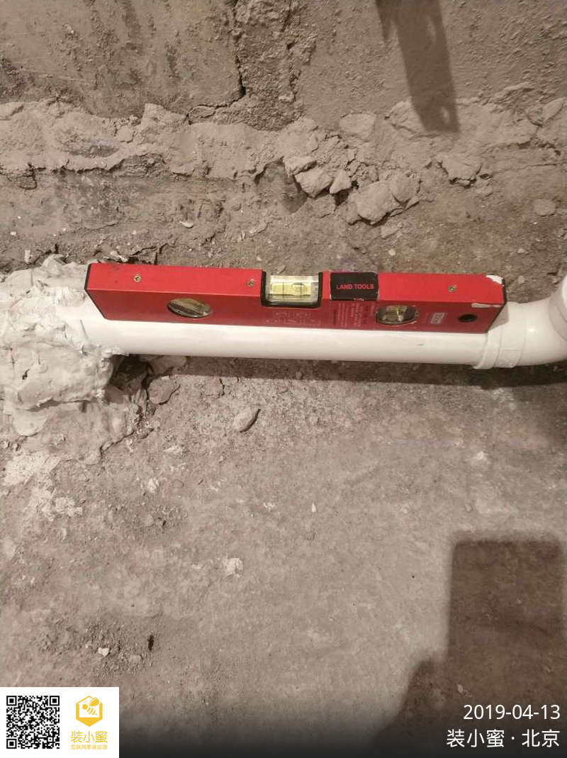

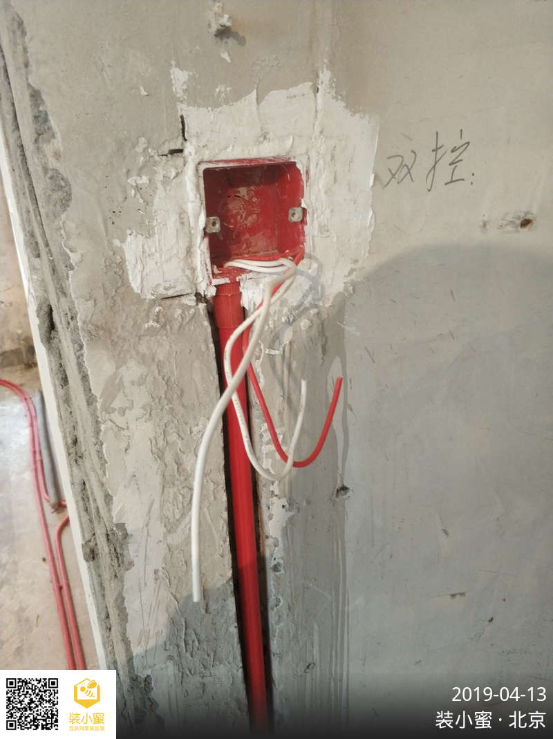

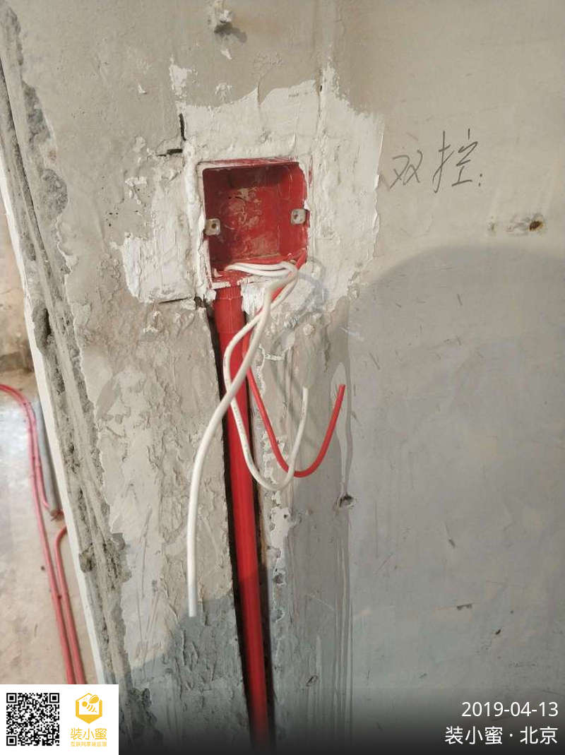

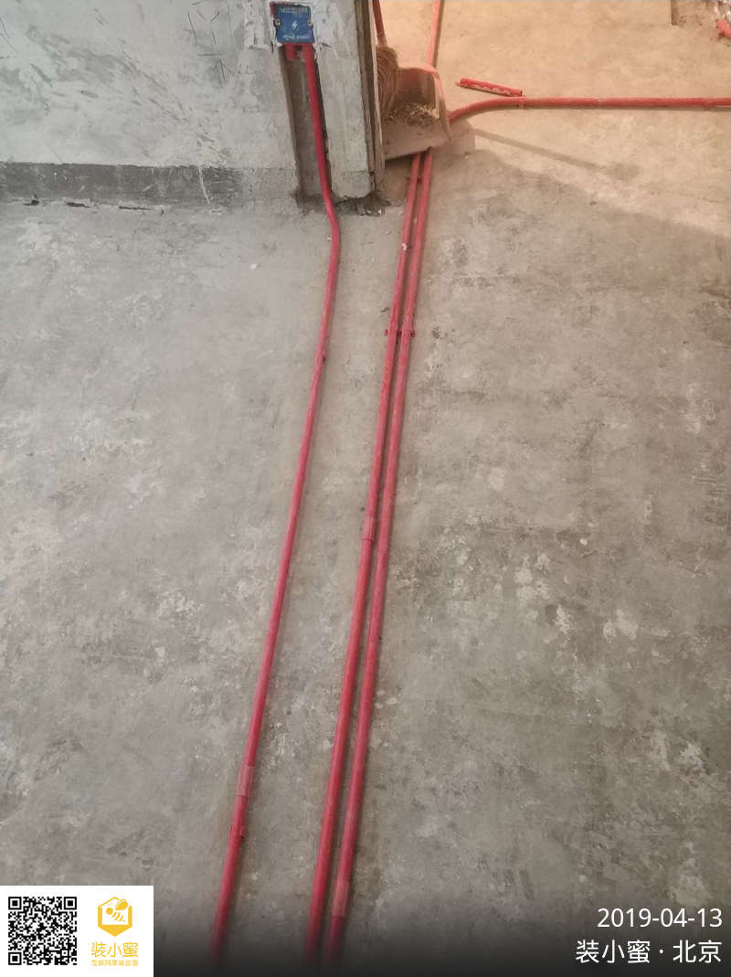

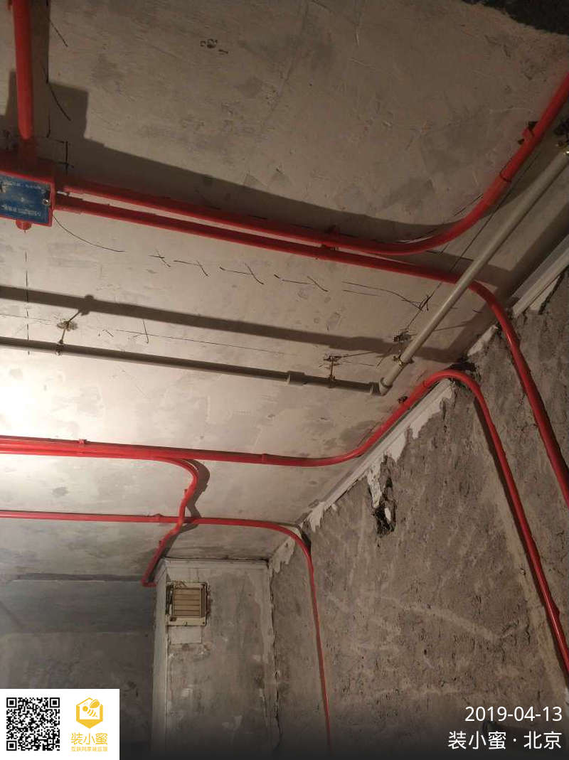

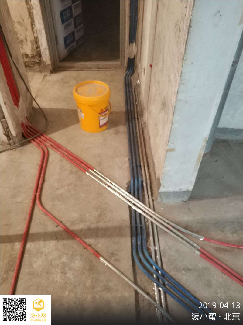

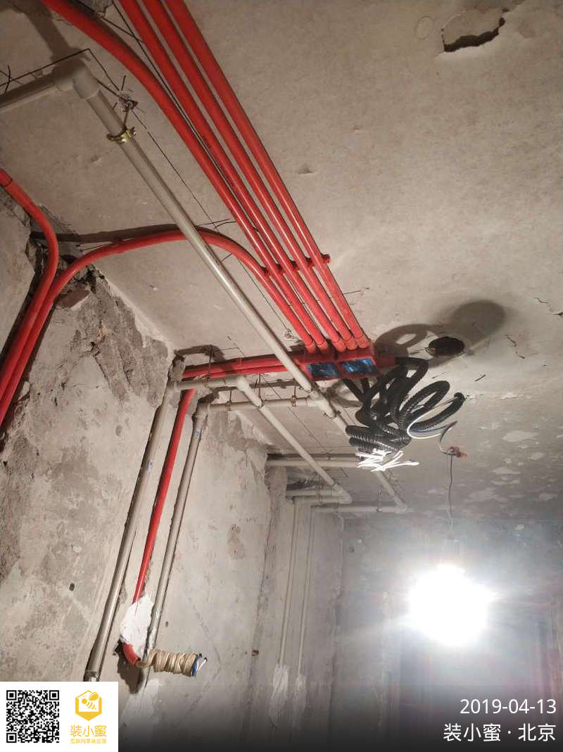

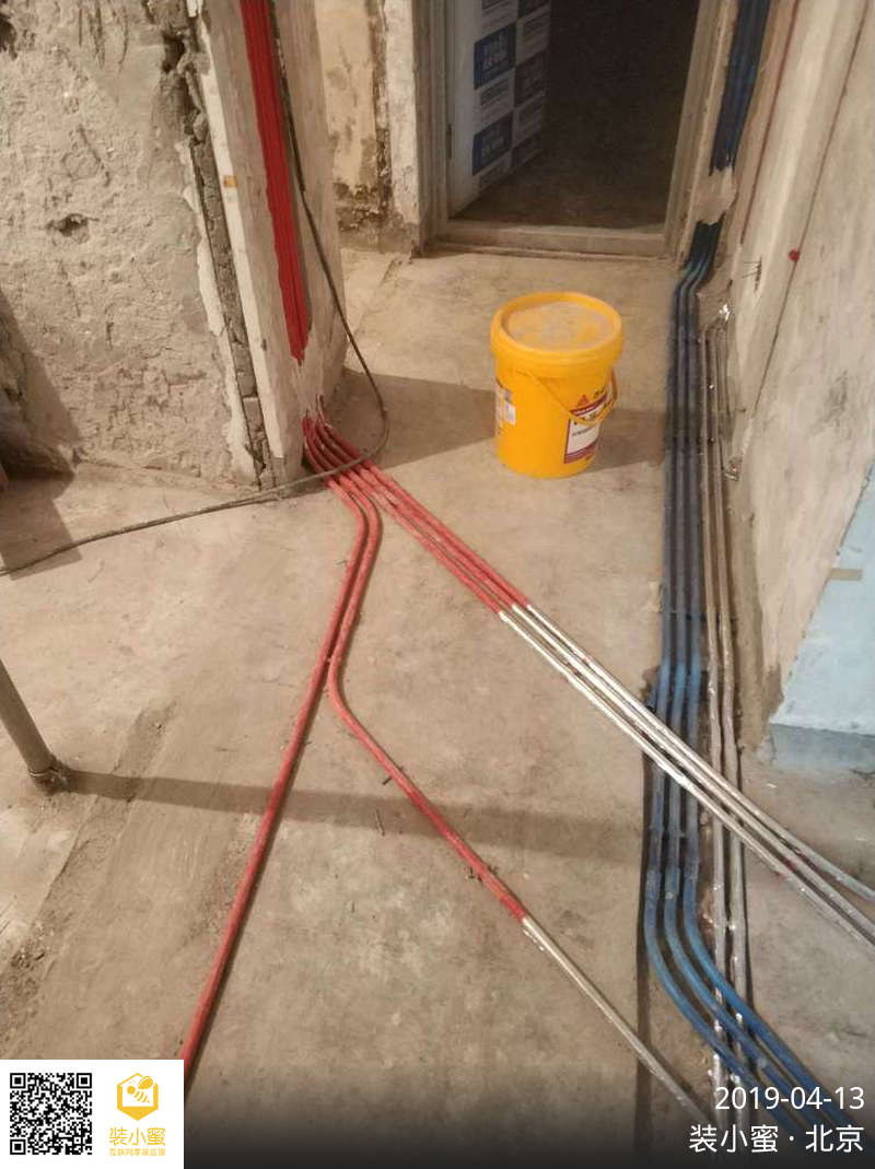

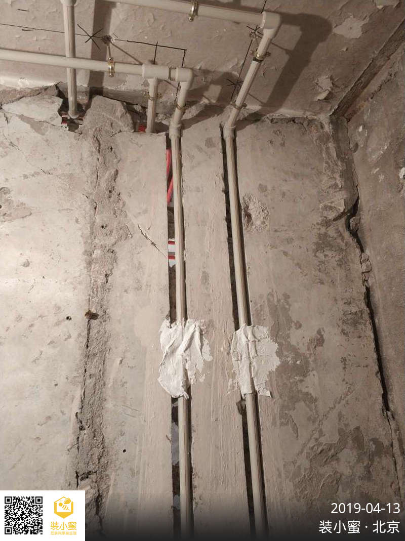

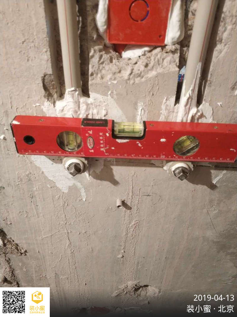

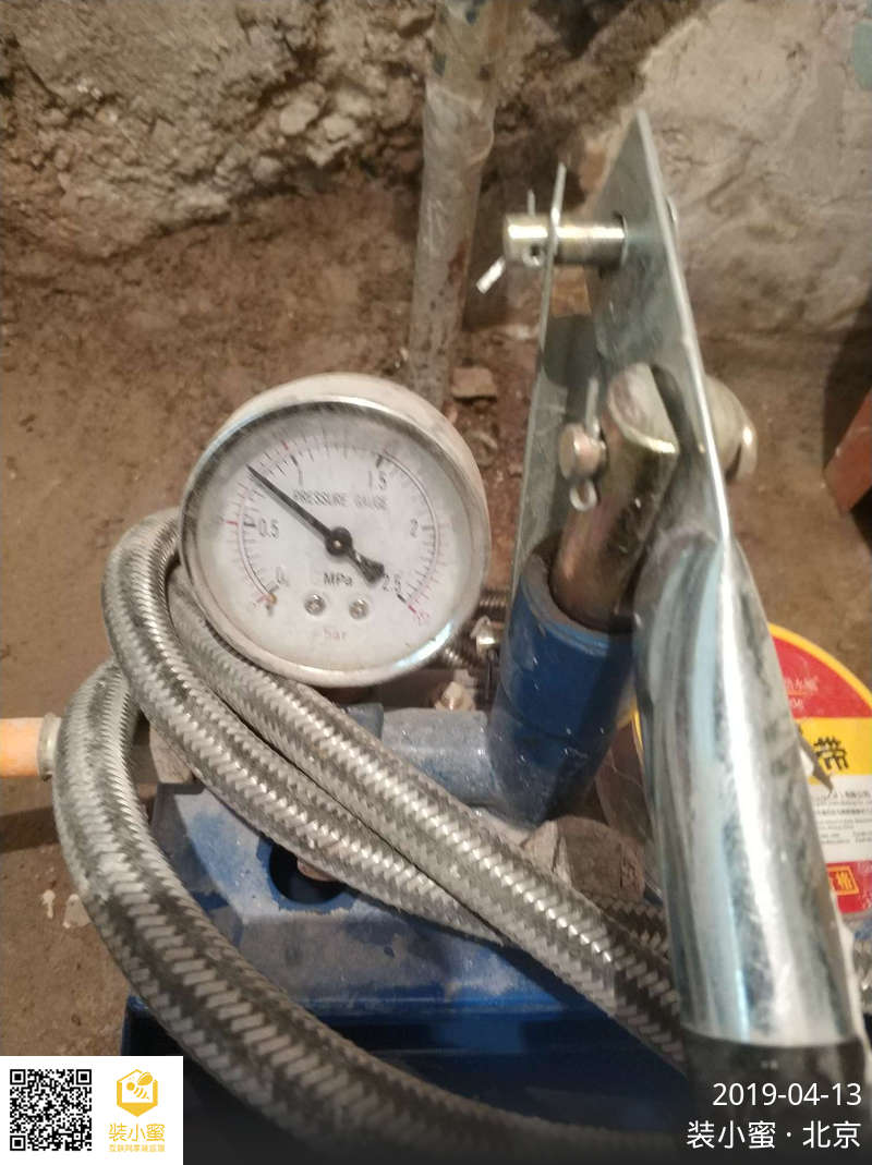

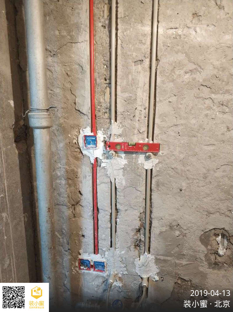

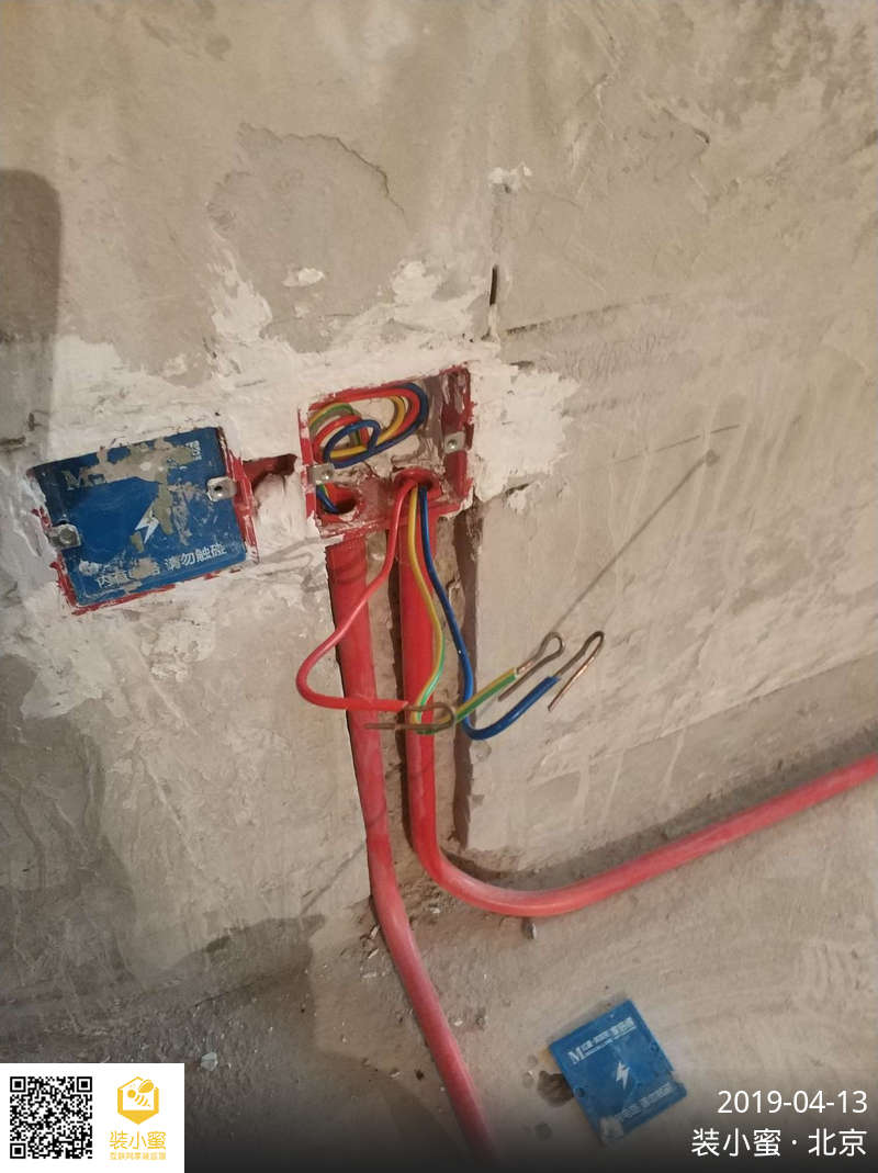

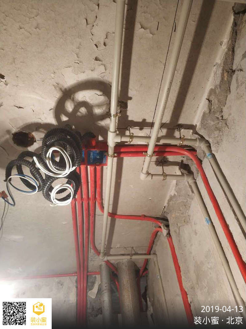

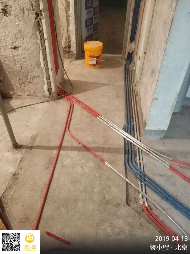

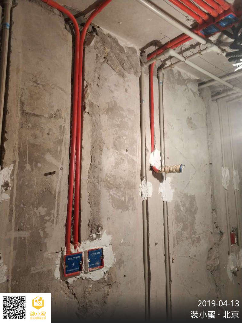

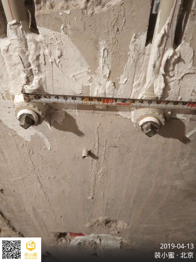

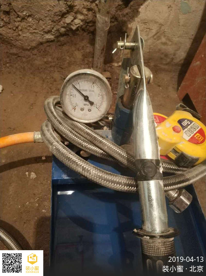

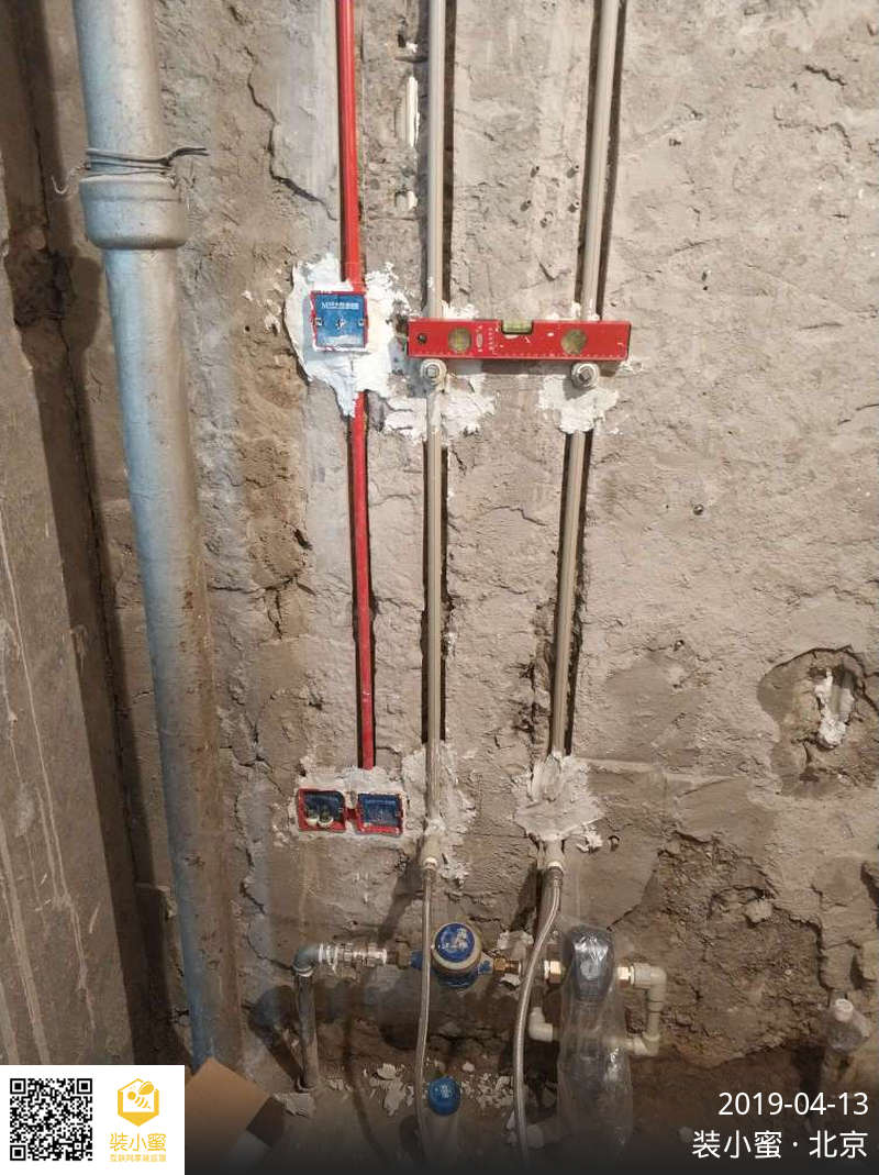

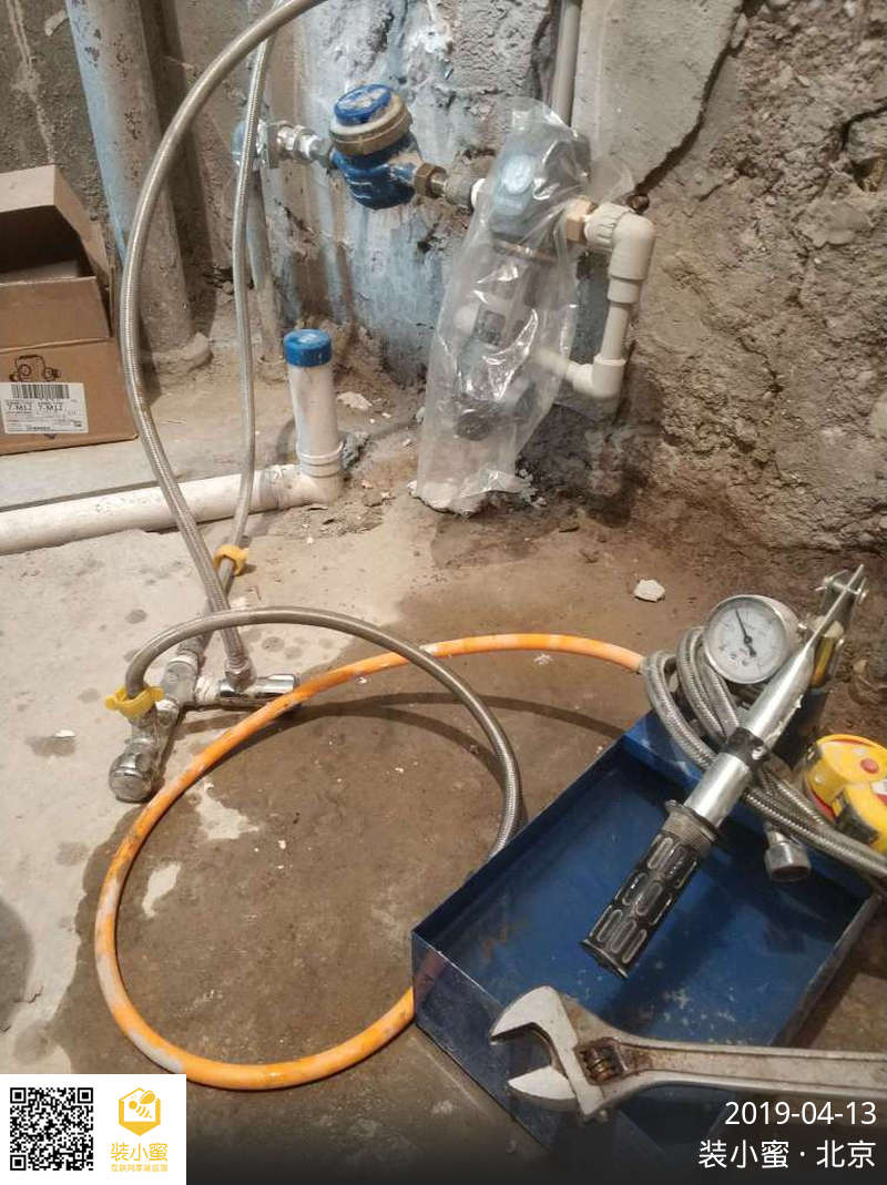

施工进度正常,水电已改造完成,走向方式,以顺墙走向方式进行改造,经检查,电上水下,厨房卫生间,空调采用四平方电线,所有普通插座和灯线全部使用2.5平方,符合用线标准,分色正确,卫生间厨房顶面,电管,水管,管卡间距符合,淋浴出水口平整间距符合,灯头线套黄腊管处理,强弱电交叉处已用锡箔纸处理,地面管卡间距符合,开关插座底盒安装水平牢固,水路打压(0.6Mpa一0.8Mpa),半小时无掉,整体水电工程符合施工要求,但局部有一些小问题,已现场告知客户问题情况如下

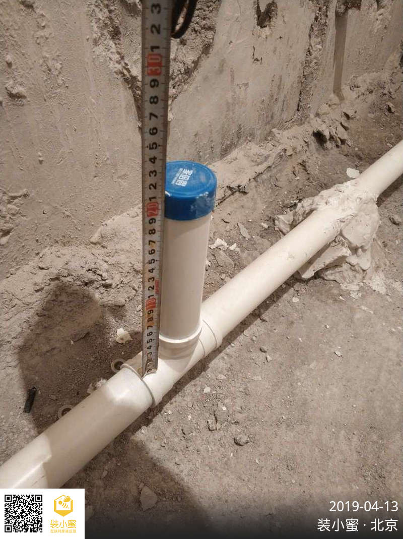

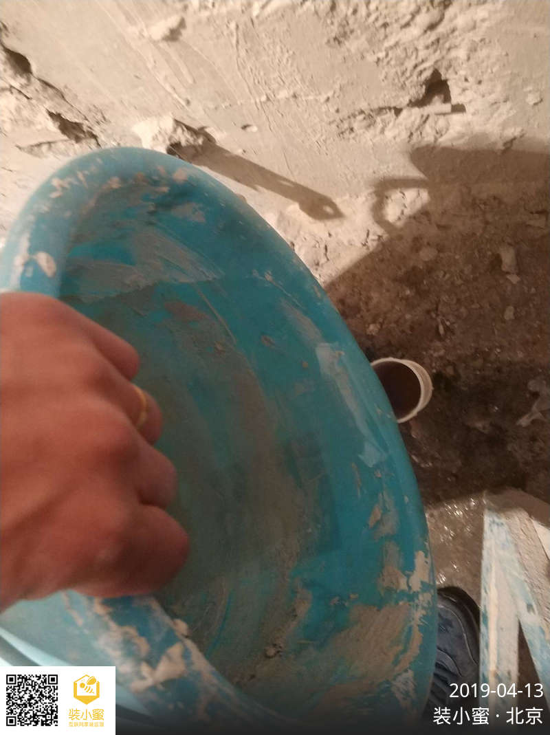

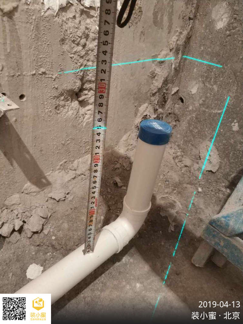

①,卫生间新改下水,下方悬空处需要进行体砖和水泥固定

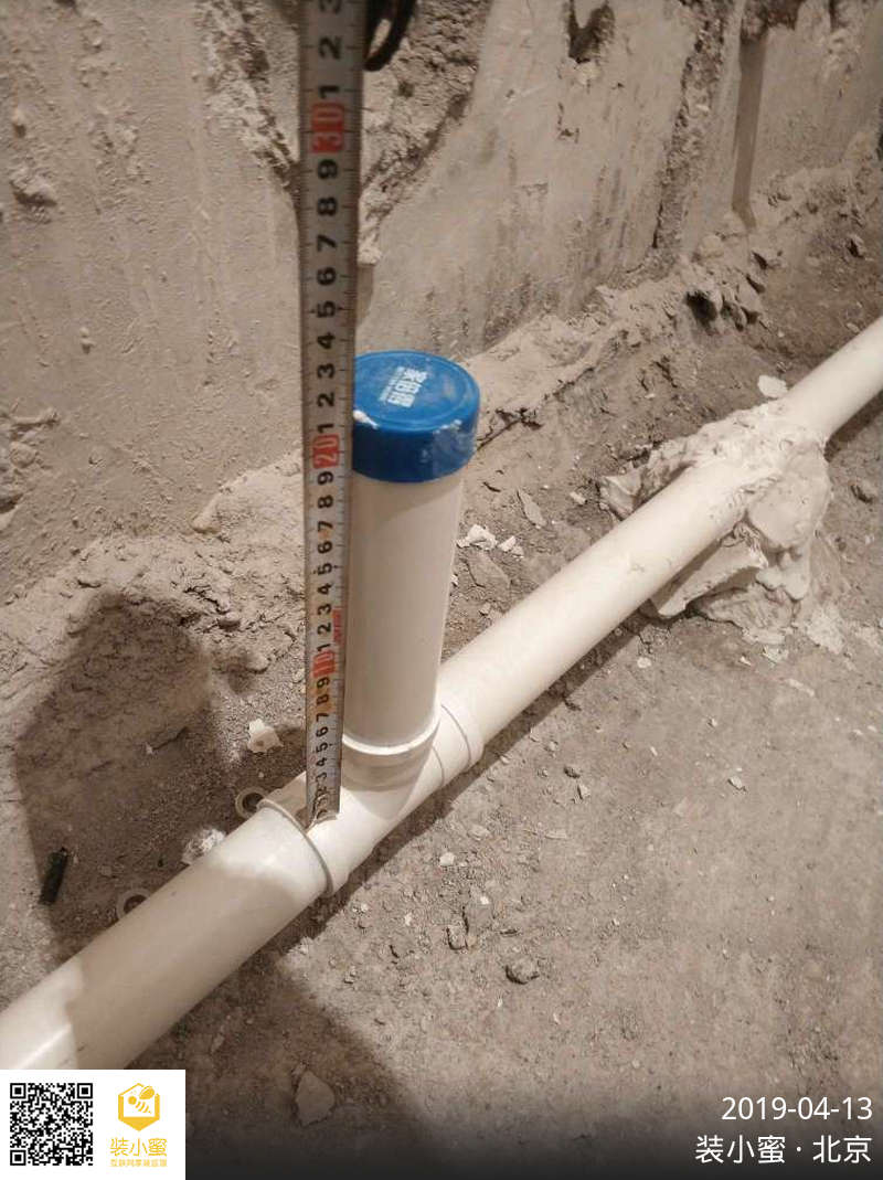

②,厨房,新改下水坡度偏小,后续,瓦工需要进行调整
③,卫生间顶面水管应热水管在上,冷水管在下,现改热水管在下,冷水管在上,现场已和客户说明,客户已认可,不整改
④,因原房屋老线盒换线处,建议留检修口处理,
以上问题已现场告知客户,后续施工过程中注意施工安全文明施工,做好成品保护
